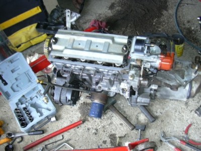

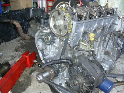

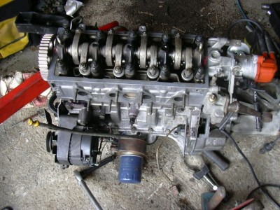

merci au zinc pour la culasse c'est du beau boulot!!! <oo> :ok:
la suite... :)
sous l'oeil de mes deux apprentis

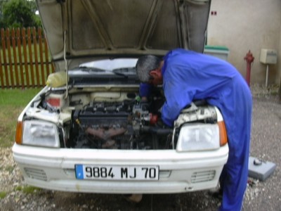

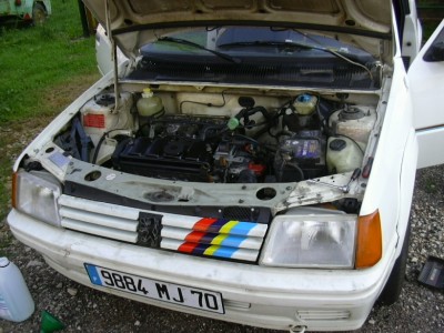

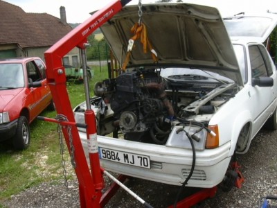

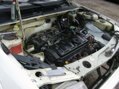

samedi remontage du moteur dans la caisse
merci a didier (metslesgaz) pour le coup de main :ok:
a 18h30 le moteur etait monté et tournai!!! :rolleyes:
apres une apres-midi de boulot un barbec bien mérité...
