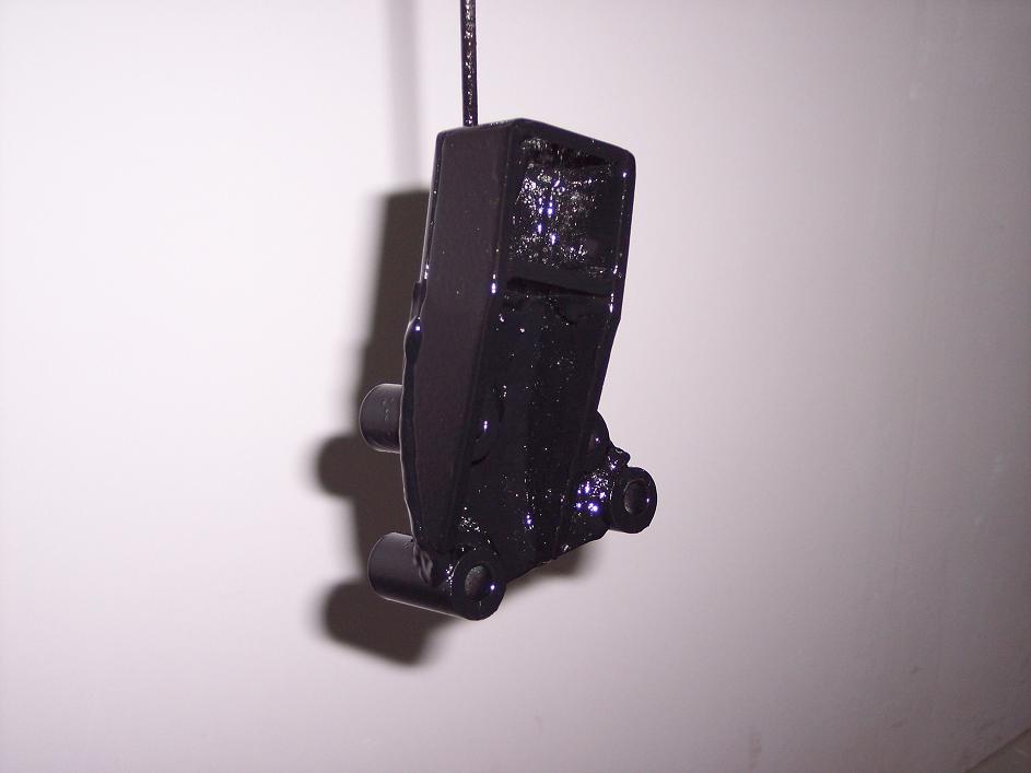

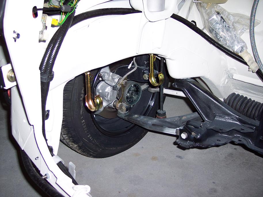

Encore des nouvelles fraiches, peinture de mon dernier support moteur, montage de mon vide poche côté conducteur (avec commande de lève-vitres électriques ) montage des brides sablées et des brides neuves ( durite côté ditri) :p

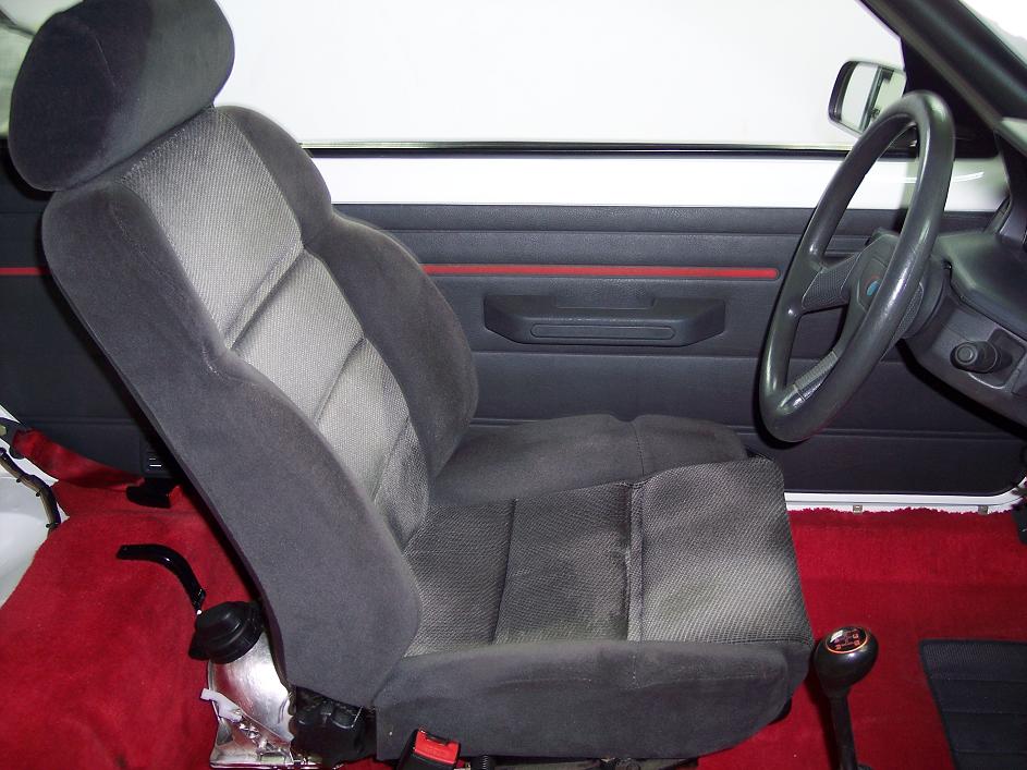

Voilà un siège baquet pour les essais!
Siège de 205 TD d'UXA67.JPG (96.91 Kio) Vu 3091 fois

2 belles brides
2 belles brides
Brides côté distri.JPG (111.04 Kio) Vu 3090 fois
Tout beau en noir brillant!
Support moteur peint.JPG (39.16 Kio) Vu 3089 fois

qu'est ce qu'il est beau ce siege!!!! :mrgreen: :mrgreen:
Messages : 26494
Has thanked : 1998 times
Been thanked : 1374 times
Ilpasse pas mal ce siège.

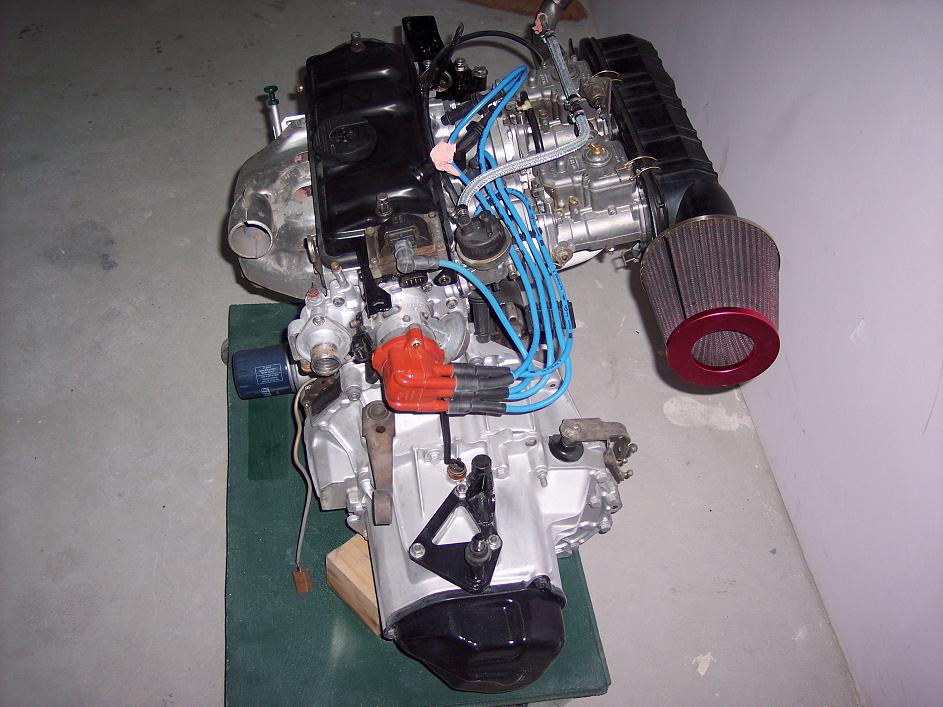

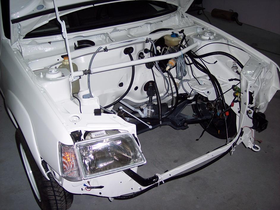

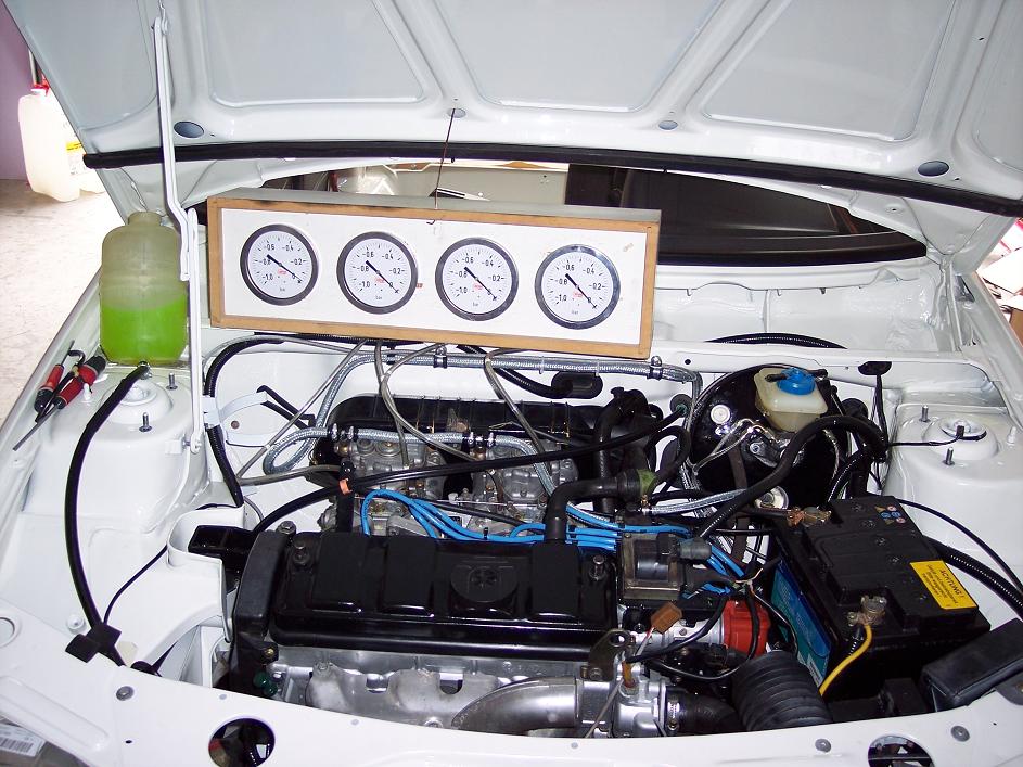

Enfin , plus que quelques heures et demain matin vers 9h UXA67 et Olivier Naas viennent me donner un coup de main pour remonter le moteur, quelle joie après presque 22 mois sans entendre le bruit du moteur! Mais c'est le prix à payer quand on se lance dans une restauration en profondeur, je pense que je vais apprendre énormément avec 2 mécanos/profs d'une journée! Tous est prêt dans le garage, sauf le joint d'échappement et le filtre à air! En attendant j'ai une admission directe pour dépanner (montage sur moteur allant jusqu'à 1600cc) . Demain soir vous aurez de nouvelles images disponibles! :angel:

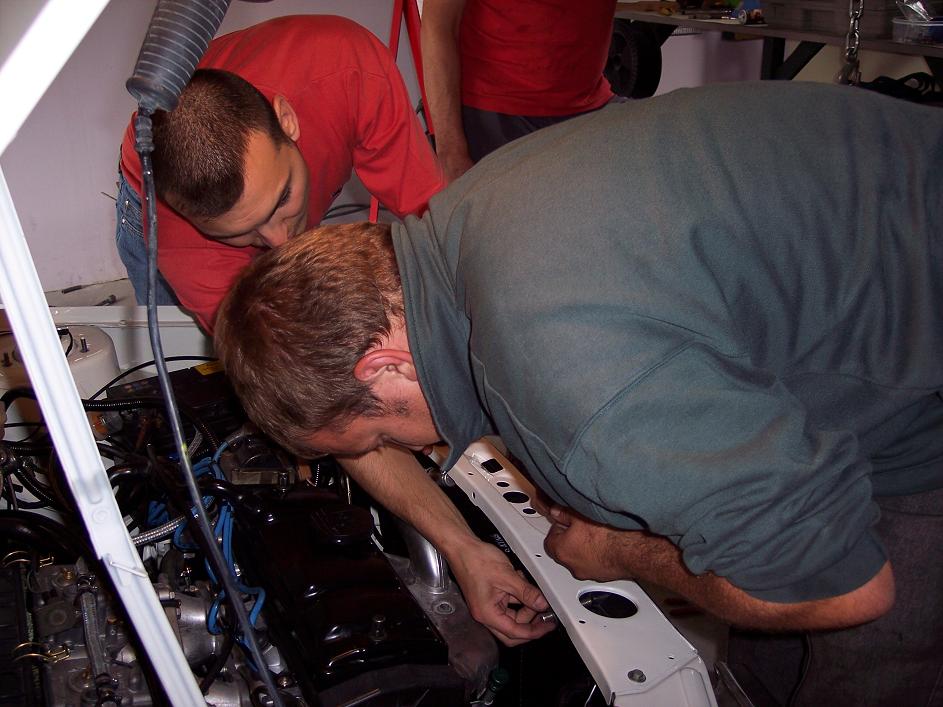

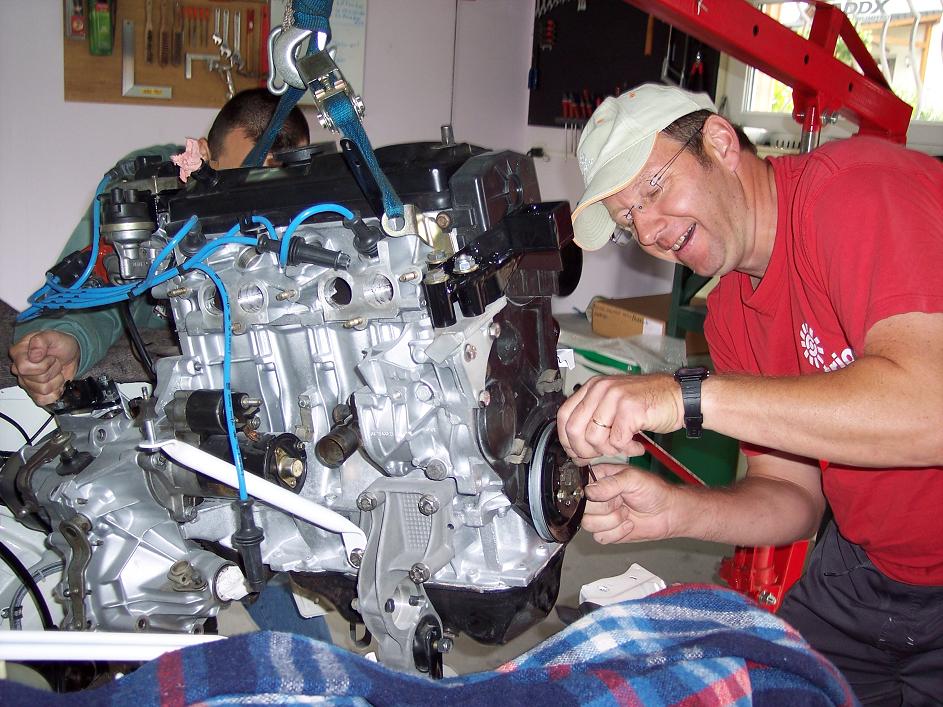

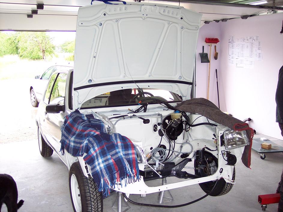

Bonsoir à tous , tout d'abord je voudrais dire un GRAND MERCI à Olivier Naas et à UXA67 (et à Grégory.....) pour toute l'aide apportée durant cette longue journée, j'ai couru comme un apprenti!!!! Ils bossent trop vite et trop bien y'a pas à dire ils touchent 205 sévère ces 2 Bas-Rhinnois , même avec une main attachée dans le dos et les yeux fermés!!!!!! Donc je peux certifier qu'il y a un grand gourou de la 205 ici en Alsace :bien: .Après le café matinal, on est passé direct aux choses sérieuses: vérification des serrages sur bloc moteur, démontage carbus (pour mise en place de la pâte manquante sur la pipe d'admission ) et là tout est allé très vite......place aux images!
Astuce pour lever le capot, sanglez-le à la traverse de la porte de garage!
Attache du capot par sangle.JPG (121 Kio) Vu 2911 fois

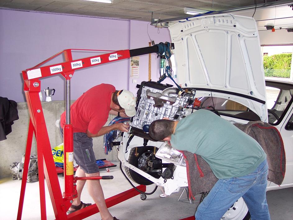

UXA67 enlève les cables et Olivier actionne le verin....
En avant!.JPG (90.3 Kio) Vu 2911 fois

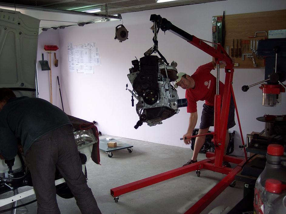

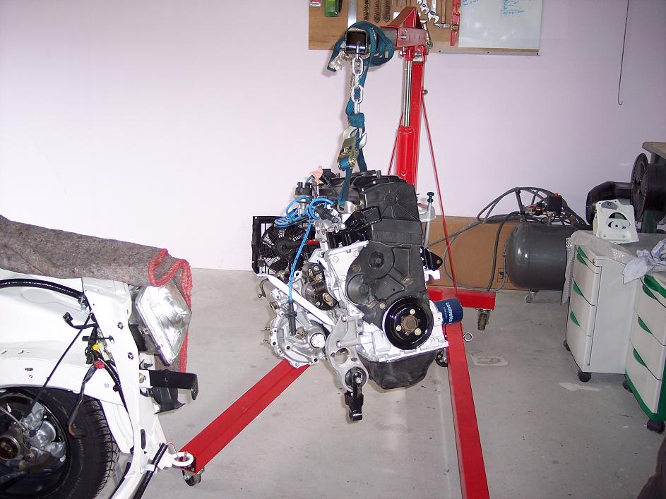

Très pratique la girafe (Merci au copain d'UXA67 pour le prêt)
Présentation moteur.JPG (101.25 Kio) Vu 2913 fois
Notez le moteur déjà attaché à la girafe
Recherche des vis de carter de distri.JPG (94.77 Kio) Vu 2912 fois

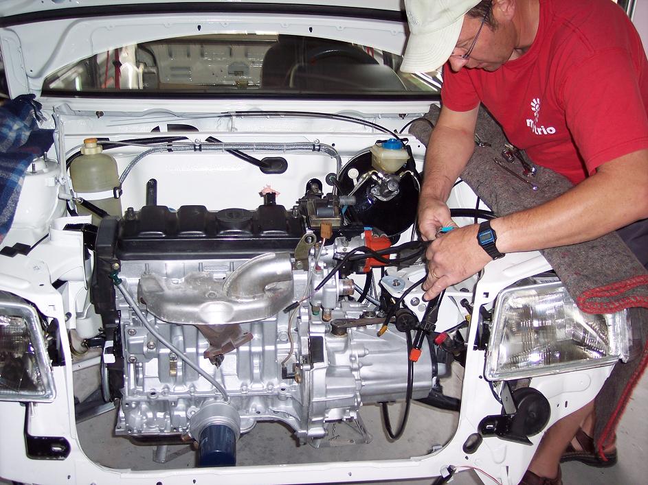

Montage du support batterie
Montage support batterie.JPG (144.64 Kio) Vu 2902 fois
Des outils de tapette qu'il me disait!!!Sacré Olive, merci UXA pour le cliché pris sur le vif!

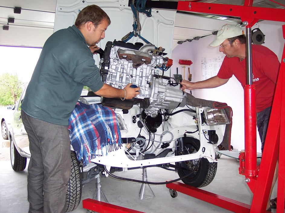

En pivotant le moteur ça passe tout seul...
Descente moteur.JPG (140.28 Kio) Vu 2905 fois

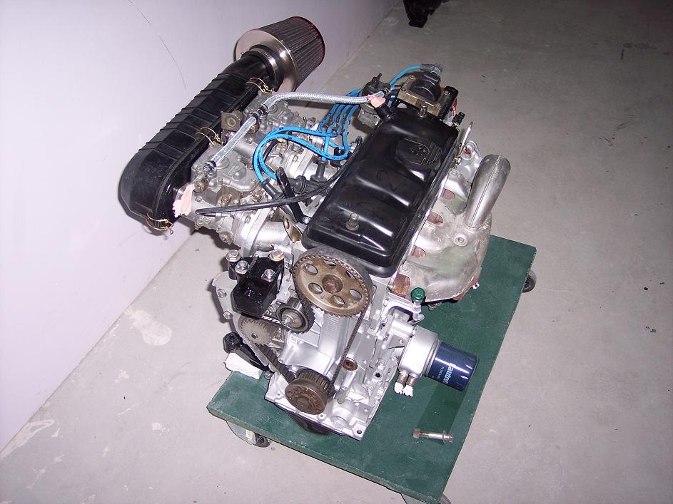

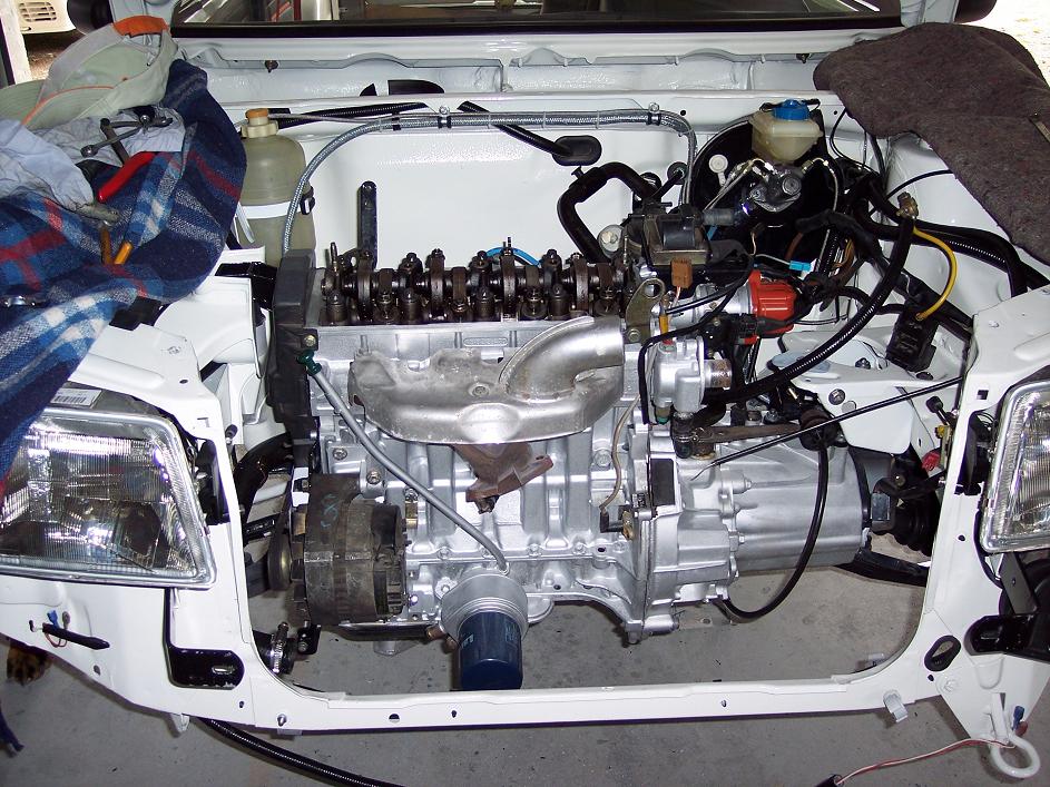

Il cédera sa place dans quelques mois mais en attendant il fera l'affaire...
Moteur en place.JPG (159.72 Kio) Vu 2892 fois
Notez mon beau cone d'admission ne passe pas à cause des durites aviations du maitre cylindre!Dommage car il était beau...
Serrage vis silent bloc boite.JPG (143.33 Kio) Vu 2892 fois

Voilà il reste encore l'électricité moteur et les durites d'eau , les liquides , on a la patate pour entendre ce moulbif!!!!!!!! :bien:

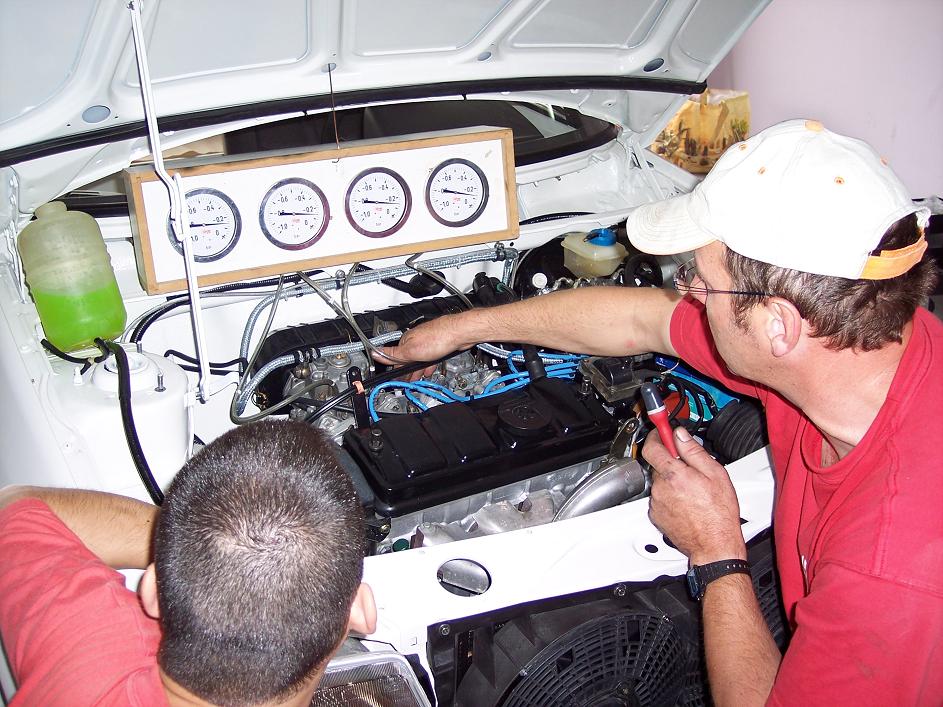

Séance de règlages
Séance de règlages
Le gourou en action.JPG (104.97 Kio) Vu 2888 fois
D'après Olivier c'est pas trop mal...pour un tu3 de 120000 kms
Première lecture.JPG (133.3 Kio) Vu 2889 fois

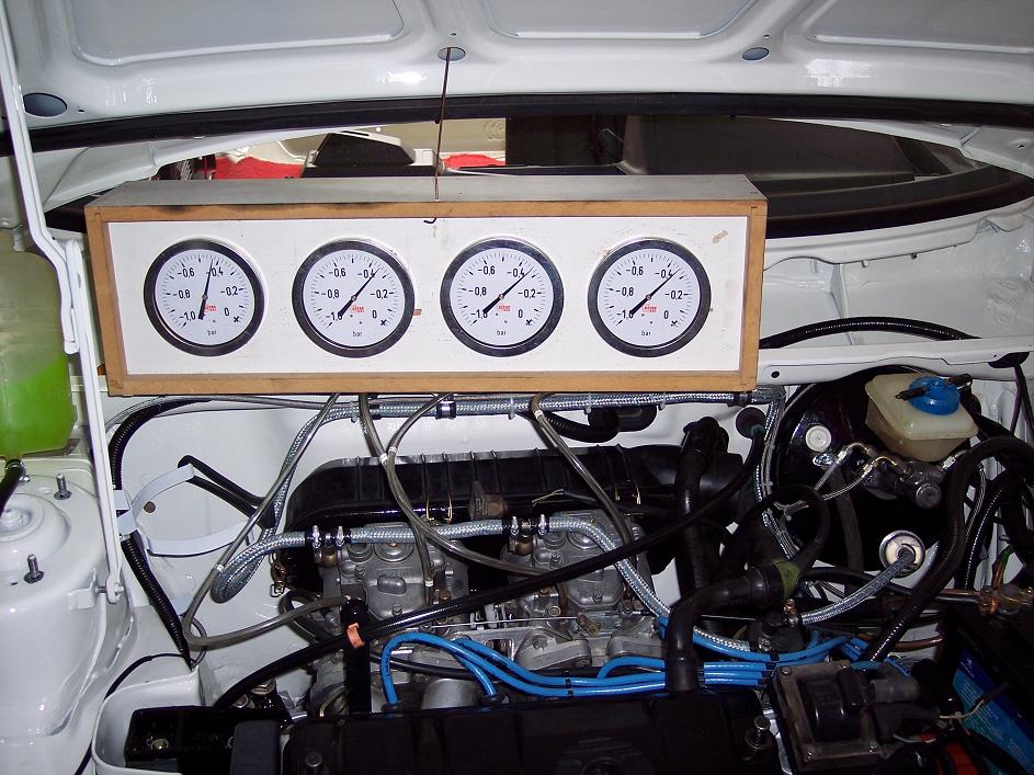

Petit cours de règlages, le moteur a démarré après quelques hésitations, fils de bougies inversées (c'était ma faute...)
Carbtune maison.JPG (131.86 Kio) Vu 2888 fois
