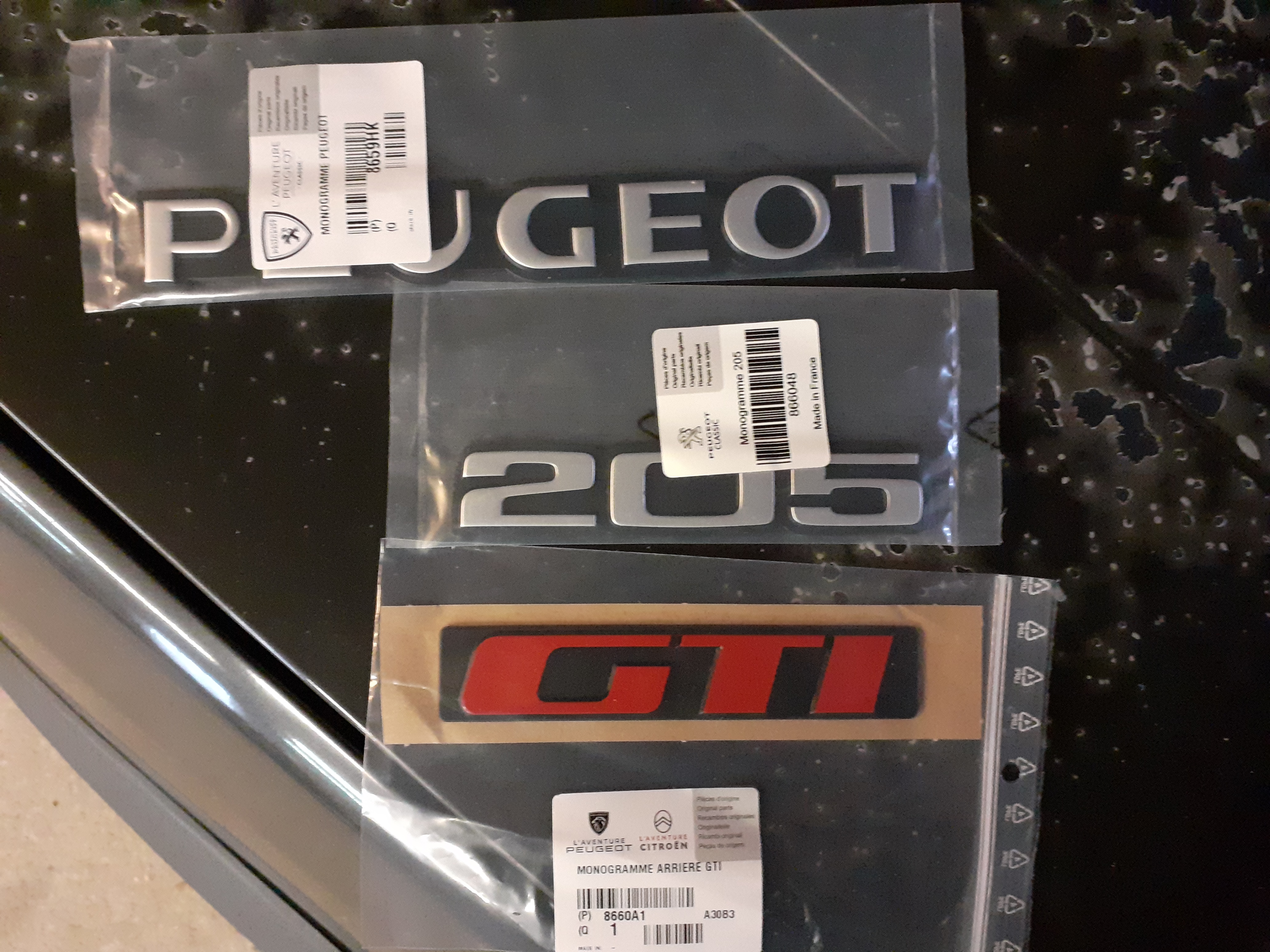

Aujourd'hui j'ai reçu mes logos commandé à l'aventure peugeot à retromobille, un super salon cette année encore !
C'est beau quand c'est neuf !
Ils seront posé après la peinture neuve évidemment

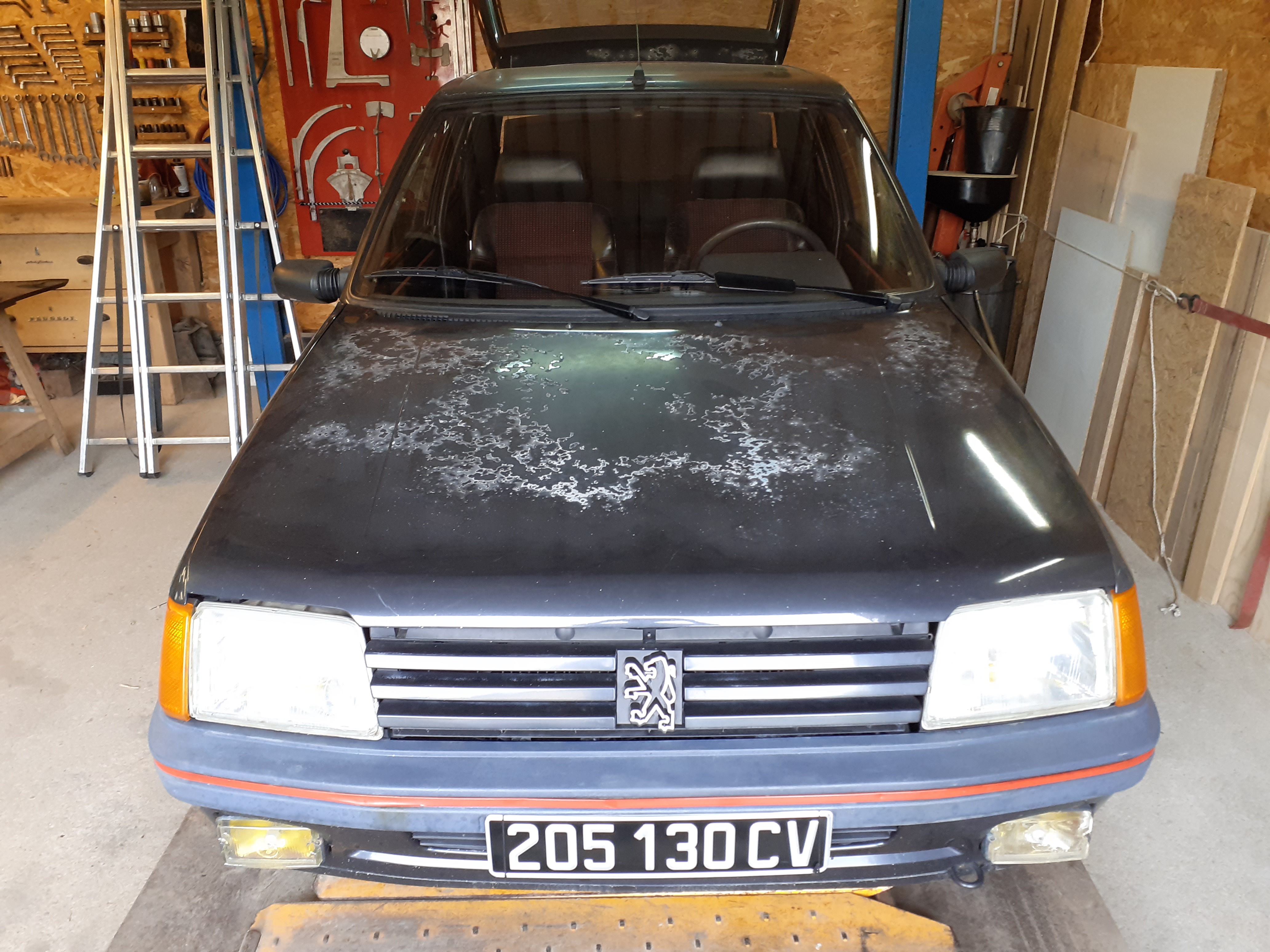

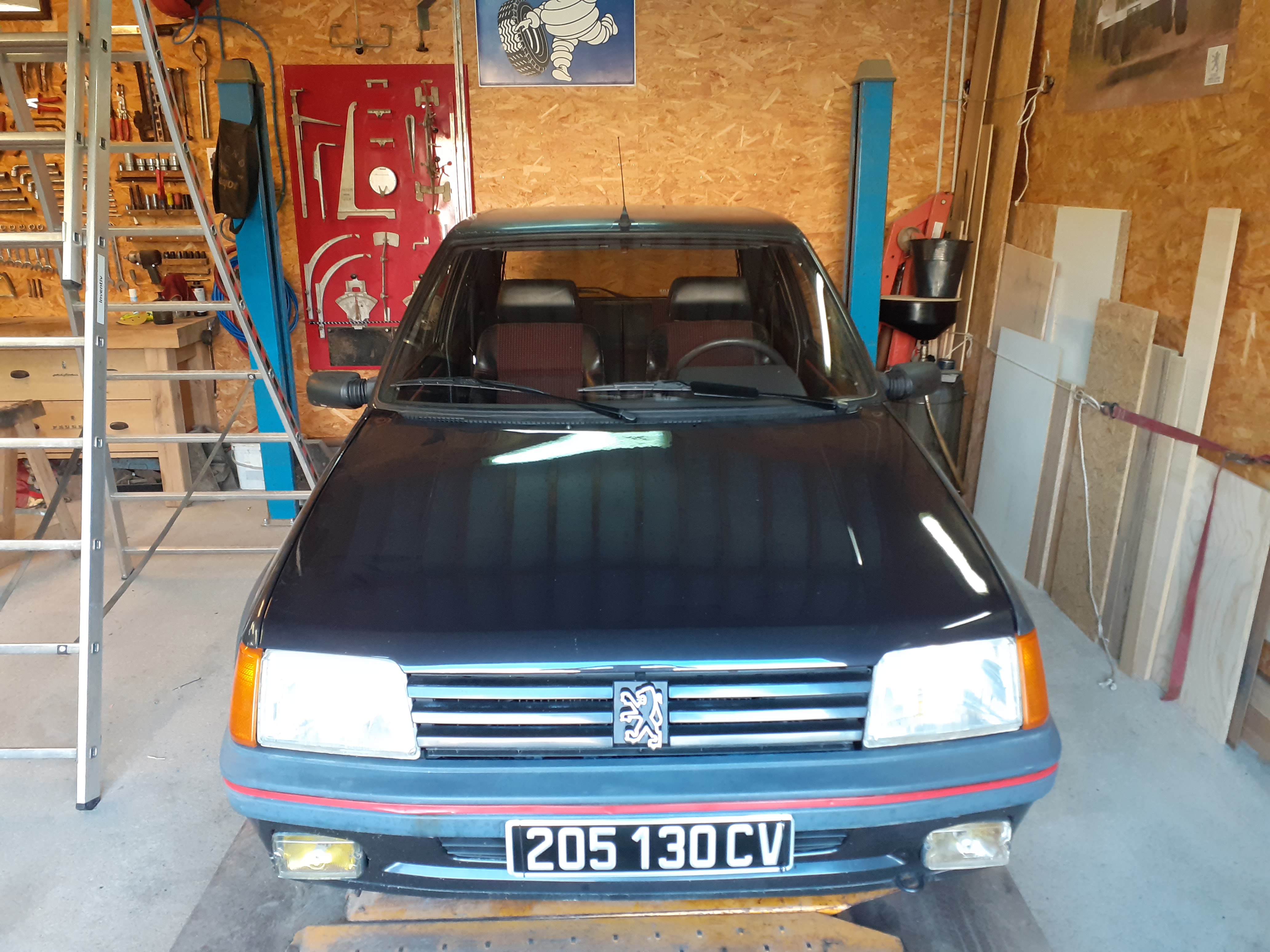

Mon carrossier ayant pris du retard dans son planning, elle ne sera finalement pas peinte avant l'année prochaine. Mais il a bien voulu me peindre un capot en attendant. Ça fait quand même mieux

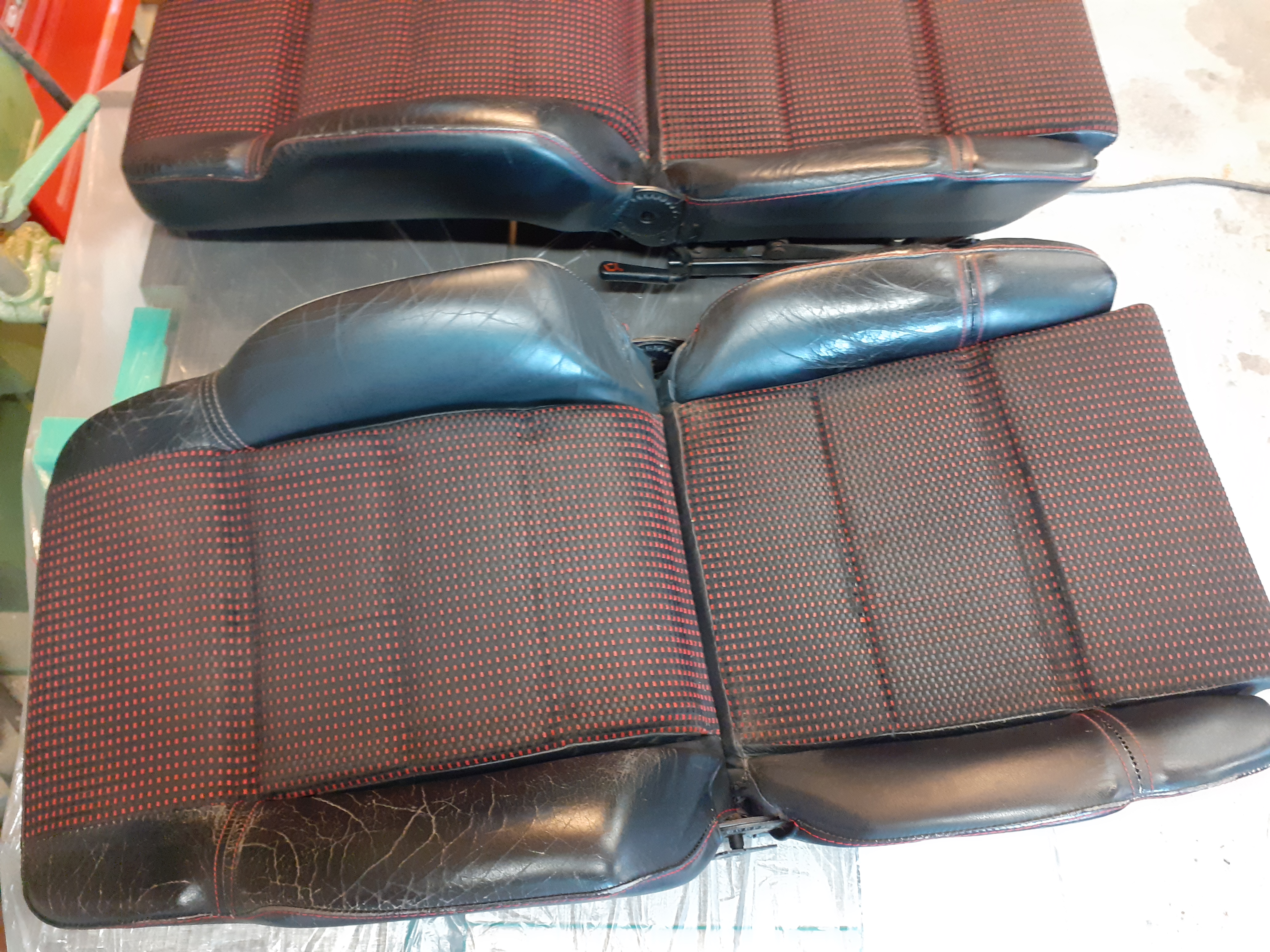

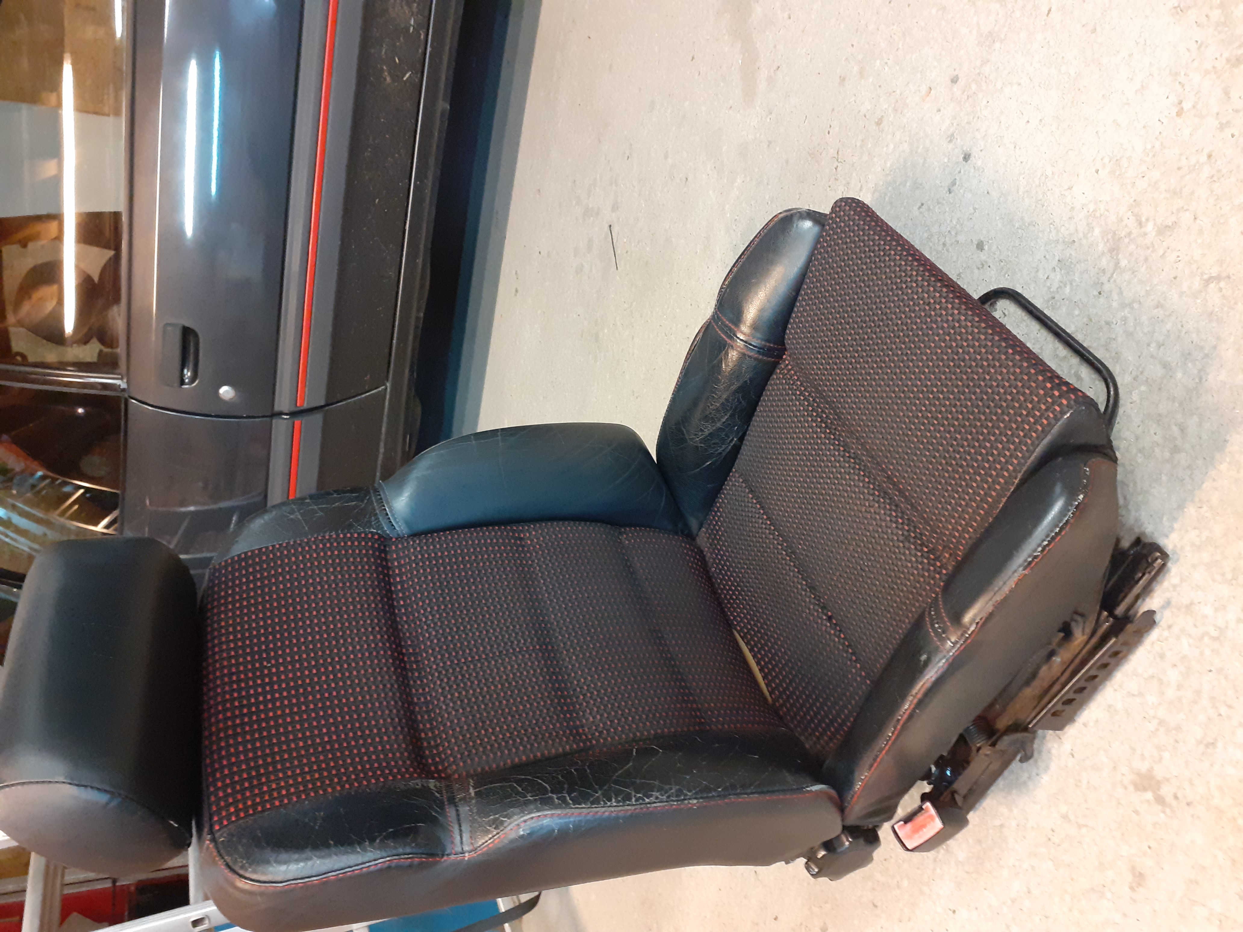

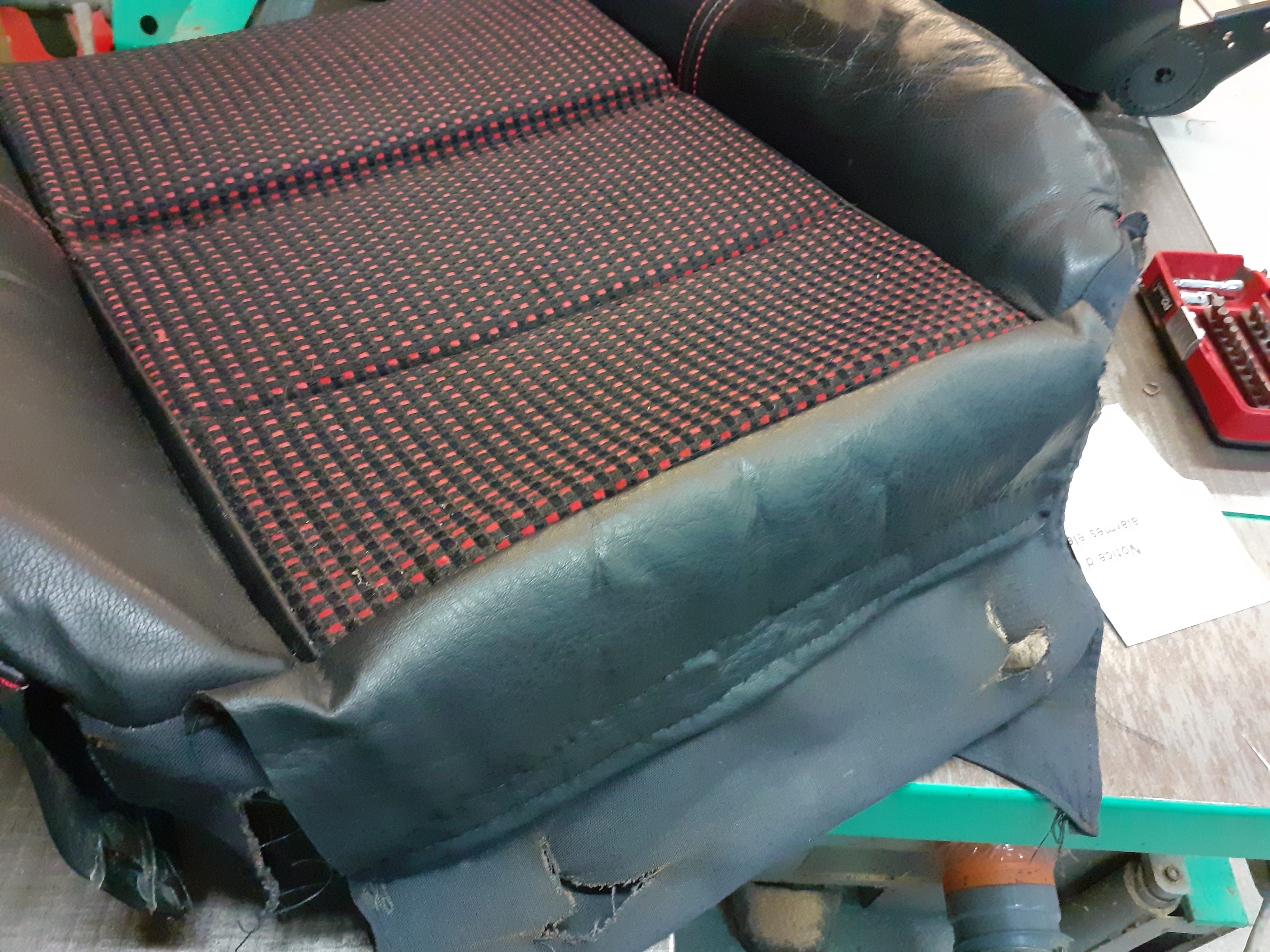

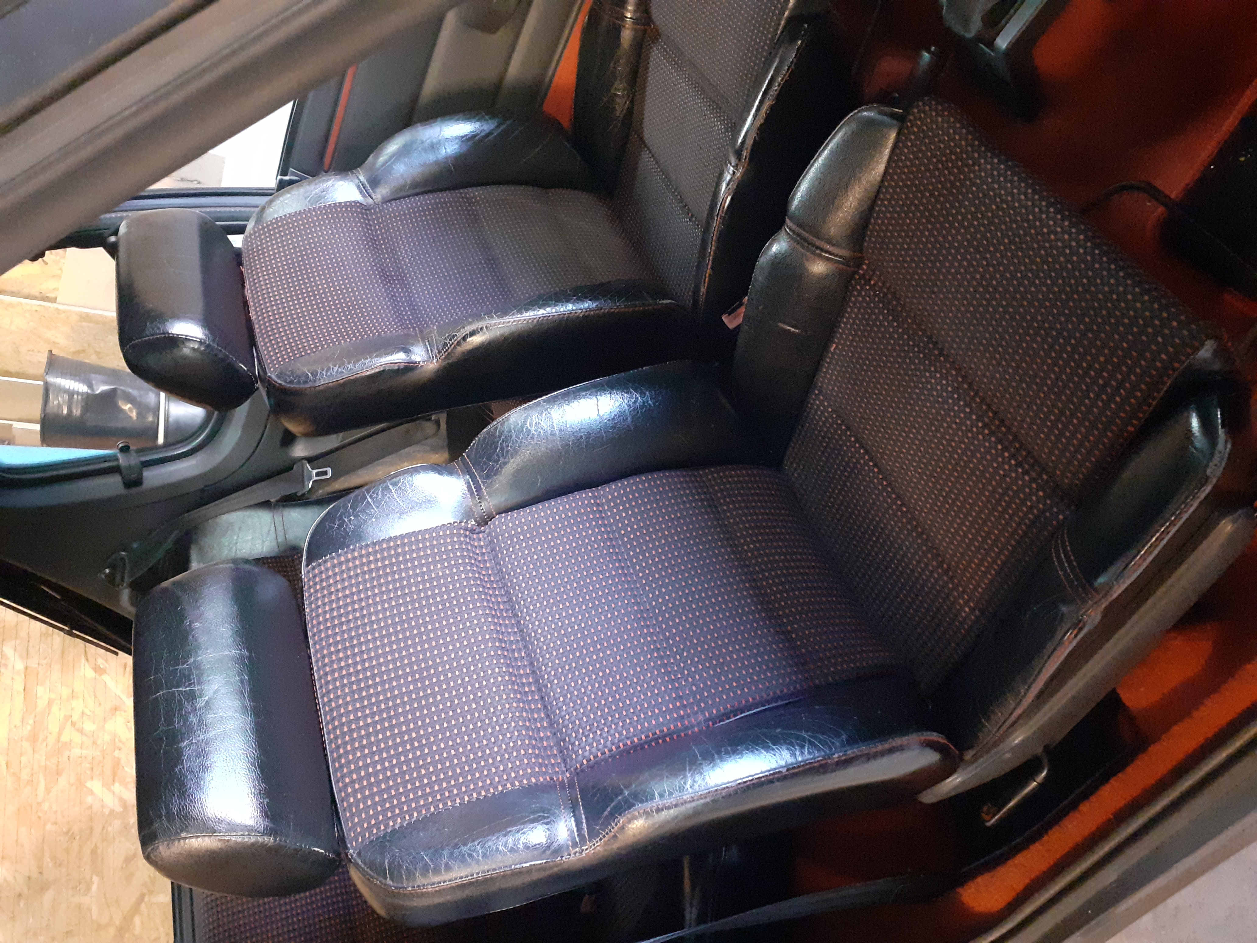

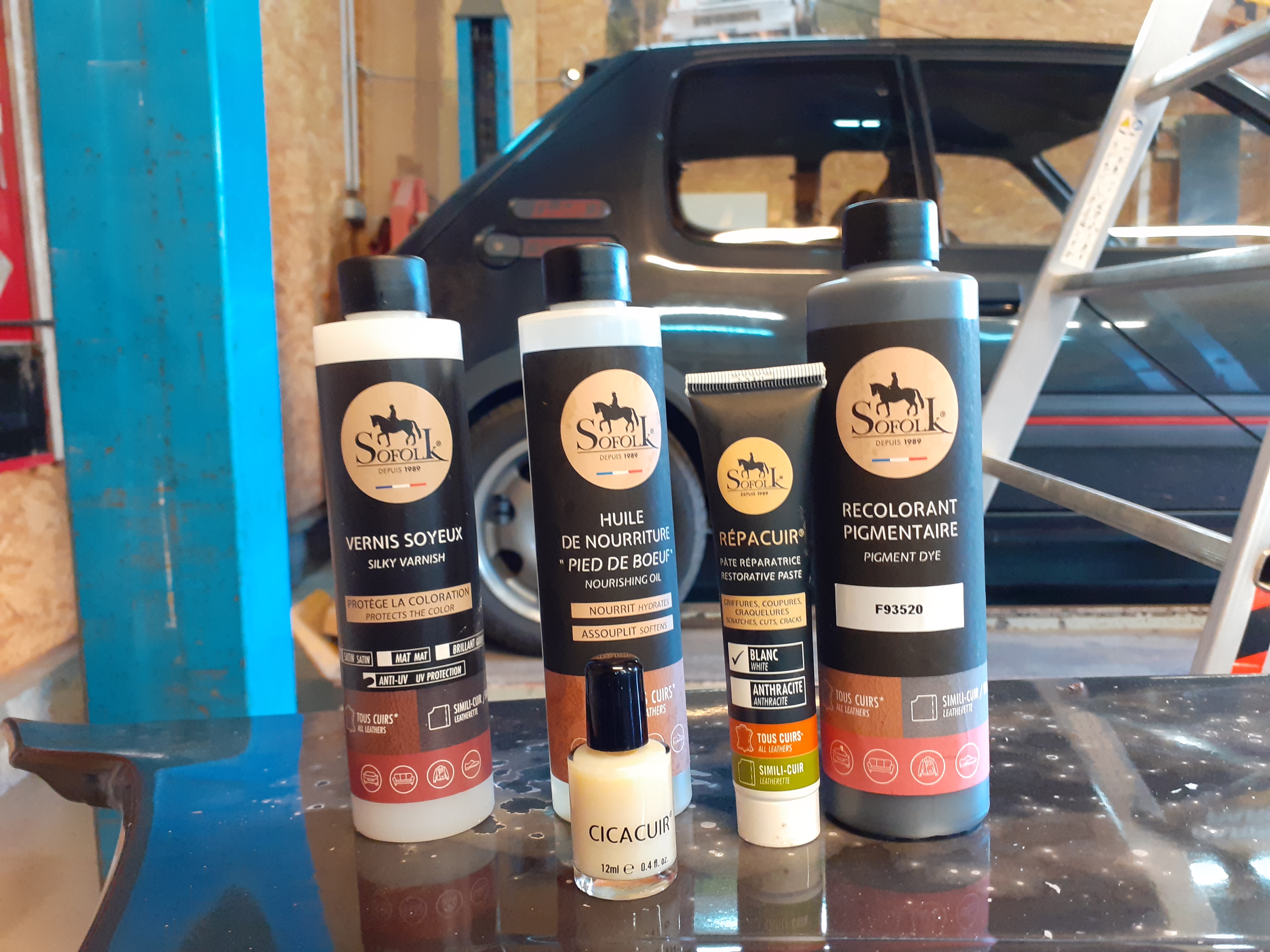

J'ai aussi reçu les produits de chez sofolk pour refaire les cuirs de mes sièges. Après avoir recousu les assises une bonne couche d'huile de pieds de bœuf! Du coup le reste des hostilités dans un mois.

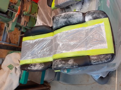

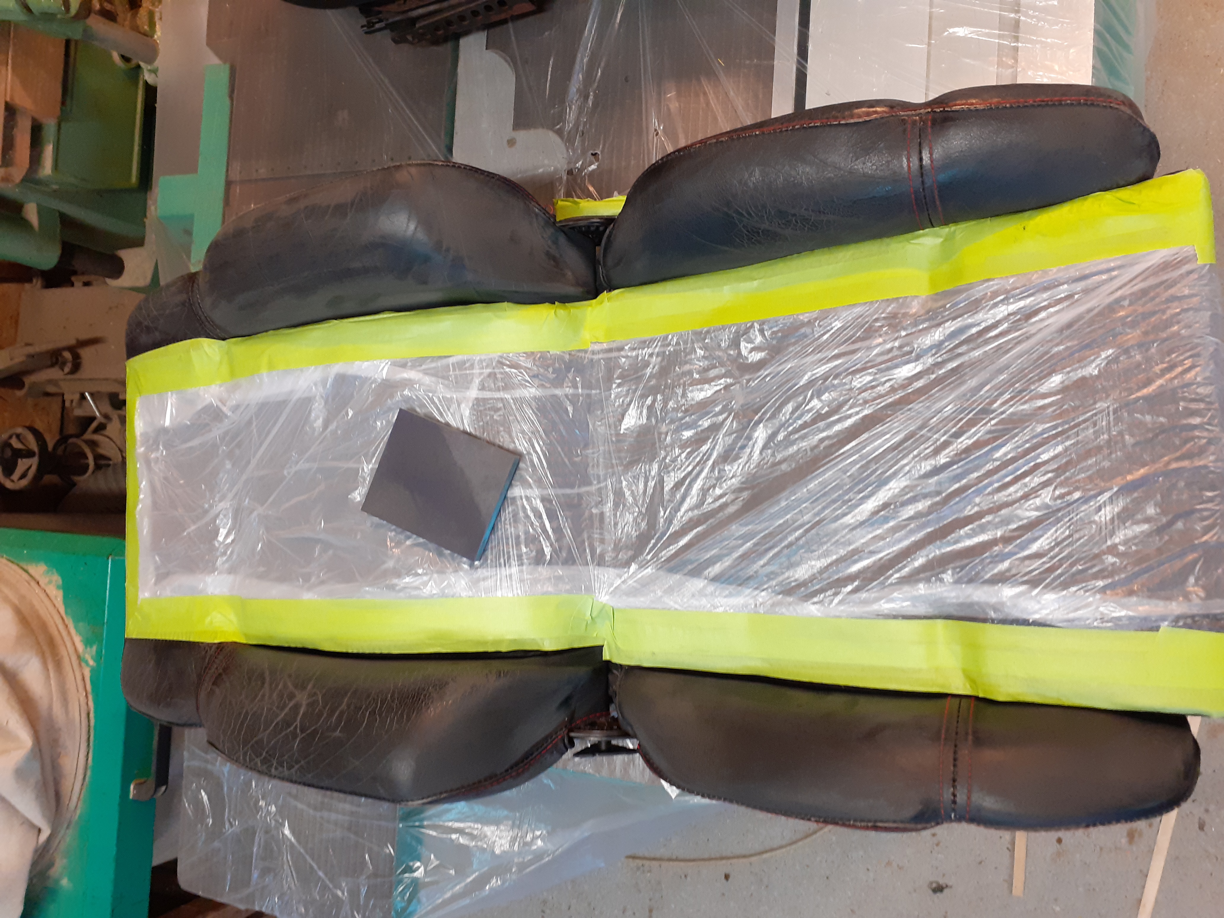

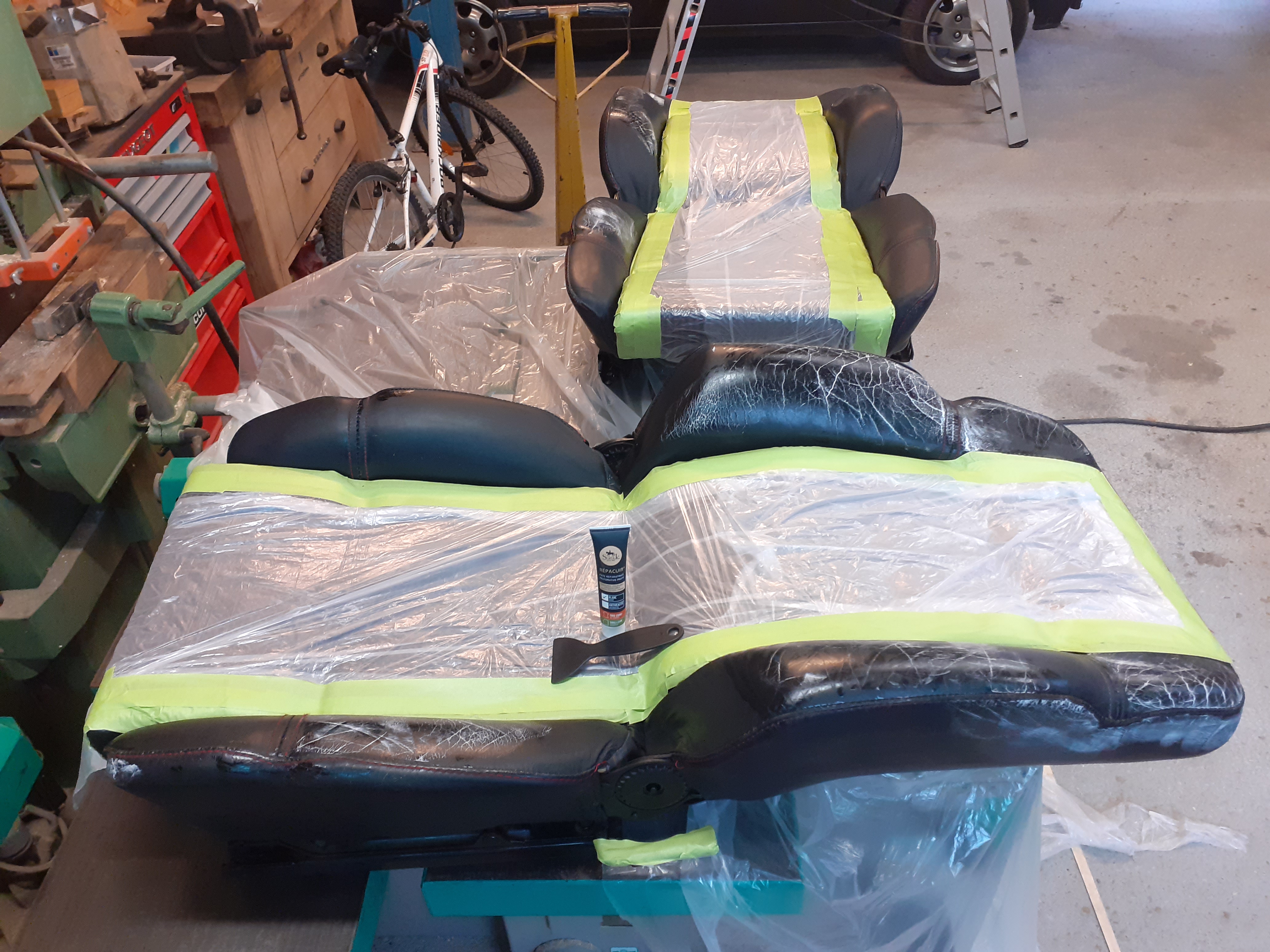

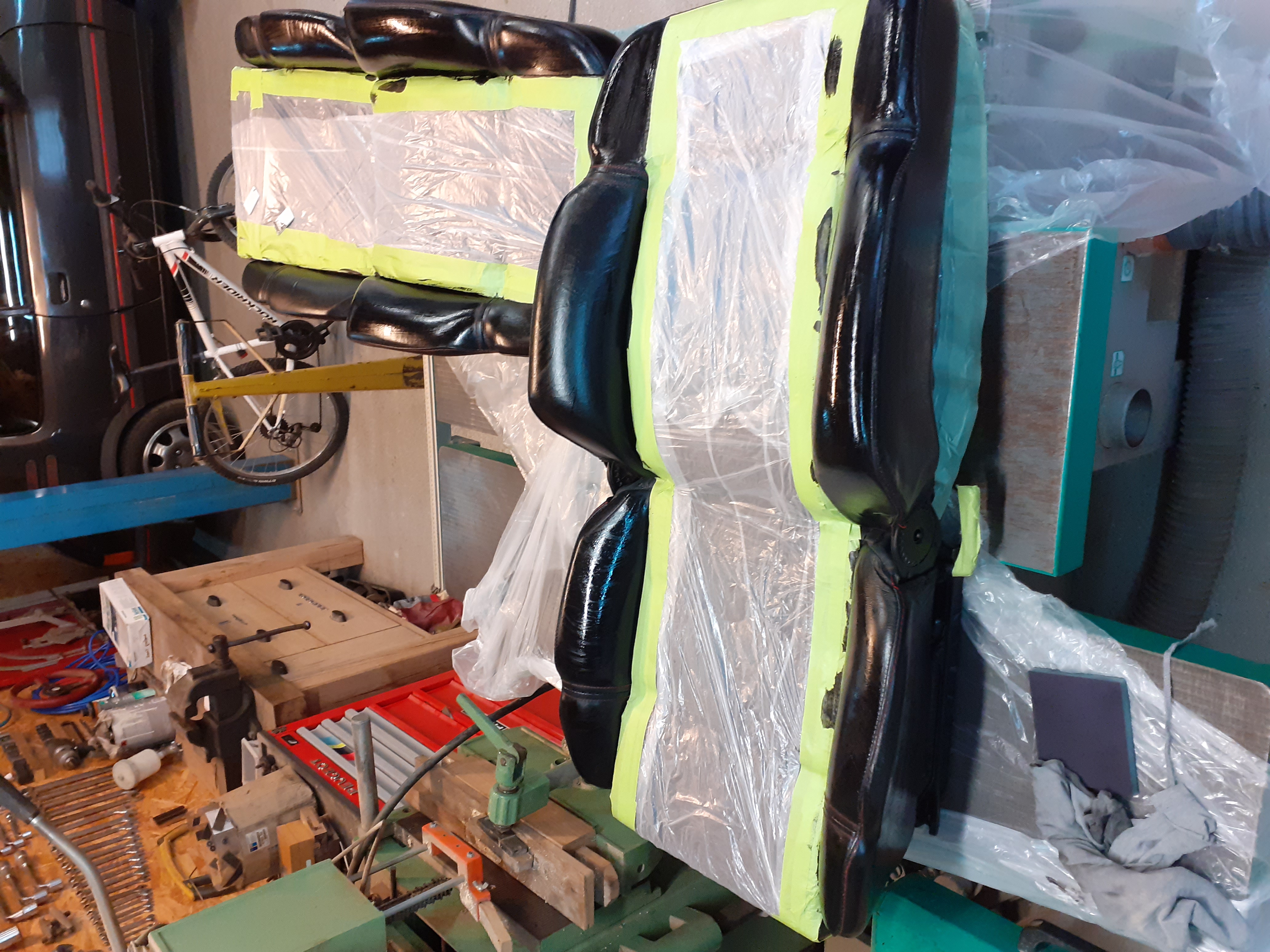

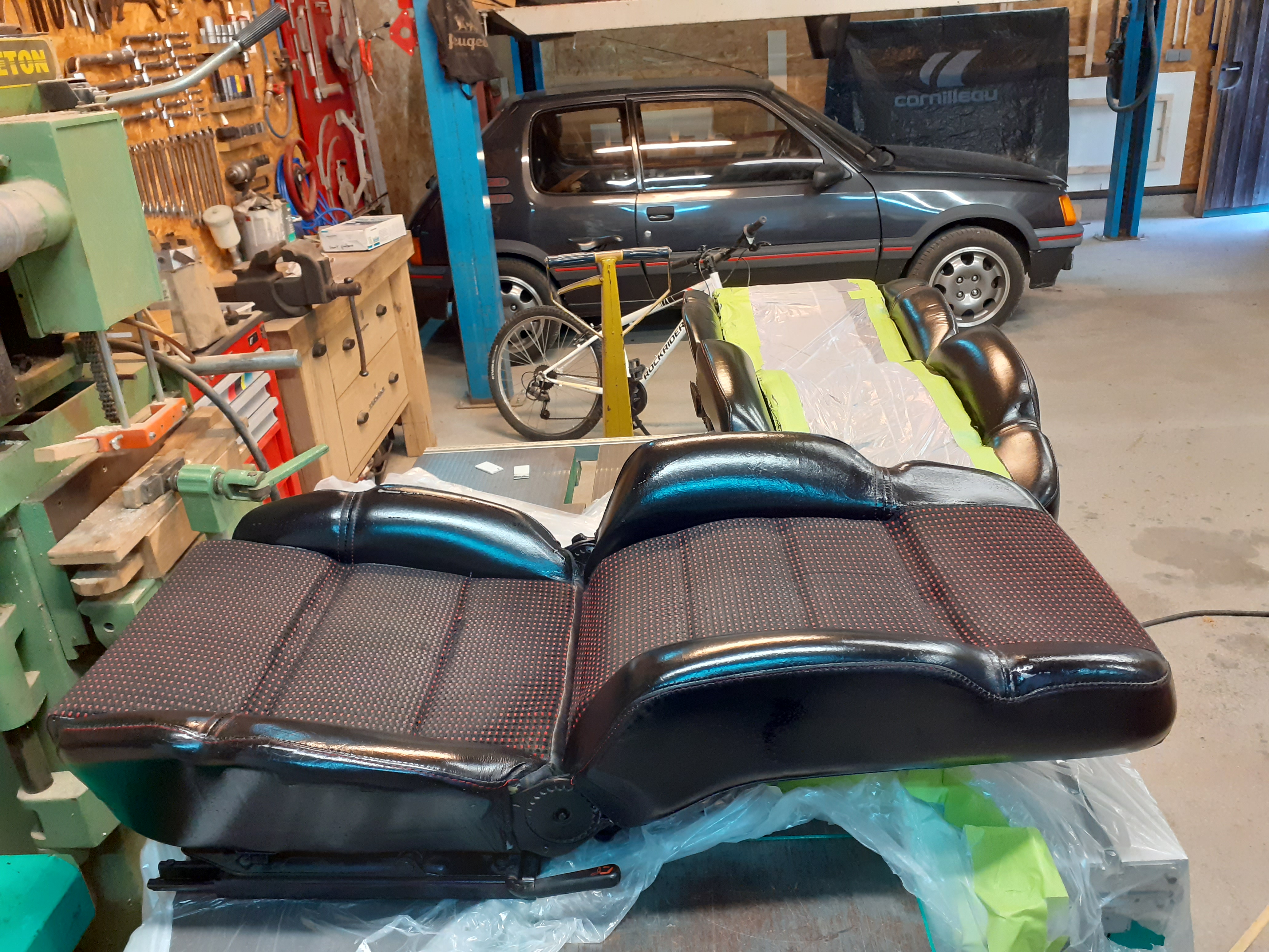

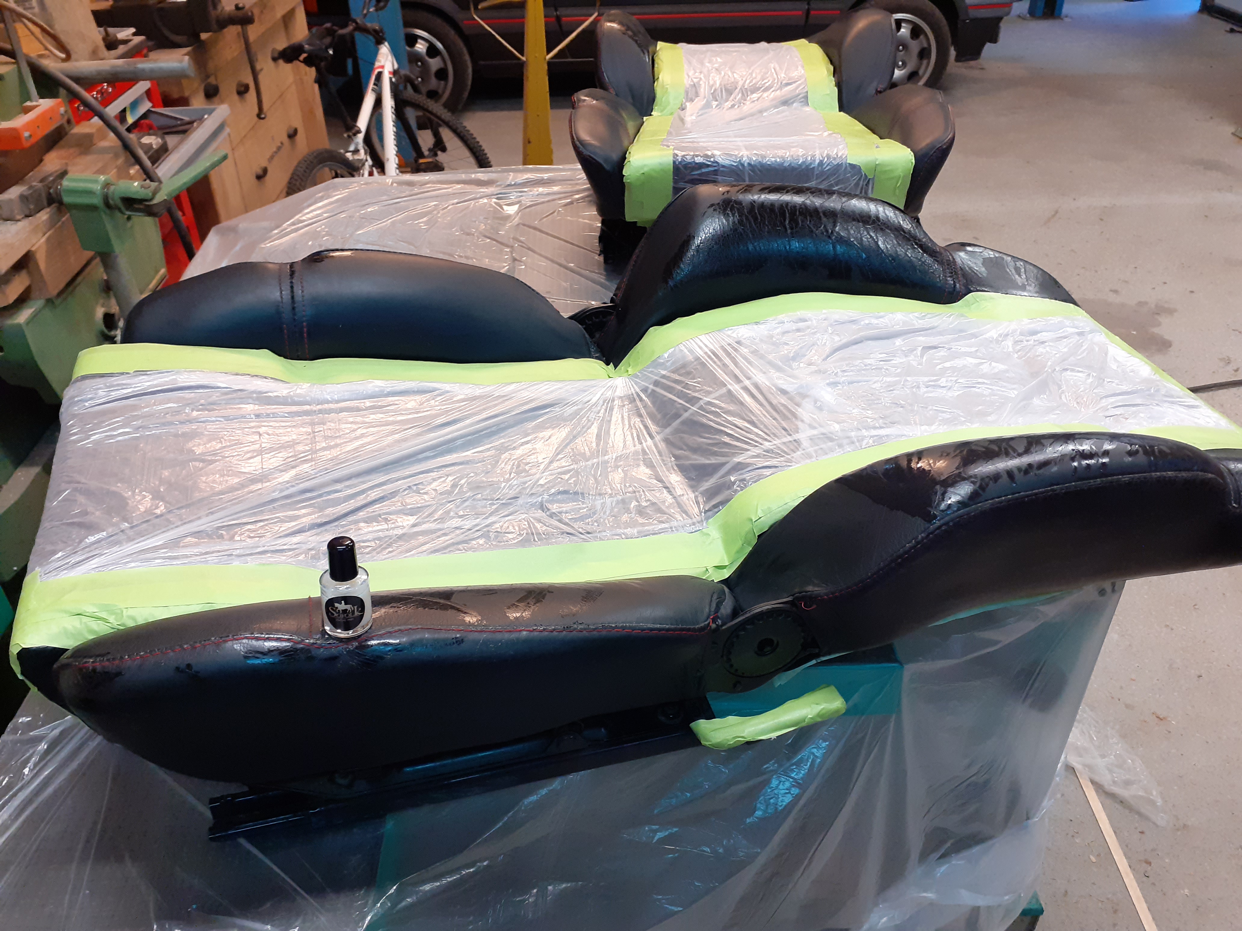

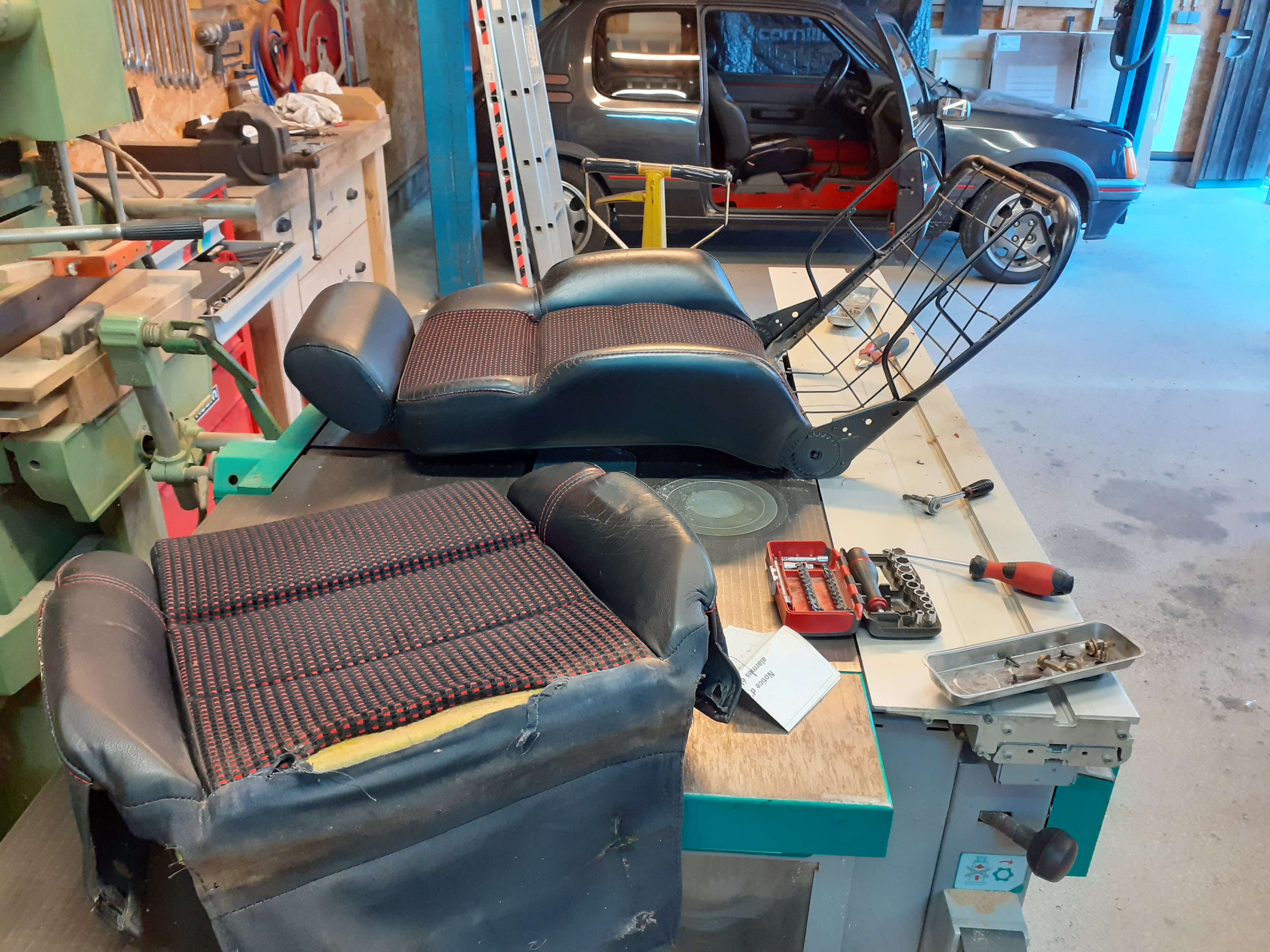

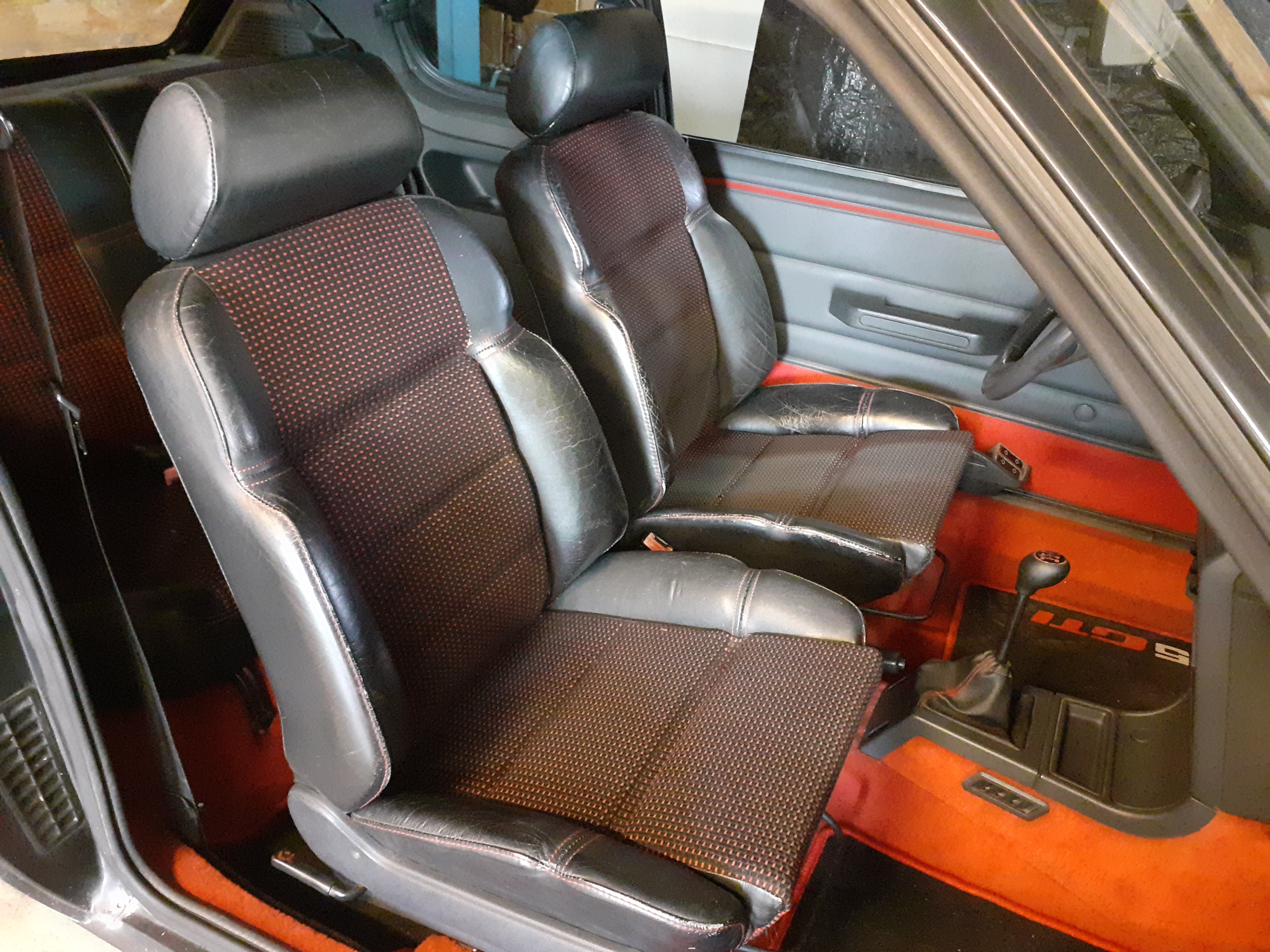

Salut à tous. J'ai profité du week-end à ralonge pour faire la restauration de mes sièges.
Les produits sofolk sont top
J'ai juste eu un problème avec la teinte, j'ai utilisé le rouleau qu'ils m'ont fournis mais ça m'a fait des bulles. Du coup j'ai reponssé et reteinté. Ce serait à refaire je le ferai directement au pinceau.
Comme il me reste assez de produits, je vais refaire la banquette comme ça tout l'intérieur sera raccord.

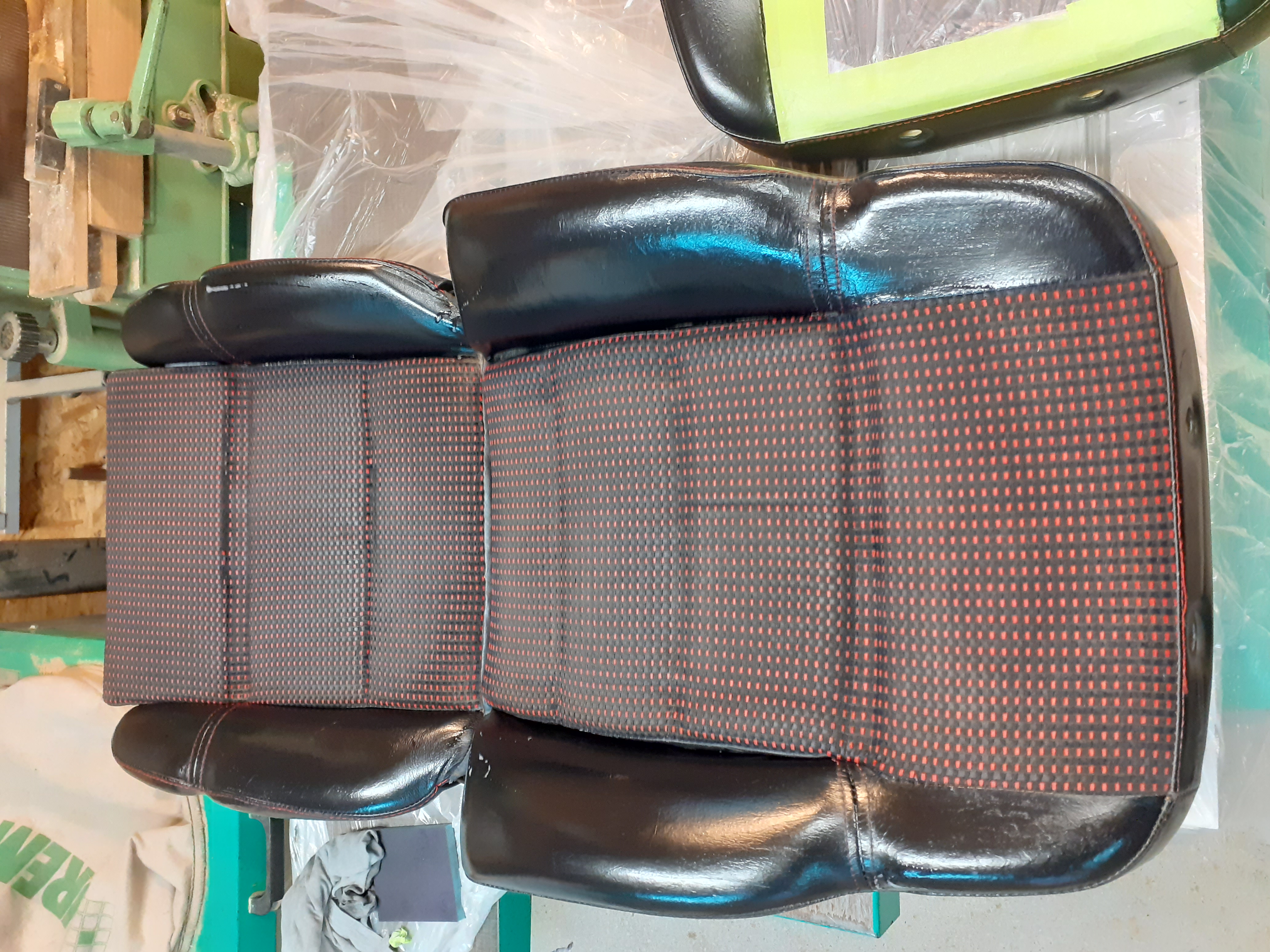

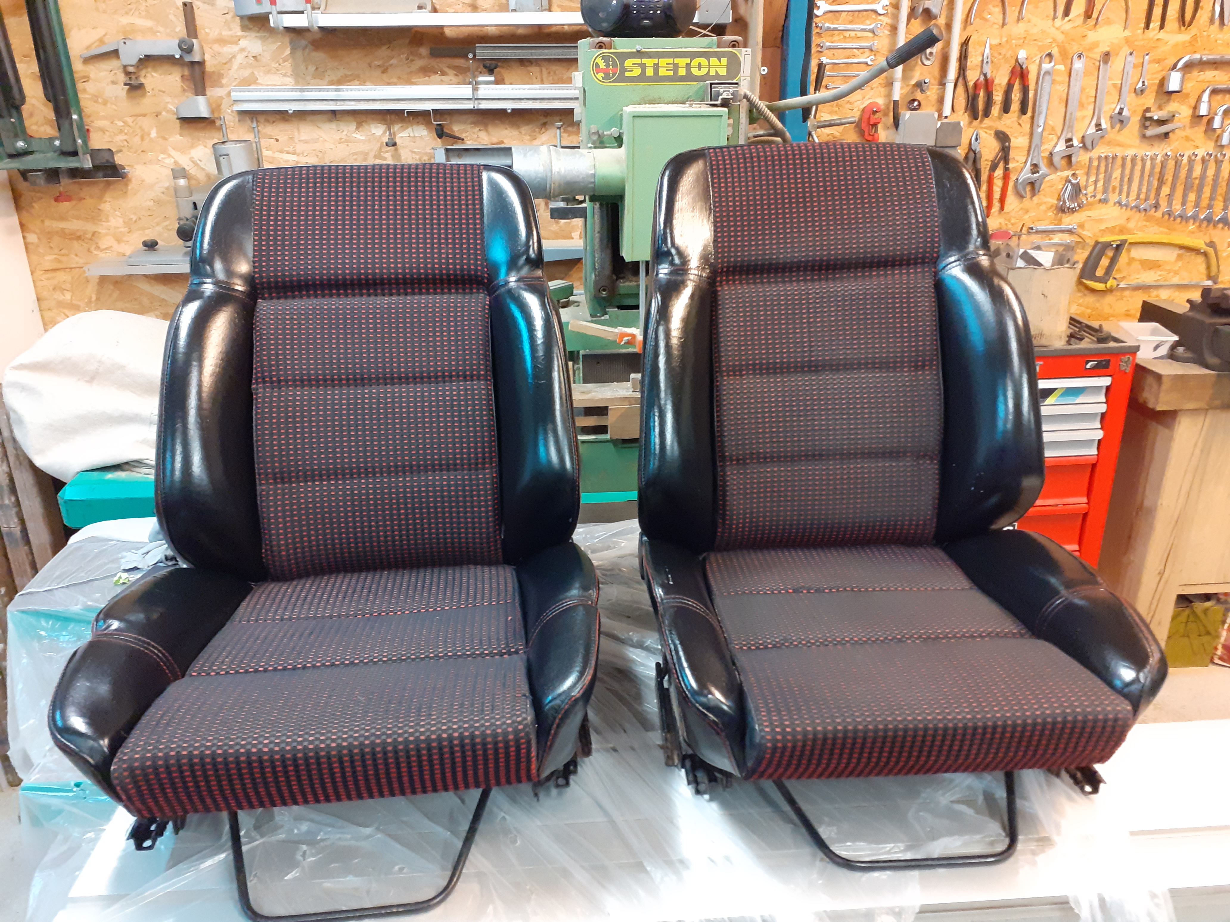

Il ne me reste plus qu'à les remonter et recommencer avec la banquette
Si vous vous posez la question oui les appuis têtes ont été refait aussi
