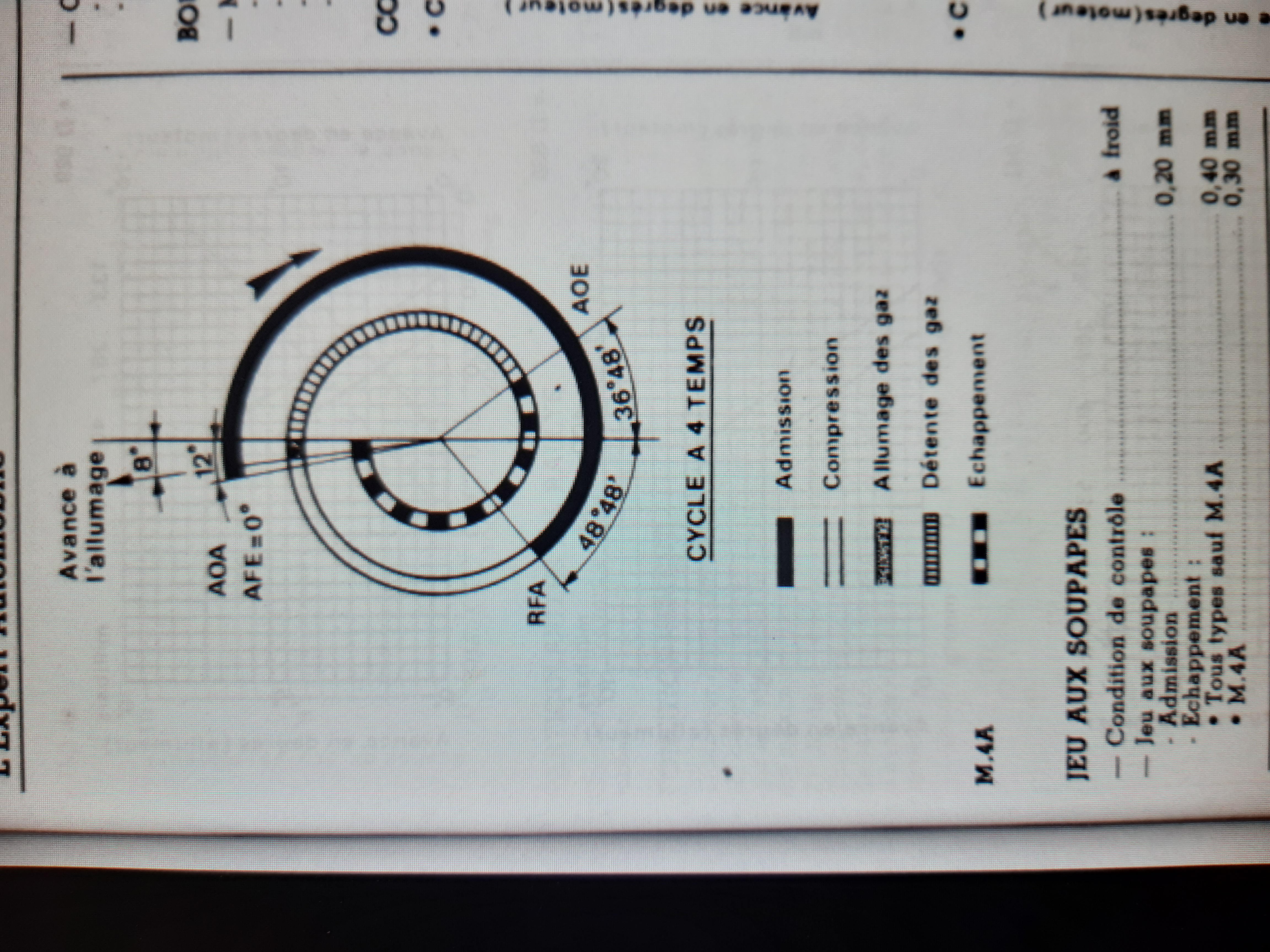

Est ce que quelqu'un peut me confirmer que c est l épure du tu2.4?

ce qui donnerait pour un aac d' origine avec un jeu de 0.7mm environ 240° a l' admission et 216°à l' échappement
