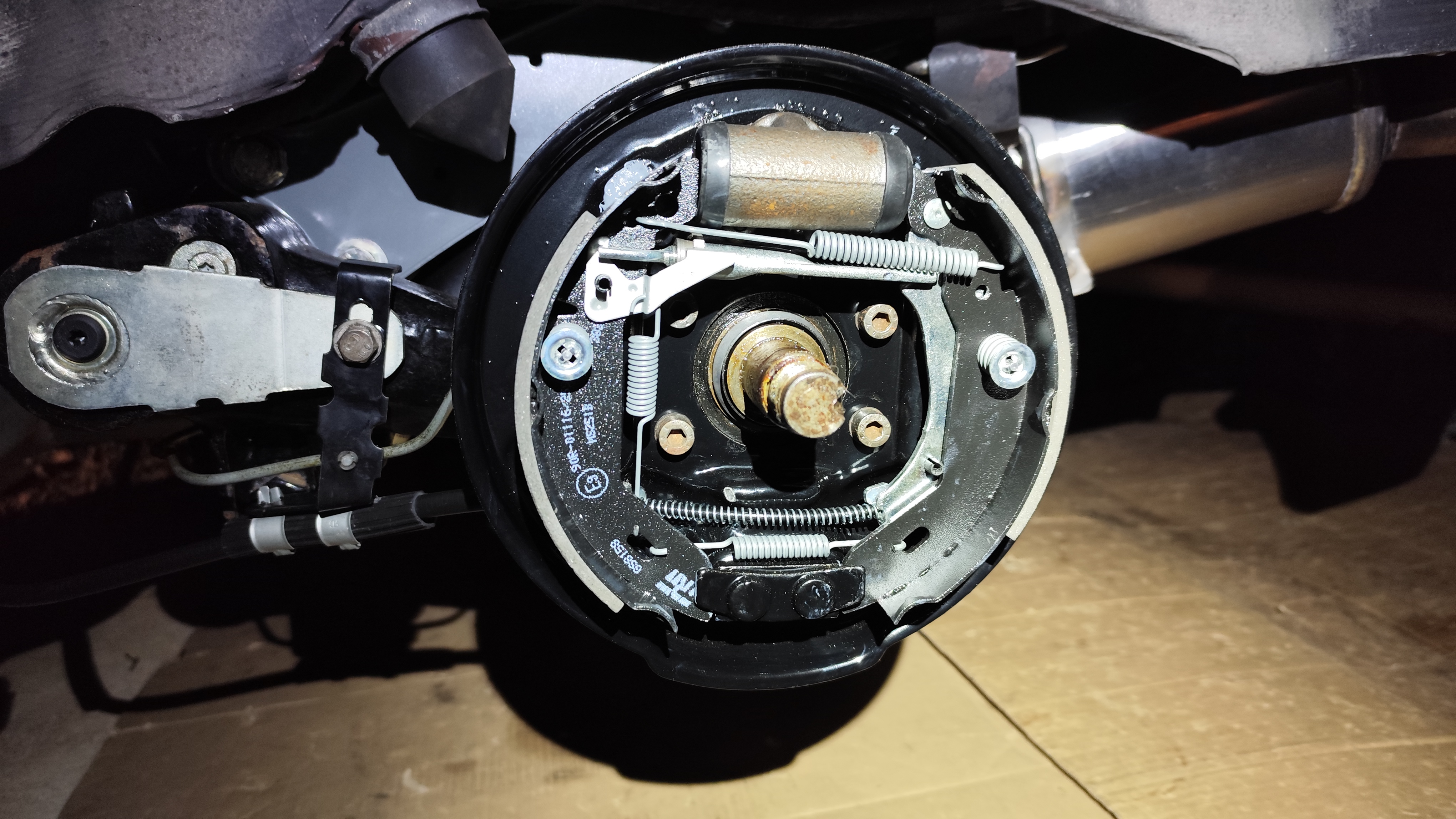

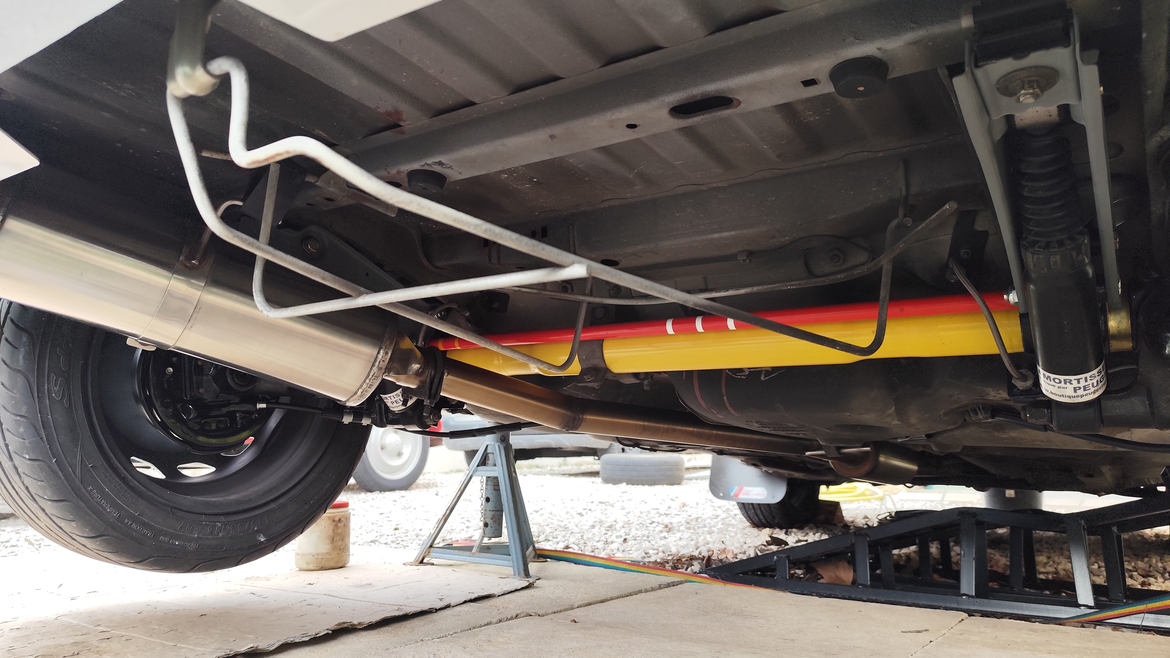

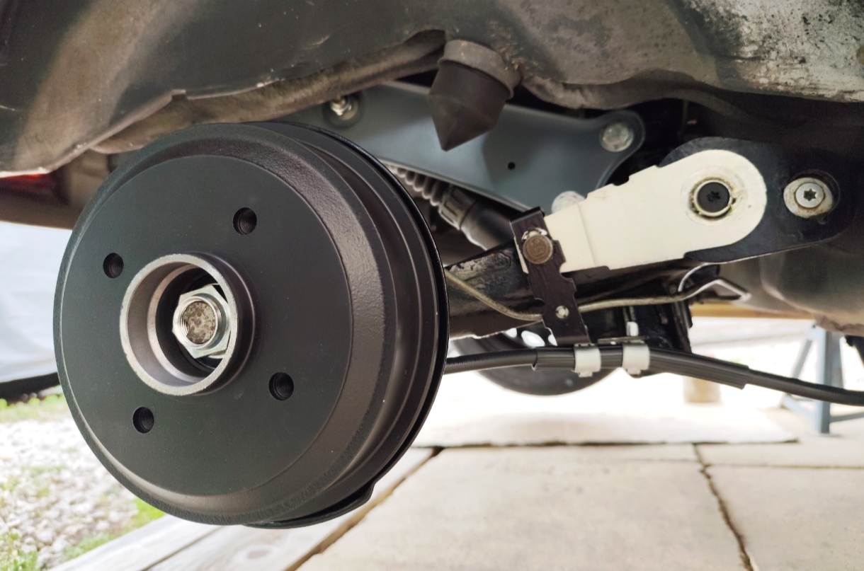

Hello les amis,
Des news de ma voiture.

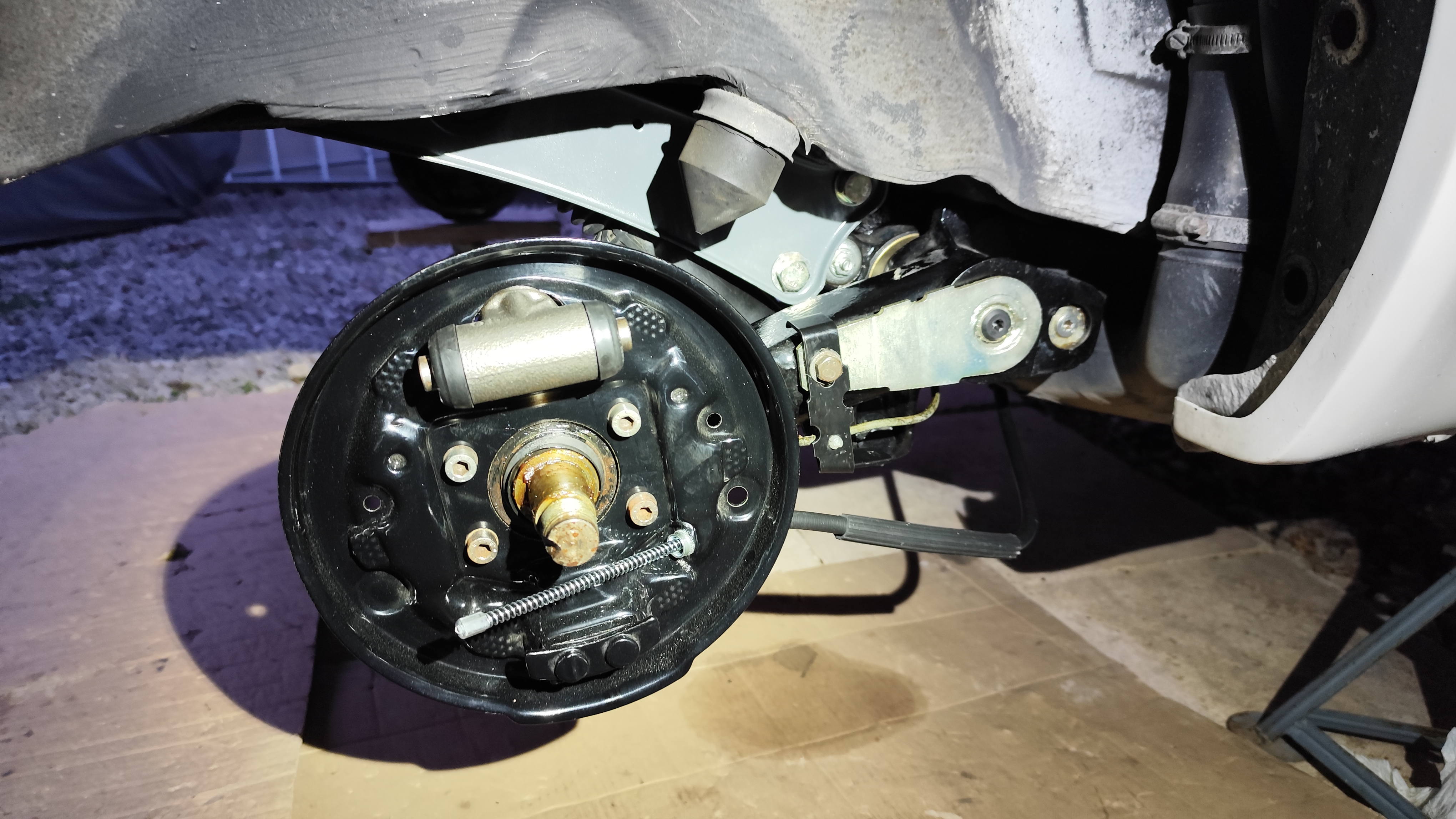

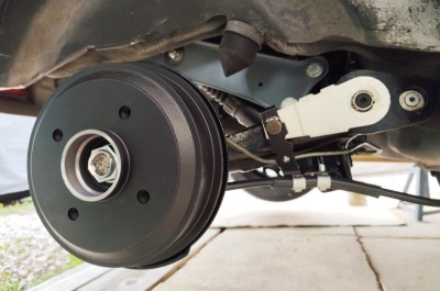

Sur chandelle depuis Février 2024, elle attendait un remplacement de train arrière.
Train arrière refait par notre cher Gourou et rapporté de la Yaute Savoyarde.
Elle est restée telle quelle en attendant son heure.
Je m'y suis mis réellement en Septembre 2025

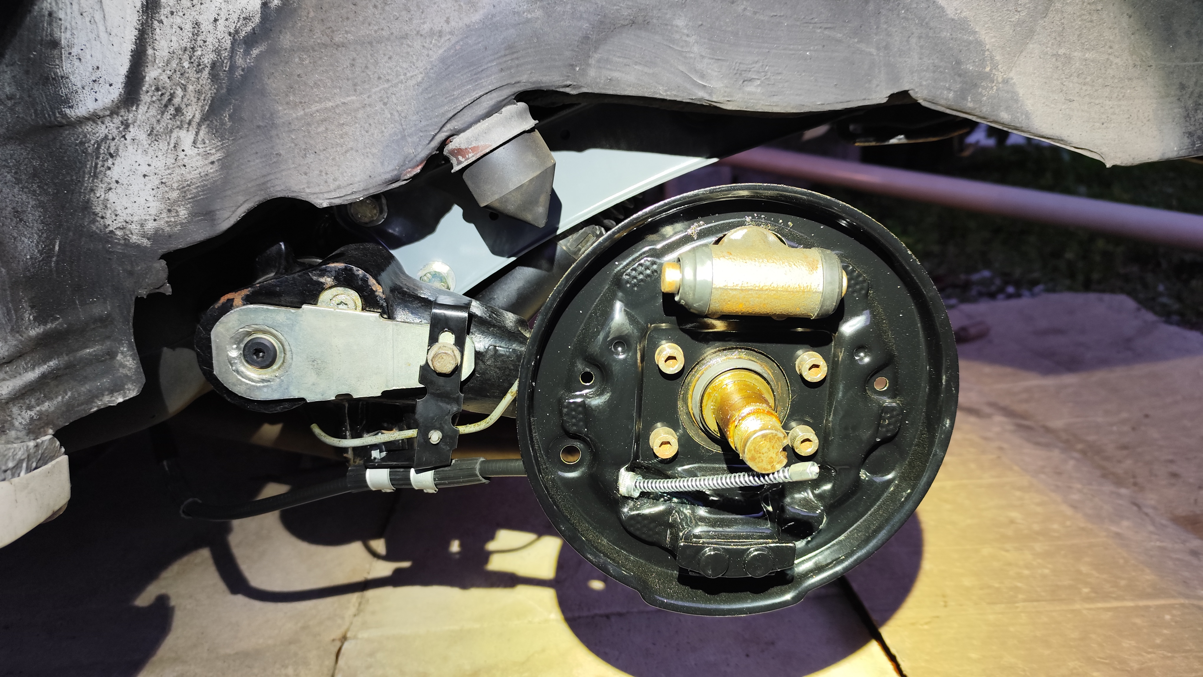

Après dépose de celui d'origine et repose du train neuf, j'ai remontée les flasques repeintes en epoxy, montage de garniture de tambours , tambours et roulements neufs (tout en TRW) avec deux câbles de frein à main neufs.
Tambours neufs protégés par une peinture haute température.
Le chantier train arrière c'est terminé le 1er Mars.
Après un redémarrage difficile (amorçage du circuit d'alimentation en essence compliqué) je suis allée roder les freins arrière en allant faire un plein
Je vois avoue que cette petite sortie m'a fait un grand plaisir. Un an sans rouler en rallye, c'est long ...
Bref voilà qq photos :

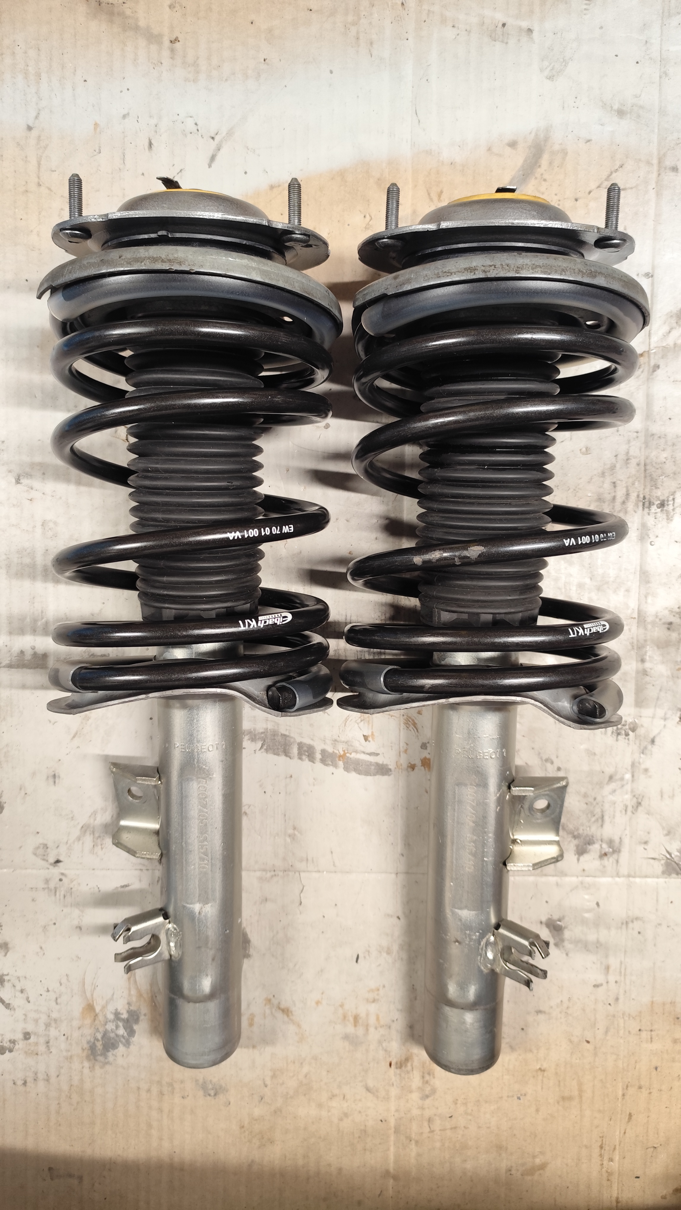

La voici avec le train arrière décranté -3cm.
On passe à l'étape suivante : remplacement des ressorts PTS PERFO, par des Eibach -3cm pour aboutir à une auto rabaissée. Fini les moqueries des copains :lol:

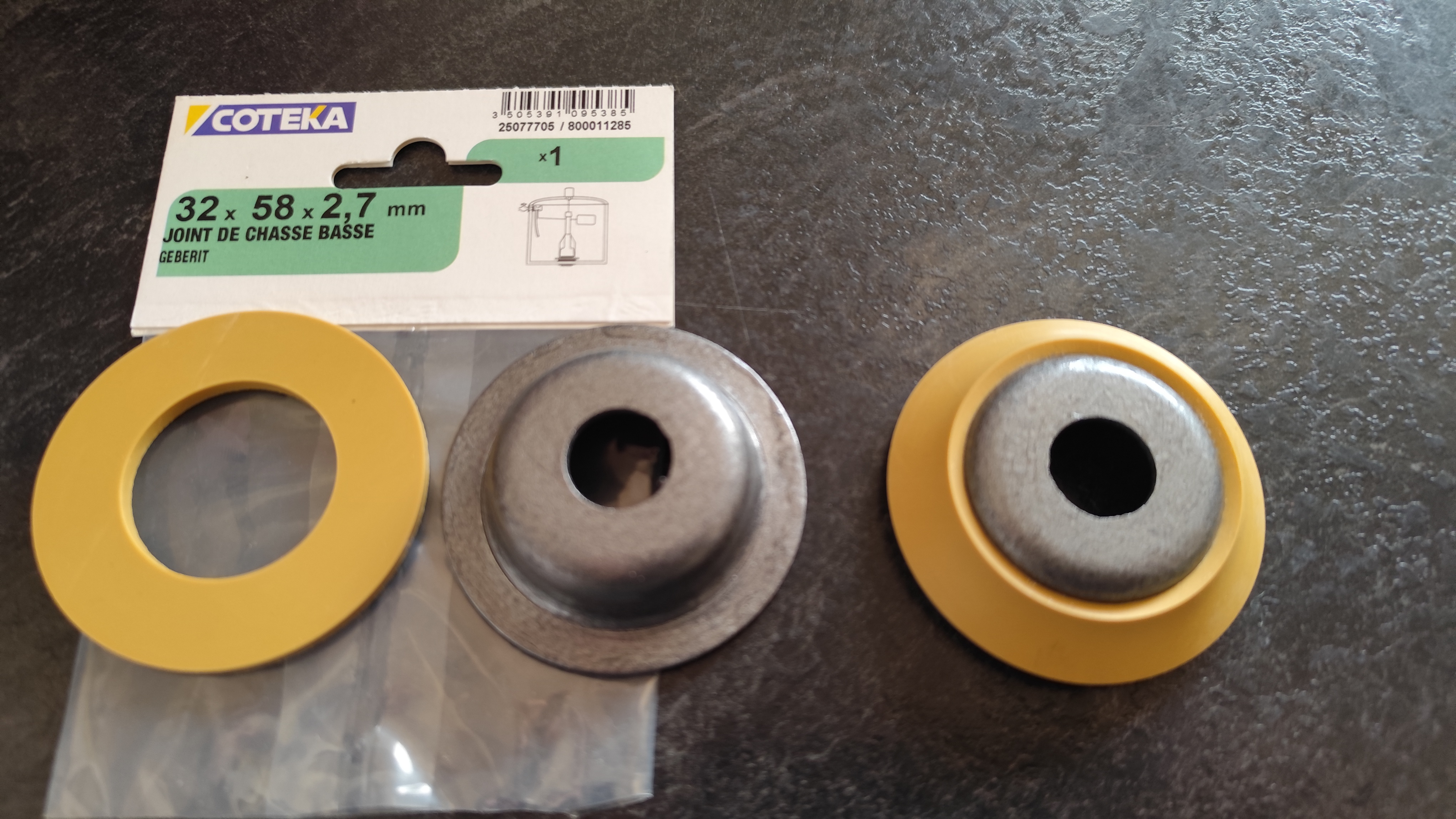

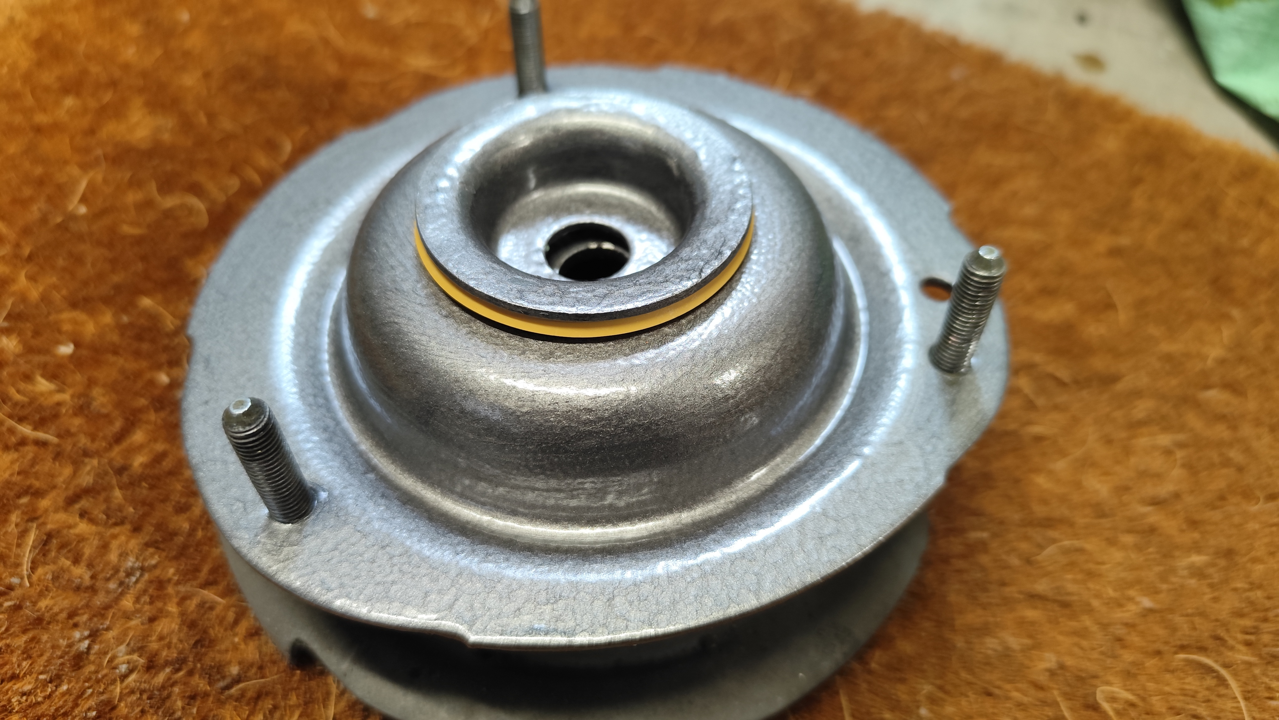

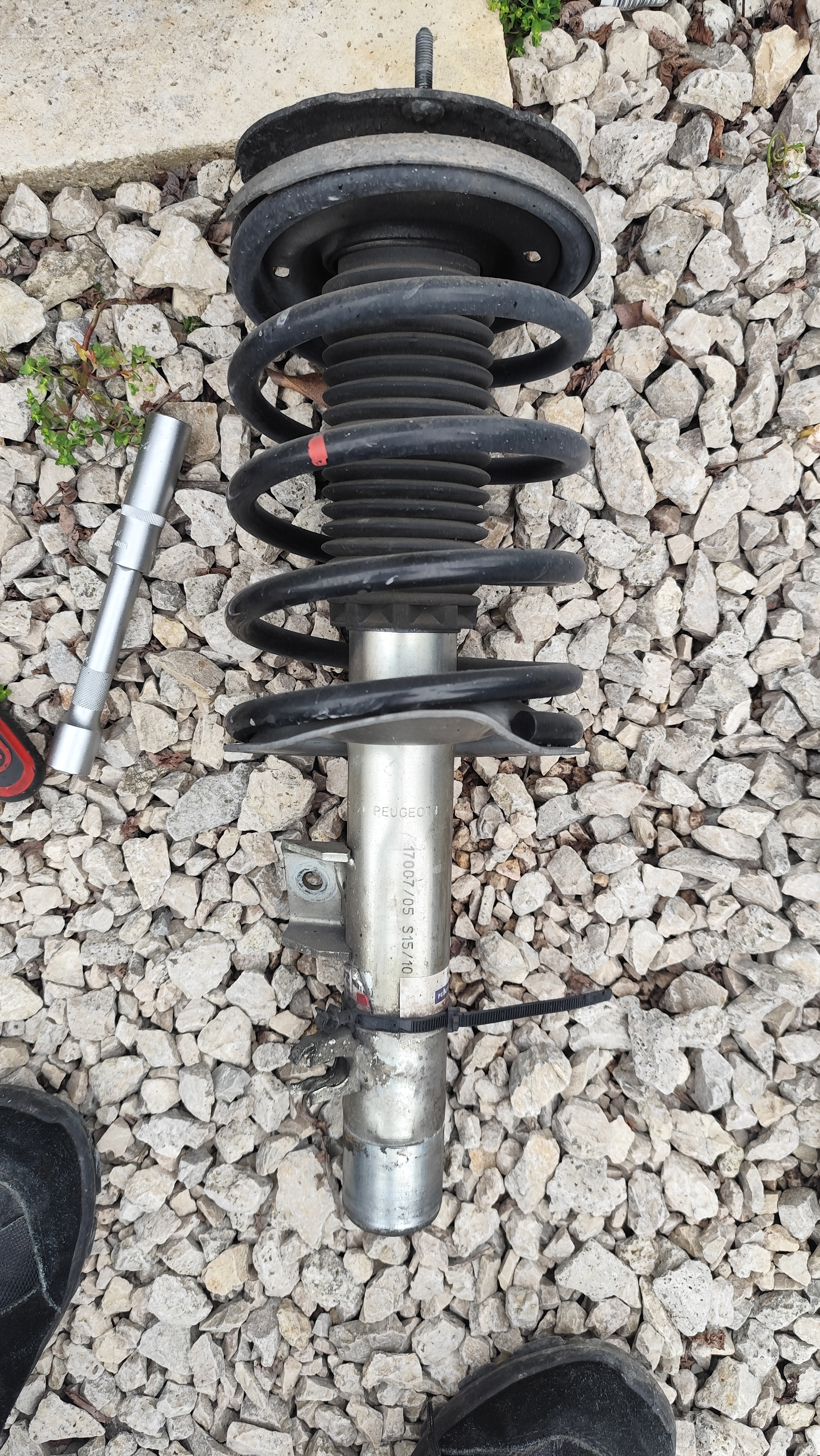

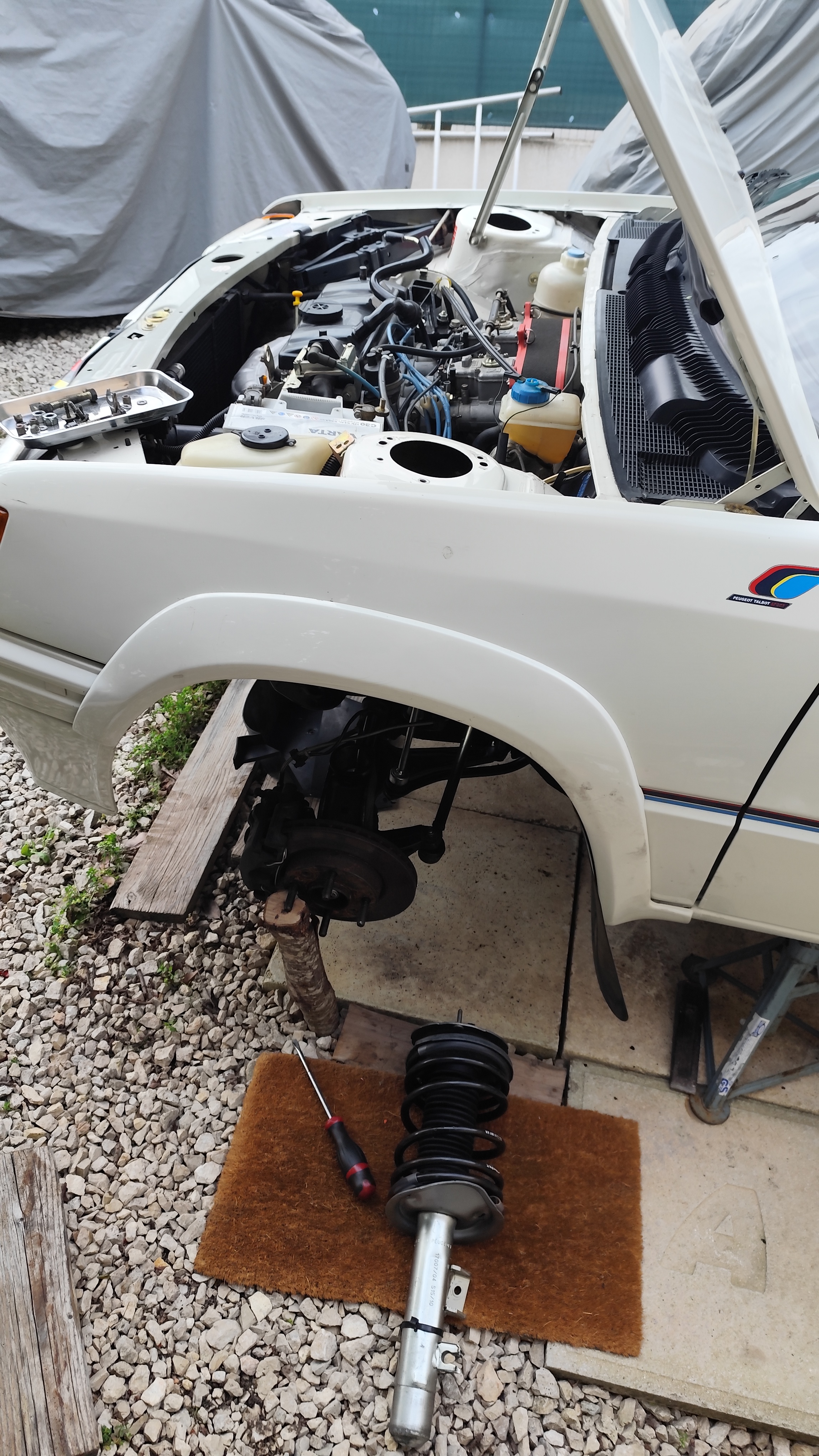

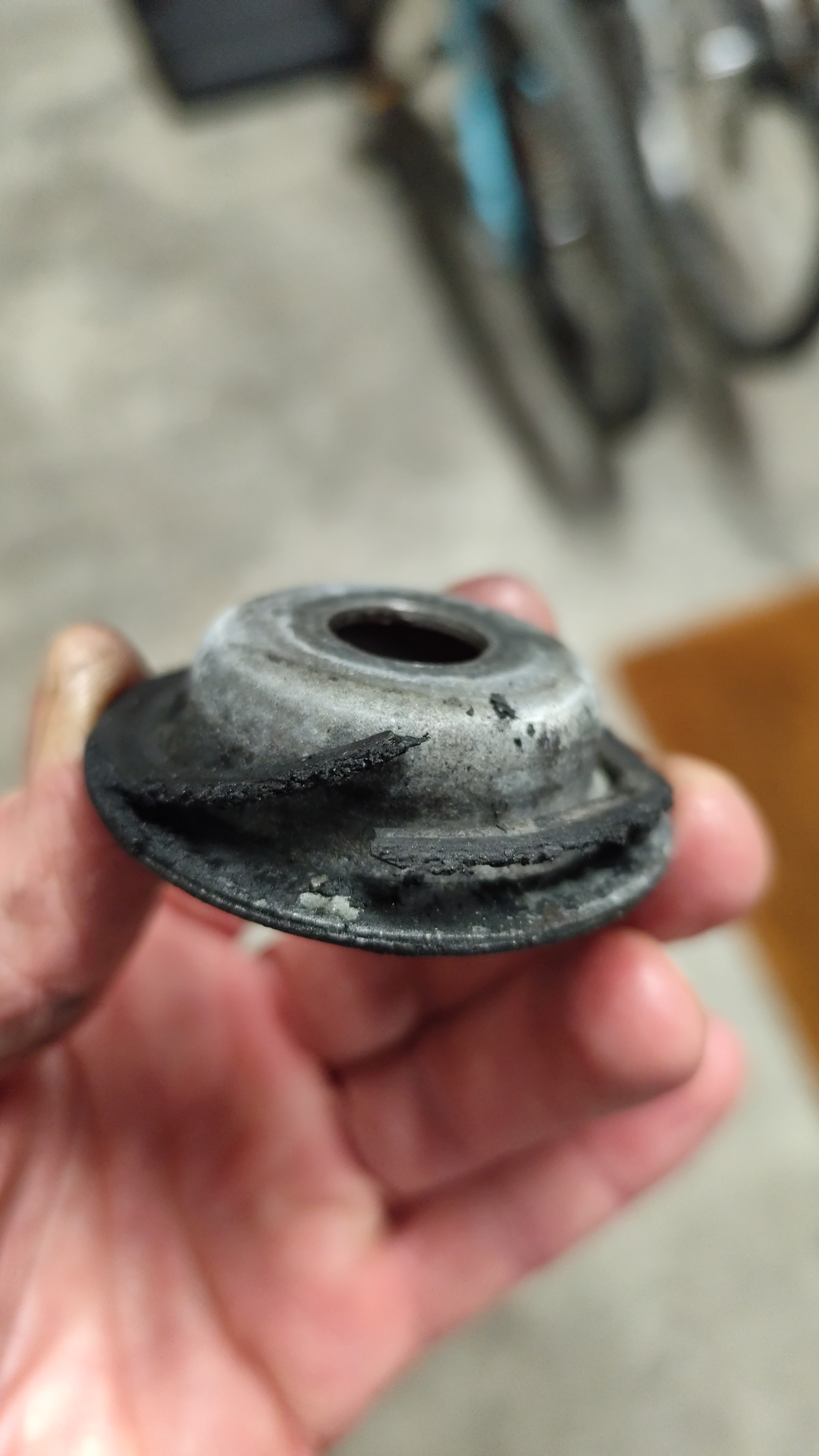

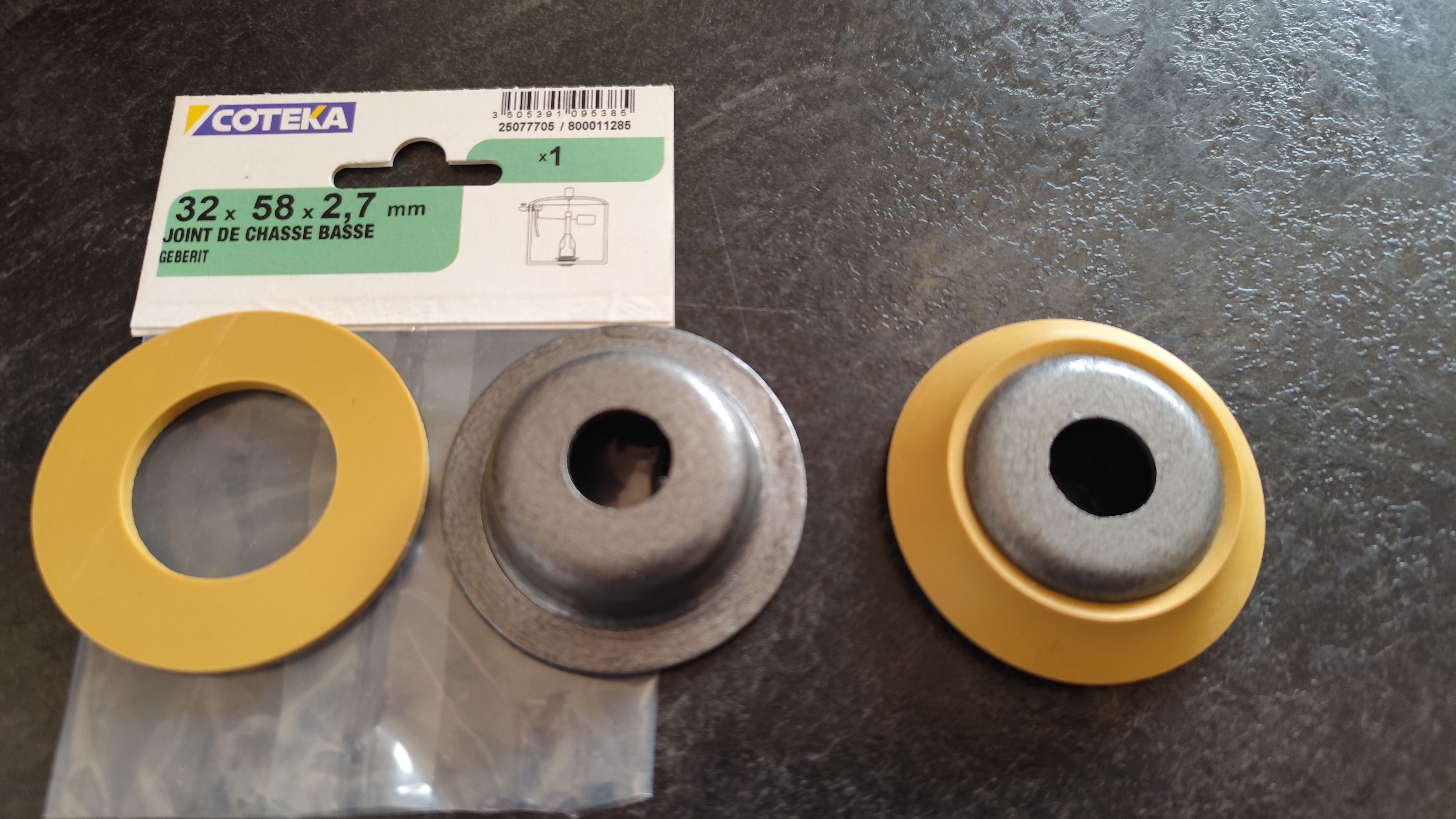

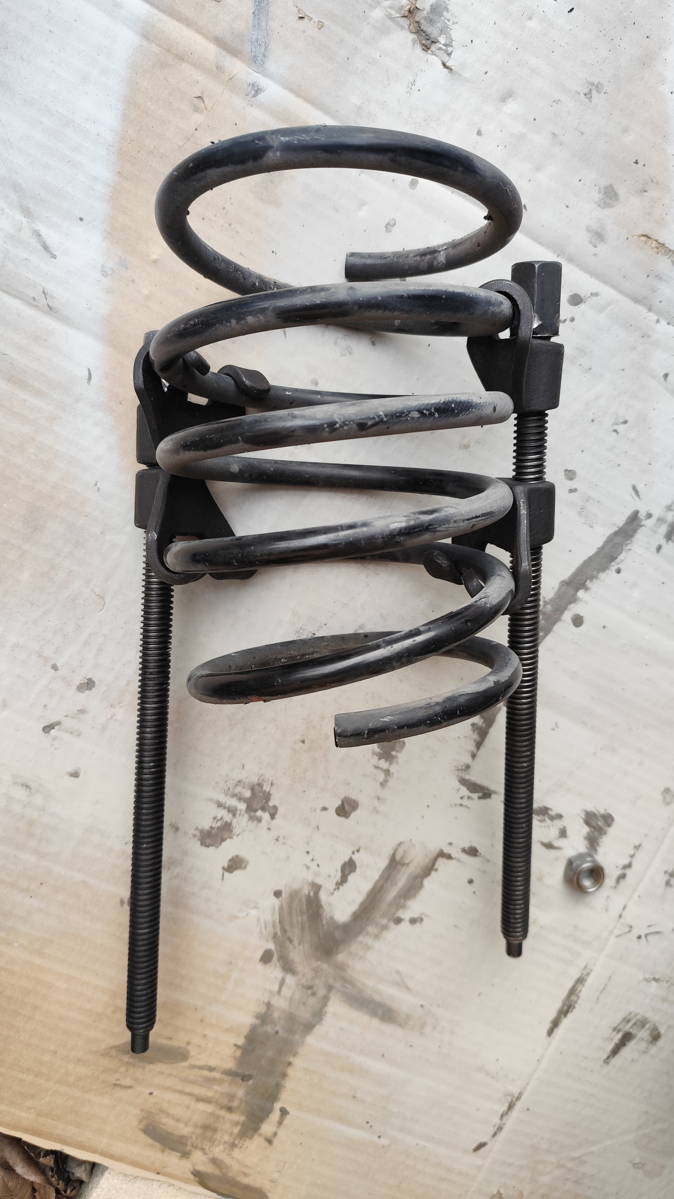

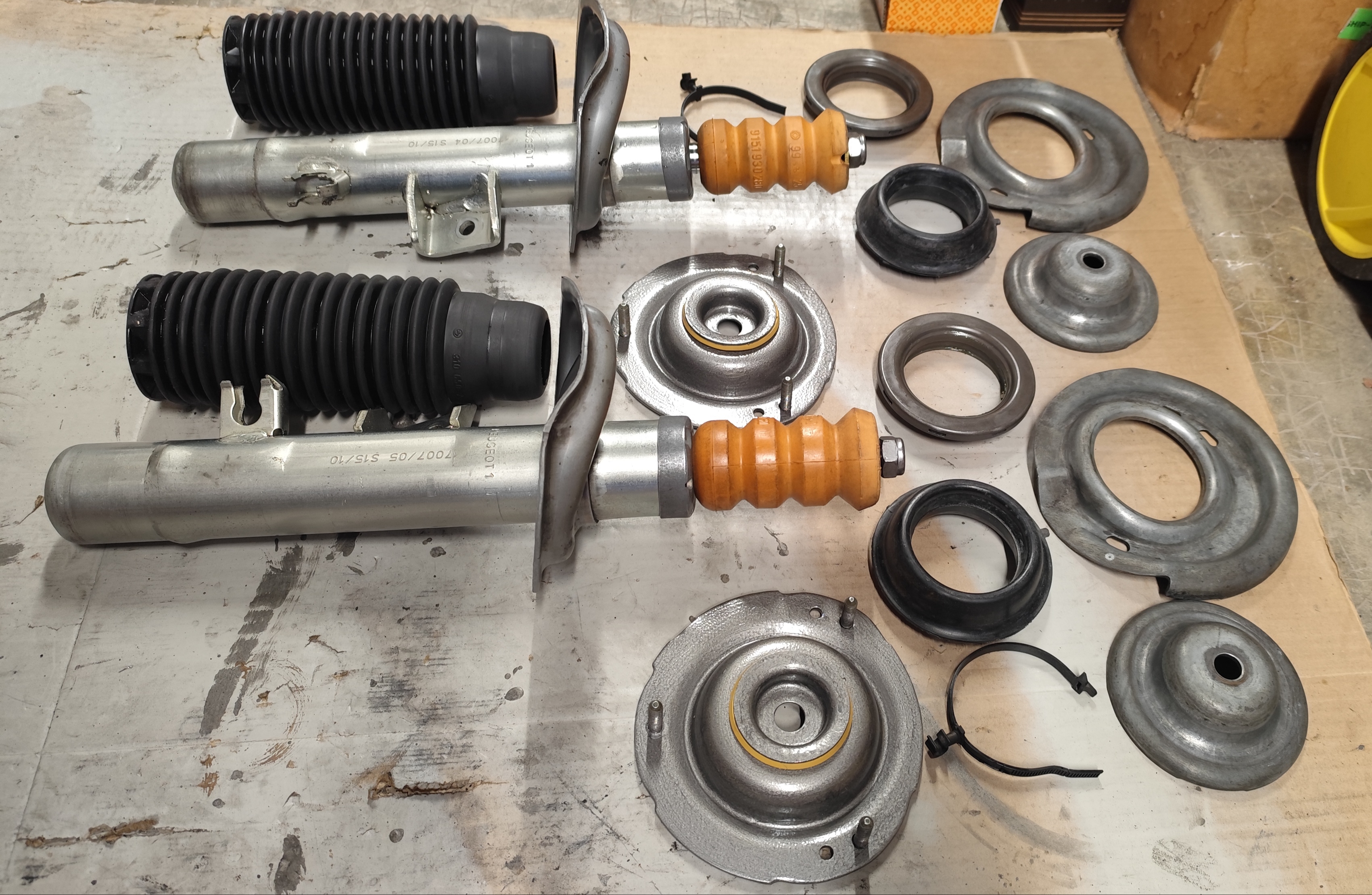

Dépose des Mac Pherson , des ressorts et rénovation des cloches en tête d'amortisseur en peinture Hamerite Métal.
La petite cuvette de tête n'ayant plus de caoutchouc, j'ai collé une rondelle de chasse d'eau pour assurer le maintien sans bruit.
D'ailleurs ce genre de pièce serait intéressante à refabriquer (vulcanisation)

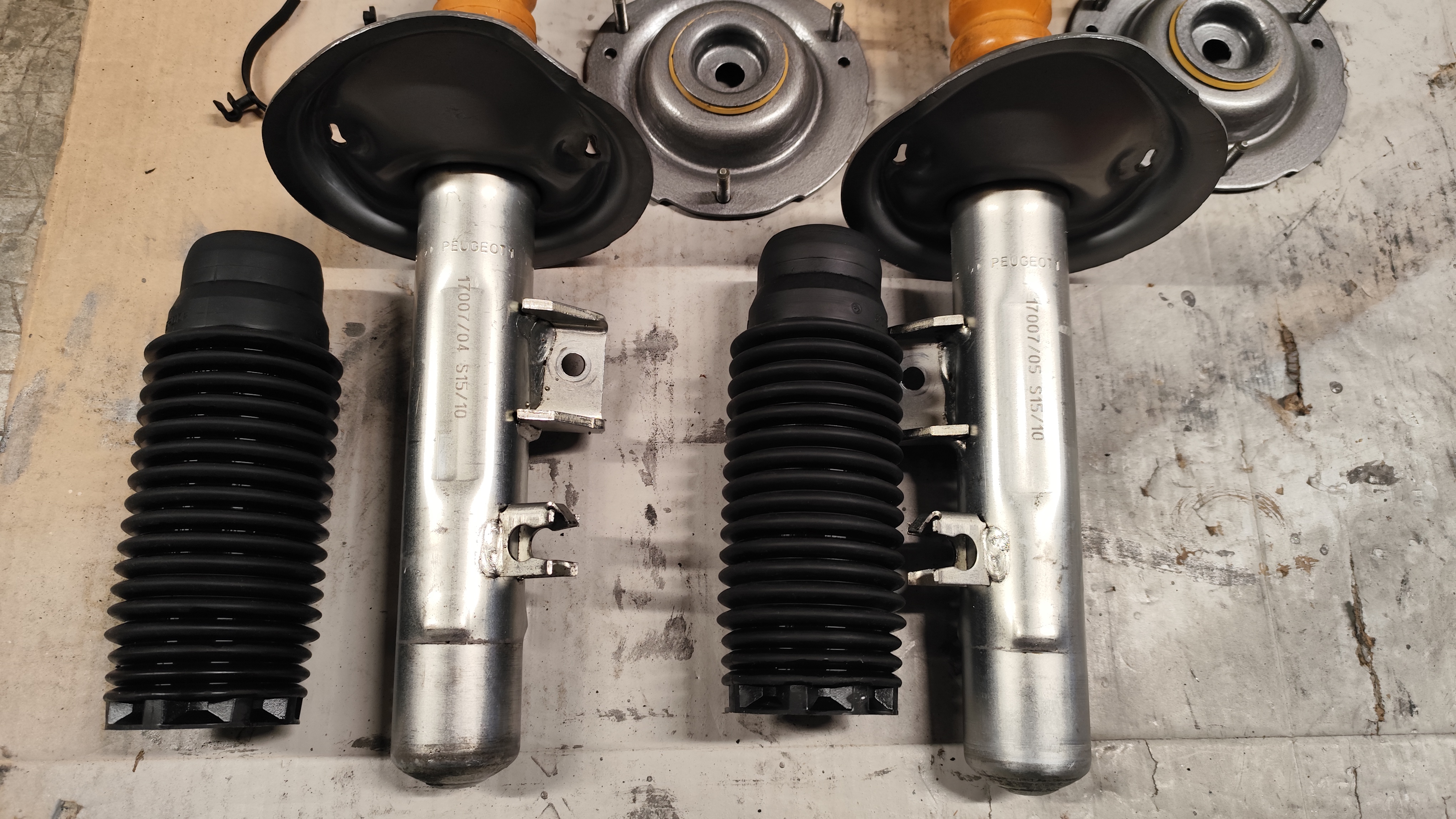

Remontage avec coupelles PTS et roulements neufs (merci Jean Luc :ok: ).
Décapage et Nettoyage de l'amortisseur et (re)pose d'un vernis en bombe pour le préserver. C'est ce que j'avais fait en 2010 au 1 er montage.

Détails amortisseurs

Messages : 13578
Has thanked : 529 times
Been thanked : 1172 times
Tu n'as pas utilisé les cuvettes que je t'ai données du coup? :blink:

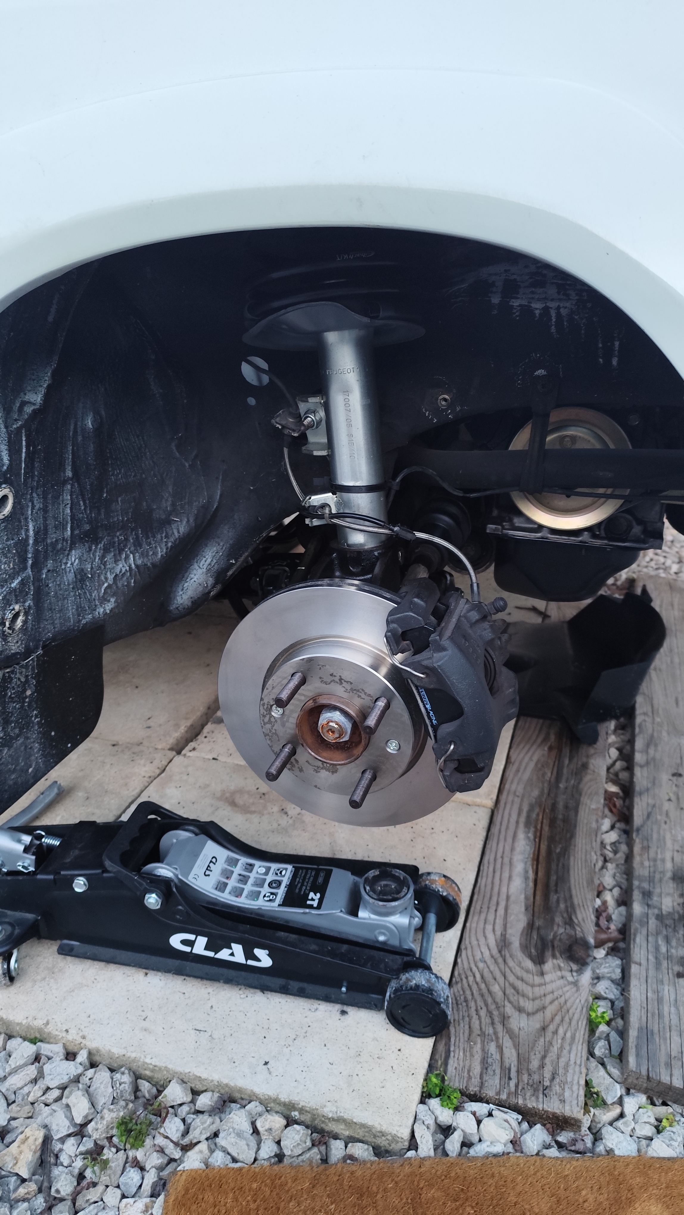

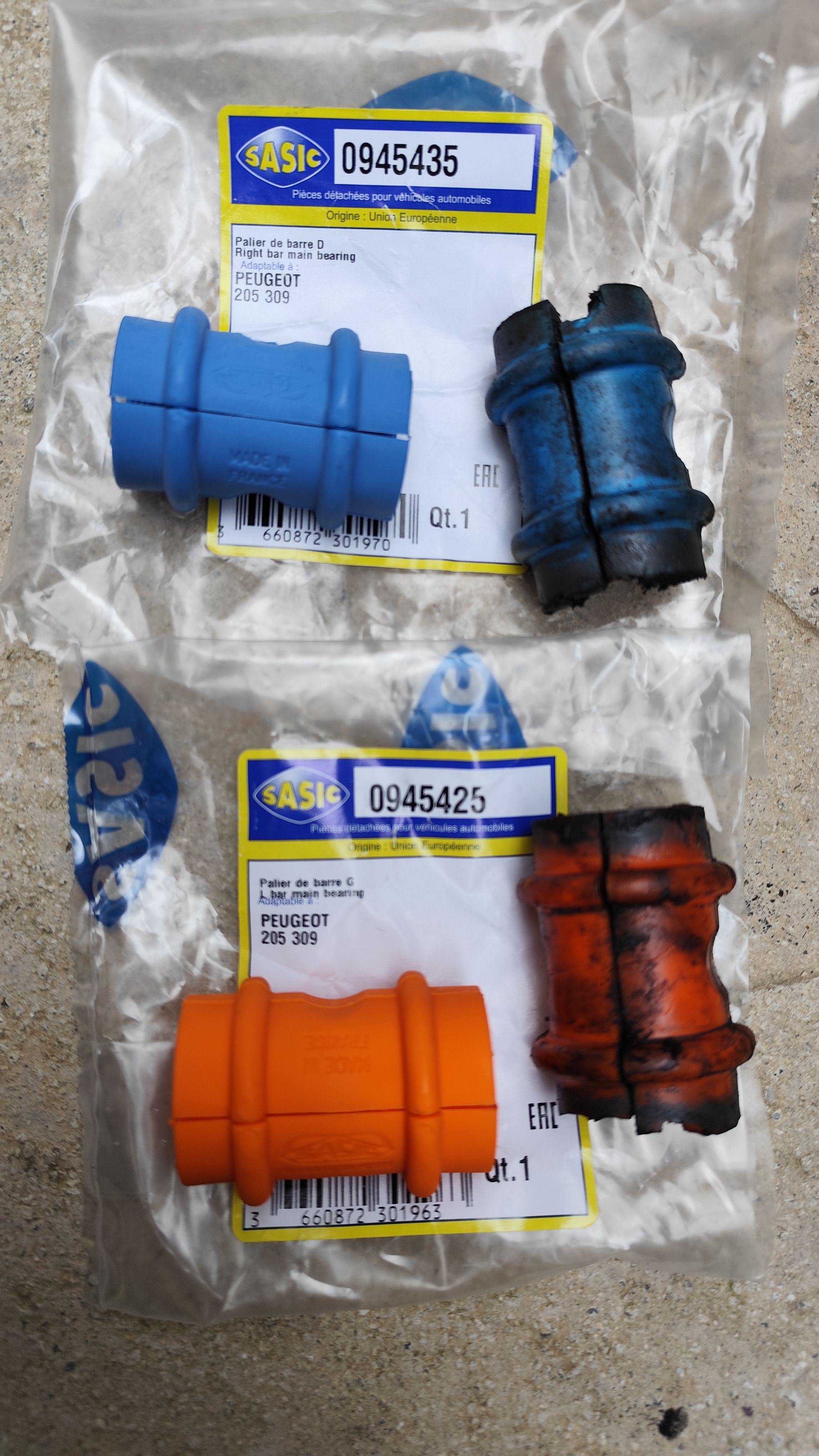

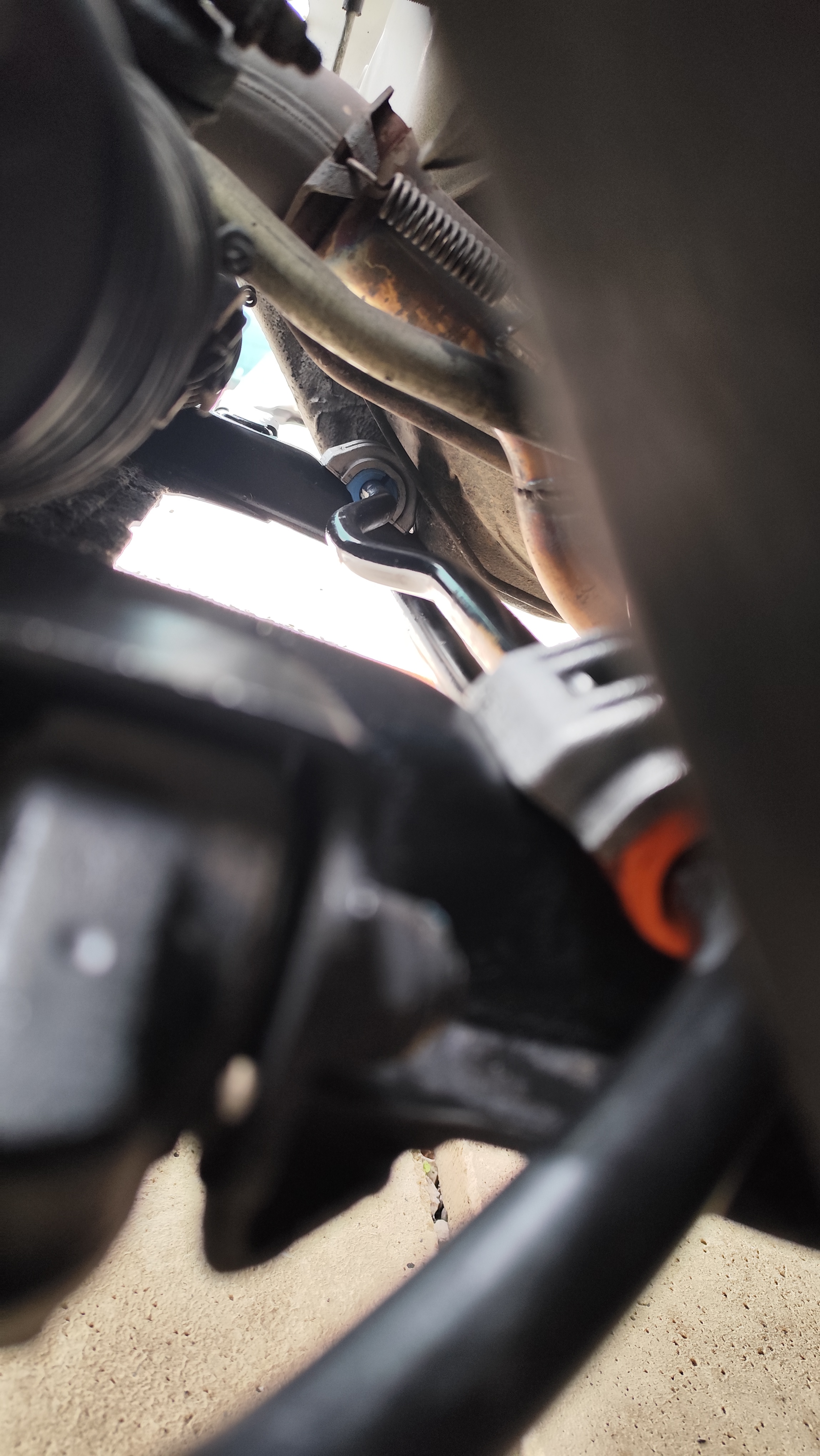

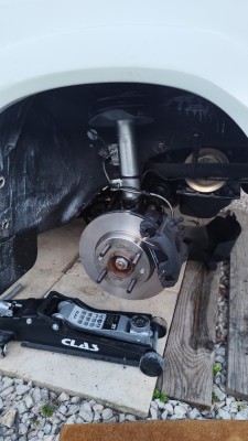

Puis remplacement des silent block de barre stabilisatrice et remontage des Mac Pherson cet après midi.
Et disques Brembo avec DS2500 neufs puis purge du circuit de freinage.
Messages : 1773
Has thanked : 41 times
Been thanked : 147 times
jean-luc13 a écrit : 15 mars 2026, 23:11 Tu n'as pas utilisé les cuvettes que je t'ai données du coup? :blink:
Non les miennes étaient déjà repeintes... mais je les garde au cas où ce montage "de chiotte" ne dure pas dans le temps :unsure: :mrgreen:
Je veux voir si ce montage est durable ou pas.... ,10€ de joints, ça se tente.
Messages : 8425
Been thanked : 197 times
Elle est pas un peu trop basse ?
:mrgreen:
Je rigole nikel comme ça et beau boulot !
:blush:
Messages : 13578
L'arrière devrait remonter un peu une fois l'avant baissé. ;)
Beau boulot Rémy :ok:
Messages : 795
Been thanked : 296 times
Ça doit pas être facile de faire de la mécanique sur des graviers :p attention à la perte de vis :ok:
