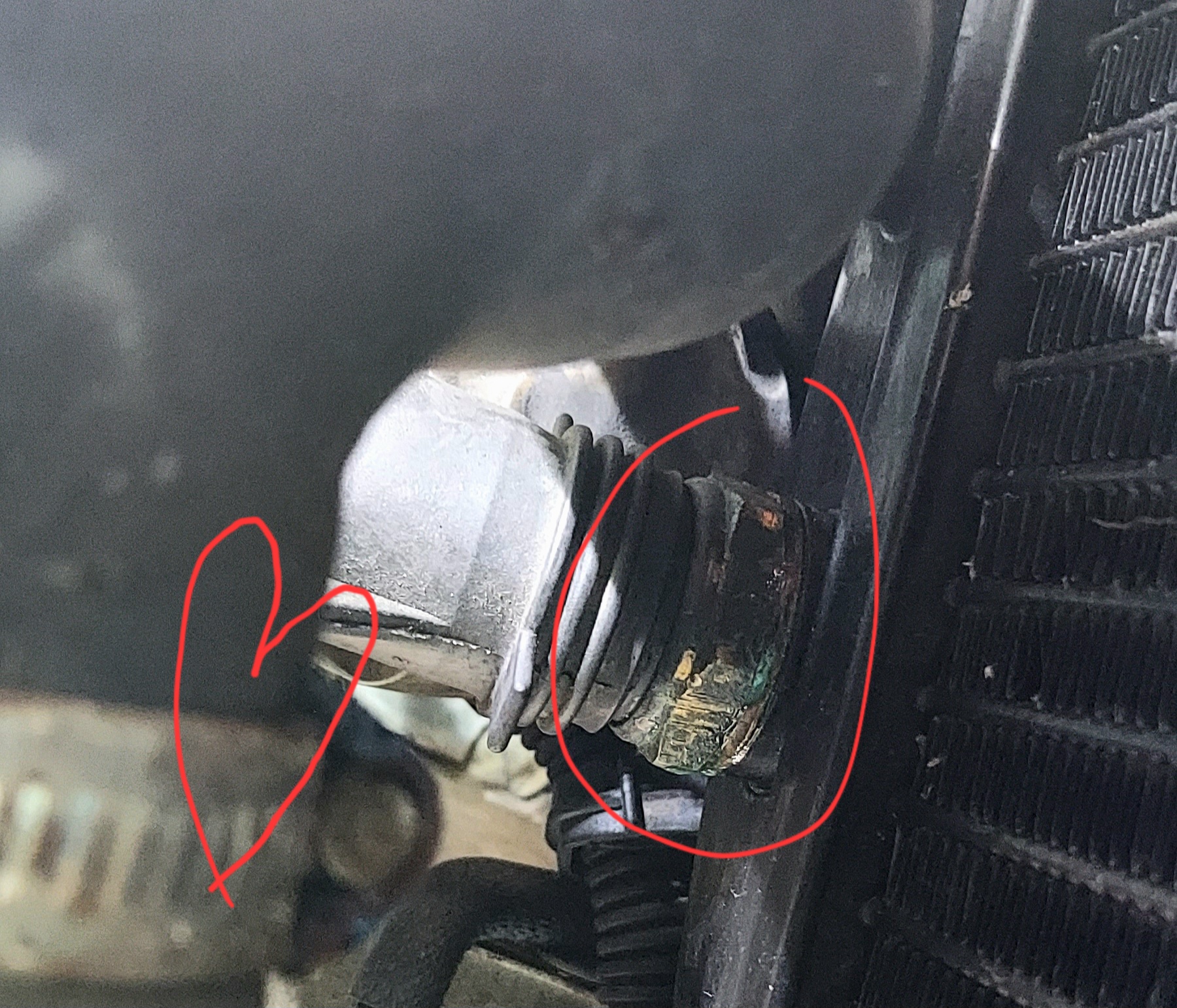

Verdict demain je pense. J'ai pensé que j'ai un truc détecteur de gaz d'échappement dans mon garage, un liquide réactif. J'avais acheté ça pour la 316. Ça se met en lieu et place du bouchon de LdR.
Pour la sonde il n'y en a bien qu'une, sur le radiateur ?

Re: Aiguille température fofolle disco mobile
C'est la sonde de déclenchement du ventilo ça !
Celle du mano est sur le dessus du boîtier du calorstat
J'ai bien fait de demander
