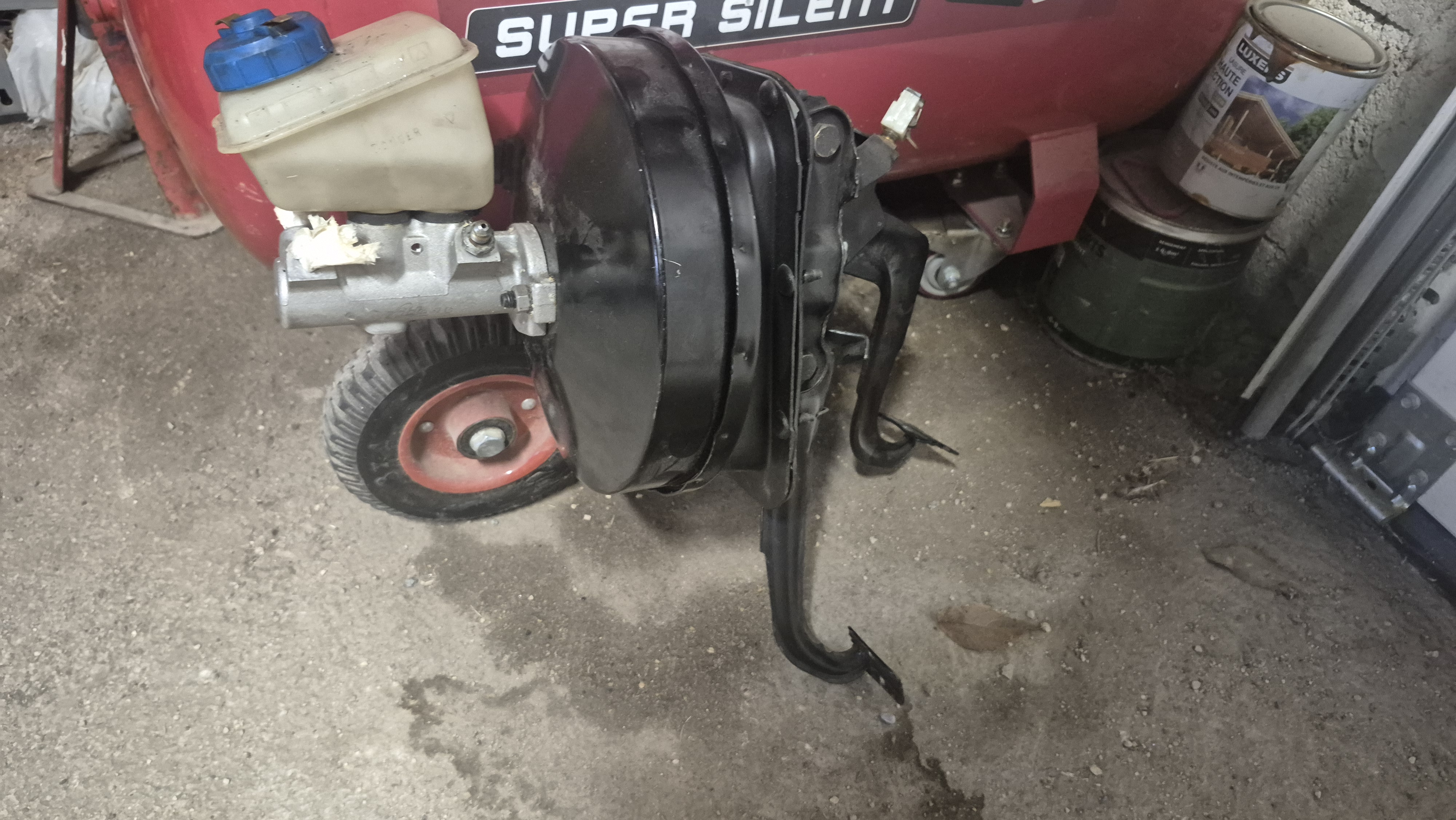

Voilà ce qu'on vient de me donner cet après-midi :
L'ensemble complet avec Mastervac neuf et MC en 23,8 neuf aussi :ok:
Plus qu'a démonter le week-end prochain...

Rallye 2 a écrit : 15 déc. 2025, 17:17 L autre n était pas neuf déjà ? :rolleyes:
Si mais défectueux apparemment. :wacko:
Je vais confirmer ou pas ... :huh:

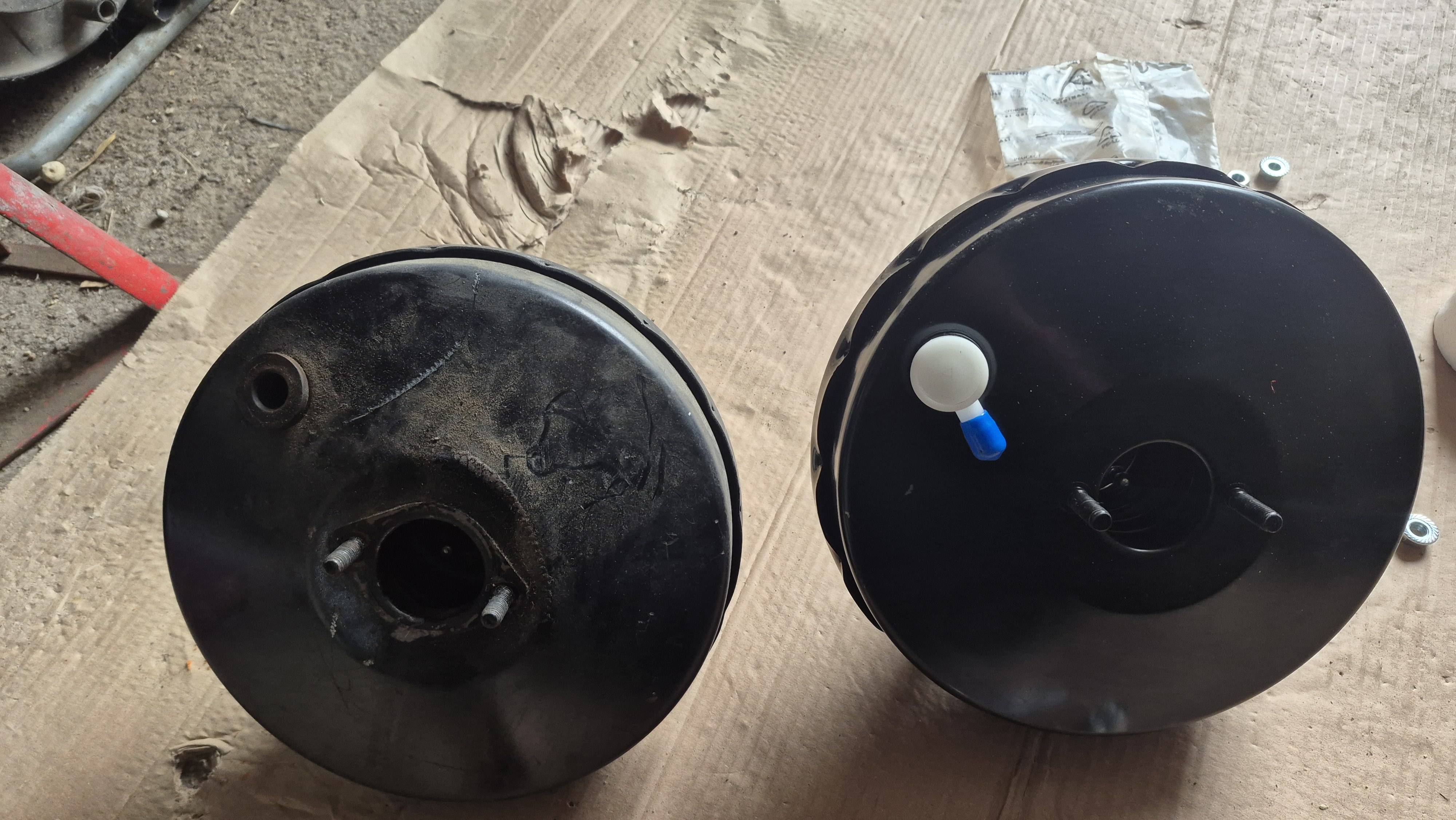

Aller c'est reparti, remplacement du mastervac et j'en profite pour monter un MC en 23,8: :ok:
Plus qu'à purger cet après-midi en espérant que ce soit la bonne! :angry:
Messages : 13575
Has thanked : 527 times
Been thanked : 1172 times
Re: Ma 205 Rallye 1989
Problème réglé, ça venait bien du mastervac neuf!! :angry:
