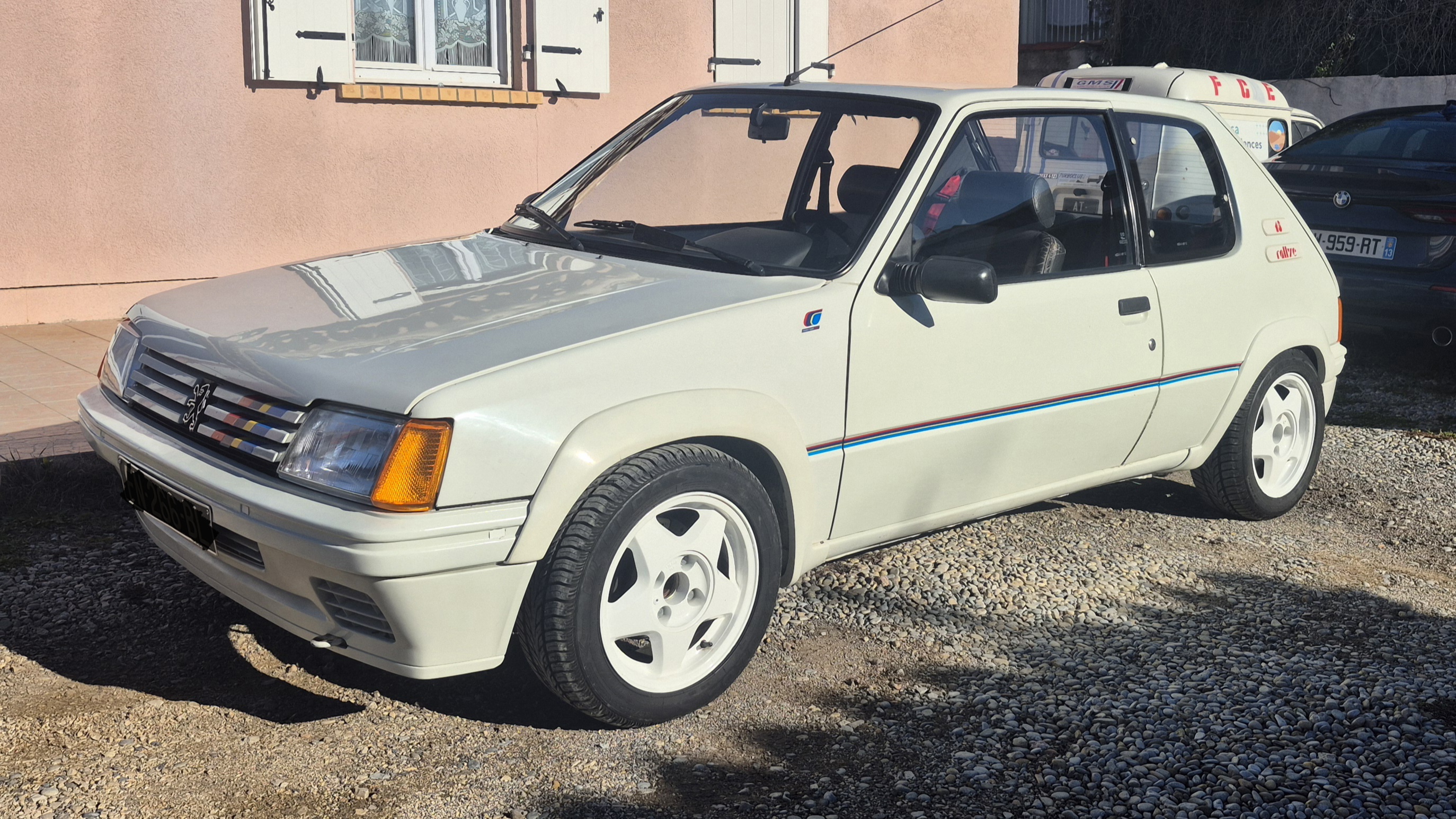

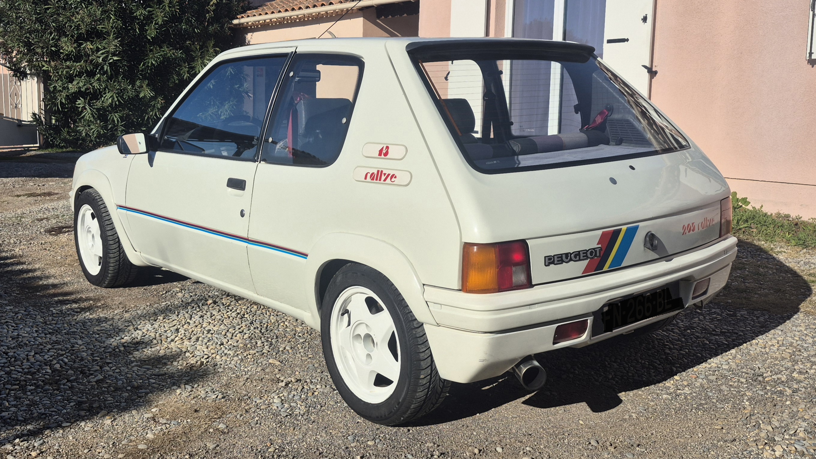

La suite ce week-end avec le remplacementdu silent-bloc côté distribution
Le remplacement des feux AR ph2 par des Ph1 et reprise du faisceau:
Et dernier coup de propre avant de la ramener le week-end prochain :ok:

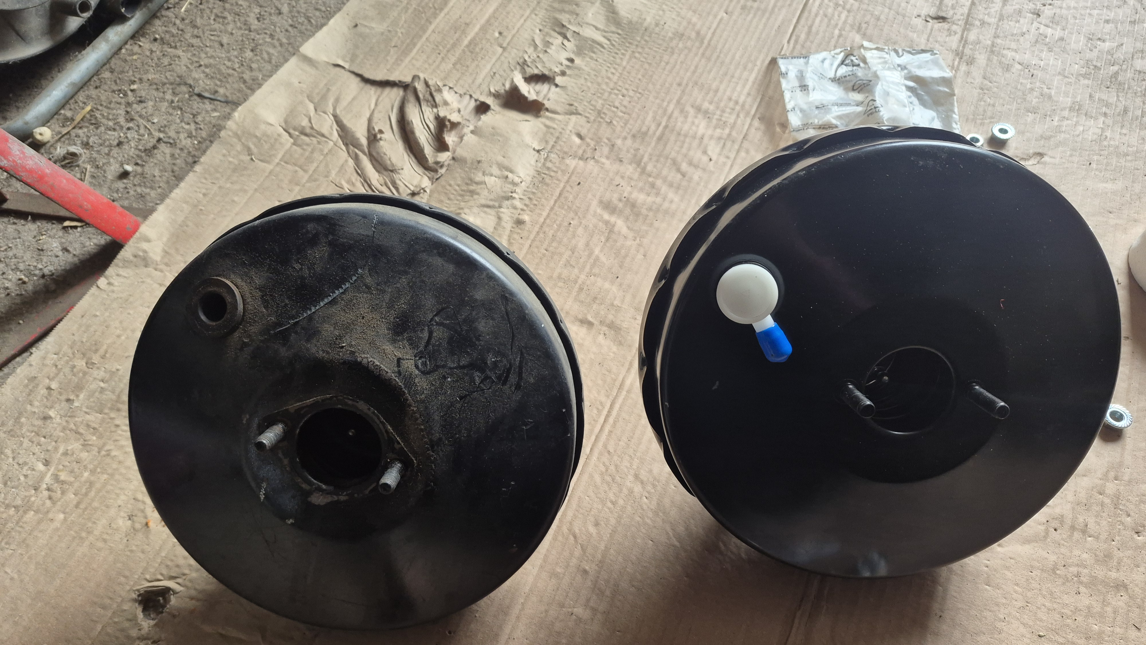

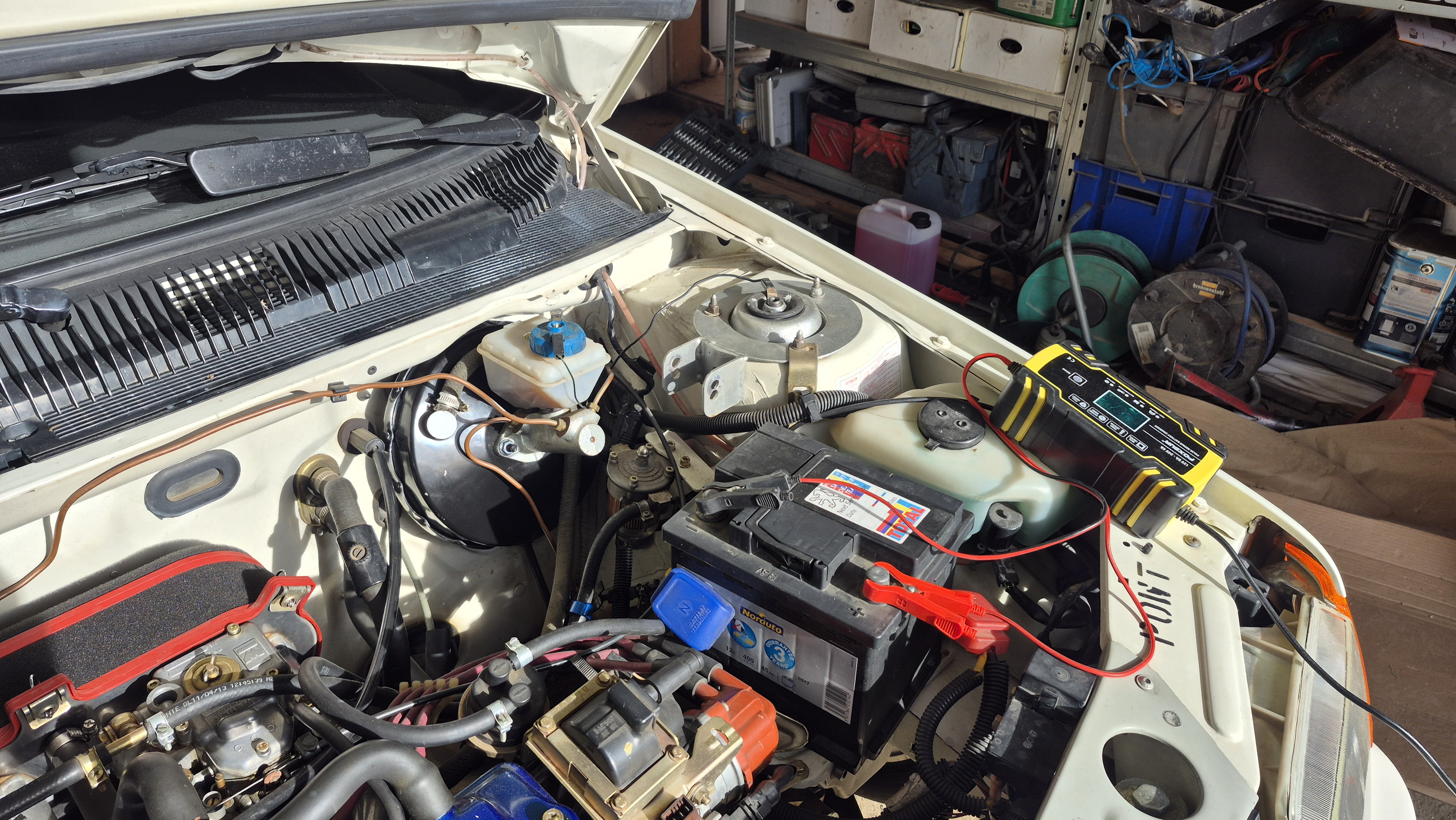

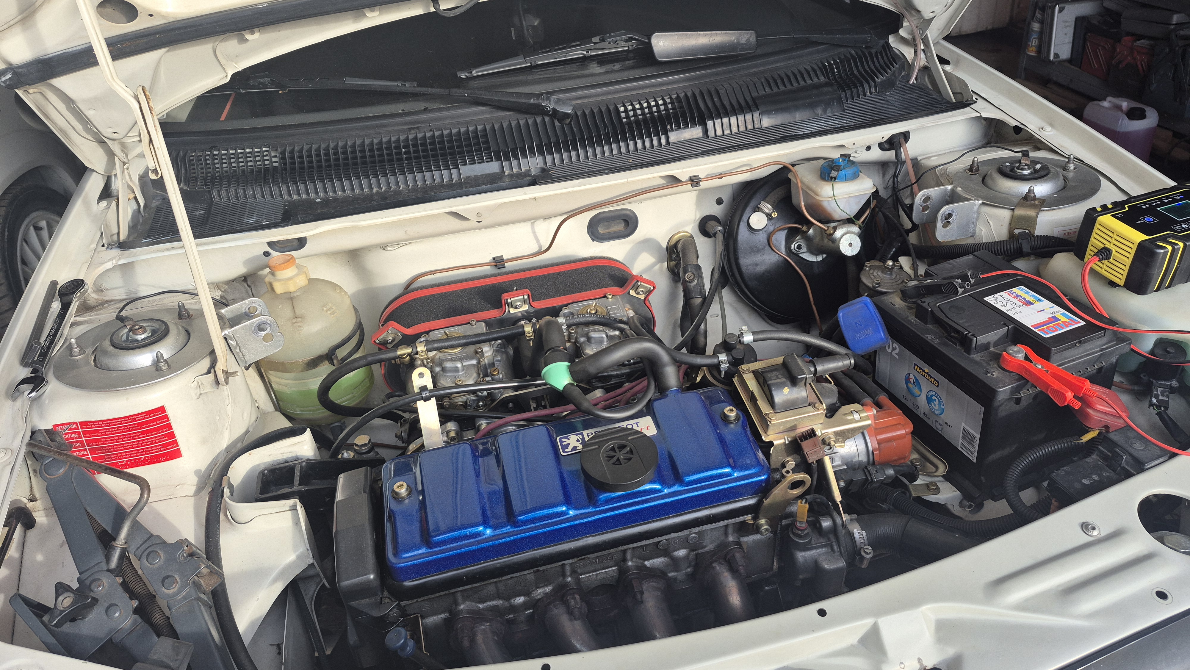

Après avoir contrôlé le clapet qui est ok, j'ai contrôlé le mastervac : je n'ai aucune différence de freinage moteur arrêté ou tournant :blink:
Je vais donc remplacer le mastervac, j'hésite aussi à en profiter pour monter un MC en 23,8 que j'ai en stock... :unsure:

Mastervac reçu aujourd'hui : :ok:
Je sais déjà ce que je vais faire demain! :mrgreen:

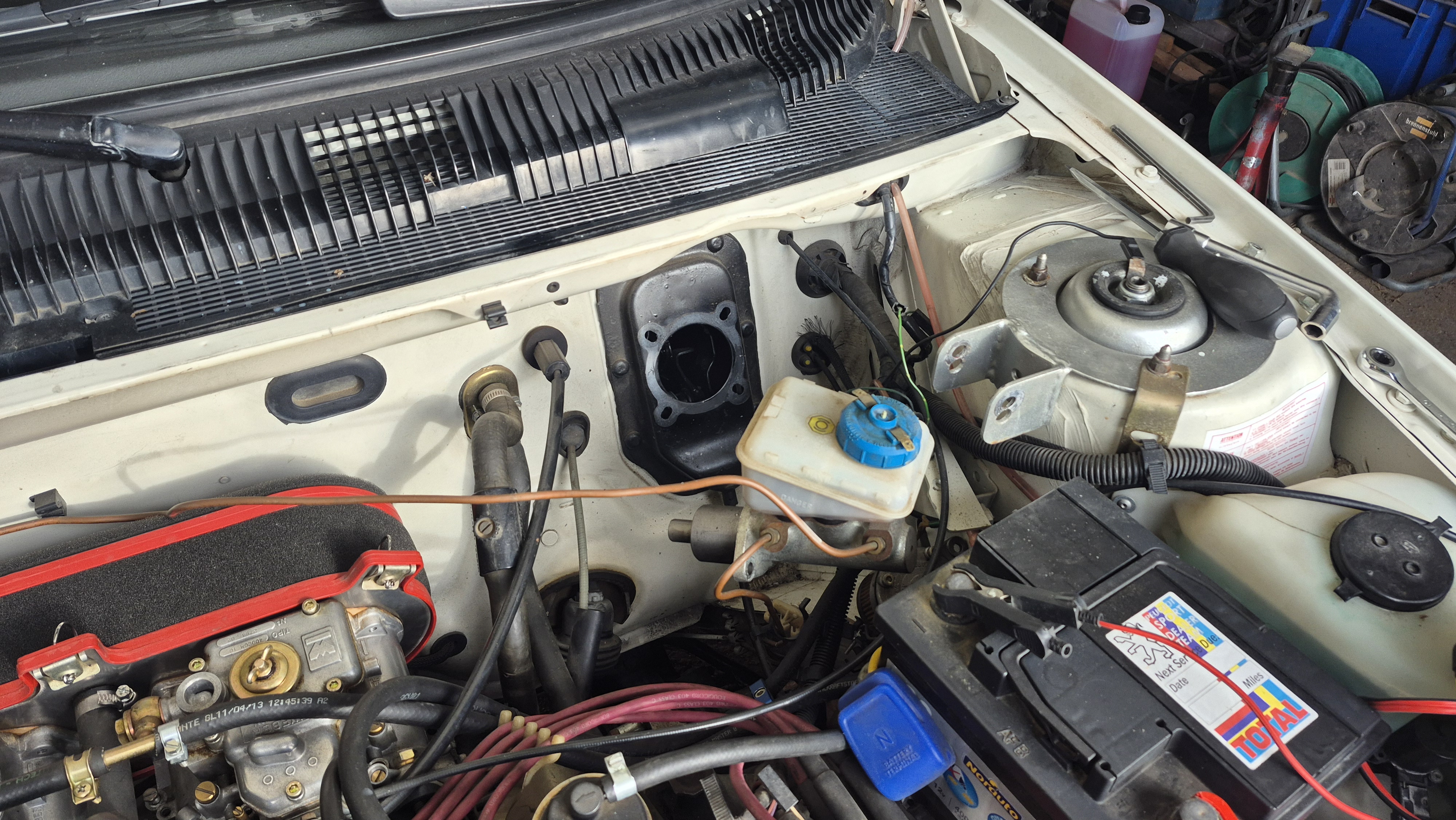

:ok: Voilà c'est fait et apparemment mon problème venait bien de là : j'ai retrouvé du mordant dès que je touche la pédale : <oo>

Par contre maintenant j'ai un claquement dans la pédale en freinant (uniquement moteur en marche) :blink:

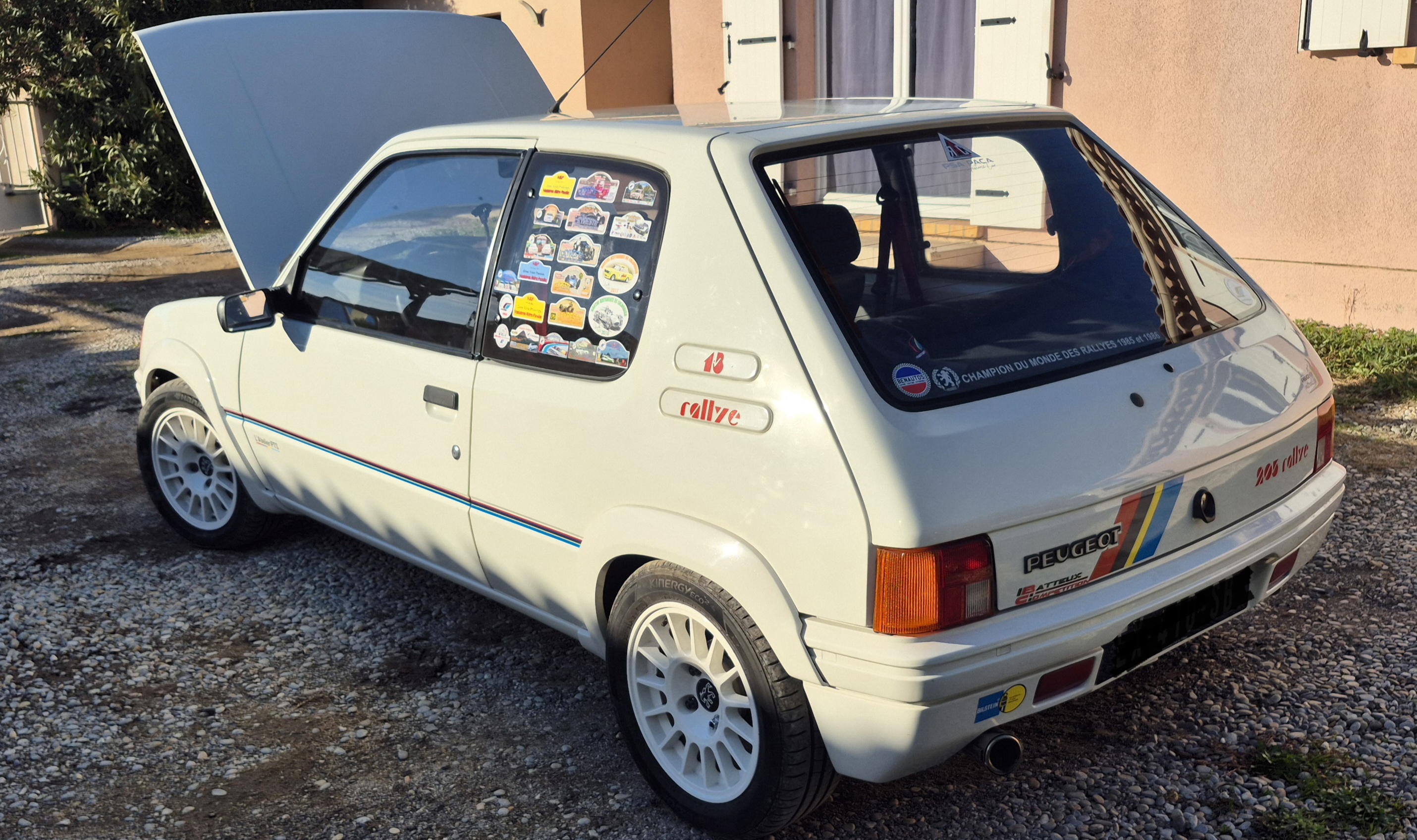

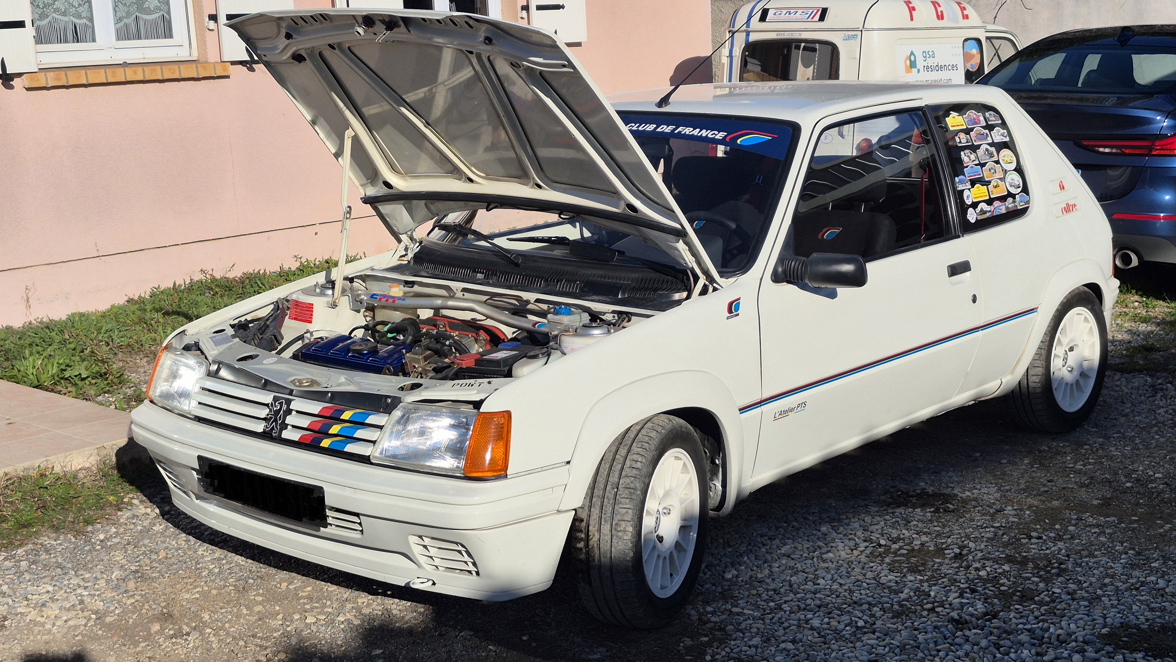

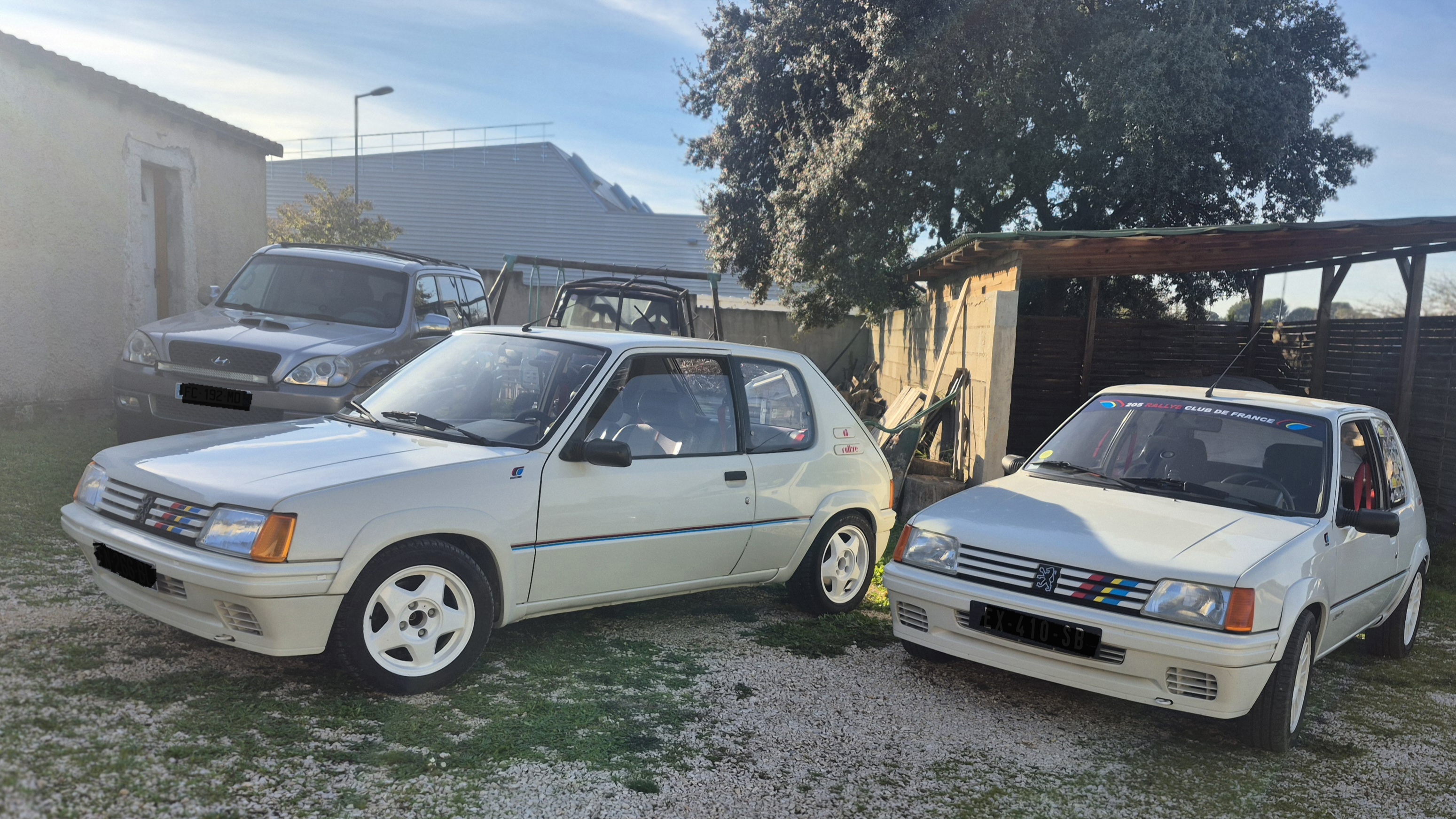

Quelques photos de ce matin avec François 13 et Tchoupi 13 et son AX :ok:
La petite Green d'un ami de mon fils Vincent sur laquelle j'ai révisé le petit Solex 32 il y a quelques semaines :

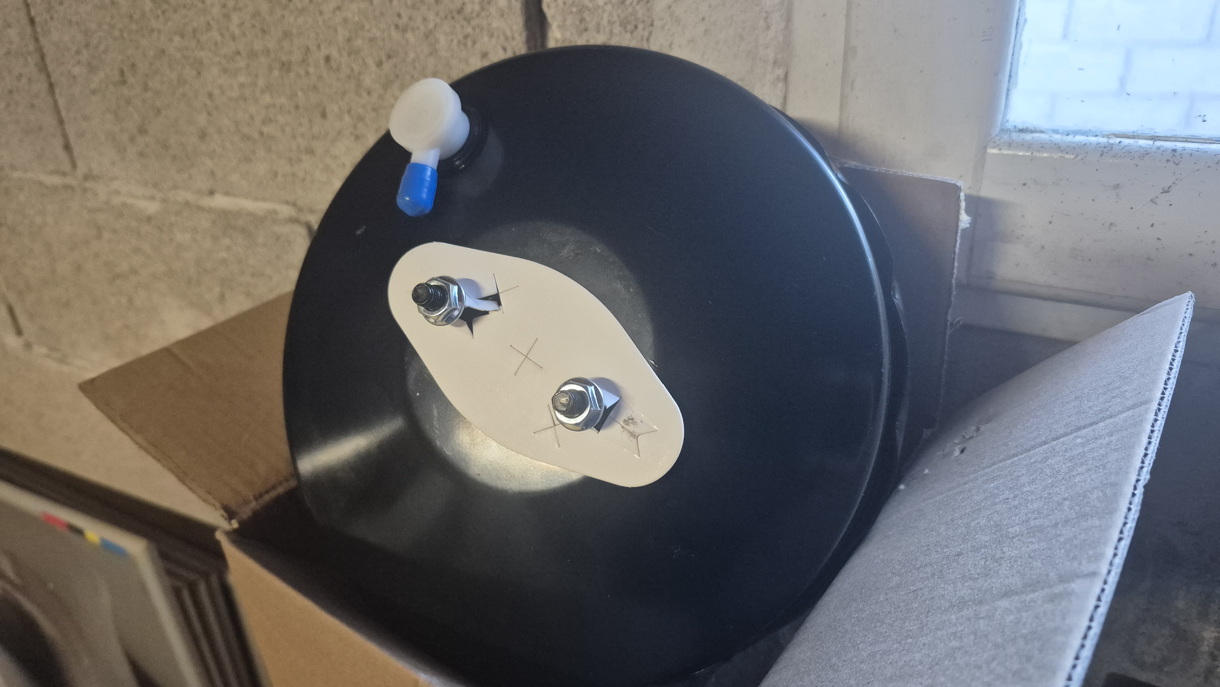

En efficacité, ça a l'air d'aller mieux côté mordant mais toujours ce gros claquement :crying:
Un pote que j'ai vu ce matin va me donner un mastervac neuf (origine Peugeot), je vais essayer... :mellow:
