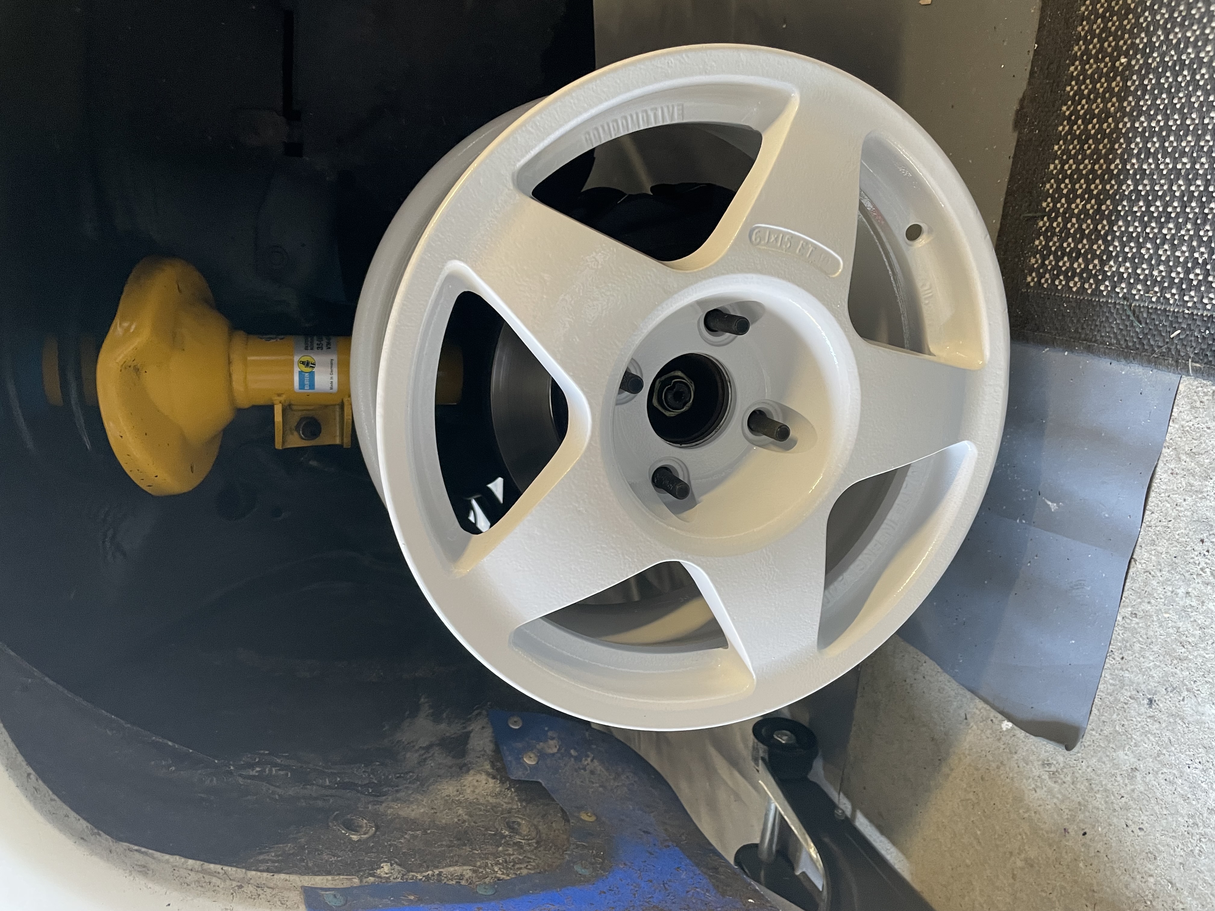

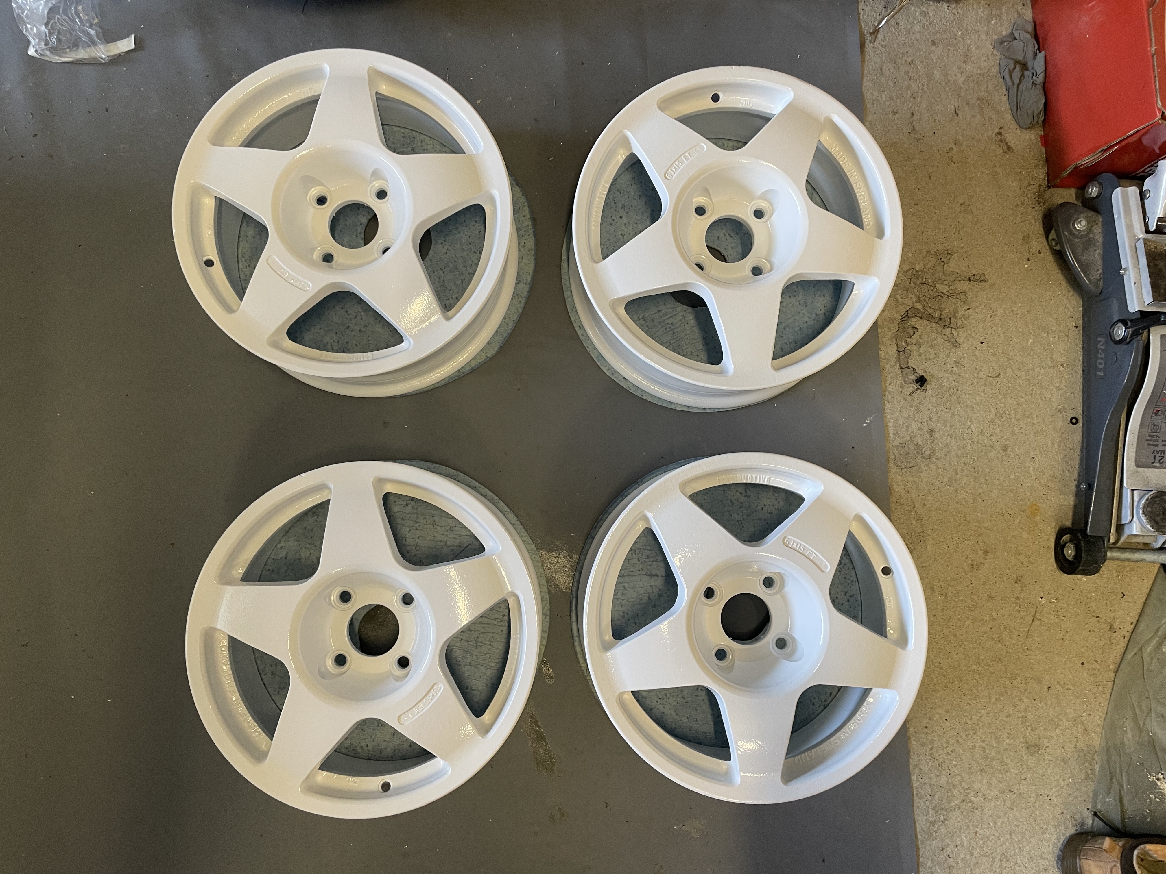

Les voilà peintes en blanc comme neige comme dirait l’autre fils de
Pour l’instant elles vont décorer le mur d’un des garages , je verrai pour la suite . Par rapport au Team Dynamics : 6x15 au lieu de 7x15 , ET 19 au lieu de ET 22 . Elles se montent sans bagues de centrage contrairement aux TD et je peux mettre des calles de 12mm devant et derrière, ça sort un peu trop à mon goût avec les cales de 12 devant avec les TD .

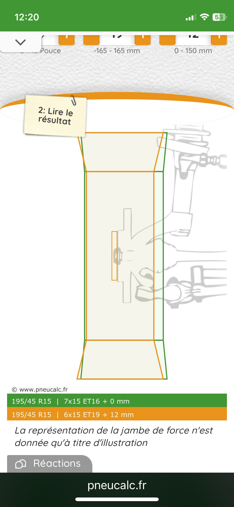

Comparaison entre les TD en 7x15 et 16 sans cale en vert et les compo en 6x15 et 19 avec cales de 12 mm en orange

Fait via le site : pneucalc.fr
Messages : 5877
Has thanked : 732 times
Been thanked : 1037 times
Re: 205 Rallye [mickey1969]
Sympa le site qui modélise tes jantes…

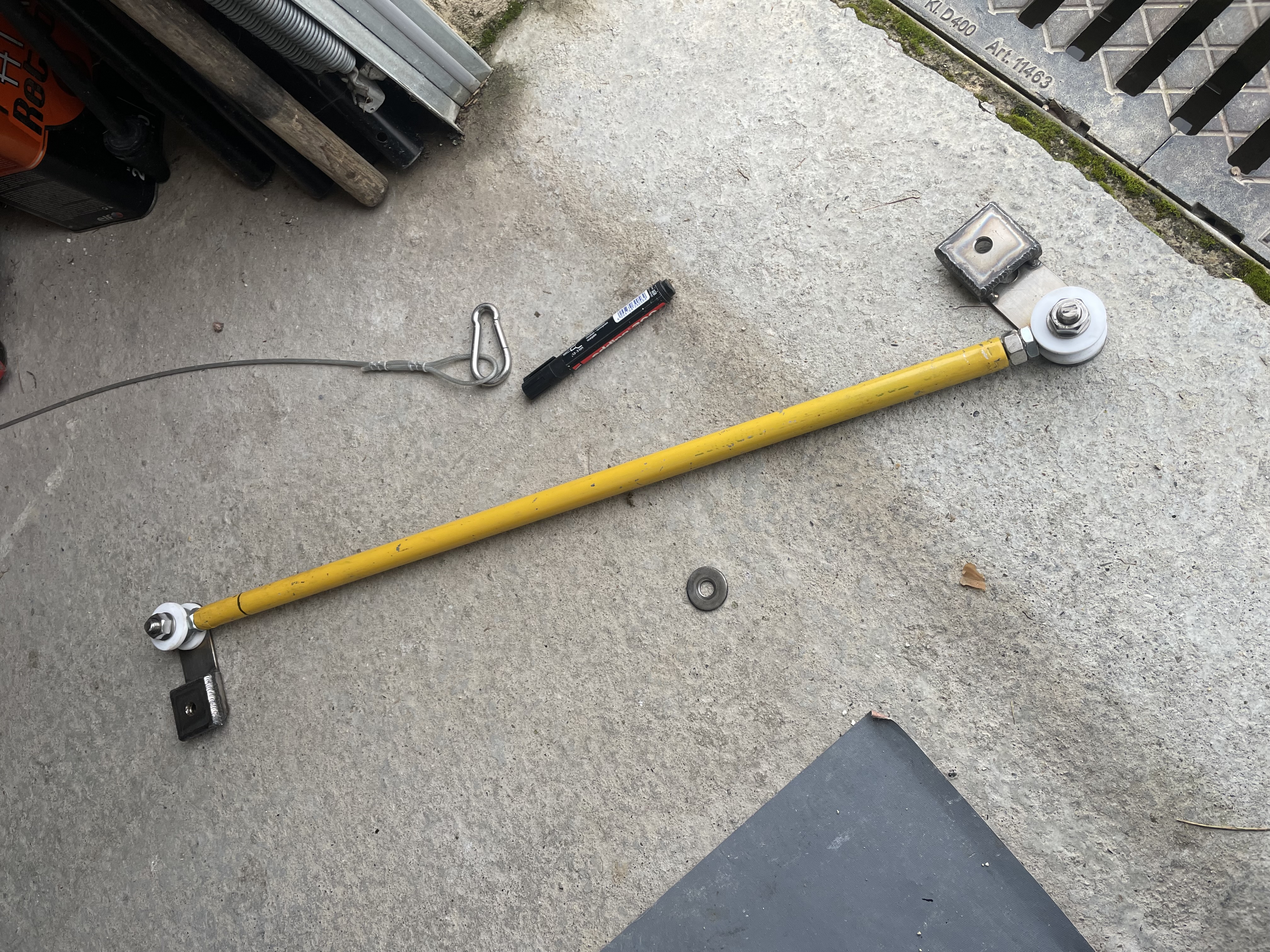

Qu’est ce que c’est que cette merde la ?
Encore un truc qui sert à rien , du coup qui n’ existe pas , bah oui si c’était utile, il y aurait potentiellement des gens intéressés par son efficacité et voilà ! ALORS parce que ça ne sert à rien d’autre que mon délire personnel j’ai décider de poser ça la , comme ça .
Messages : 19650
Has thanked : 1622 times
Been thanked : 1159 times
Par les temps qui courent, et même s'ils ne couraient pas, tu as bien raison de te faire plaisir comme tu as envie ! :ok:

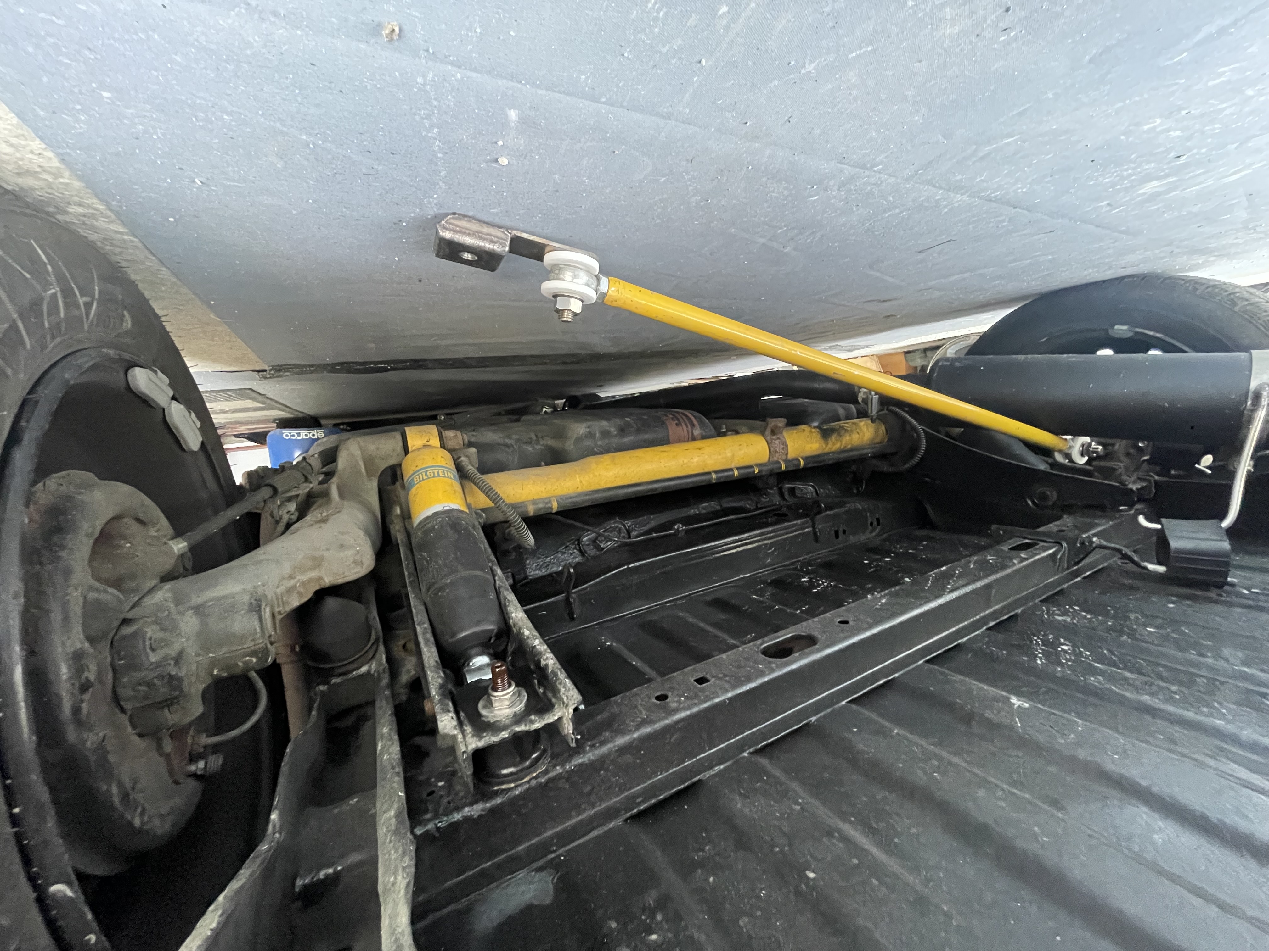

Voilà c’est dessous
Messages : 790
Been thanked : 296 times
Top , mais la couleur a changé :D
