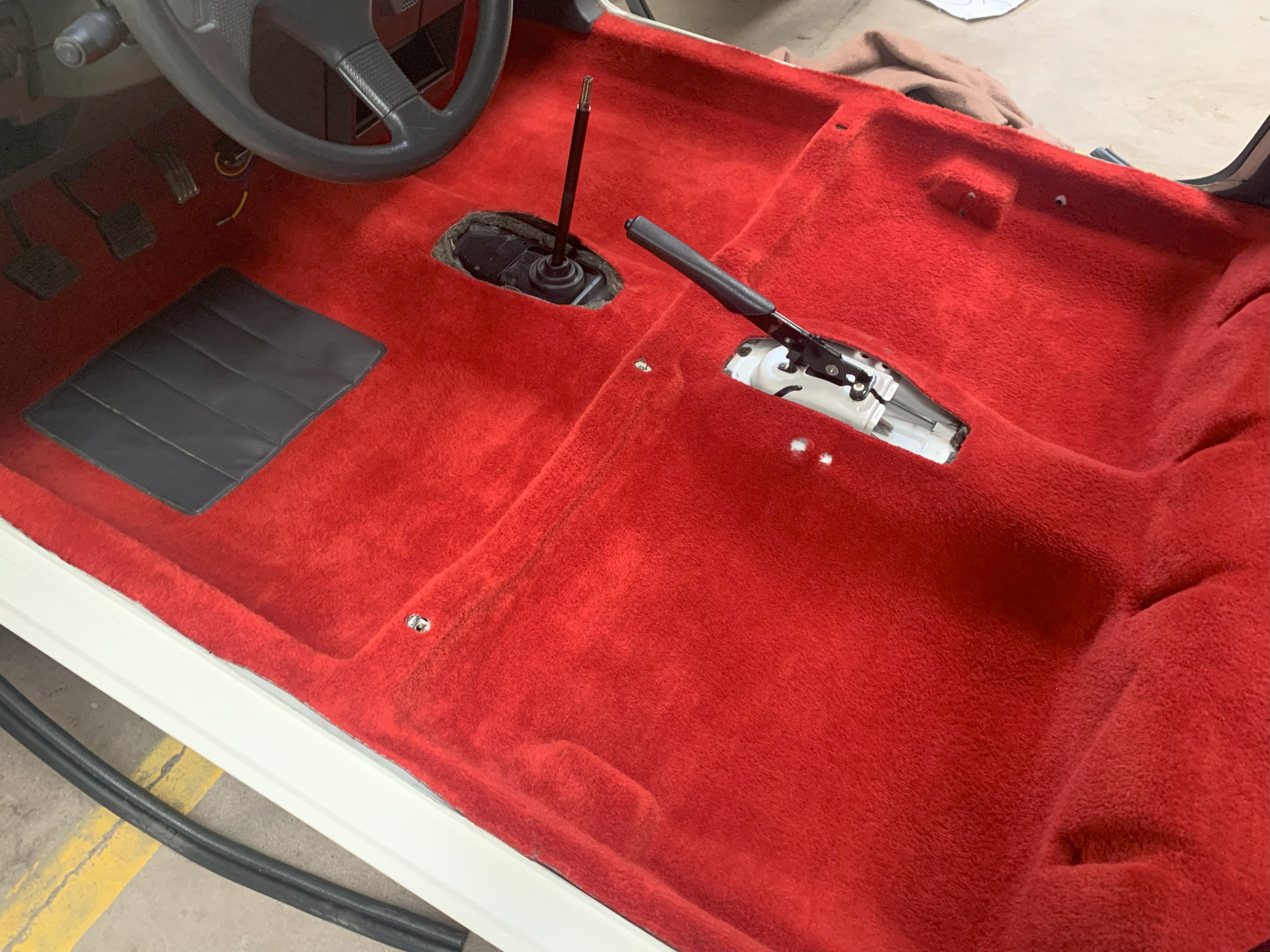

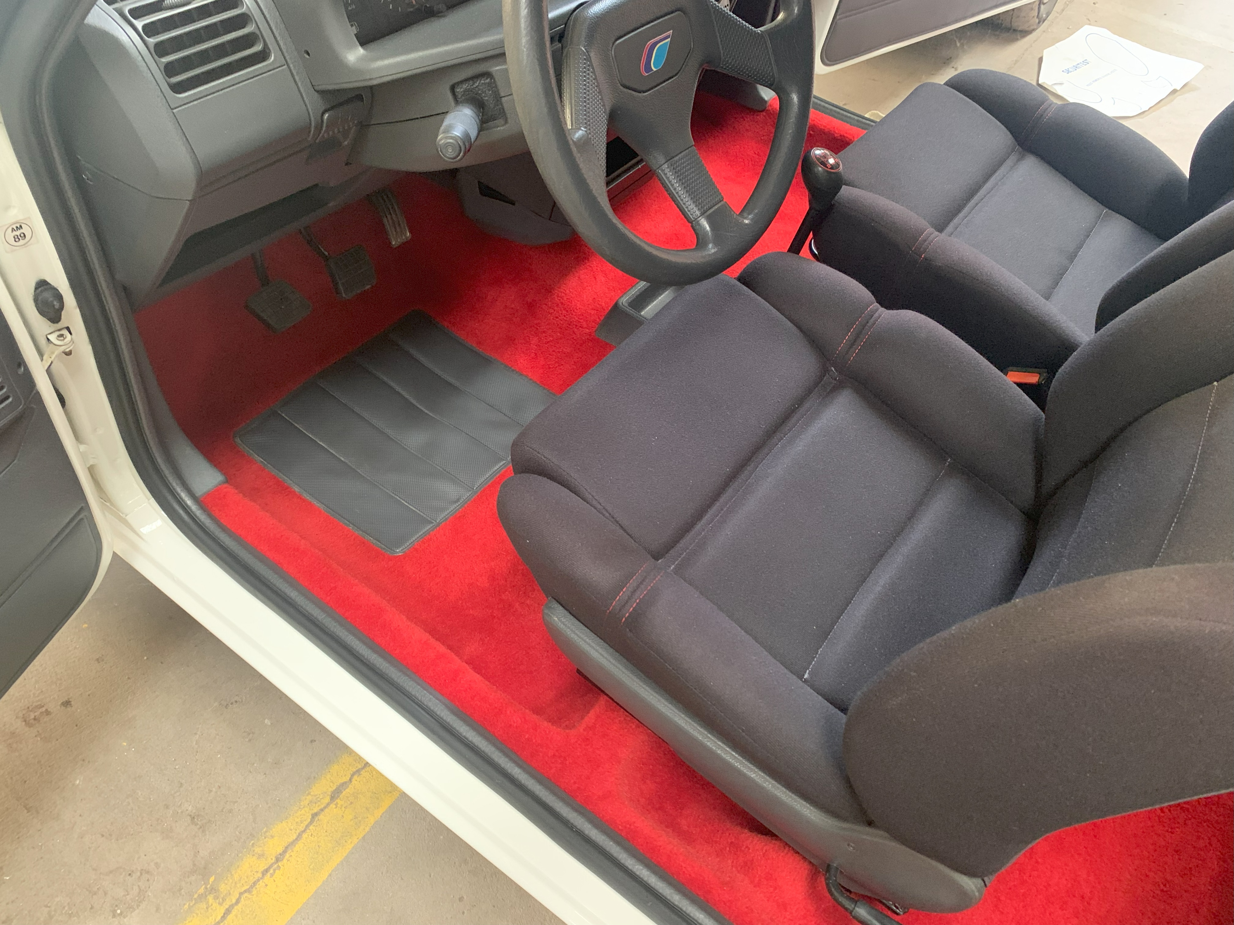

Hello.
Quelques news.
Aprés avoir trouvé une nouvelle moquette j'ai monté les roues PTS
Quelques news.
