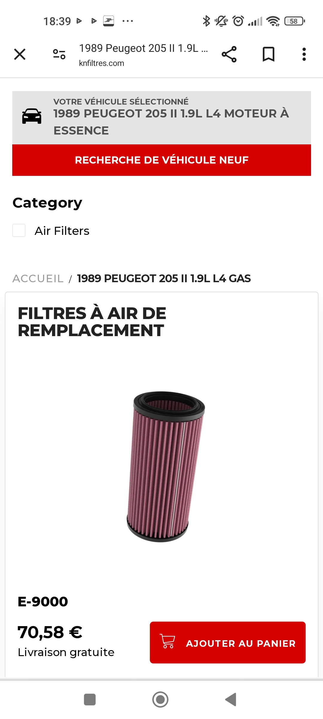

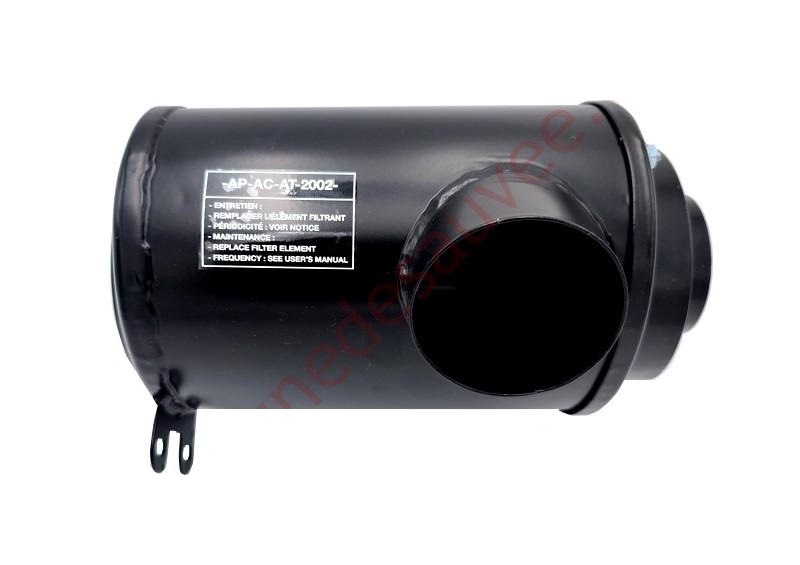

J'ai trouvé mon bonheur avec une refabriquée de chez une de sauvée
Par contre mon filtre à air K&N référence A044A6 nage dedans...
Pas dit que mon filtre à air soit le bon
Car d'après le site Internet K&N, la référence serait E-9000

Si tu as besoin de contrôler les côtes de ton filtre :
240 de haut
110 diam extérieur
75 diam intérieur

il me semble bien que c 'est E 9000

Si tu n’as pas trop de jeu, un peu de compribande pour fenêtre et il tiendra bien en place. :ok:
