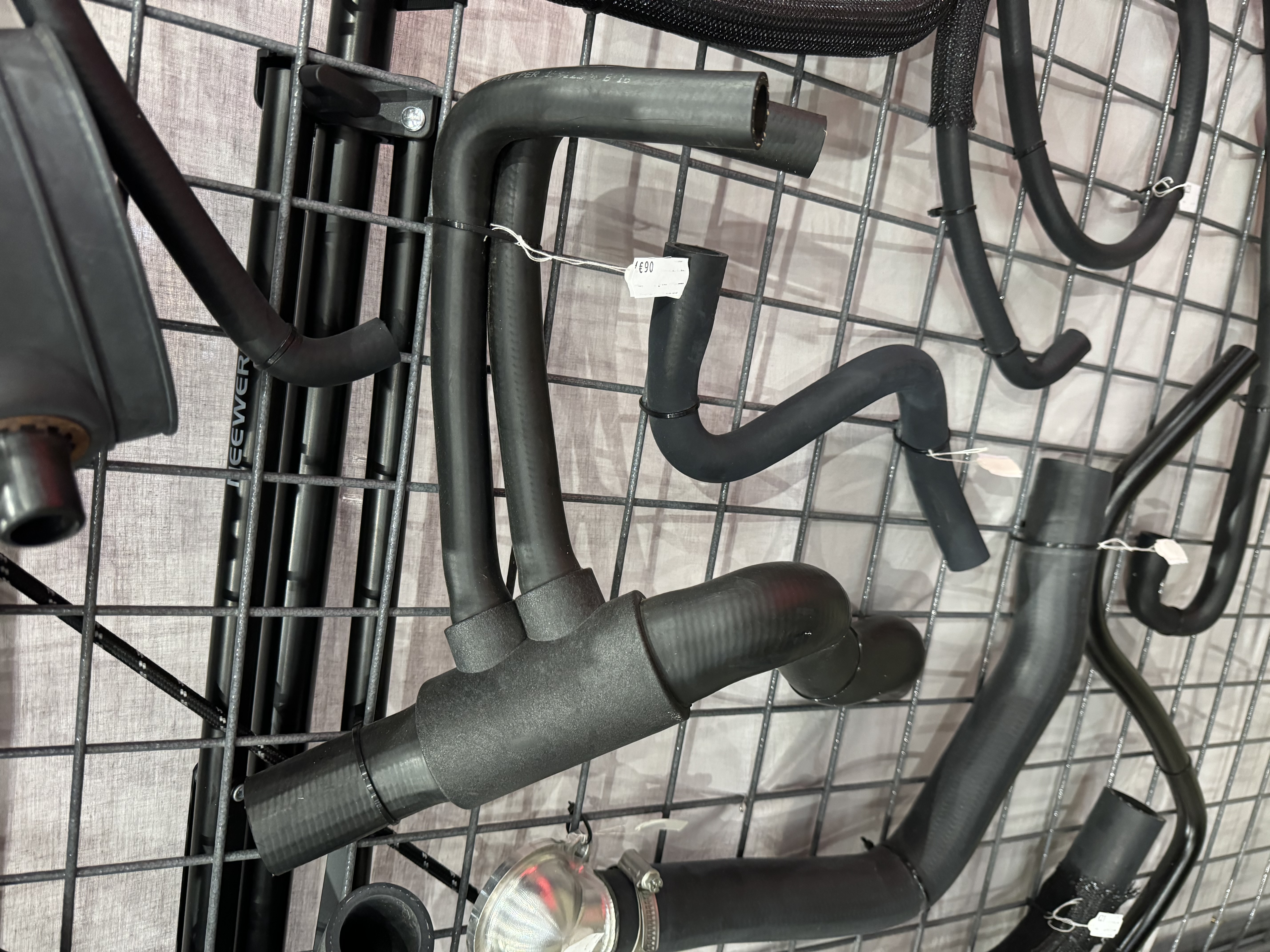

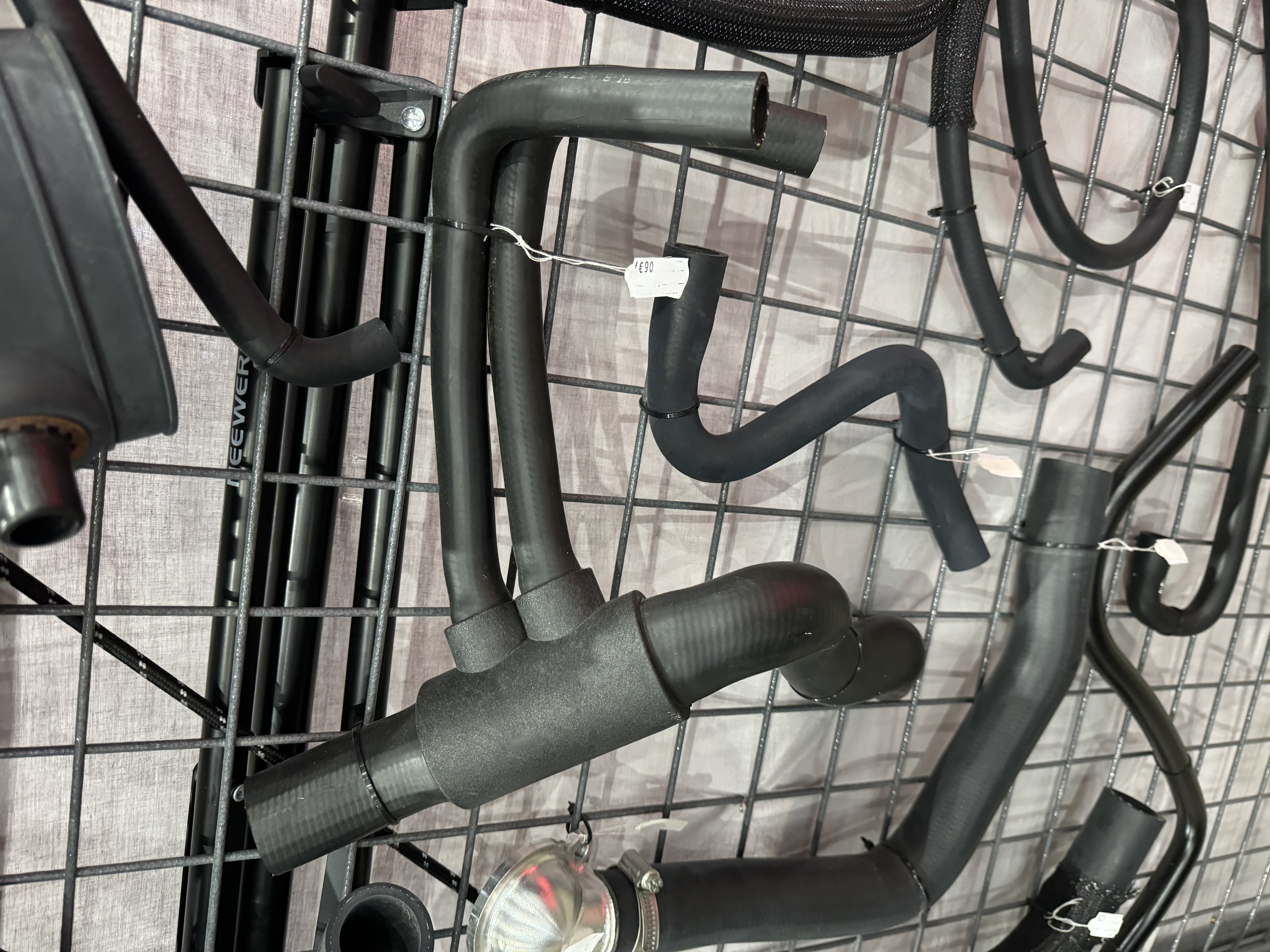

Ok merci
Je vais devoir changer cette durite qui suinte au niveau du té
Vu qu'on a pas de refabrication identique a l'origine il reste cette solution

2zero5 a écrit : 03 mai 2025, 14:52 Petite question: tu as la durite araignée venair donc sans la réduction ? Pas de pb de chauffe?
Merci
Le système de refroidissement principal est assuré avec cette durite. Pas de soucis de ce côté là.
C’est surtout que le circuit de chauffe et refroidissement de l’huile moteur est moins bien assuré sans le réducteur.
Mais aucun risque de surchauffe général en utilisation routière.
Attention à l’usage piste prolonge pas contre. L’huile va chauffer plus fort. :ok:

Oui c'est bien vrai, tu as raison et c'est pas bien, mea culpa, je n'ai pas adhéré au rcf depuis un moment!
Pour le reste j'avais contacté quelques fournisseurs que vous connaissez bien, fait une recherche sur le fabricant initial Kléber en concluant que le moule de départ n'est plus récupérable vu le nombre de boîtes qui ont repris successivement l'activité durites de Kléber. Mais comment font les spécialistes pour rénover sauf à utiliser les kits sans réducteur.

Les spécialistes font comme nous. Ils patientent et utilisent ce qu’il y a de dispo.
Une de sauvée a fait une refab de la durite de 309 gti si je ne dis pas de bêtises. Peut être se lanceront ils dans celle de la rallye.

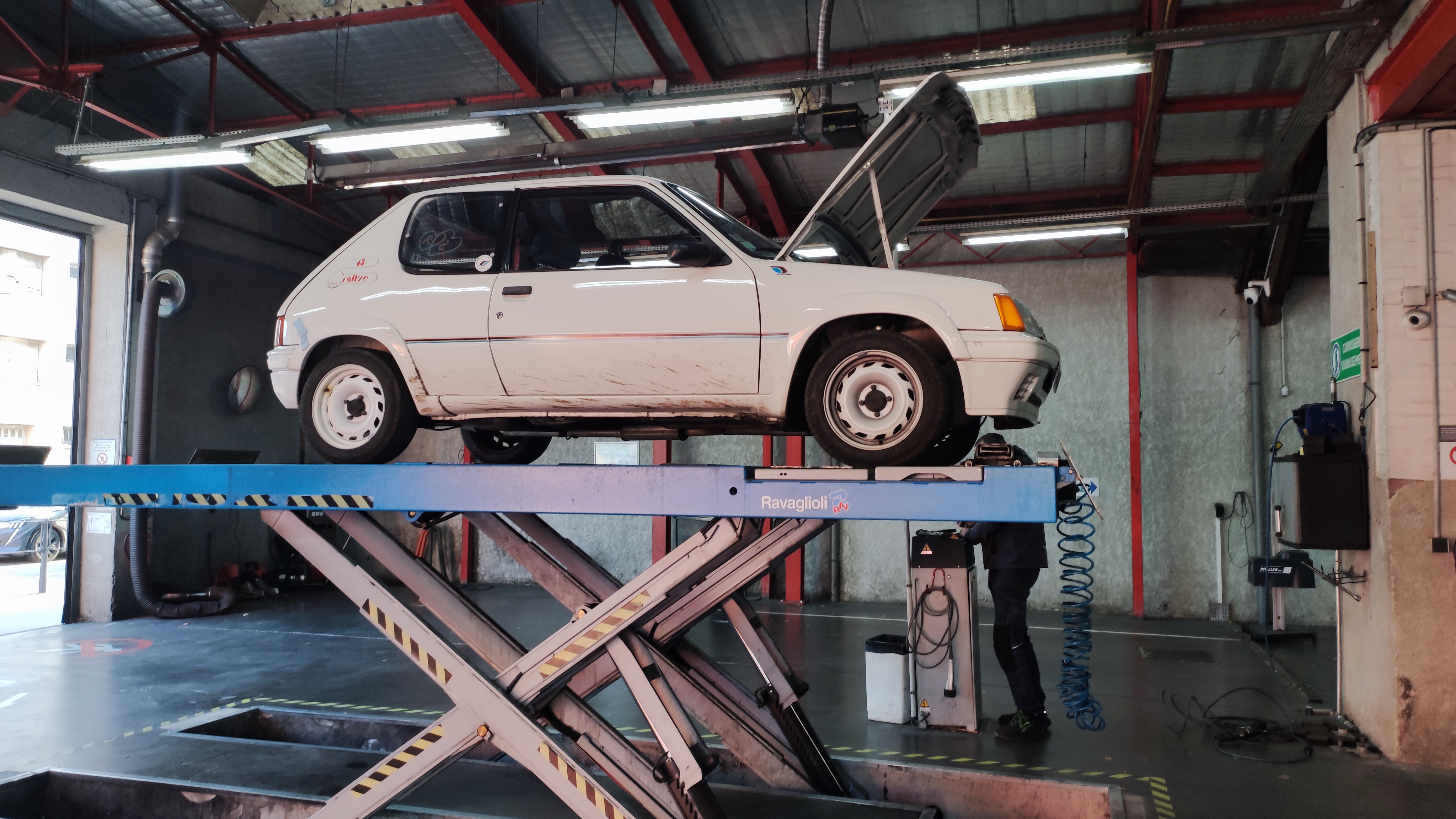

Titine est passée au contrôle technique :)

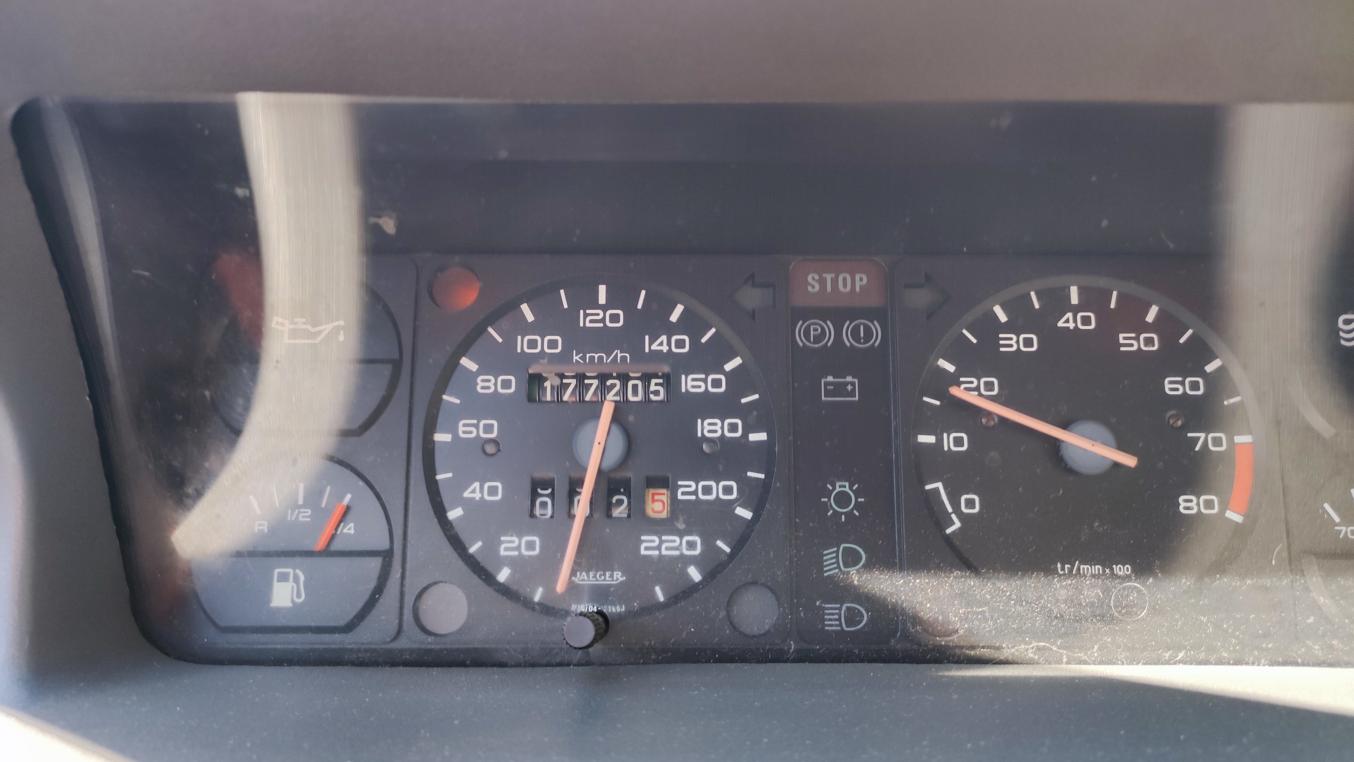

J'ai dégourdi les bielles de titine aujourd'hui B)
177205 kilomètres
Ralenti baissé en rentrant suite aux réglages aux petits oignons effectués par Le Gourou en Savoie (altitude) durant la dernière Concentration :)

Aubrey a écrit : 09 mai 2025, 09:27 Titine est passée au contrôle technique :)
Passage au CT après une spéciale de rallye !!! :ok:

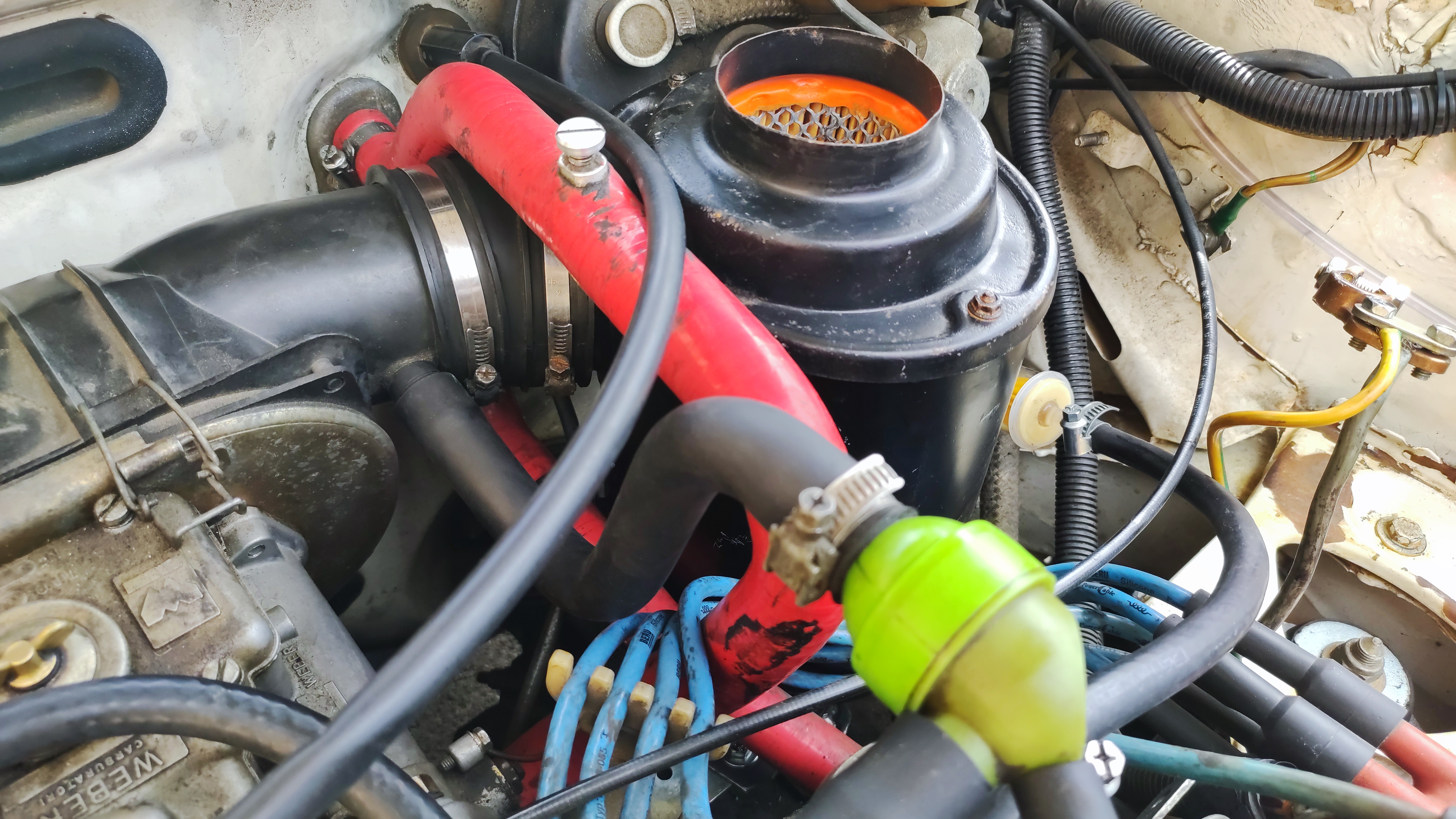

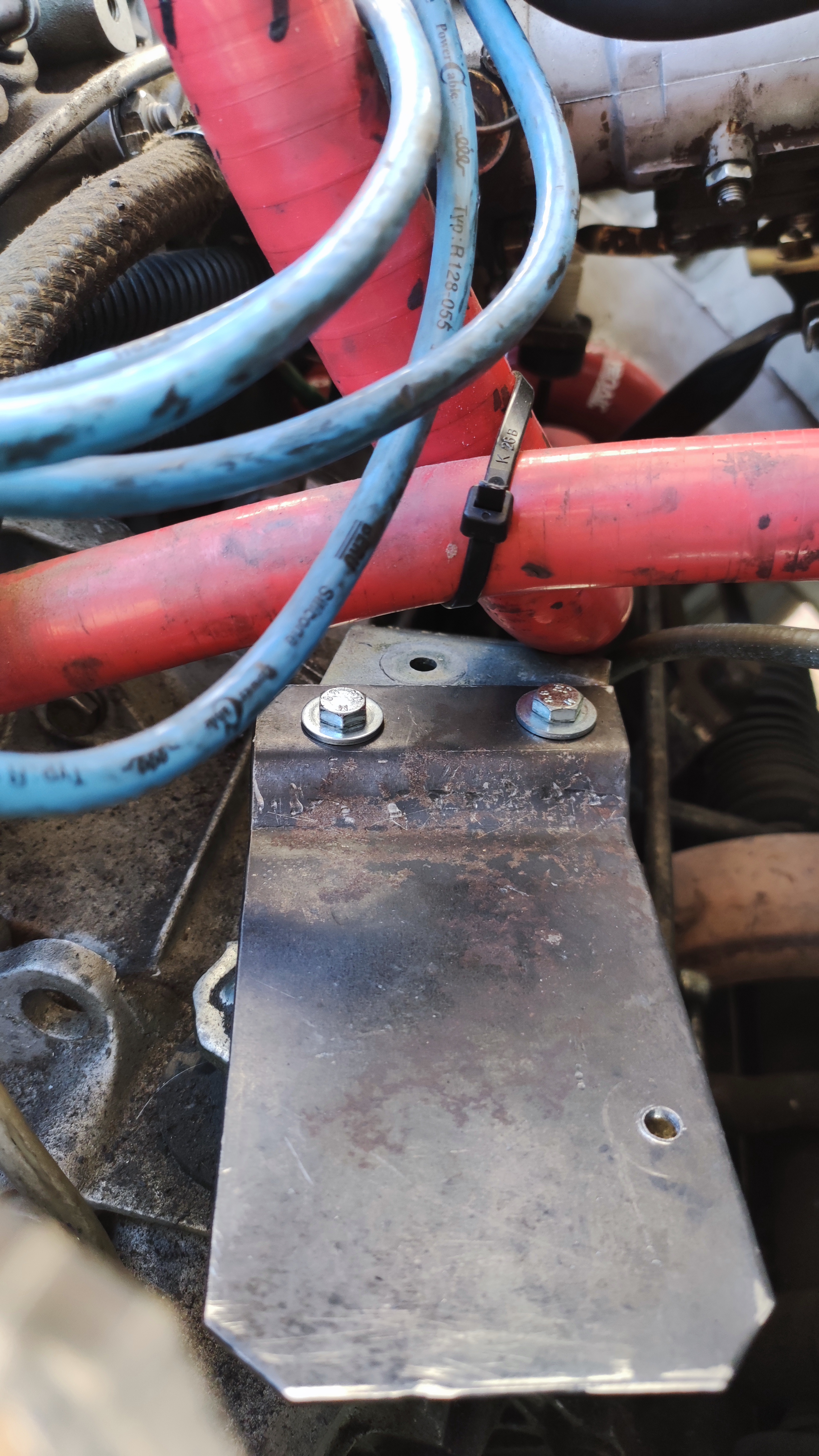

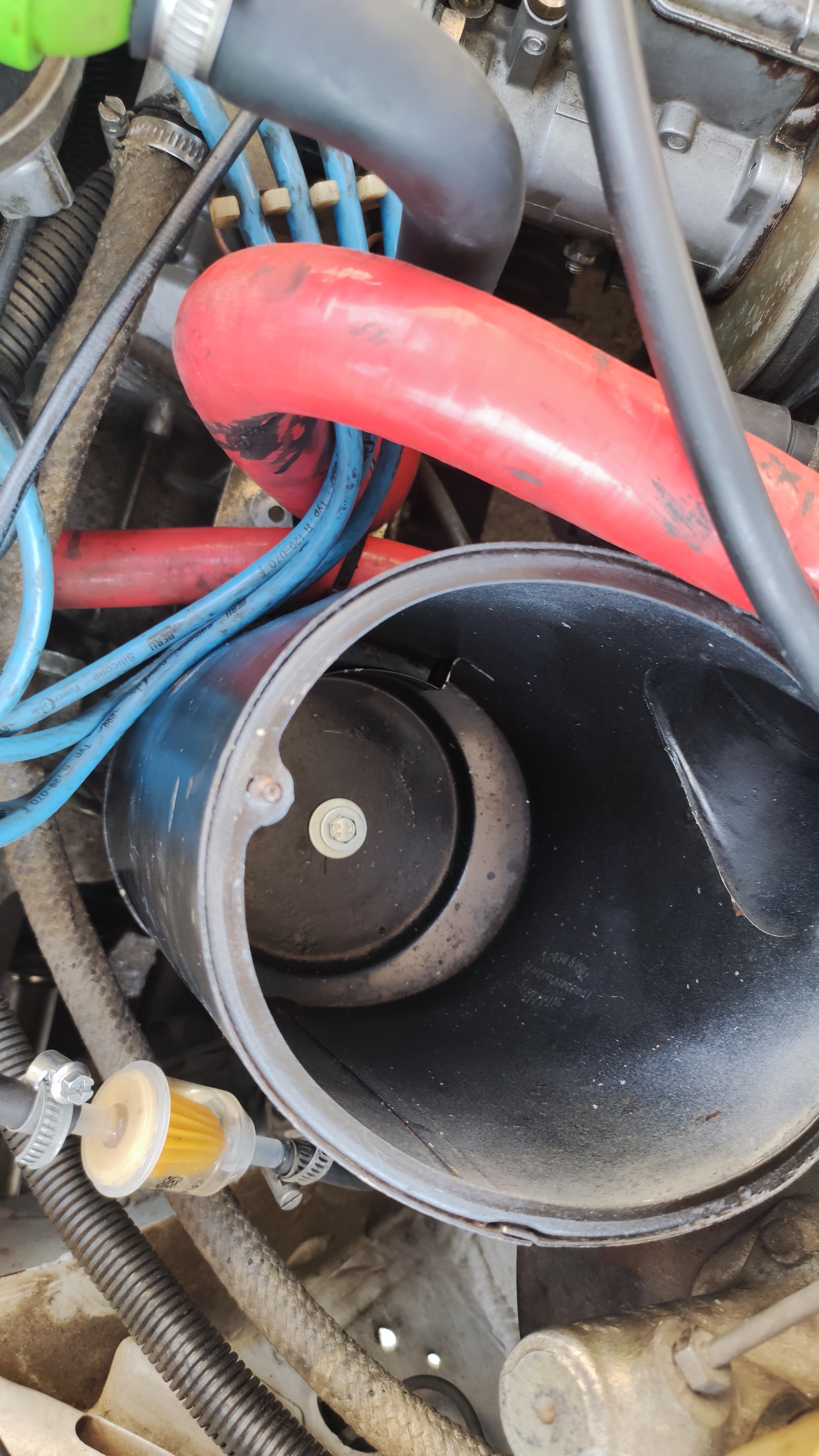

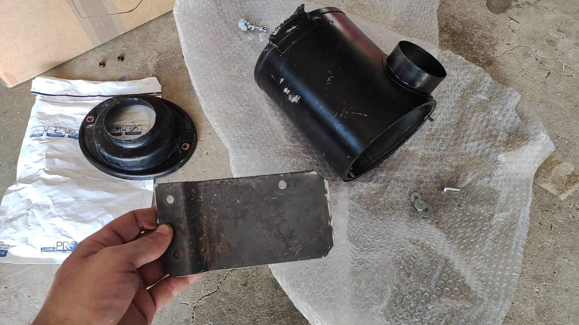

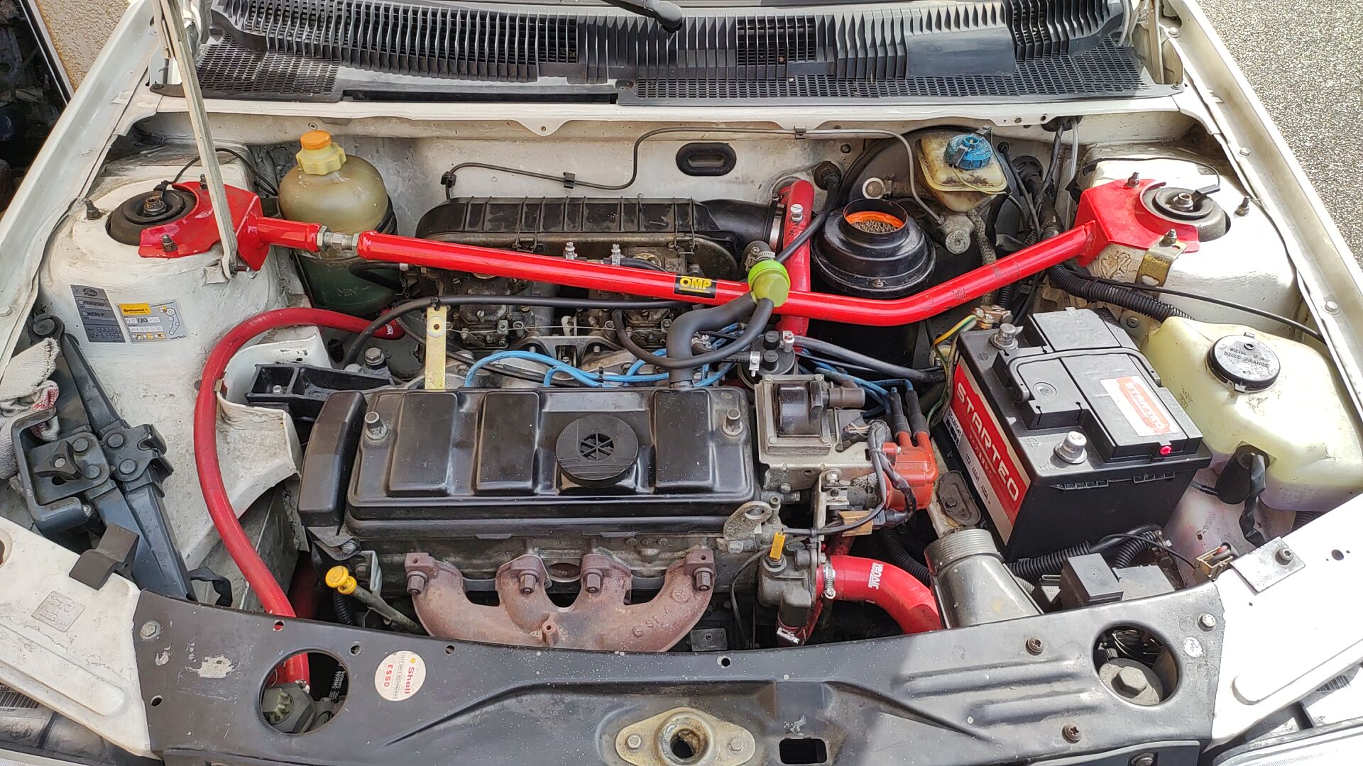

Ça y est, le filtre à air d'origine a été installé :)

Top :ok:
