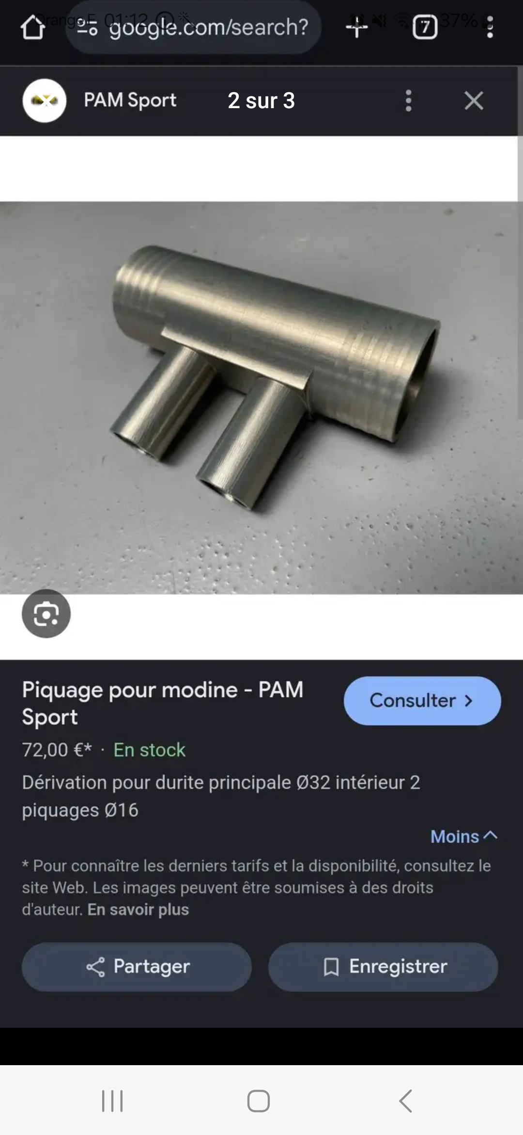

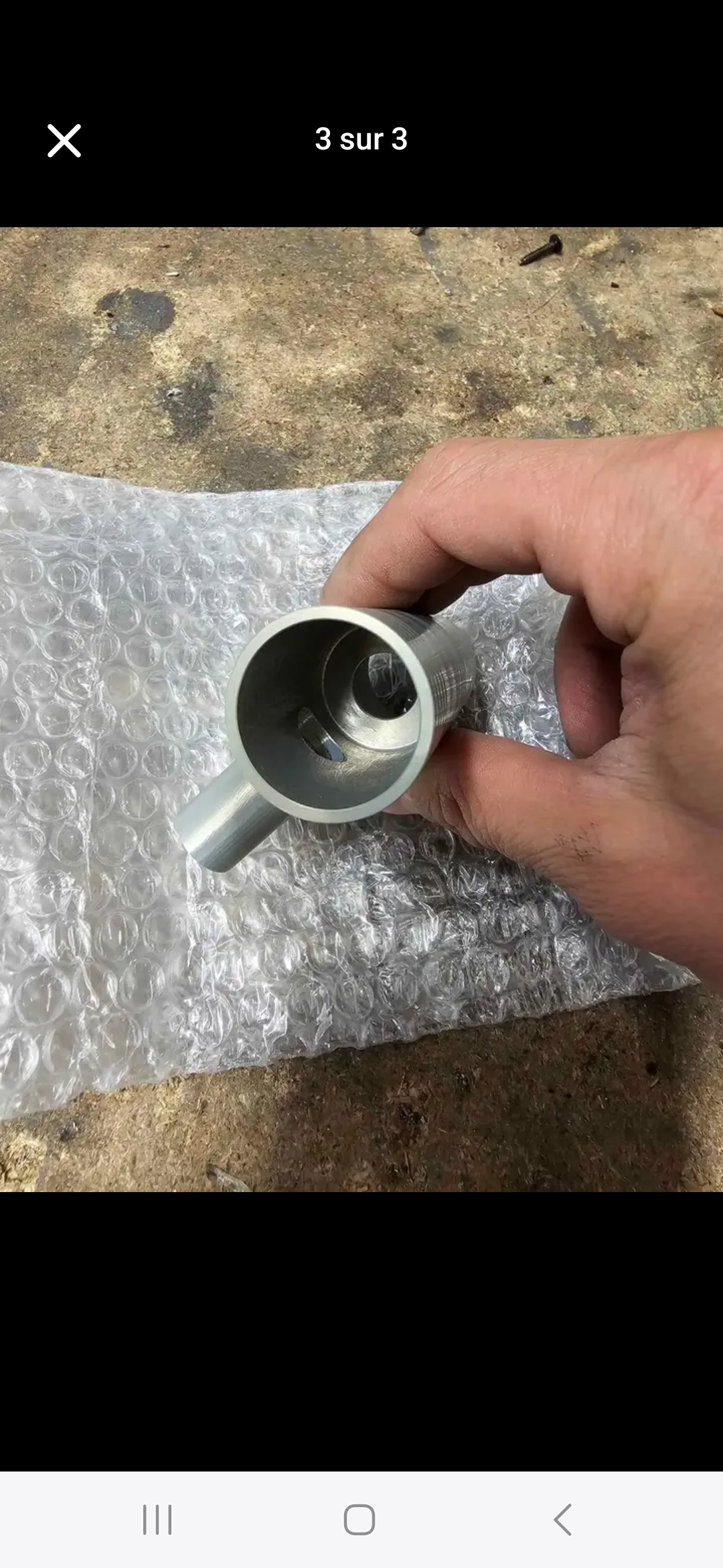

Peut être une solution ,à voir si les diamètres correspondent,mais ce raccord ferait le job et il a le restricteur.

Merci Olivier
Mais ce que cherche 2zero5 c’est une durite origine ou une refab.
Moi je n’ai aucun contact avec un possible fabriquant pour pouvoir faire une durite similaire. :blush:

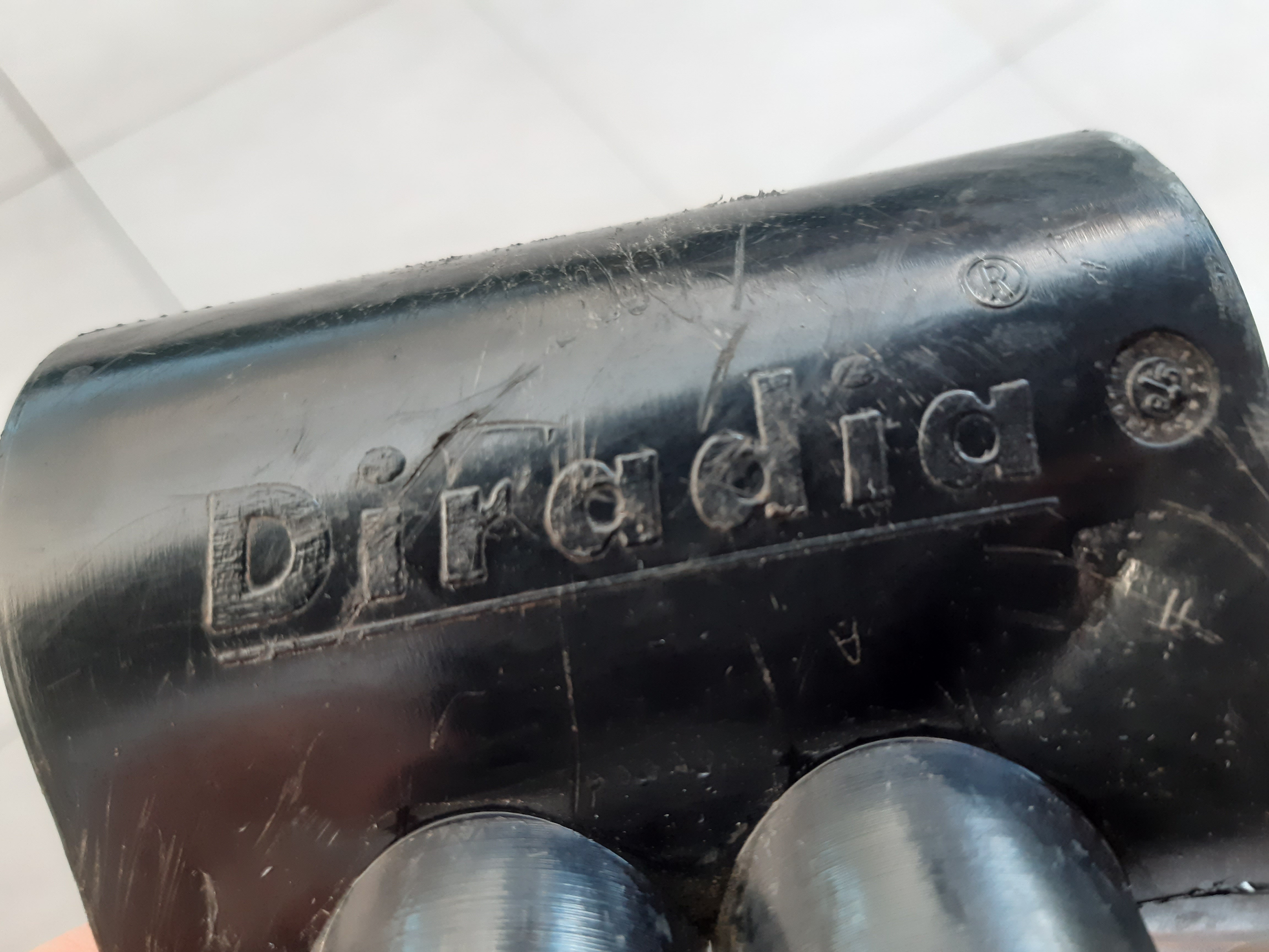

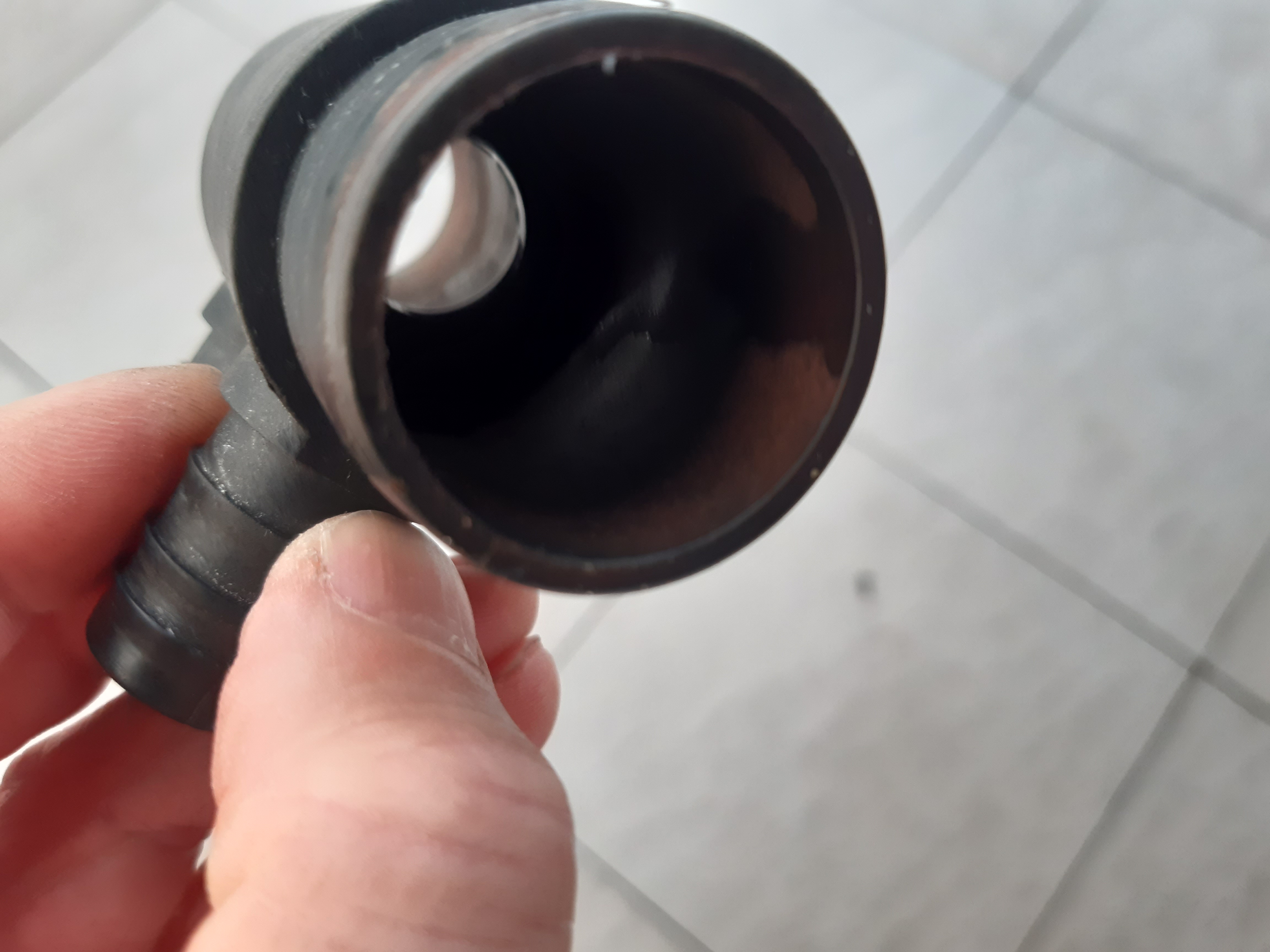

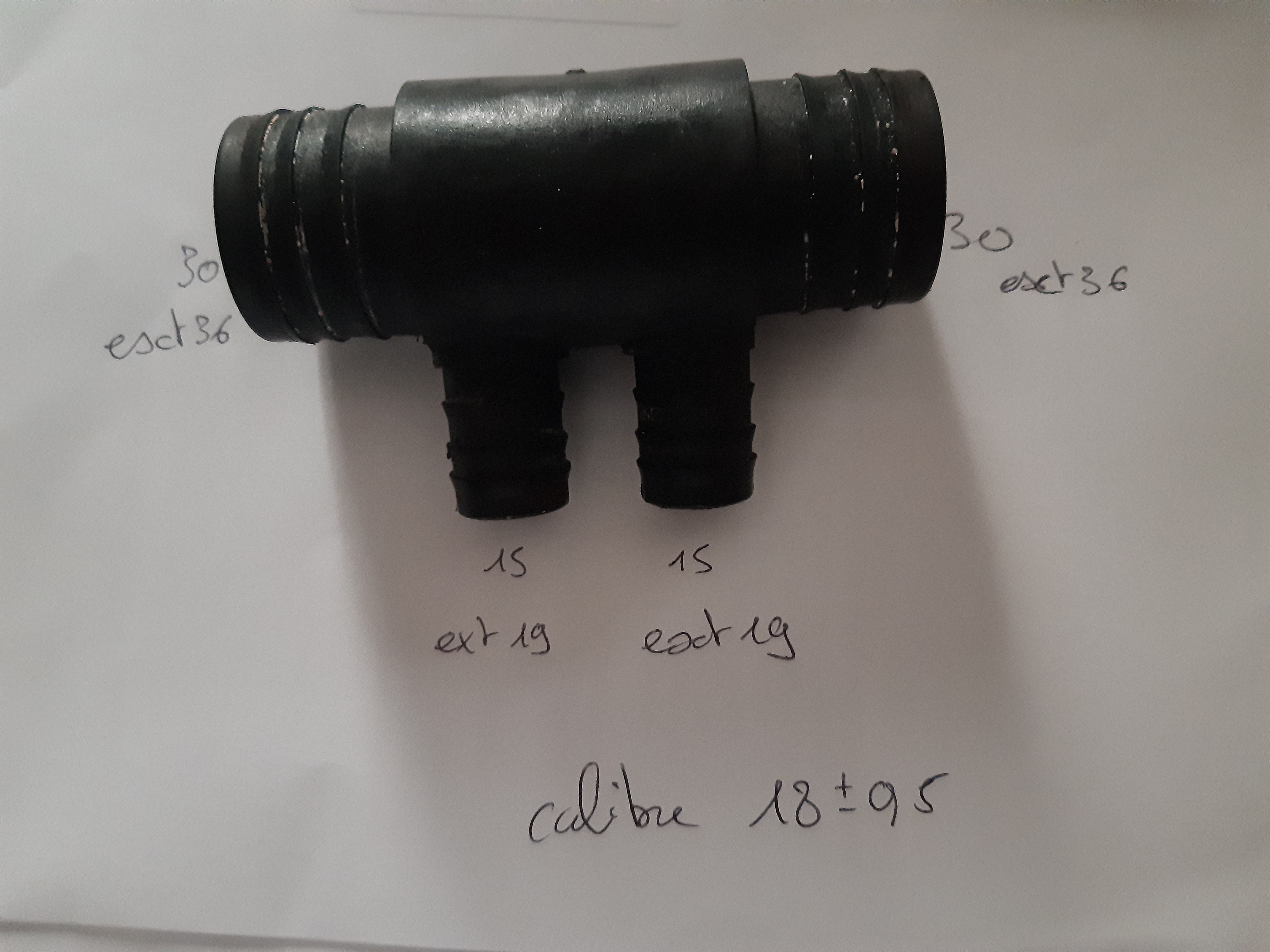

J'ai trouvé ça sur le forum

Page 3 de ce même sujet :ok:
On a les infos.
Il reste la mise en fabrication si un membre veut se lancer sur l'intérêt et la fabrication... :)
