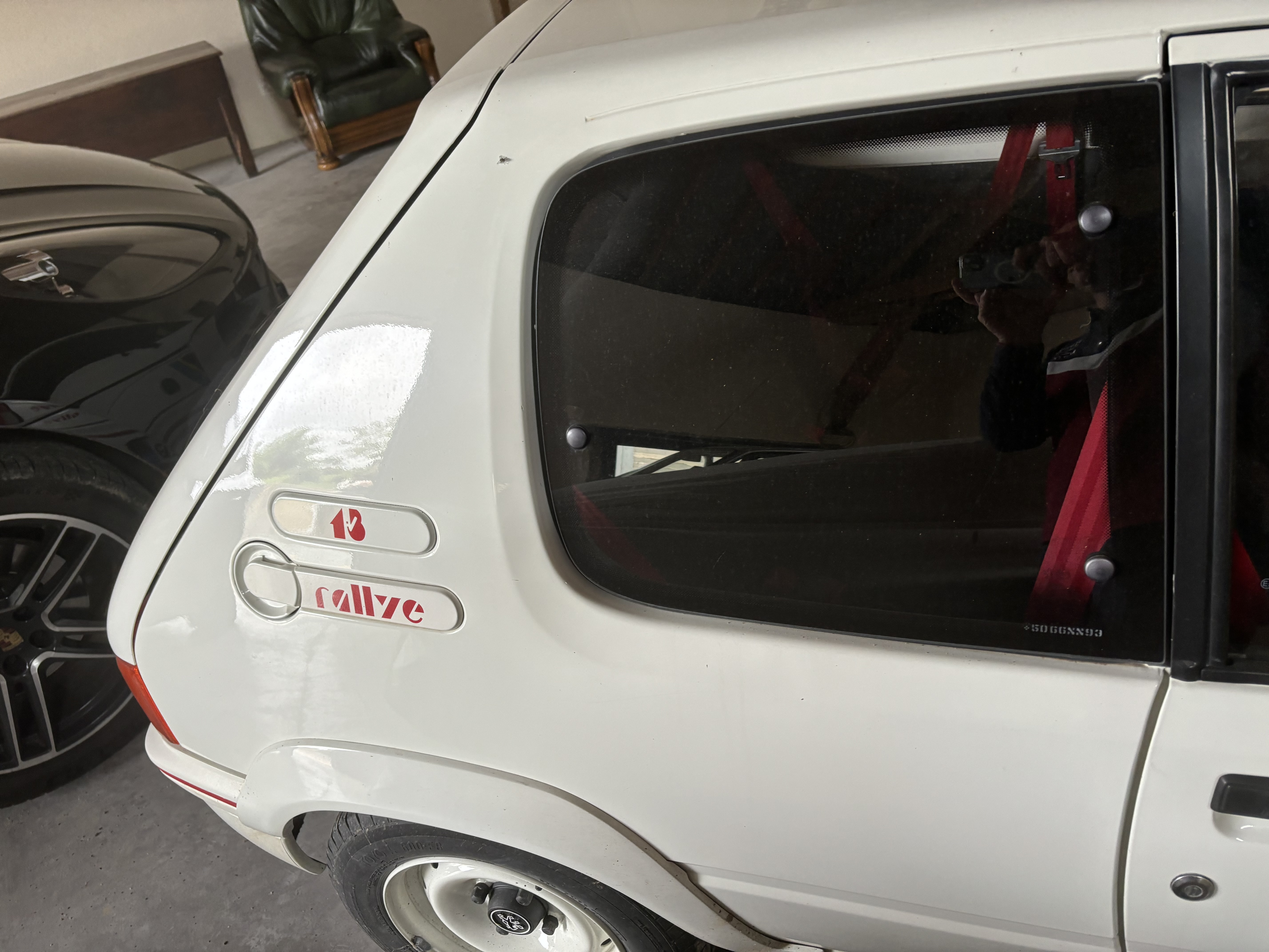

Pensez vous que je peux lui demander d’enlever une extension arriere (si facilement faisable) pour vérifier ?

Didbel a écrit : 15 juil. 2024, 20:49 Pensez vous que je peux lui demander d’enlever une extension arriere (si facilement faisable) pour vérifier ?
Là ça va être chaud de lui demander ça !!! :D
Malheureusement, à un moment il faudra aller sur place et faire le tour de l’auto toi même…

Ben voui ! Et peut être repartir avec ! Je vais glaner encore des photos des infos puis vous les soumettre !! Et si ….. direction la Corrèze depuis la Moselle dernière inspection et zou revenir avec ! Espérons
