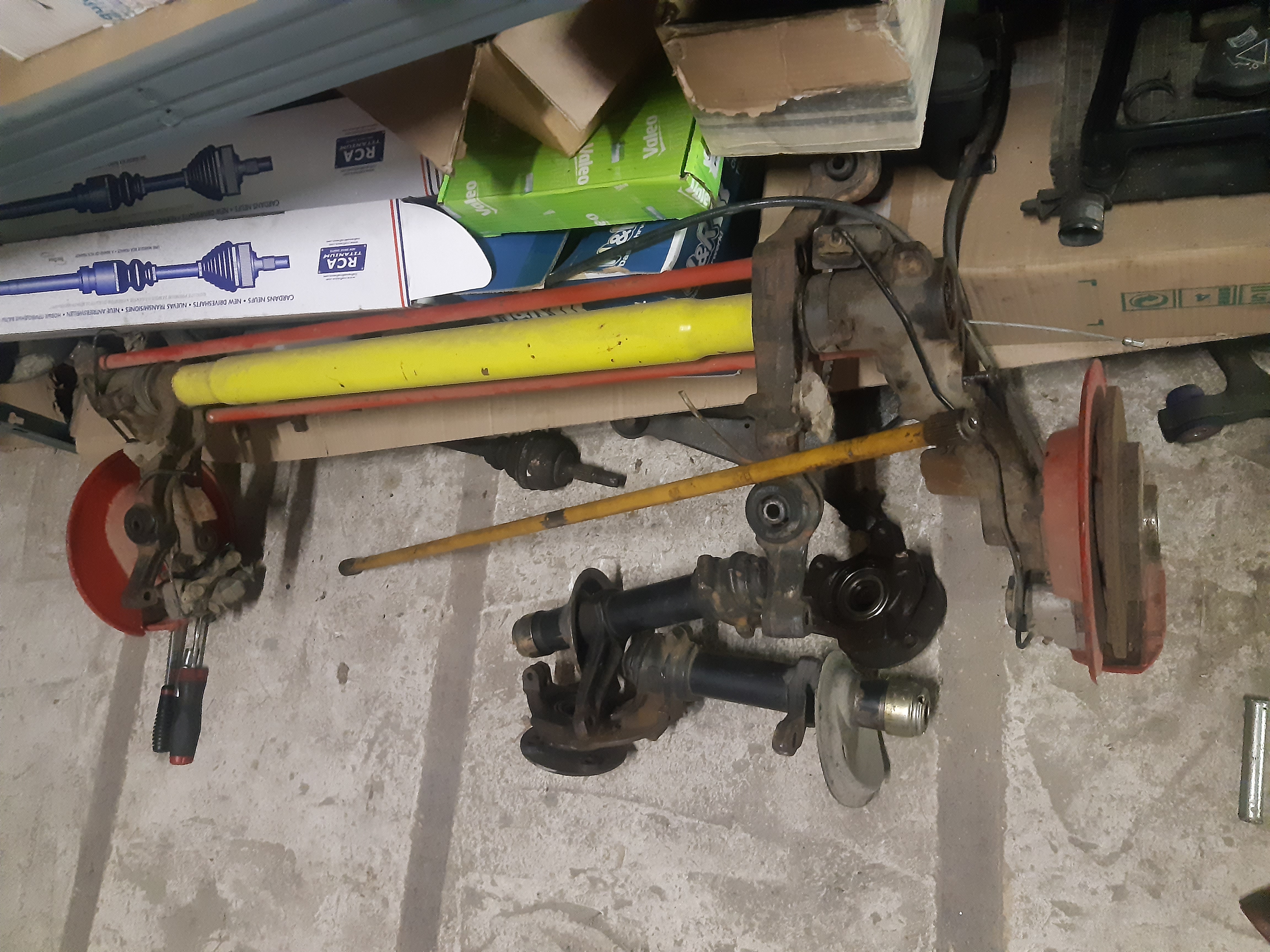

J'ai décidé de m'attaquer à plein de choses ,aujourd'hui mesures des barres de trains suite discussion avec JL13 à la concentr',ça part mal,les 2 couteaux sont grippés,jamais vu ça

Le mécano qui a décranté le train arrière de la 106 en a chié aussi pour les sortir, ça a été plus que compliqué, mais il n'a pas lâché l'affaire à coup de WD 40 et de la fameuse tige filetée

C'est plus courant sur les barres de torsions,sur la barre stabilisatrice j'ai jamais eu trop de soucispascalou95 a écrit : 23 mai 2024, 20:51 Le mécano qui a décranté le train arrière de la 106 en a chié aussi pour les sortir, ça a été plus que compliqué, mais il n'a pas lâché l'affaire à coup de WD 40 et de la fameuse tige filetée

Euh vous n avez pas précisé le probleme.. vous mettez une vis d etrier, et serrage avec rallonge.. si bloqué, coups de massette... trouver de la tige fileté aussi resistante qu une vis etrier, pas facile et comment tu la tourne

Euh la m8 dans la barre c est pour le remontage du couteau... c est du m12 pour le demontage

Pas si tu défais les 2 couteaux en même temps,en tapant sur la vis ça pousse la barreda-maye a écrit : 24 mai 2024, 02:25 Euh la m8 dans la barre c est pour le remontage du couteau... c est du m12 pour le demontage![]()
Edit: c'est bon je viens de trouver une vis d'etriers de frein ,c'est un pas fin

Donc,j'ai bien une barre stabilisatrice d'origine,14mm....
donc aujourd'hui ça a cogité et decide de démonter celle de mon train de 106s16/saxo vts que j'ai en réserve ,je pensais donc tomber sur une barre en 22 ou 24mm ,et bien non
18mm ce n'est pas d'origine,elle a du être changée ,le mec à qui j'avais acheté faisait du circuit terre
Bon,temps pis du coup installation de cette barre en 18,ça sera déjà mieux que 14,reste plus qu'à essayer

L'avant/arrière est accordé d'origine, si on grossit juste la barre stab ar sans rien modifier d'autre ça ne va plus être équilibré… (sur ma td en 16mm d'orig, j'ai testé une 19mm, résultat négatif, l'avant veut prendre du roulis mais l'arrière dit "non", en plus une conséquence est que ça durcit énormément la direction)
D'expérience, il vaut mieux jouer sur les ressorts/amortisseurs (voir largeurs de voies) que sur la BS, si on trouve l'arrière un peu faible et qu'on ne modifie pas l'avant ..

J'ai aussi un couteau totalement grippé autour de sa barre. Faudra que je m'investisse dans cette affreuse tâche destructrice d'y coincer une vis pour taper dessus aussi fort que je suis con.
Et savoir que si je fais ça, c'est pour récupérer le couteau, refileter la barre et jeter la vis.
