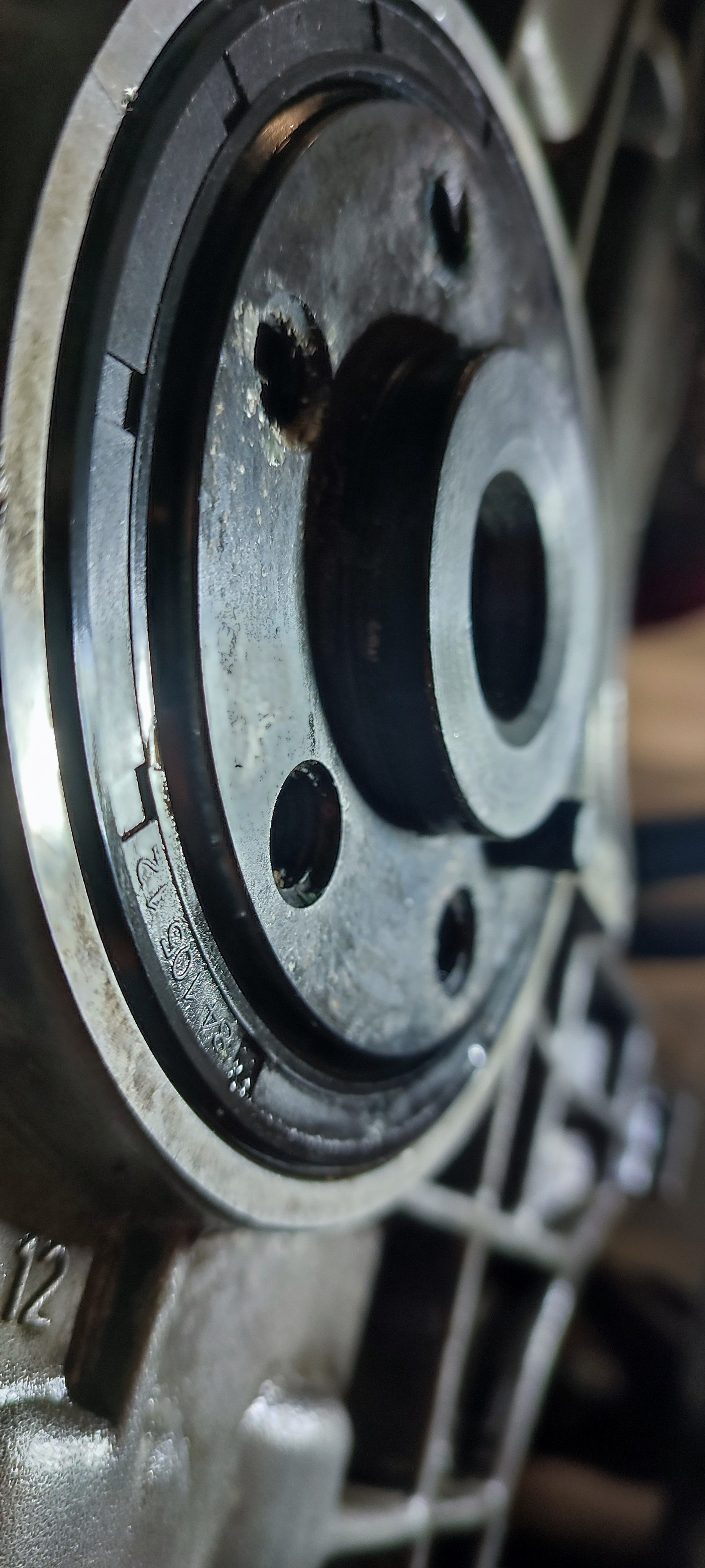

Yes j'avais vu ton tuto sur le sujet, se sera mon dernier recours.
Je mesure l'arbre de vilebrequin à 83.9 mon joint fait 82.3 donc je devrais avoir suffisamment de serrage pour assurer l'étanchéité

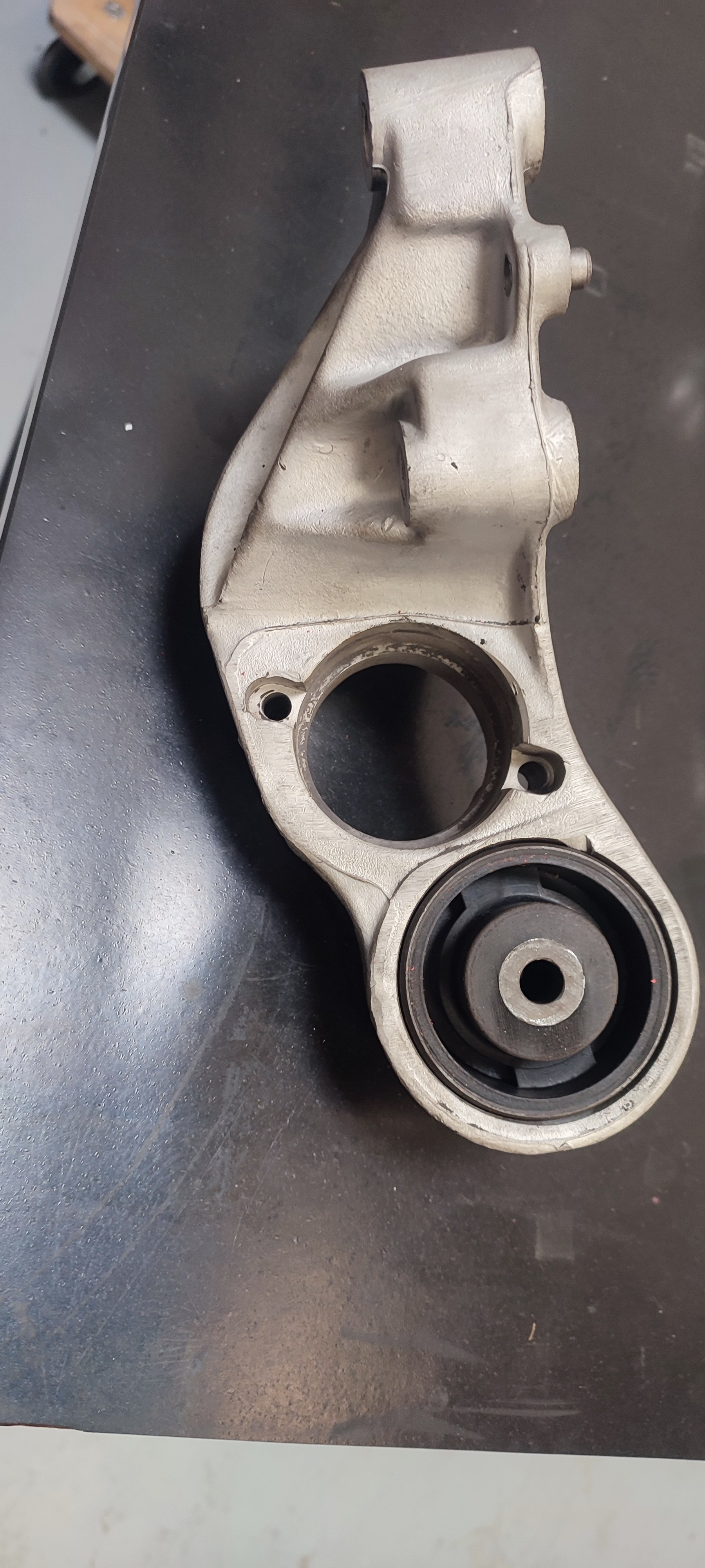

Donc remontage du nouveau joint Spy moins épais (conforme à l'origine) et plus ajusté sur l'arbre

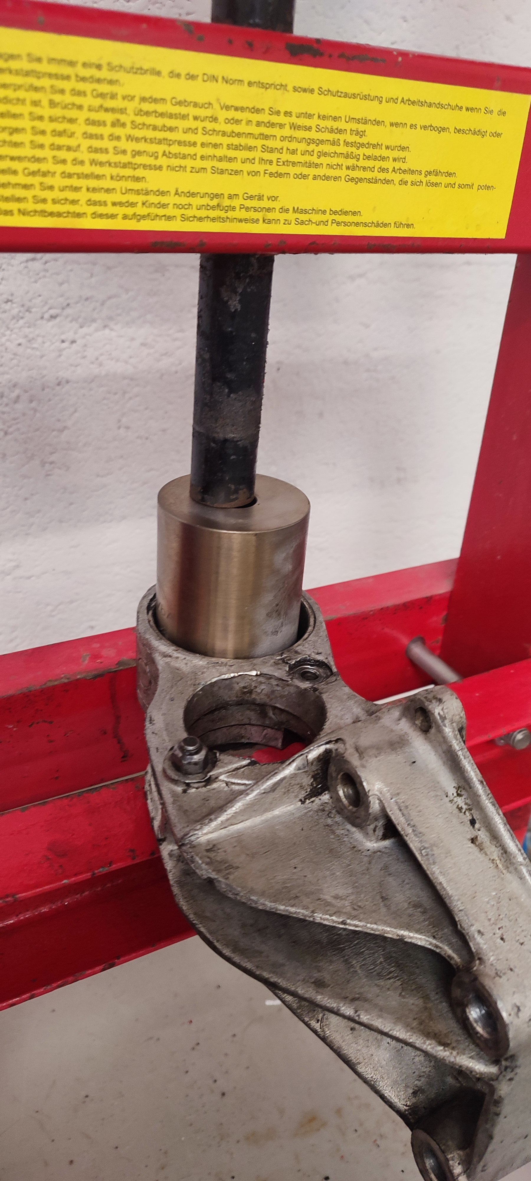

Démontage (non sans mal) du support anti couple et remplacement de ce dernier après un petit coup de propre.
Reste a tout remonter et tester
QALC: vous changer les joints Spy de boîte à chaque dépose de cardan ?
[attachment=3]IMG_20240517_103052.jpg[/attachment][attachment=2]IMG_20240517_141626.jpg[/attachment][attachment=1]IMG_20240517_151305.jpg[/attachment][attachment=0]IMG_20240517_155254.jpg[/attachment]

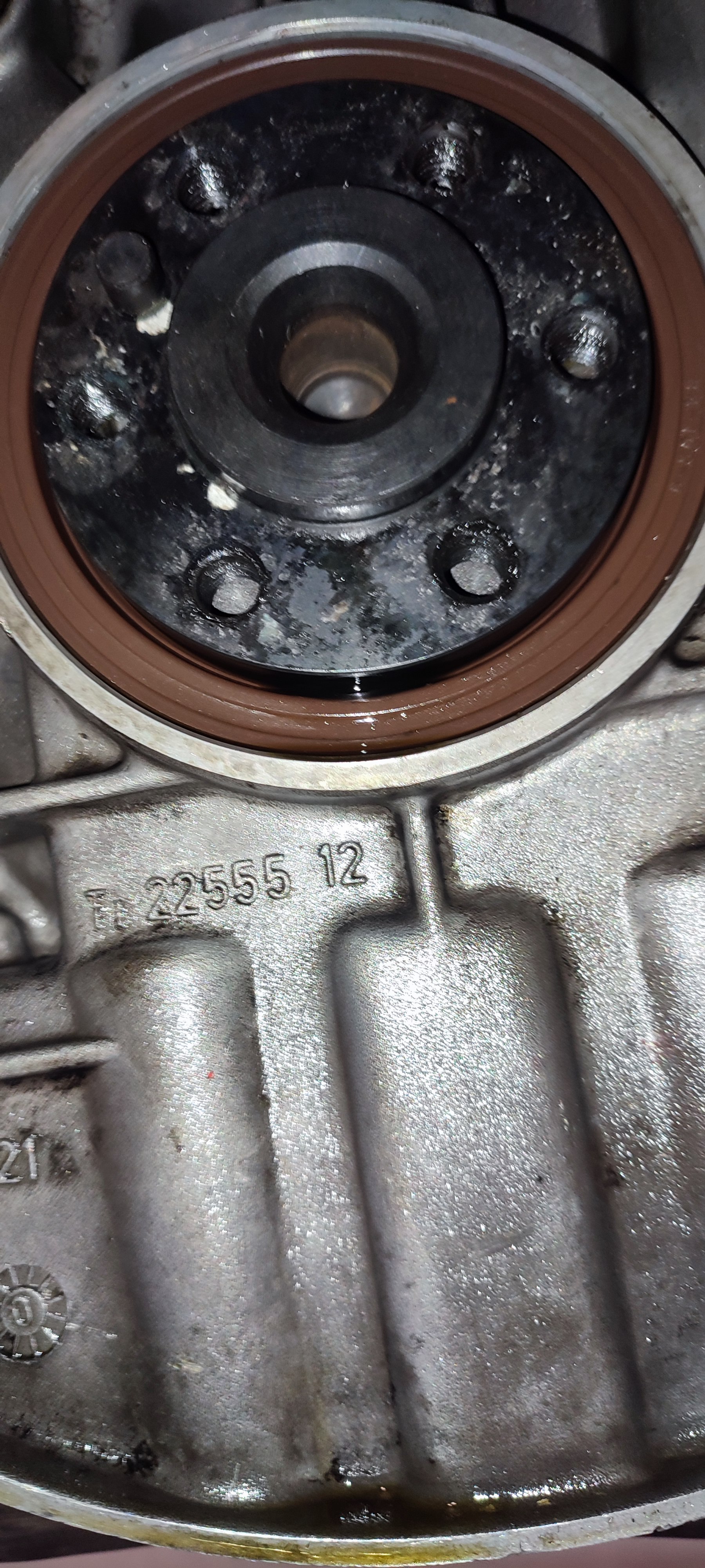

Bon j'ai tout remonté et ....bah ca pisse toujours
... Donc apéro, gros dodo et demain on prendra les décisions mais je suis deg.

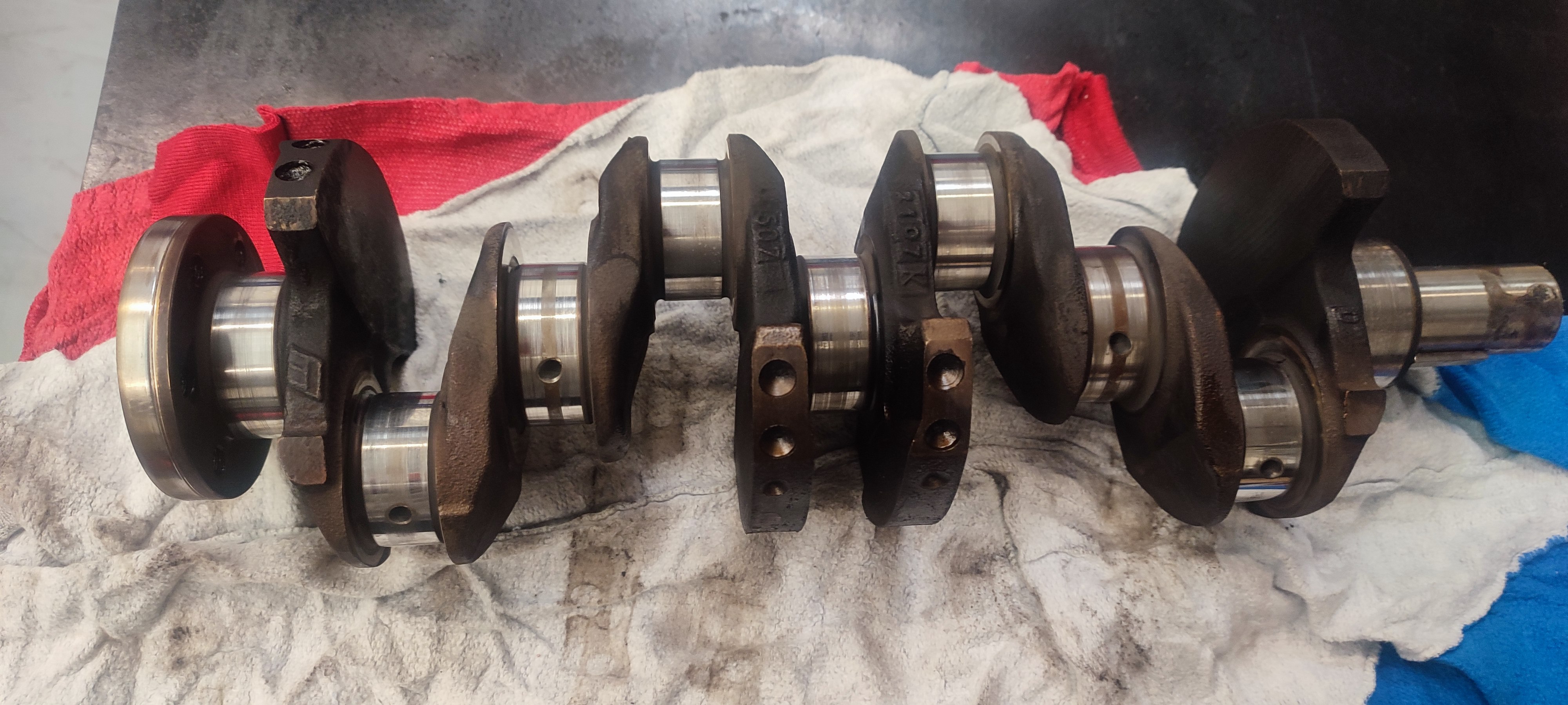

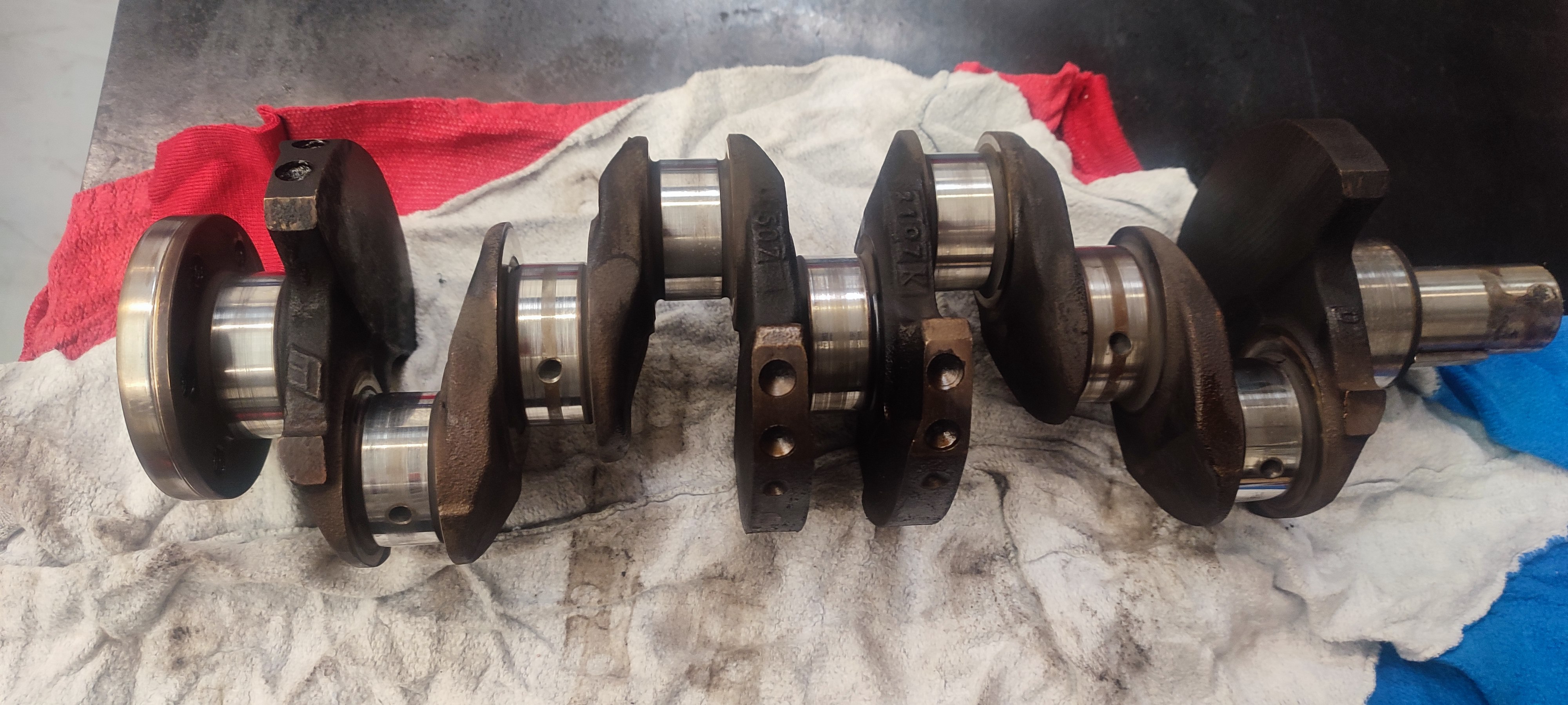

Bon après plusieurs dodos et apéros je n'ai pas beaucoup avancé sur ma réflexion. Je ne m'explique cette fuite qui perdure depuis 10 ans après 2 joints spi sur le vilebrequin avant retouche et 2 joints spi sur vilebrequin retouché.
Plusieurs solutions s'offrent à moi
1- je change le vilo, j'en ai un prélevé sur un moteur que j'avais en stock mais qui présente une marque sur la portée de joint 2- je change vilo et carters
3 je ne garde que les segments et pistons et je change tout le reste
Vos avis sont les bienvenus

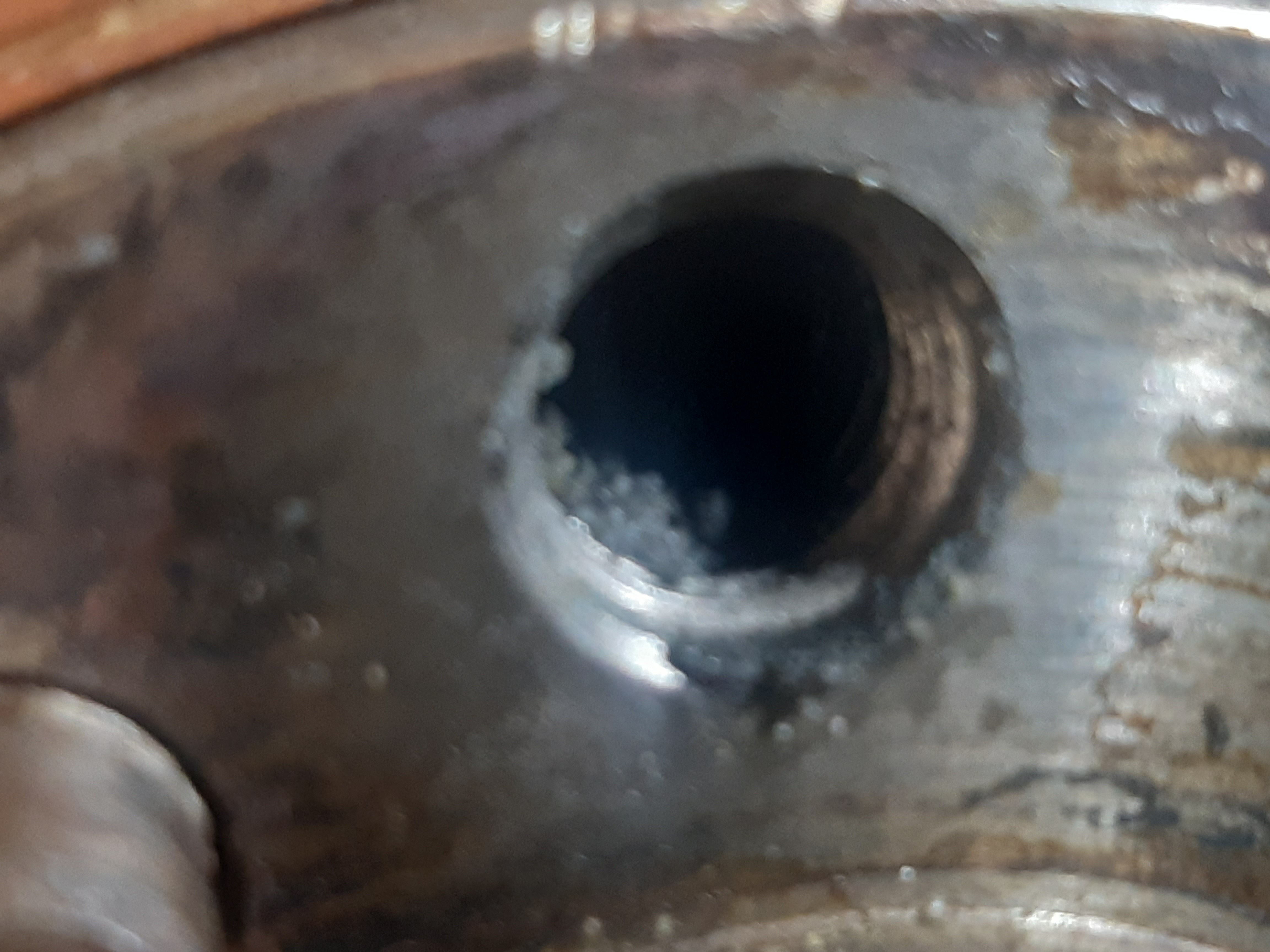

Pareil fuite uniquement moteur tournant. Le vilo en place a été retouché donc j'en viens à me poser la question si le problème ne vient pas des carters. Le problème est qu'une fois que l'on a sortit boîte et embrayage pour regarder d'où vient la fuite on s'aperçoit qu'il y a de l'huile un peu partout

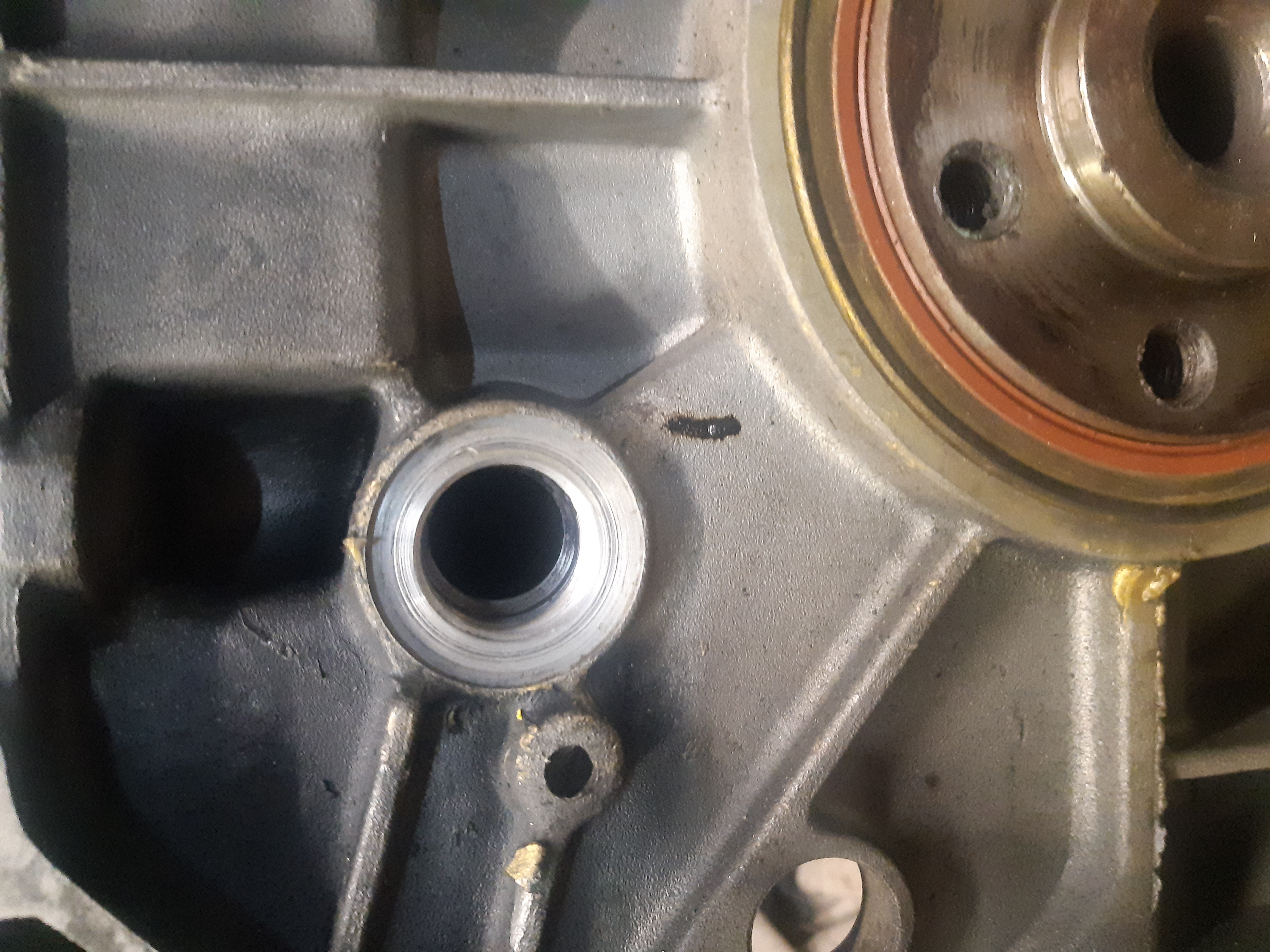

Il y a aussi le bouchon sur le bloc qui peut fuir,mais je pense que depuis le temps tu l'aurais vu.

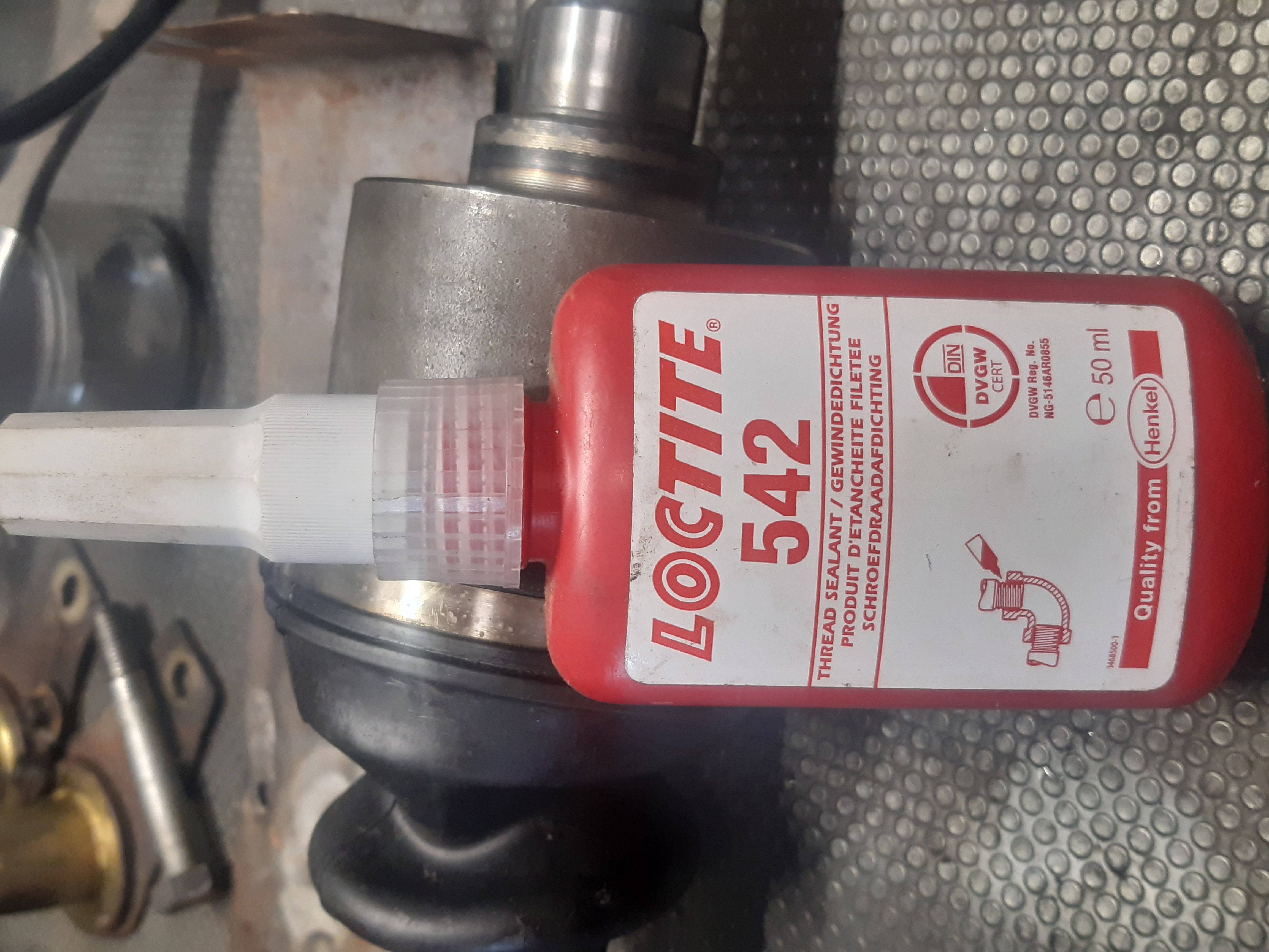

Pour les taraudages des le vilo ils sont débouchants et tombent bien dans la zone où l'huile est présente,un loctite d'étanchéité filetée fait l'affaire

Merci OlivF2000, perso je ne connaissais pas le Loctite 542 (ma rta parle juste de "liquide de blocage"), ça sert pour autre chose sur la 205 (ou d'autres domaines) ?
(déjà c'est bien, sur Rallye vous n'avez pas l'air d'avoir les 2 joints latéraux plastiques des XU

Le frein filet dans les taraudages du vilebrequin est une piste sérieuse. Je vais commencer par ça.

Bon la piste du frein filet a fait flop
Je crois que la question est toute répondue
