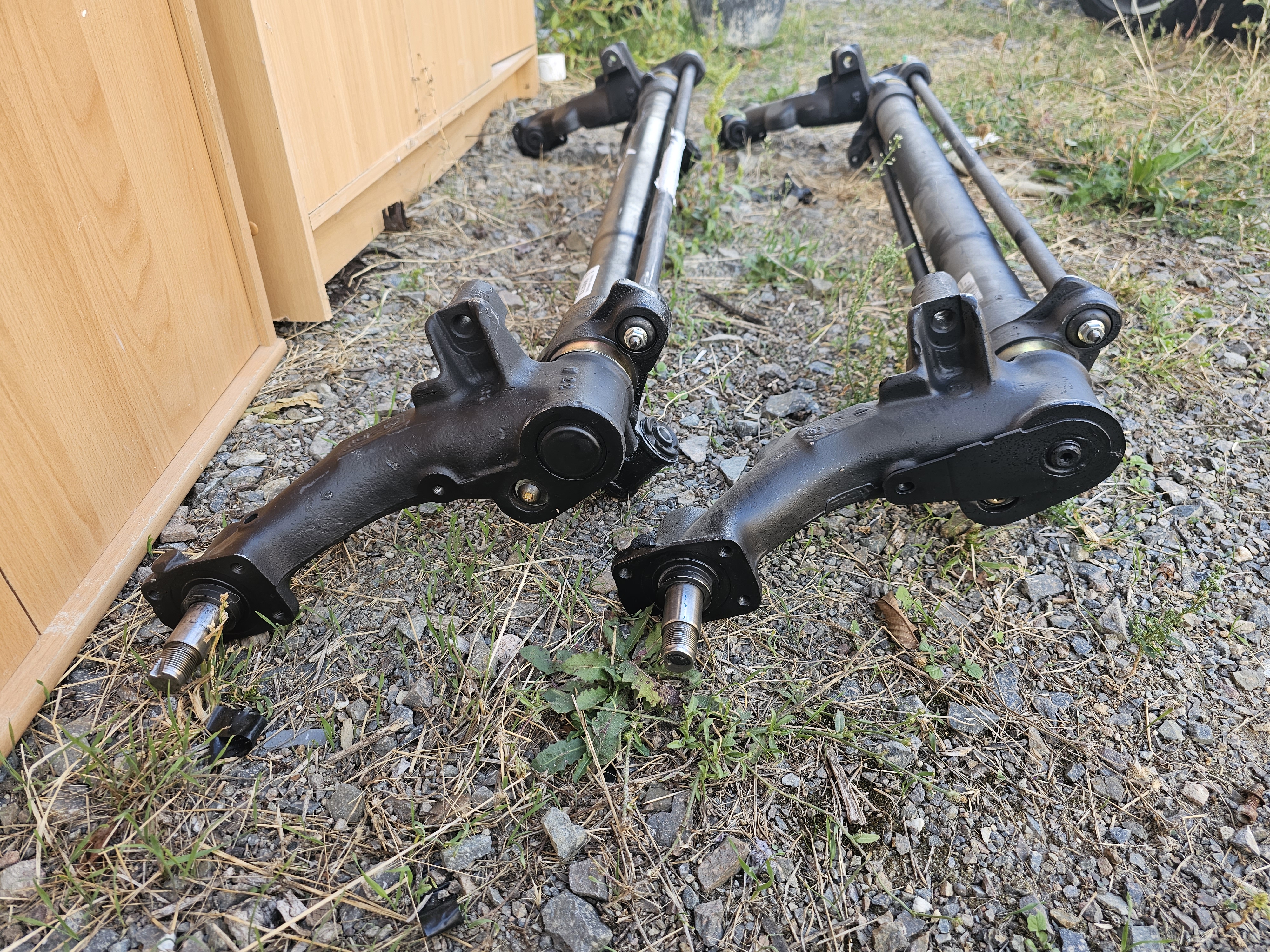

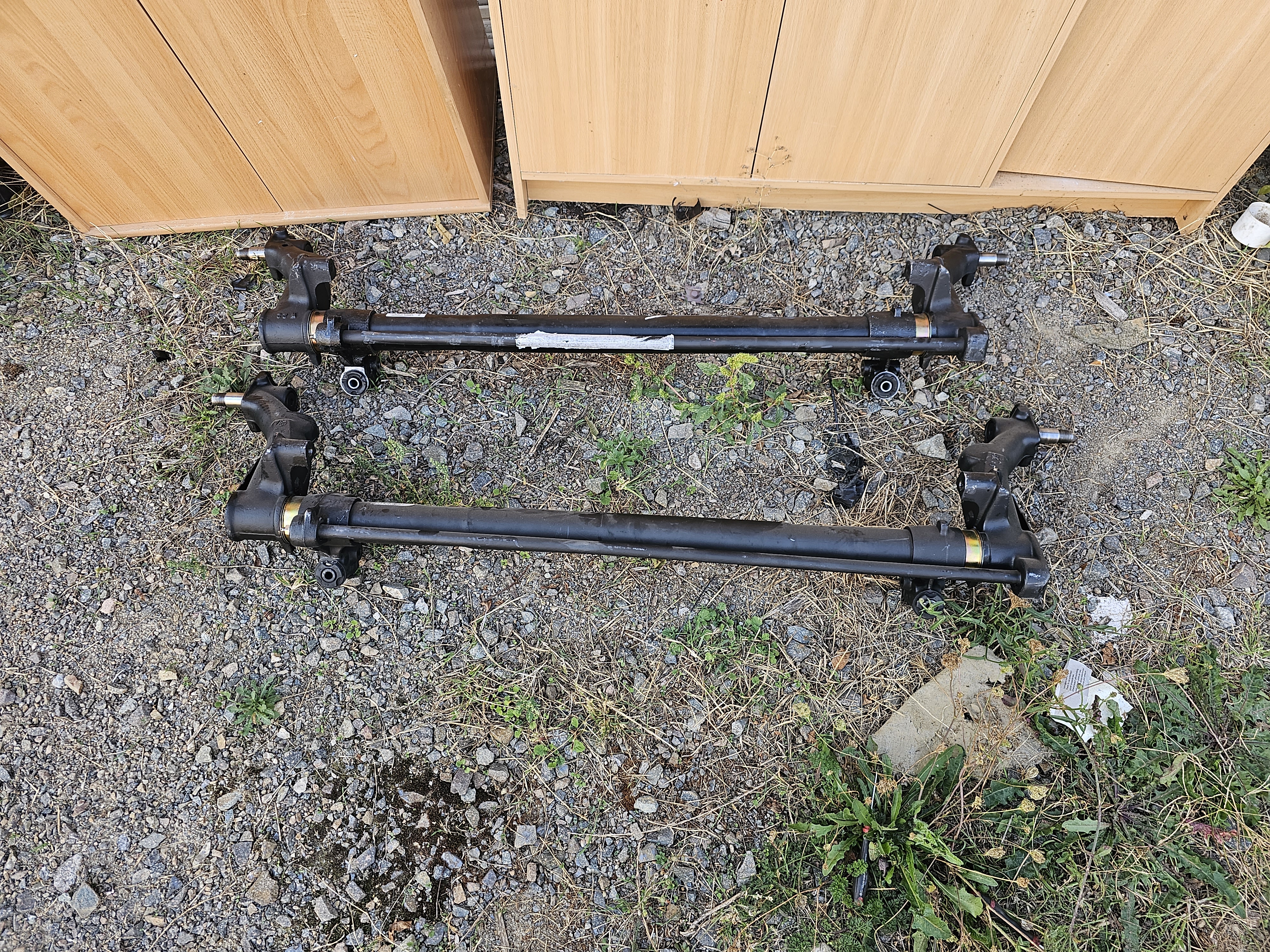

Alors il vient de chez meca radia auto.
Ci joint deux photos, au final j'en ai deux...
Je n'ai plus qu'a en démonter un, mettre des graisseur et faire tout repeindre aux bonne couleurs.
Avez vous les RAL pour le jaune et le rouge ?

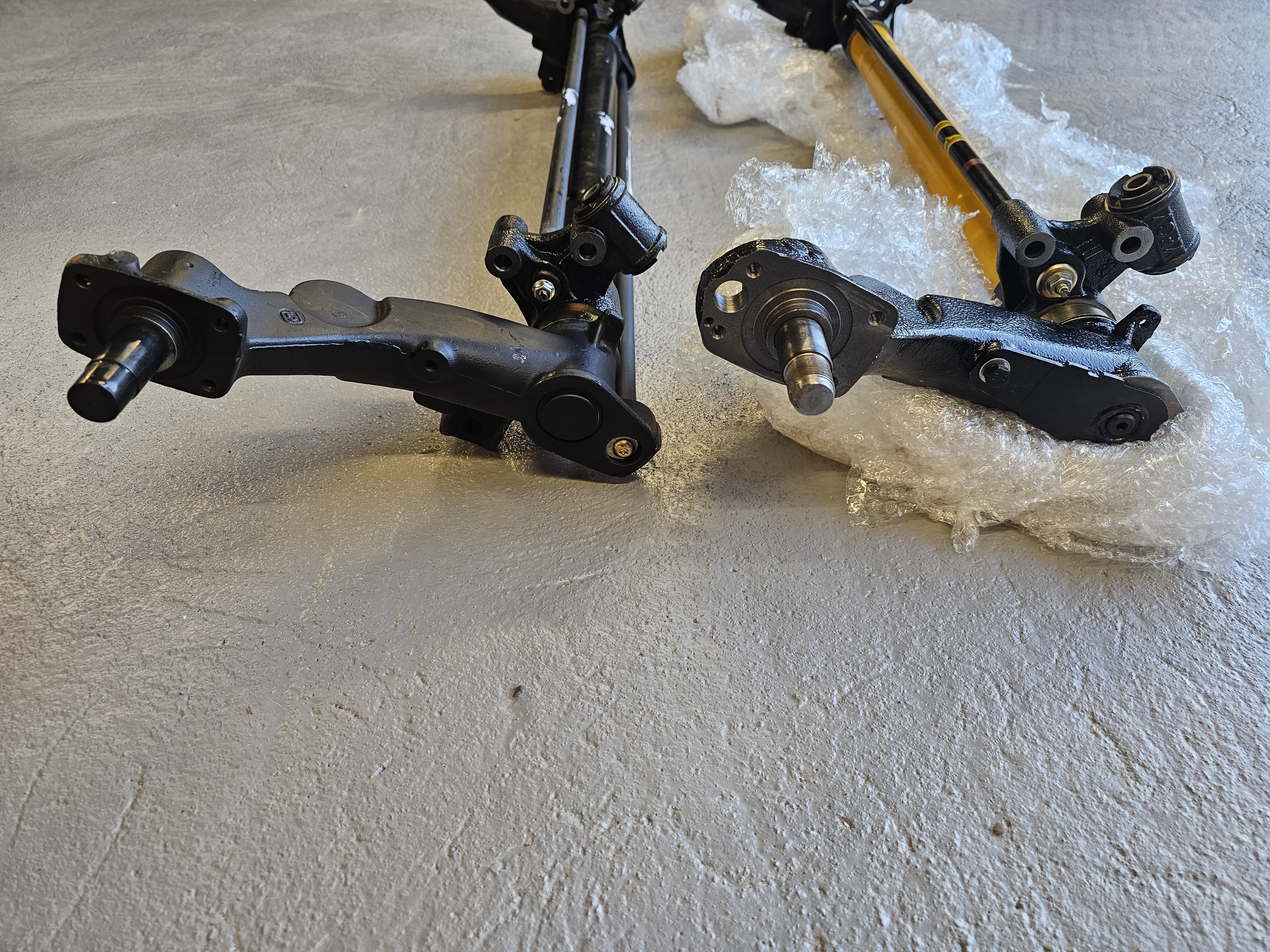

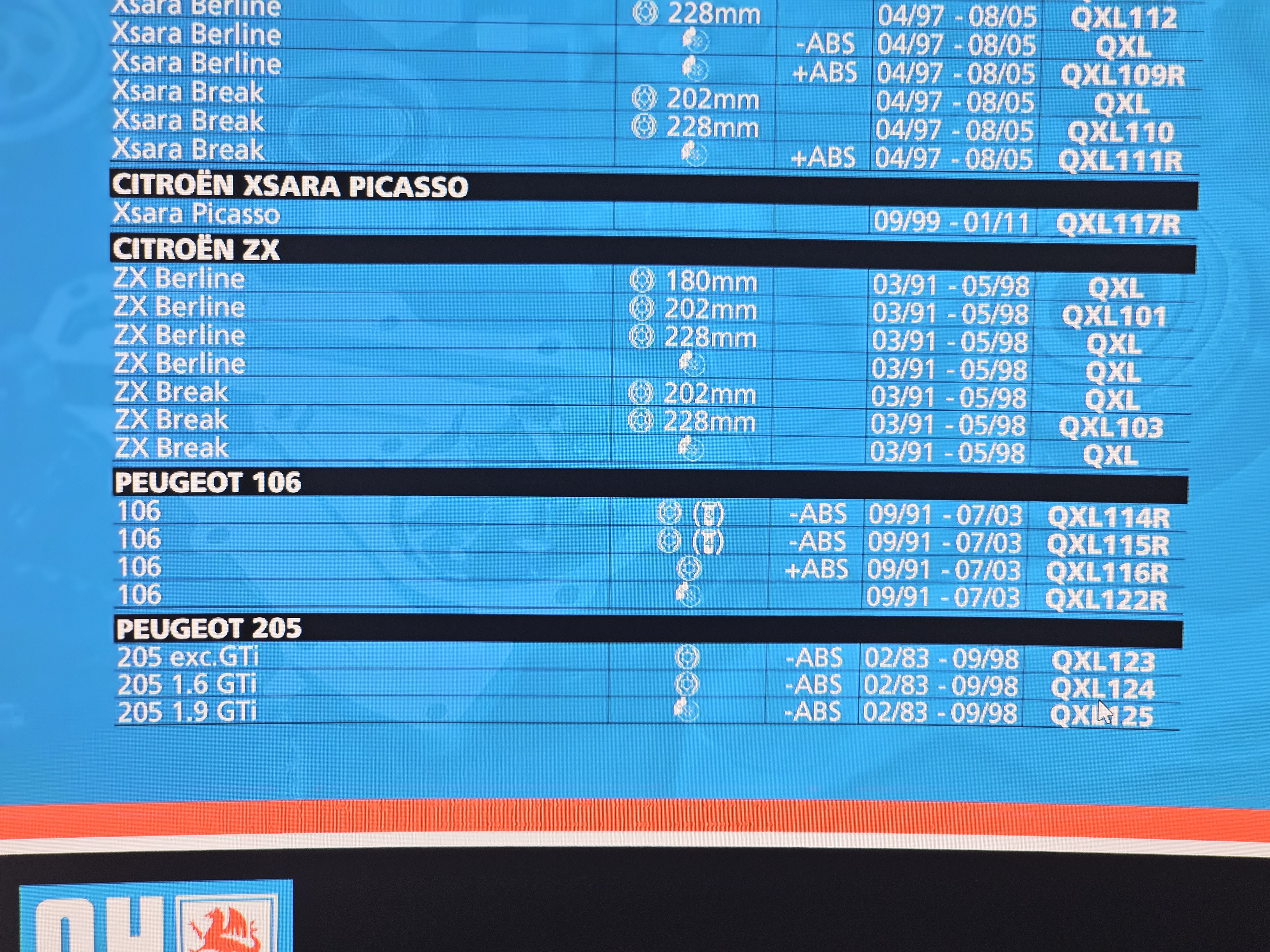

Pour le deuxième il vient de chez QH est je l'ai commandé chez un autre fournisseur. La réf c'est QXL123R mais en réalité ce n'est pas bon, il n'a ni les bonnes barres de torsion ni le bon diamètre de poutre.
Et donc le feuilleton Dalas continue, je l'ai renvoyé et reçu le QXL124. Le jaune sur la photo. Là, les barres de torsion sont bonnes, mais on est toujours sur un diamètre de poutre de 61mm. Par contre il pese un âne par rapport a l'autre, ca doit venir de la peinture 😅 Sinon il est donné pour Rallye mais le bras à des trous de chaque côté, ce qui ne correspond pas à un bras de rallye. D'ailleurs ces trous ce ne serait pas pour l'ABS ?
Ce qui ne coïncide pas avec leur tableau ci joint
Je crois qu'il est impossible de trouver une poutre de 65mm

Concernant le train ar: Qui a sentit une différence entre une poutre 65 et 61 ? :rolleyes:
Si t'as peu de temps, monte ton QH, ça le fera… (le trou pour le capteur ABS ne doit pas gêner)
OU refais en un toi même, mais si tu veux du comme neuf tu va pas compter les jours/déplacements/frais d'envoi/peinture/coût pour y arriver…

Bon j'ai pris ma décision, je vais effectivement monter le train Ar QH mais je vais changer les bras par celui de l'autre de chez AD. J'ai peur que les trous laisse rentrer trop d'eau ou autre.
Puis je prendrais le temps de trouver et d'en refaire un avec une poutre de 65mm
