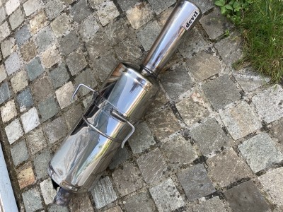

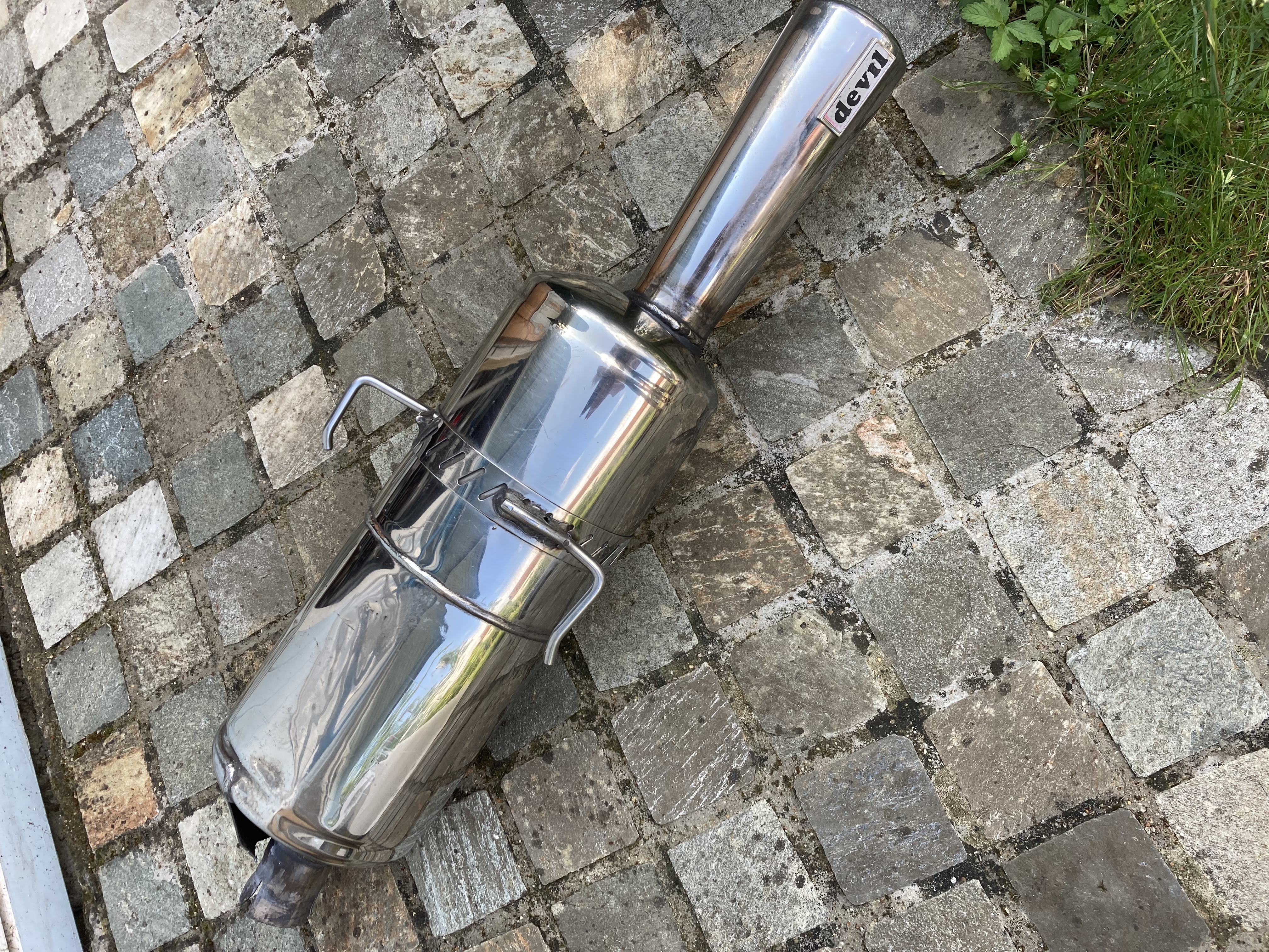

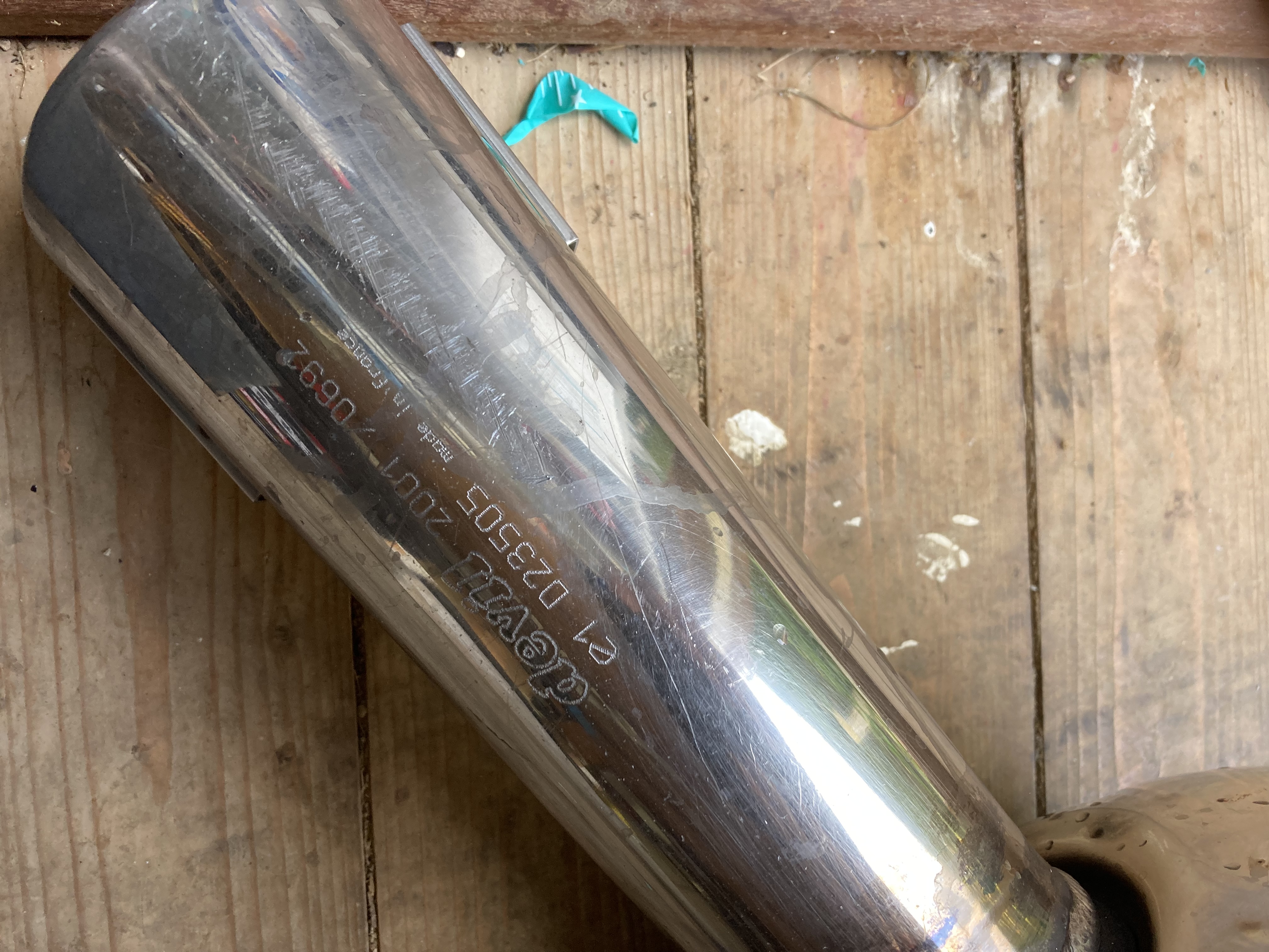

Hello
Qlq nouvelles <_<
J’ai eu l’occasion de mettre la main sur un Devil Inox <oo>
Comme il est ancien je suppose que la laine de roche initialement a l’intérieur est réduite à l’état de poussières.
Savez vous si qlq’un saurait ouvrir et refermer proprement cette gamelle ?
Merci

Re: Back to the futur !!
le même que le mien :ok:
Ca se fait, François 13 m'avait ouvert et rempli le mie il y a déjà quelques années! :rolleyes:
Message par Valem »
Merci Jean-Luc pour ta réponse et la confirmation qu’il s’agit du bon silencieux :ok:
J’avais effectivement vu ton post ou cette opération est décrite. Saurais tu me dire à quel niveau vous aviez ouvert ? (Au milieu ou côté emmanchement)
Il faut quoi comme compétences ? Carrossier ? Zingueur ?
Merci :)
Message par gwen24 »
chaudronnier, soudeur
Salut, il faut l ouvrir en bout côté emmanchement tout le tour du diamètre , tu peux le faire toi même avec une bonne disqueuse, le vidé ,remettre de la laine de roche autour du tube central ( tu en trouveras chez les marchands de motos) et tu trouves un chaudronier inox proche de chez toi :ok: c est ce que j ai fait pour mon devil acier

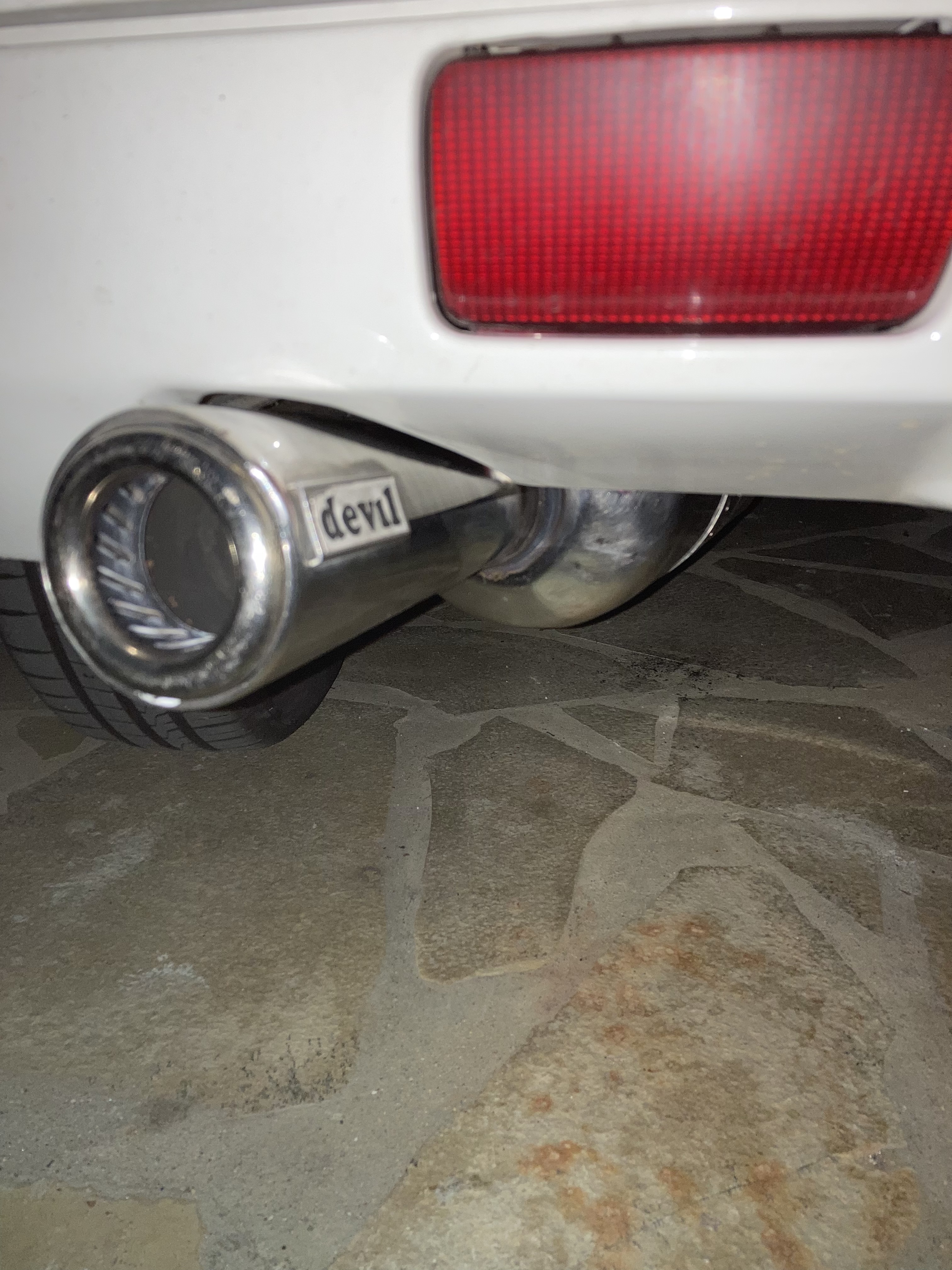

Message par Valem »
Bon.
Même s’il ne doit plus y avoir bcp de laine de roche dedans, je n’ai pas pu résister.
Je l’ai monté :ok:
Y a pas à dire ça a de l’allure.
Demain je teste la sonorité <oo> <oo>

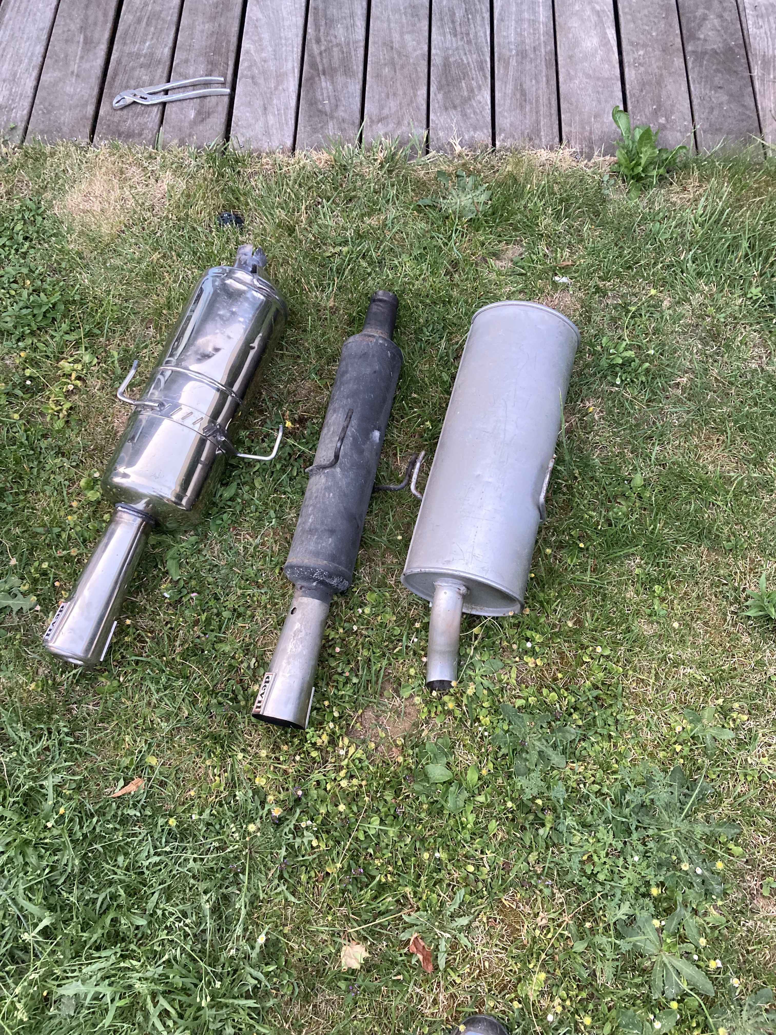

Message par Valem »
Chacun collectionne ce qu’il veut :ph34r:
Moi j’adore cet échappement. :ok:
Tu peux retrouver des stickers neufs sur eBay il me semble.
Fais juste attention aux dimensions. ;)
