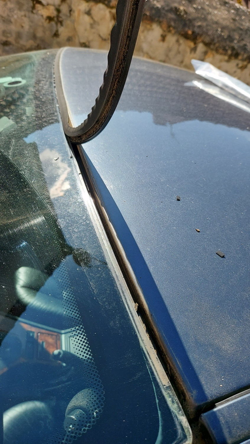

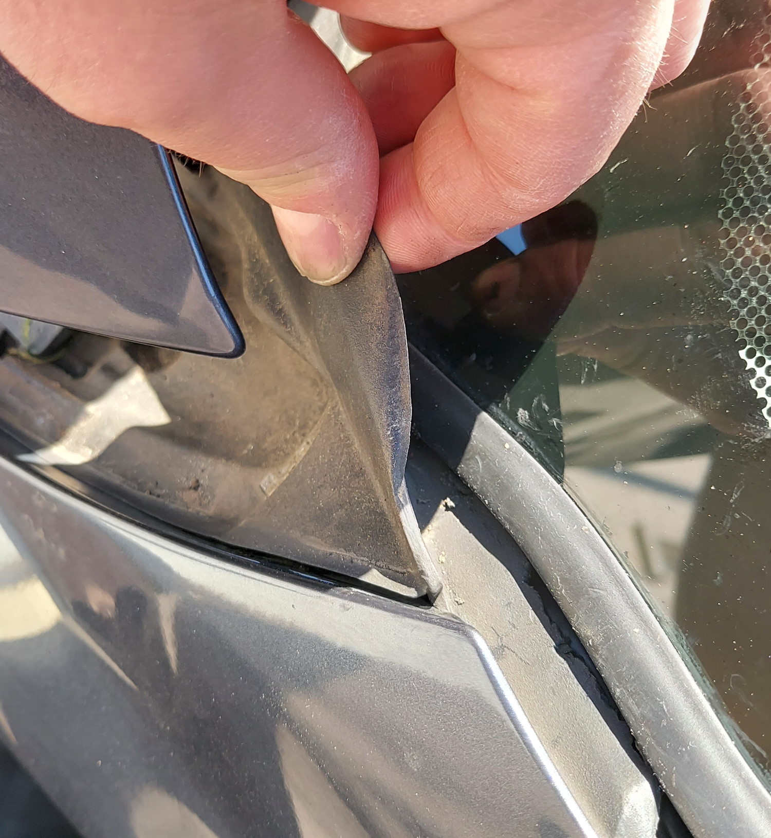

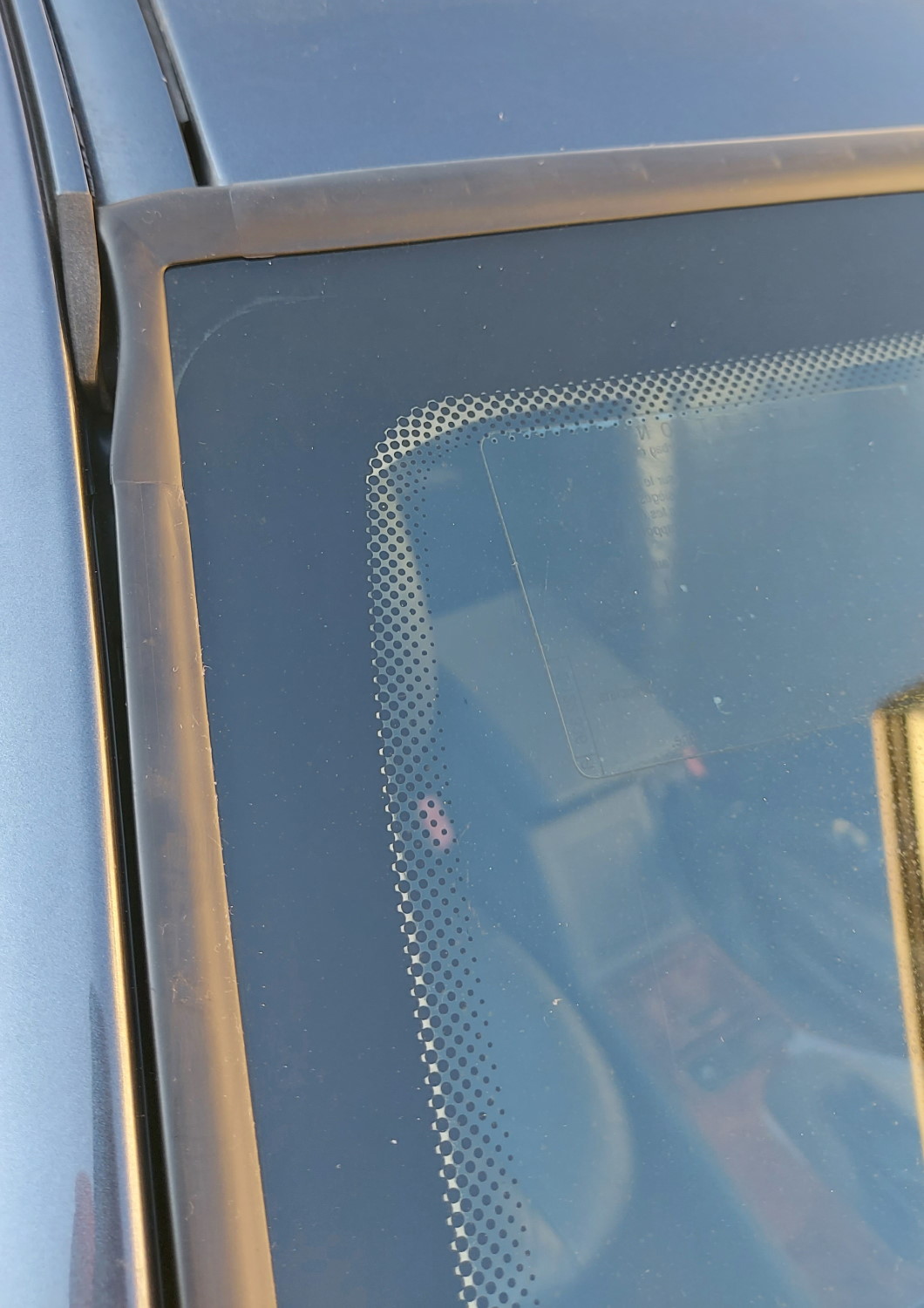

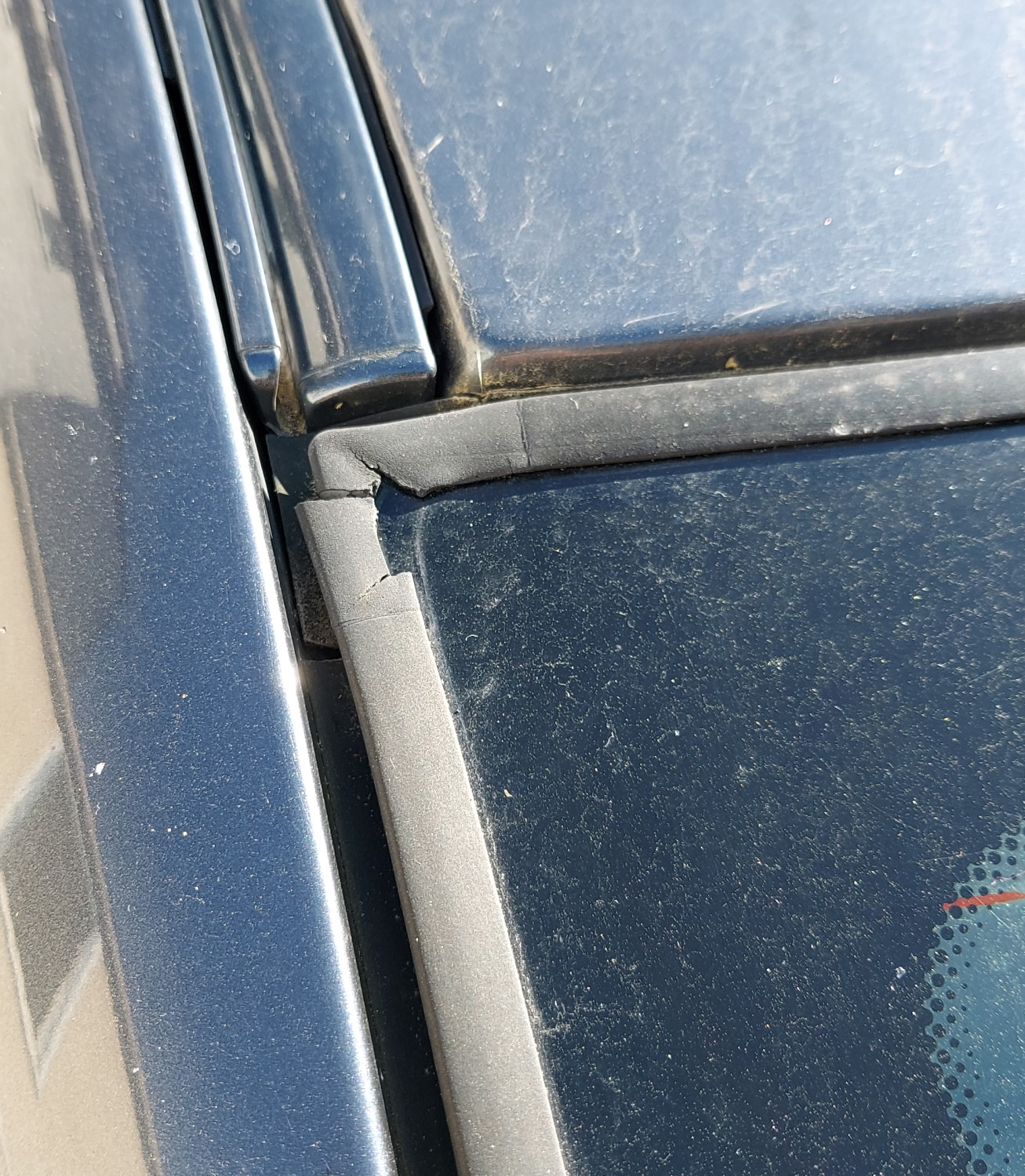

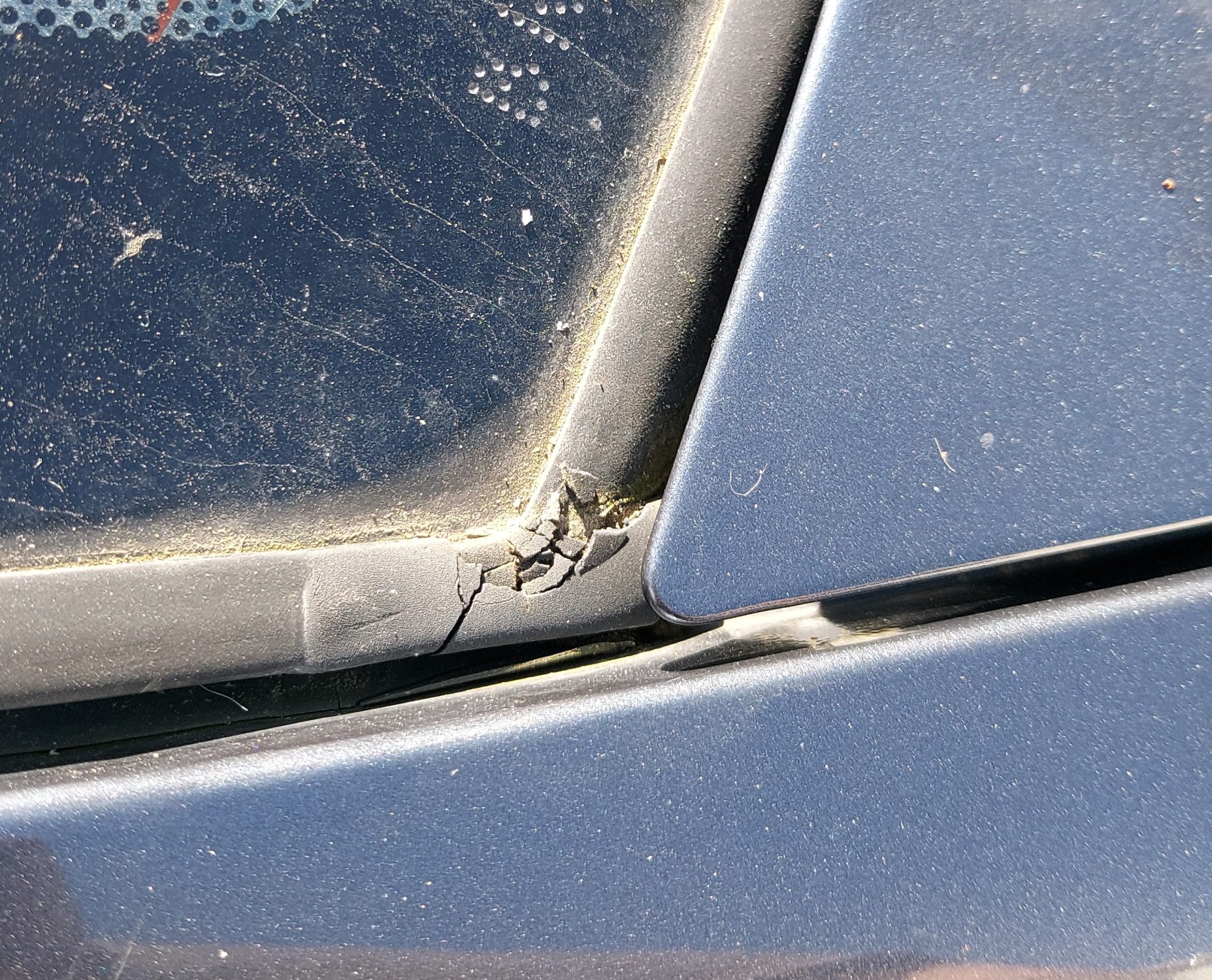

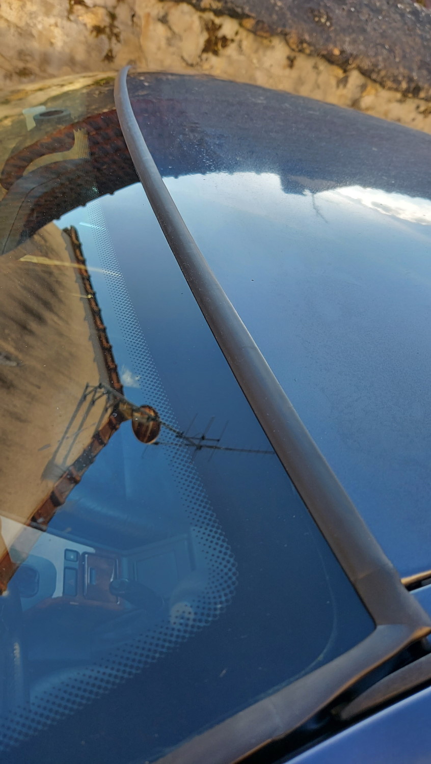

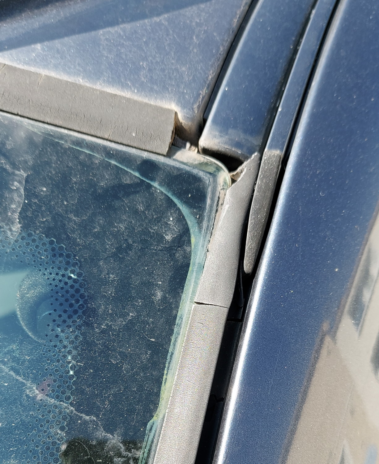

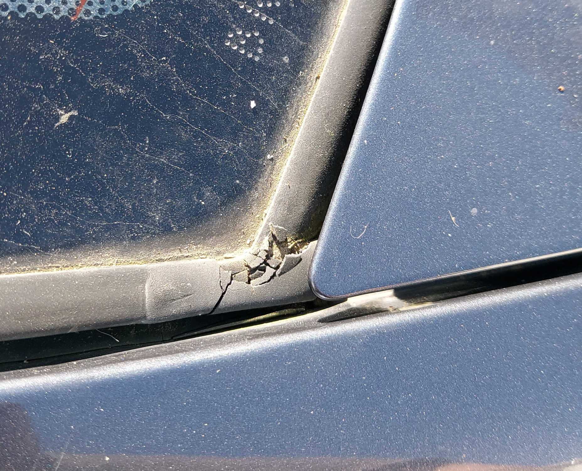

J'ai aussi repéré un joint qui serait possible de remplacer à la maison:
Ce n'est d'ailleurs pas un joint en tant que tel, mais un enjoliveur, ça limite le bruit aussi.

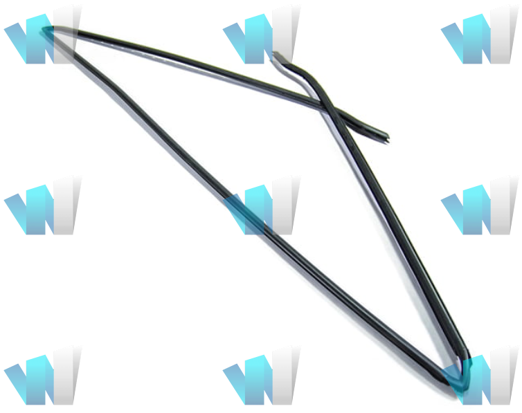

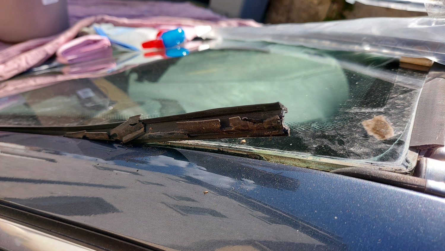

Salut jul',Jul964rs92 a écrit : 07 févr. 2023, 21:05
Tu risque de ne pas pouvoir le remplacer comme ça
On est sur un Enjoliveur appelé "trois quart" (3/4). Il est limite impossible de le remplacer sans dépose du pare-brise
- Jul964rs92
- Messages : 6123
- Has thanked : 511 times
- Been thanked : 718 times
Re: BMW 528i (e39) Pack Luxe 96', Prestige, sport, cuir cuir et moustache
Oui, je me pose la question, certain semblent l'avoir fait dixit le forum 6enligne. J'ai trouvé ce tuto qui ne semble pas si fou (à partir de 9m20 pour l'avant):
[BBvideo=560,315]https://www.youtube.com/watch?v=zq76NH2A3W4[/BBvideo]
Un autre membre de 6enligne l'a en stock et compte le faire, je vais attendre son retour d'expérience

A voir si le pare-brise à déjà été changer ou non, comment est la colle dessous etc etc etc... Sur ta vidéo, on devine que la voiture à déjà été repeinte et le pare-brise changé ( à priori), le travail à du etre bien fait en amont.Jul964rs92 a écrit : 07 févr. 2023, 22:00 Oui, je me pose la question, certain semblent l'avoir fait dixit le forum 6enligne. J'ai trouvé ce tuto qui ne semble pas si fou (à partir de 9m20 pour l'avant):
Un autre membre de 6enligne l'a en stock et compte le faire, je vais attendre son retour d'expérience![]()
Mes gars et moi on refuse ce genre d'intervention "simple" on préfère faire une dépose repose (avec les outils actuel peu de risque de casse)

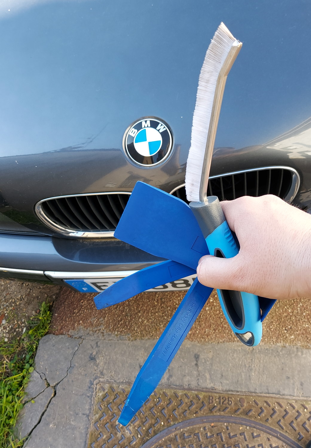

Jul964rs92 a écrit : 07 févr. 2023, 21:05 la clé plate de 22 était difficile à placer, et pire, une fois prise sur l'empreinte, il n'y a pas la place de la faire tourner. A réfléchir, une clé pas cher (set à 20€ en supermarché vs sonde à 130€)...
Je distingue 4 catégories d'outils:
- les 1er prix, souvent sans marque sur l'outil, uniquement pour petite bricole de temps en temps
- les peu chers, fabricant connu, suffisant pour bricoler normalement
- les marques de référence, plus chères, pour pouvoir leur en demander un peu plus, genre rallonge sur outil, coups de massette,…
- les outils professionnels, qui valent pas le prix d'achat pour un particulier
Je pense que bien souvent nos outils sont mis à rude épreuve lors de situations "anormales": serré par un bourrin bien au delà du couple spécifié, grippé rouillé depuis longtemps, empreinte qualité médiocre… Ou qu'on utilise les mauvais outils ; dès que c'est bloqué je prend le tournevis à frapper (carré 1/2 je peut y mettre des douilles) quand j'en ai l'occasion, c'est radical et ça casse rien (ça m'a évité la casse des vis de boitier thermostat entre autres).

Pour ton joint de pare-brise je suis de l'avais de Tony : soit tu déposes soit tu laisses comme ça car ça se passe rarement bien ce genre d'intervention

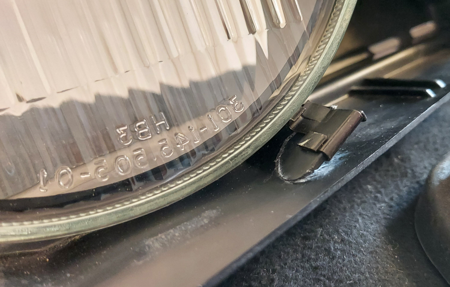

Je continu dans l'installation des pièces données avec la voiture !

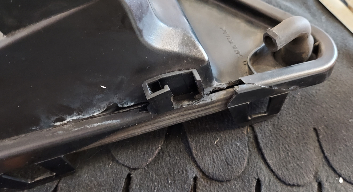

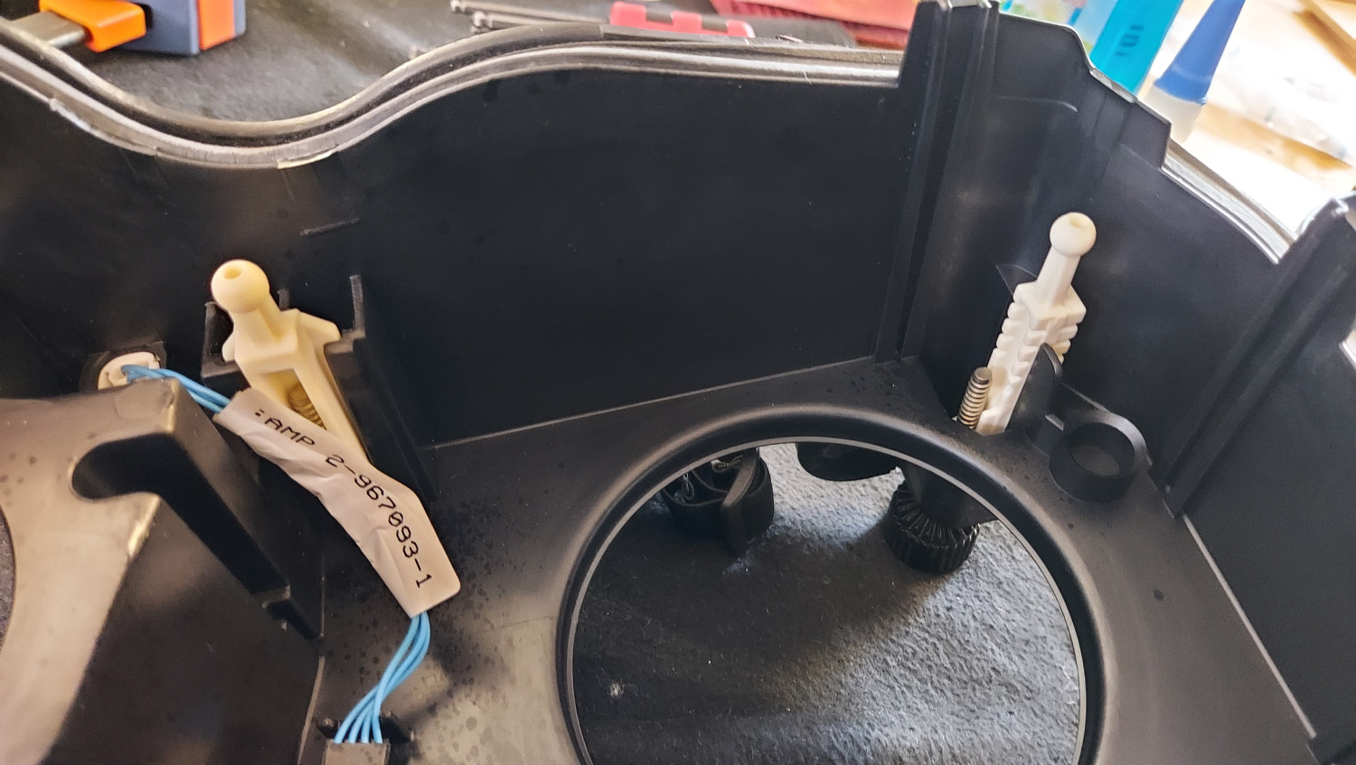

Dans la série des pannes "normales" du modèle: les pattes de fixation interne des phares.
Le phare se dépose en littéralement 3 minutes.
Une fois en main, il se sépare en 2 parties avec des clips en plastique, un était pété. Enfin, tout la partie basse du phare était pété
J'ai recollé ça à la cyanoacrylate de marque Loctite.
Idem au niveau d'un des deux "globe", il ne bougeait pas, mais j'ai quand même recollé la fixation que j'ai retrouvé dans le bloc.
C'est con car avec la patte en moins, j'ai pu déposer et donc nettoyer seulement un "globe", donc j'ai nettoyé qu'à cet endroit... En vraie ça se voit du coup
regardez-donc
1/4 de propre quoi
Bref, la réparation se fait très facilement, le plus dure étant d'extraire la partie cassée (liaison rotule sans rien qui dépasse), c'est ces 2 pattes blanches qui cassent, sur la photo c'est les neuves. Imaginez juste la "boule" bloqué dans son logement de l'autre côté....

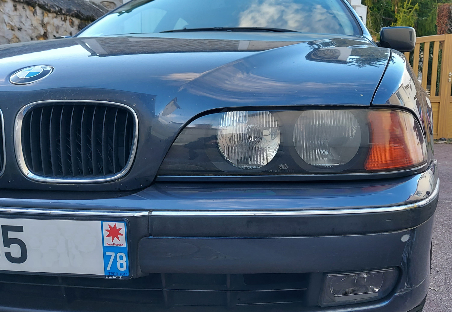

Remontage du phare tout facile !
Et comme il se passe toujours des choses:
Je remonte le phare, facile, je voulais vérifier que tout marche bien quand même. J'allume mes phares: je vois le voyant "feu de croisement" au niveau du phare démonté / remonté ... Pfffff je vais voir si j'ai rien oublié de rebranché. Je re-vérifie: ce coup-ci les 2 côtés, feux de croisement HS
Le phare que j'ai démonté, pourquoi pas, en le manipulant, s'il était vieux, admettons, mais l'autre, j'imagine une surtension ou un truc au niveau électrique peut être.
Bref, après avoir remis 2 ampoules neuves, tout est OK ! Let's Go !
Bonne soirée !
1/4 de propre quoi
Bonne soirée !

Pour une fois je n'ai pas écouté le conseil car côté communauté BMW tous le monde semblaient indiqué que c'était quand même assez facile à faire.MPB-26 a écrit : 07 févr. 2023, 21:50
Salut jul',
Tu risque de ne pas pouvoir le remplacer comme ça![]()
On est sur un Enjoliveur appelé "trois quart" (3/4). Il est limite impossible de le remplacer sans dépose du pare-briseet rien qu'en essayant de le retirer tu risque de casser le pare-brise.... Un conseil, pars soit sur un remplacement de pare-brise,soit tu laisse comme ça
J'ai donc commandé non seulement l'enjoliveur avant, mais arrière aussi. C'est drôle, l'arrière est emballé dans un carton.... Qui ne rentre pas dans le coffre
Aujourd'hui, super soleil j'étais très motivé. Pendant que la 205 se vidangeait et après avoir changé les bougies, je me suis attaqué au pare-brise avant, enfin à l'enjoliveur. Pour rappel, la séchitude du truc, en regardant ça s'est effrité et j'ai arraché le coin en touchant à peine ! Pourtant la voiture est presque neuve
Le coin étant défait, ça a été relativement facile pour sortir les éléments de leur emplacement ! Je suis super content du set d'outils en nylon que je me suis commandé, ça coûte pas cher, et ça m'a permis, par exemple, de sortir la baguette du toit sans rayure et en 10 secondes !
Point de non retour, après ce que j'ai lu ici j'étais un peu inquiet. Dans les outils bêtes mais pratiques, la petite brosse en photo ci dessous, trouvée par ma femme chez "Action", vendu comme brosse pour nettoyer les joints !
J'ai passé un coup d'aspirateur puis nettoyage.
- Jul964rs92
- Messages : 6123
Voici le résultat, il m'aura fallu tout juste moins d'une heure en prenant mon temps et en nettoyant quand même assez bien je trouve
Je regrette de ne pas avoir commandé les 2 pièces toutes sèches aussi en bas du pare-brise:
Sinon chez BMW je me suis laissé emporter en commandant aussi l'enjoliveur arrière, sans trop savoir dans quel était il était, et bien ce n'est pas un mal. ça sera à faire pour cette semaine, je suis en vacances, j'en garde sous le coude
. Regardez donc la partie arrière:
