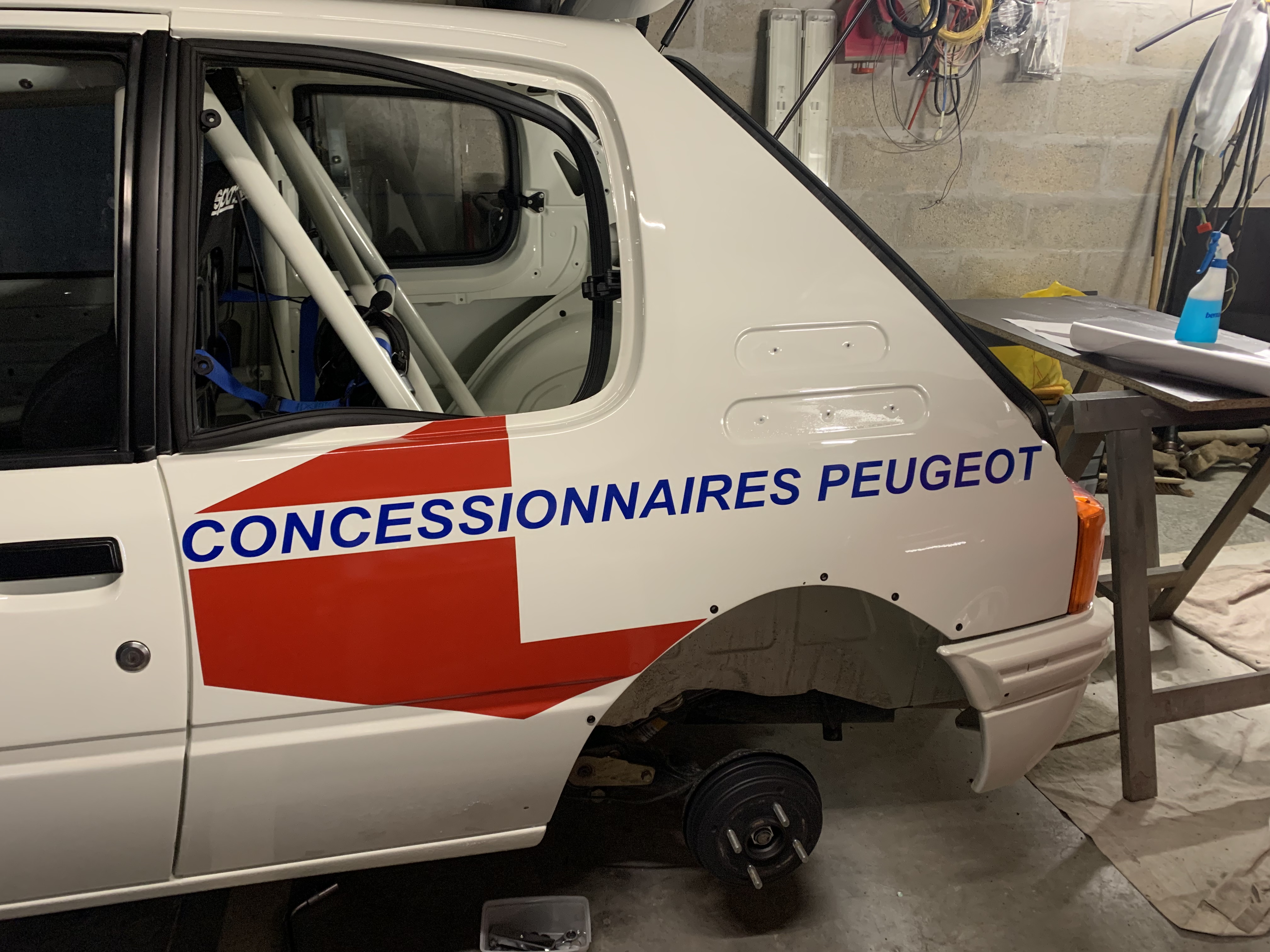

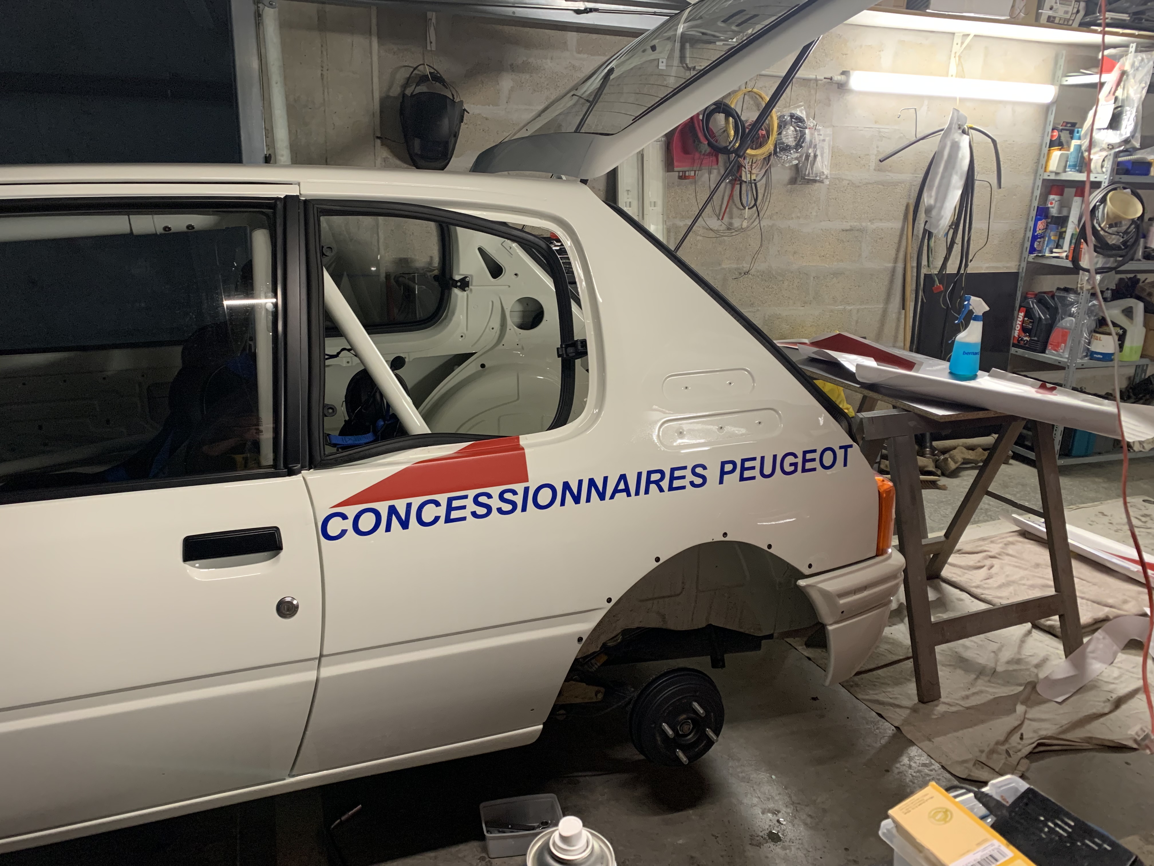

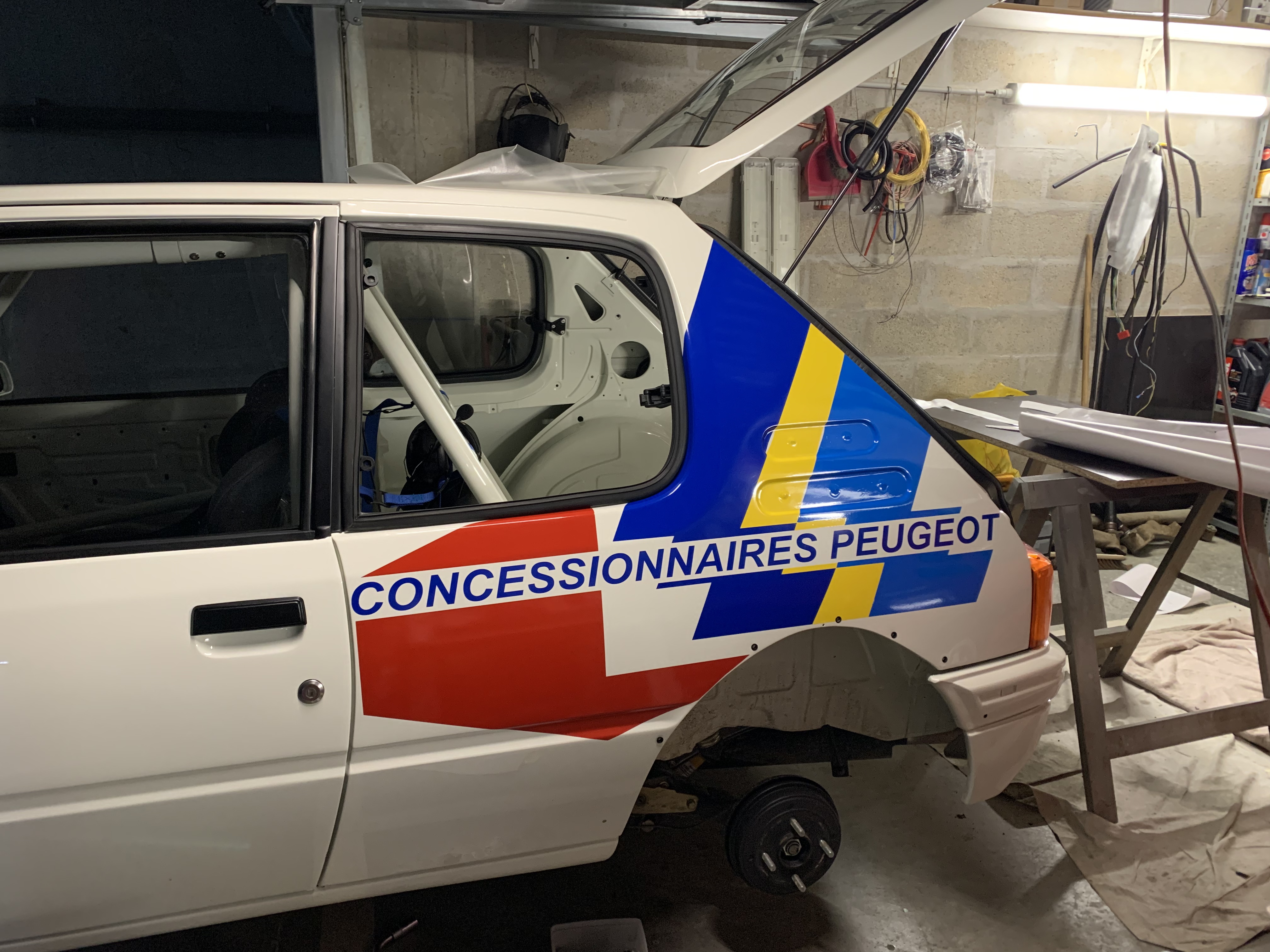

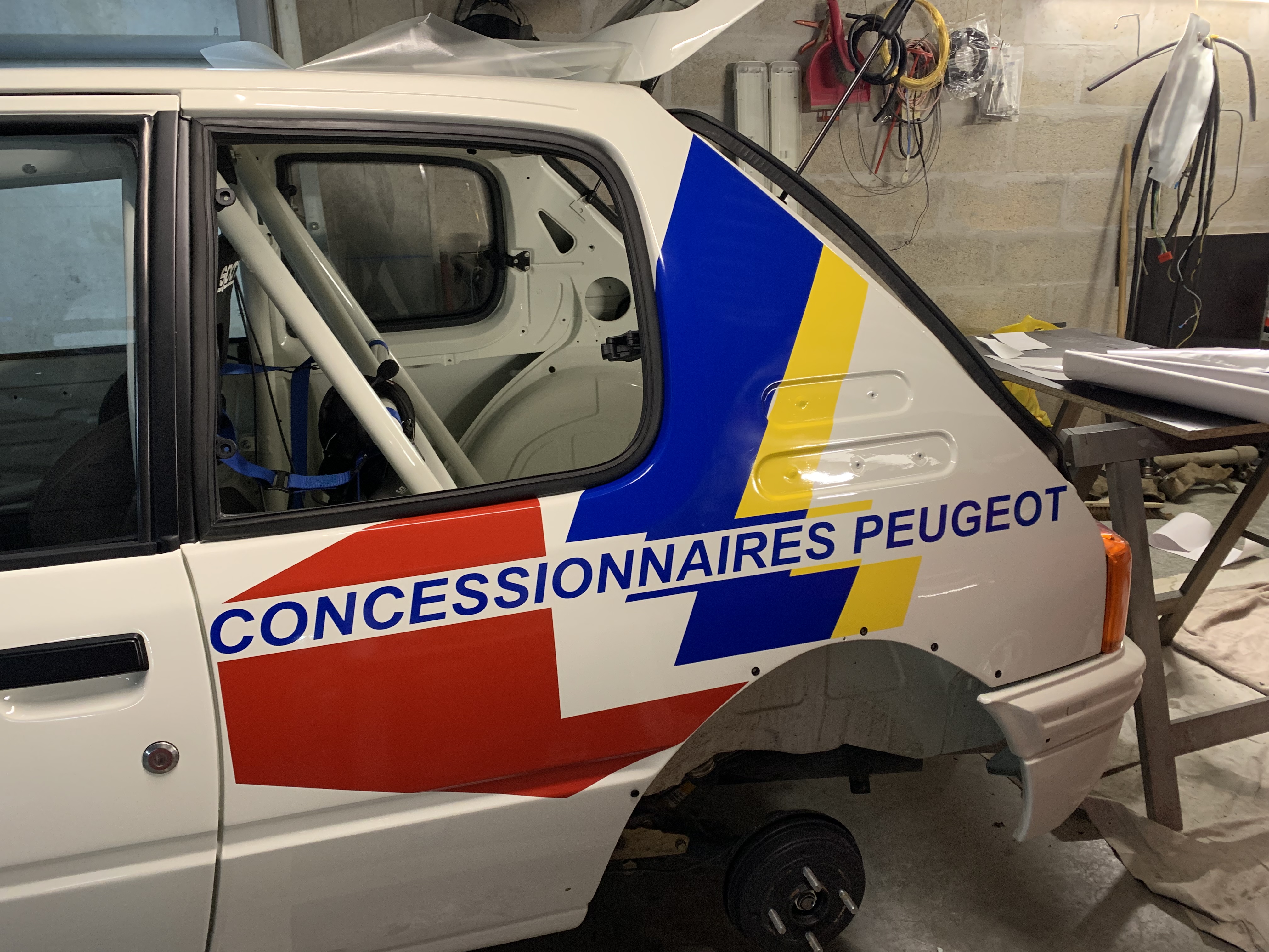

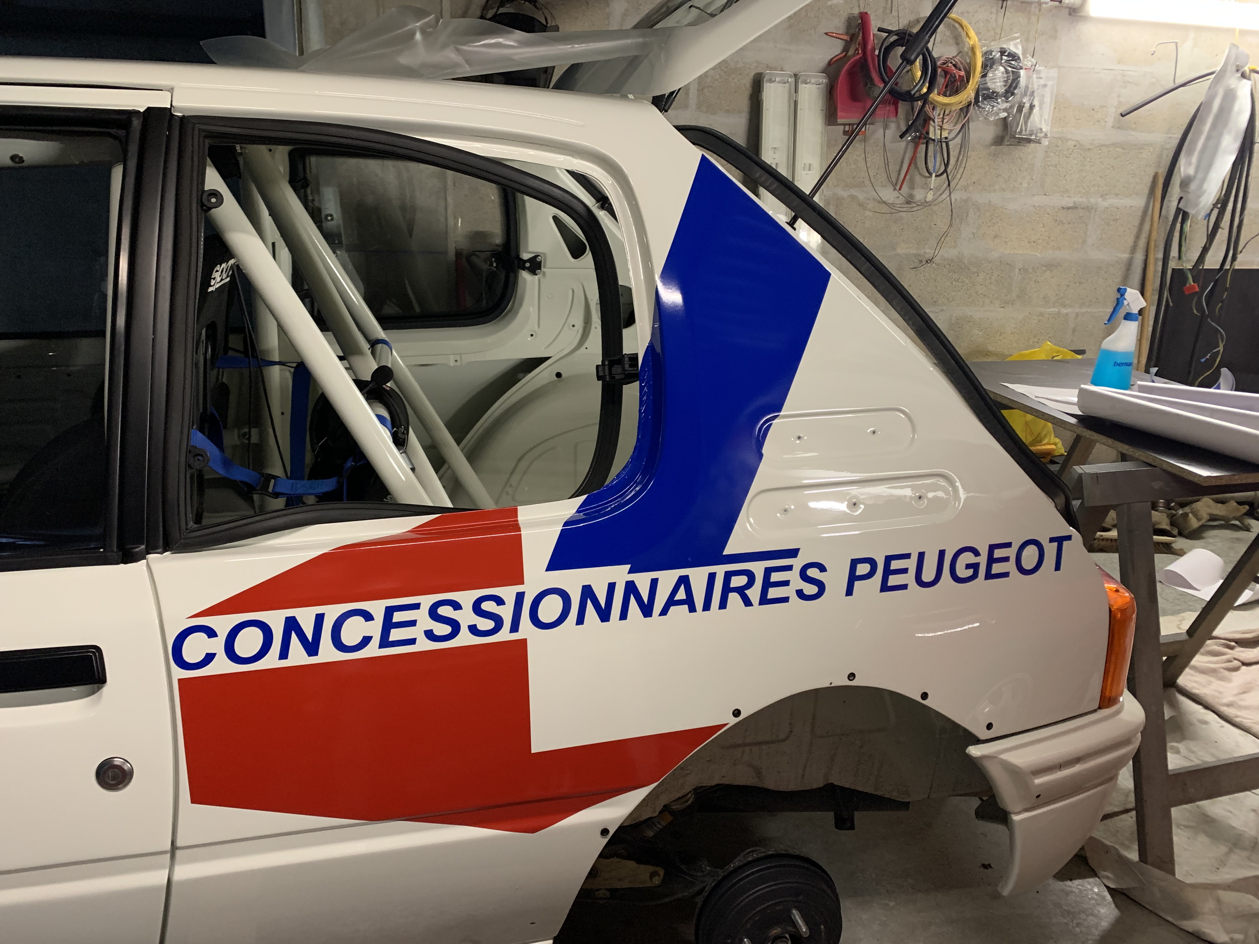

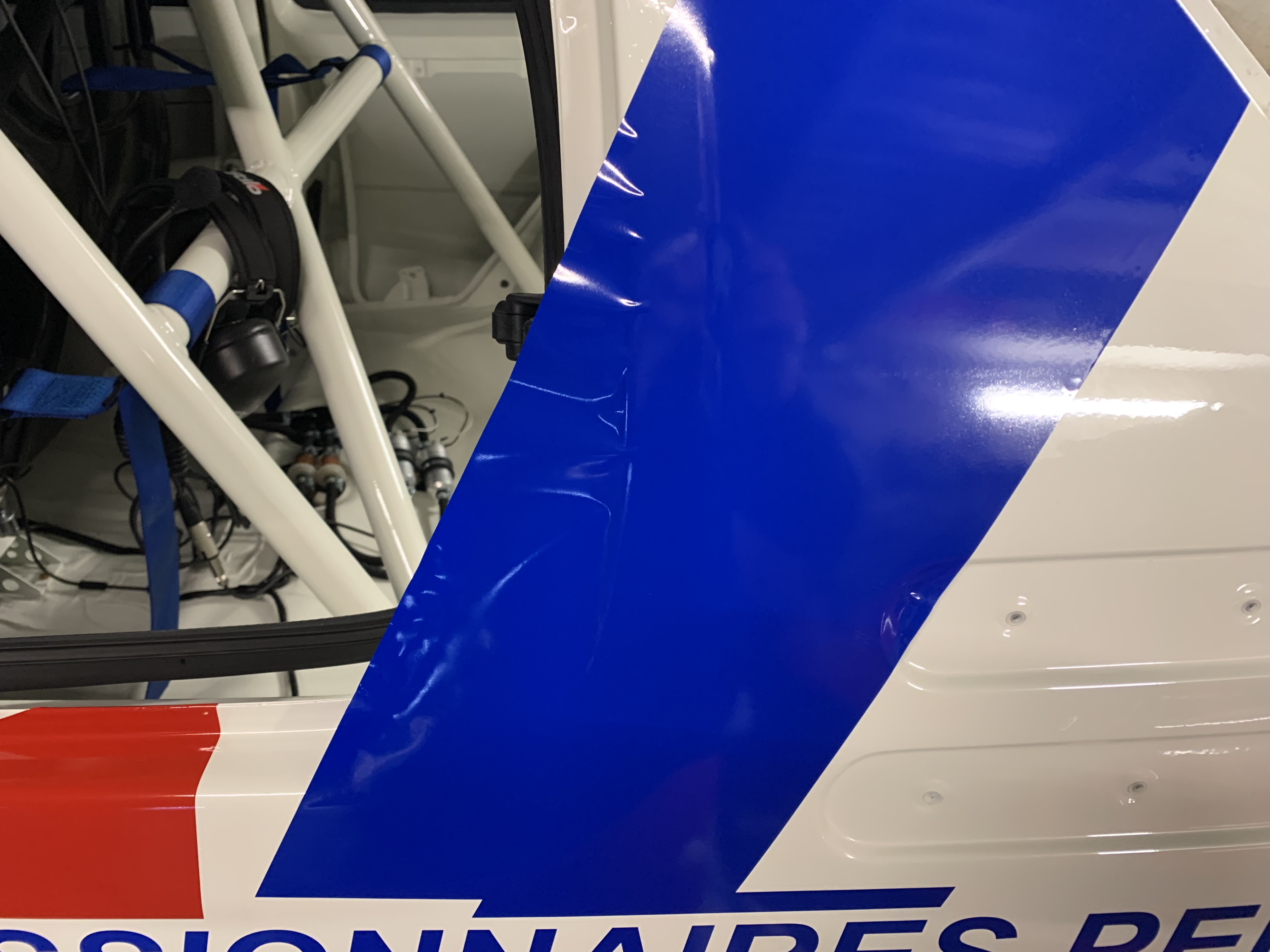

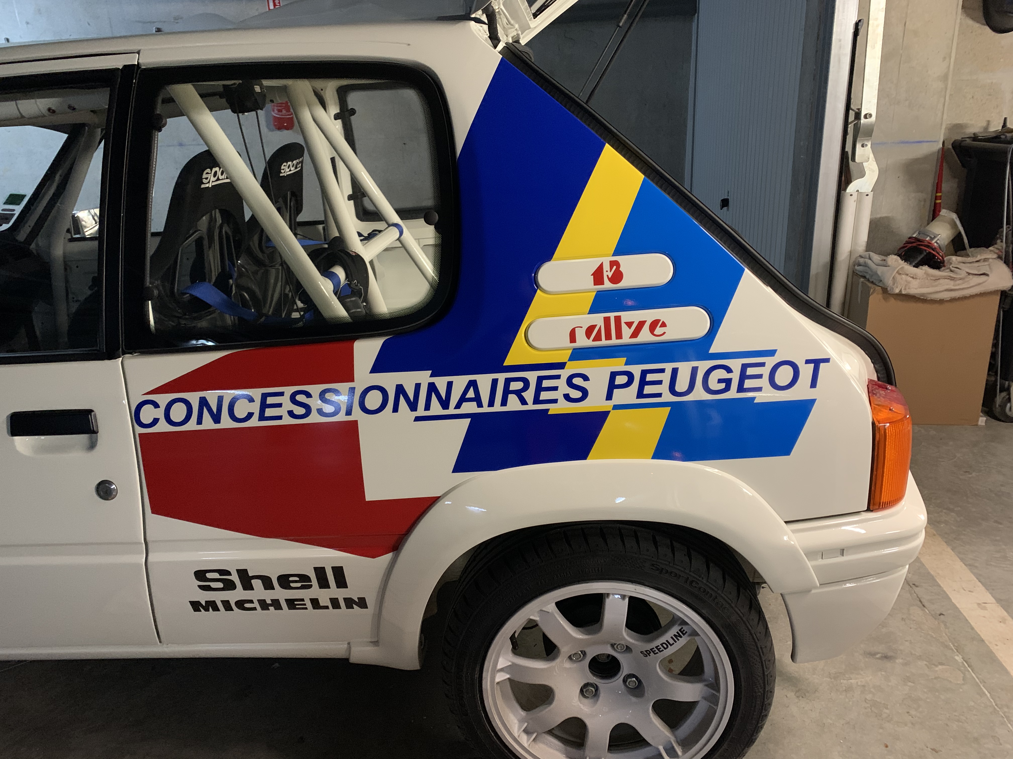

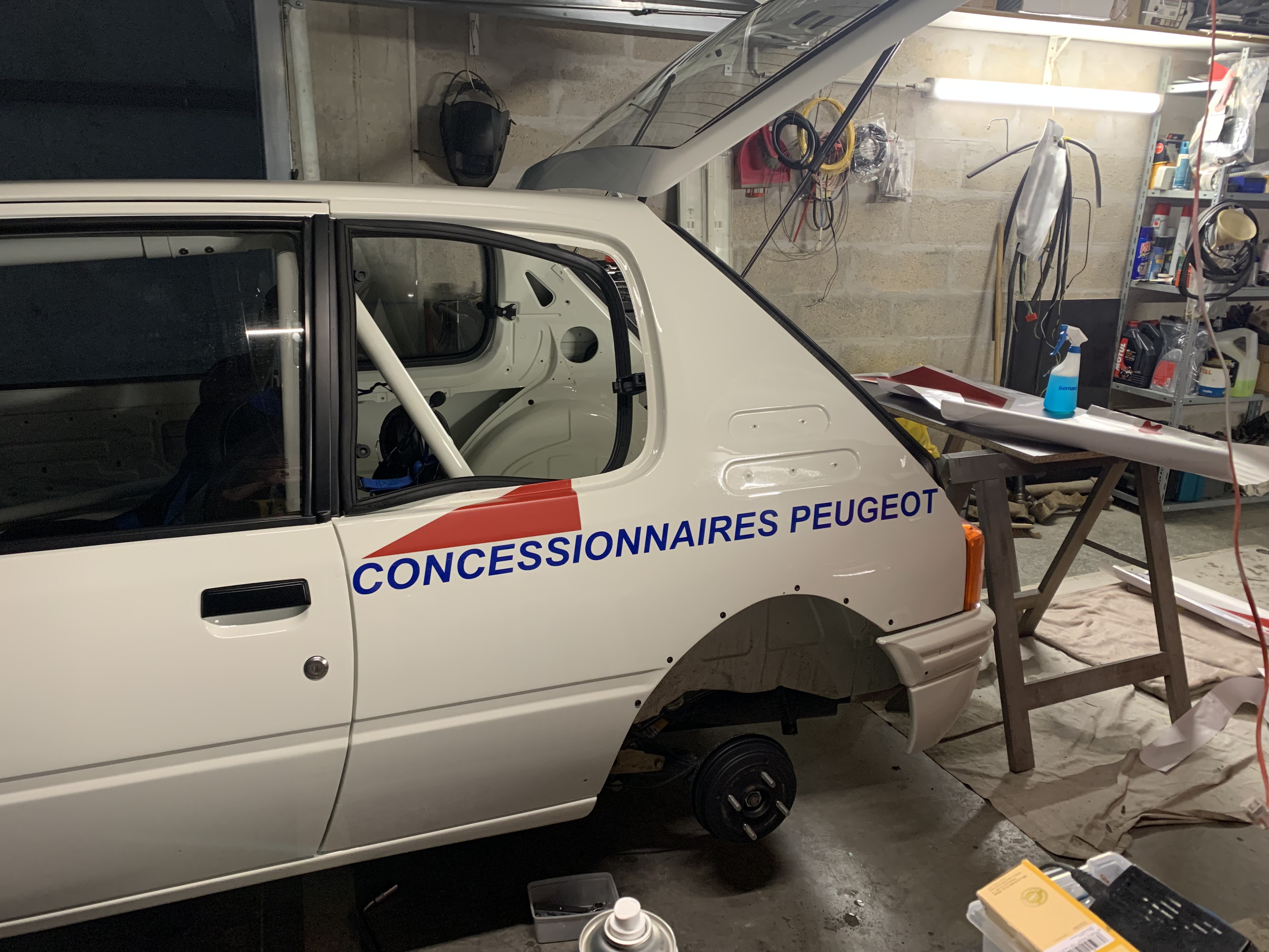

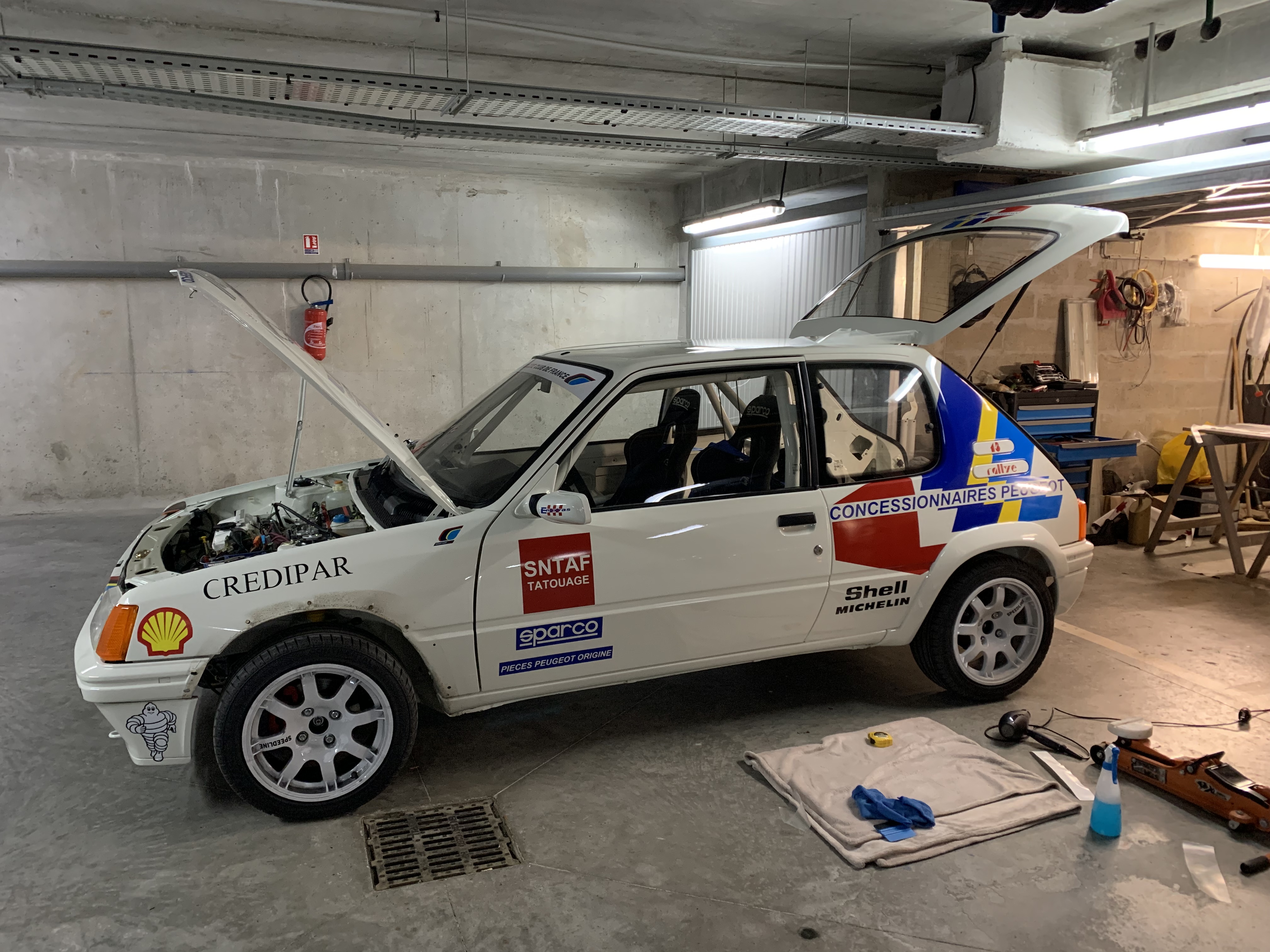

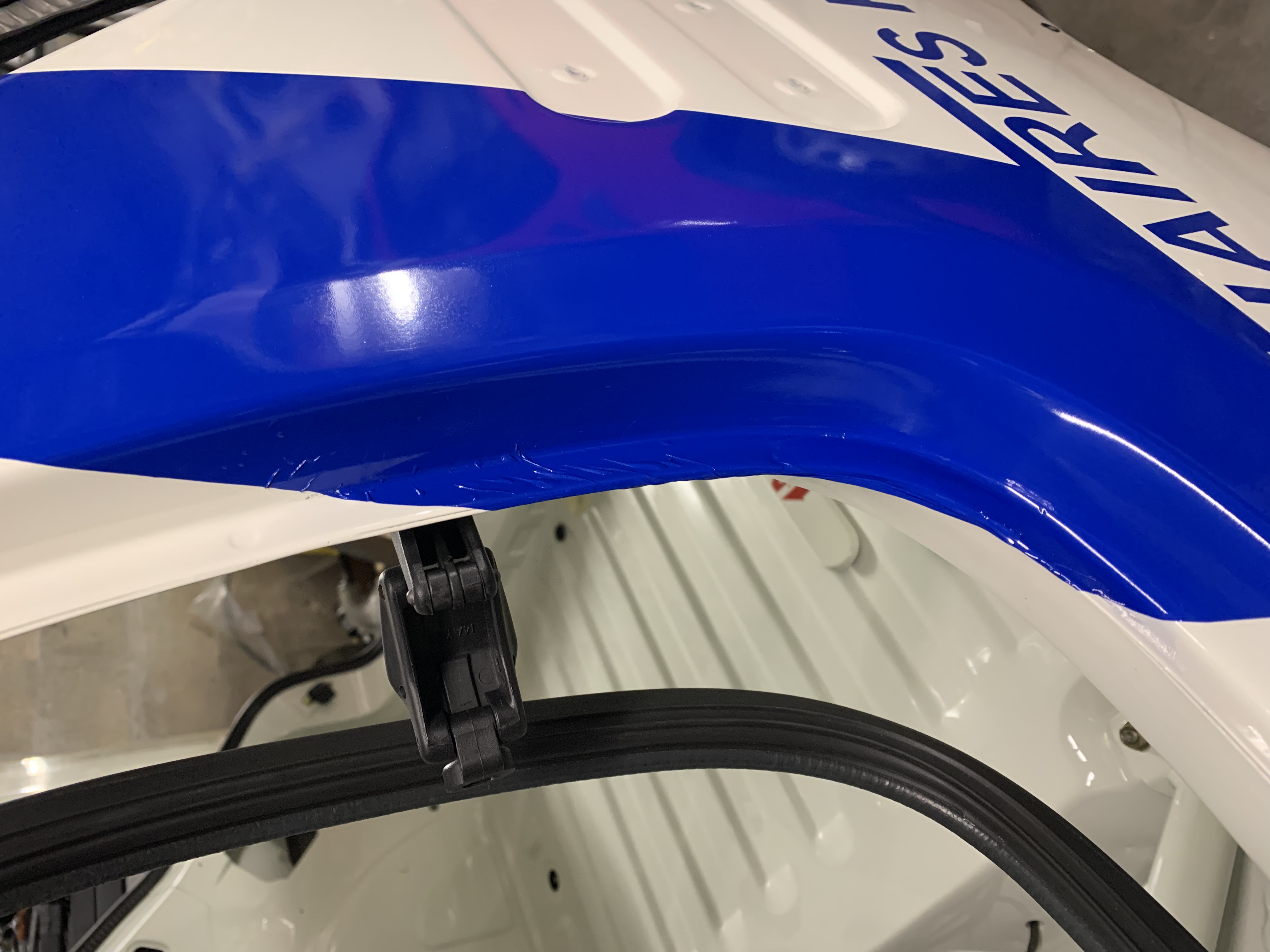

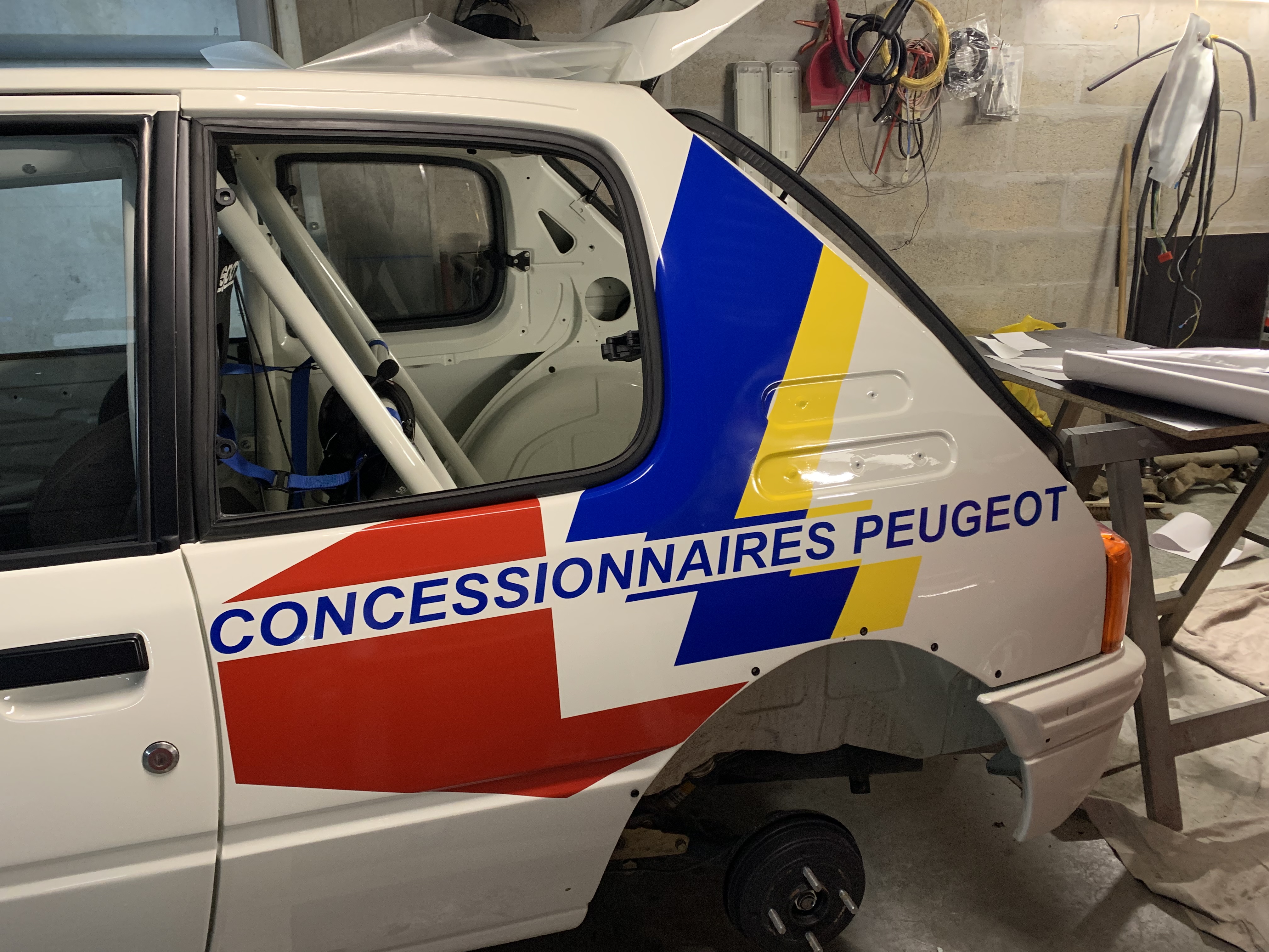

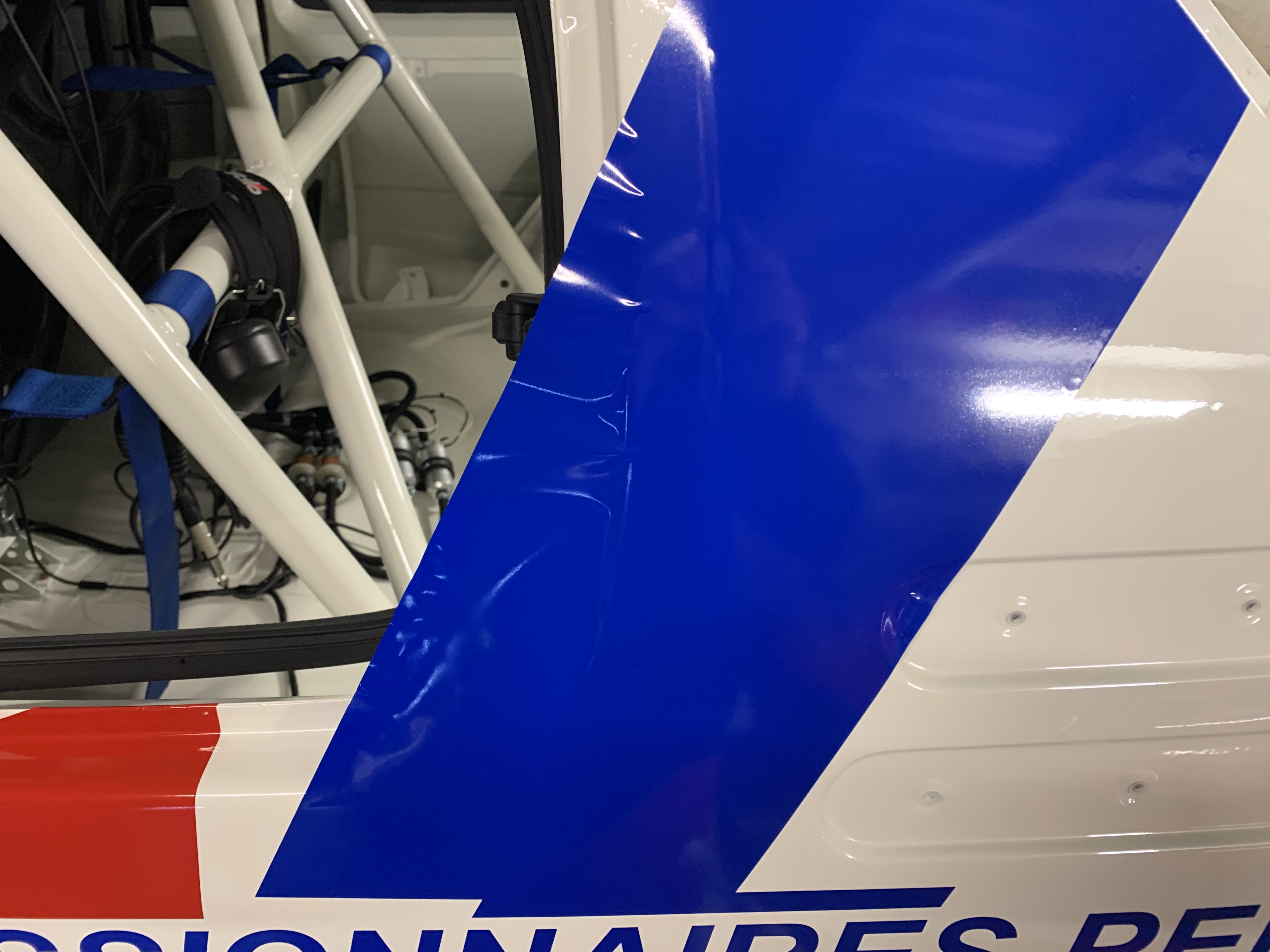

Ce matin c’était suite de la déco.
J’ai posé un côté de la déco des ailes ar.
C’est pas hyper facile mais ça a été.
La pose en image.

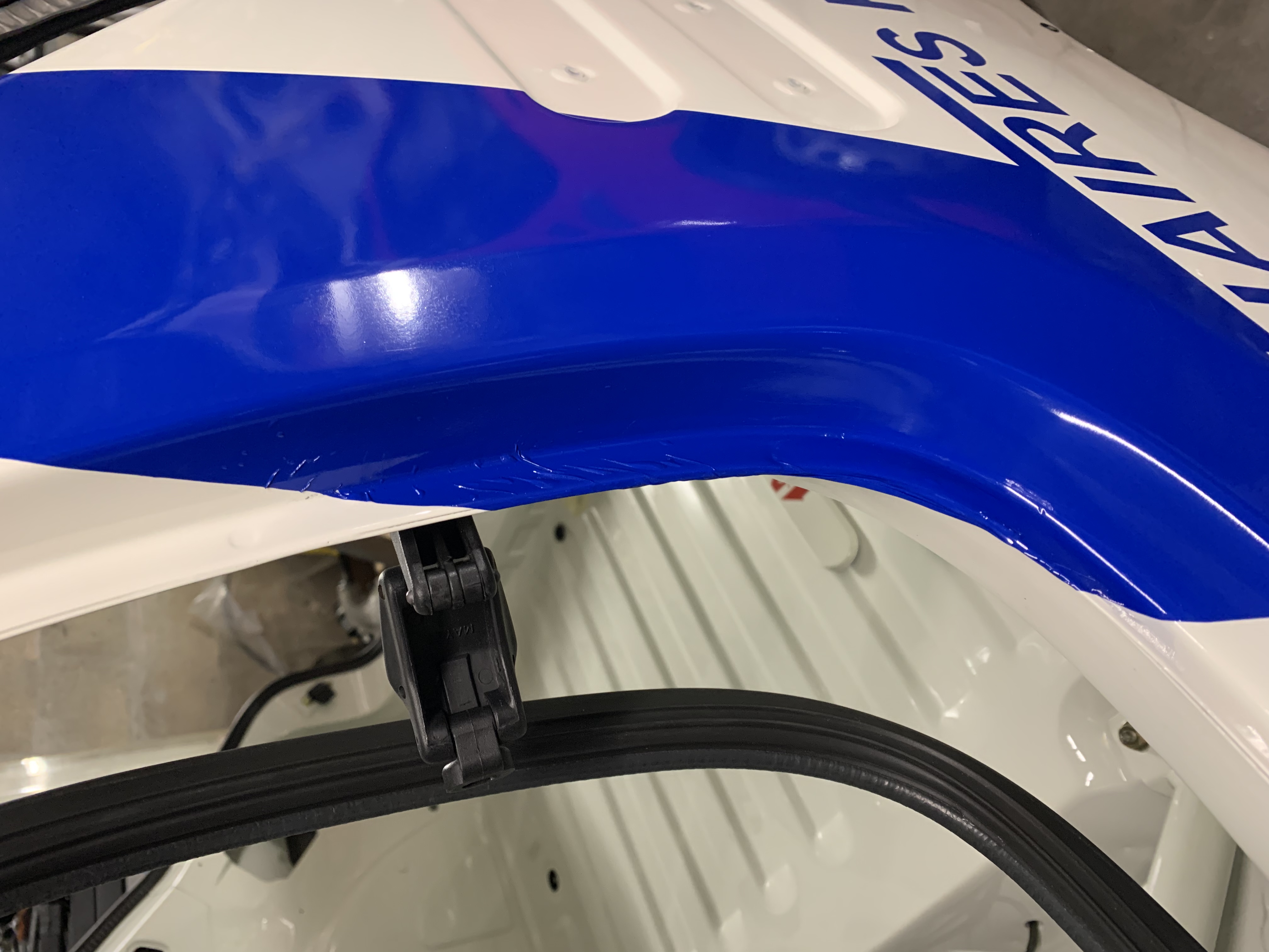

Je pensais que ce serait une grosse galère de l’ajuster au rebord de fenêtre. Et bien avec le sèche cheveux ça a été nickel ou presque. :D
Les intérieurs de haricots de custode aussi se sont bien posés avec le sèche cheveux. :ok:
La suite le week-end prochain je pense. ^_^

Ca rend super bien :ok: :ok: :ok: B) B) B) B)
Bon boulot de pose :ok: :ok: :ok:
Foksaronfle
Messages : 1156
Has thanked : 37 times
Been thanked : 41 times
Message par Foksaronfle »
il doit en avoir des longues minutes de raclettes pour enlever toutes les bulles!! magnifique résultat
