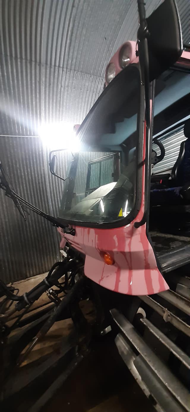

Lorsque François m'as appeler hier,j'ai compris de suite que la personne n'avais jamais monter de vitre arrière de 205,ce qui pose un réel soucis pour ces clients passé et futur.... on n'apprends pas le vitrage comme ça et pourtant une lunette de 205,c'est assez simple à faire lorsque l'on est du métier,on "torche" ça en 15 min...
Et même a l'intérieur de ma propre franchise, je dois me déplacer pour faire des interventions qu'un de mes franchisé ne peux effectuer car il n'as pas la connaissance nécessaire....Ici une dameuse Setra/Kassboer en bas des pistes de ski,un pare-brise de 60/70KG,jointé (facile vous me direz) à monter avec un outils spécifique (langue de vipère). Les franchises "nationales" avaient toutes refusée de faire le travail par manque de connaissance et techniciens expérimenté
