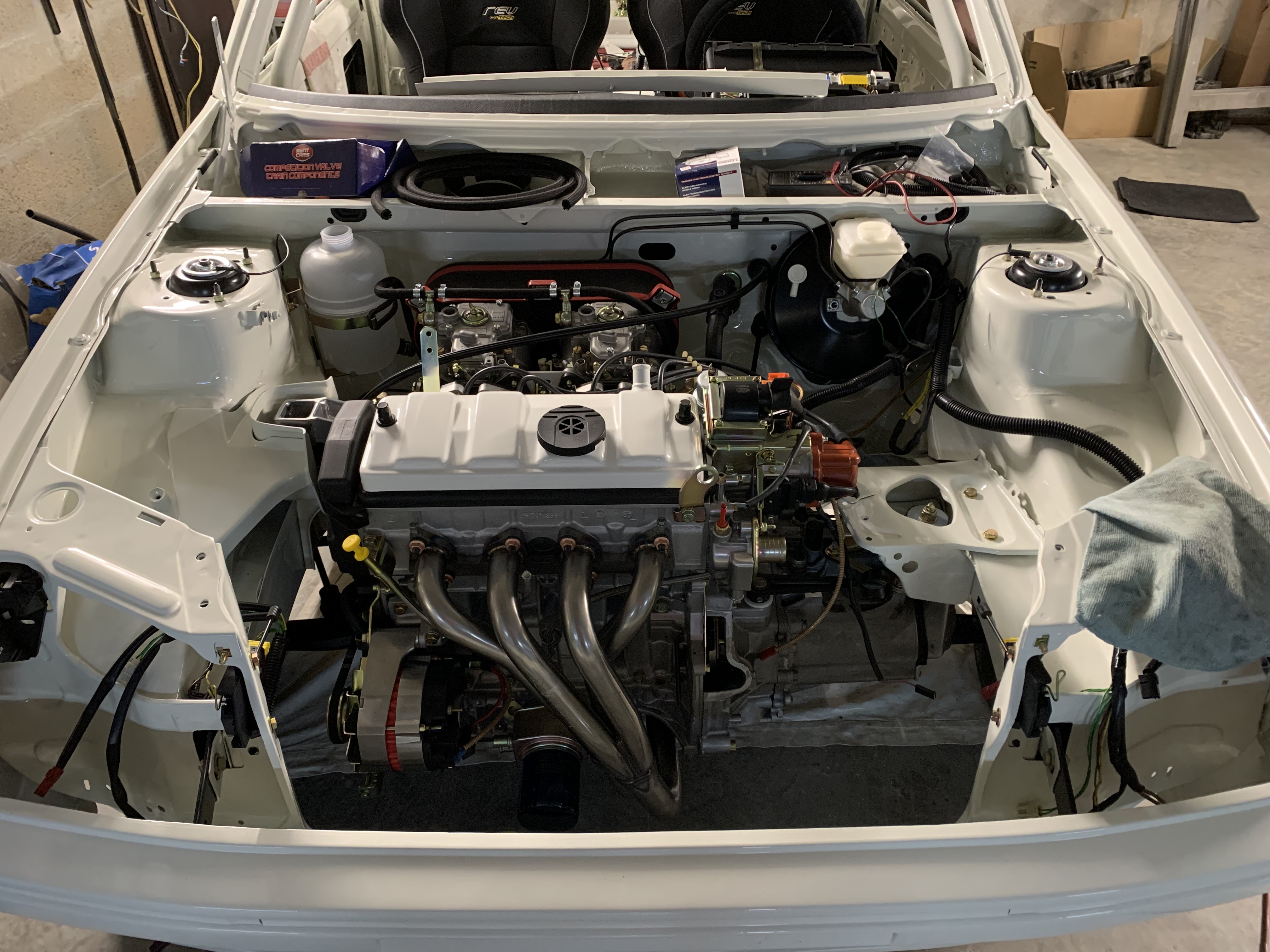

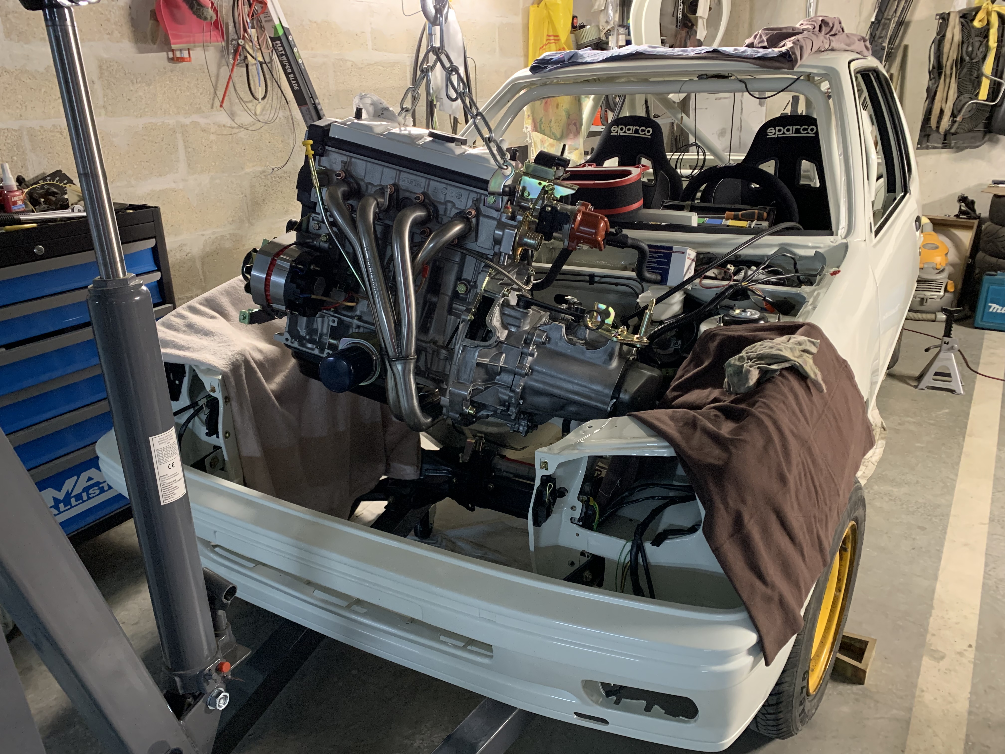

Merci Jean Luc.
Ça y est il est dedans maintenant. Ouf !!!!
Tout seul, je ne savais pas si ça se passerait bien …
On descend doucement. Ça passe juste mais ça passe. :mrgreen:
Le voilà dedans !!
Je sais pas quand il va craquer, j’ai encore un peu d’électricité. Mais j’ai jamais été aussi proche !!! :lol:
