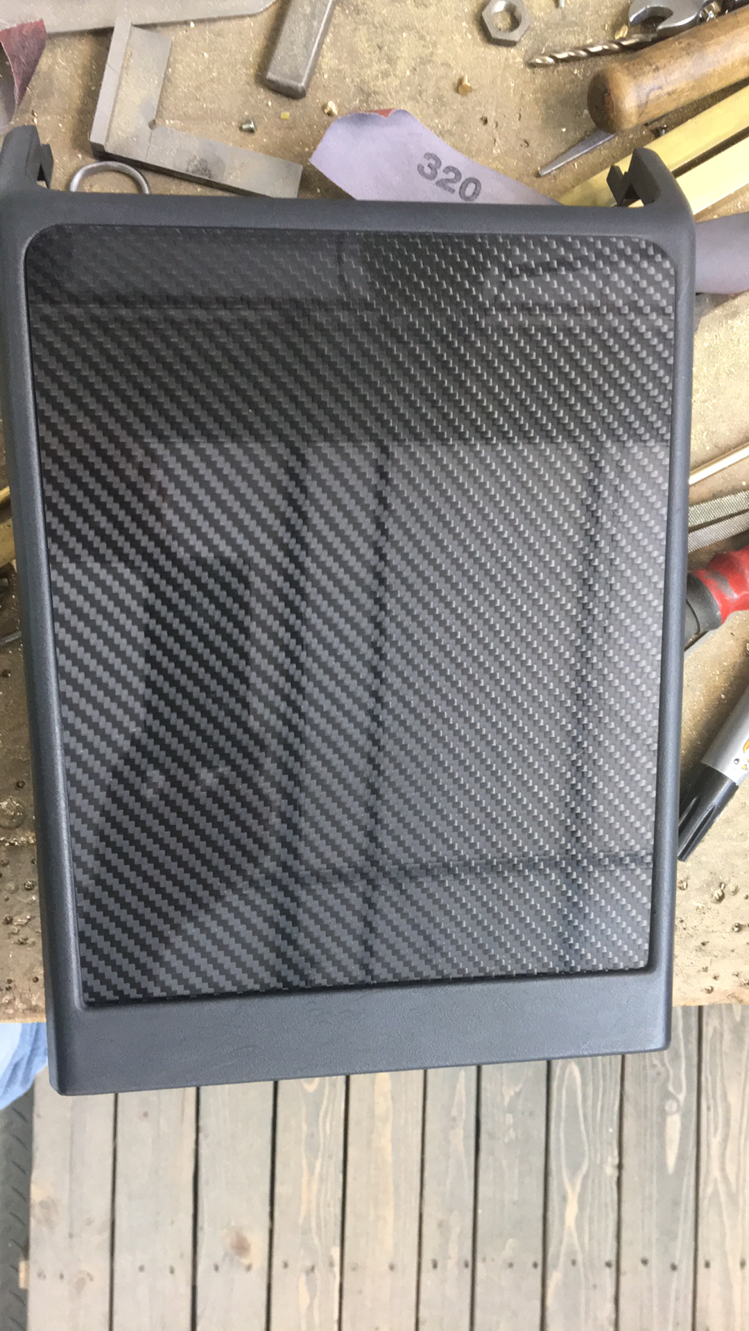

J’avais un peu de temps le midi cette semaine.
Alors j’ai démarré ma console centrale.
Ajustage d’une plaque carbone.
Elle recevra tous les inters utiles au fonctionnement de l’auto et des accessoires.
Mais avant de tout poser, une autre plaque test pour l’implantation de l'ensemble.
Le lexan est top a travailler et en plus on voit bien ou l’on peut placer les inters.
Manque encore le coupe circuit, encore 5 inters et peut être un porte fusibles.

Le gabarit en plexi c'est aussi con qu'il fallait y penser ! <oo>
En effet, on voit bien le dégagement à l'arrière de disponible pour certains connecteurs qui en ont besoin ! B)

jean a écrit : 26 avr. 2021, 09:16 Le gabarit en plexi c'est aussi con qu'il fallait y penser ! <oo>
C’est exactement ça.
Au départ je me disais, en place t’es large sur la platine.
Et puis à bien y regarder, j’ai 10 inters à placer, 3 ou 4 voyants, un poussoir de start, un coupe circuit et un support de fusibles.
Bah ça fait du monde à la fin !!

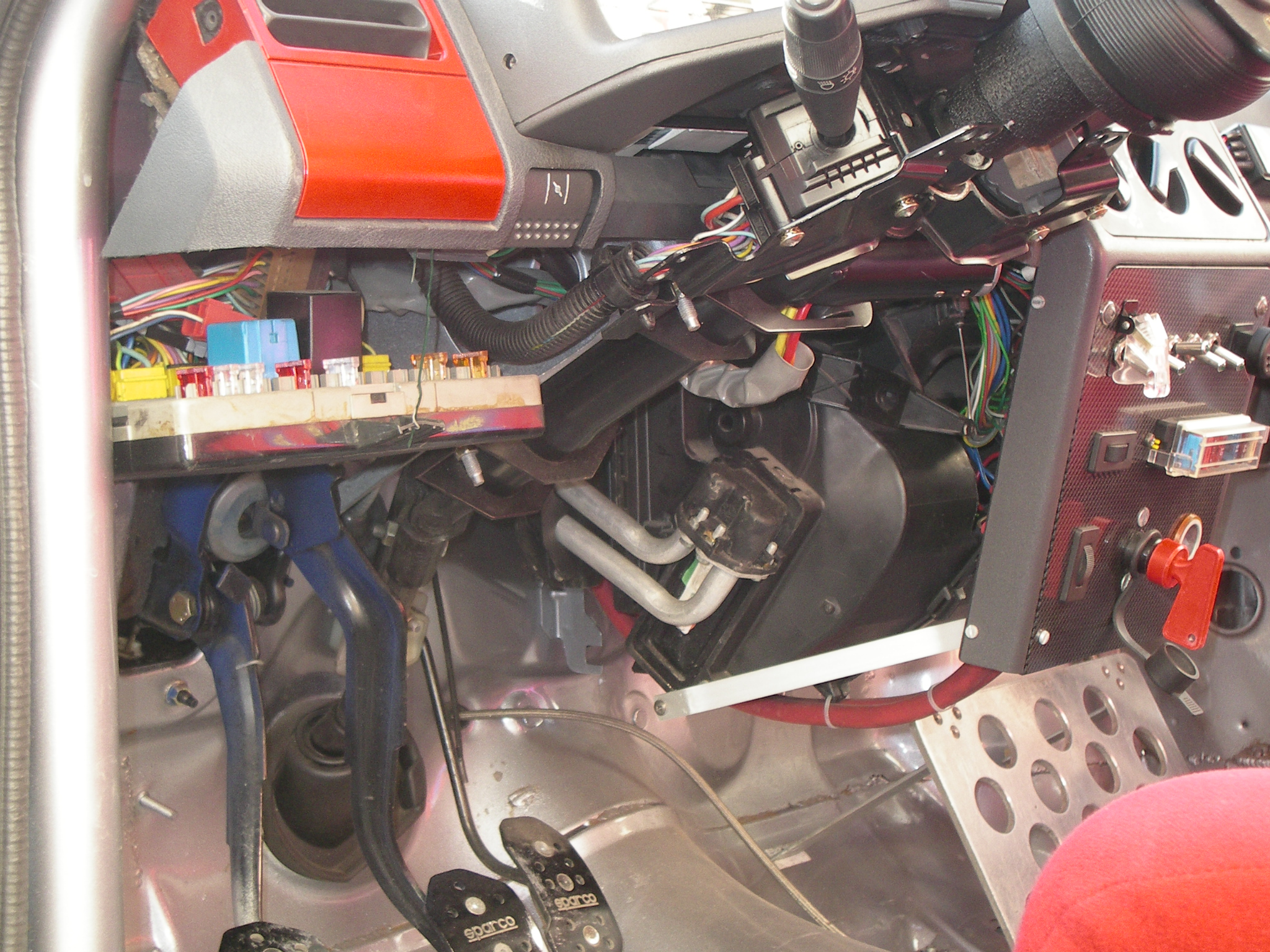

Cablage rampe de phare.jpg (21.93 Kio) Vu 1459 fois
C'est ce qu'avait fait mon frère pour la sienne, puis recouvert d'un film carbone.
