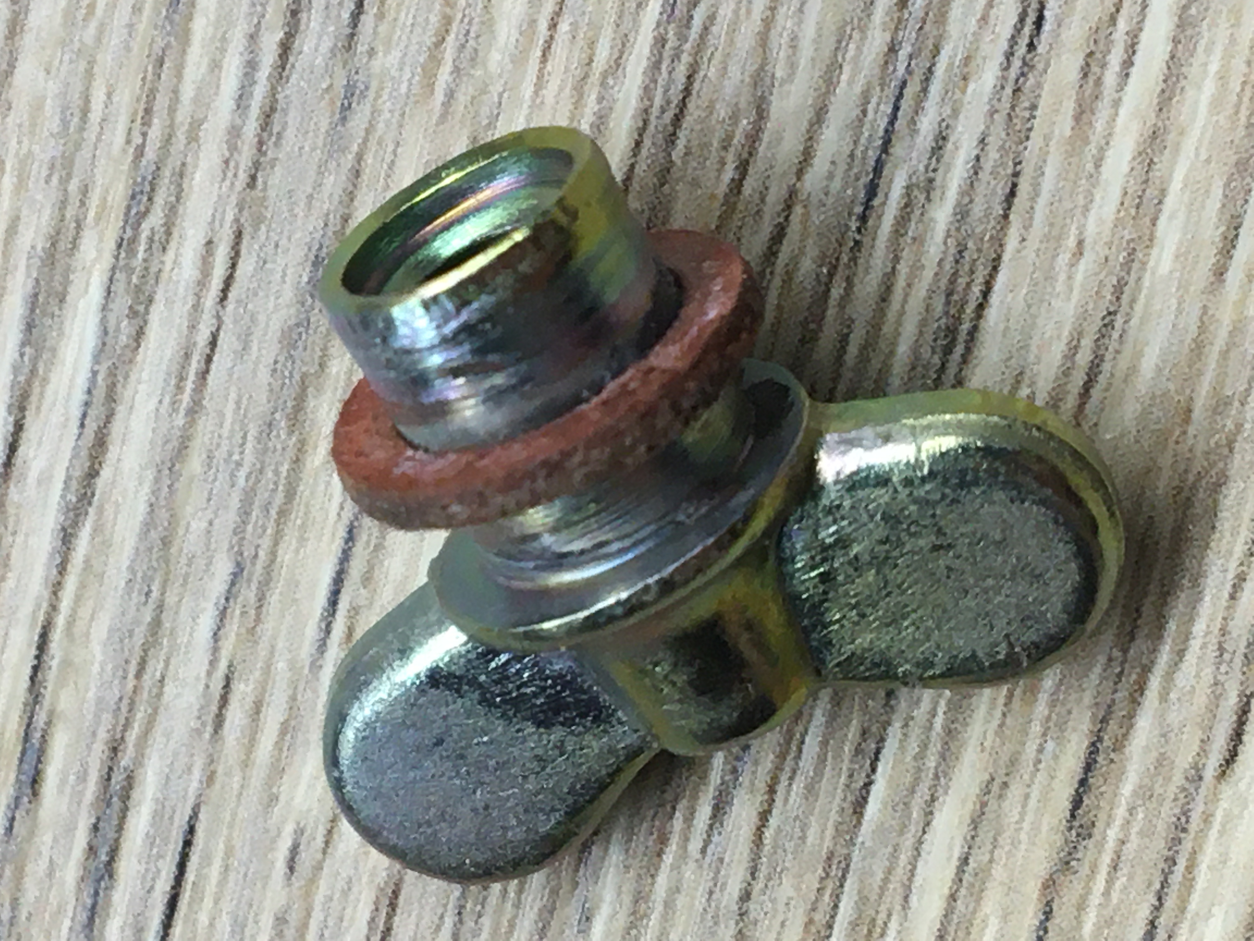

Alors je n’y étais pas du tout.
Je n’étais pas du tout sur les volets papillons !! :lol:
Papillon
Joint du papillon
Axe du papillon
