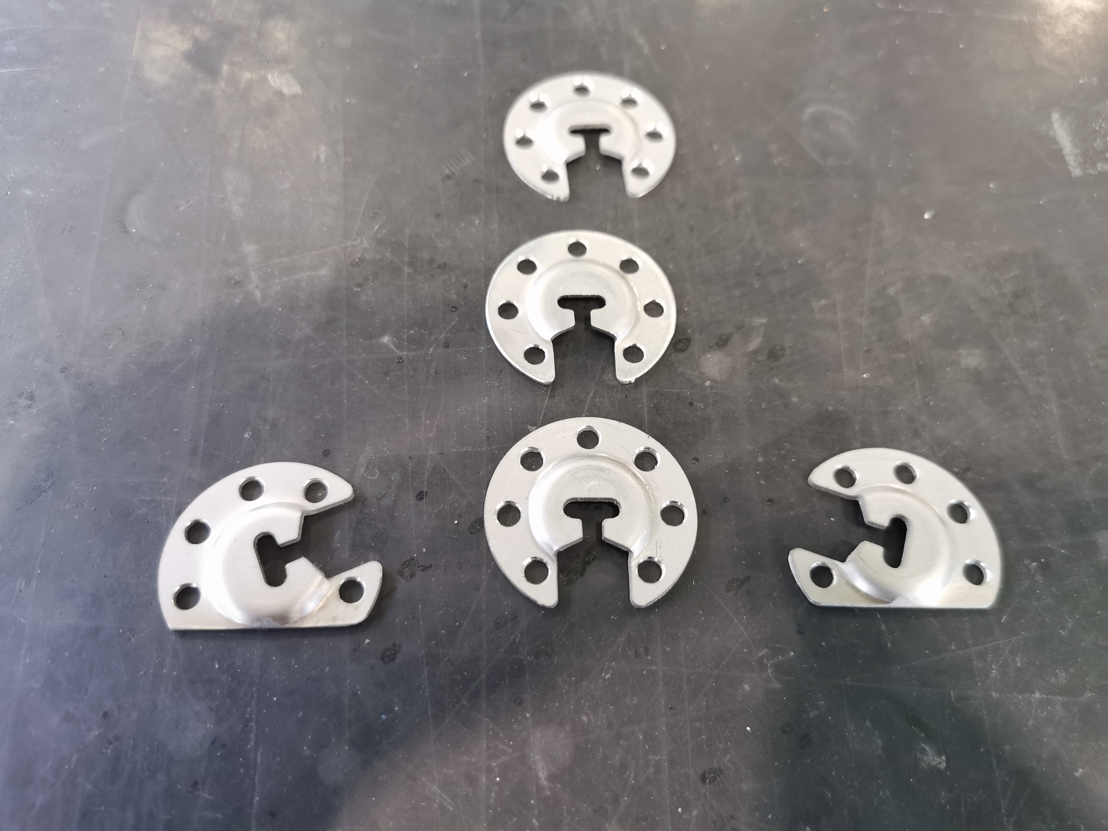

Salut a tous pour pallier au cavaliers manquant sur quelques extensions je me suis lancé dans la refabrication de cavaliers en inox.. Pas de traitement... Pas de rouille :ok:

nickel, le top cette refab :ok:

Belle pièce Marco :ok:
En inox, le top B)
Je dois aussi me pencher sur le problème....
J'ai quelques donneuses (Des extensions d'origines massacrées par le tuning = coupées pour surement laisser passer des bas de caisses)
Je pensais prélever les pièces dessus, mais va falloir les décaper, traiter la rouille :o
Par contre, un conseil pour les coller ?

Je sais pas encore... Peu être de la PU ?
En attendant l'agraphe d'origine vas impeccable <oo>

Effectivement !
Je vois que c'est bien ajusté B)

Oui c'est le but recherché :p

Ce matin avancé sur la refabrication des cavaliers d'extension pour nos belles 205 rallye..

Superbe boulot Marco :ok: :ok:
Made in GERS !

Magnifique :ok:

Merci tcho le genre de produit qui aurait été bien en boutique :lala: :jesors:
