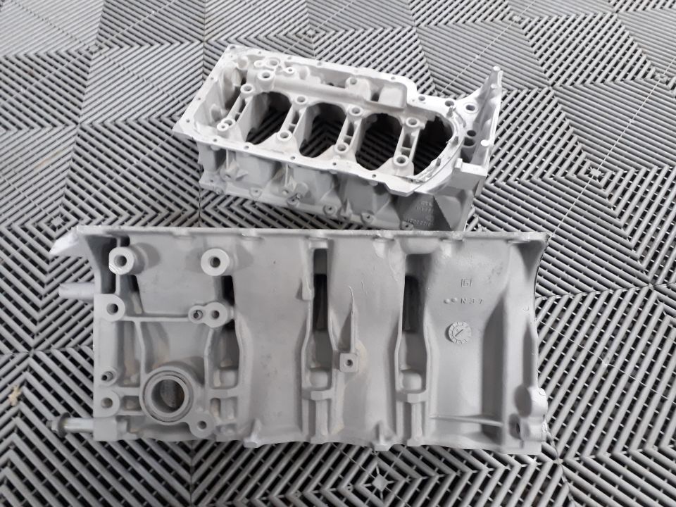

Sablage bloc moteur
- Teelck
- Président
- Messages : 5882
- Has thanked : 740 times
- Been thanked : 1044 times
Re: Sablage bloc moteur
Il n’y a malheureusement rien à faire.
Si tu veux le protéger. Restom fait une peinture pour bloc alu qui est vraiment top. Avec un très beau rendu. Fais sur mon 1,9l en 2010.
Mais pour que ça dure dans le temps, pas de roulage par temps autre que temps sec !!
Des qu’il prendra sel ou hydrocarbure, il faudra faire un lavage complète et méticuleux si tu veux le concerner dans son plus bel état !!!
Mon bloc a moi est microbillé et ensuite passé à la bile de verre bien plus grosse.
Ça a deux avantage.
1- ça fait briller
2- ça resserre les pores du métal et ralenti donc un peu l’oxydation.
Mais la peinture protégera mieux en lui donnant un bel aspect.
Ha
Et n’oublie pas de bien nettoyer ton bloc après microbillage....
surtout le demi carter du bas.
Tu as les conduits d’huile qui ne sont pas très accessibles mais qui avalent très bien les microbilles.
+1 avec Teelk ,fais bien gaffe d'avoir bien retiré toutes les pastilles sur le bloc, sans quoi, même bien rincé, il restera du sable dans les recoins et plus particulièrement derrière ces pastilles.
Et là, tu tues le moteur, expérience vécue
Moi j’ai sortie toutes les pastilles de sablage.
Ensuite sur le demi carter bas, juste derrière une pastille, il y a un bouchon en laiton avec une empreinte carrée. Il faut le sortir aussi et bien nettoyer le conduit.
C’est celui qui mène direct aux coussinets de vilo.
Si il reste des microbilles, autant dire que ça vas pas tourner longtemps nickel !!!
quelles pastilles? t'as des photos....Teelck a écrit : 18 janv. 2021, 17:35 Moi j’ai sortie toutes les pastilles de sablage.
Merci pour les photos....mais ce n'est pas pour l'huile????
derrière il y a la chambre d'eau (espace entre le bloc et la chemise) non?
apparemment il y a un truc sur le demi carter bas.....
Oui il y a une pastille sur la demi carter bas.
Je fais une photo si j’ai un peu de temps ce soir.
