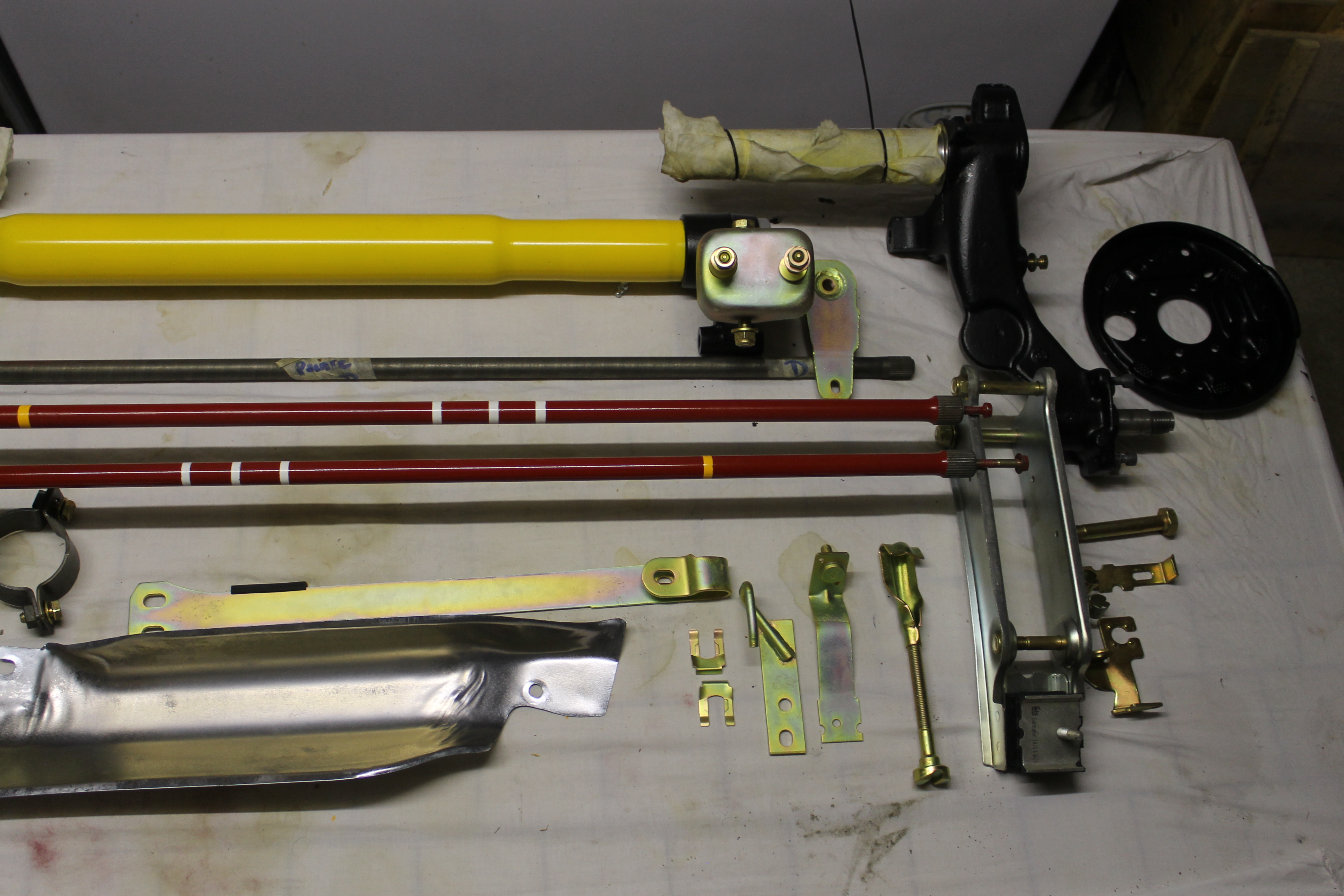

en attendant les pièces neuves commandées, j'ai décidé de faire un essai de remontage de fonderie sur train arrière que j'ai d'avance pour etre sur que ça fonctionne et éviter les mauvaises surprises ou imprévu de dernières secondes, j'ai donc procédé de la même façon, décapage, traçage, extraction de la fonderie, prolongement des traçages, nettoyage et chauffe de la fonderie dans un four préchauffé a 220° pendant 20 min, puis remontage de la fonderie sur la poutre en suivant les traçages, et enfin contrôle avec le gabarit et l'alignement des traces :) ,
l'opération s'est bien passée, j'espère qu'il en sera de même sur le train arrière final :lol:
ImageIMG_20210116_153806 by baptiste avronsart, sur Flickr
ImageIMG_20210116_154015 by baptiste avronsart, sur Flickr
merci Guil pour les gants de fondeur :lol:
ImageIMG_20210116_155328 by baptiste avronsart, sur Flickr
ImageIMG_20210116_154733 by baptiste avronsart, sur Flickr
le gabarit tombe nickel dedans :rolleyes:
ImageIMG_20210116_160810 by baptiste avronsart, sur Flickr
les traces retombent pile en face :ok:
ImageIMG_20210116_162243 by baptiste avronsart, sur Flickr
ImageIMG_20210116_162252 by baptiste avronsart, sur Flickr
