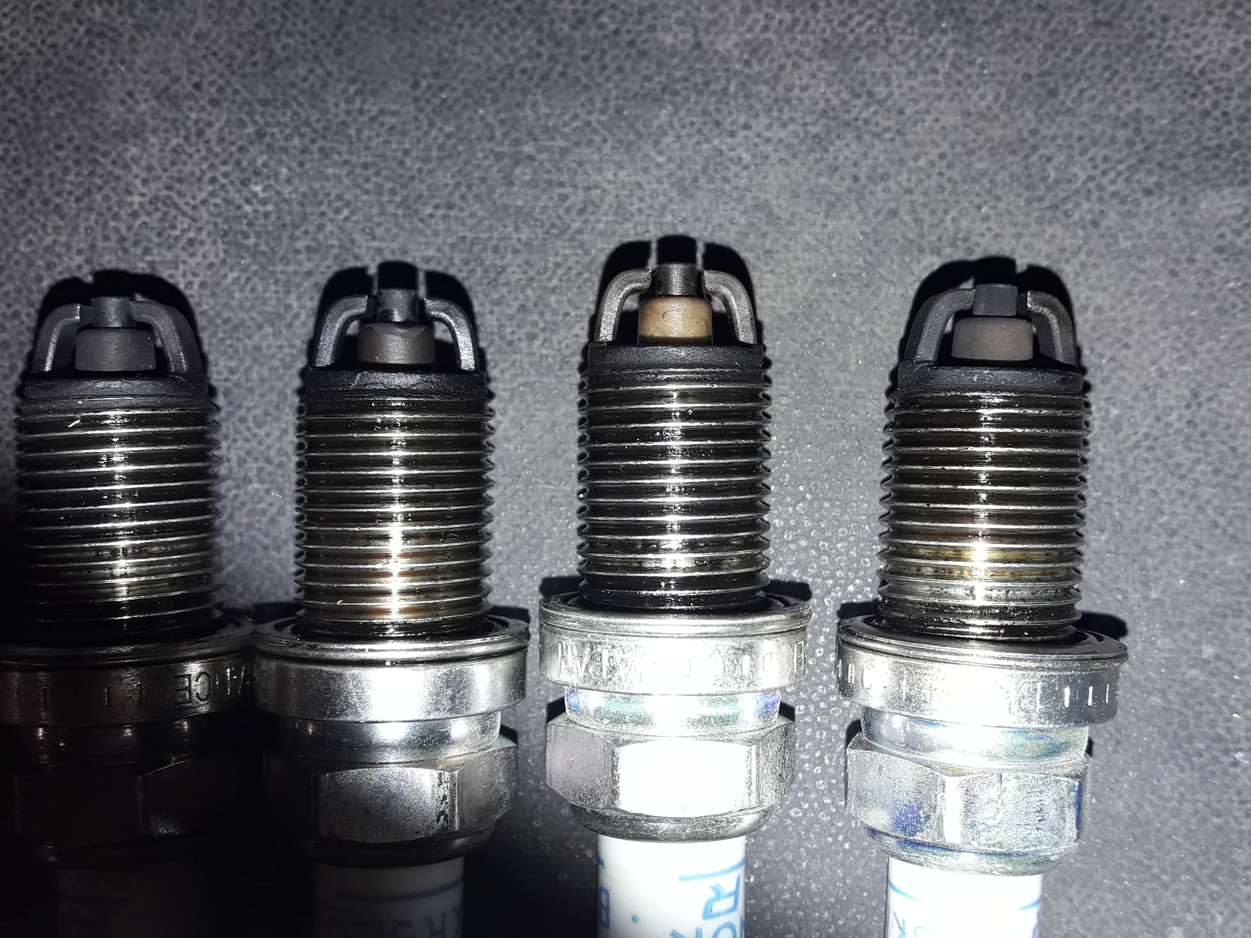

J'ai fait une photo de mes bougies, et malgré quelle soit passé au CT, au niveau de la pollution, sans rien toucher, je crois que la richesse est à revoir
A gauche cylindre 1
A gauche cylindre 1

Les valeurs de compression on s'en fout un peu je dirais... Qu'elle soit majorée ou pas, ce qui est important, et c'est le cas, c'est que les valeurs sont homogènes ! :ok:
Le moteur est donc en bonne santé.
Côté richesse, les bougies sont trop noires peut être en effet. C'est assez difficile à bien gérer faut avouer. :(
