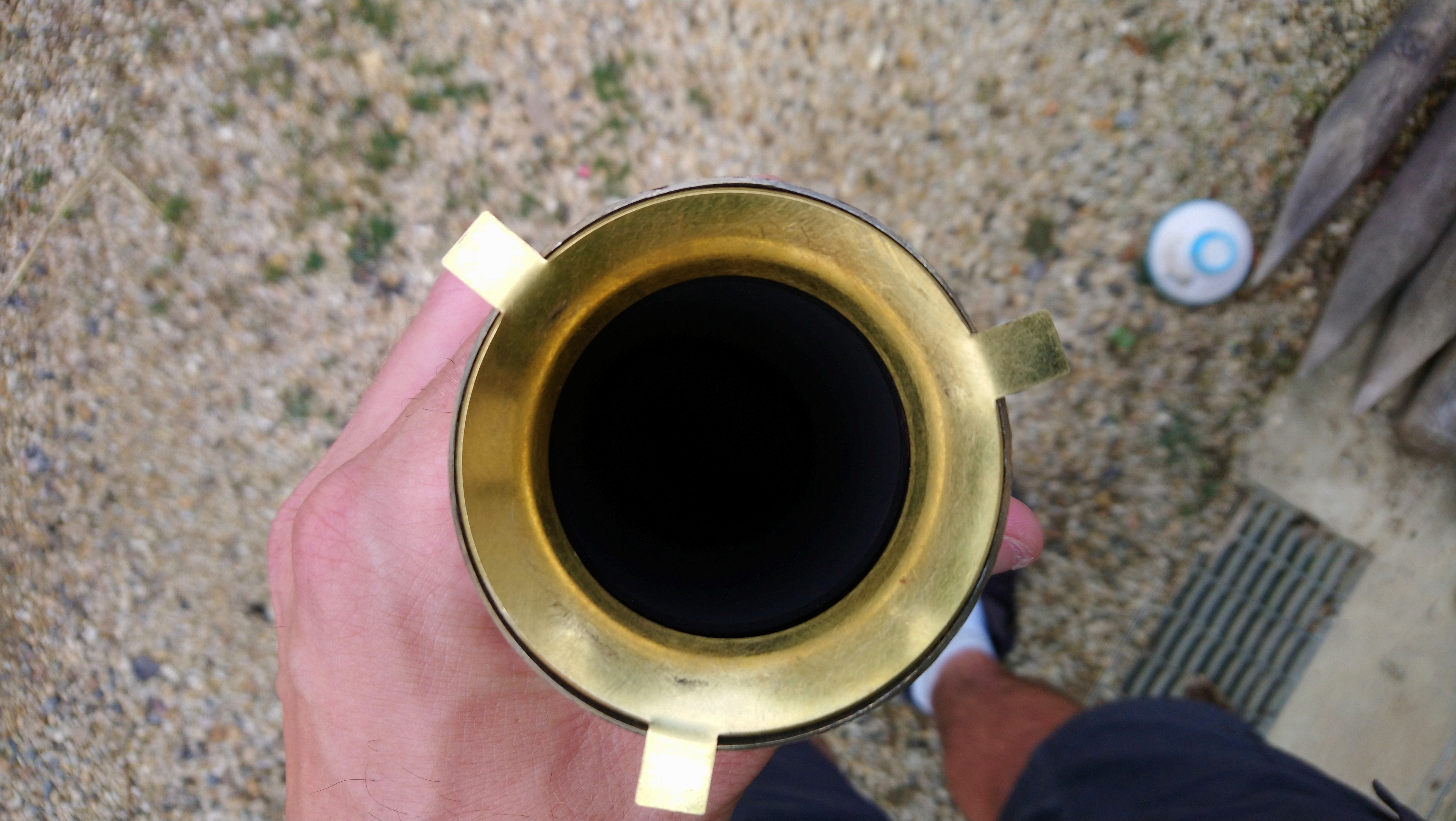

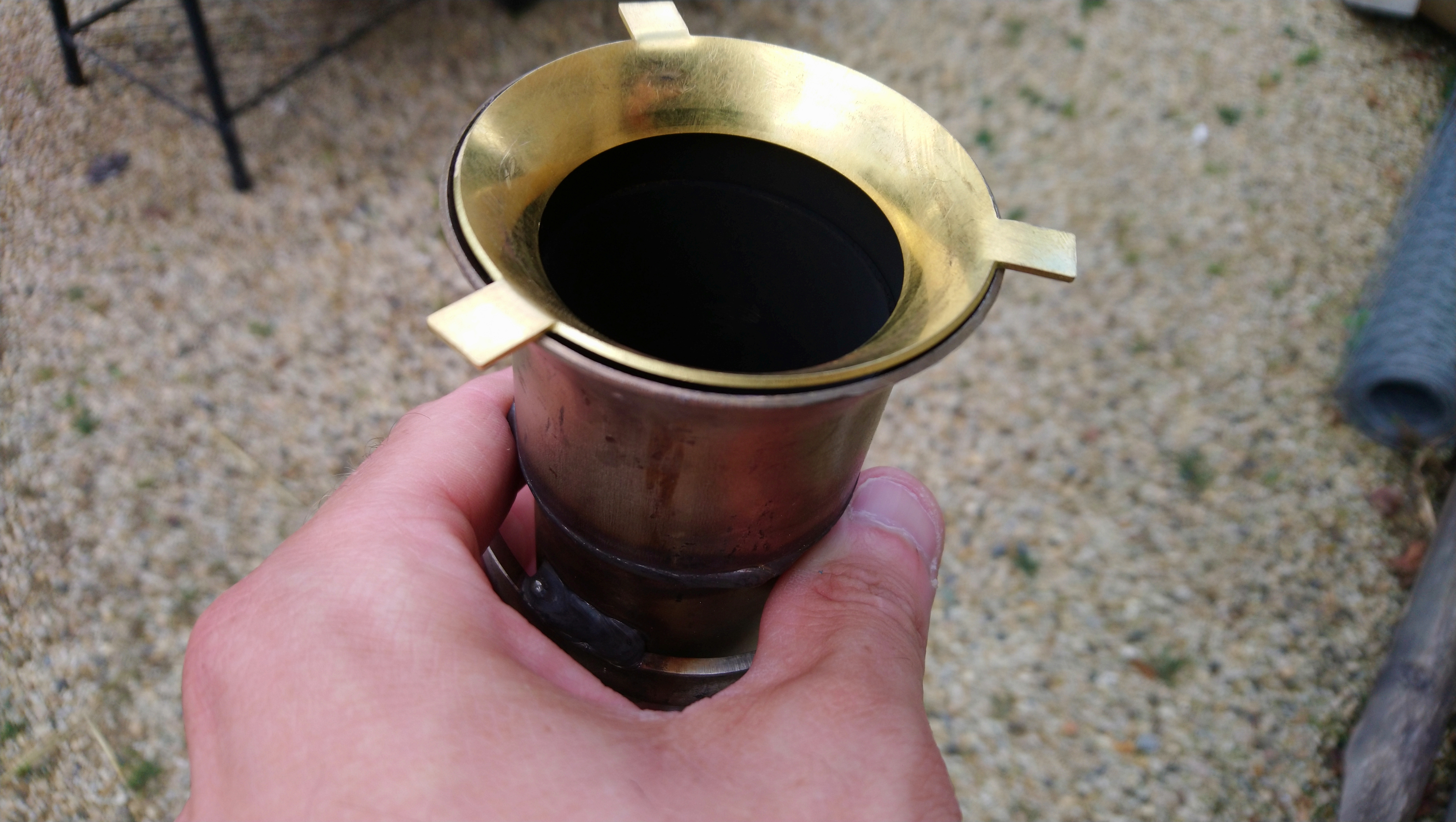

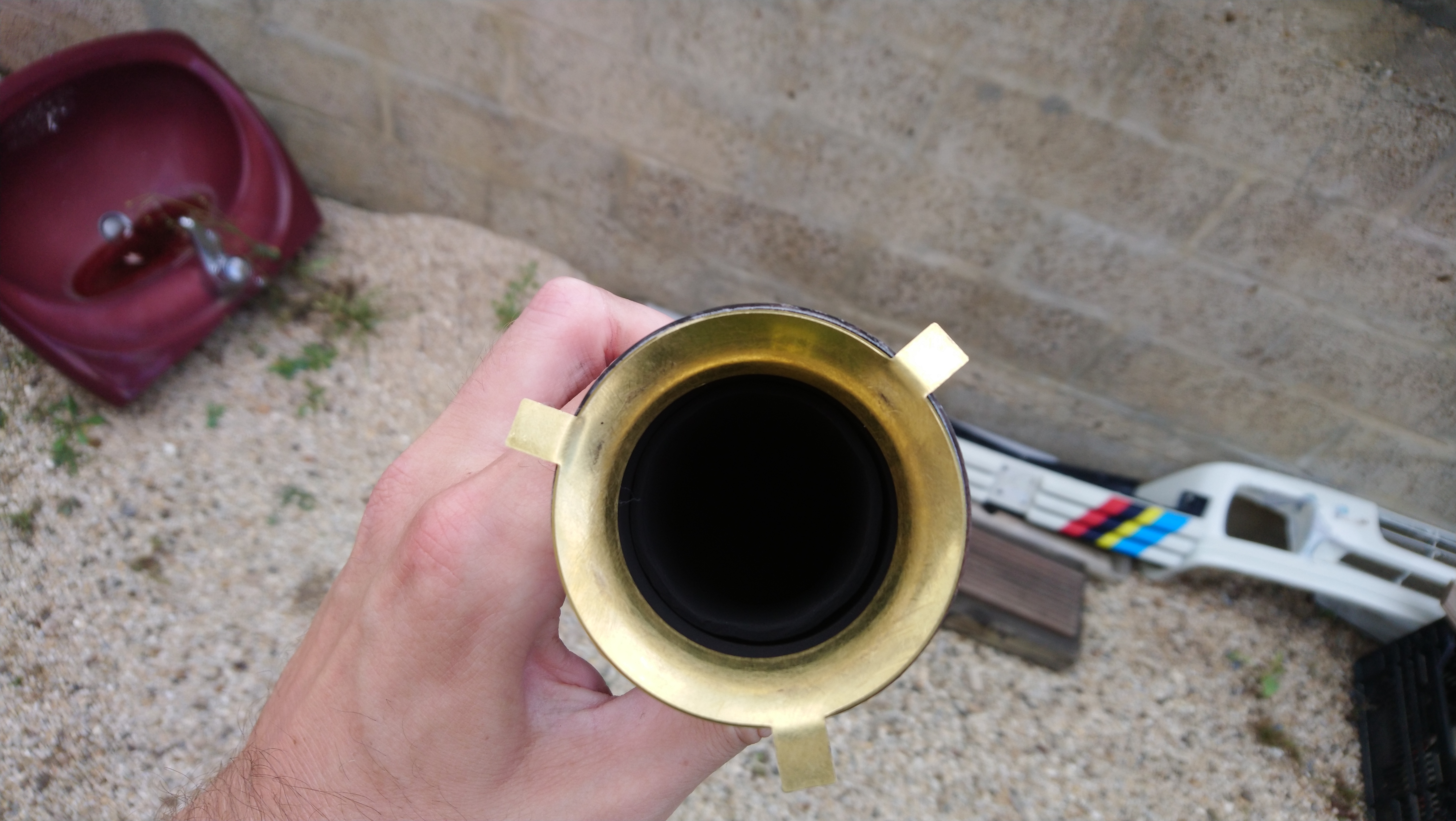

Joint posé sur l'intermédiaire supersprint

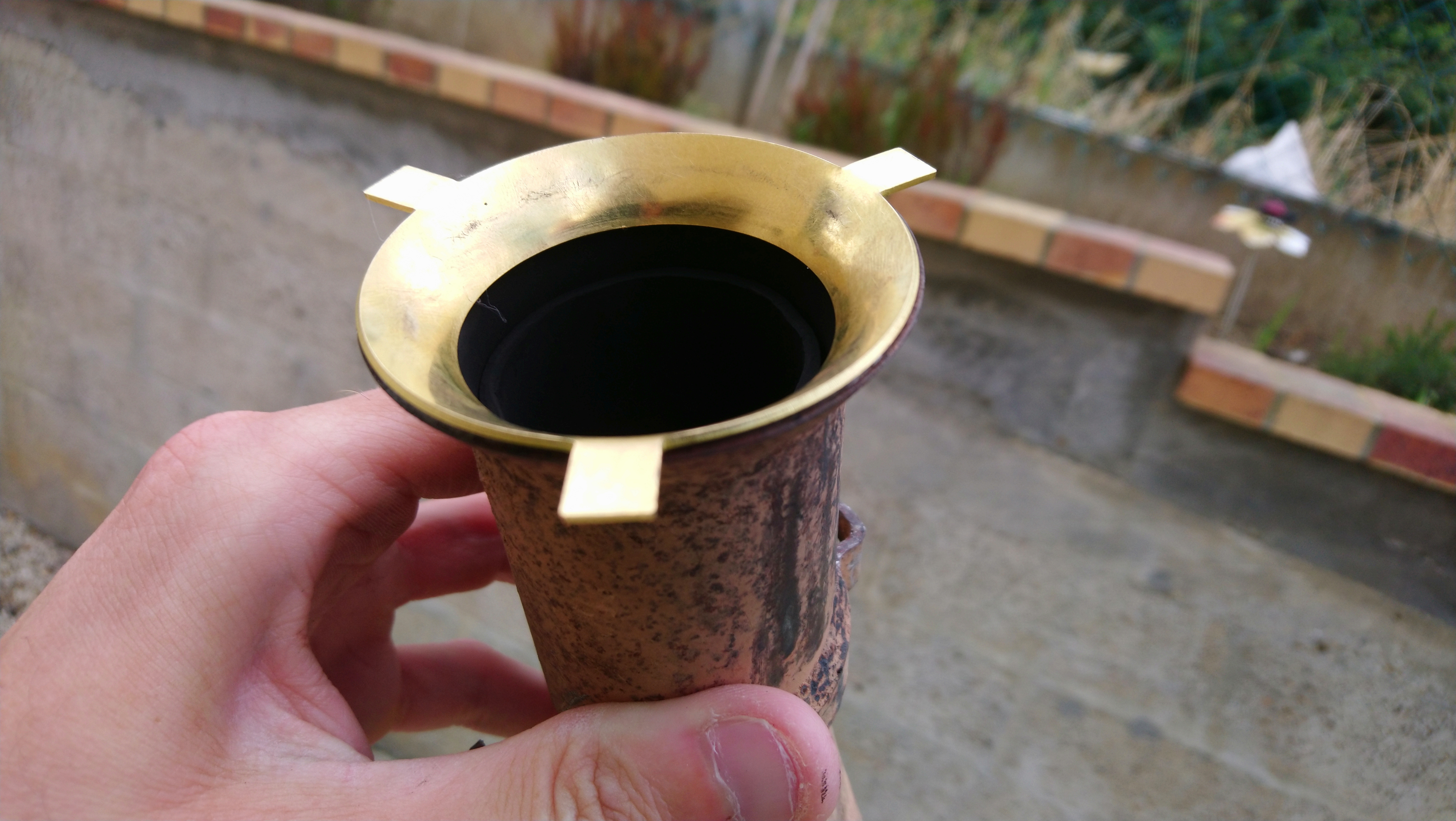

Joint posé sur l'intermédiaire d'origine

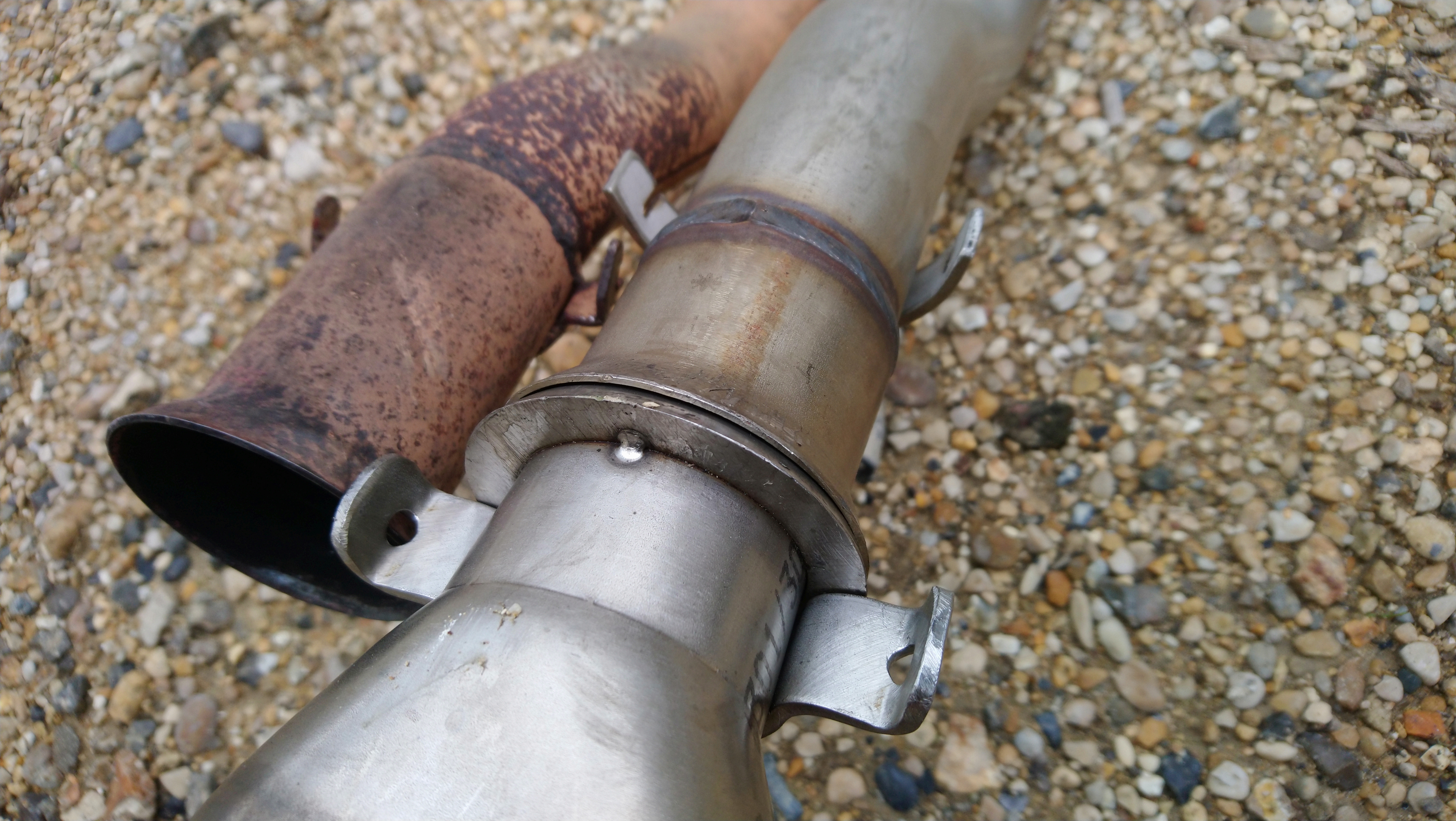

Il y a 1.5mm de différence sur le diamètre des 2 collerettes
Le supersprint est plus gros que l'origine
J'attend une réponse du vendeur pour savoir si c'est normal

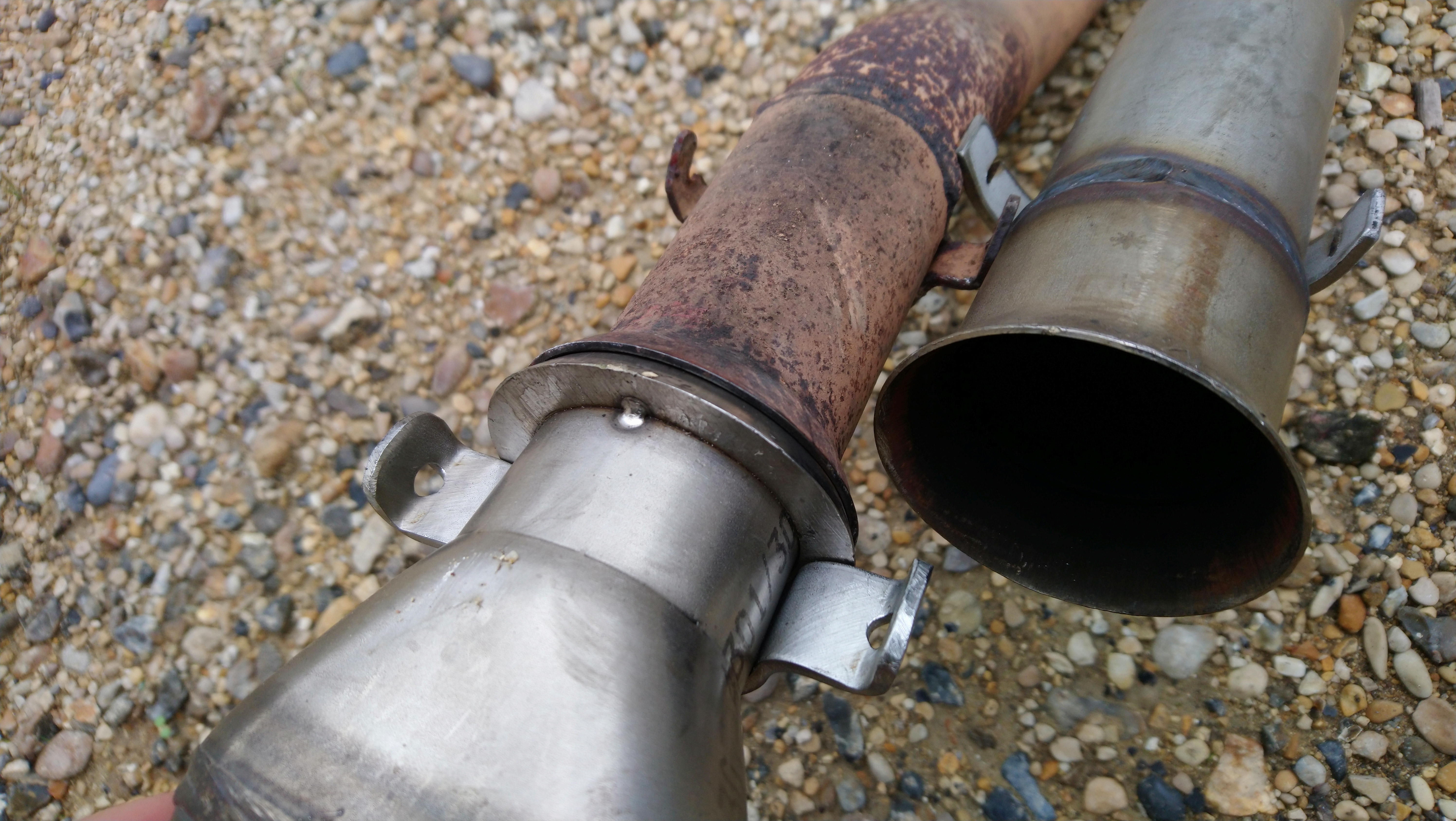

En photos ce n'est pas évident à voir, mais le supersprint étant un peu plus gros, il ne s'appuie pas bien sur le collecteur d'où la fuite
C'est encore pire avec le joint vu qu'il est un peu plus petit
Par contre, pas de soucis avec l'intermédiaire d'origine, le joint fait la même taille que la collerette, sa ce monte parfaitement

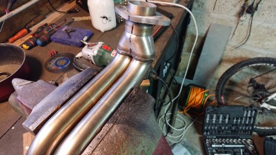

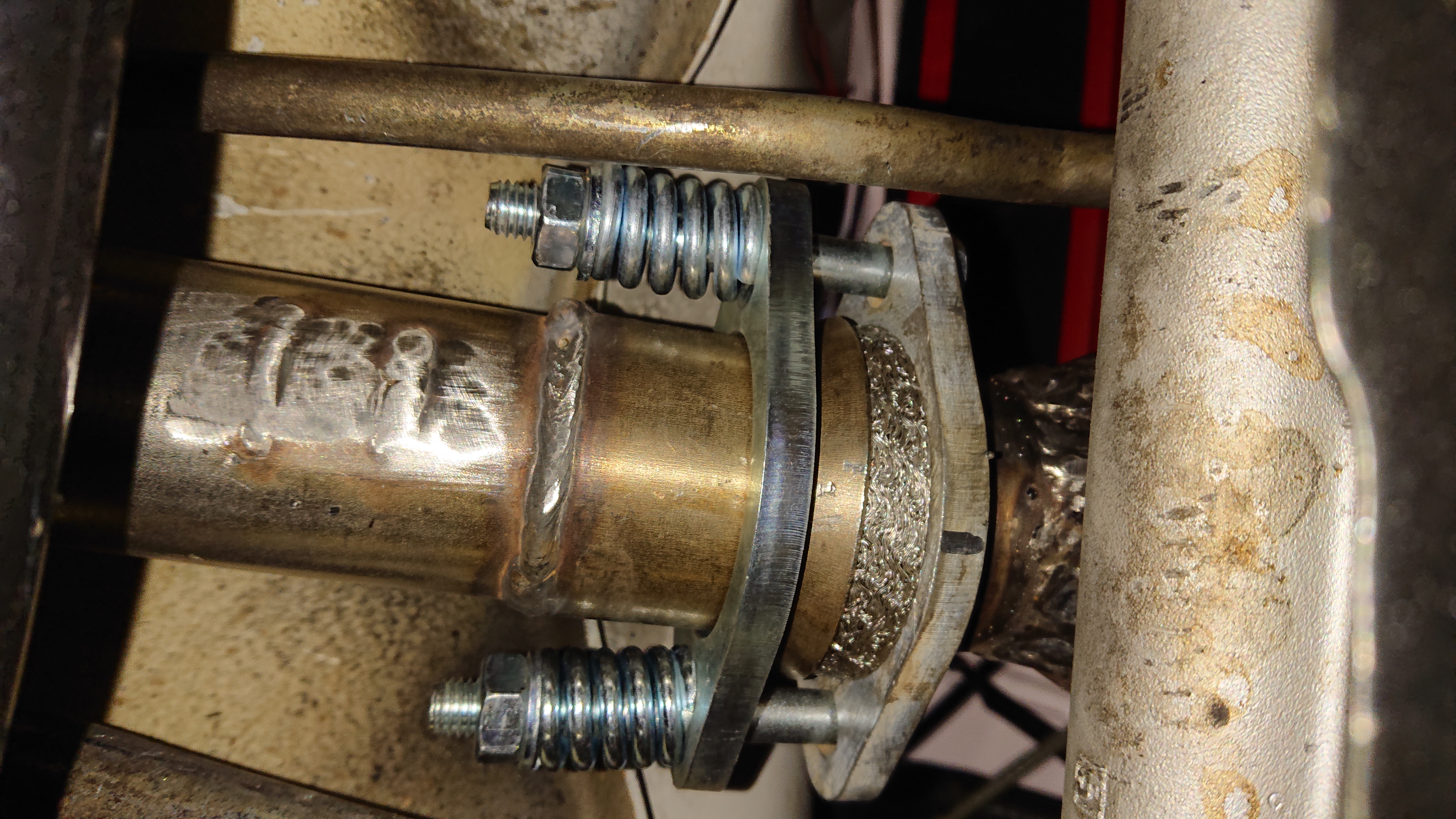

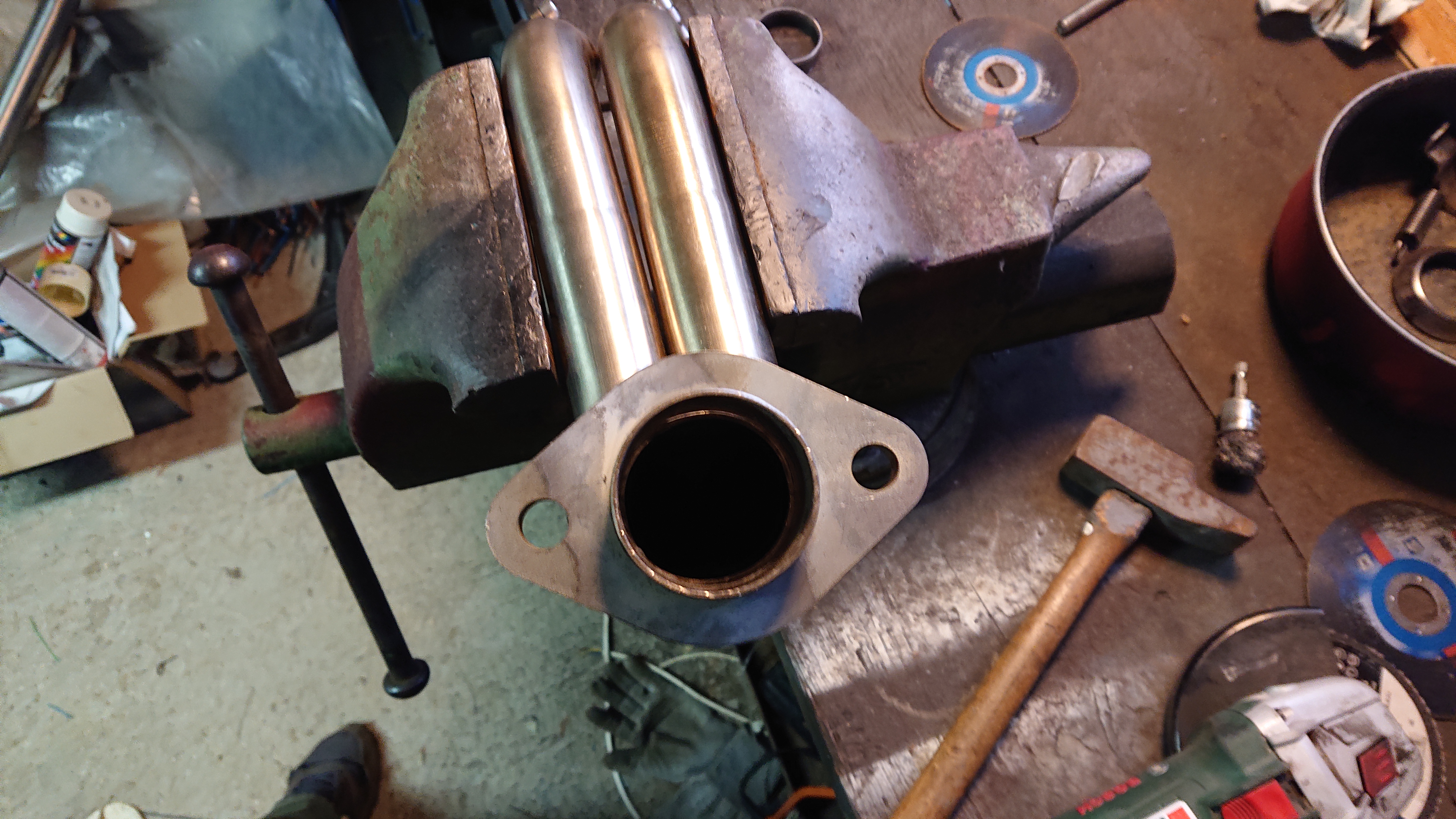

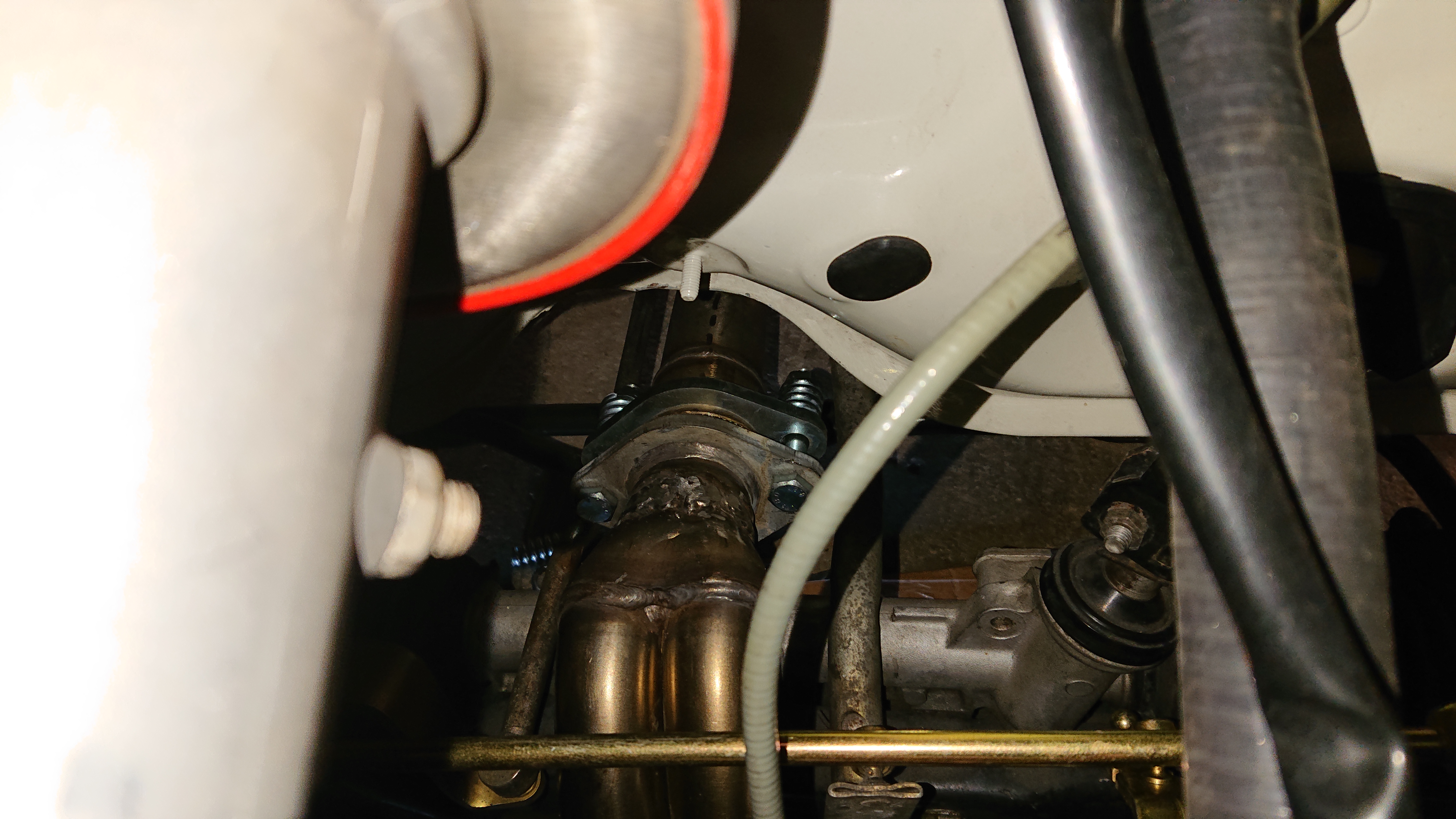

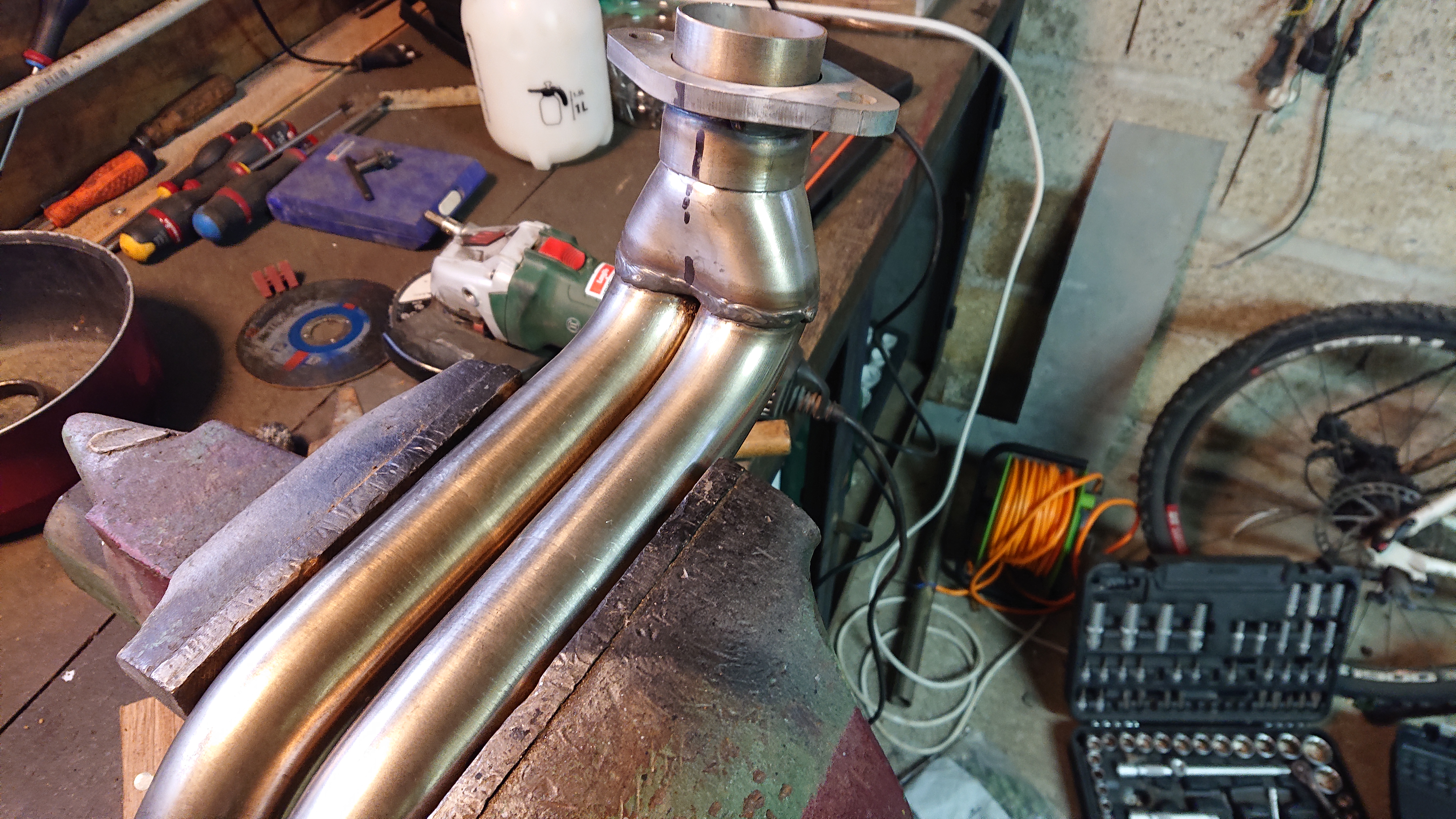

J'avais complètement oublié de poster ma bricole
J'ai installé une bride avec sont joint tressé en lieu et place du montage d'origine avec ressort.
Seulement côté collecteur, car côté intermédiaire il y a déjà "l'olive"
Plus de problème de fuite, la ligne reste "flexible" et quand le joint sera fatigué il y aura juste à le changer.
Les soudures ne sont vraiment pas jolie mais c'est étanche
