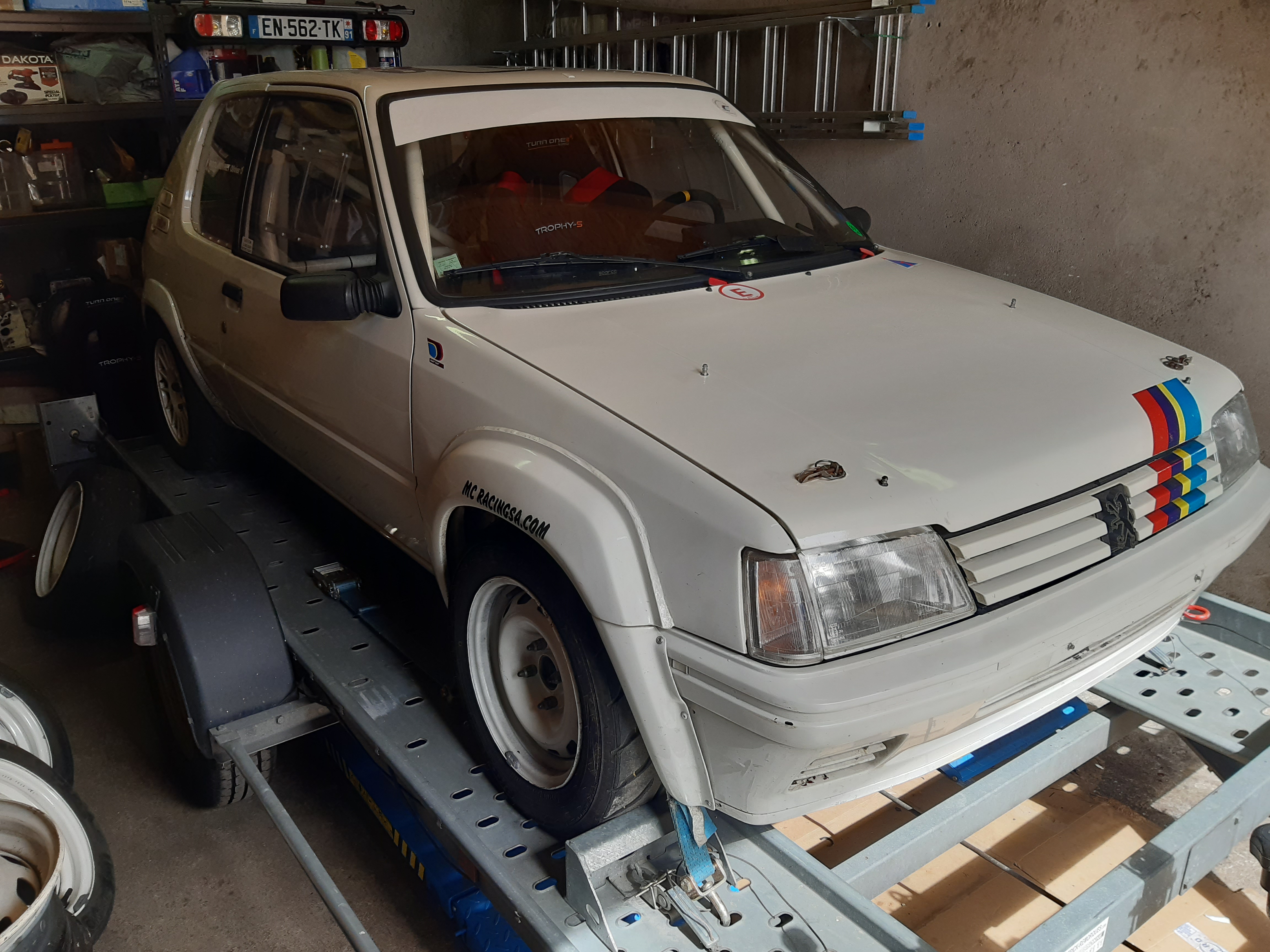

Ok ça à l'air de correspondre ton acheteur l'aurait gardé 5 ans le temps de fumer l'embrayage :D et de la vendre au garagiste pour pas très cher, car en 2010 ça valait quoi une 205 rallye ?
Jay205
Messages : 1450
Localisation : 60 / 48
Has thanked : 101 times
Been thanked : 84 times
Re: Mes rallyes...F2000,de retour en 1400!
Message par Jay205 »
pascalou95 a écrit :Oui on a été sur Conflans, puis poussé sur Maurecourt pour voir la ralloche, en ralloche :D :ok:
Ford maurecourt ? C'est un de mes clients.
Je vais lui en toucher un mot si tu veux.
Messages : 1224
Has thanked : 182 times
Been thanked : 297 times
Si tu as l'occaz d'y passer jette un œil à cette rallye, vu que tu connais le proprio, qui au passage est bien accueillant B)
C'est bien l'ancienne d'OlivF2000, qui l'avait vendu à asur, un membre du forum team 106 rallye, qui l'a revendu au garage car la boite était hs, il l'a revendu pour une bouchée de pain (900 euros) il y a 10 ans .
Bon voilà pour l'historique de cette ralloche, qui est affichée trop chère tout le monde est d'accord avec ça :ok:

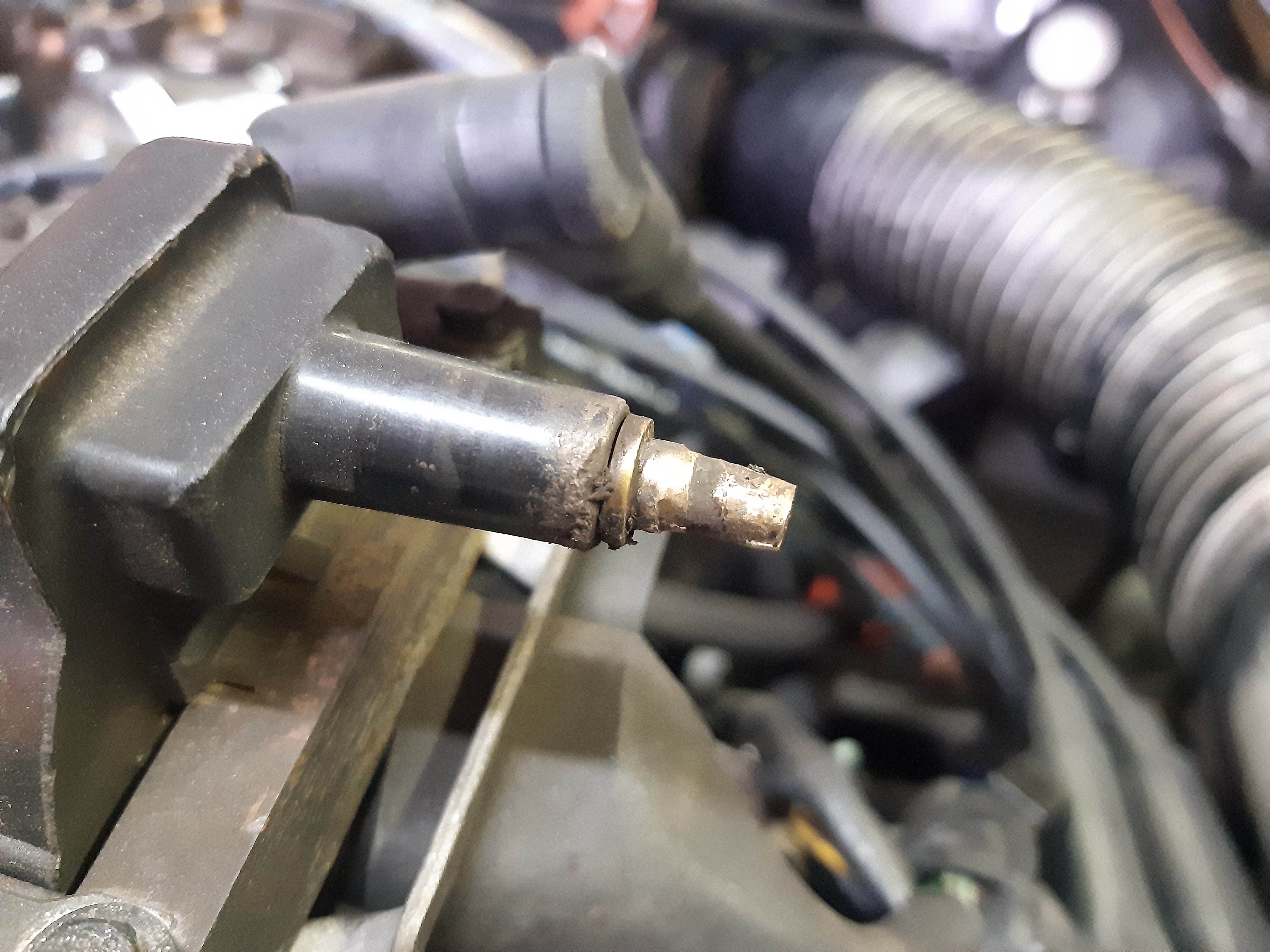

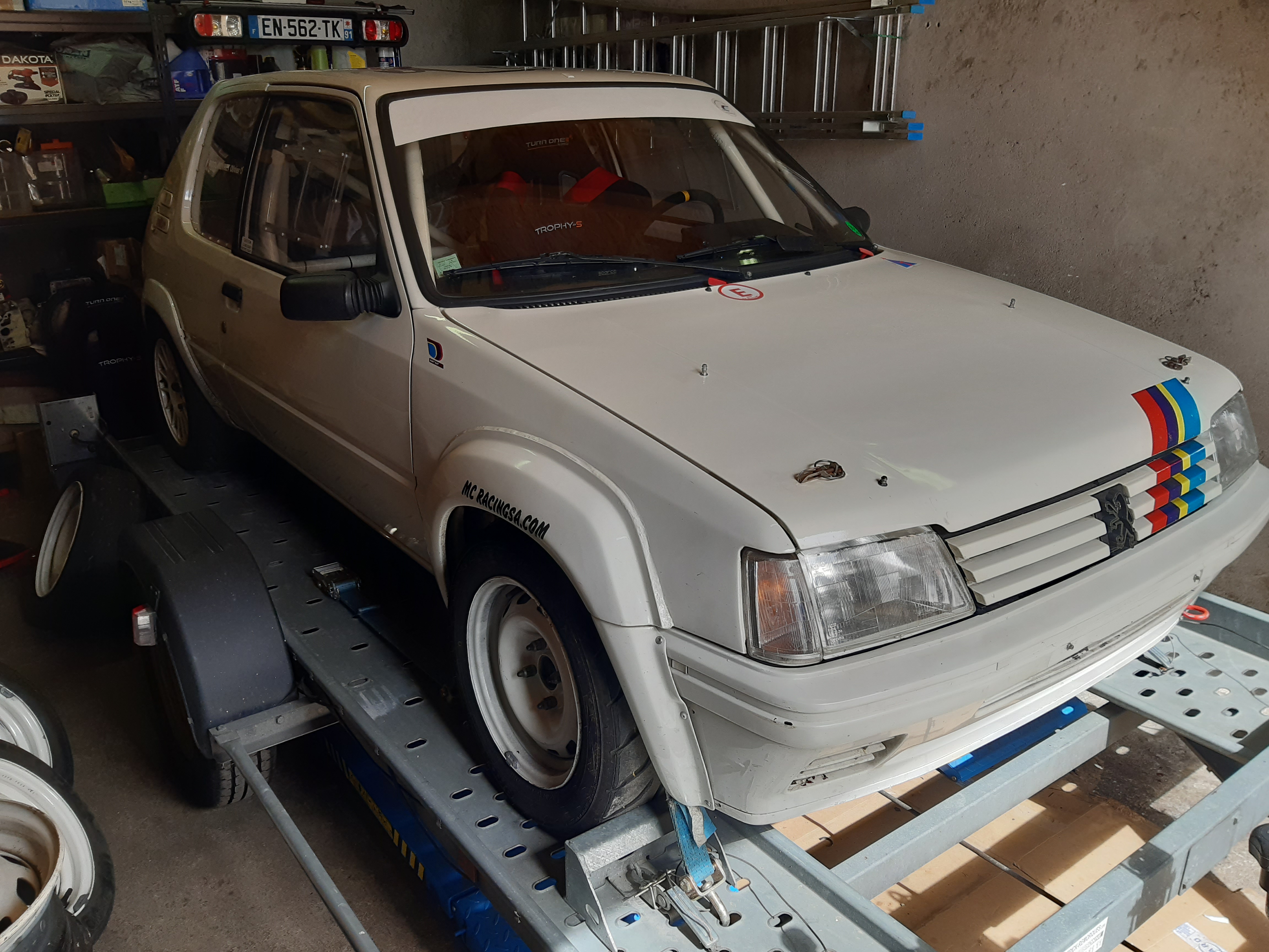

Arrivé le samedi après midi because 3 h de route avec le plateau,parqué dans un pré miné de bouse de chevaux <_< :angry: ,galère avec la nouvelle tonnelle,le vent assez fort arrivait à dégrapher les cotés :blink: j'ai fini par les enlever ! Vérifs ,petit tour dans les environs au bord des célèbres falaises ,trop beau B)
Dimanche ,c'est course !
Parcours rapide sur 1600m ,essais libre sans soucis,premier essai chrono ,ca roule pas mal sauf que 400 m avant l'arrivée,le moteur coupe,je me pose en warning sur le bas coté :unsure: j'ouvre le capot,et encore un fil d'allumage qui s'est fait la malle,celui sur la bobine cette fois <_<
1ere montée de course,ca repart bien ,je passe assez fort ,mais j'en laisse un peu dans le haut ,le moteur semble avoir eu un petit étoufement 1 ou 2 s... 1'06 530 ,ca va 2e de classe mais loin du 1er déjà sous la minute :blink: je suis talonné de près par 2Axiens quelque dixièmes plus loin :ph34r:
2e montée,c'est la cata :wacko: perte de puissance importante, ce coup ci,je lache plein de seconde,1'09 ,le moteur n'a plus rien en haut dans les tours,direction l'assistance ,et après inspection,ce sont les couvercles de carbus avec les vis papillons qui étaient bien désserrés :blush: :blink:
3e montée,plus droit à l'erreur, je suis passé 3e,je viens d'etre passé par le collègue en ax pour quelques dixièmes ,ca envoie du bois dès le 1er virage,le moteur donne tout,ca envoie bien,virages à fond juste en soulageant,encore le long droit à fond avant l'arrivée,ca y est c'est sur là j'ai amélioré :D ...j'attends le verdict sur le site sur mon tel,et là 1'02"880,yes !!! 2 e de classe ,4s de reprises ,là c'état top <oo> mais encore un peu loin du 1er toujours légèrement sous la minute "_"
Pas de remises de prix à cette course,je suis bien deg, prétexte covid invoqué :rolleyes: <_< Sinon bien rentré ,voilà prochain épisode dans 2 semaines encore en Normandie :ok:

Un peu ma faute aussi,les vis papillons sont sécurisées habituellement,mais là je ne l'avais pas fait,idem pour le fil ht sur la bobine,en plus le bout du conducteur est usé,je vais changer tout ça :rolleyes:

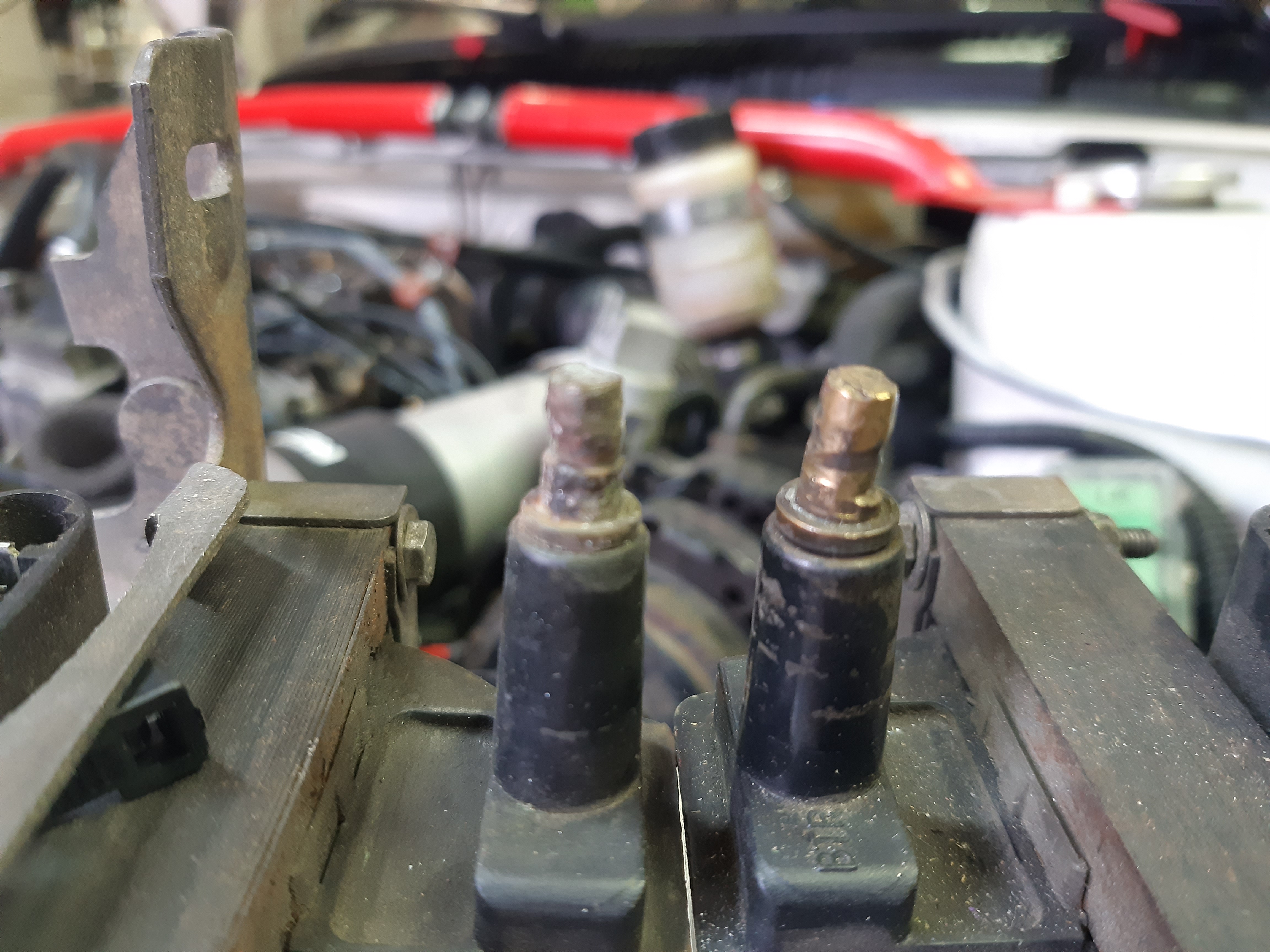

Je vais remplacer ma bobine,,et je n'ai pas une seule d'aplomb :crying:
La bobine installée
La bobine installée
Et celles de rechange
