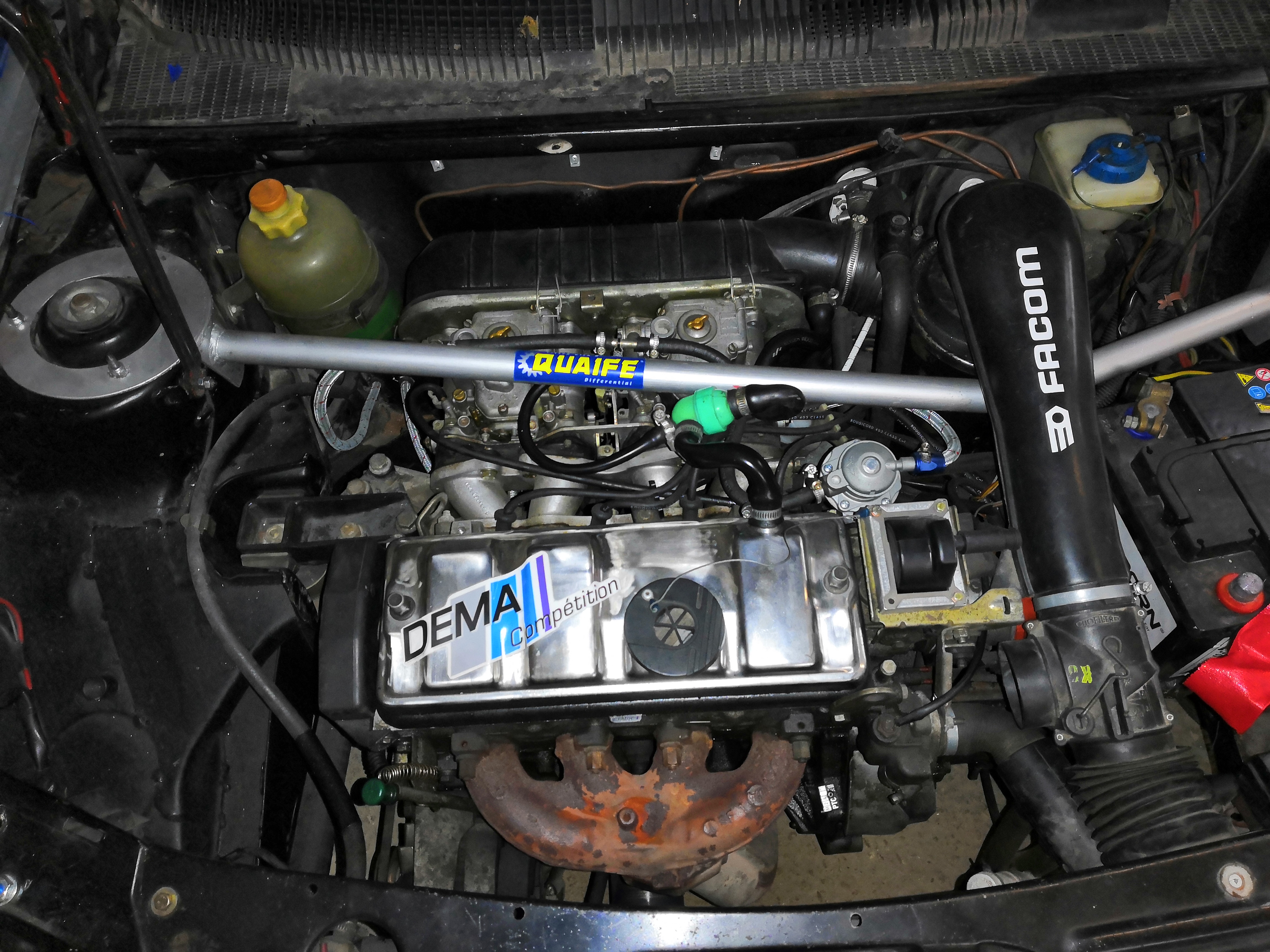

Février 89 d'origine c'était sans réchauffeur , durite longue souple :ok: (photo Christophe Batteux)

Hey mais c’est mon compart ça !!!! :mrgreen: :mrgreen: :mrgreen:

KikofdoM3 a écrit : 17 juil. 2020, 14:52 Le réchauffeur ne sert à rien mdr
Si mais la sur la photo il manque des bouts c'est pour ça ^_^
