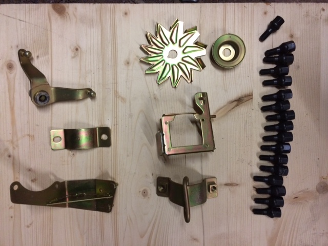

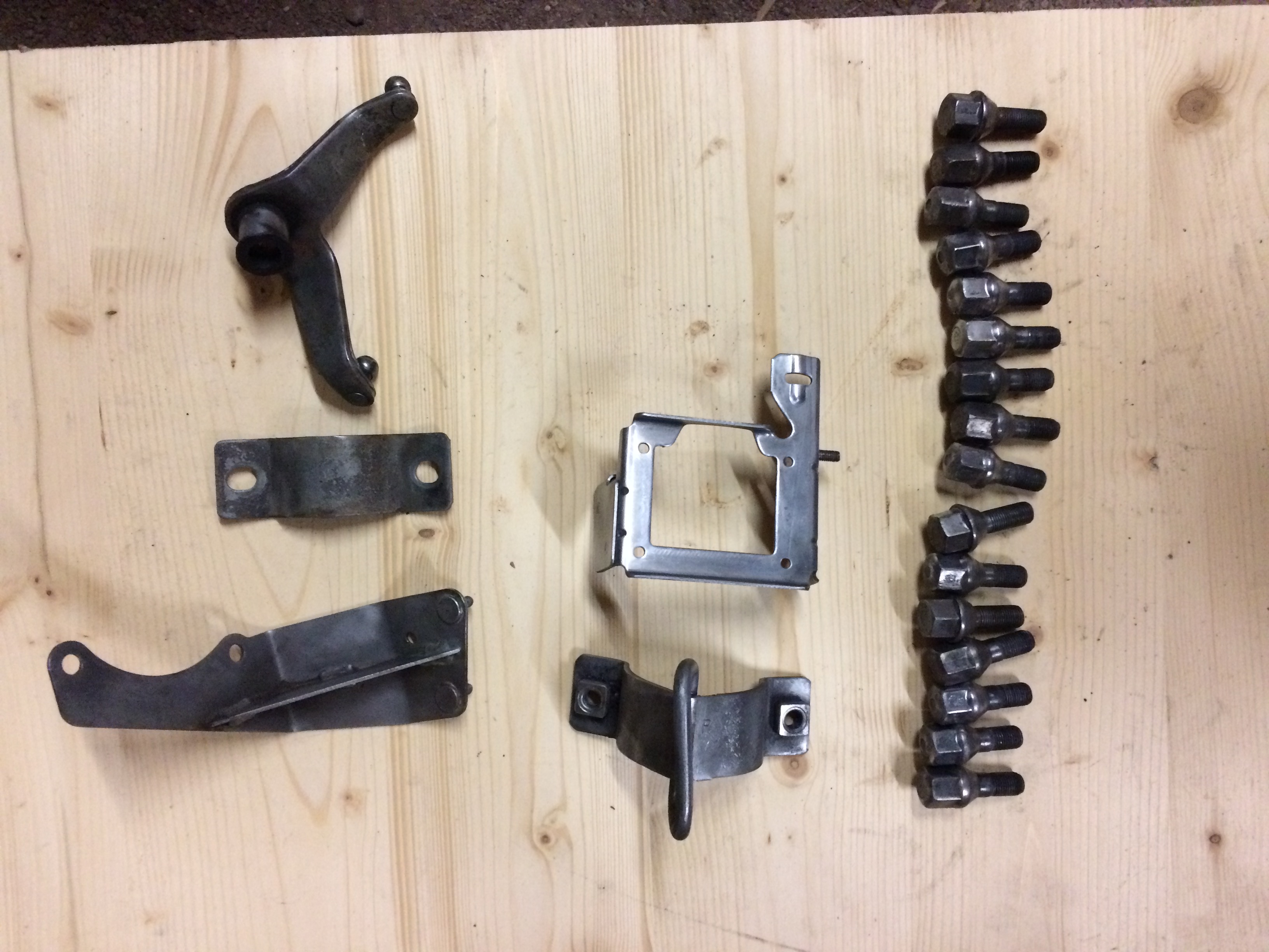

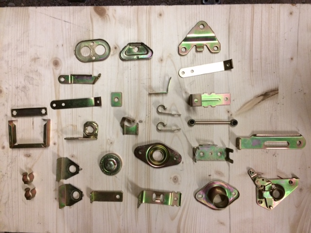

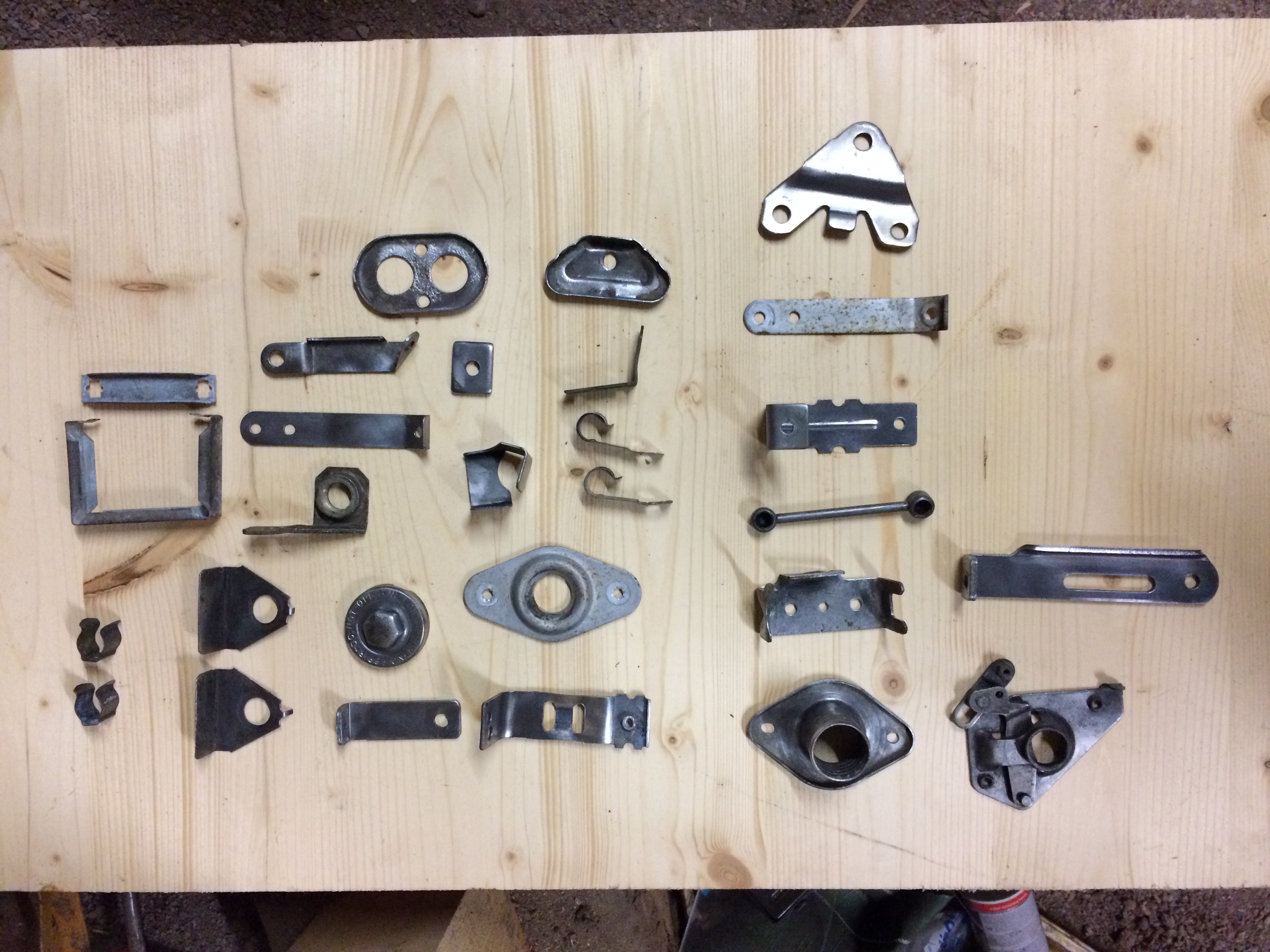

Pour l'emaillage je ferais parvenir une photo du rendu deja réalisé dans mon entourage. au sujet de la boite de vitesse je veux faire émaillé cette piece

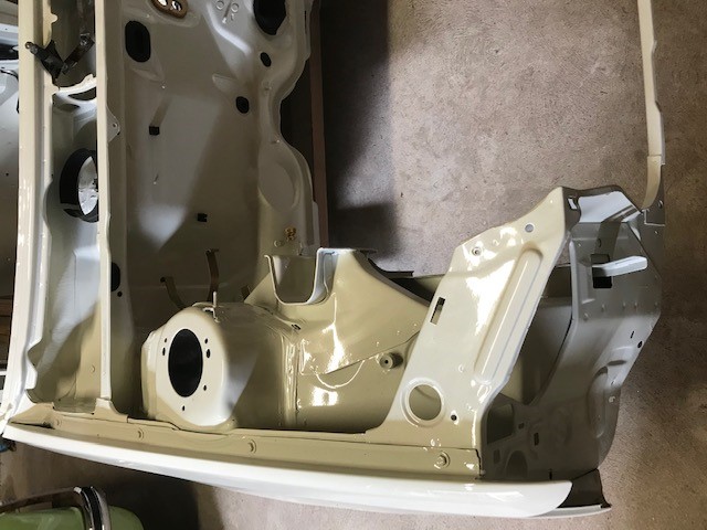

De retour en photo , patience et plaisir au fond du garage ...

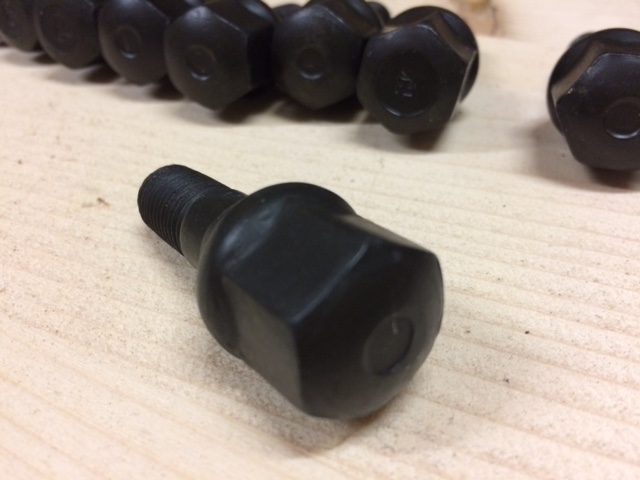

sa boulonne

C’est quoi comme traitement sur les boulons ?
david67
Messages : 47
Enregistré le : 25 nov. 2016, 22:32
Localisation : bas rhin
Has thanked : 13 times
Been thanked : 3 times
Re: 205 RALLYE N°53
Message par david67 »
c est un bichromatage noir

Re: 205 RALLYE N°53

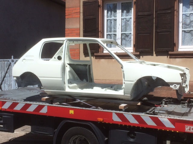

Salut David
Belle avancée
La caisse est elle peinte ?
Ça va être neuf tout ça !!
Prends ton temps tu as raison !!
DAV67
Messages : 4
Enregistré le : 31 janv. 2016, 15:12
Localisation : ALSACE
Re: 205 RALLYE N°53
Message par DAV67 »
Salut voisins, oui elle a été repeinte complète intérieur , extérieur , reste quelques détails , le noir sur le montant , portière et autre ouvrant .
Prochaine étape le moteur . En attendant j ai de quoi m occuper …. J espère la finir max début d année prochaine . et rejoindre le club via inscription .
