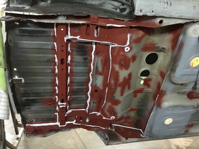

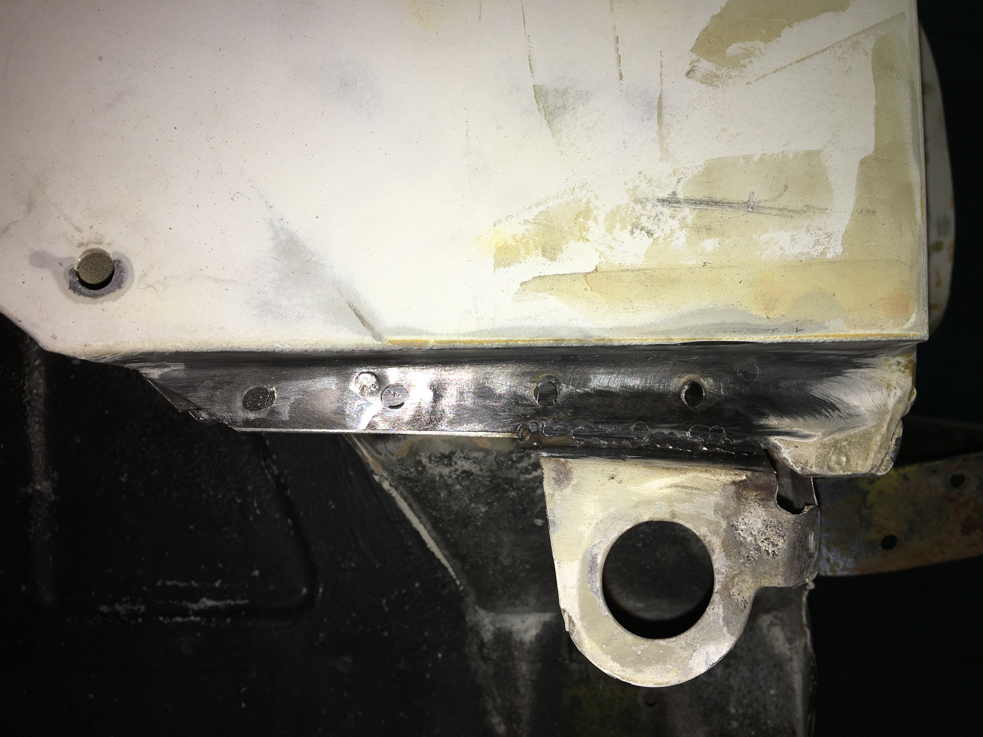

Mais la traverse est un point fragile sur la 205. Et maintenant je suis vraiment tranquille.
Pour ce qui est du boulot, je fais comme je peux.
C’est vrai que c’est une solution radicale. Mais je fais avec l’outillage dont je dispose !! :mrgreen:

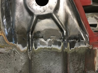

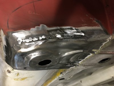

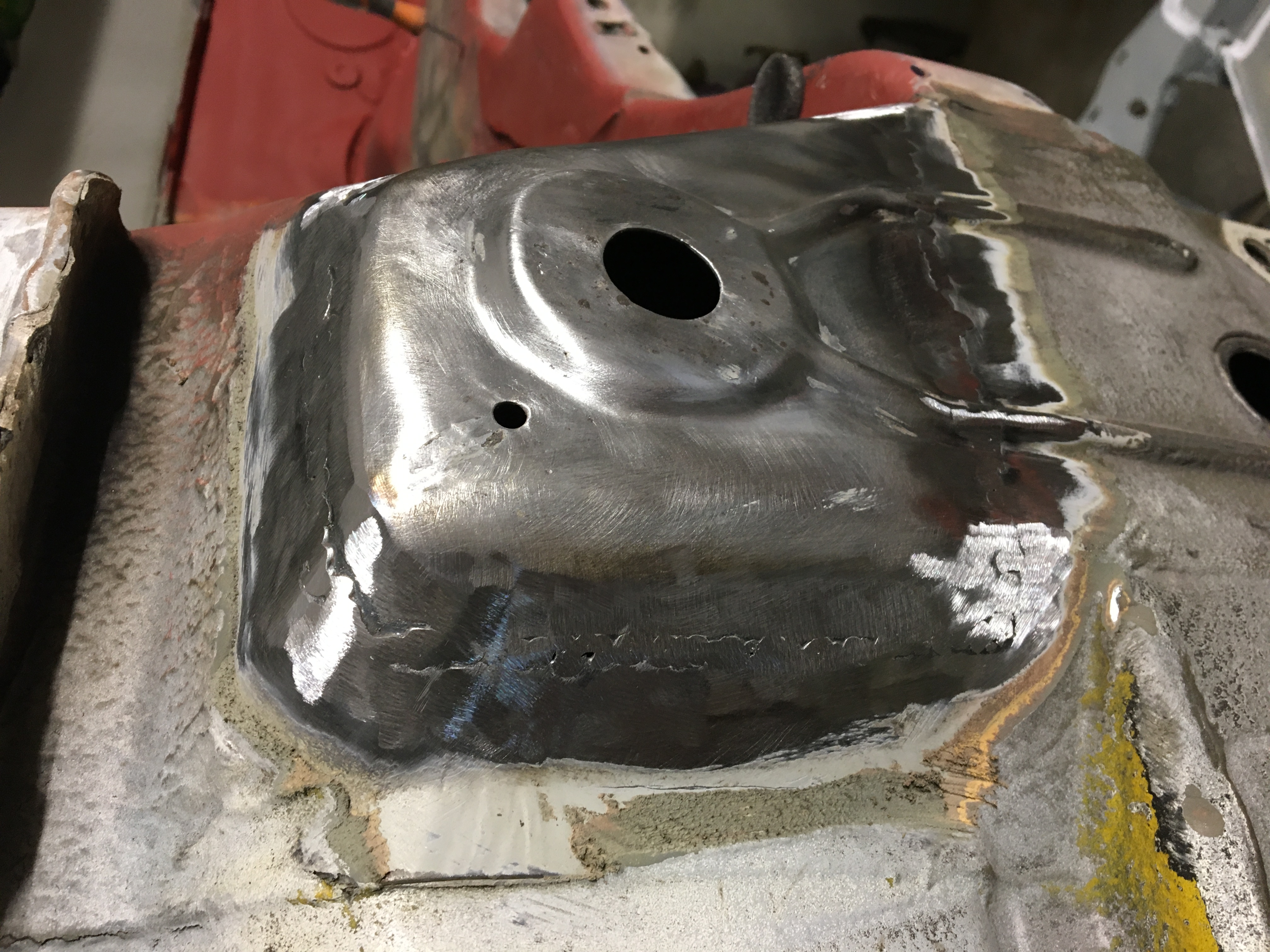

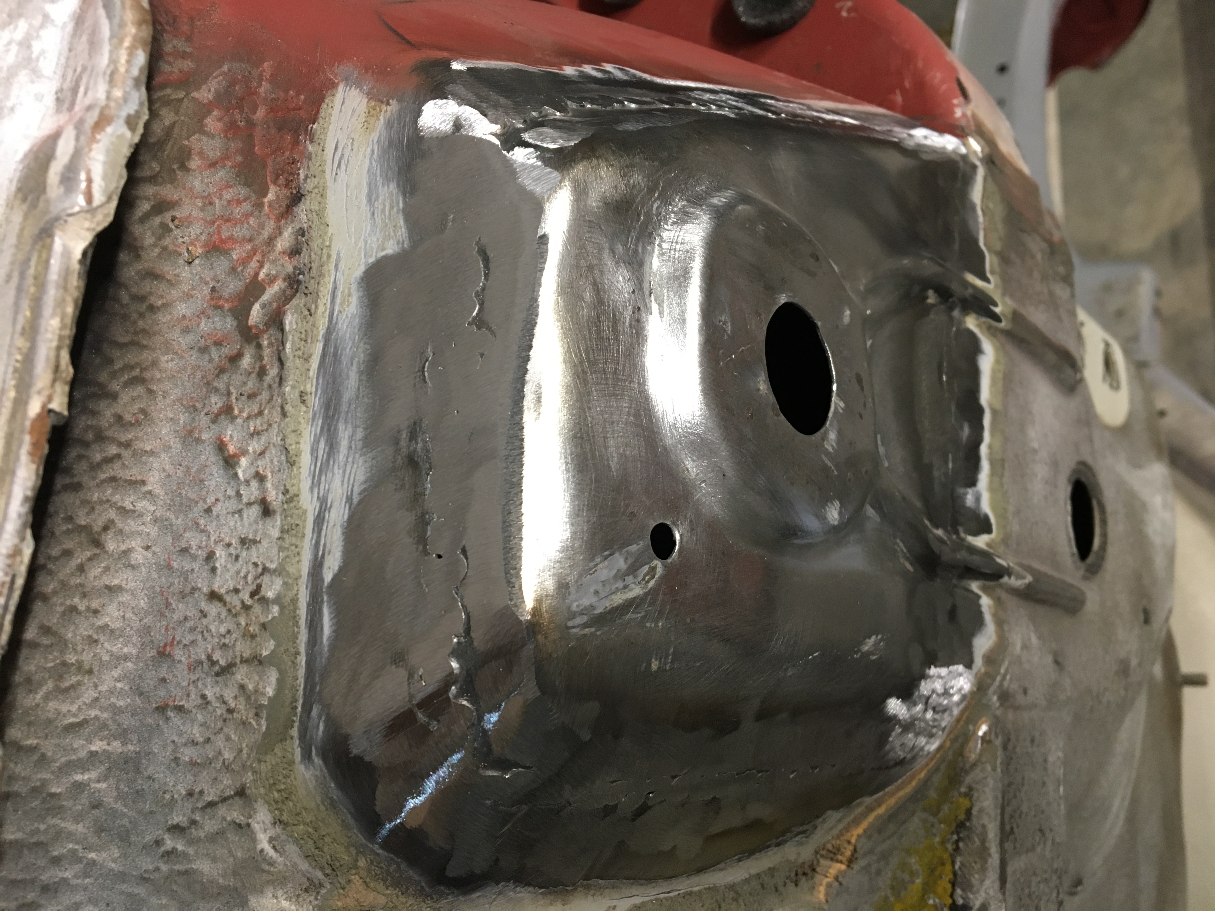

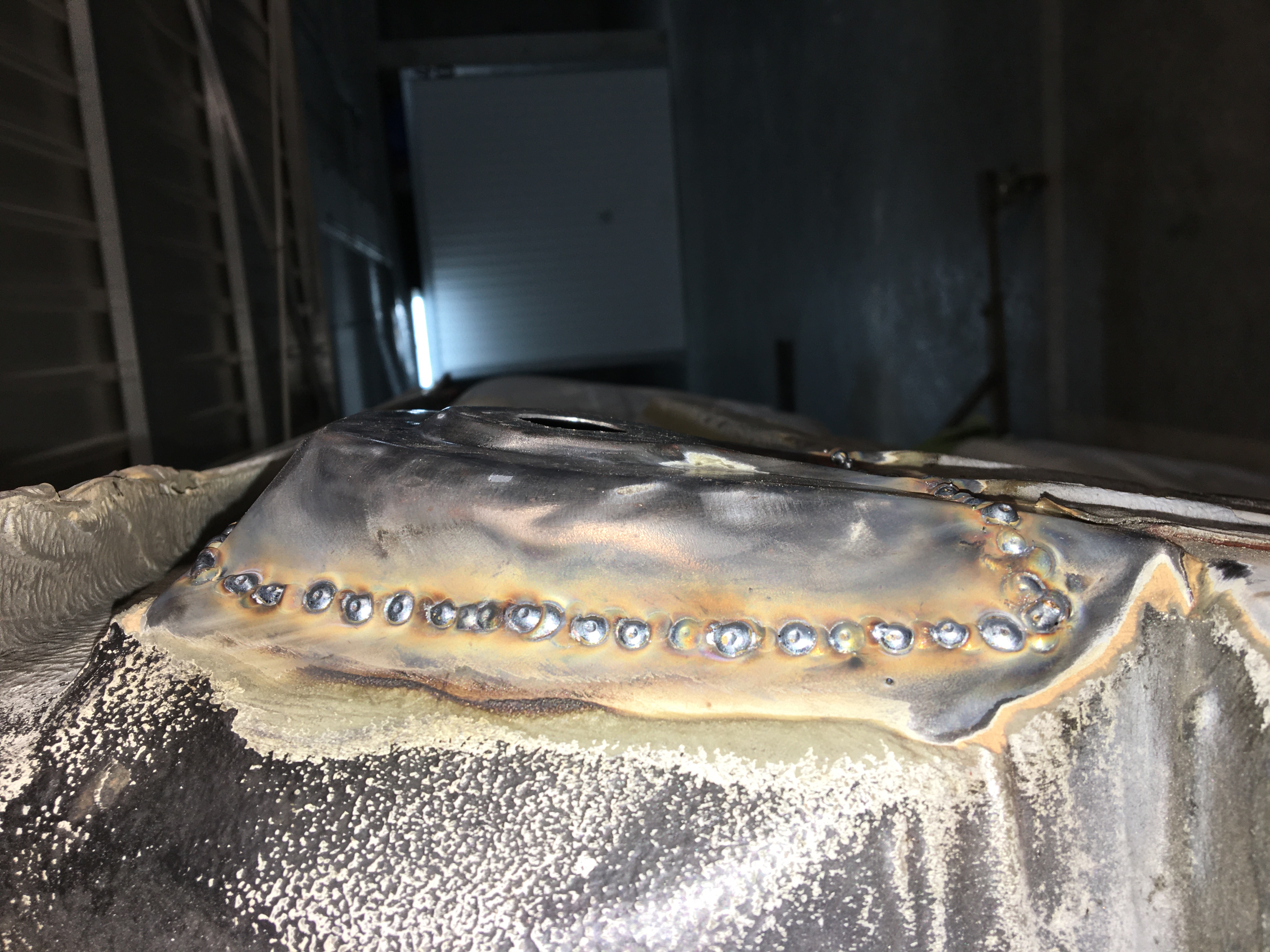

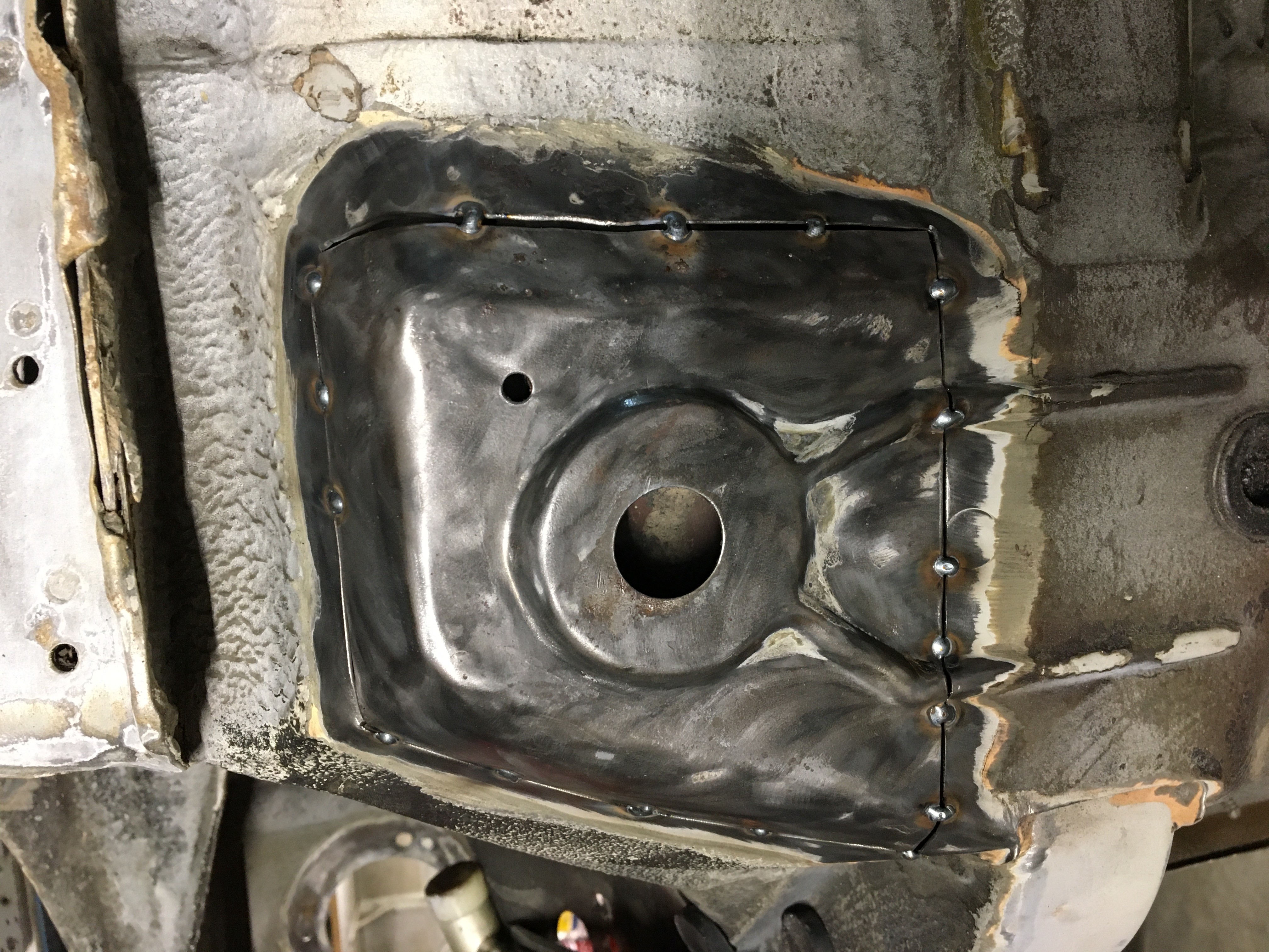

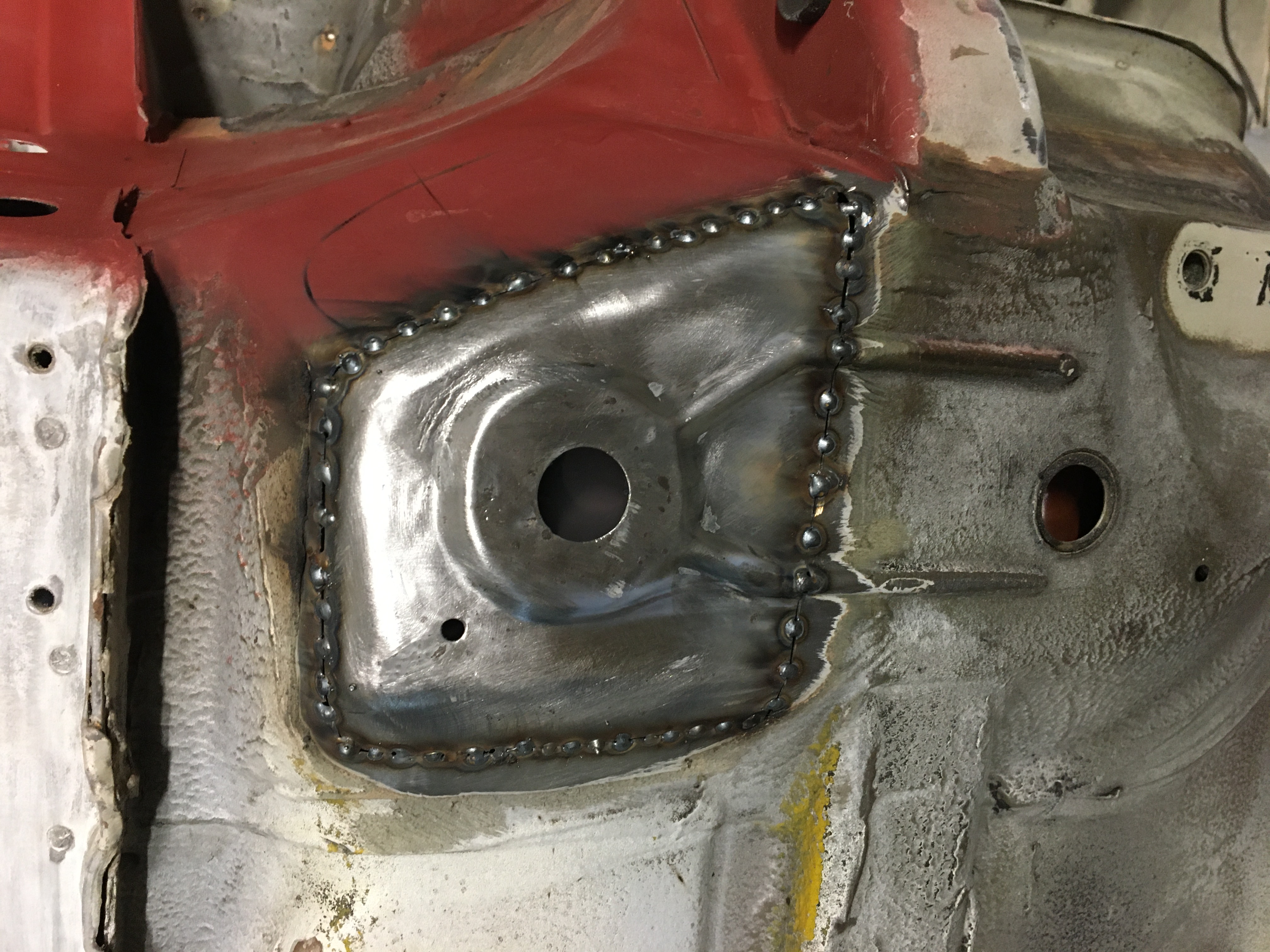

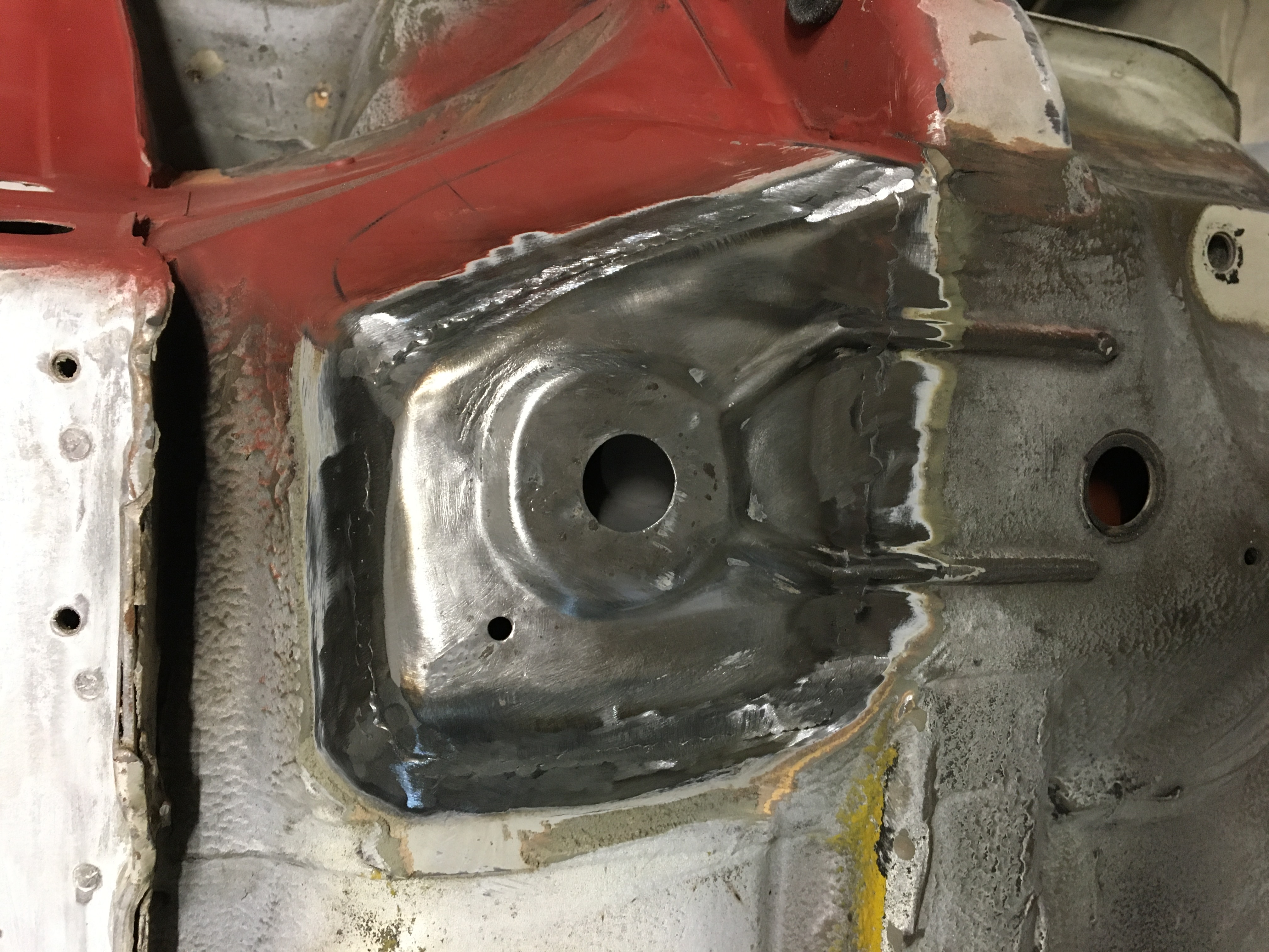

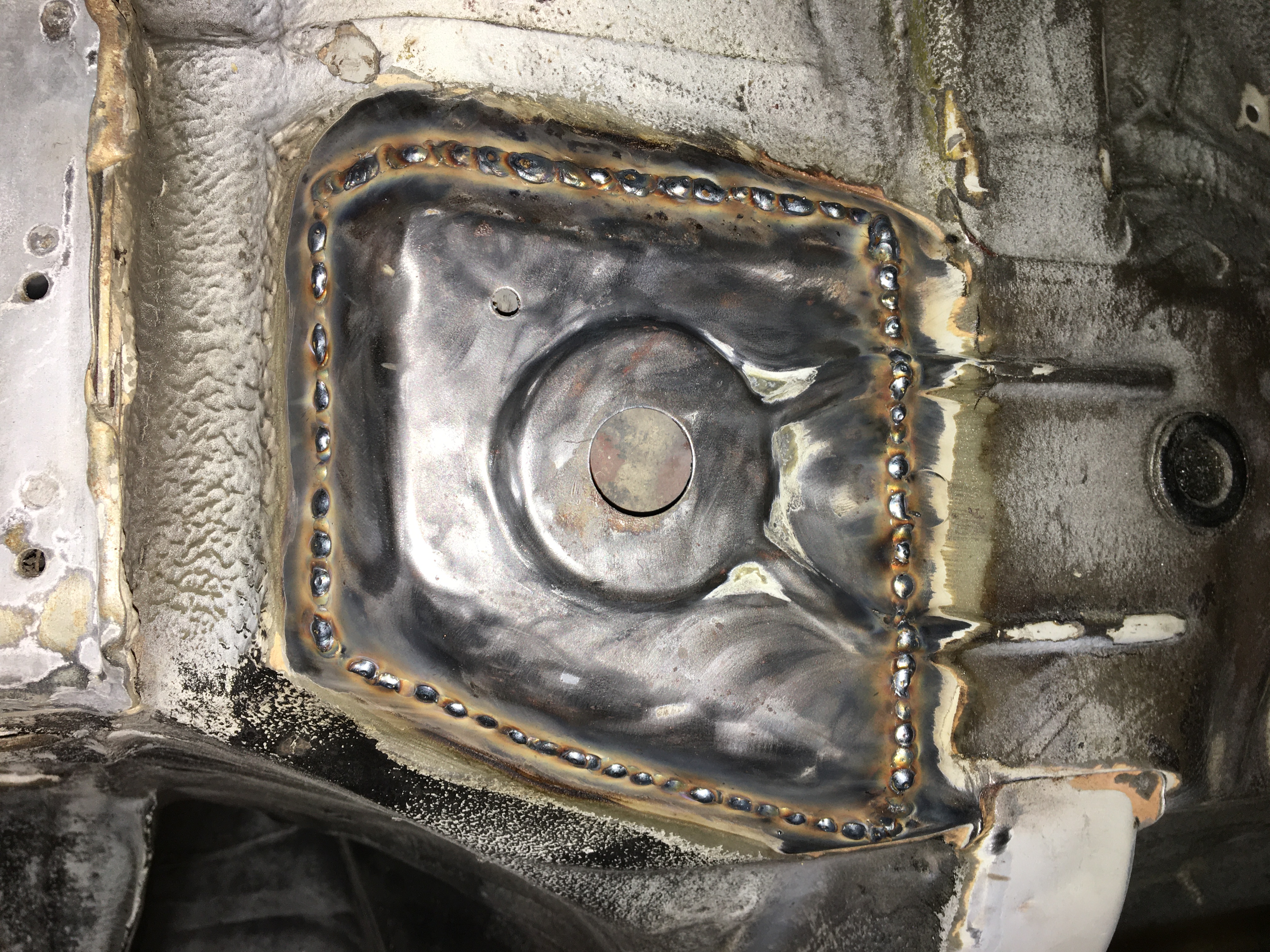

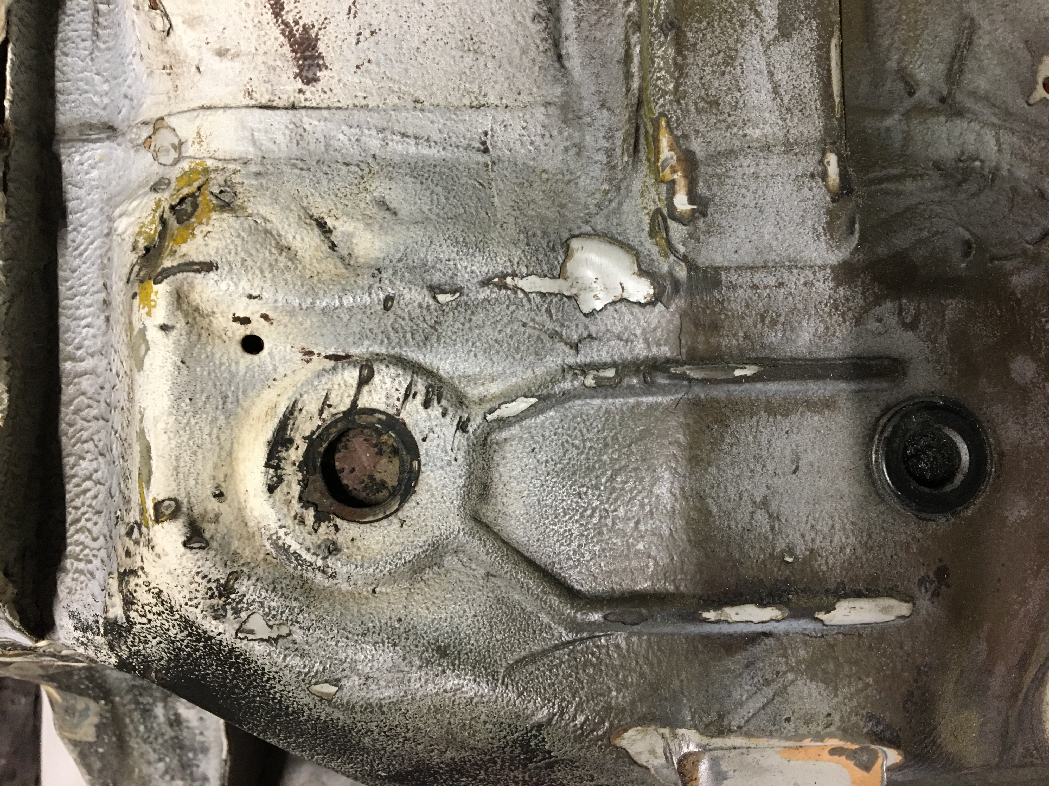

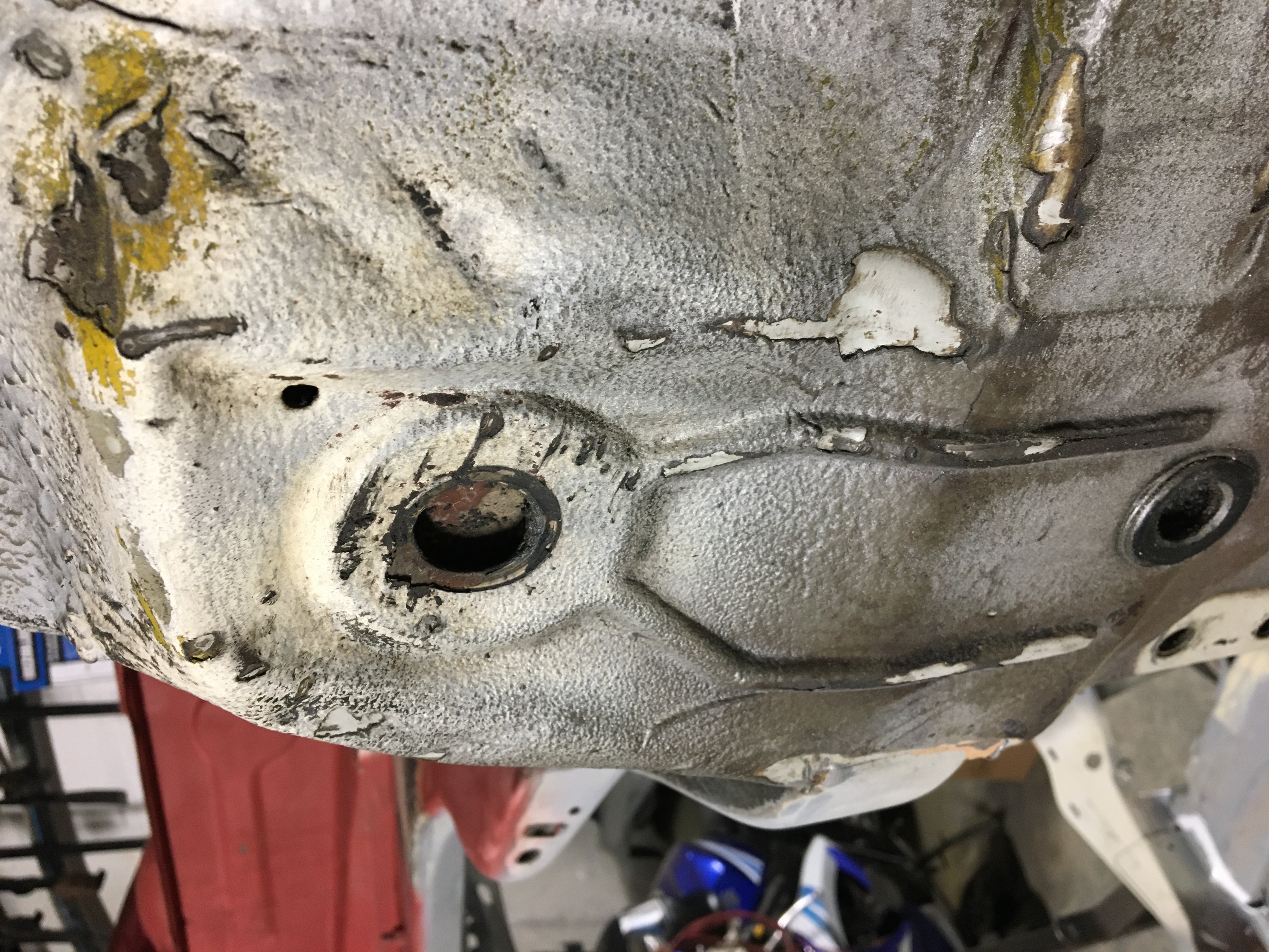

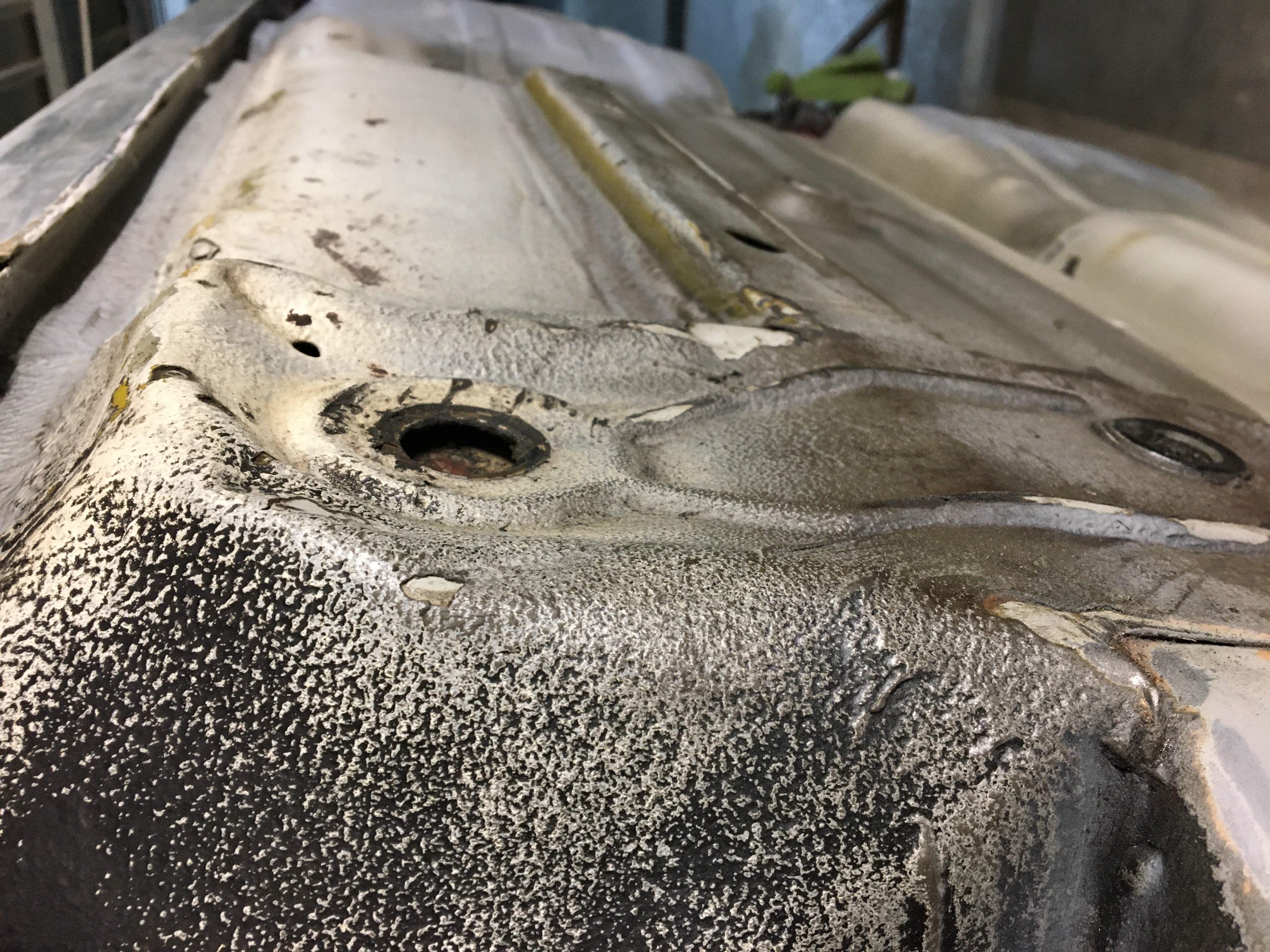

Aujourd’hui restauration des deux pieds de caisse.
Soudure du premier entamé hier.

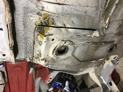

Voilà la tête du second.

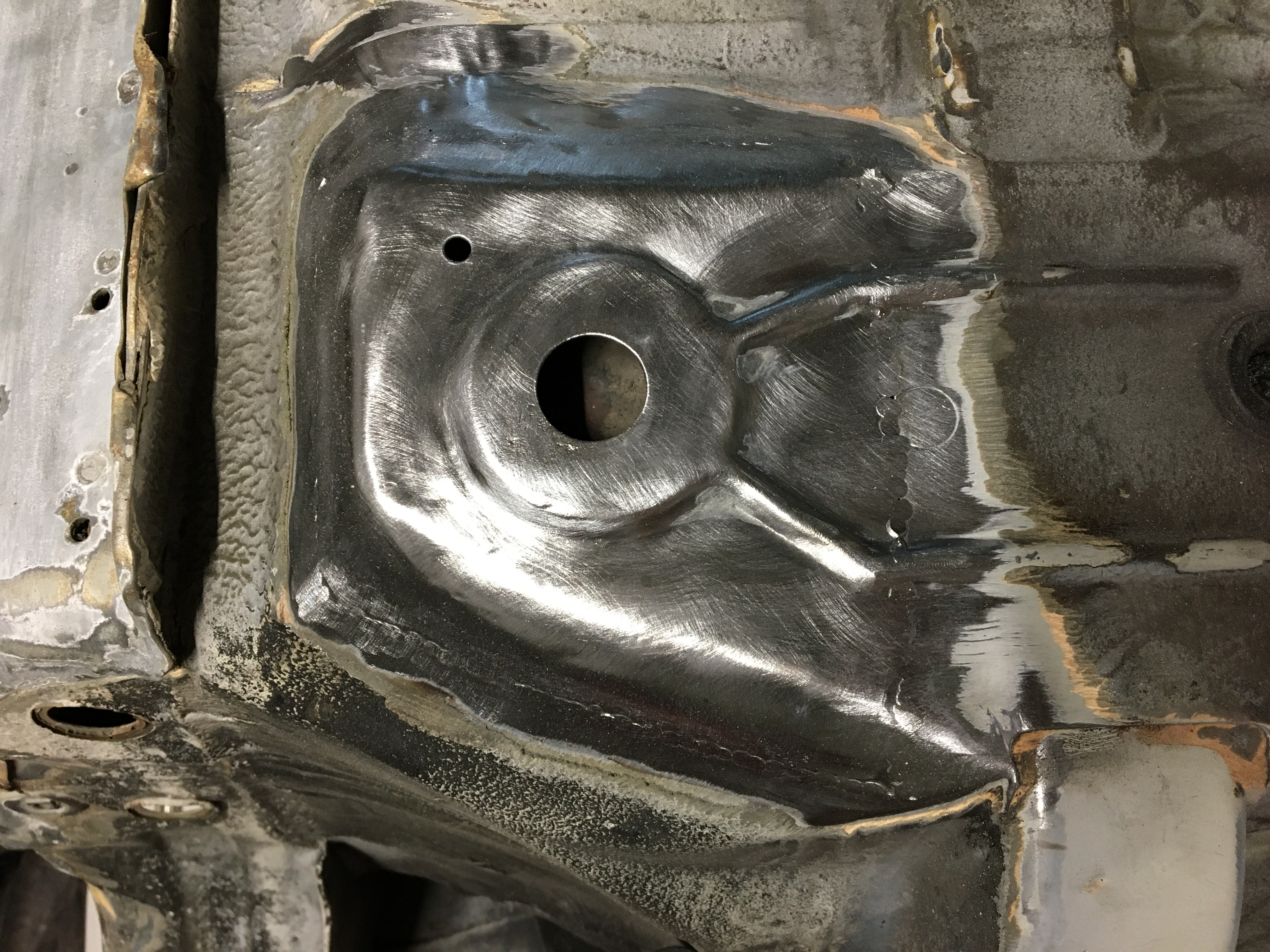

Découpe au mieux pour pouvoir le redresser.

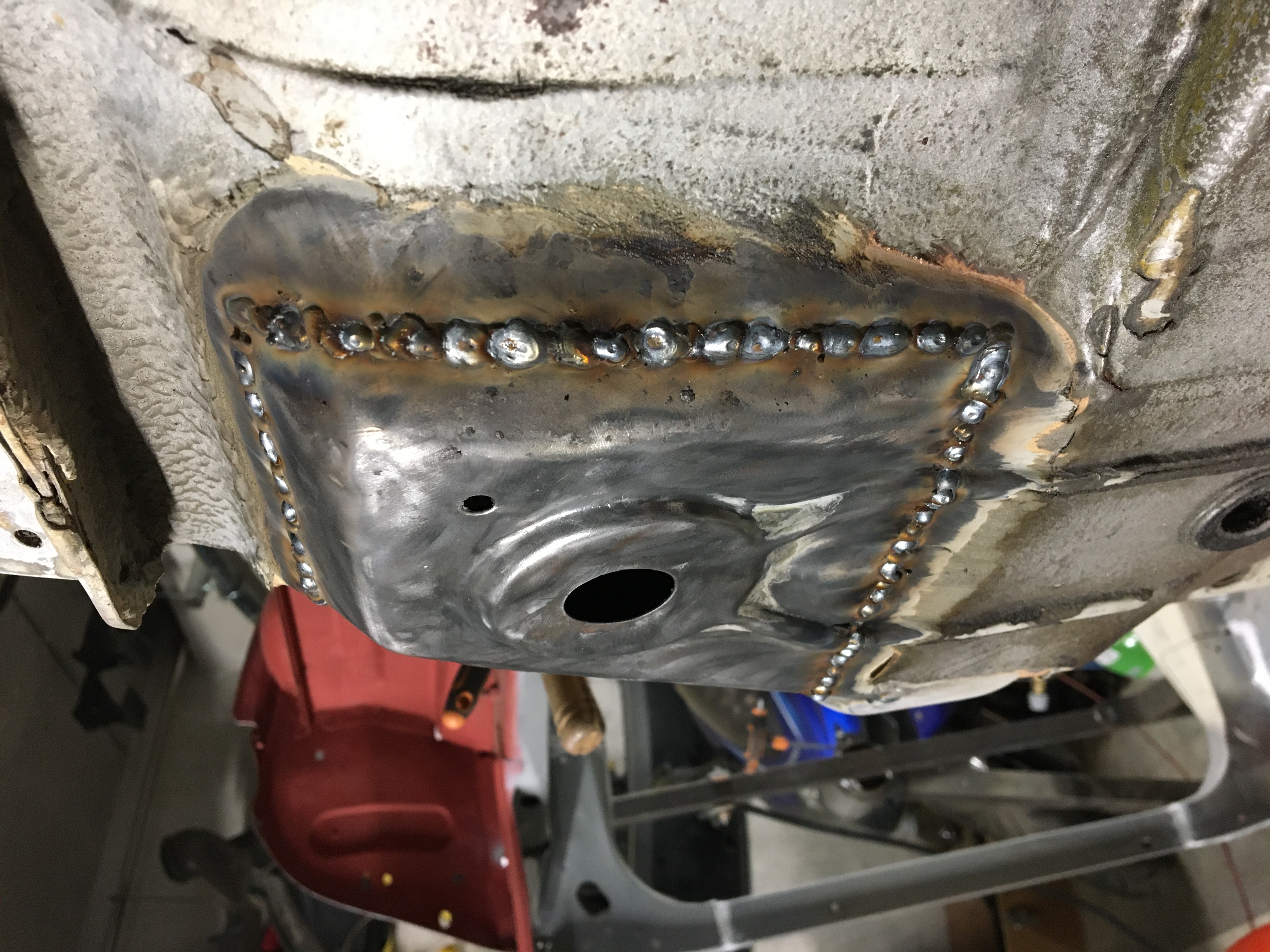

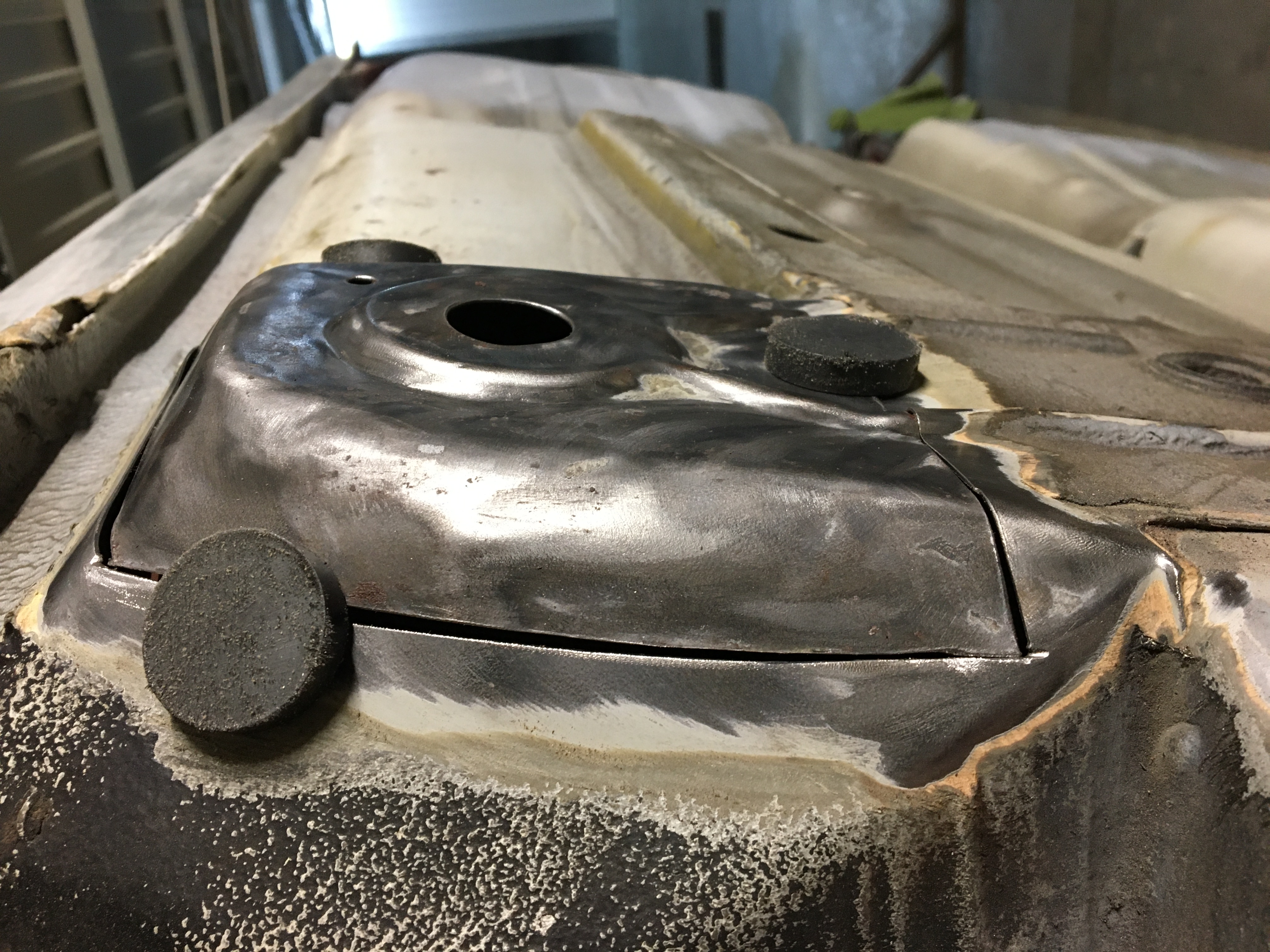

Mise en place avant pointage

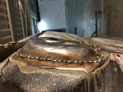

Pointage

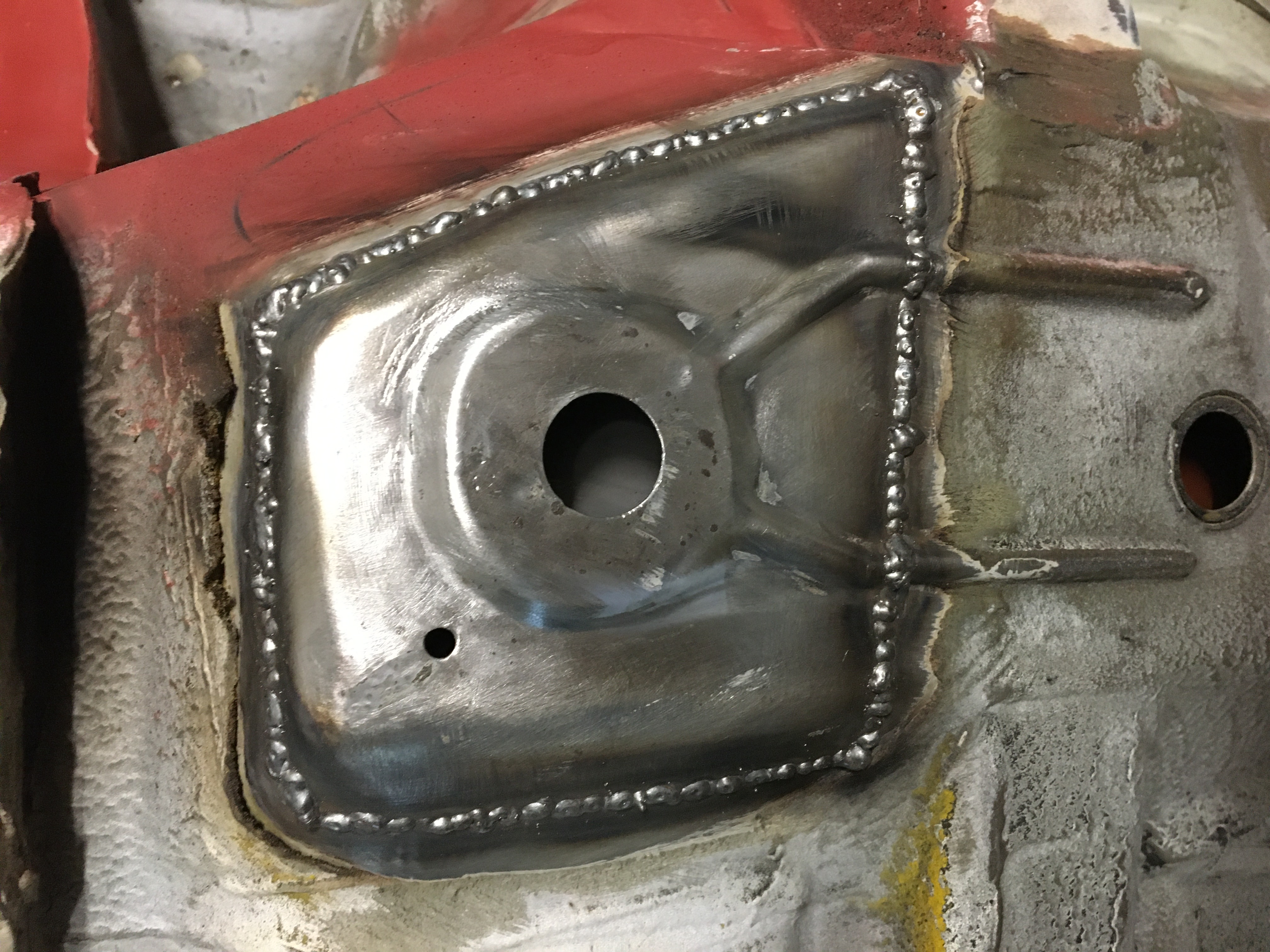

Soudage

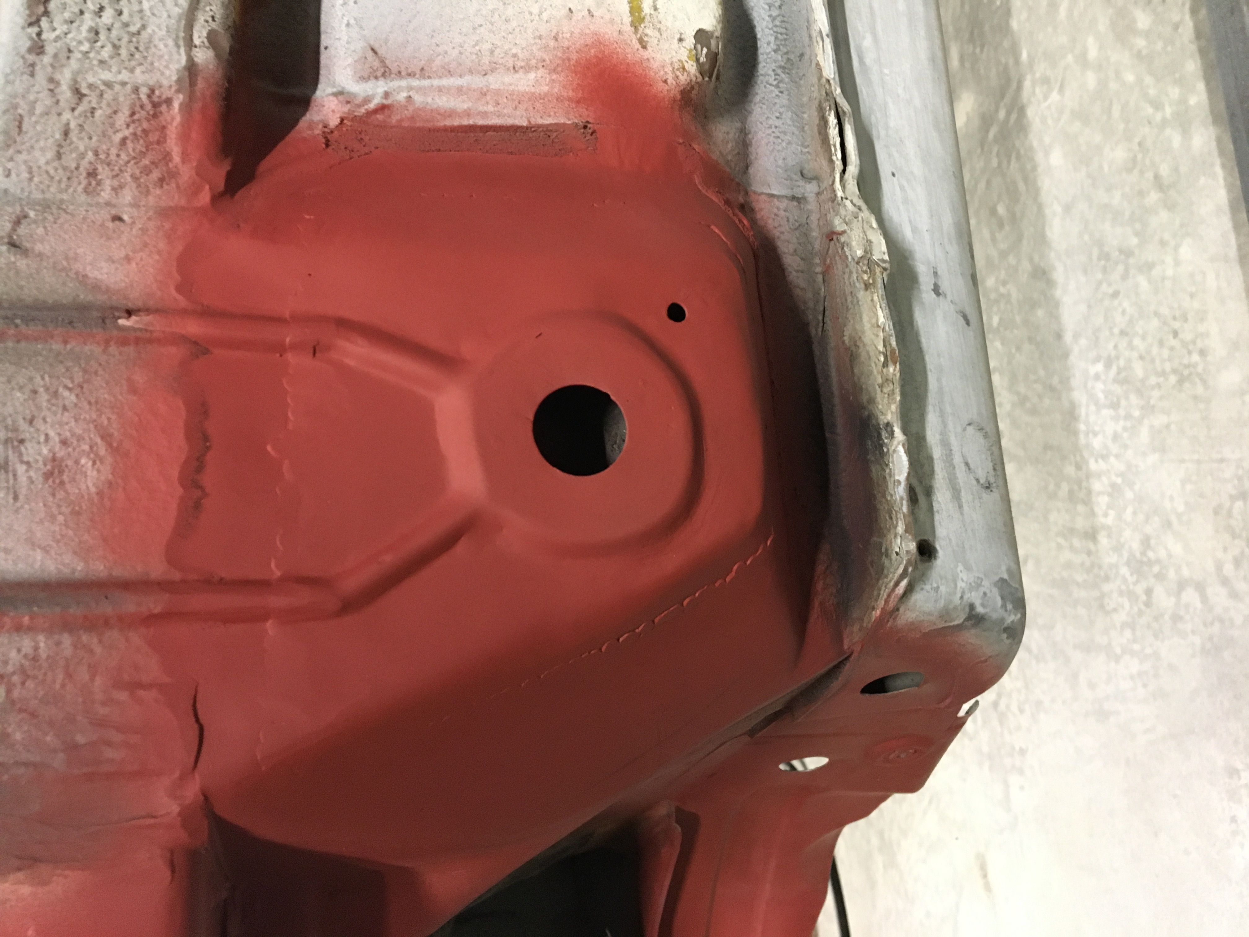

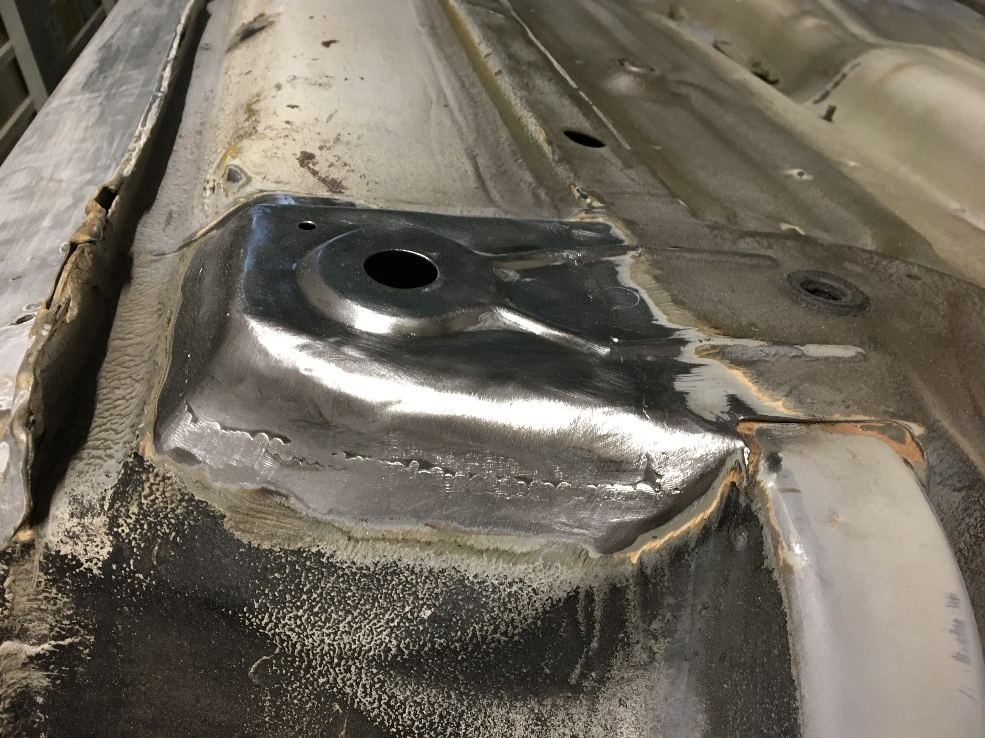

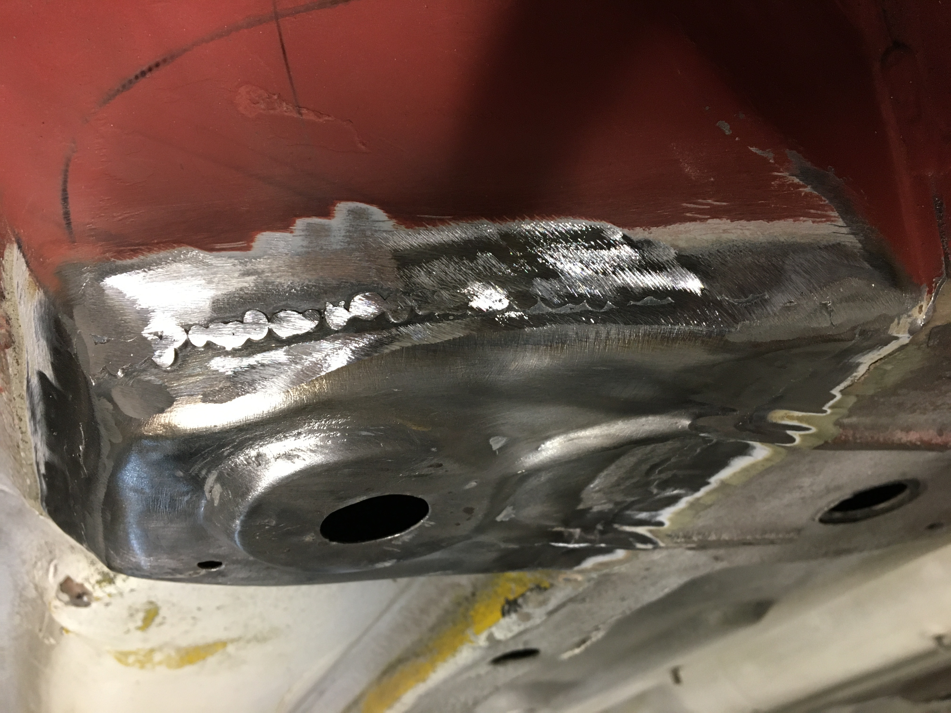

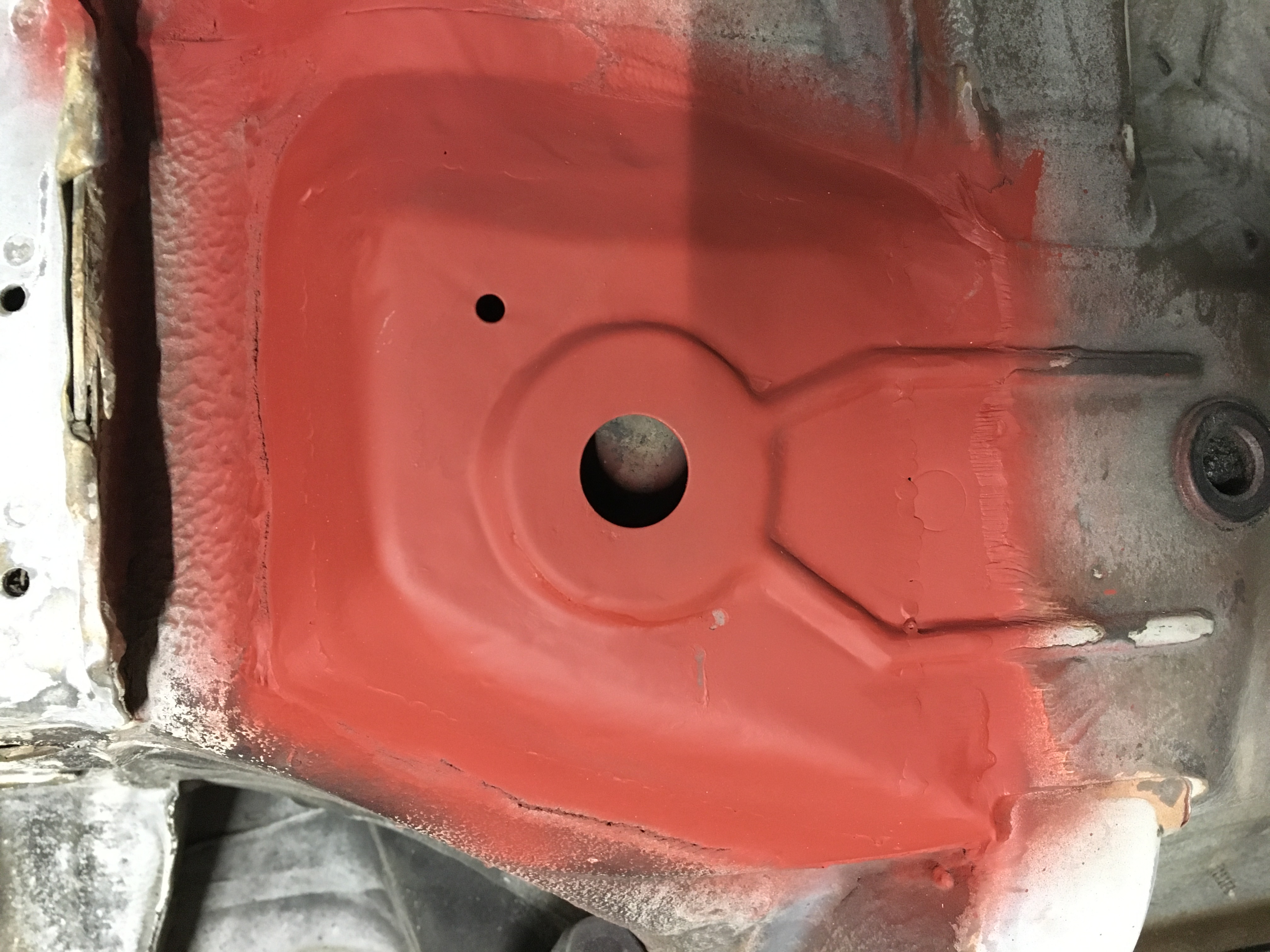

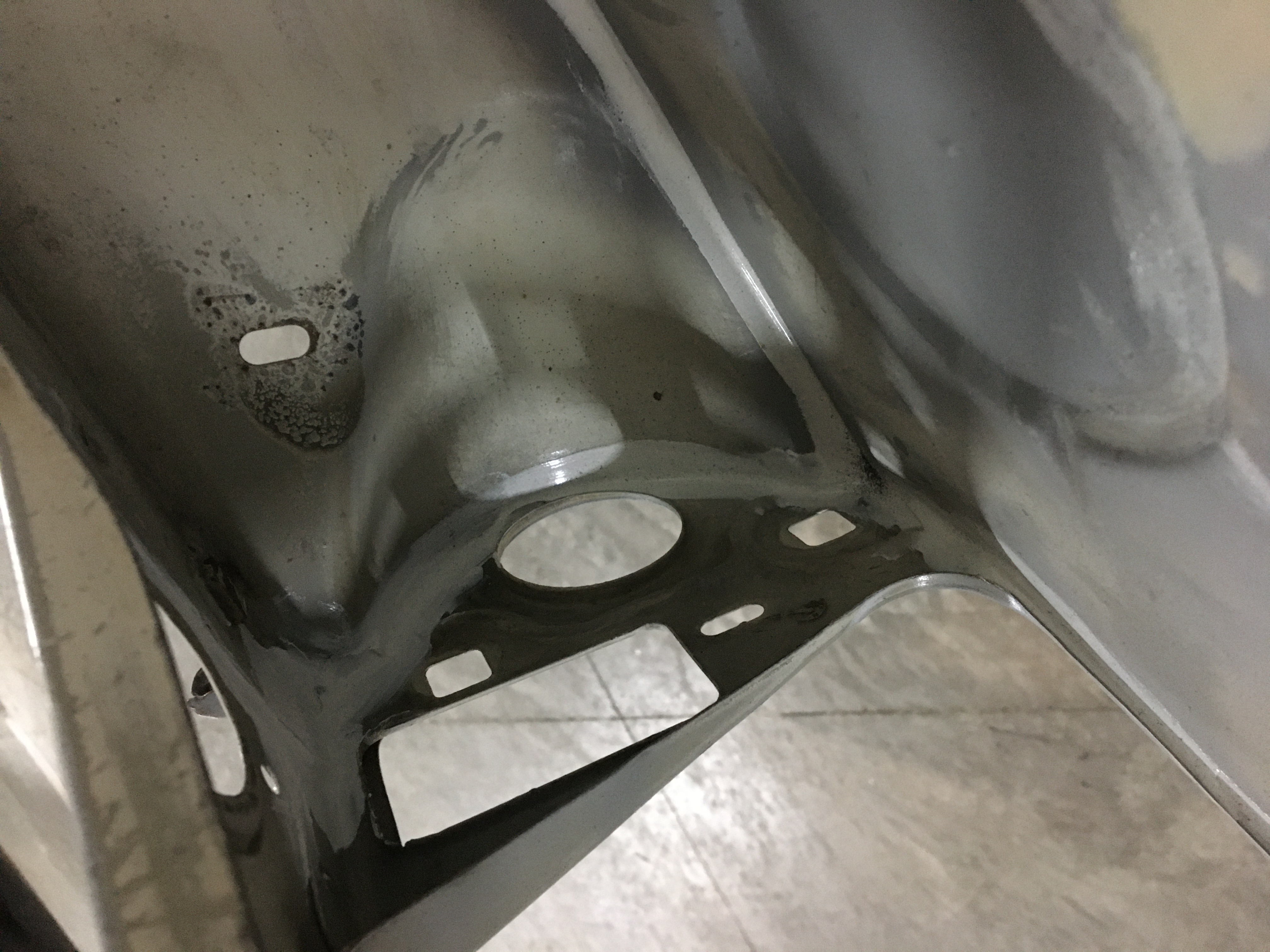

Un coup de propre sur les soudures
Les deux pieds de caisses avec un coup d’appret

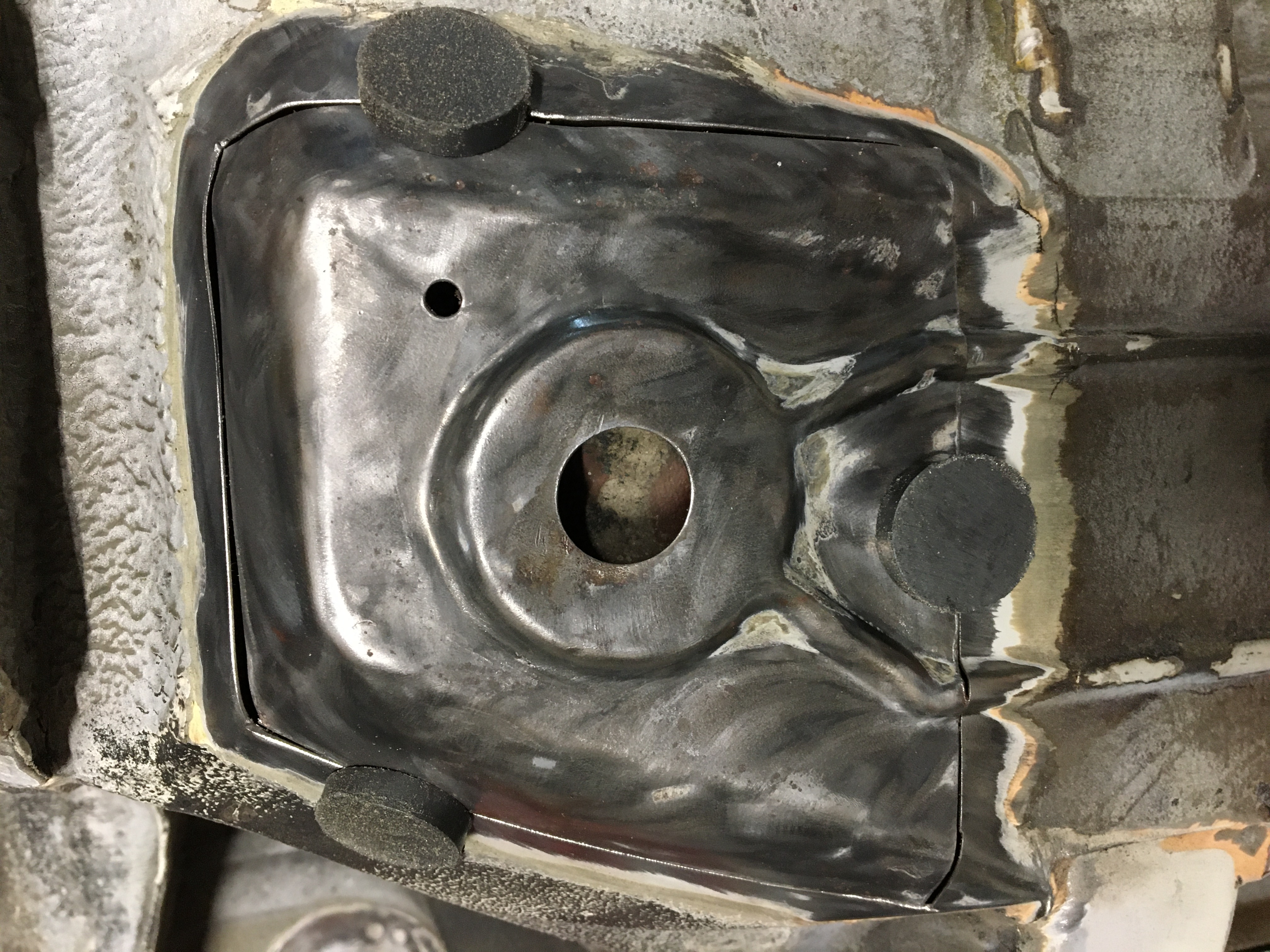

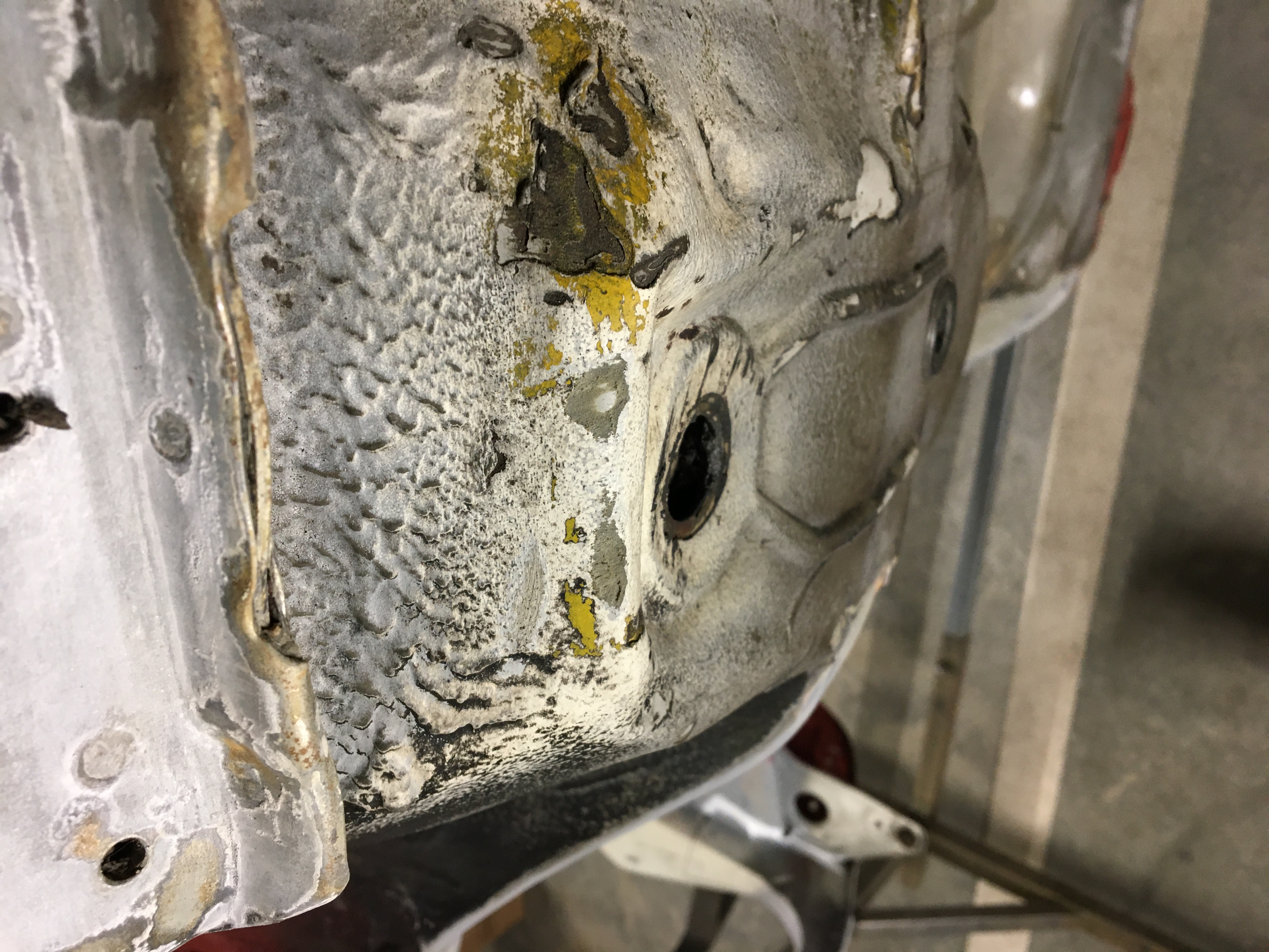

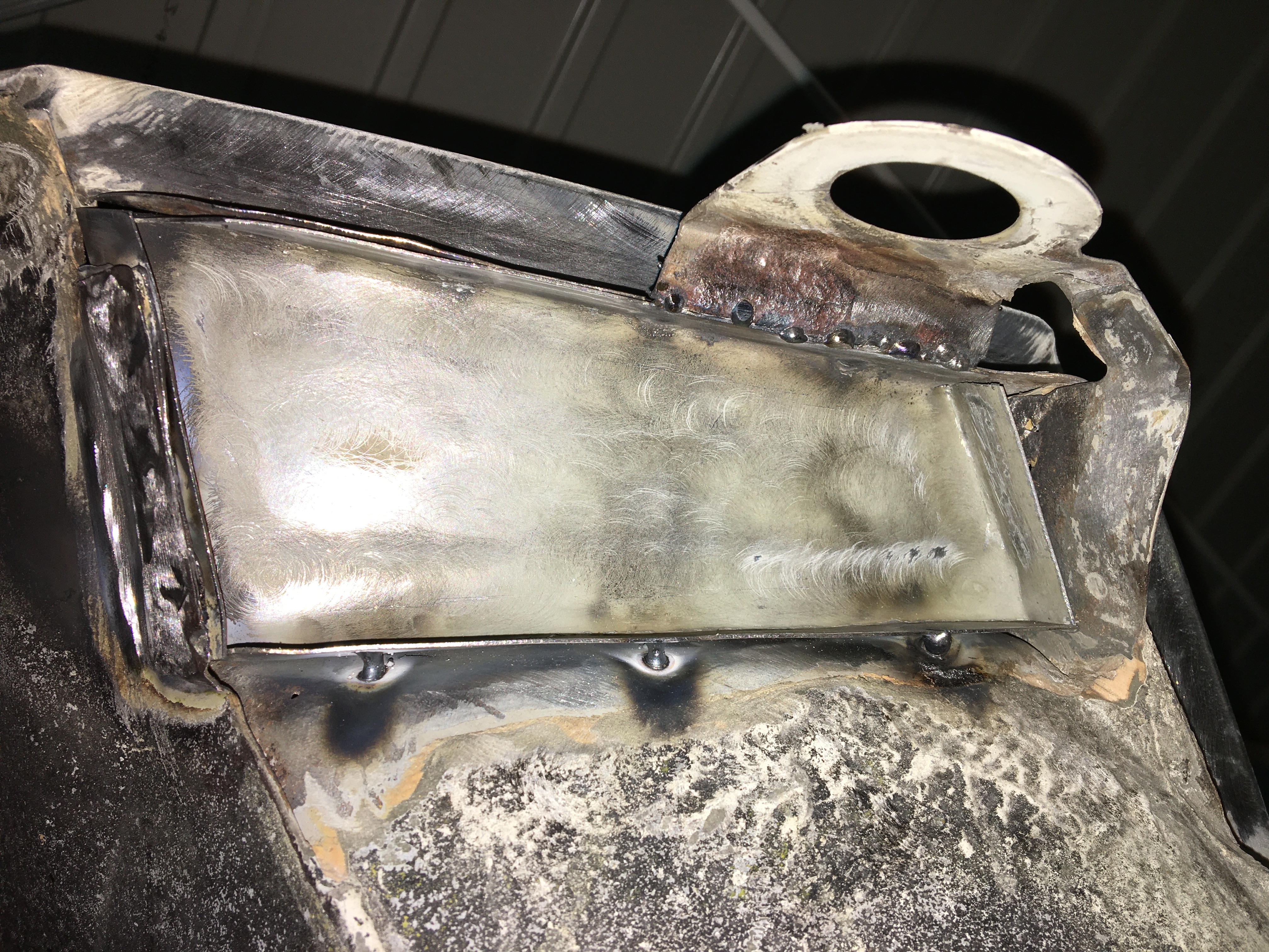

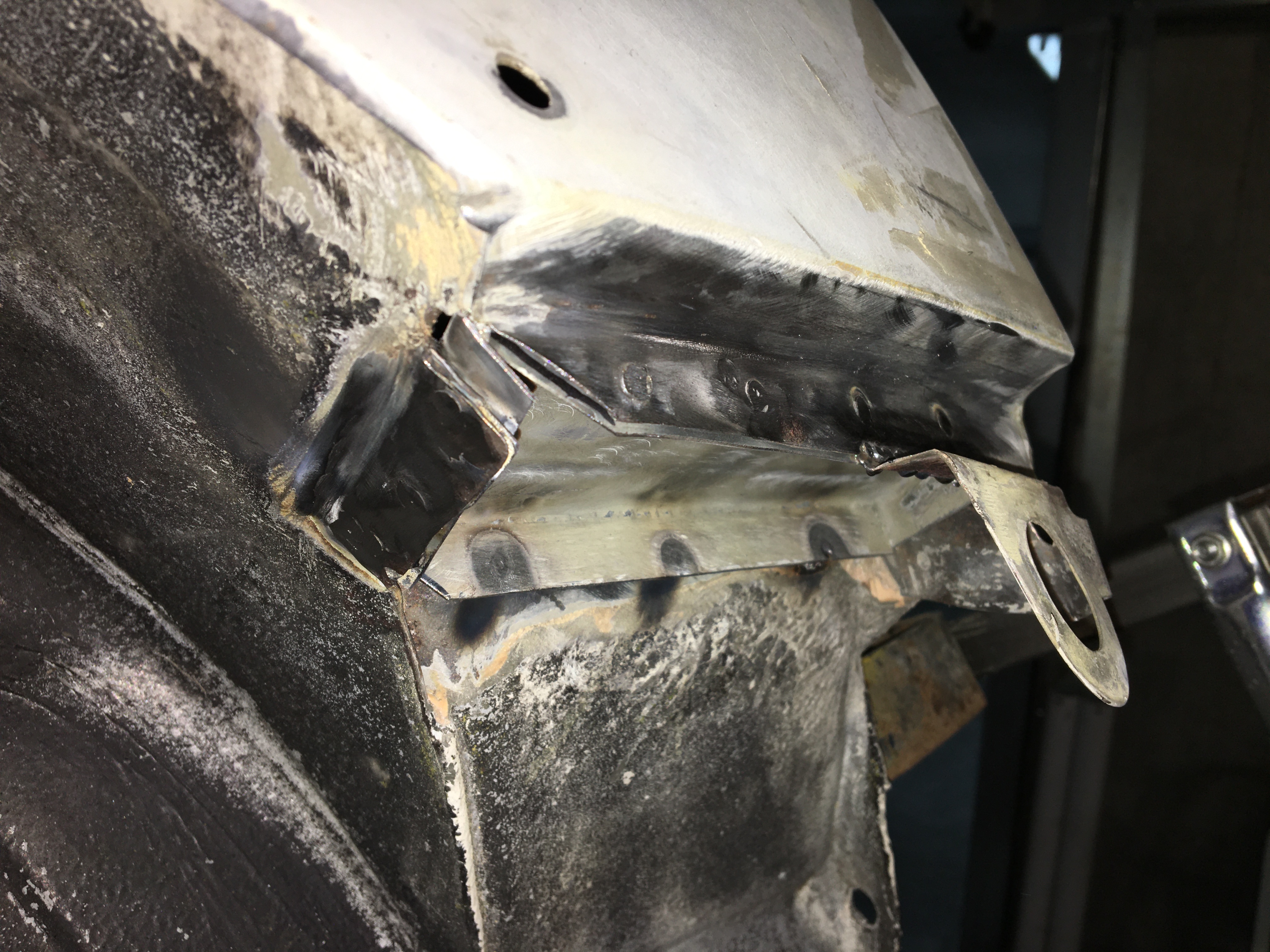

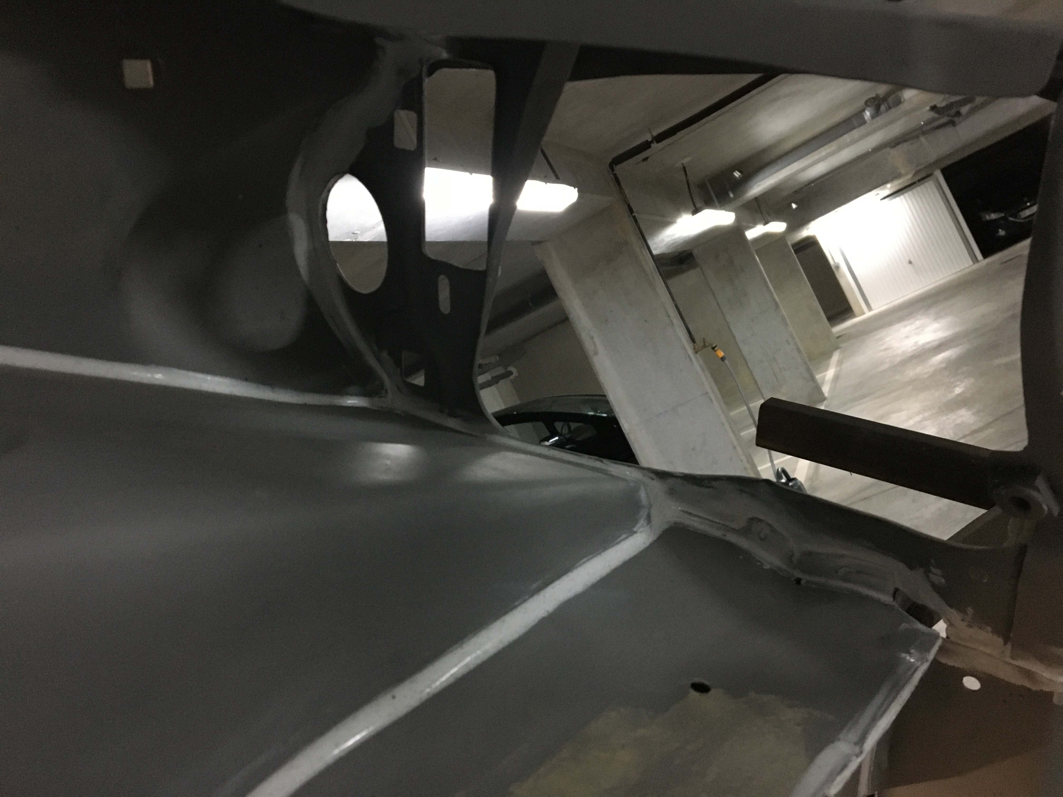

Je me suis aussi occupé de la partie complètement bouffée derrière le feu ar gauche. C’est pas du grand art mais ça fera le job.
La voilà remplacée.

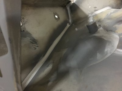

Et puis j’ai aussi posé quelques joints de carrosserie
Dans le compartiment moteur
Sous le fond de coffre.

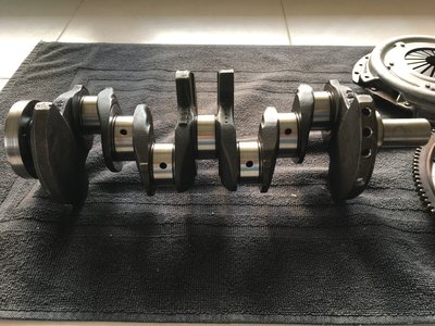

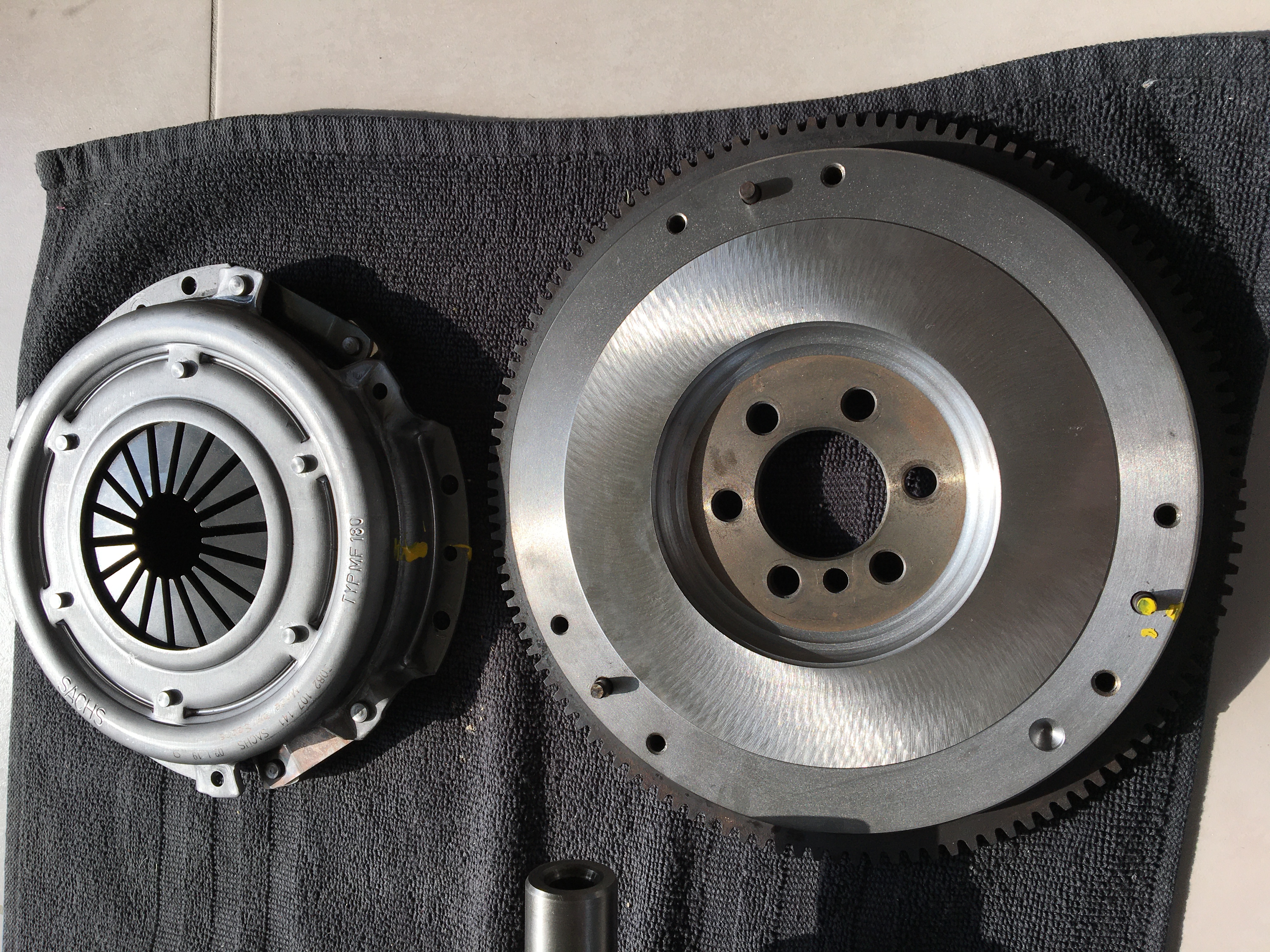

Me voilà de retour avec quelques nouvelles.

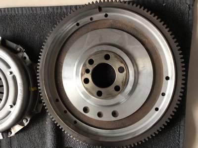

Mon bas moteur est de retour de l’usinage.
Ils ont bien bossés. :ok:
Le volant moteur est allégé et la porté du disque d’embrayage a été surfacé.
Les bielles sont maintenant baguées bronze.
Je me demande si il ne faudrait pas fraiser un peu le trou de graissage. "_"
Il manque la photo de l’ensemble avec la poulie d’alternateur monté sur la poulie de distribution.
Les portés du vilo ont été poli et le tout équilibré

Je le connais ce vilo :ok: ça fait bizarre l'état de surface de la portee sur le disque d'embrayage, ça fait des vagues :blink:
Messages : 5873
Has thanked : 731 times
Been thanked : 1033 times
:mrgreen: :mrgreen: :mrgreen:
olivF2000 a écrit :Je le connais ce vilo :ok: ça fait bizarre l'état de surface de la portee sur le disque d'embrayage, ça fait des vagues :blink:
Oui ça fait bizarre. Mais à première vue, c’est juste dans les reflets. La portée n’est pas ondulée. :lol:
Messages : 5208
Has thanked : 614 times
Been thanked : 624 times
Impeccable alors :ok: vivement le montage B)
