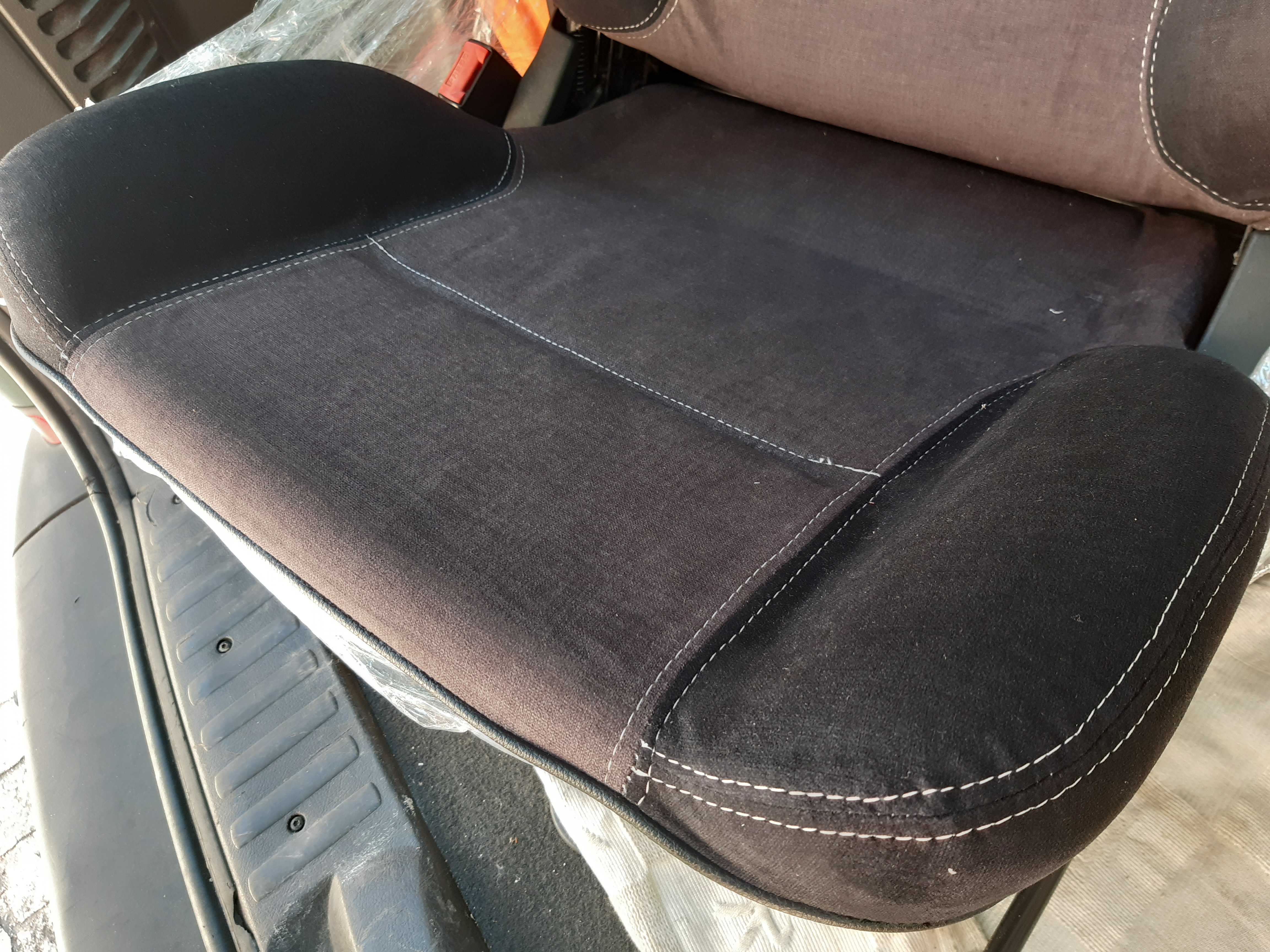

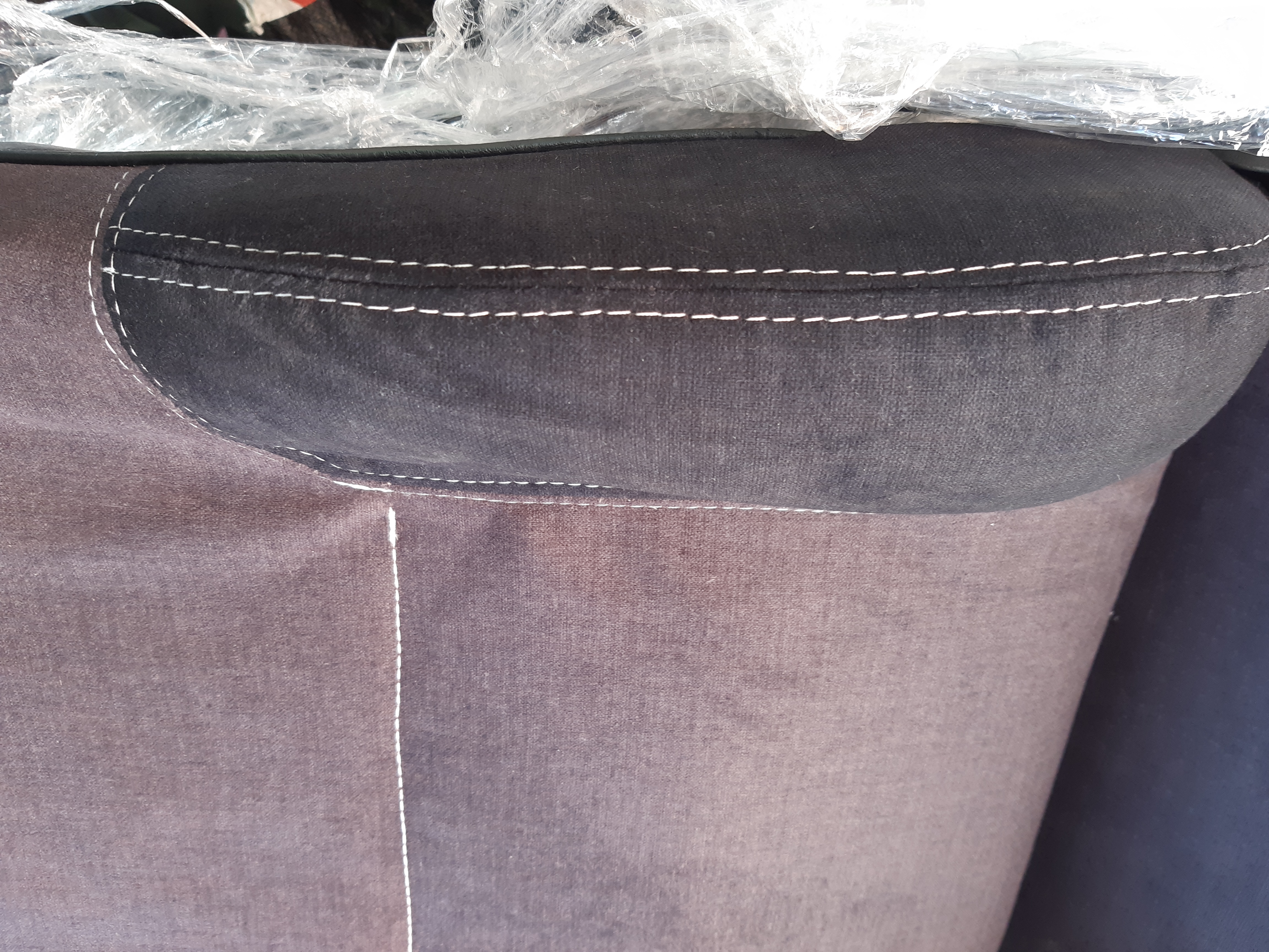

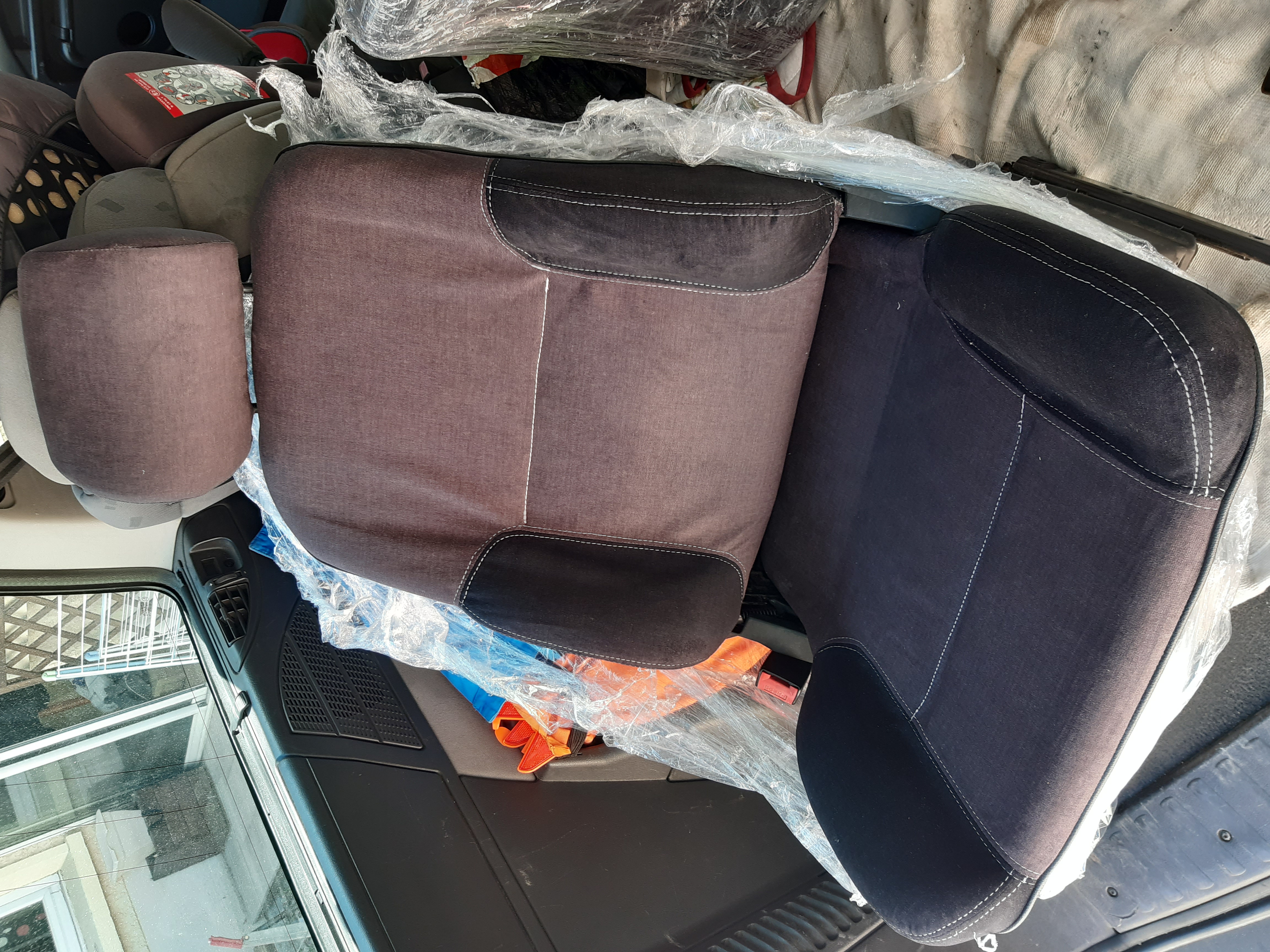

J'ai récupéré mes nouveaux sièges chez mon collègue scellier ,2 mois bloqués à attendre :wacko: enfin ça valait la peine, il a bien bossé :ok:

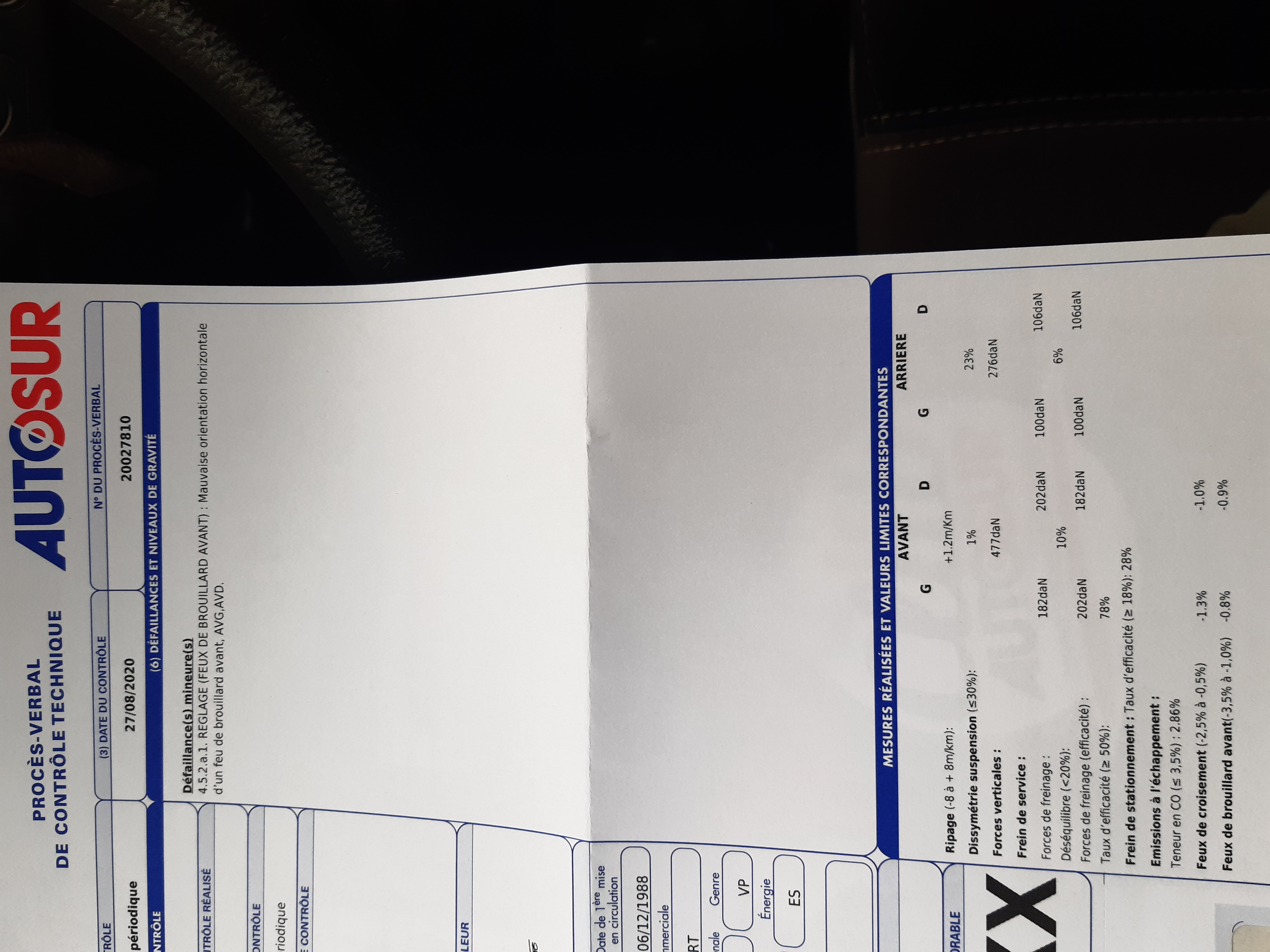

Ct réussi :ok: tranquille pour 2 ans :rolleyes:
Juste que je contrôleur à cru que c'était des AB à l'avant :mrgreen:

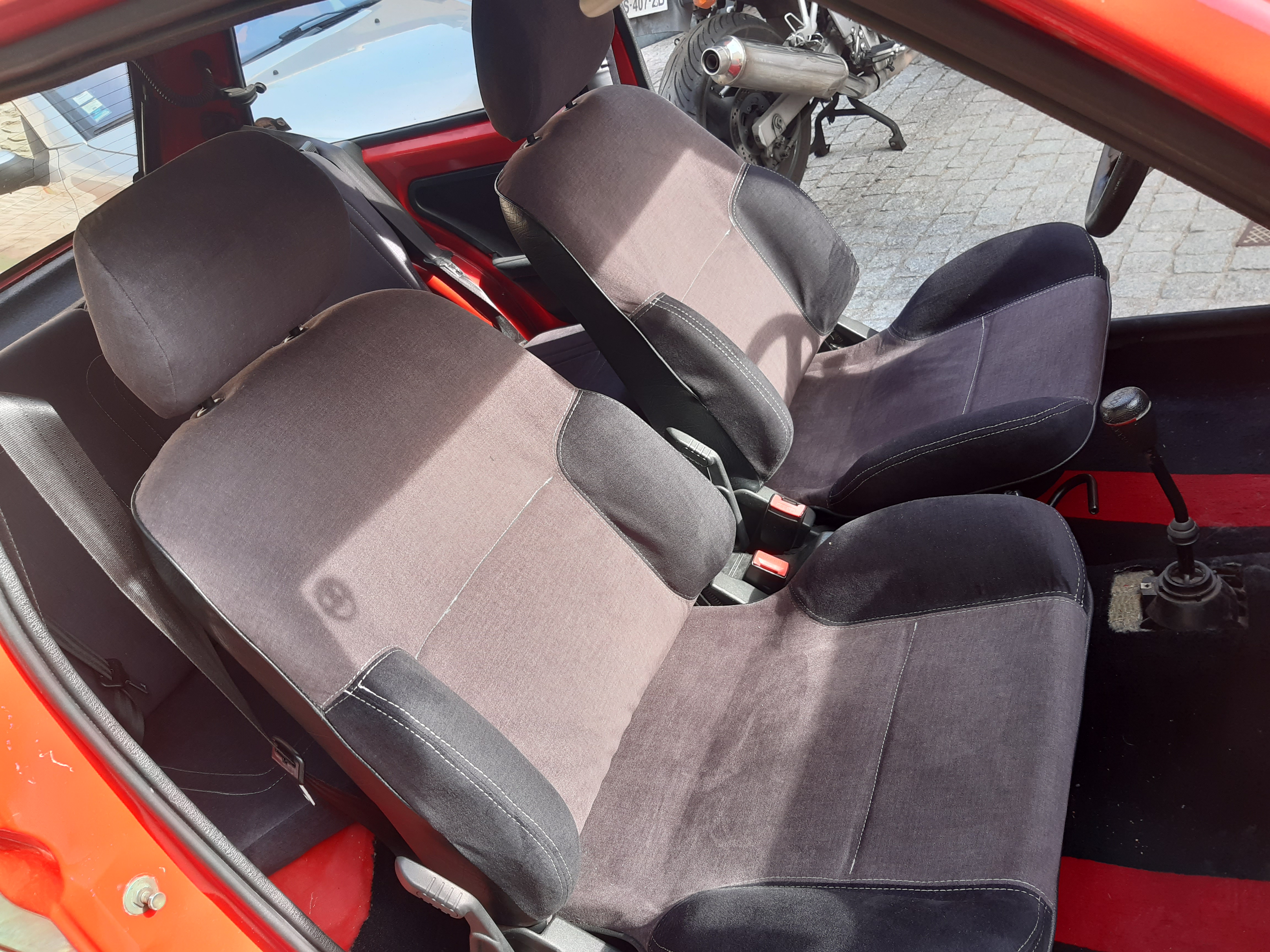

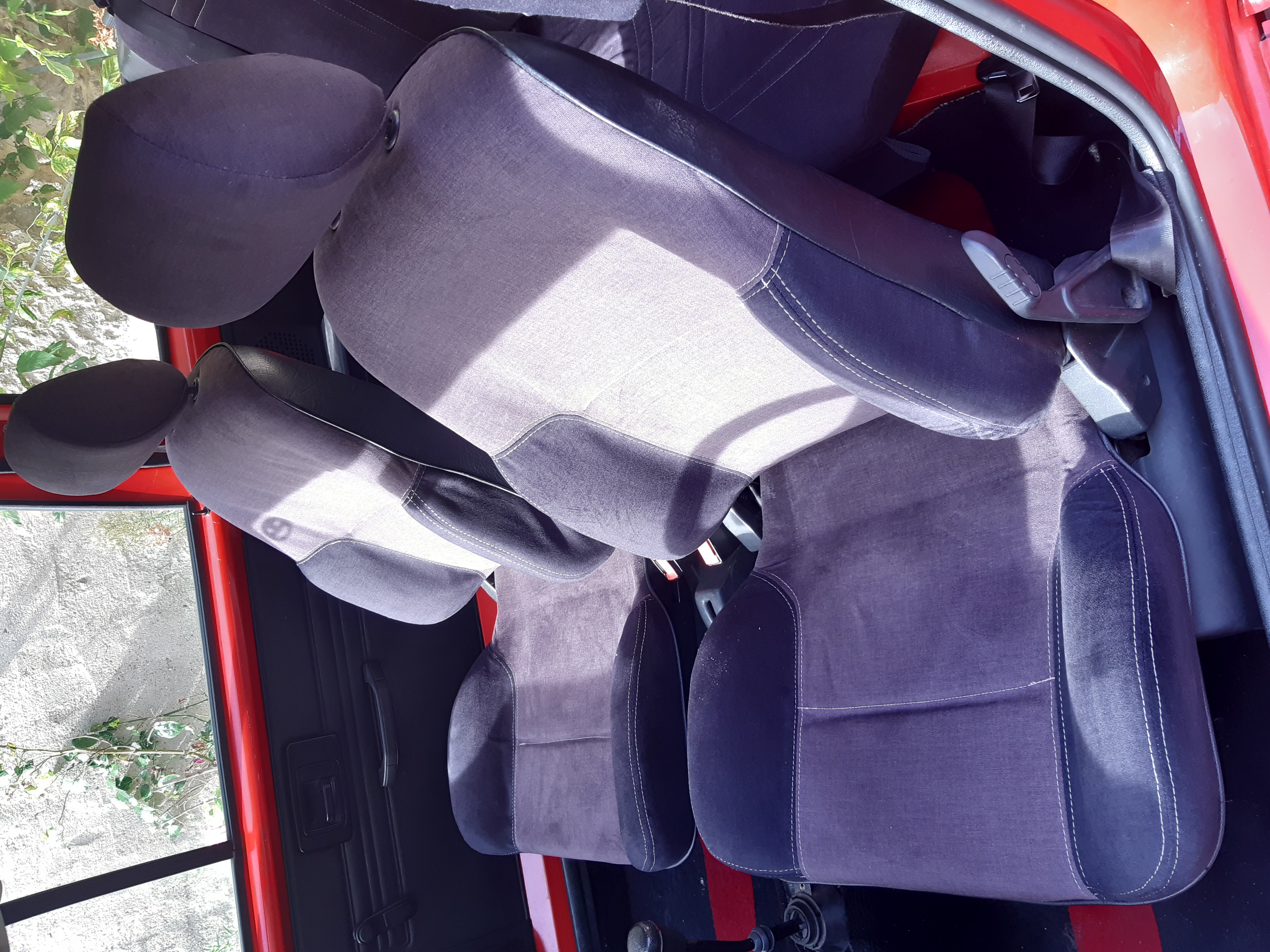

Et avec mes nouveaux sieges :)

Nickel tranquille pour 2 ans :ok: :ok: :ok:

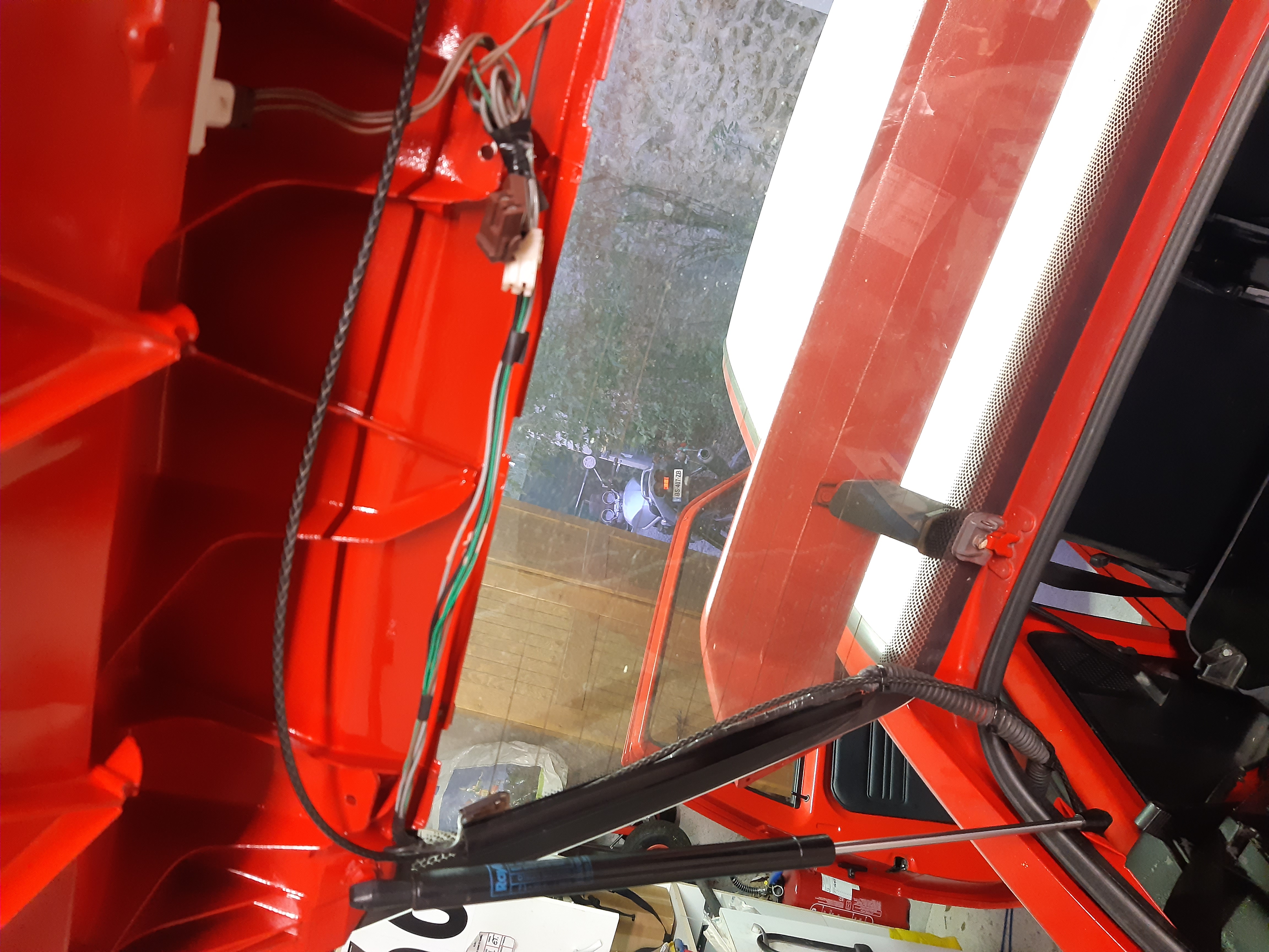

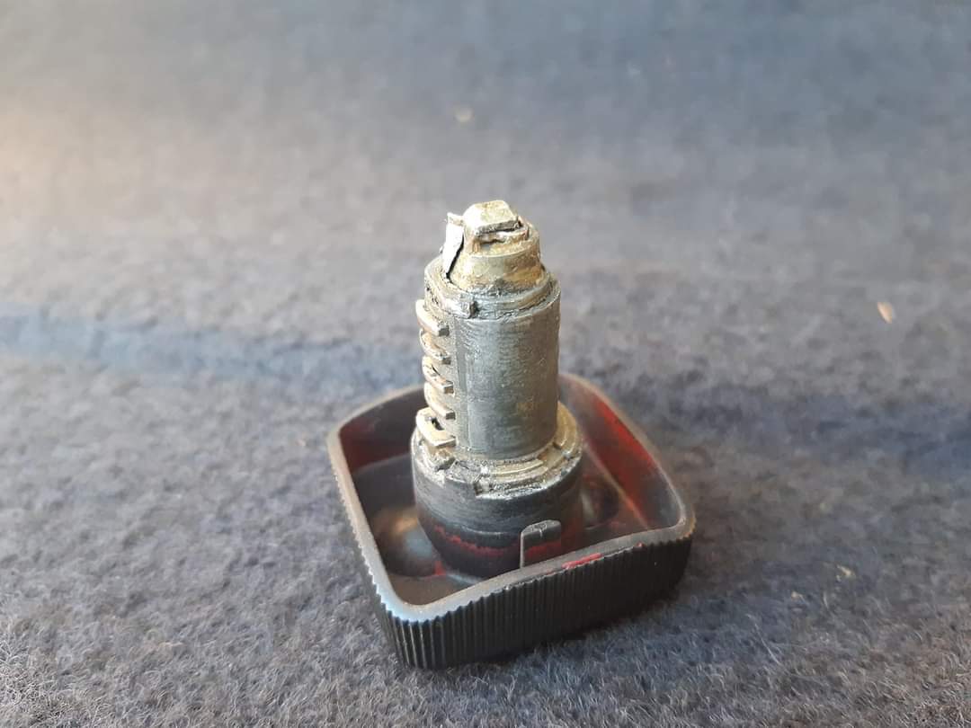

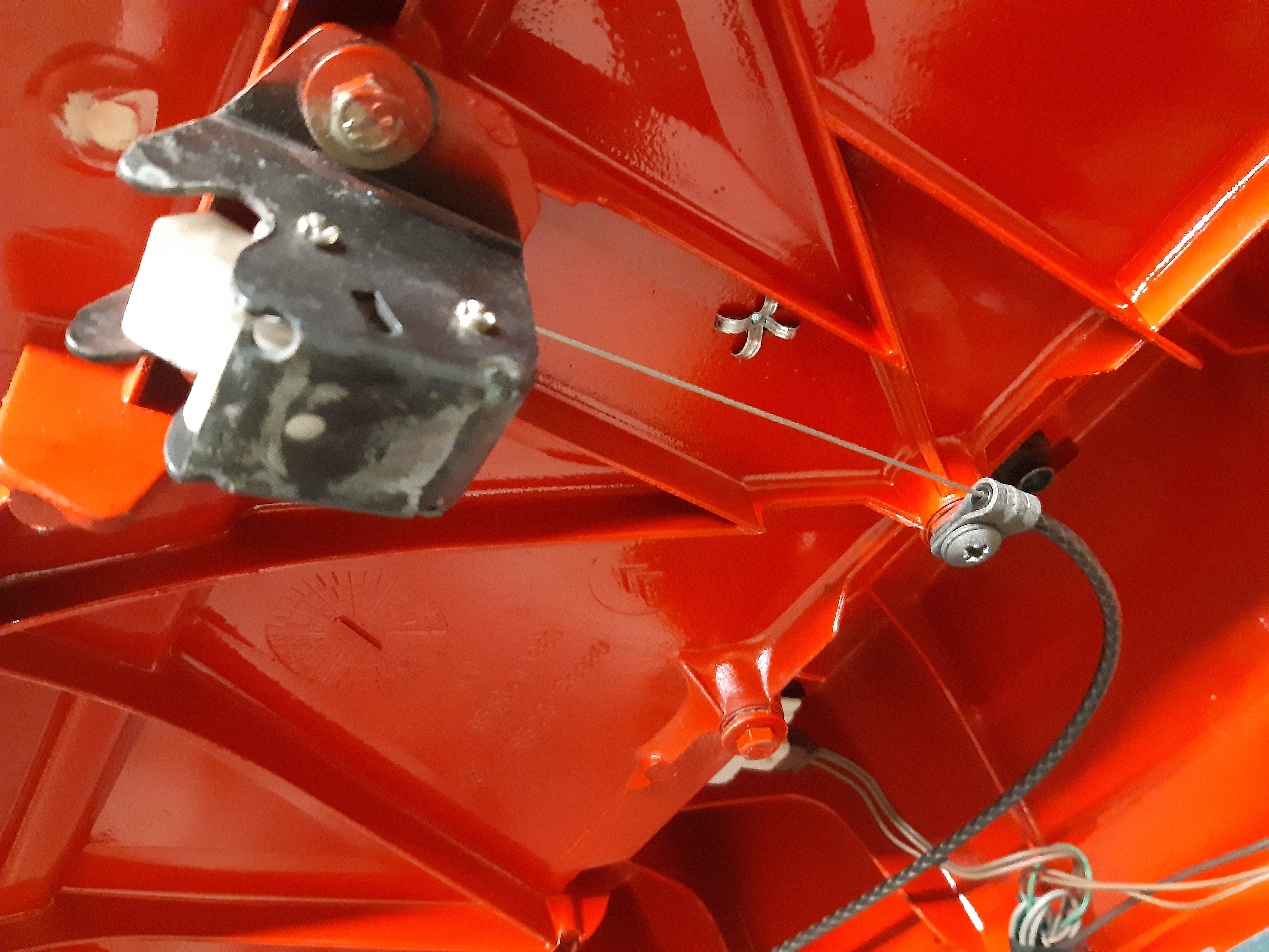

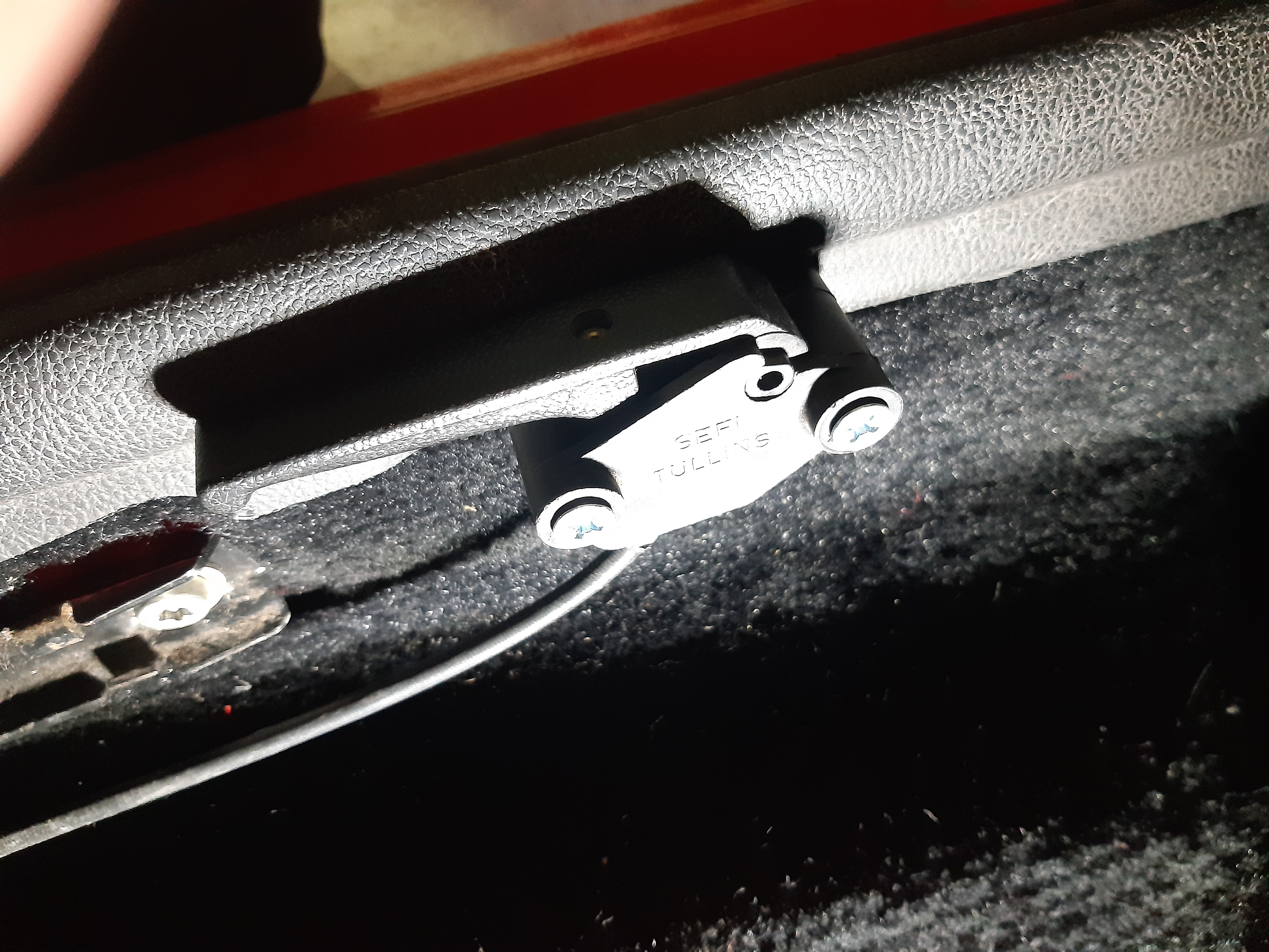

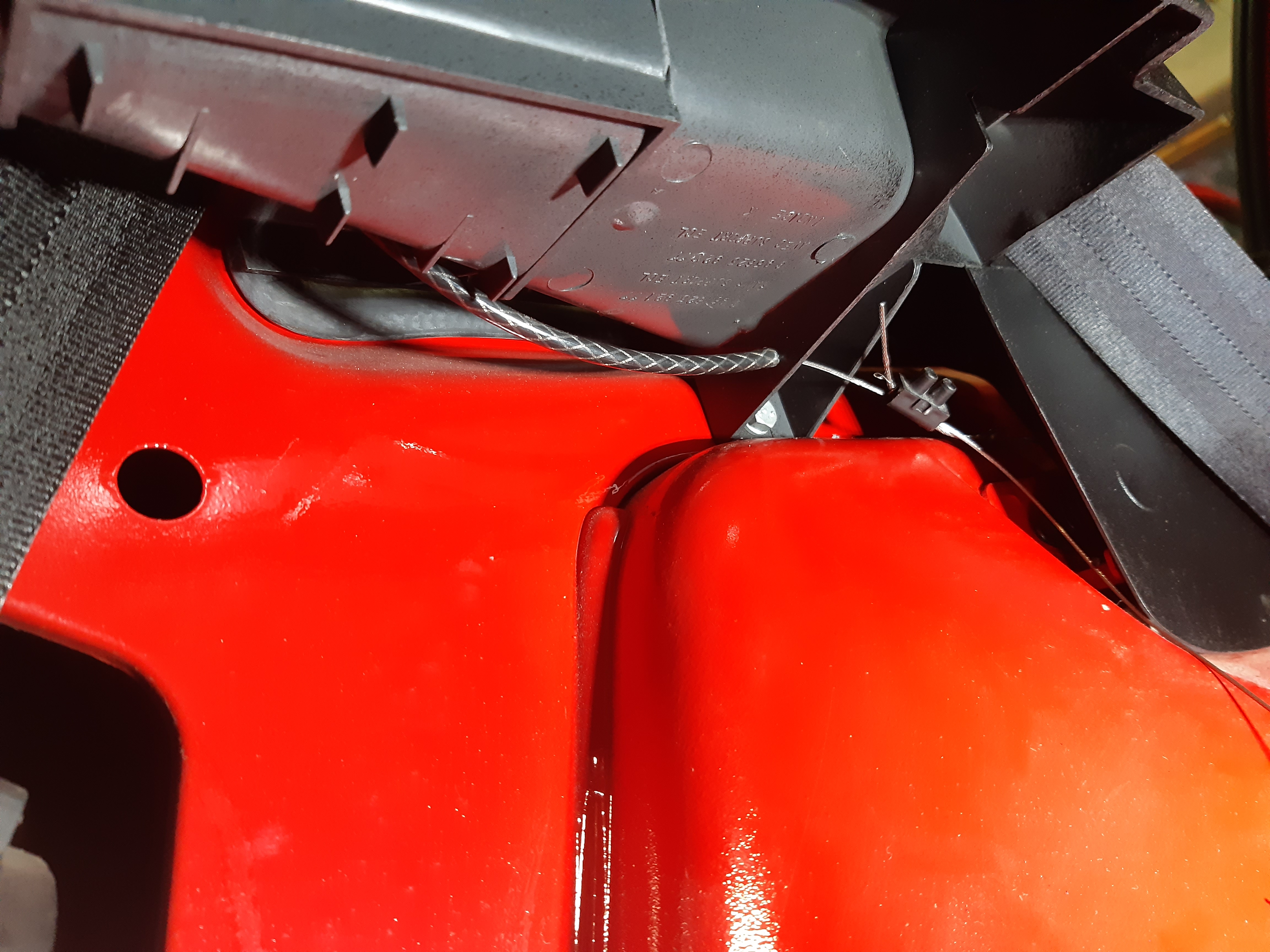

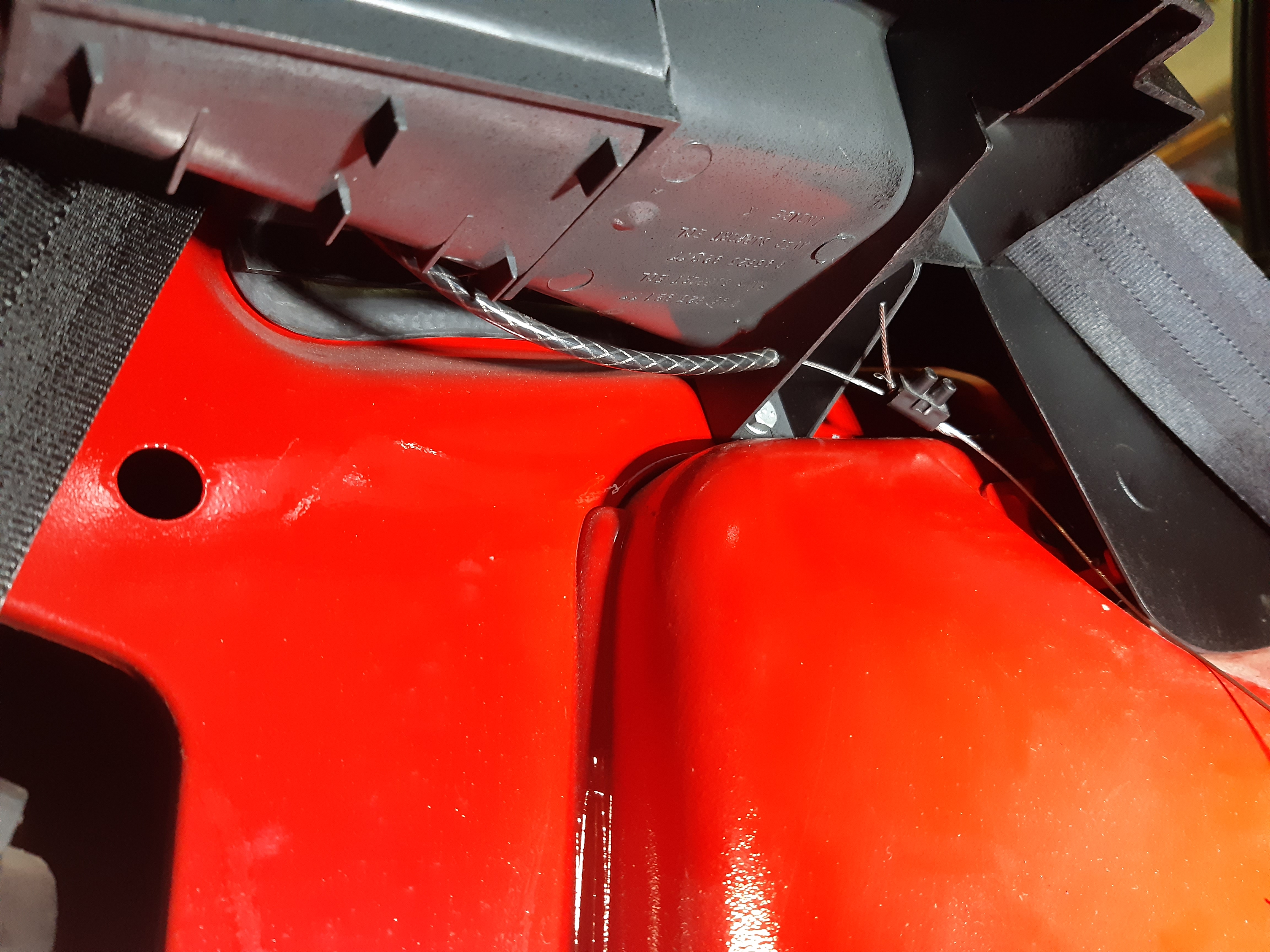

Problème de barillet de coffre,le bout à cassé,problème connu sur les ax :crying: ,me suis retrouvé avec le coffre fermé et le barillet dans les mains <_< j'ai bien recollé le morceau cassé mais impossible de retrouver le fonctionnement d'avant la casse,ce montage est une vraie plaie :wacko: du coup, j'ai opté pour la solution ultime: ouverture du coffre depuis l'intérieur B) ,avec la tirette de capot de 205 et comme c'était trop court,j'ai prolongé avec gaine et câble dérailleur de velo ,résultat ça marche nickel,et ça coute zéro,quedal,nada :mrgreen:

Olivgyver :D :ok:

Ha ouais. T’as pas fait une ouverture sans les mains comme sur les modernes. Tu ramollis Oliv. Tu ramollis !!! :mrgreen:

Niquel ! Comme les 911... Et les 968 B)
