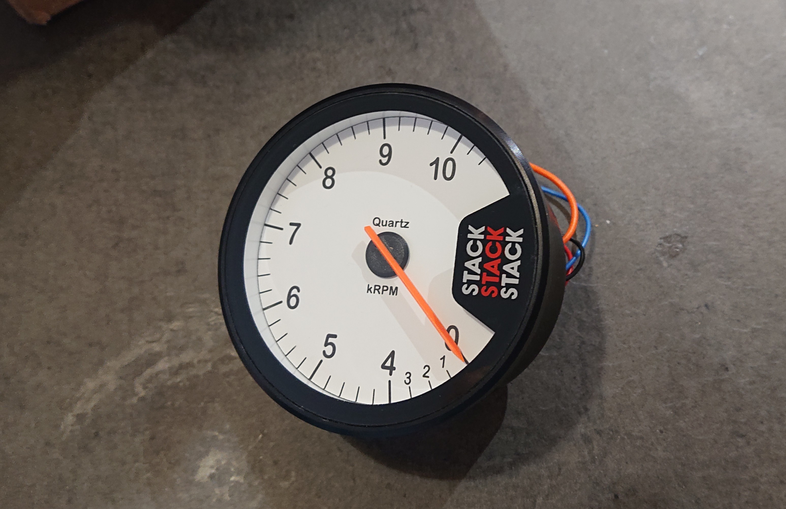

Teelck a écrit :Alors ça c’est vraiment pas de bol !!!
Tu attends ton truc depuis un long moment et quand tu l’as enfin, il pète.... "_"
Je ne dis pas la haine que j'ai :angry:
Le colis est prêt :ok: , il part demain chez 213 Performance en Angleterre qui gère le SAV de Stack :(

Il est de retour à la maison :bien:
J'espère que cette fois, tout va bien se passer :wacko:

Tout est remonté :ok:
Reste le paramétrage à faire dans le week-end, on va croiser les doigts ! :wacko:

Ça y est, ça marche!! :yeah:

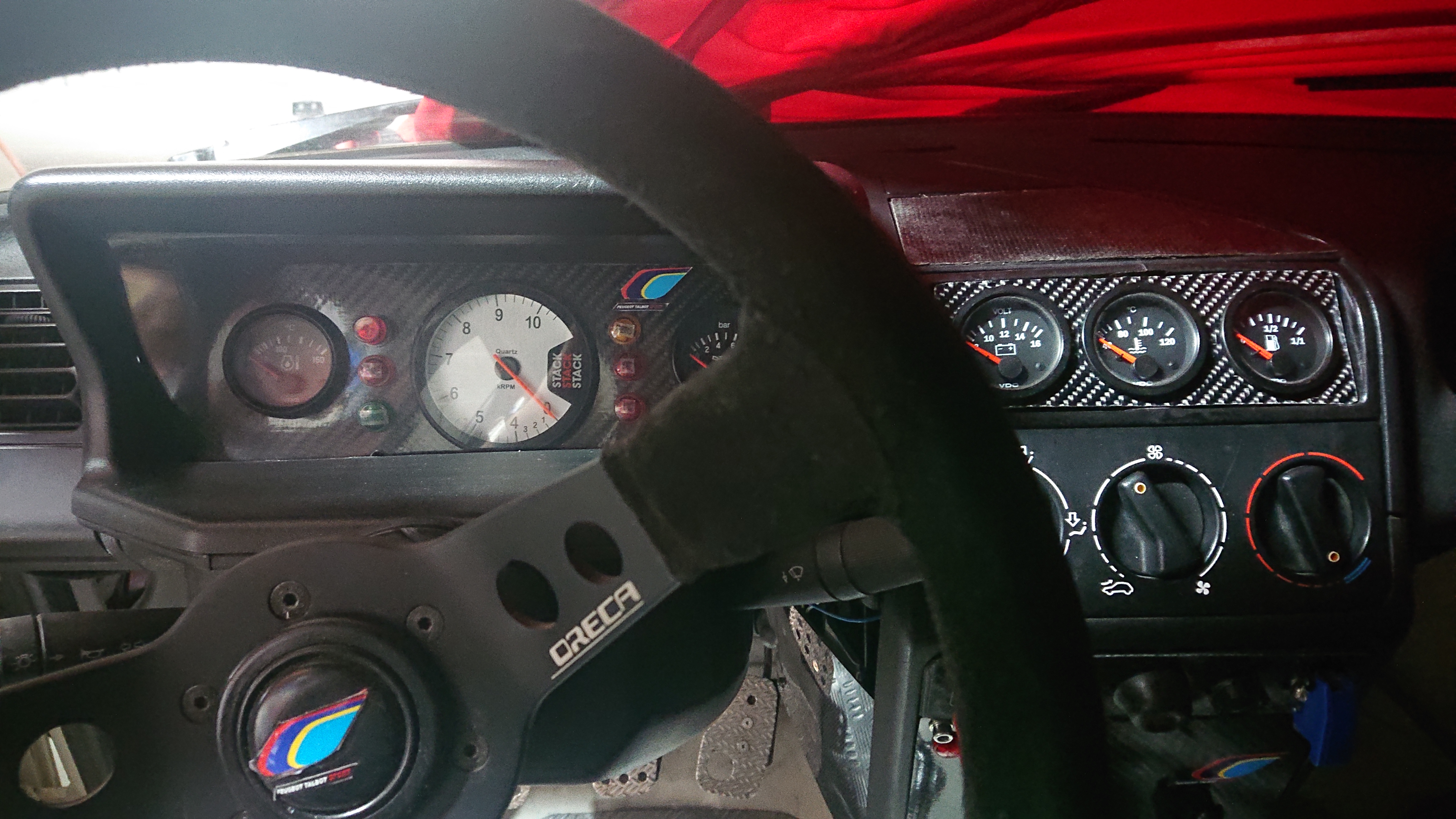

Une question :
En quoi consiste le paramétrage ?? Et comment ?
Messages : 13576
Has thanked : 528 times
Been thanked : 1172 times
Re: Ma 205Rallye 1991 (GrA)
XALLOS90 a écrit :
Une question :
Il faut paramétrer le nombre de cylindres: appui sur le bouton de commande que j'ai placé sous l'aérateur gauche :
et maintient appuyé puis une impulsion sur le bouton par cylindre (l'aiguille monte progressivement jusqu'au 4) ensuite paramétrage du régime du déclenchement du voyant du shift (situé en au à gauche à côté du Stack), pour cela appui de 4 secondes sur le bouton pour lancer la procédure puis progression de 50tr/mn en 50tr/mn à chaque impulsion sur le bouton jusqu'au régime souhaité (8000 dans mon cas) :ok:
Une fois paramétré, le bouton sert aussi à visualiser le dernier régime maxi atteint et à le remettre à zéro :rolleyes:
