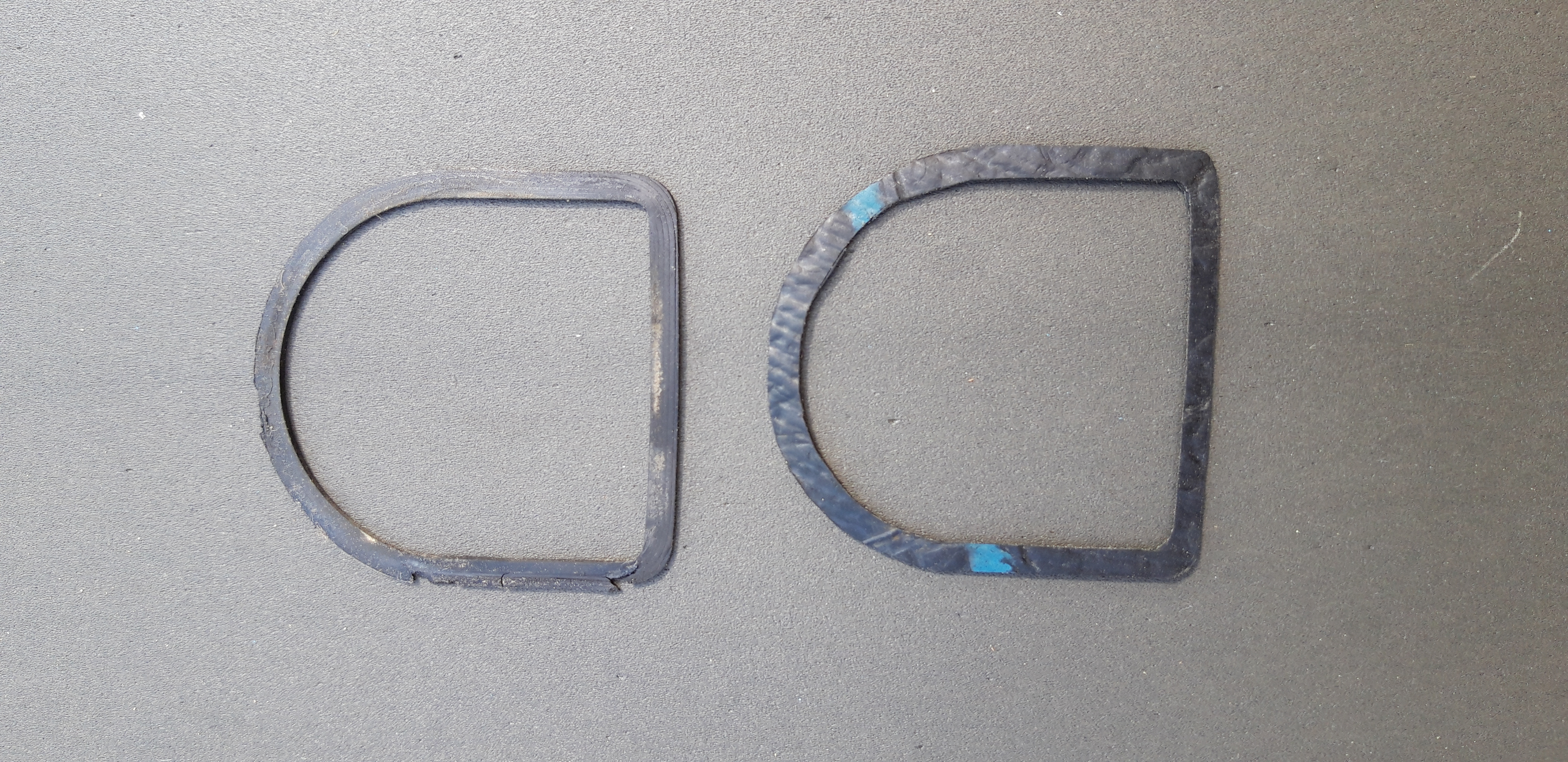

En attendant de trouver de l'antirouille, atelier confection de joint :
Au menu, réalisation d'un joint de serrure de coffre à partir d'une vieille chambre à air

Re: Ma rallye phase 2
Le top pour sa c'est les chambres à air de tracteur, elles sont plus épaisse :ok:

cd911 a écrit :En attendant de trouver de l'antirouille, atelier confection de joint :
Si tu veux, je peux t'en envoyer un de joint j'en ai 2 :ok:
Belle réalisation Cyril. Ça doit pas être facile de couper ça. :p
Merci François :ok:
Il faut 2 conditions pour bien couper : une lame de cutter neuve, un bon maintien du modèle / guide sur la base à découper.
Cependant, je me suis rendu compte d'un chose :
on peut très bien s'appliquer découper l'intérieur puis l'extérieur grossièrement pour ensuite finir aux ciseaux un fois le joint en place sur la serrure.
La serrure faisant office de guide pour les ciseaux, on découpe juste ce qui dépasse.
