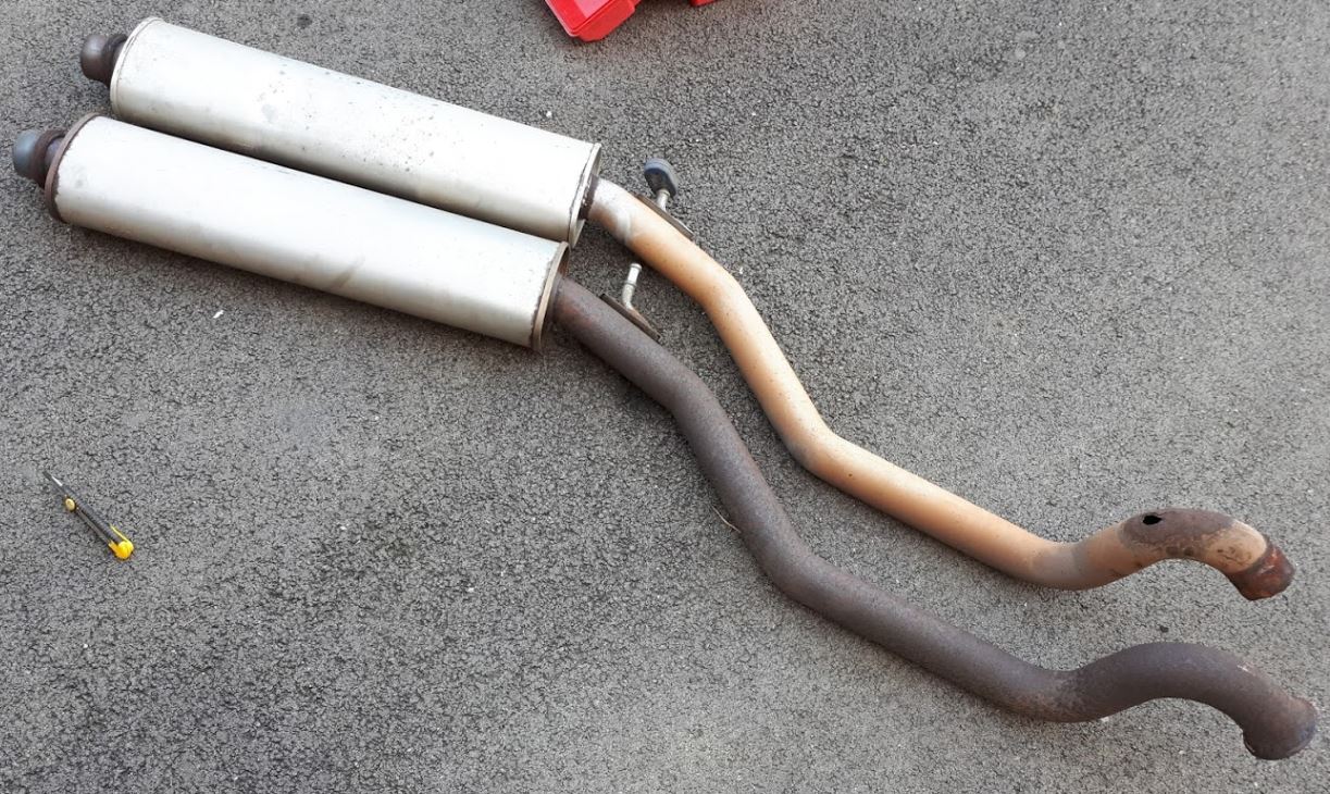

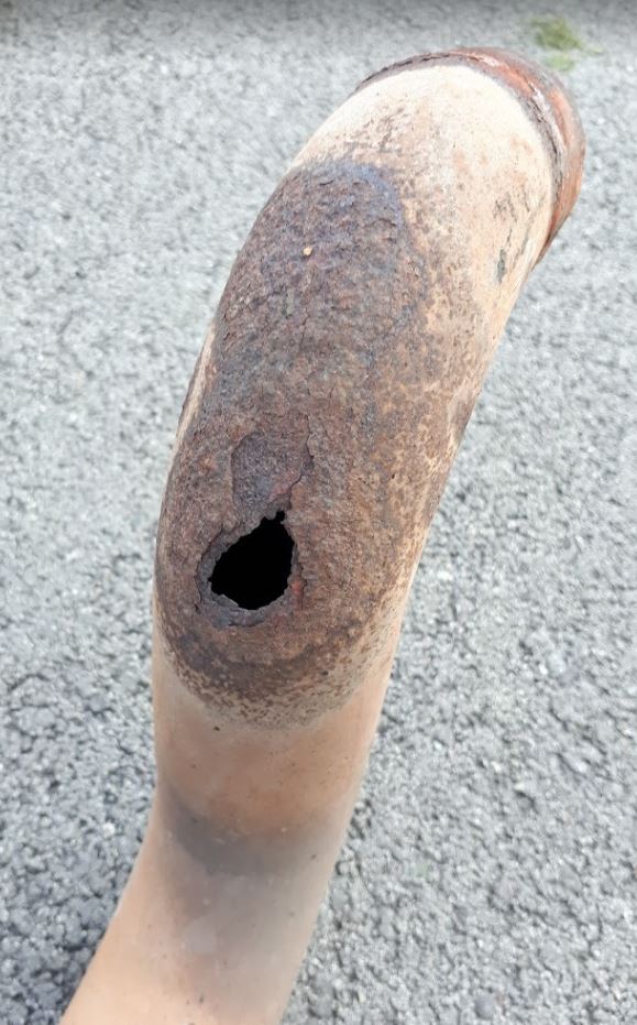

Petite défaillance sur ma RC ces derniers temps.
Malgré la ligne d'origine, le bruit à l'échappement montait crescendo.
Je me suis dit que la collerette en sortie d'intermédiaire devait être en train de lâcher gentiment comme c'est souvent le cas (sur ma 2e RC, elel avait lâché à 30000 km !)
Quelle surprise en inspectant la ligne !
Malgré un aspect correcte, j'ai découvert un trou énorme dans le dernier cintrage, avant la collerette.
Du coup, mise en place d'une ligne que j'avais en stock, pas très jolie en aspect mais saine ... pour l'instant.
Je sais que je devrai à nouveau la changer à moyen terme ...

C'était une ligne allégée !!!! :lol:

Entre l'emmental et le comté, je préfère le comté : il n'a pas de trous !
C'est pareil pour ma ligne d'échappement !
J'aurais pu foutre le feu à la voiture, le trou étant juste sous le plancher, sur lequel repose le tapis de coffre ...

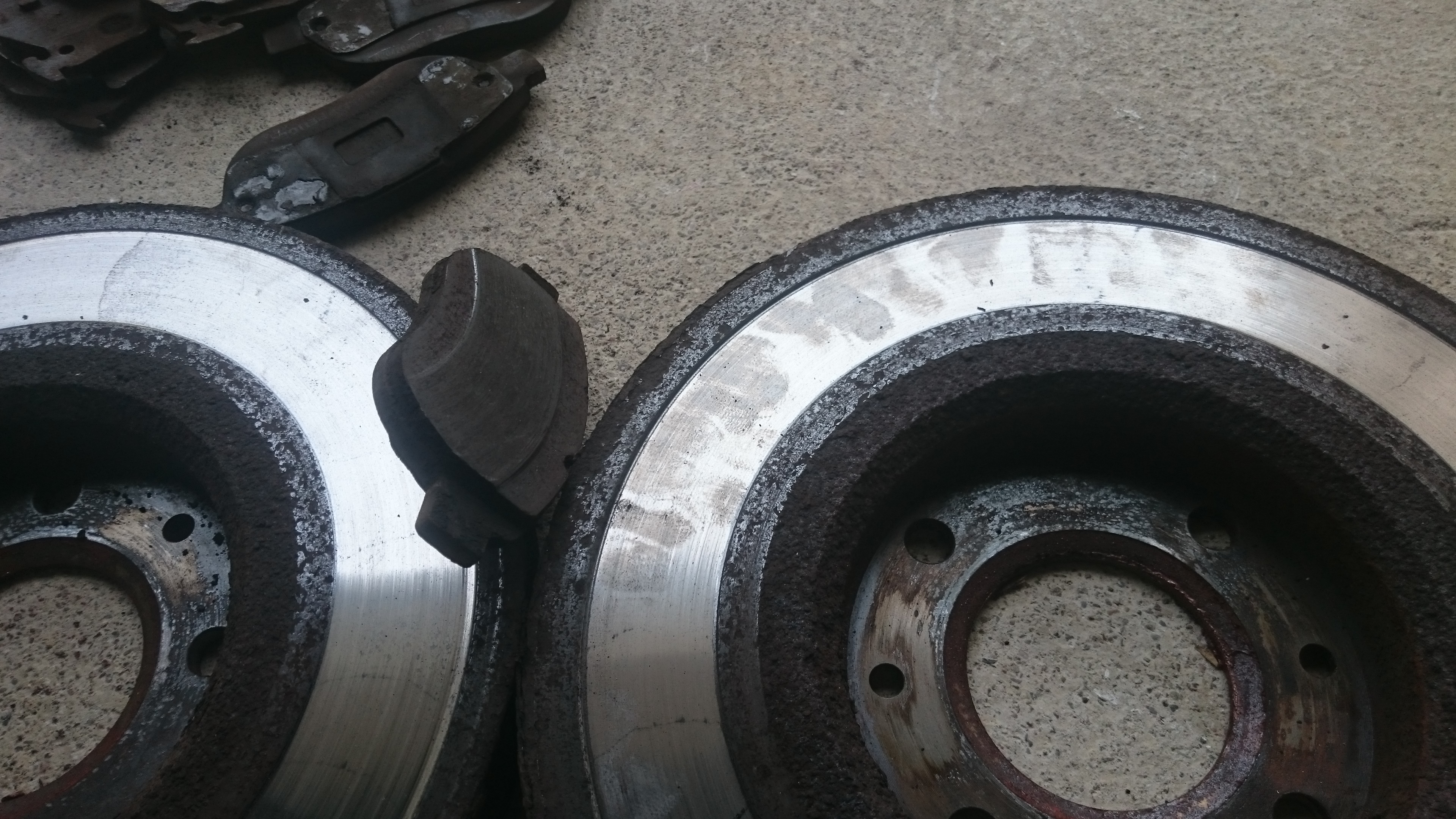

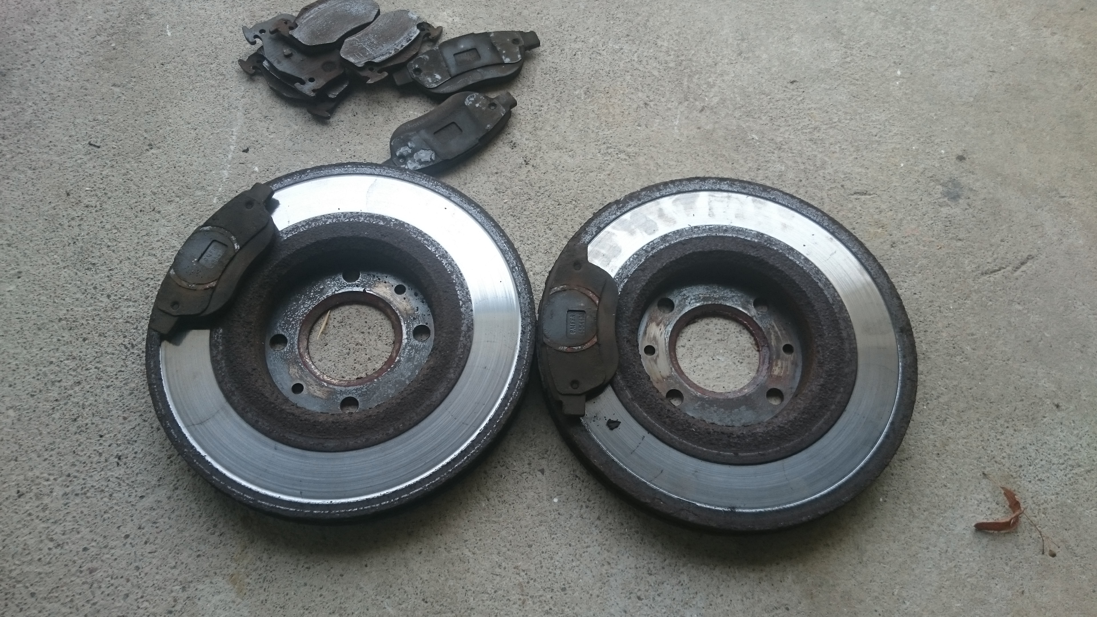

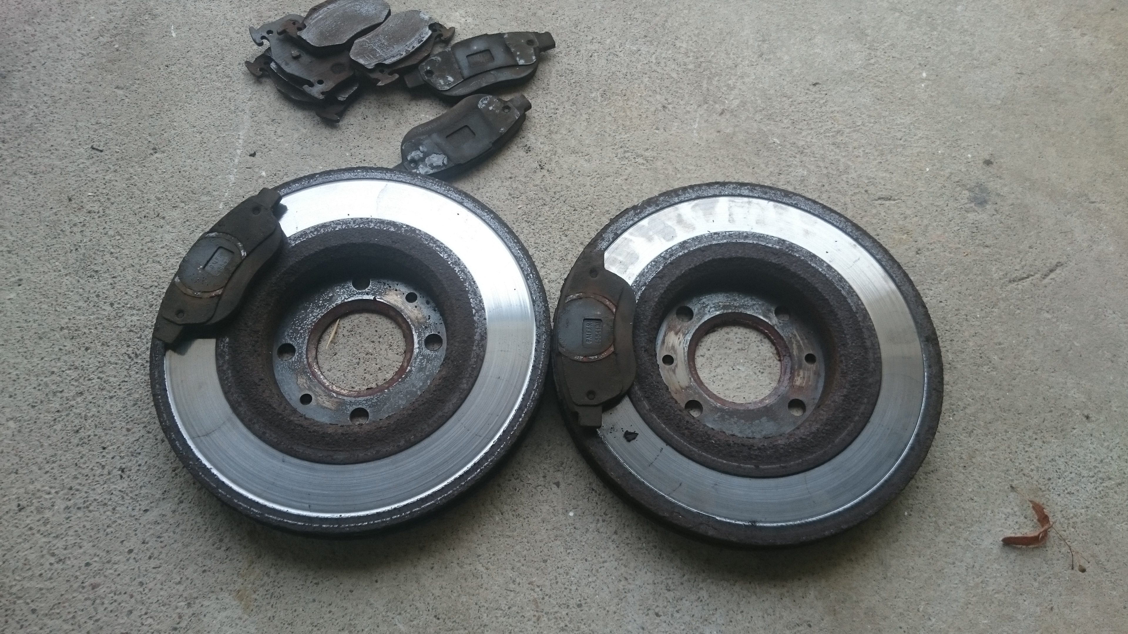

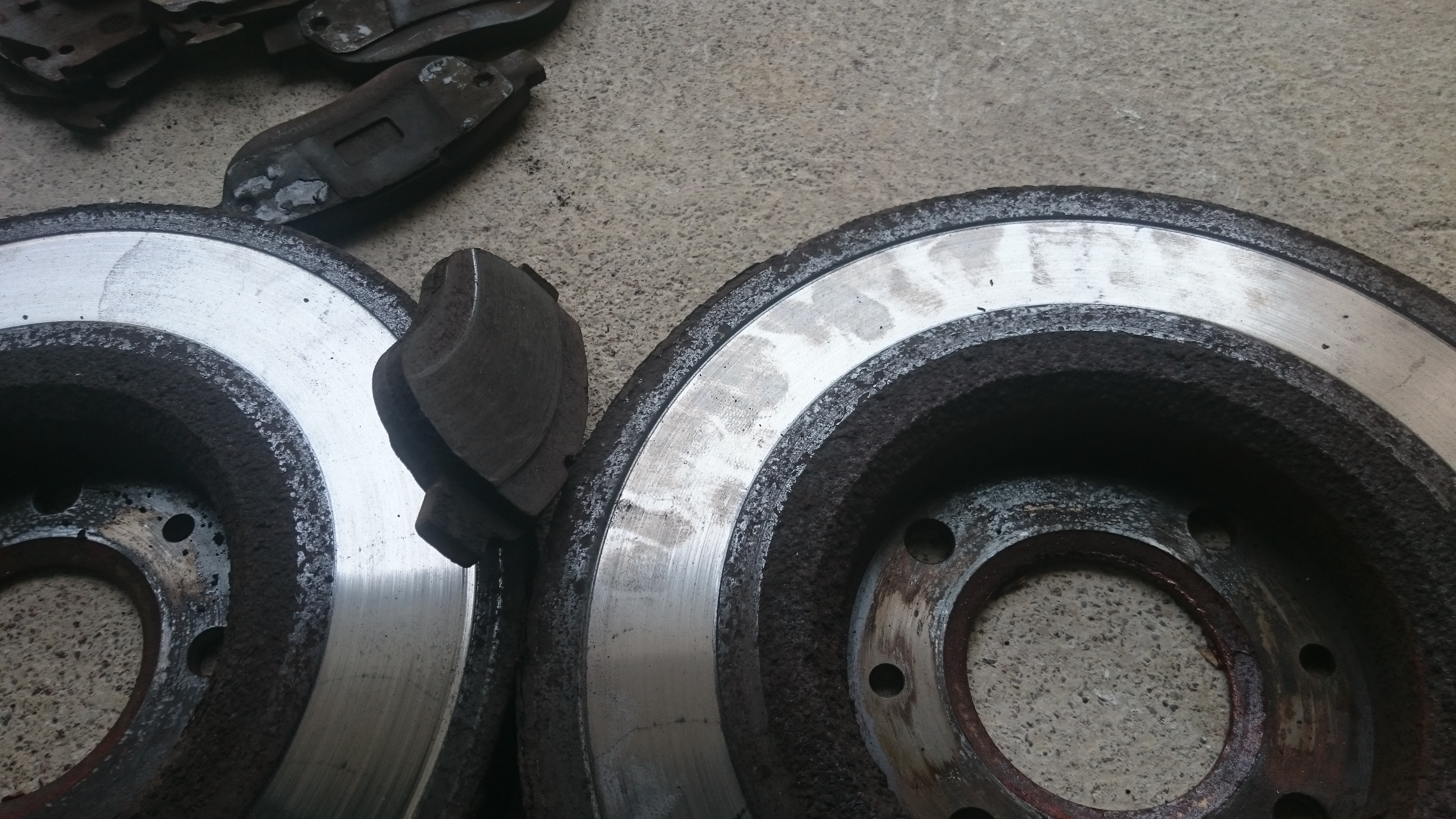

Cette semaine, je me suis attelé à refaire mes freins suite à un début de couinement.
A mon grand étonnement, sur les freins avants, les faces intérieures ne sont usées que partiellement sur le centre, les disques faisant une cuvette.
Les plaquettes étaient des pièces estampillées Peugeot / Bosch.
Je suis donc passé en disque Ferodo et plaquettes Brembo, on verra à la longue si le problème persiste car je n'avais jamais vu ça jusqu'à maintenant ...

j'ai déjà eu ça (mais pas aussi prononcé) sur mon daily, au CT il m'a dit: vous ne freinez pas assez, et pas assez fort! (90% d'autoroute...)
de la rouille se forme sur la périphérie du disque, et ça viens bouffer le bord de la plaquette quand on freine.
alors freine plus tard et plus fort et ça ira :lol:

Merci pour l'info Tonio !
Comme dit, je n'ai jamais vu ça sur mes caisses et celle là, je n'ai pas fait beaucoup de km avec.
Les plaquettes ont été posées du temps du 1er proprio.
Du coup, si c'est bien ce que tu dit, ça devrait aller pour les prochaines !

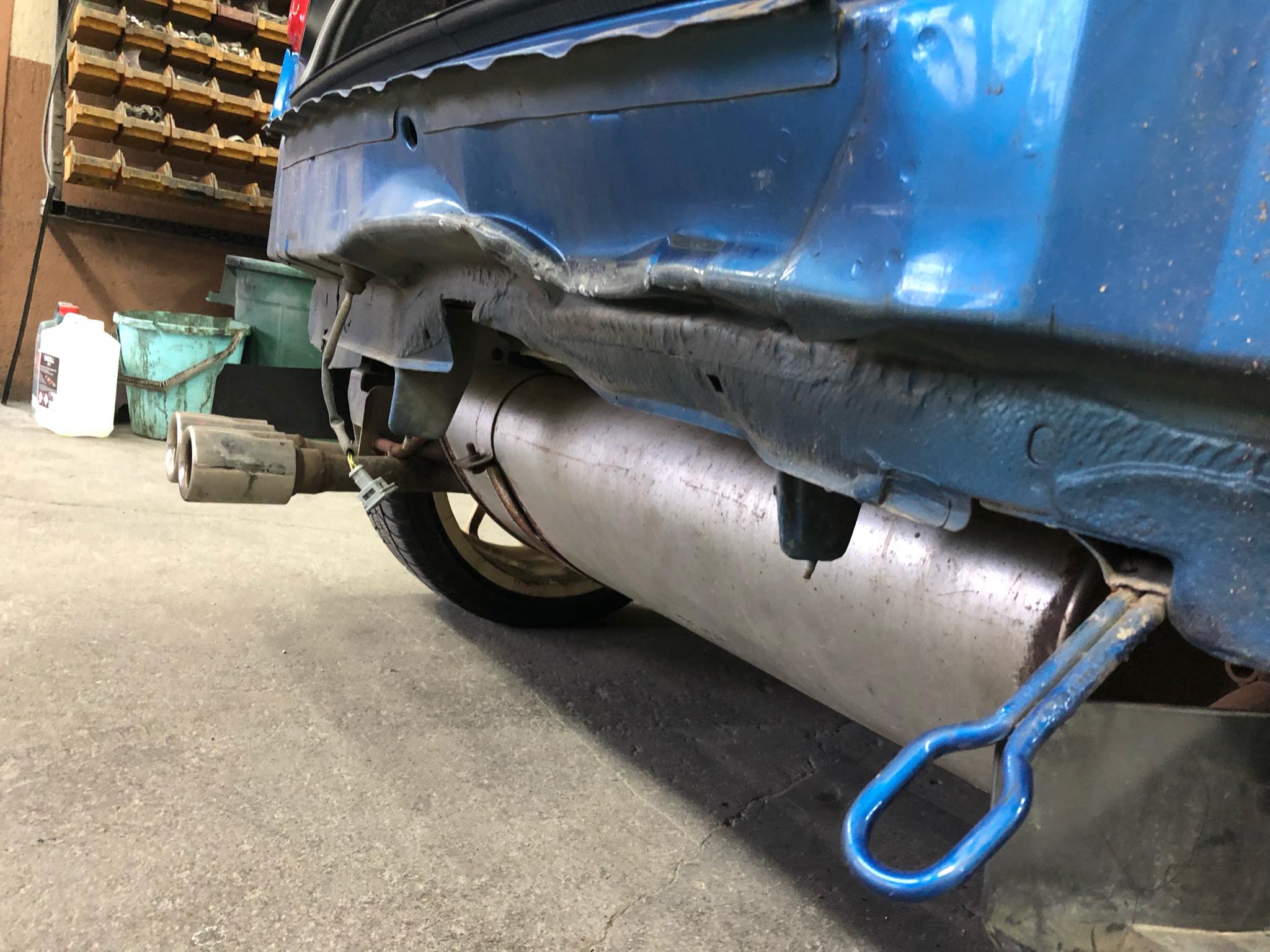

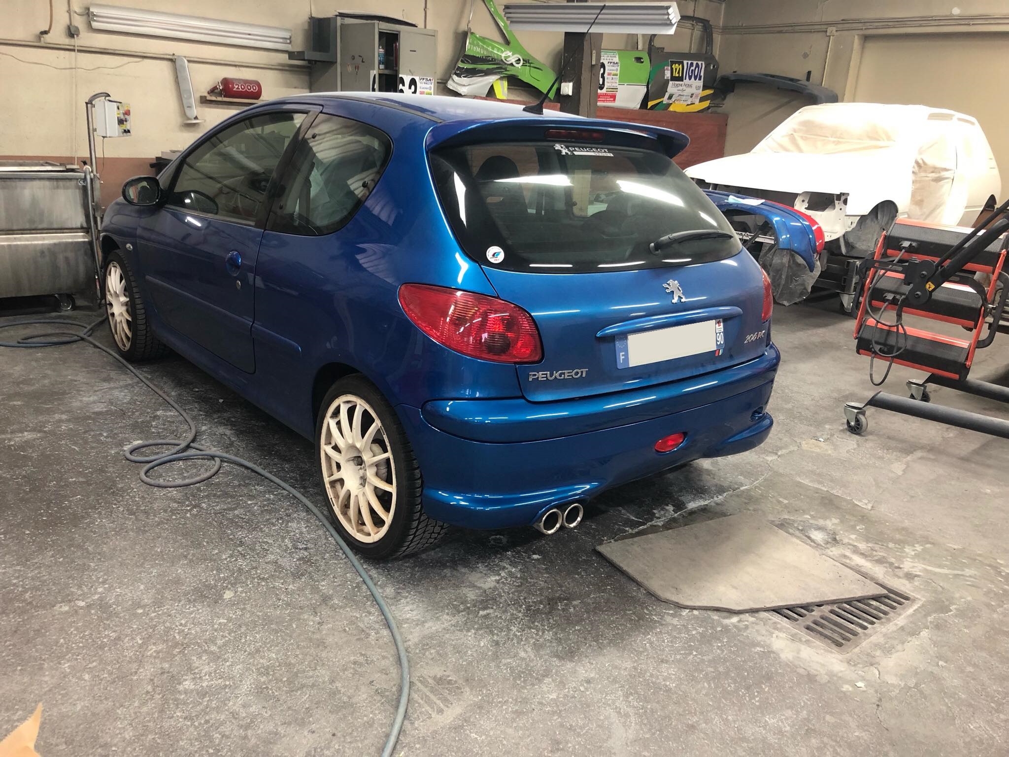

Petite déconvenue cet hiver avec un petit choc arrière ... :angry:
Je me fait percuter à l'arrêt à un stop, heureusement à vitesse réduite.
Bilan, un pare-chocs et un peu de tôle à redresser mais structure intacte.
J'ai confié ma belle à un carrossier ex PH Sport qui fait aussi les fameuses "Smarlinette" présentées par Xallos récemment >> ICI <<
C'est mon premier incident carrosserie en + de 20 ans, j'étais très furax sur le coup mais mon carrossier m'a bien rassuré et a fait du très bon boulot

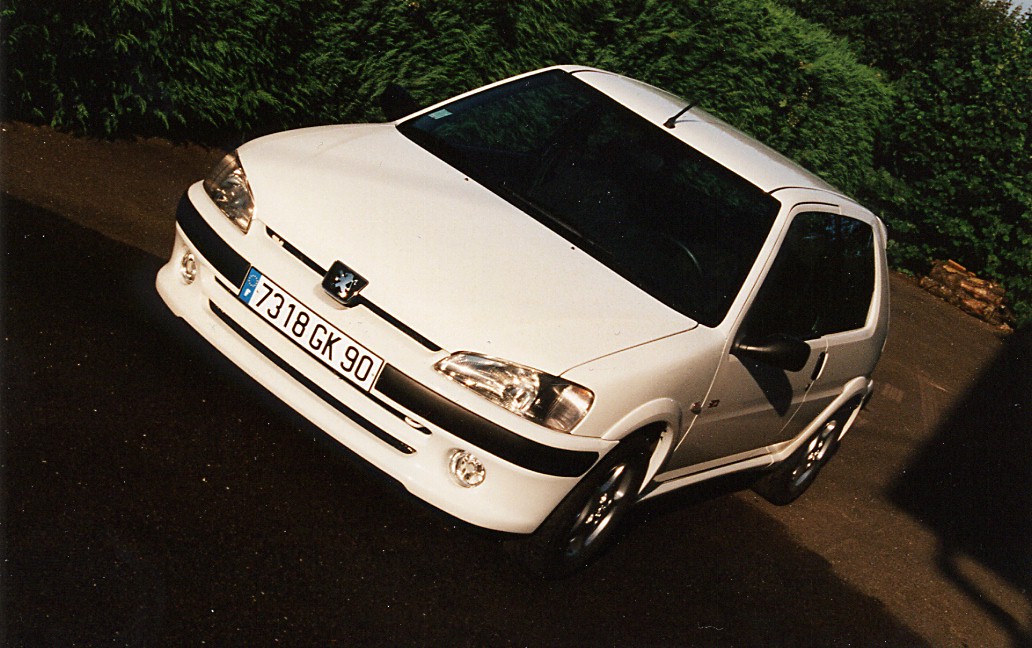

2000, études terminées, premier boulot, très vite, il me faut une petite sportive ! Voici ma première 106 S16

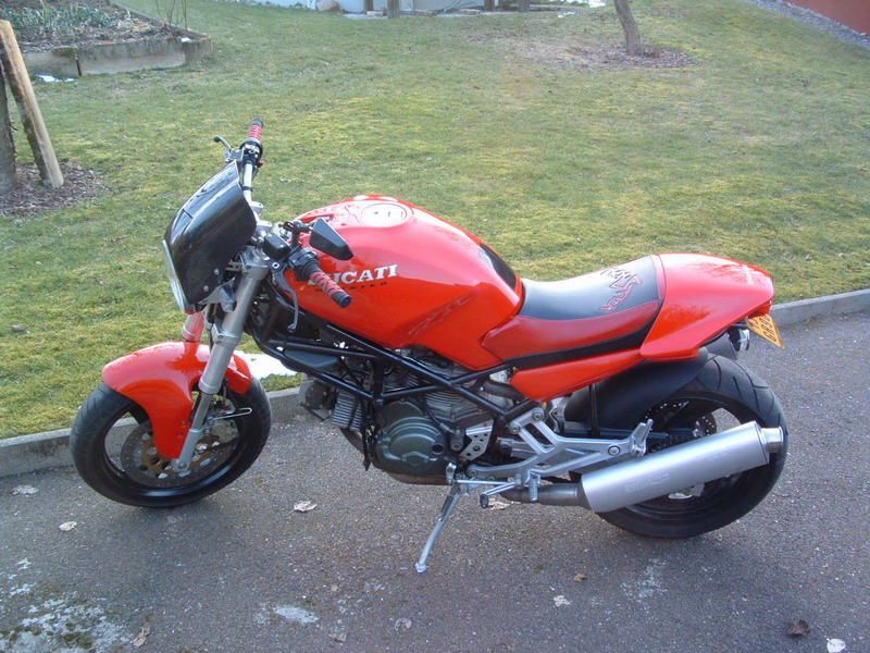

2001, achat d'un 2 roue (Ducat' 600 Mostro) oblige, passage à plus sage avec une 206 1.6 16V. La première 206 d'une longue lignée, série en cours !
Cette 1.6 a été suivie par une 2.0 HDI même couleur.

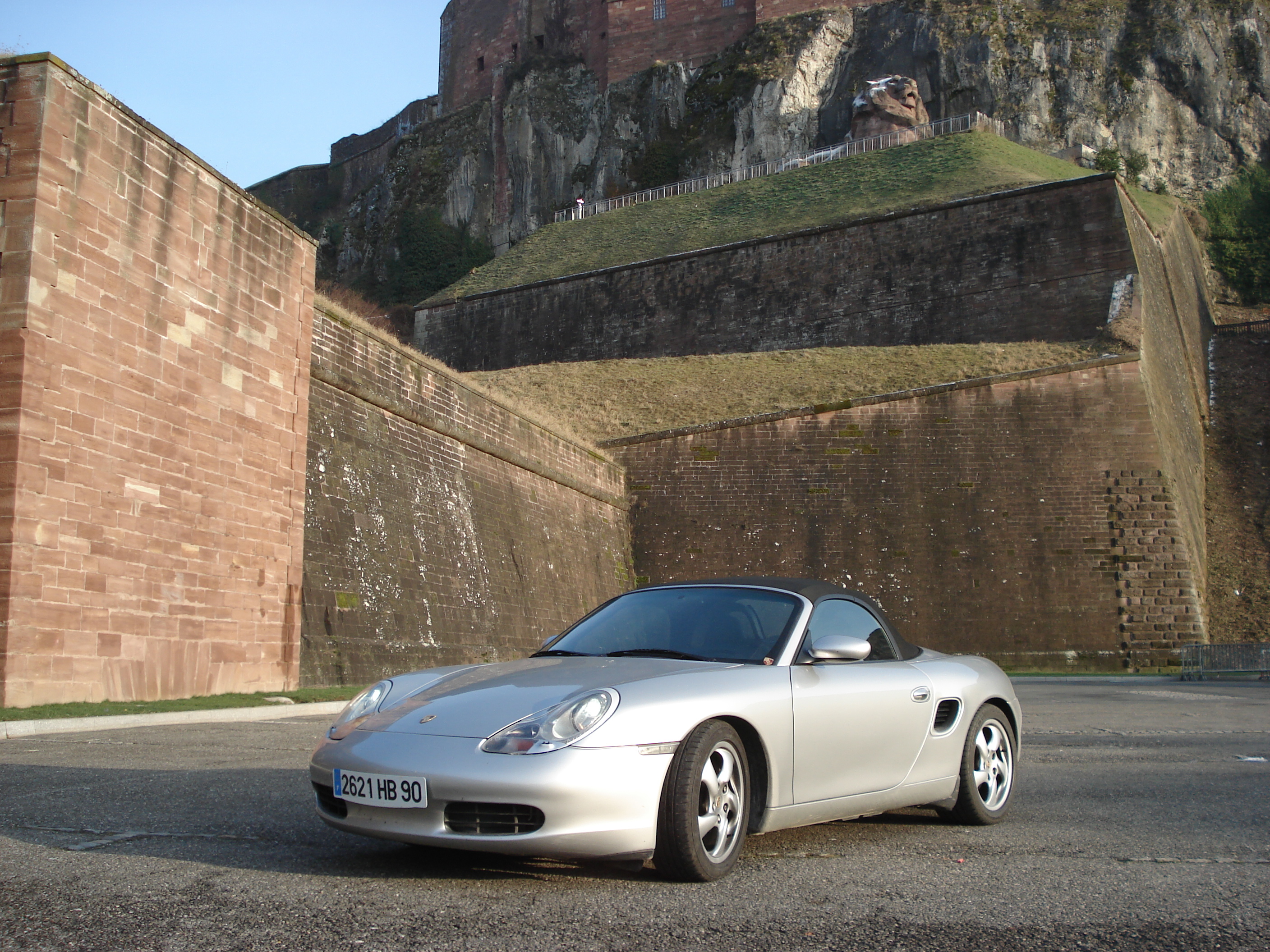

2006,ma belle allemande !
