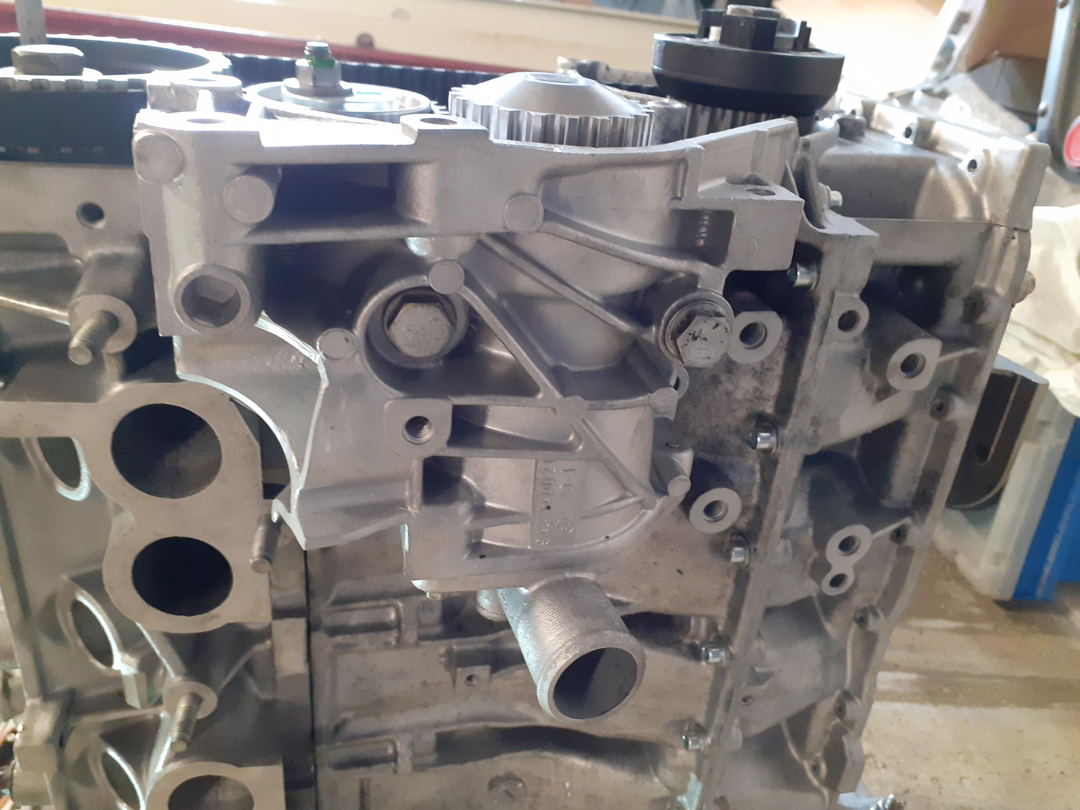

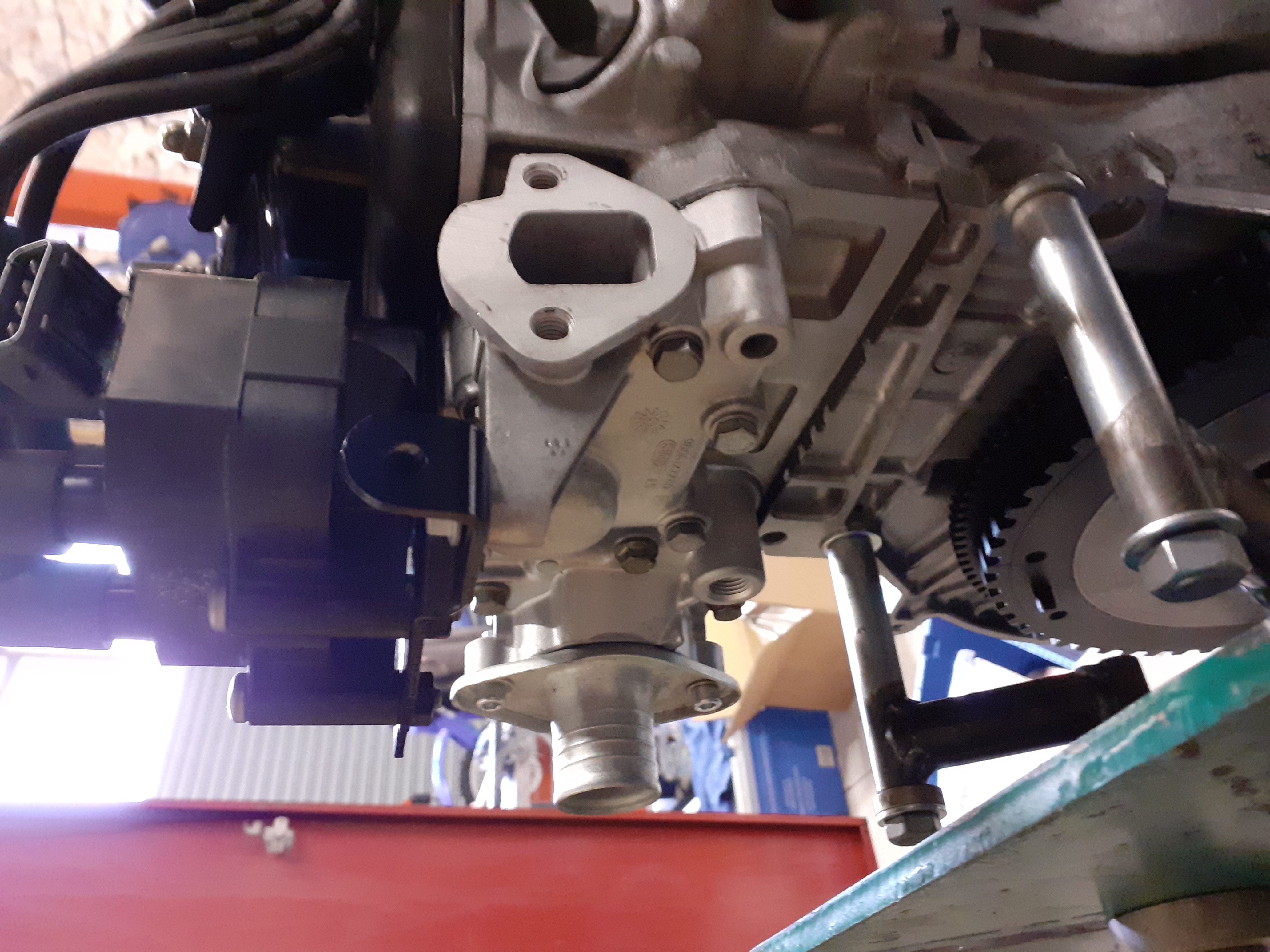

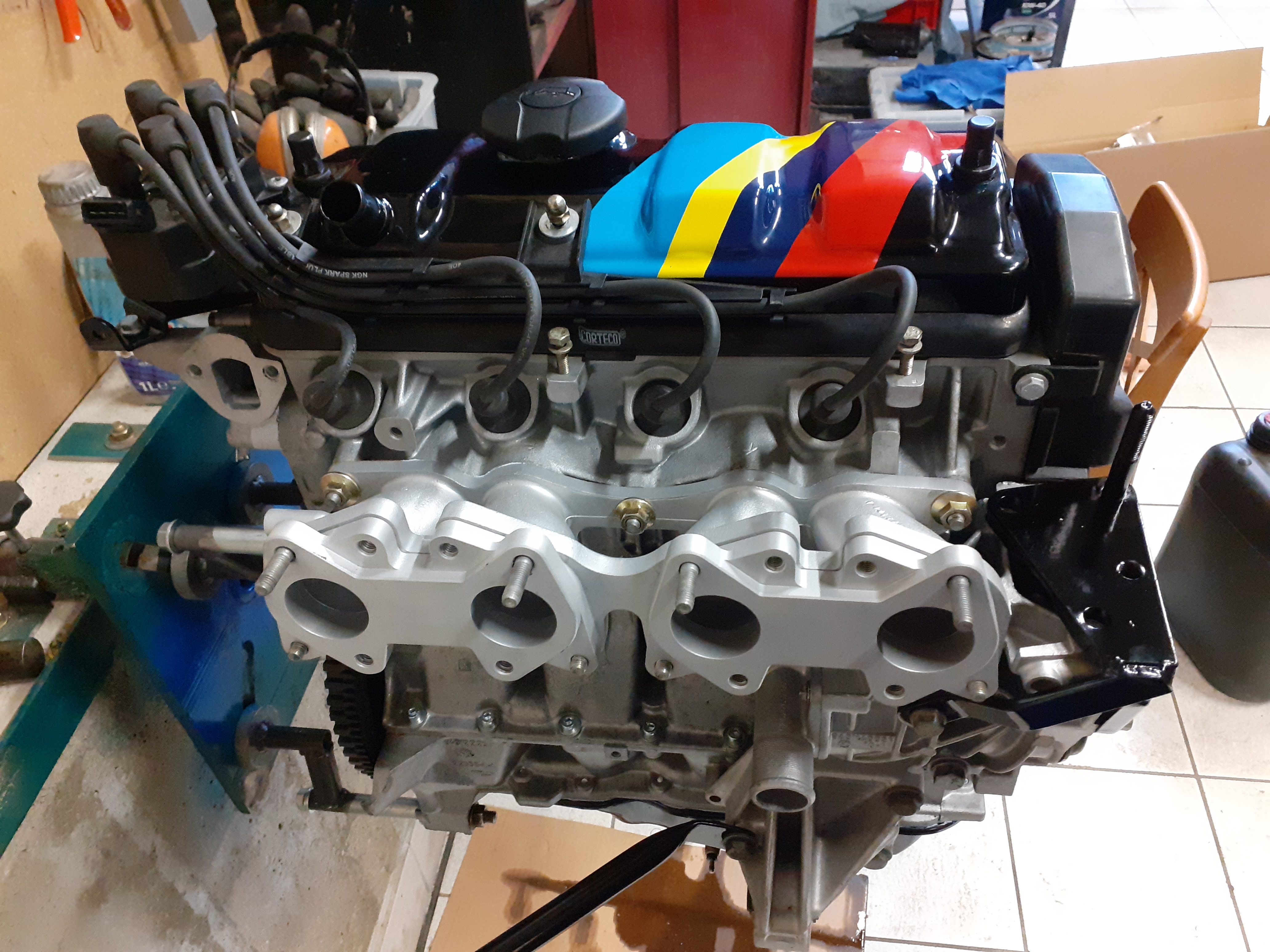

La suite

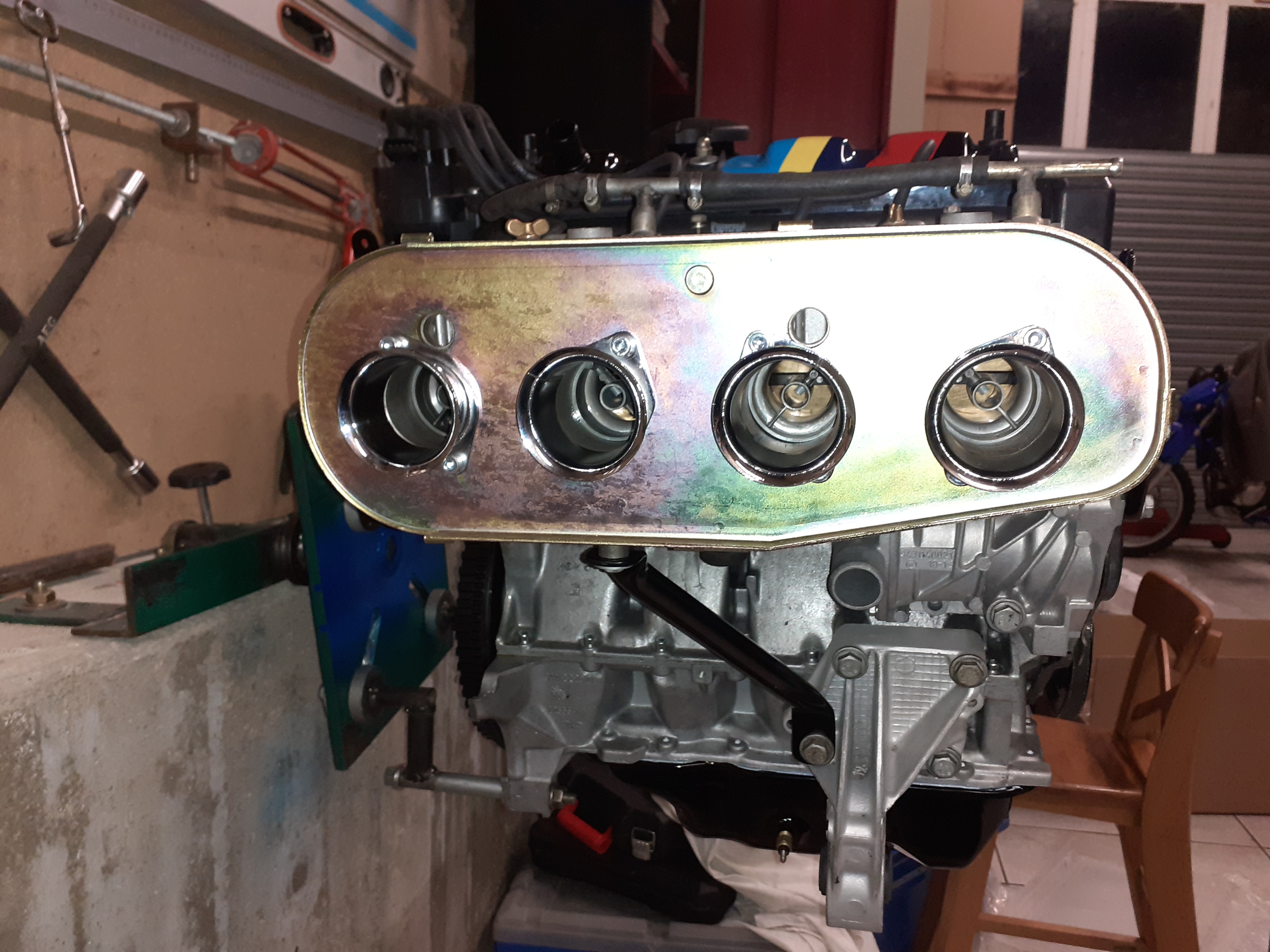

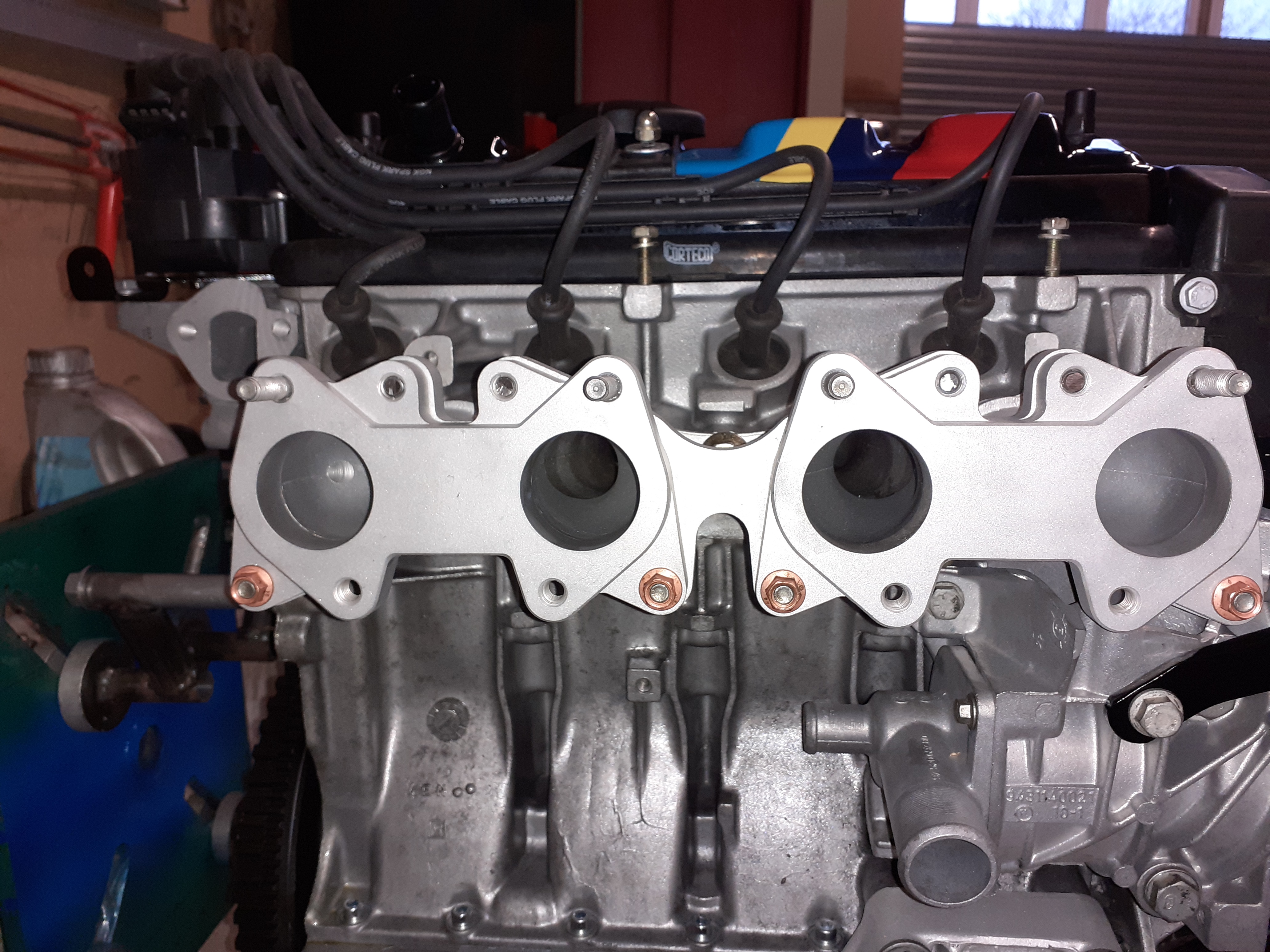

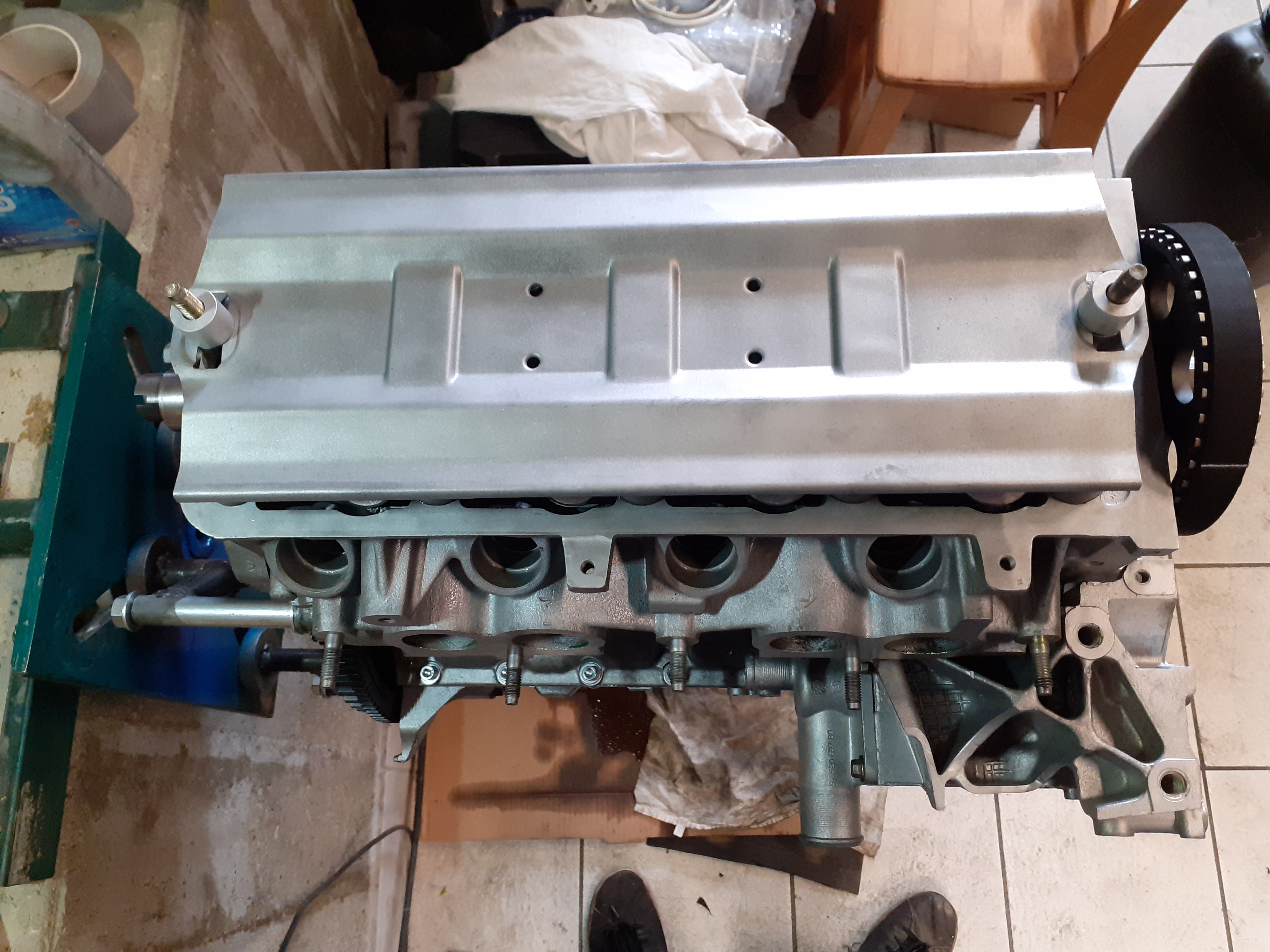

Et encore

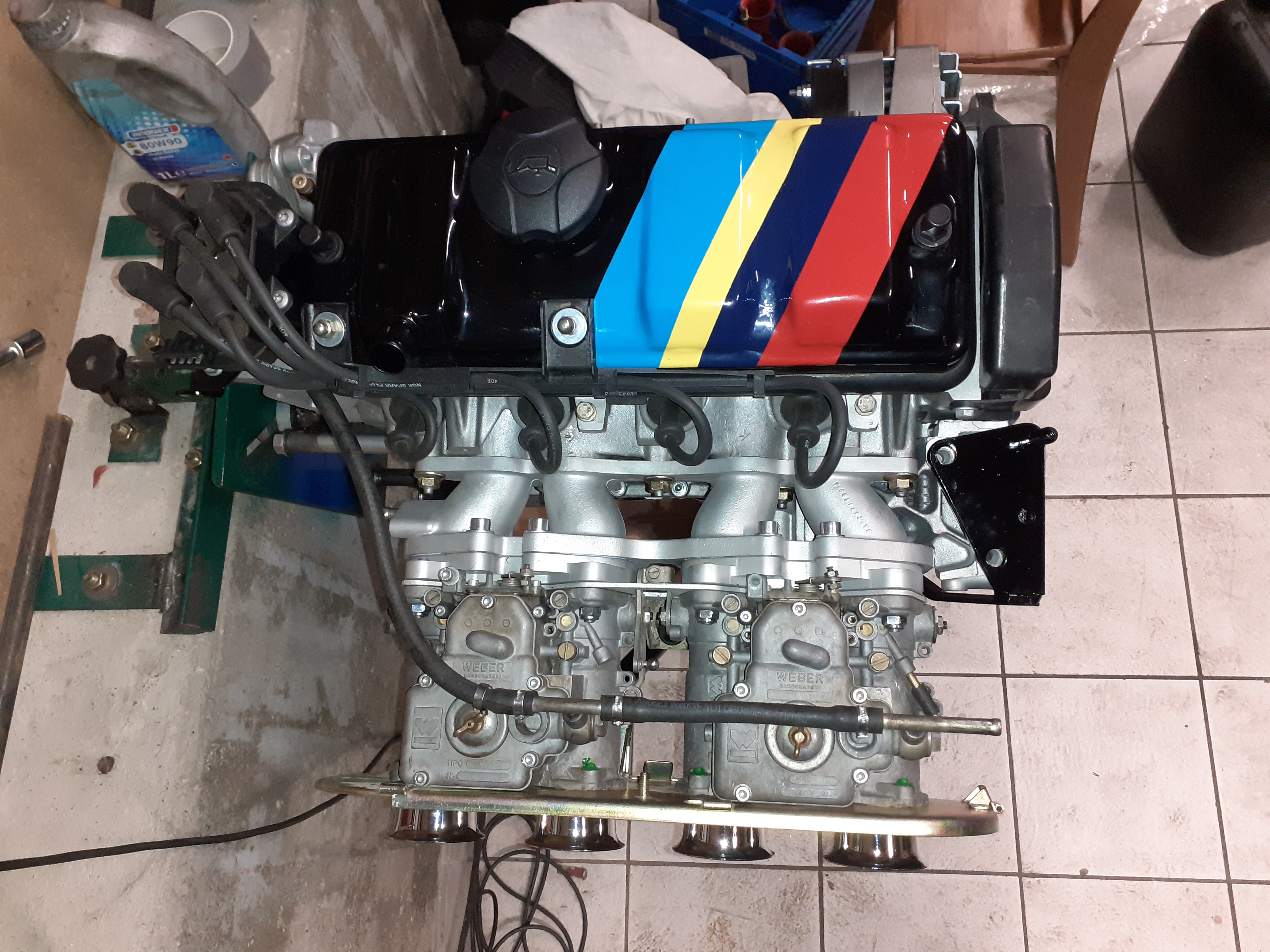

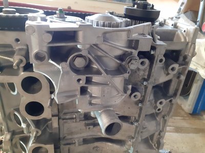

Et ça sera tous pour aujourd'hui :ok:

lex a écrit :Et ça sera tous pour aujourd'hui :ok:
C'est déjà pas mal :lol:
Bravo

Merci il me reste encore l'embrayage, le collecteur et la réfection de boite <oo>
Messages : 5873
Has thanked : 730 times
Been thanked : 1033 times
Re: Et un de plus (nouveau moteur)
C’est du beau travail ça.
Il est bien beau ce moulin. :p
C’est une volonté particulière les brides rigides ? Ou pas de brides souples en bon état à monter ?

J ai pas de bride en état. Je les avais déjà sur l ancien moteur et j'ai jamais eu de souci avec. Apres mon budget m'a obligé à faire des choix. Par exemple je n'ai pas refais les carbu qui ont été révisés ily a un an. Voilà

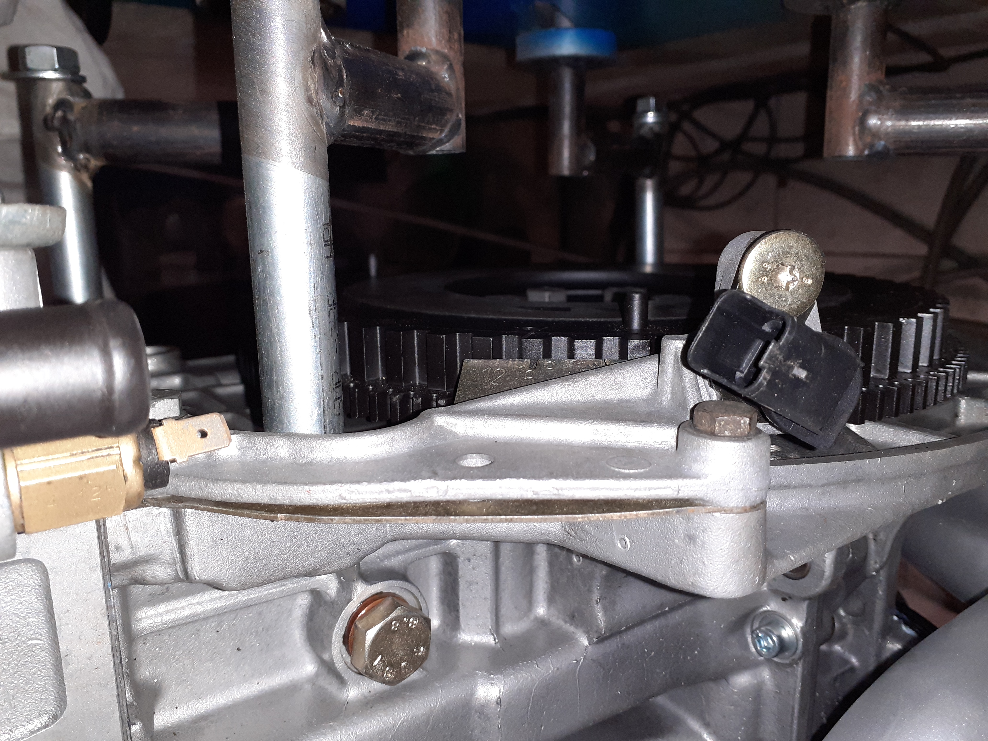

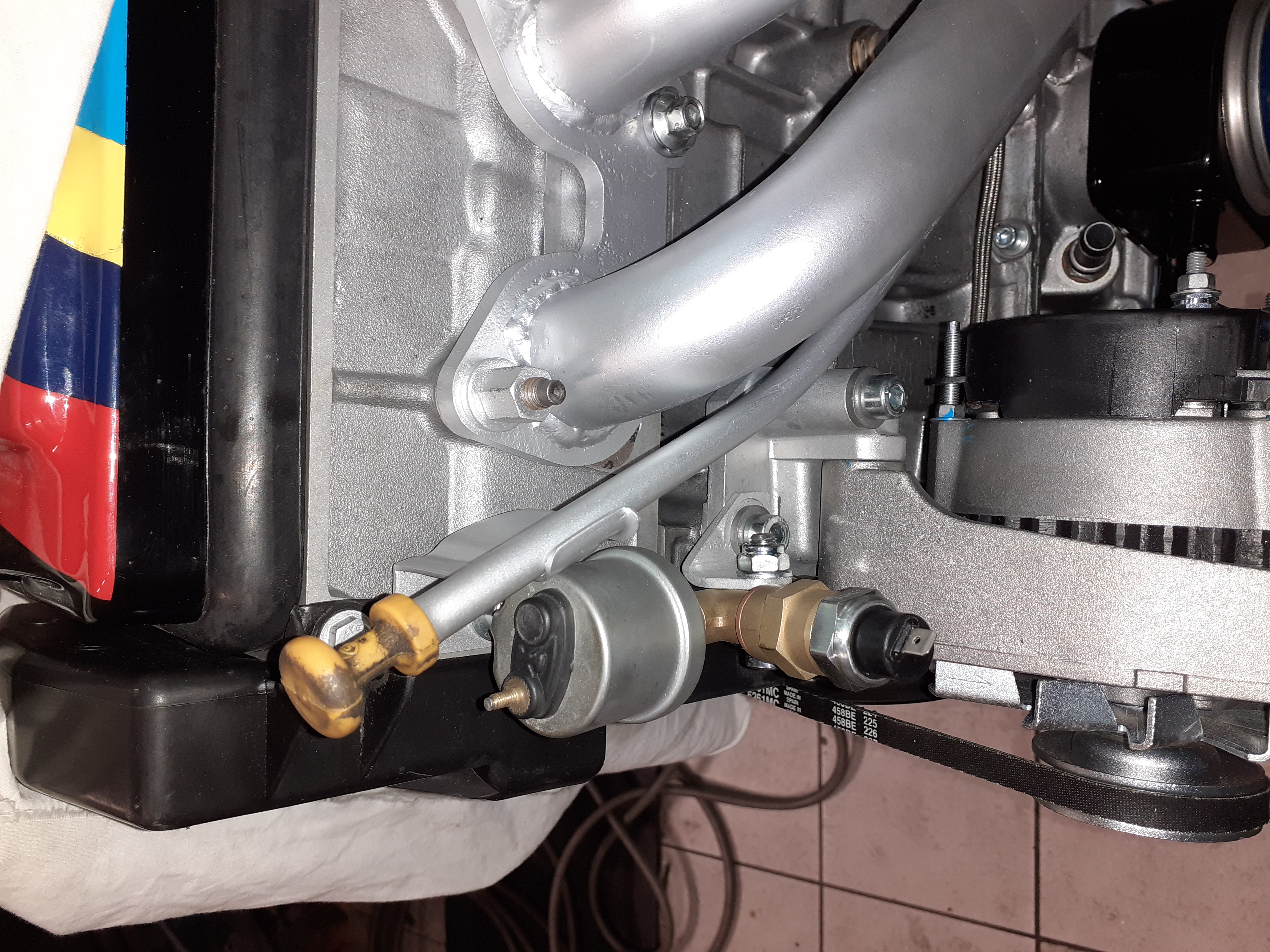

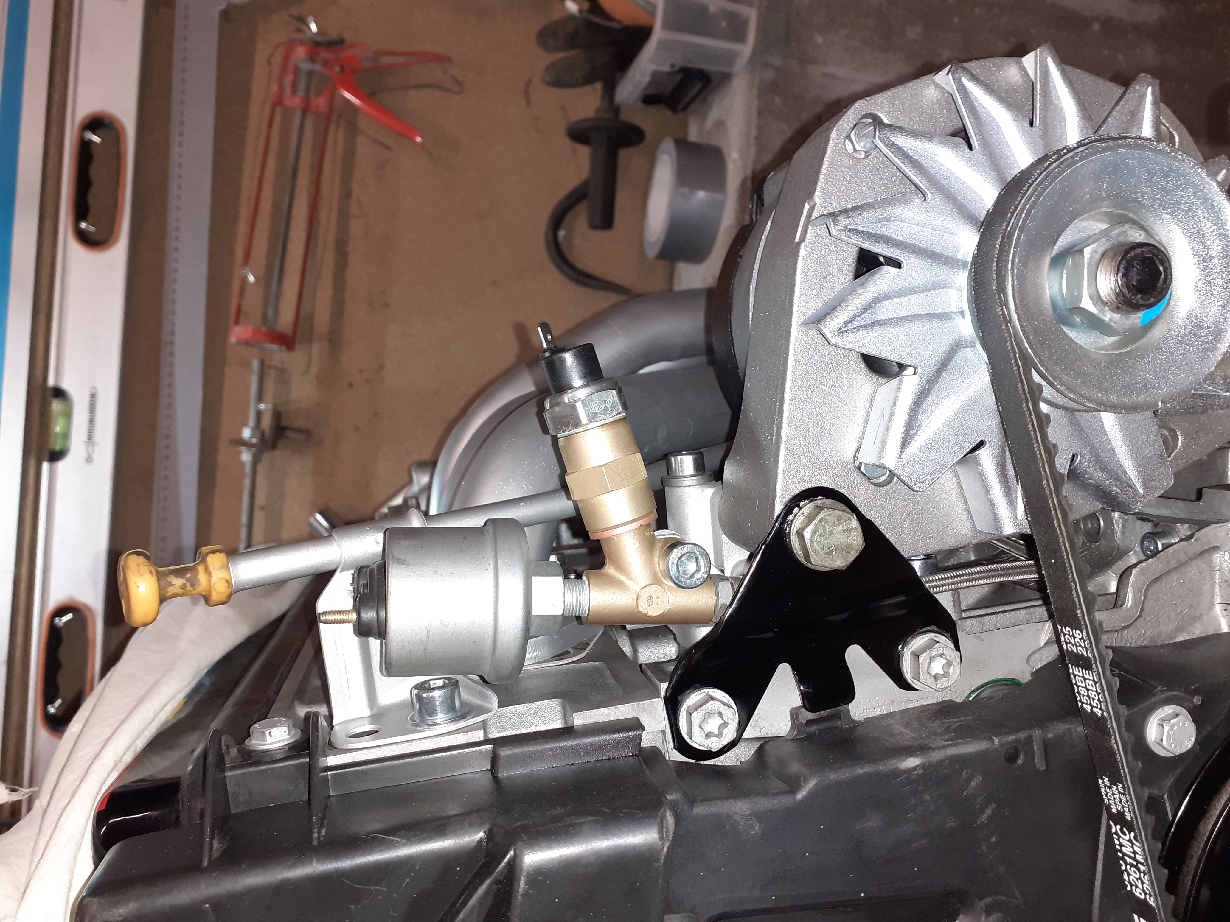

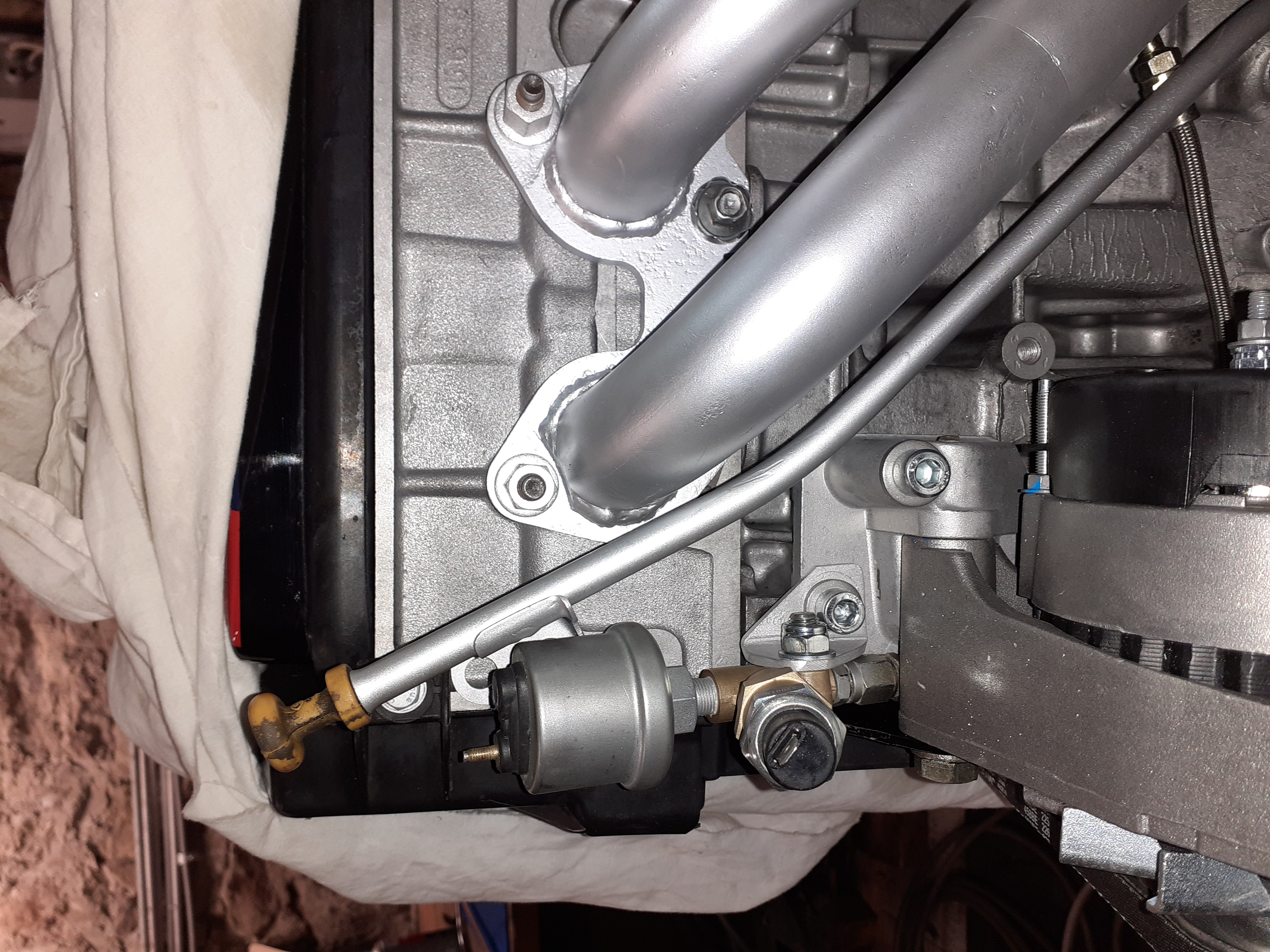

Je me suis aperçu que les culasse de rallye ne sont pas toutes les mêmes. Mon ancienne culasse avait un trou sur la culasse en dessous du boitier support de l allumeur pour mettre la sonde du voyant rouge de surchauffe. Et celle ci ne la pas du coup j ai pris un boitier calortat avec deux trous pour mettre les deux sondes!

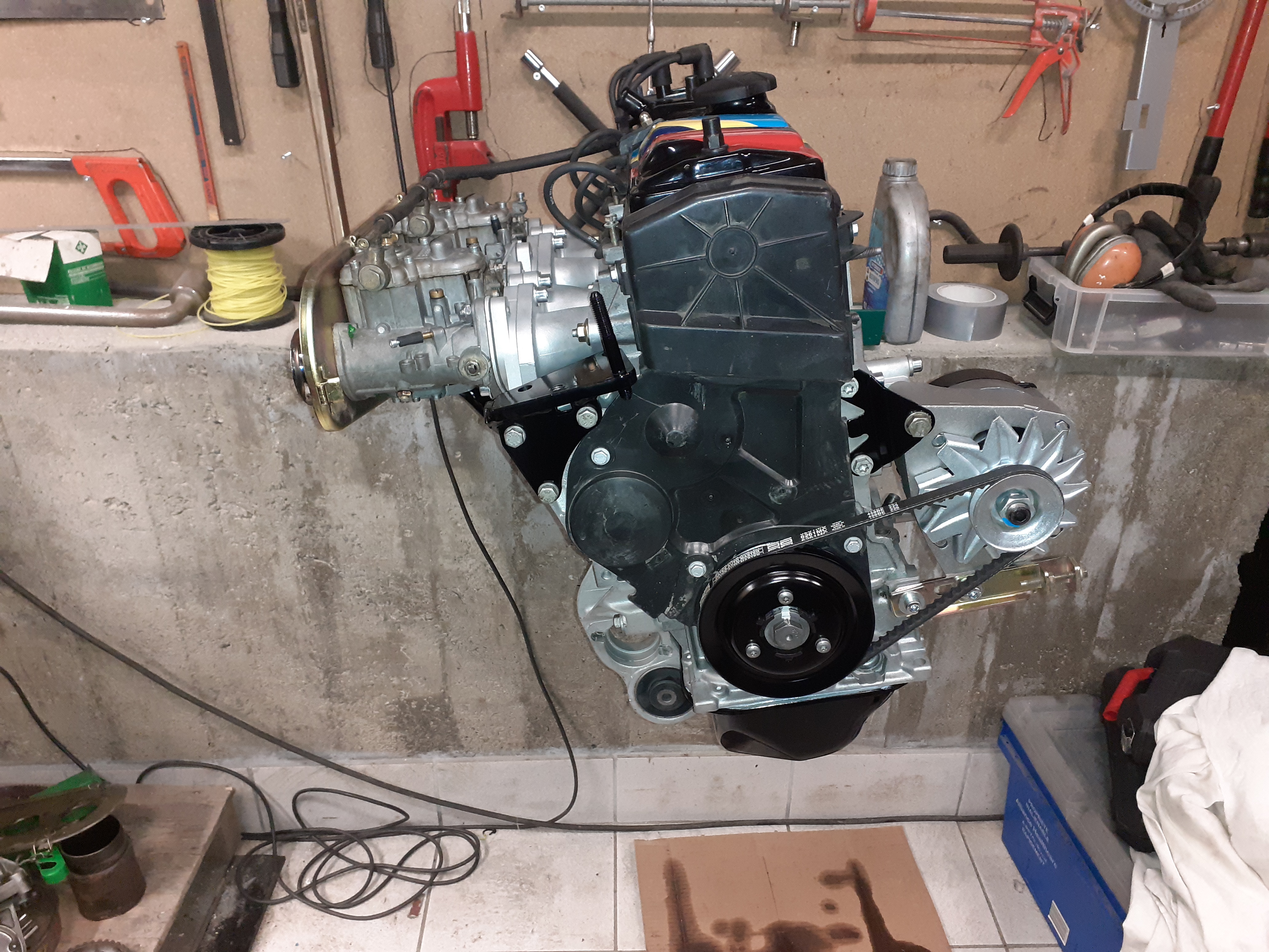

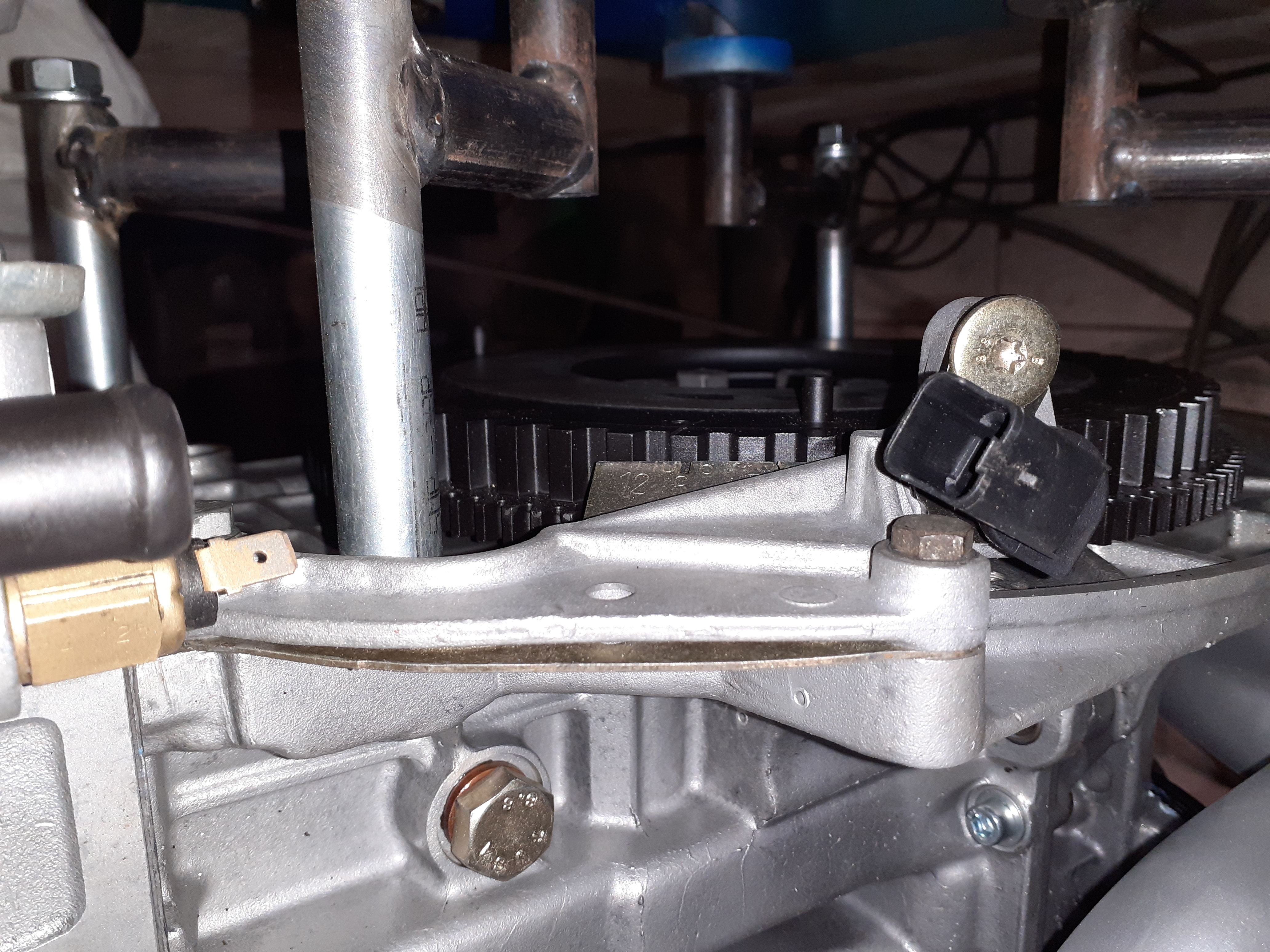

Petit reportage du soir

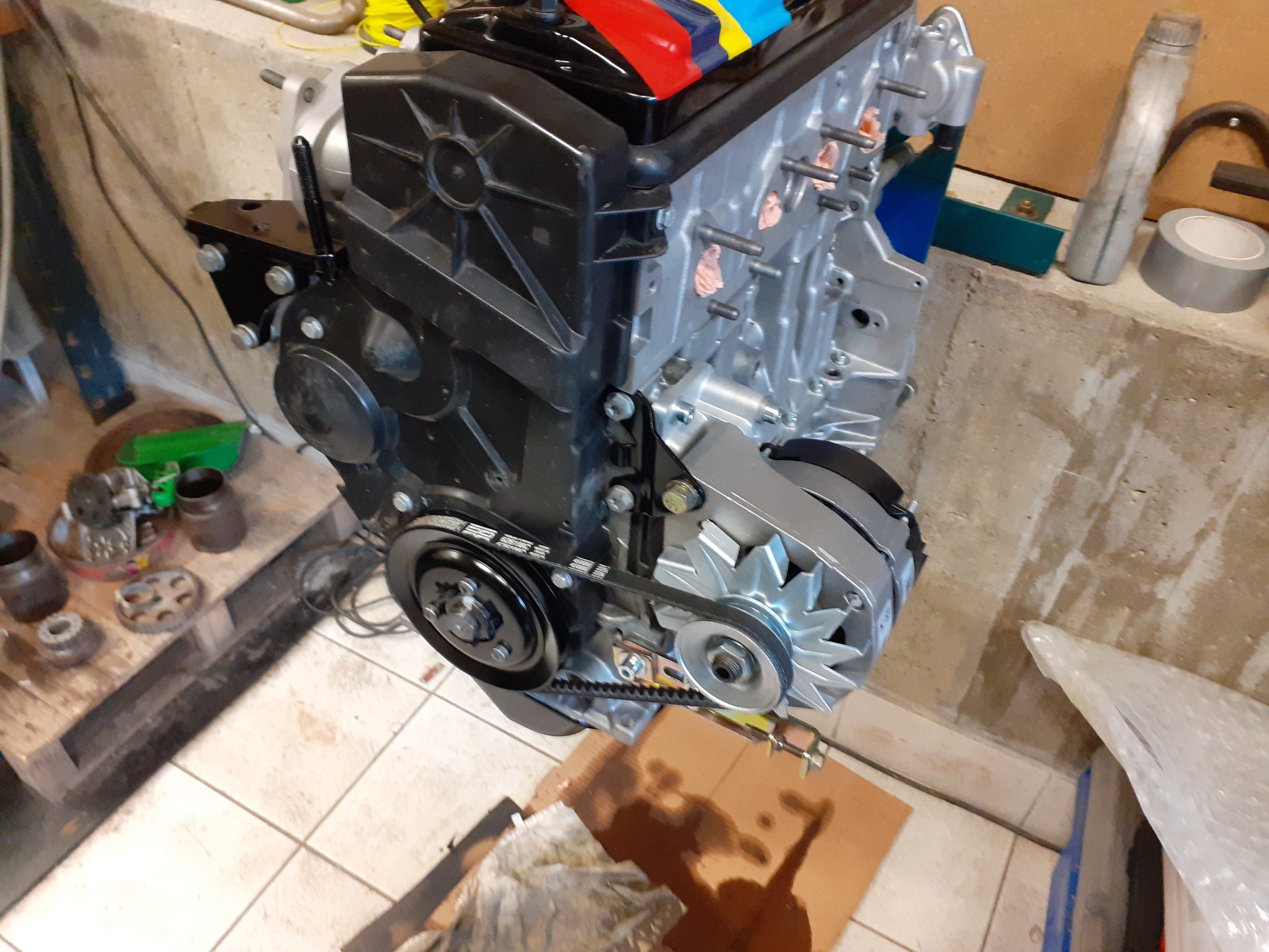

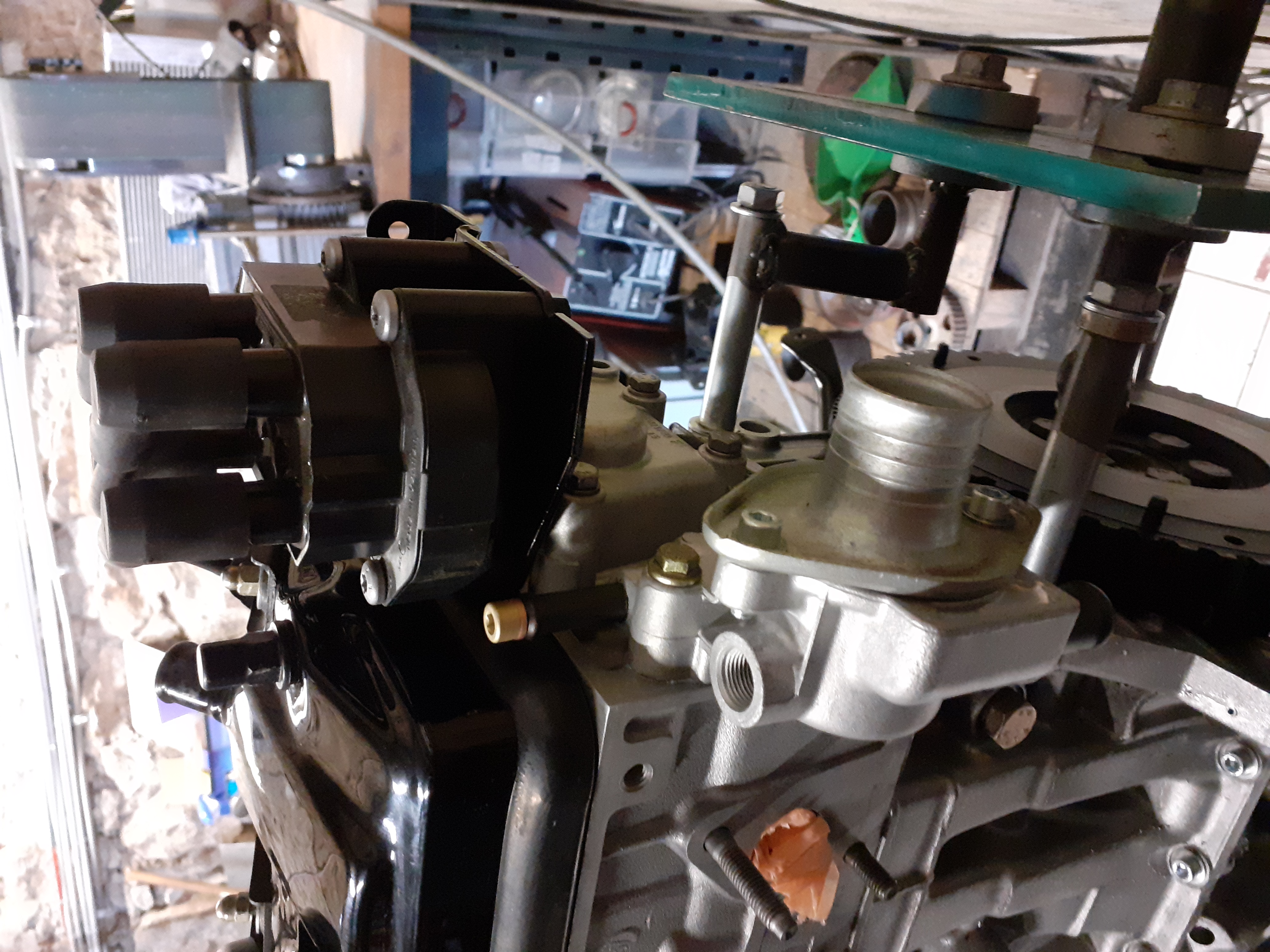

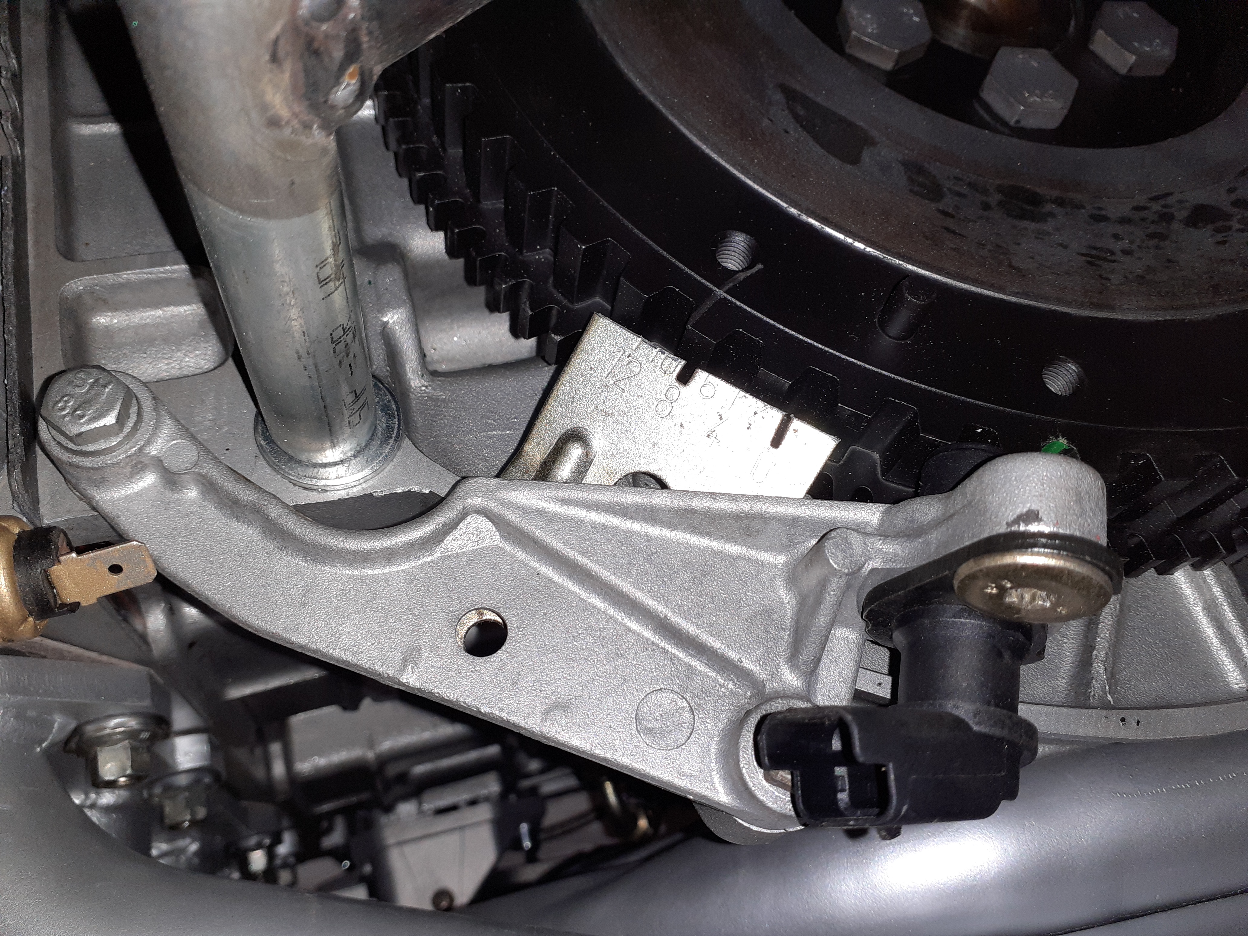

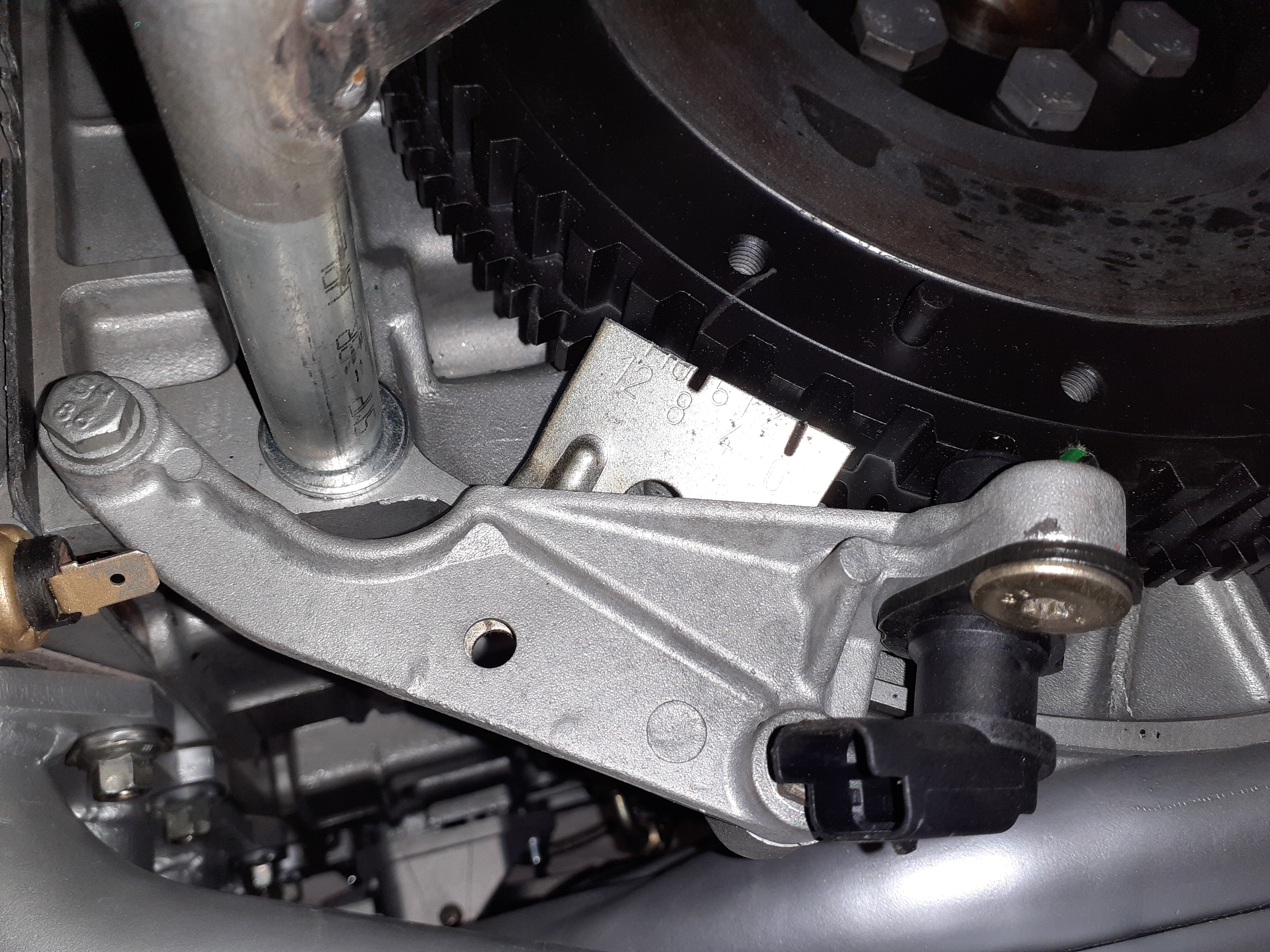

Photo du jour
Pour ceux qui le savent pas, j'utilise un allumage programmable ce qui explique le capteur pmh
gwen205gtac
Messages : 208
Enregistré le : 11 févr. 2012, 13:55
Localisation : Lorgues 83
Has thanked : 85 times
Been thanked : 21 times
Message par gwen205gtac »
Beau boulot !

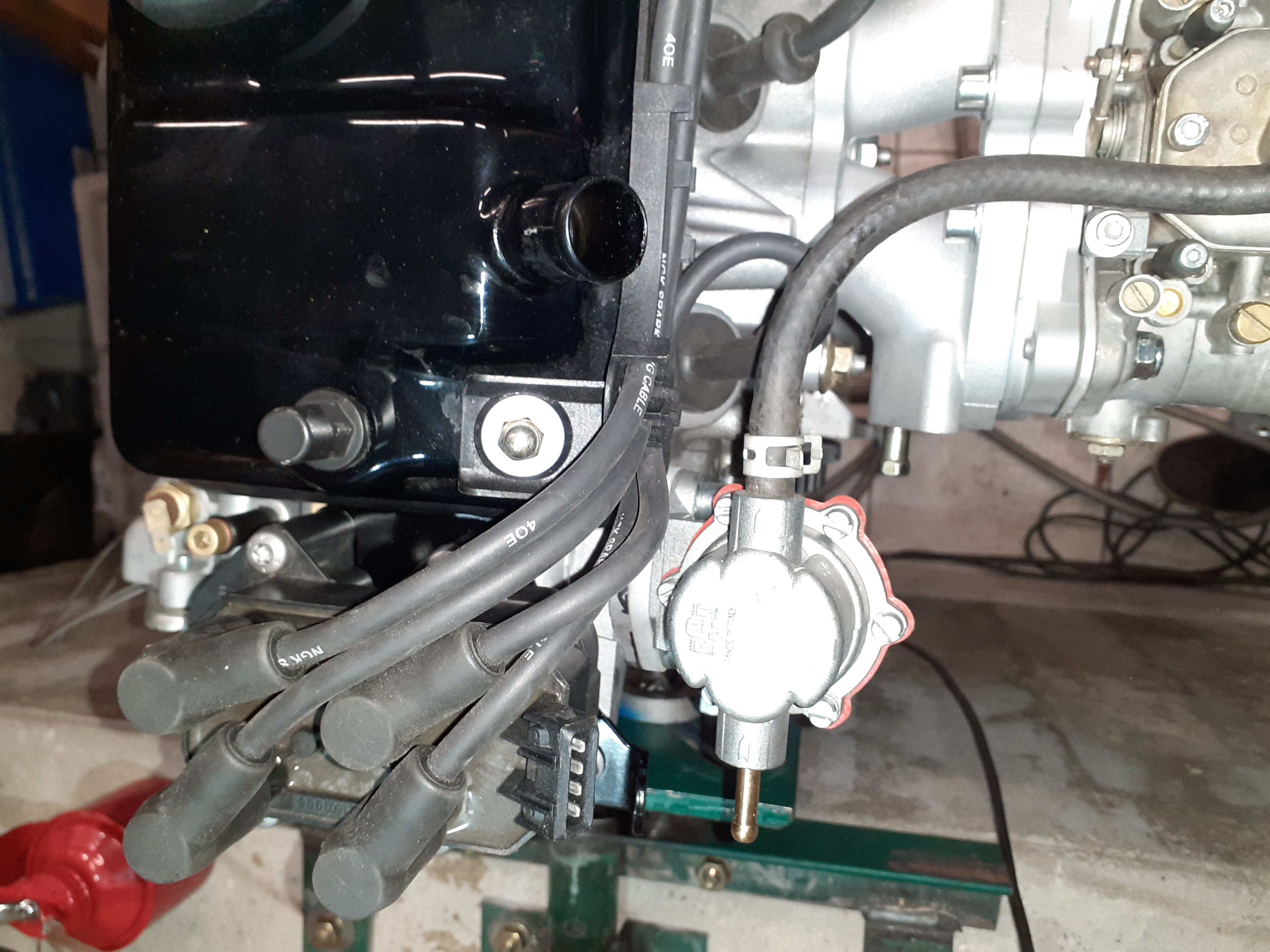

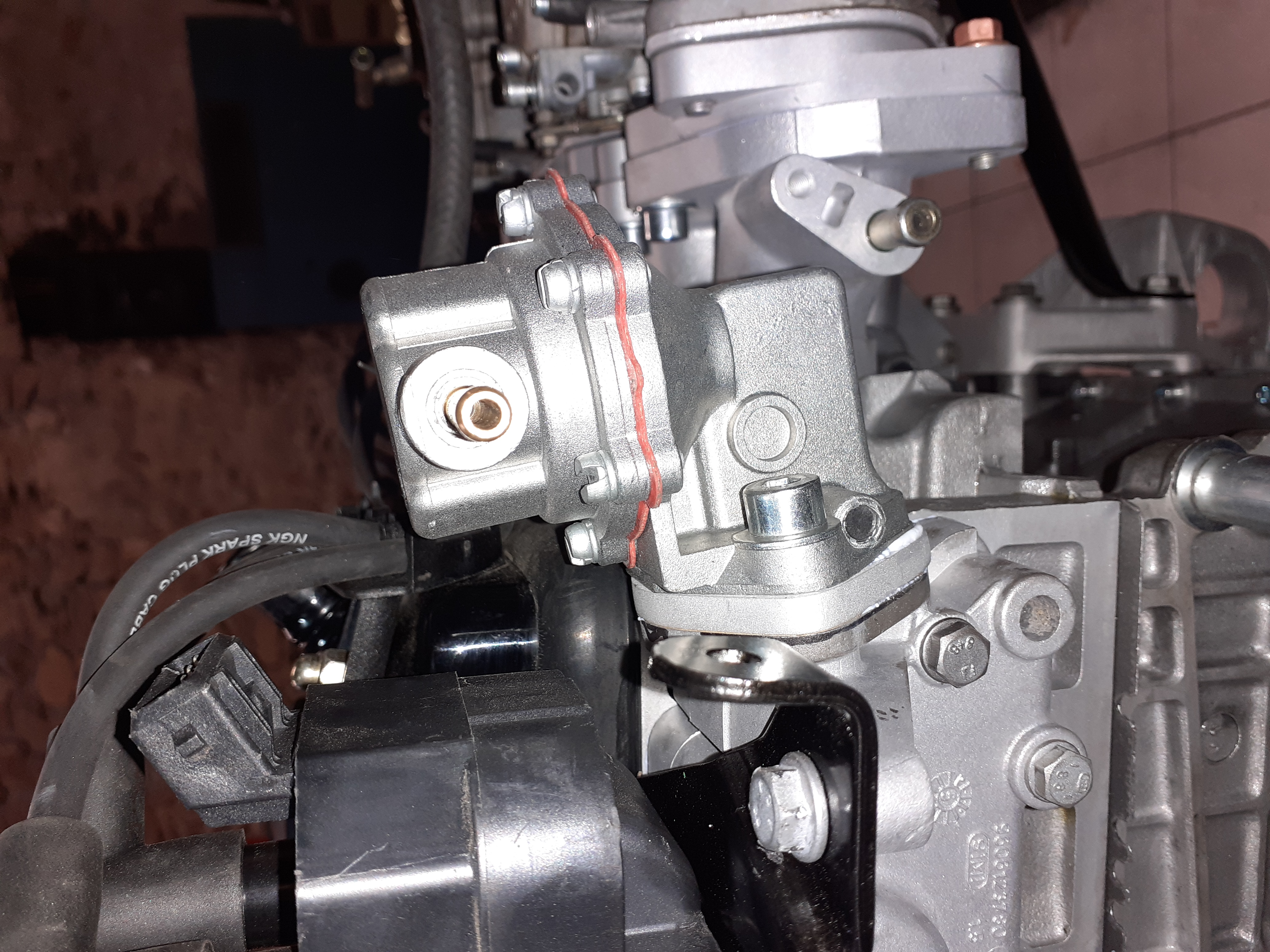

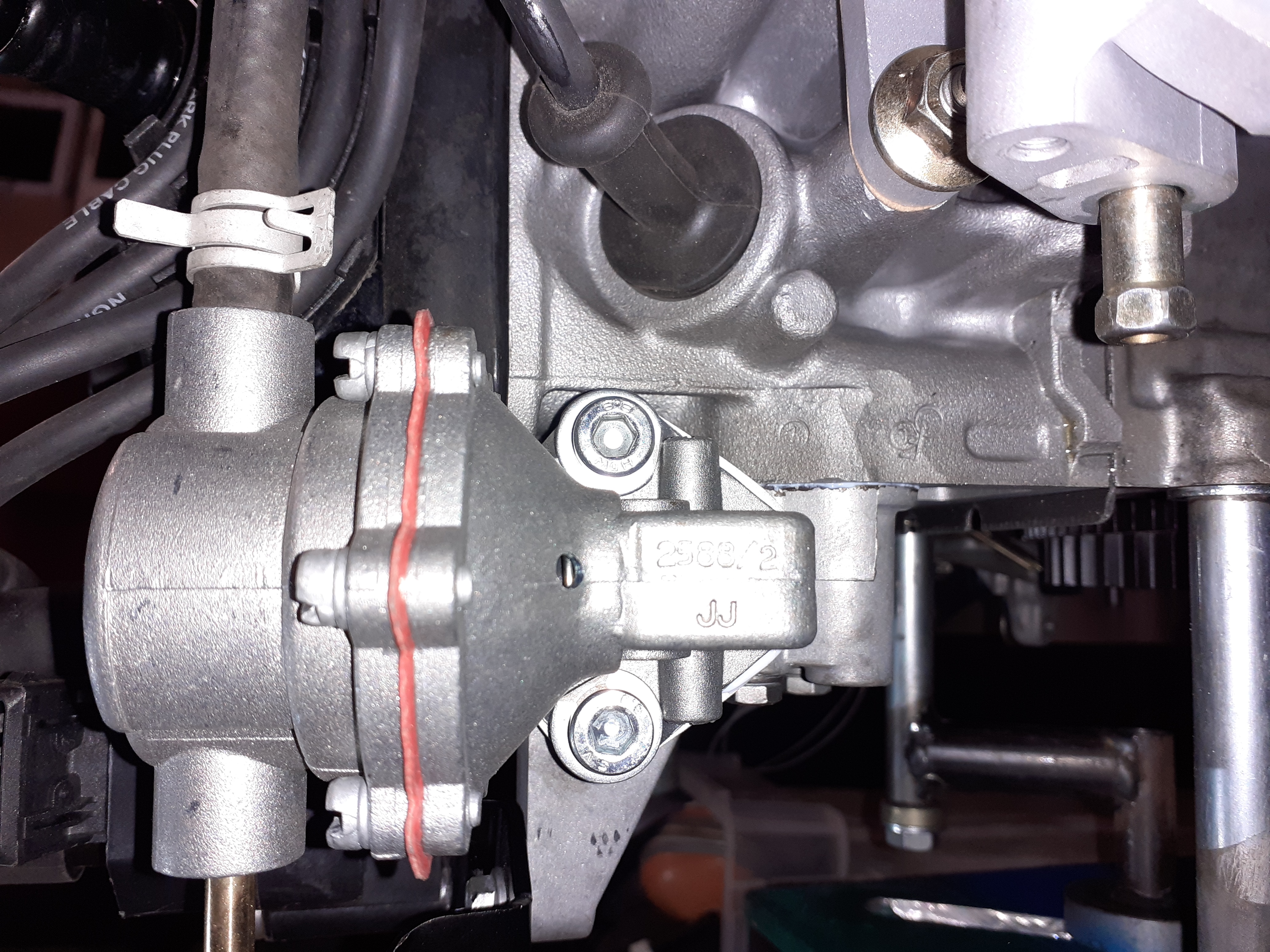

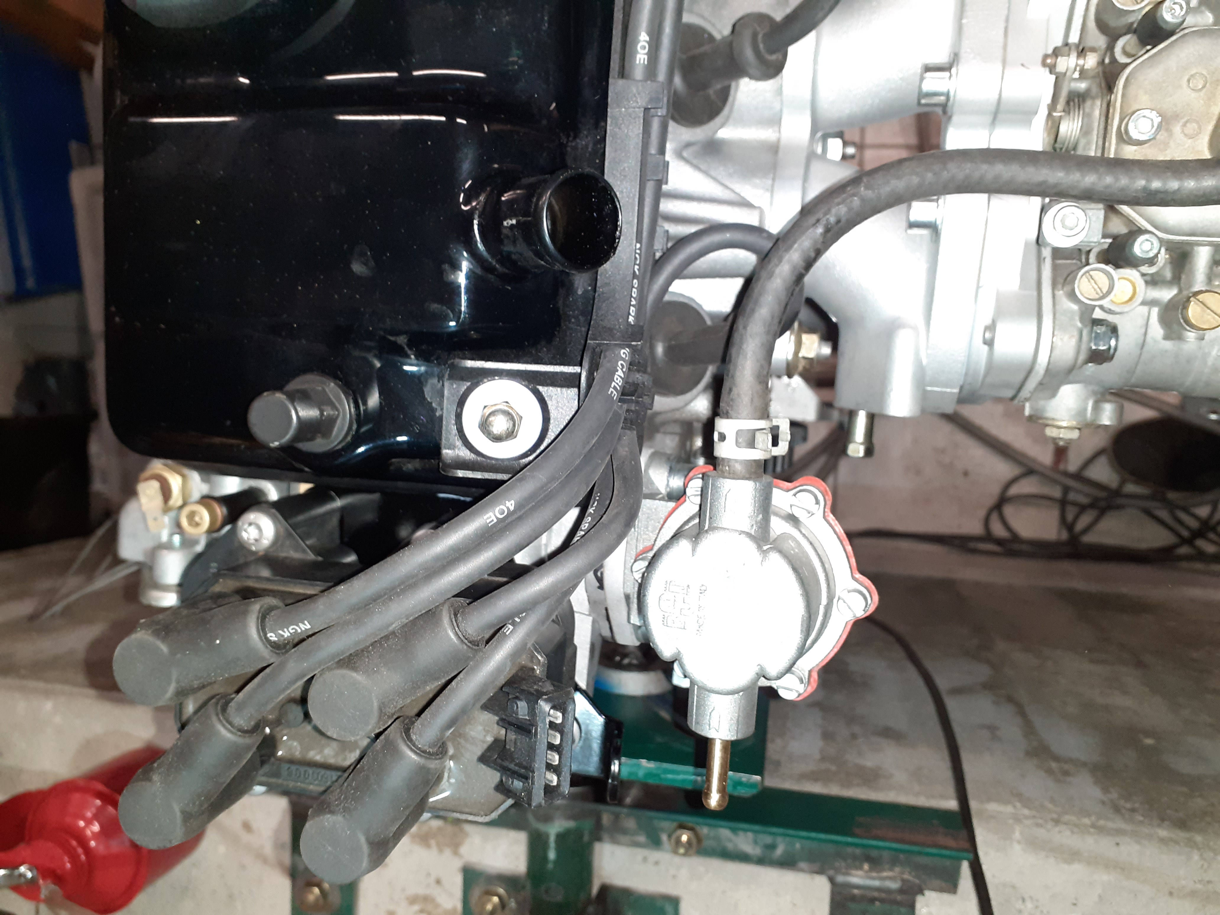

Cette pompe à essence a un avantage , par rapport à l origine ?
C est quel modèle , l allumage programmable ?
Merci d avance
lex
Messages : 360
Localisation : Loire 42
Has thanked : 81 times
Been thanked : 116 times
Message par lex »
Merci, la pompe a essence est l équivalent à l'origine l'esthétique en plus. Apres j'utilise un système d d'allumage programmable , parcours ma présentation tu trouveras tous les détails du montage.
Messages : 2600
Has thanked : 37 times
Been thanked : 173 times
Pour la pompe à essence, on dirait que l'on peut remplacer la membrane (elle s'ouvre au niveau du joint?) ce qui serait un avantage par rapport à la pompe d'origine qui part à la poubelle quand la membrane est morte...
Tu as une ref de cette pompe?
