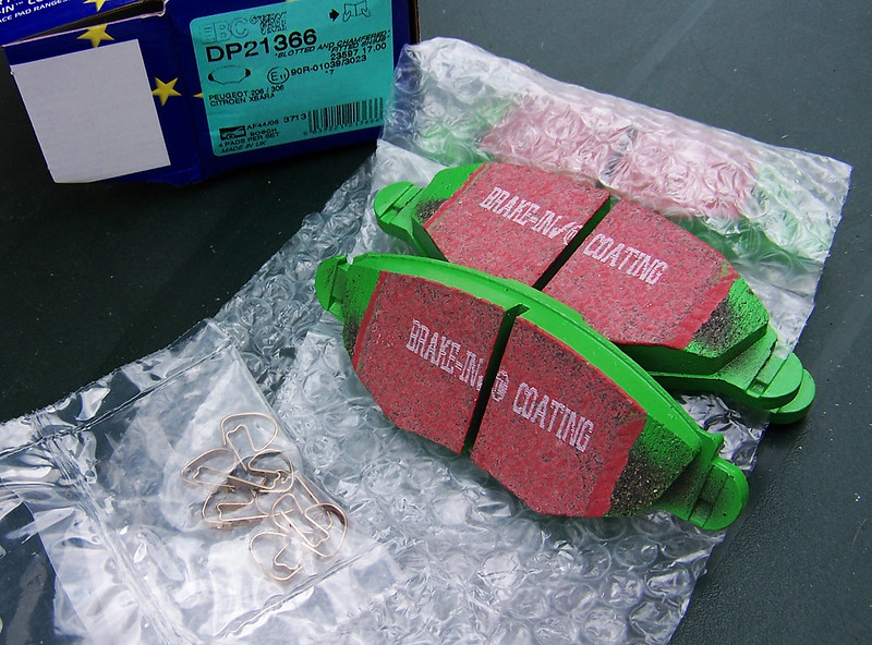

Salut les amis je suis à la recherche de références de plaquette racing pour montage étrier 206 D et 106 s16 car je pense que certain d'entre vous ont ce montage et pour compléter la proposition du pack freinage de Rrs.
Merci de m'aiguiller sur le sujet.

Re: Reference plaquette
Plaquettes EBC Greenstuff pour étrier 206D (Bosch 48mm 20.4 = pour disques ventilés - 247mm )
Référence 206 S16 AV DP21366 (FCP1378)
http://www.auriolracing.fr/ebc-green/54 ... p1378.html Ferrodo DS 2500 : FCP 1378H
http://www.pourchier.com/catalogue-piec ... submit.y=0
ORECA Ferrodo DS2500 : 1PFEH1378
https://www.oreca-store.com/plaquettes- ... avant.html
Attention, il s'agit de la référence pour les 206 S16 1ere génération, celles en 1600cc.
En 2l, la plaquette n'a rien à voir. Le disque non plus (c'est pour 266mm je pense)
Beaucoup d'infos ici : http://www.205rallye.net/forum/viewtopi ... iers+bosch
