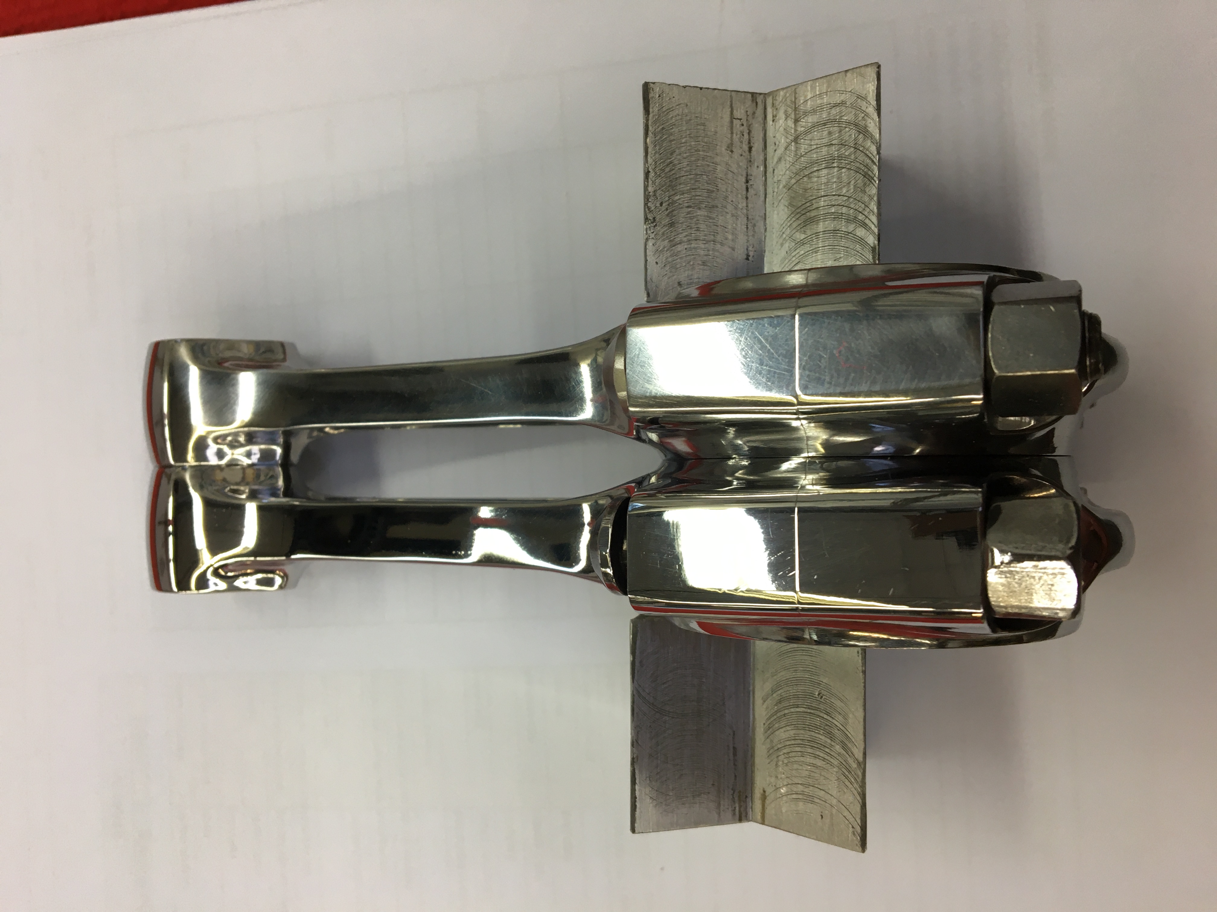

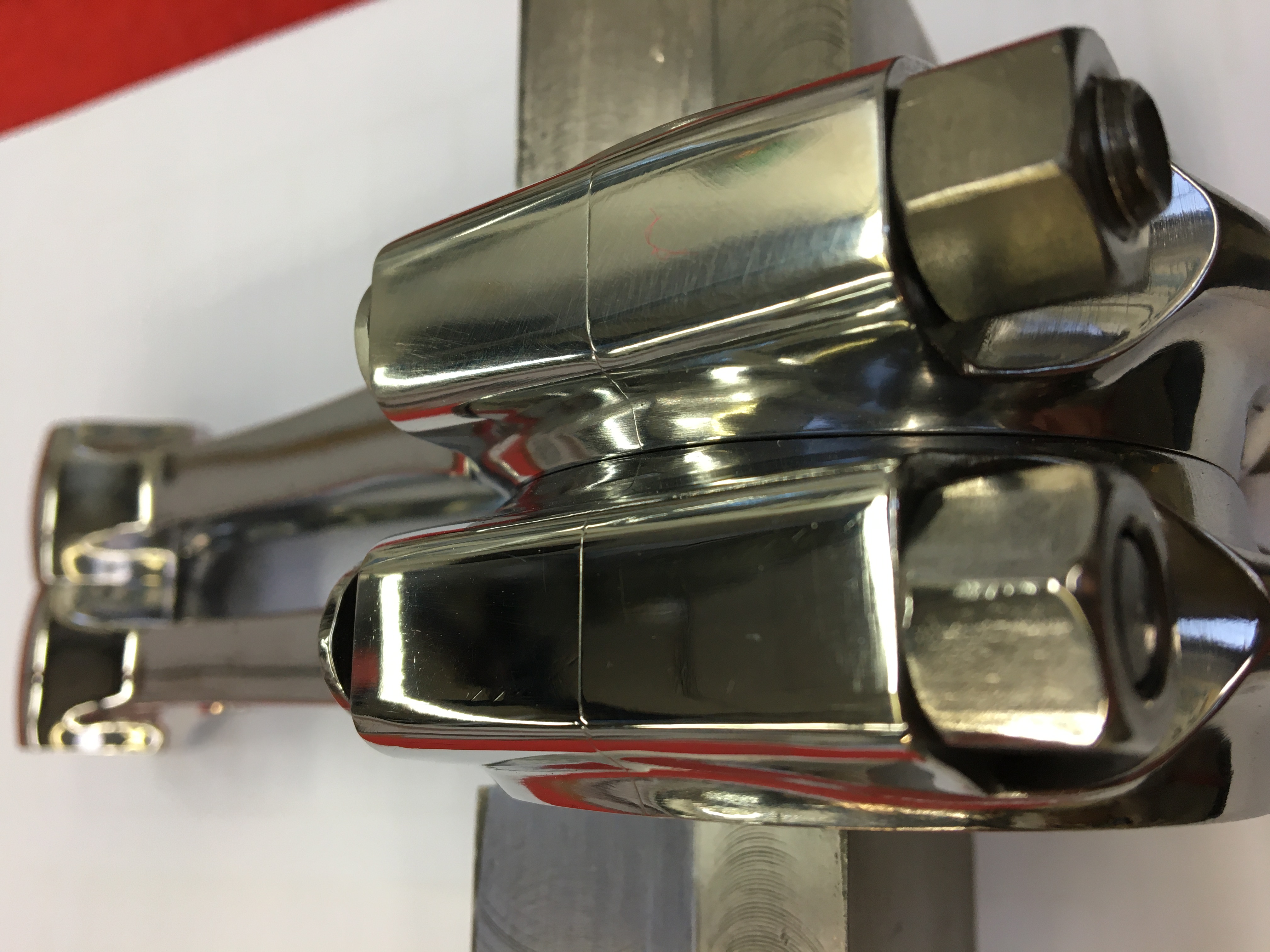

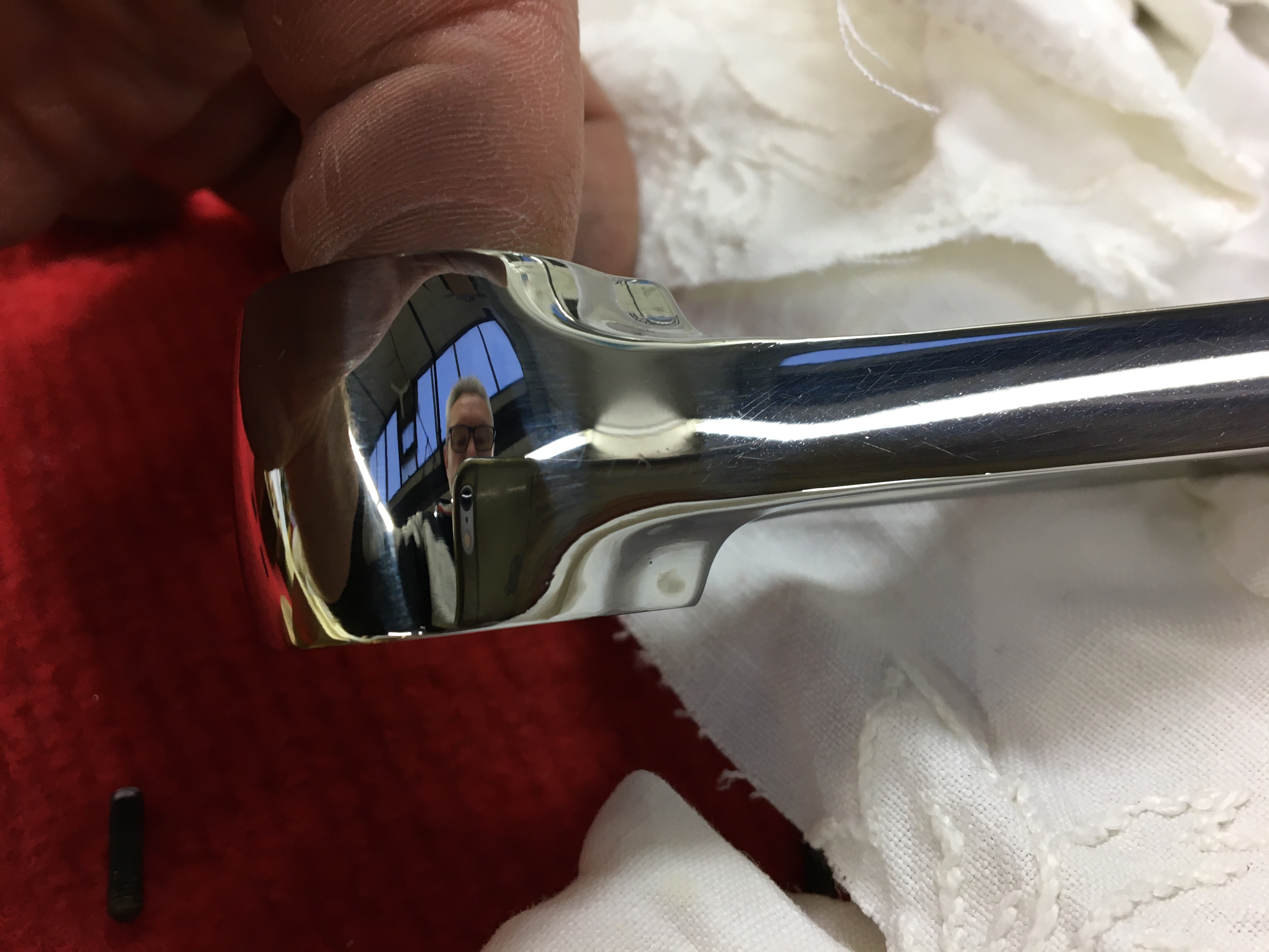

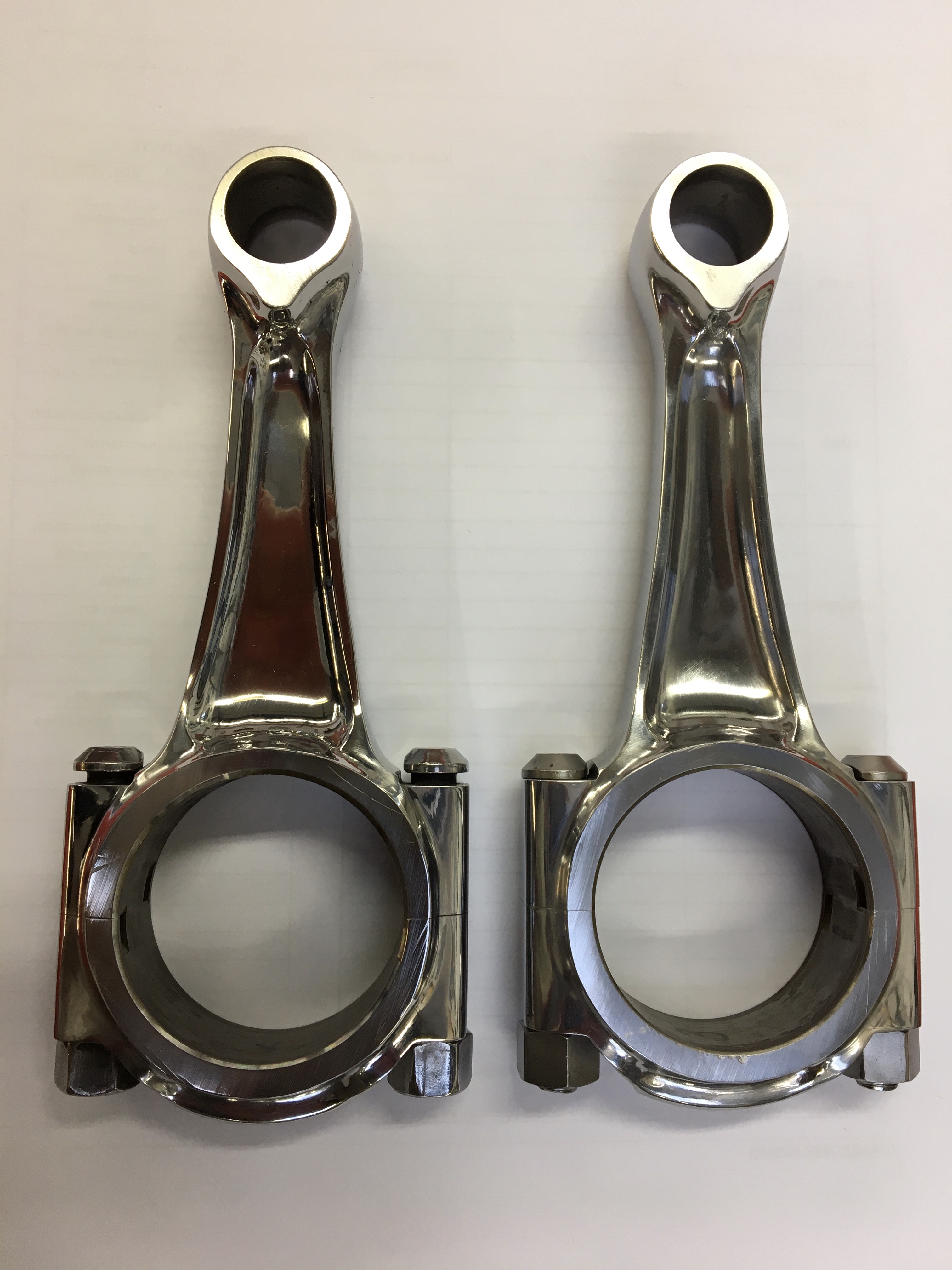

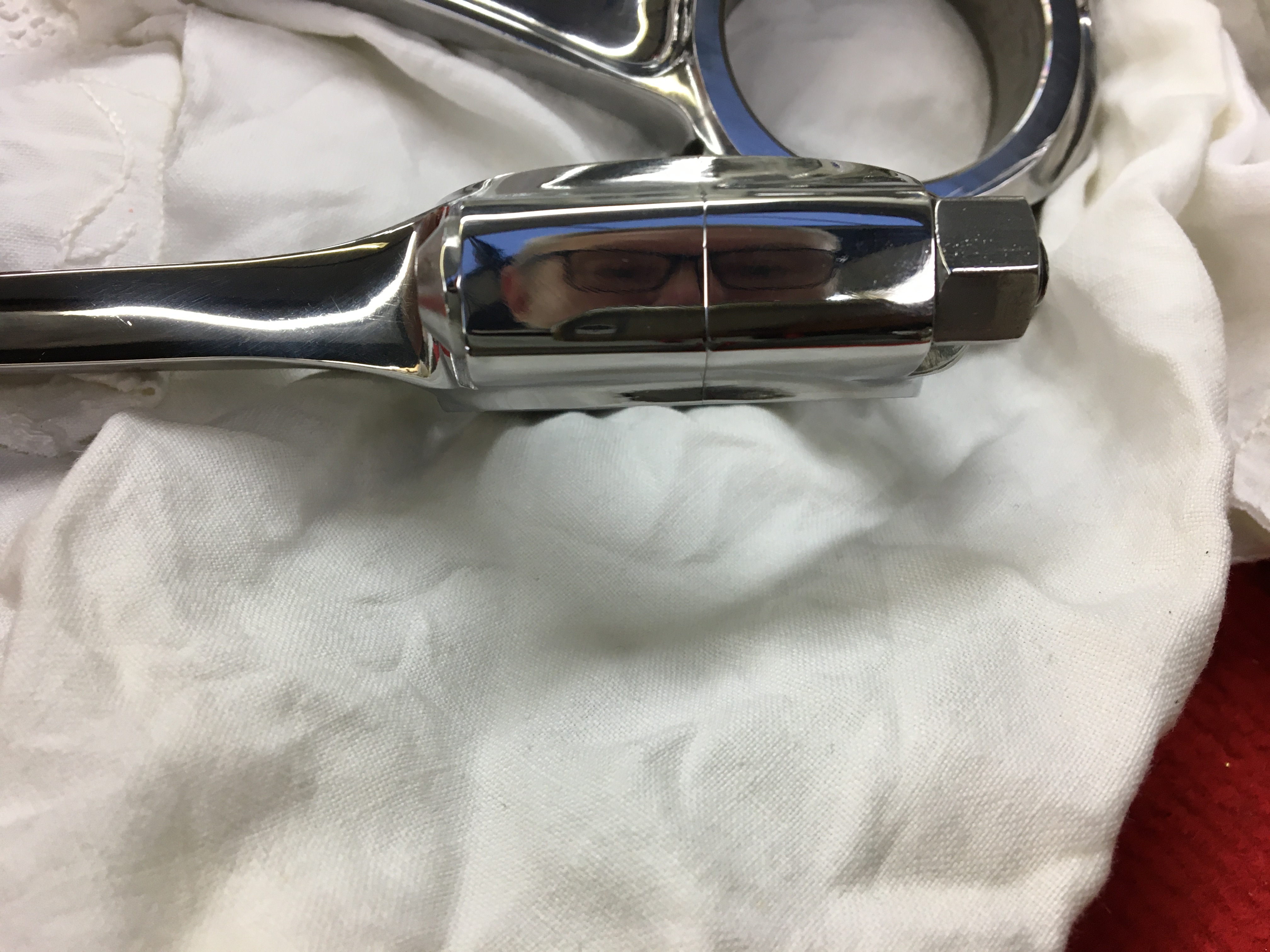

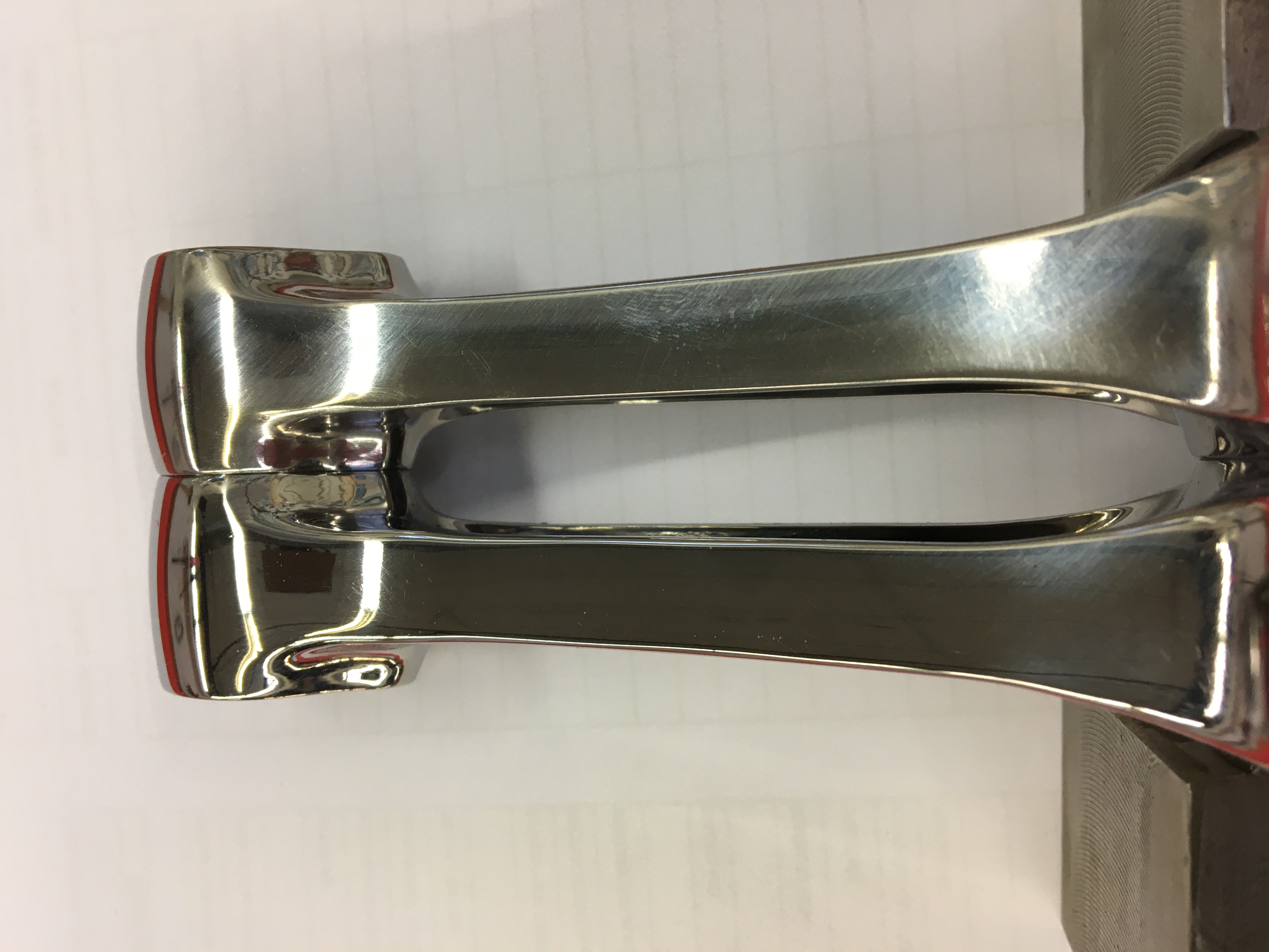

Ce soir j’ai fait un essais pour aviver mes bielles.
C’est à dire les polir encore plus brillant.
Je pense qu’on peut dire miroir là. On voit ma sale tronche dedans !!! :mrgreen:
En photo c’est assez subtile. Mais on arrive à voir la différence entre celle de droite(juste polie) et celle de gauche(avivée).
Et une petite vidéo.
Je m’éclate comme un gosse !!! :mrgreen:

:ok: :ok: :ok:
Très belles bielles :lol: :lol: :lol:

Superbe <oo> <oo>
Messages : 3906
Has thanked : 566 times
Pfoua, boulot de dingue <oo>

Tu conserves de la visserie d'occasion sur tes bielles ? :unsure:
Messages : 5876
Has thanked : 731 times
Been thanked : 1037 times
bob_063 a écrit :Tu conserves de la visserie d'occasion sur tes bielles ? :unsure:
Non je change.
Mais j’ai équilibré sans les vis et fait le polissage avec pour être sûr que le châpeau et la bielle soient en face l’un de l’autre. :ok: Cacevite d’avoir une marche entre les deux. ;)

ça me rappelle les bielles de R8 Gord que j' avais vu chez M.Delfau ...Magnifique :wub:
tu passes combien de temps par bielle ?
Messages : 5876
ledouze a écrit :ça me rappelle les bielles de R8 Gord que j' avais vu chez M.Delfau ...Magnifique :wub:
si je te disais tu tomberais par terre !!! :mrgreen:

La différence avant après <oo> c'est impressionnant, bravo et vivement la suite :ok:

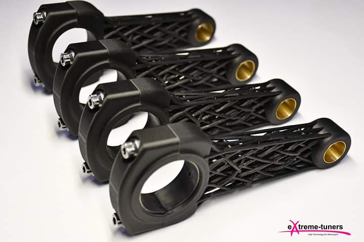

Sinon tu as la version carbone <oo>

ledouze a écrit :lui me parlait de 4heures par bielle
Alors il est très rapide ou il a du matos que je n’ai pas.
Moi je suis à un peu plus de 7h et il me reste à reçois si le poid de mes bielles a changé après le polissage et l’avocate. Et ensuite mise au poids des vis de chapeau avec leurs écrous.
Donc je pense encore 1 heure de boulot pour chaque bielle si jamais j’ai repris un peu de différence.
Le polissage use la matière donc forcément je vais avoir des différences à reprendre. "_"

Yannou a écrit :Sinon tu as la version carbone <oo> FB_IMG_1574313633282.jpg
Si j’avais le budget, elles seraient en titane .... <oo>
Mais celles là ont de la gueule. :ok:
