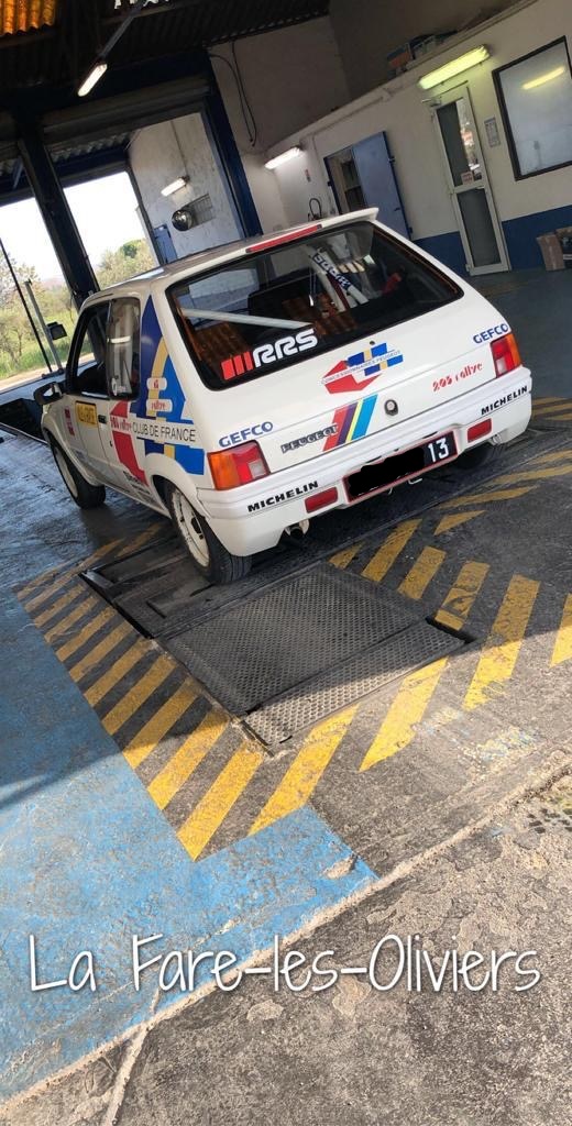

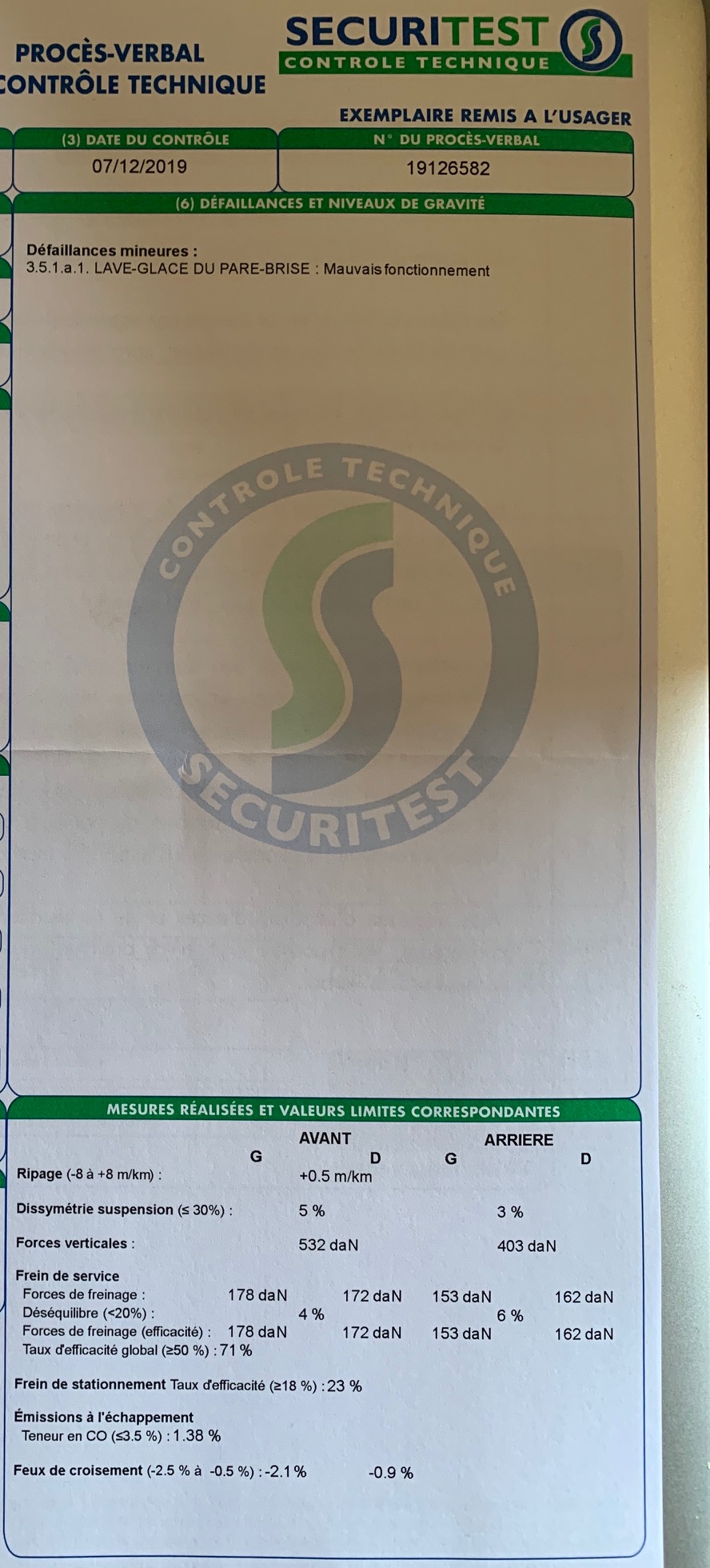

La rallynette est bien rentrée à bon port et sêche de nouveau dans son antre bien au chaud ;)
Le retour après un arrêt au contrôle technique s'est très bien passé malgré un embouteillage monstre sur l'entrée de Marseille , elle est restée très calme et n'a pas eu un seul hoquet "_" pas un claquement, aucun bruit suspect, du pur bonheur . Elle a enfin retrouvé tous ses chevaux qu'il faut magré tout retenir un peu tellement ils sont fougueux :mrgreen:
Et le contrôle technique a été une formalité ;) merci au personnel de la Fare les Oliviers pour leur accueil :ok: :ok: :ok:
Et merci à mon ami Jean-Luc pour le temps passé ;)
