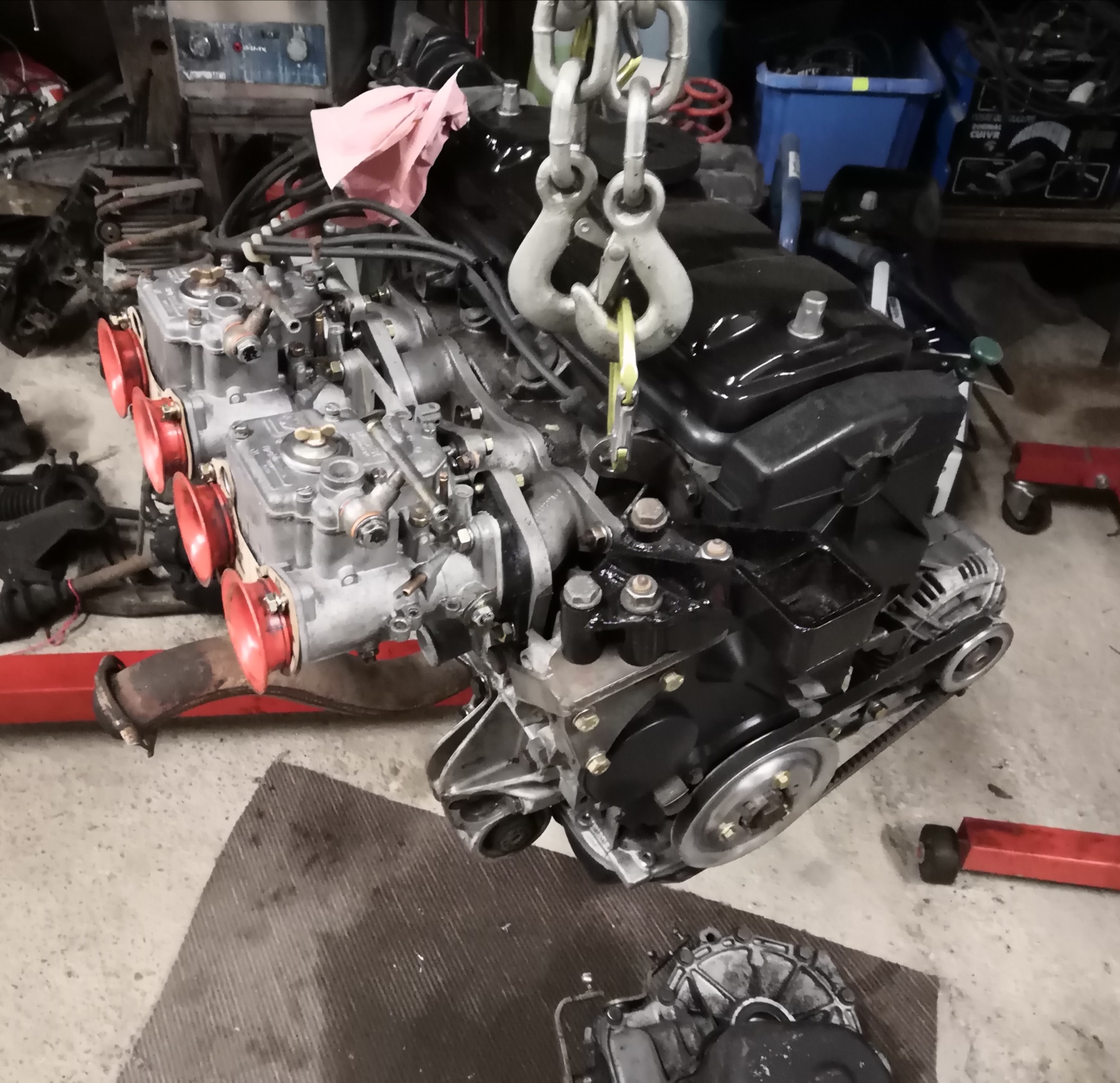

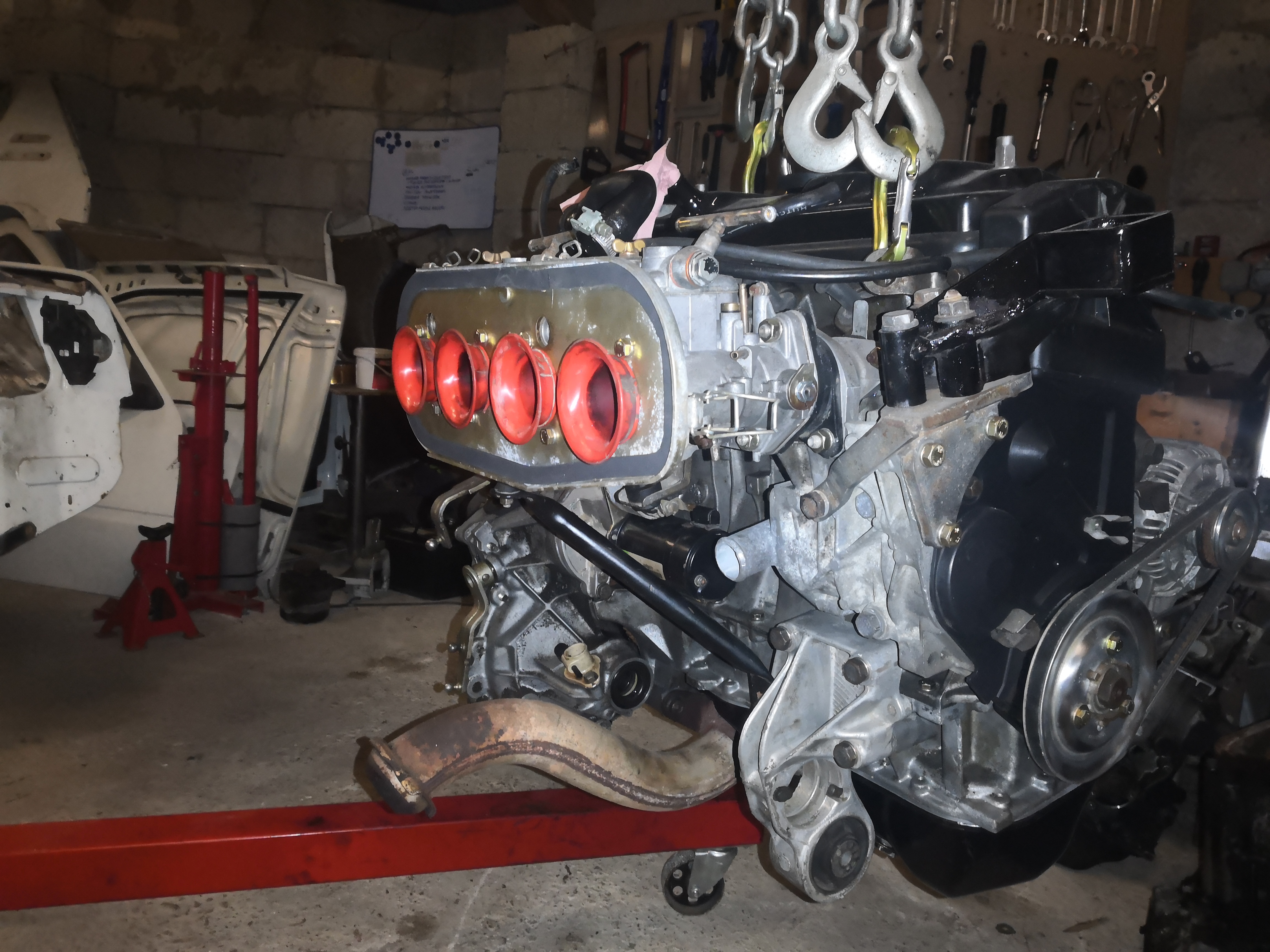

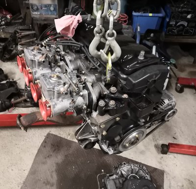

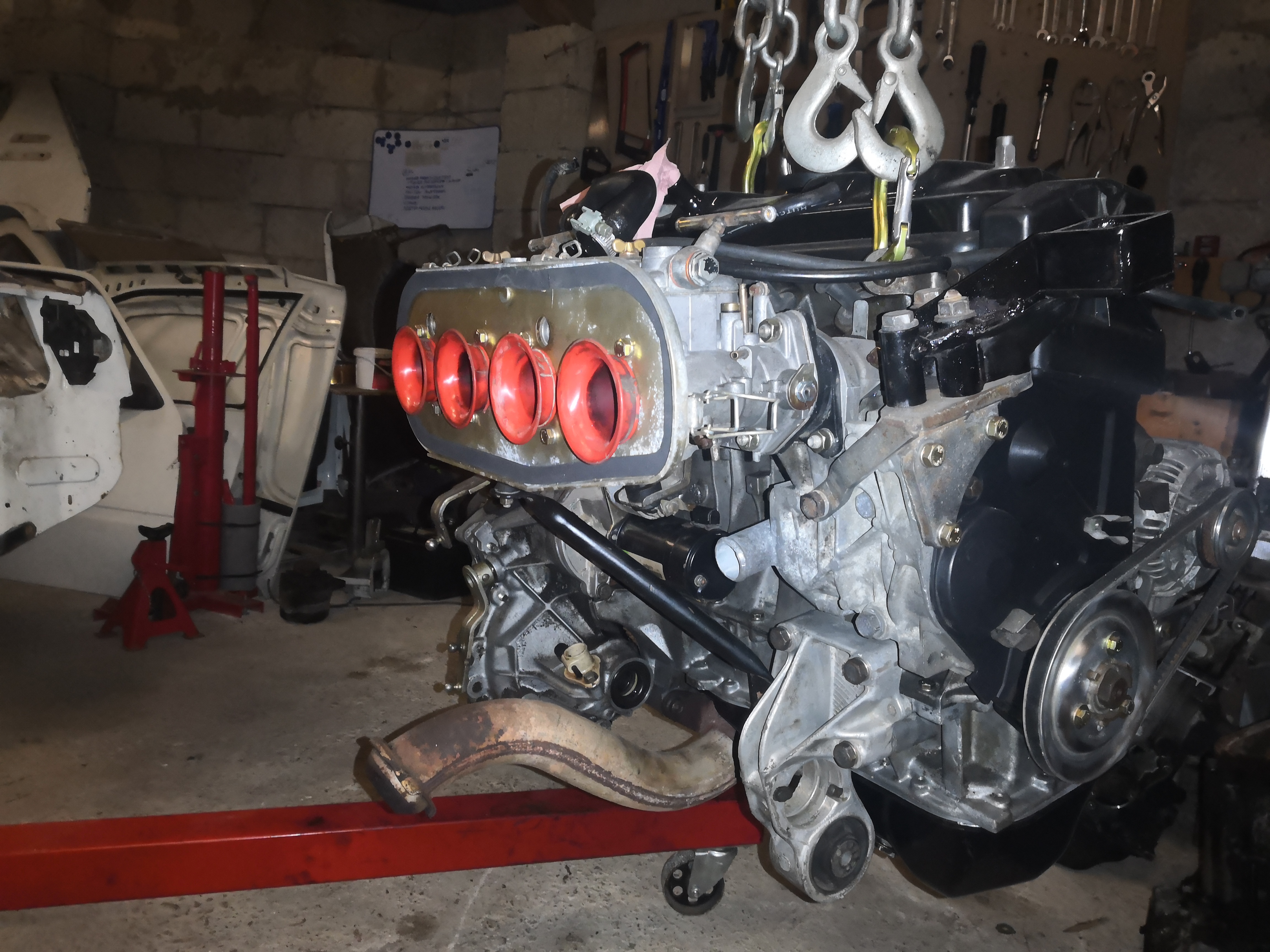

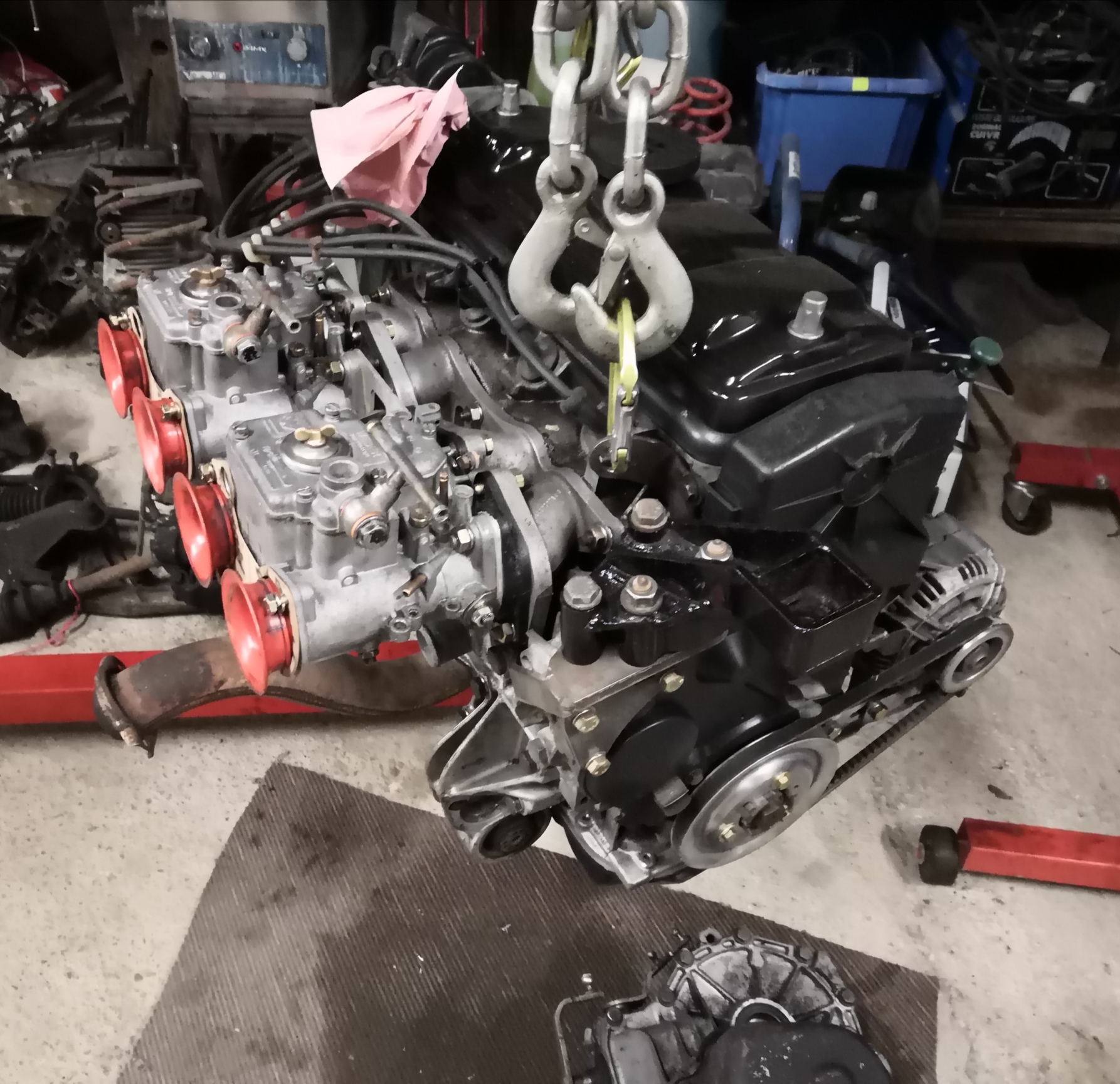

Moteur fini.

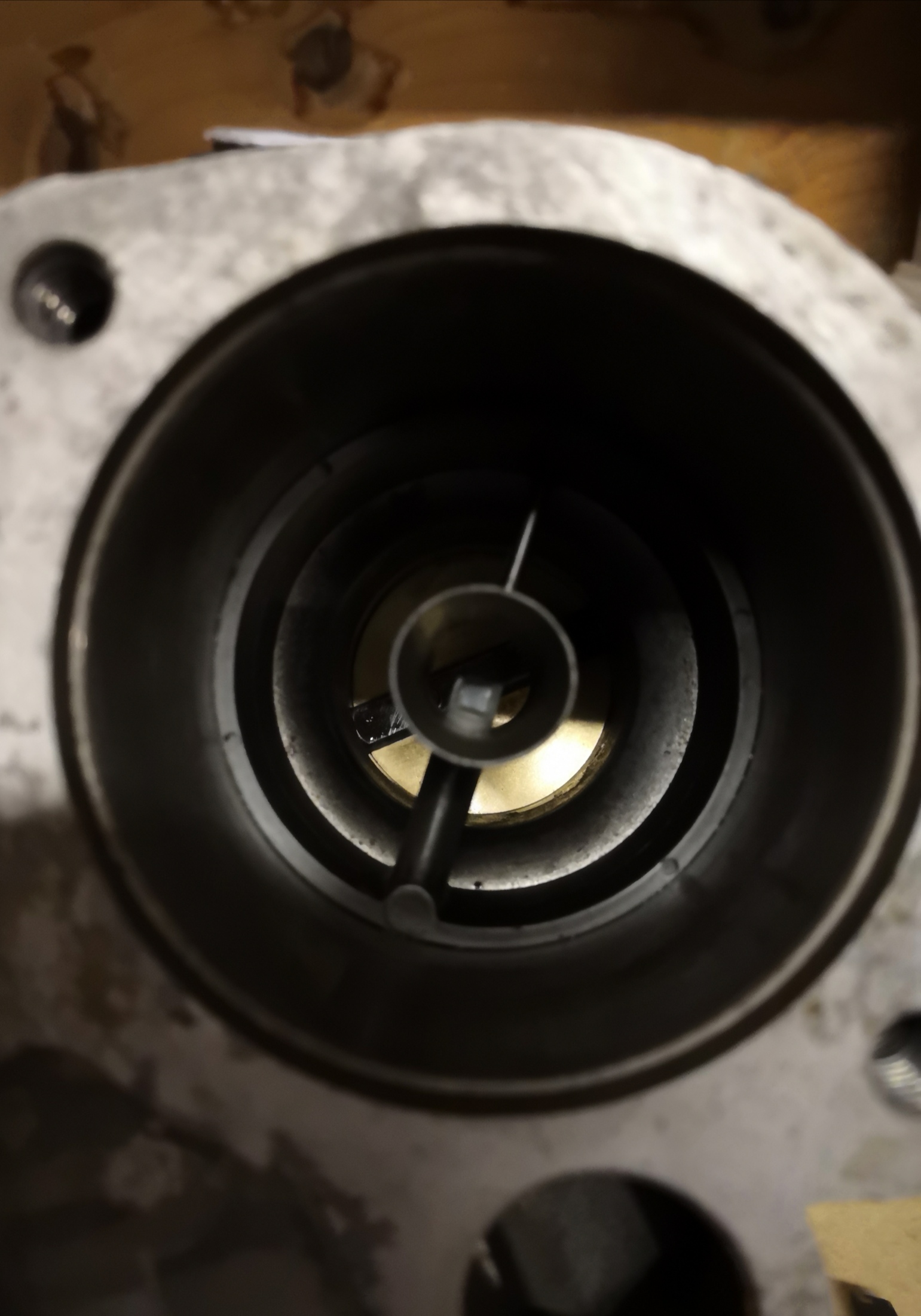

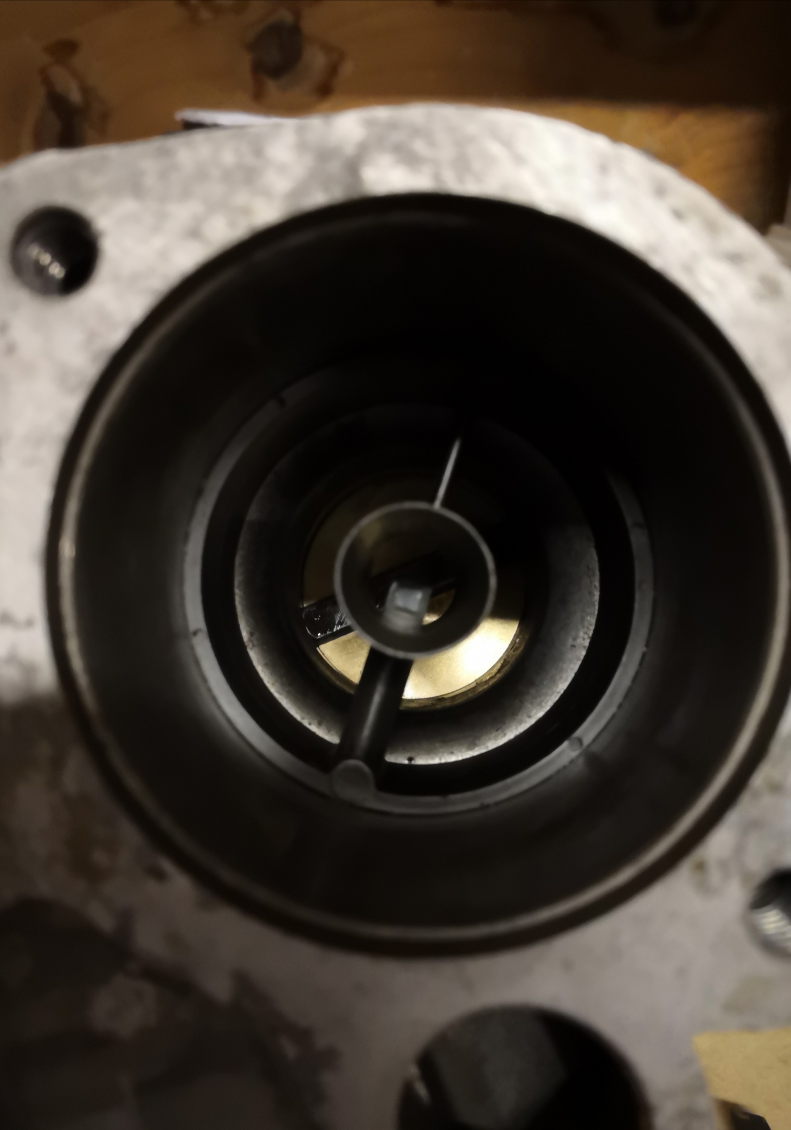

Ou presque, il faut juste que je trouve 2 ressorts de masselottes d'anti retour de reprise pour mes webers.
Petite surprise en les révisant, sur un carbu les 2 diffuseurs étaient montés à l'envers. :wacko:
Si on ajoute a ça le bas moteur de tu3 et l'allumeur de tu3s, ça devait pas être un foudre de guerre.
Messages : 5884
Has thanked : 742 times
Been thanked : 1044 times
Re: Une de plus ! Phase 2 à restaurer de 1990.
Encore un apprenti préparateur en herbe !!! :rolleyes:
On leur dit de faire un truc, ils le font. Mais ne cherche jamais à savoir ni pourquoi, ni comment.
Le bas en 1360 peut être bien. Mais y a du boulot pour que ça marche bien..... :mrgreen:

Oui ça peut être bien mais là il était d'origine. :mellow:

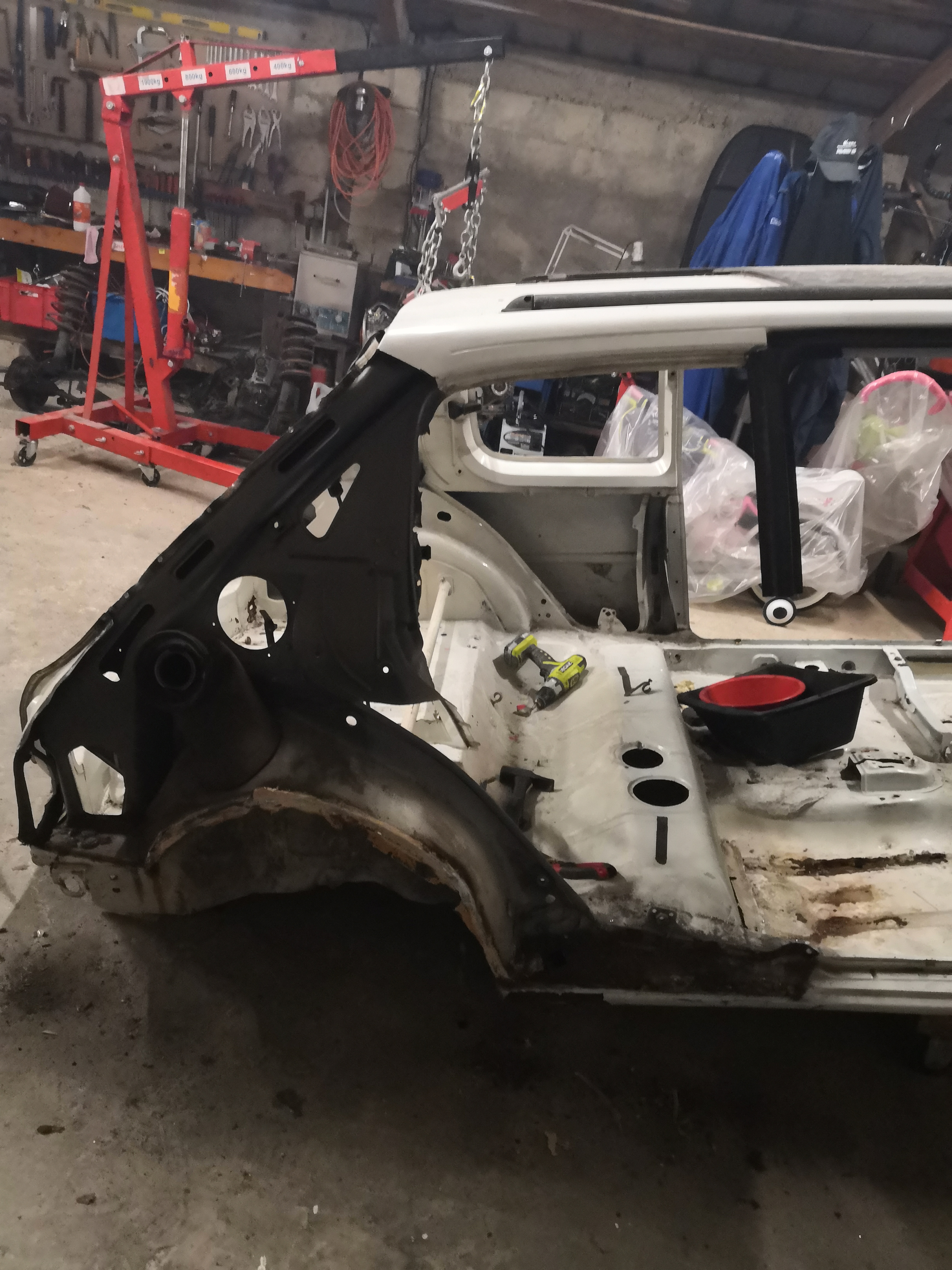

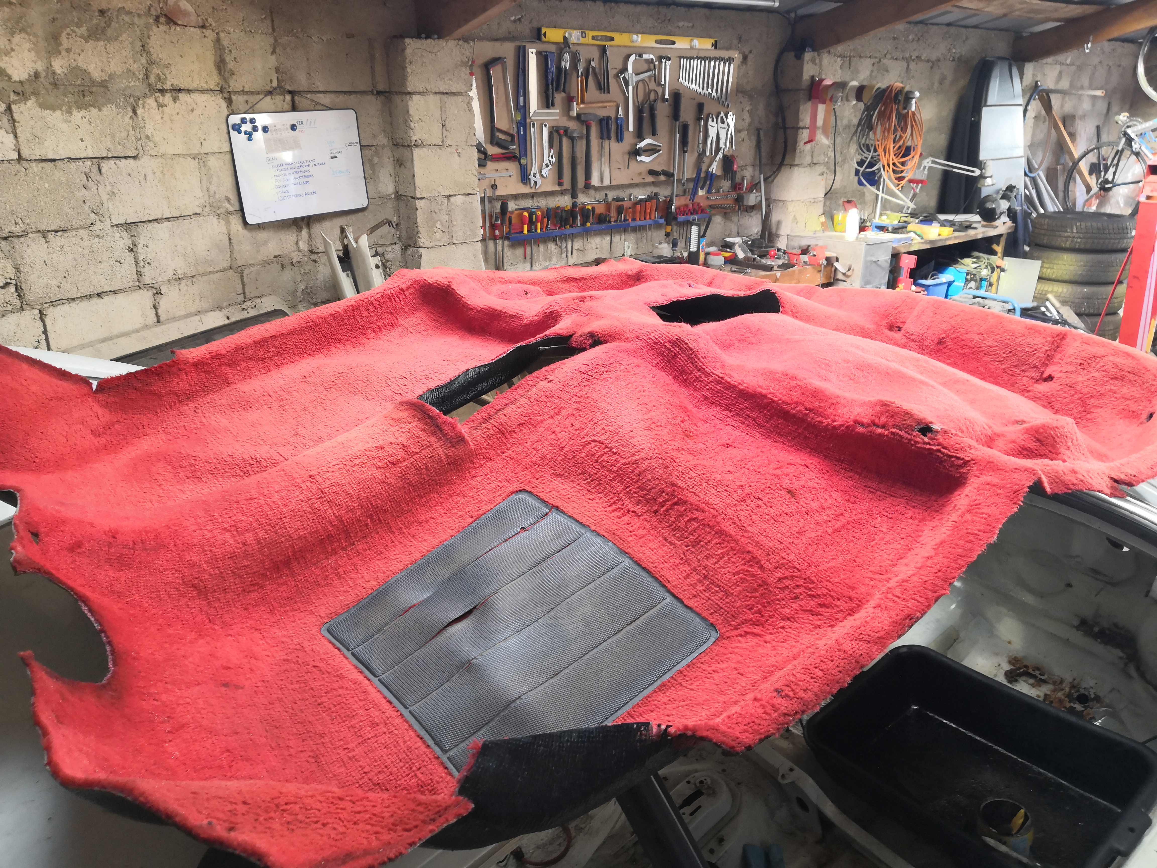

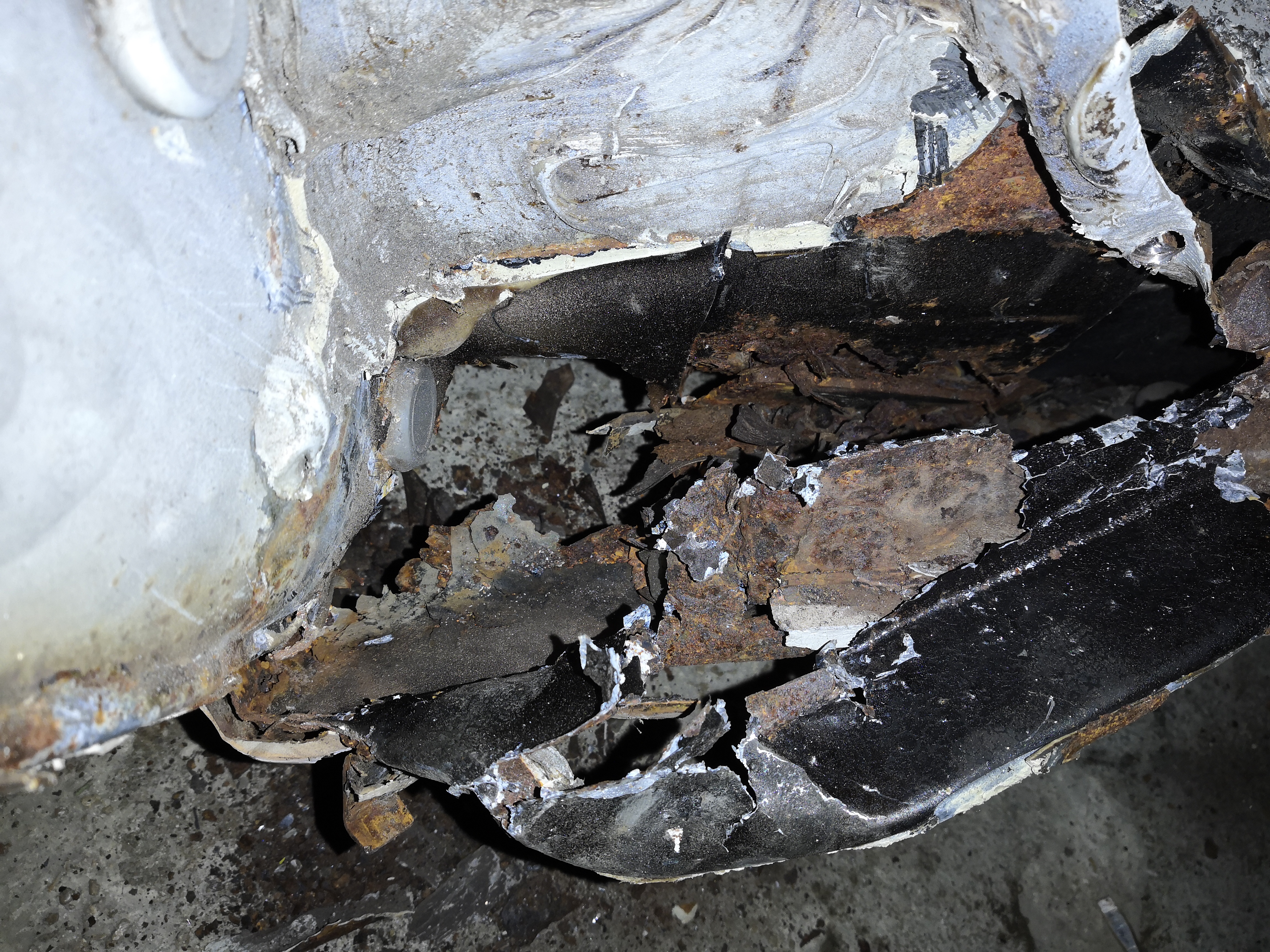

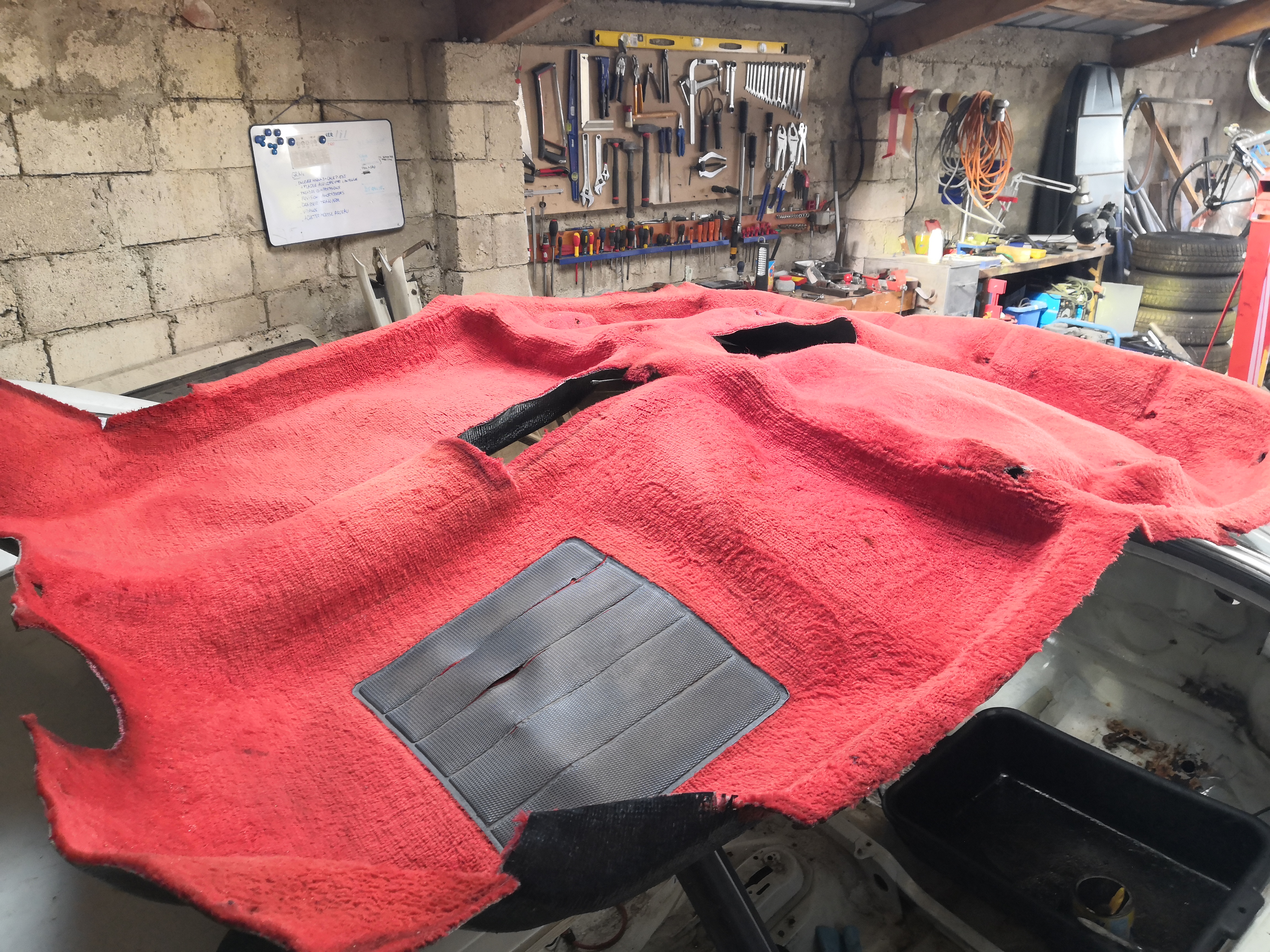

Quelques nouvelles,
La moquette a meilleure allure.
La mécanique est prête.
Et la caisse est presque prête à partir à la poubelle, reste les contre ailes à récupérer.

Wahou le gruyère !!! :blink:

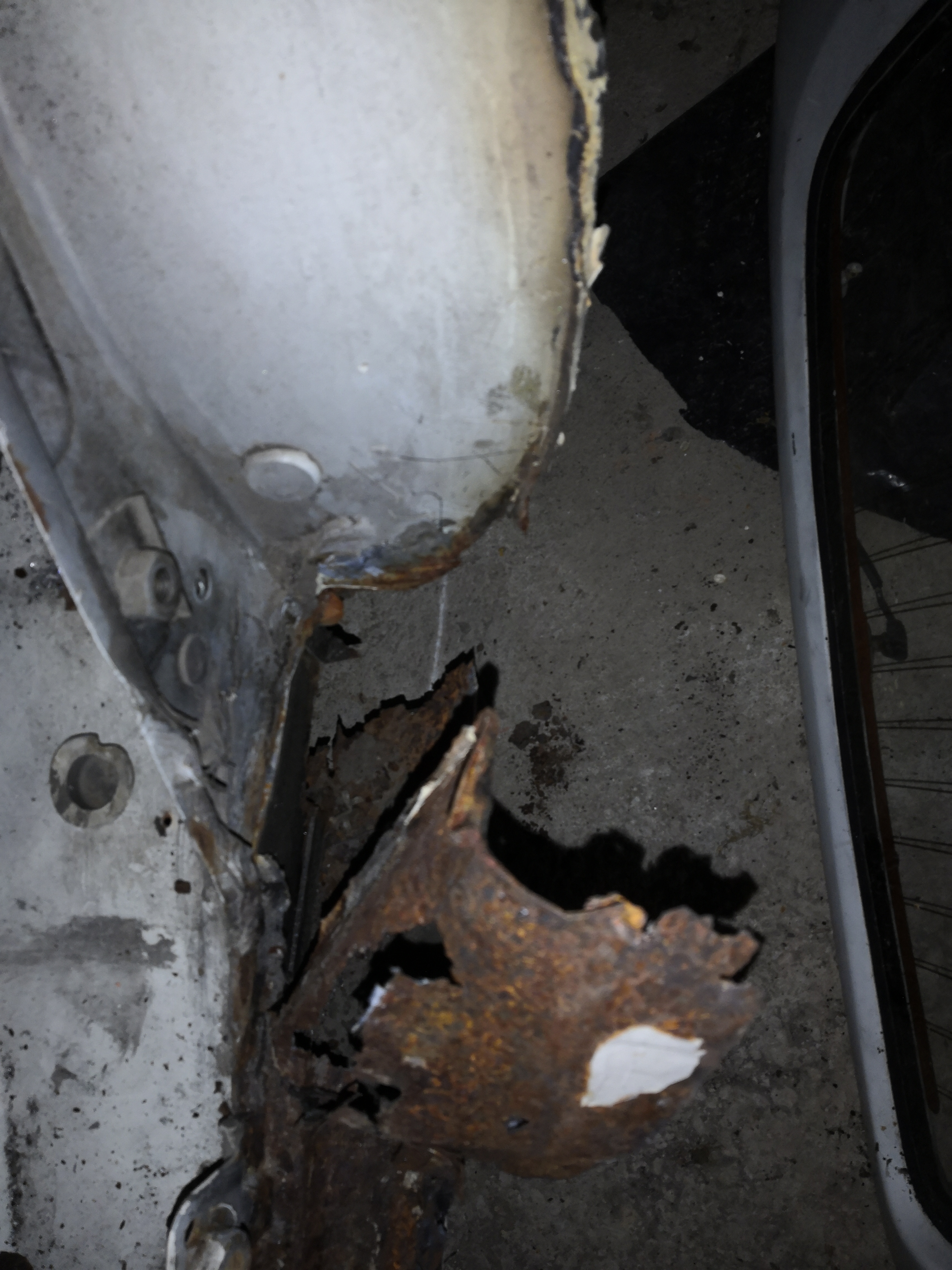

Les contres ailes sont trop pourries pour que je les récupère. Il en manque 10 cm. :crying:
Messages : 3030
Has thanked : 803 times
Been thanked : 1194 times
Punaise oui elle as bien la gangrene :blink:
Messages : 1587
Has thanked : 340 times
Been thanked : 252 times
marco pts a écrit :Punaise oui elle as bien la gangrene :blink:
Marco, il faut espérer une seule chose, c'est que ce ne soit pa contagieux :mdr: :mdr: :mdr: :mdr:

Messages : 5884
C’est une caisse tapée mal réparée ça.
Pas possible autrement pour moi !!
greg
Messages : 300
Localisation : Mesnay (39)
Has thanked : 68 times
Been thanked : 28 times
Message par greg »
Je pensais ça au départ mais elle a tellement de rouille partout, les ailes arrières, bas de caisse, plancher sous les sièges, et les tôles sous les feux arrières, que je penses qu'elle a fuit du toit ouvrant pendant des années.
Messages : 5223
Has thanked : 620 times
Been thanked : 631 times
Elle vient de quelle région ? les milieux humides ,salins ou à la montagne avec le sel hivernal ca peux arriver au meme résultat <_< elle était vraiment atteinte :crying:
Messages : 1770
Has thanked : 107 times
Been thanked : 151 times
c 'est un toit panoramique Peugeot ???
