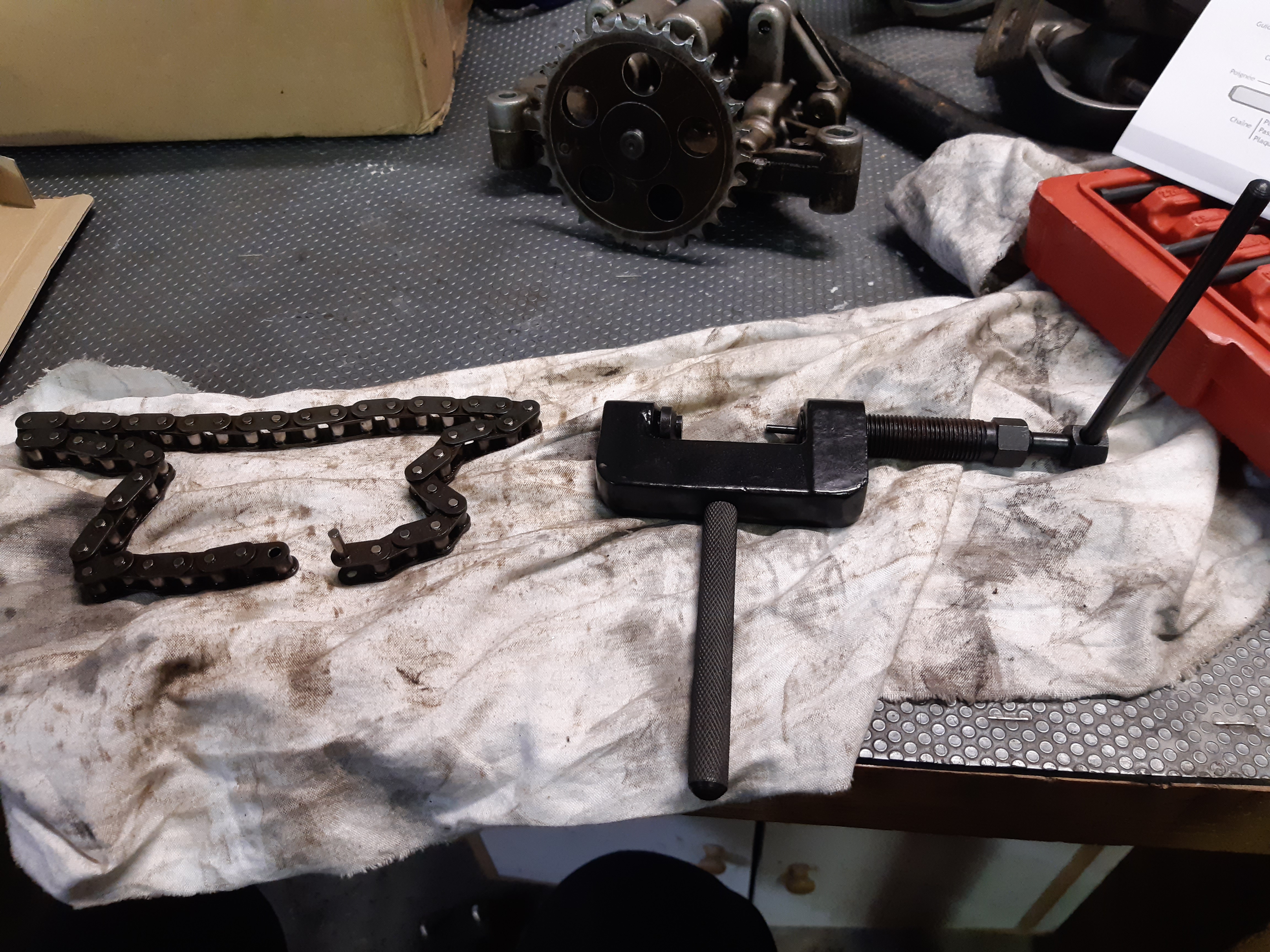

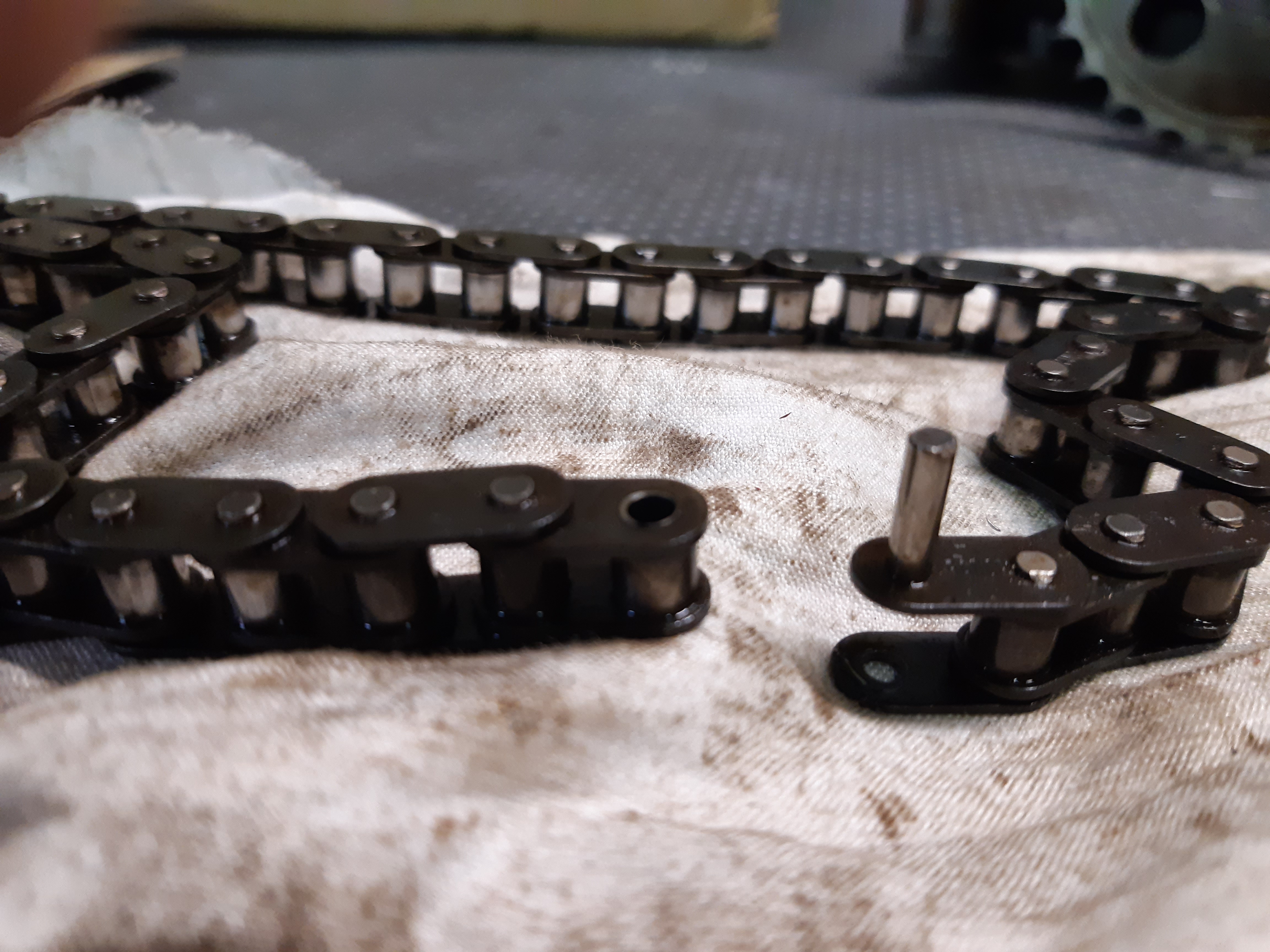

Donc pour installer une nouvelle pompe il faut une chaîne plus longue,c'est ce s'expliquait Baptiste :ok:
Je me suis donc essayé au dérivetage sur établi de la chaine de pompe :unsure: Donc ,c'est faisable avec un dérive chaine de moto :ok:

oui je me suis trompé,j'ai rectifié,dsl :blush: il faut bien plus court,en fait,juste racourcir la chaine existante de 4 maillons (48 les anciennes et 44 les nouvelles) et c'est bon :ok:
