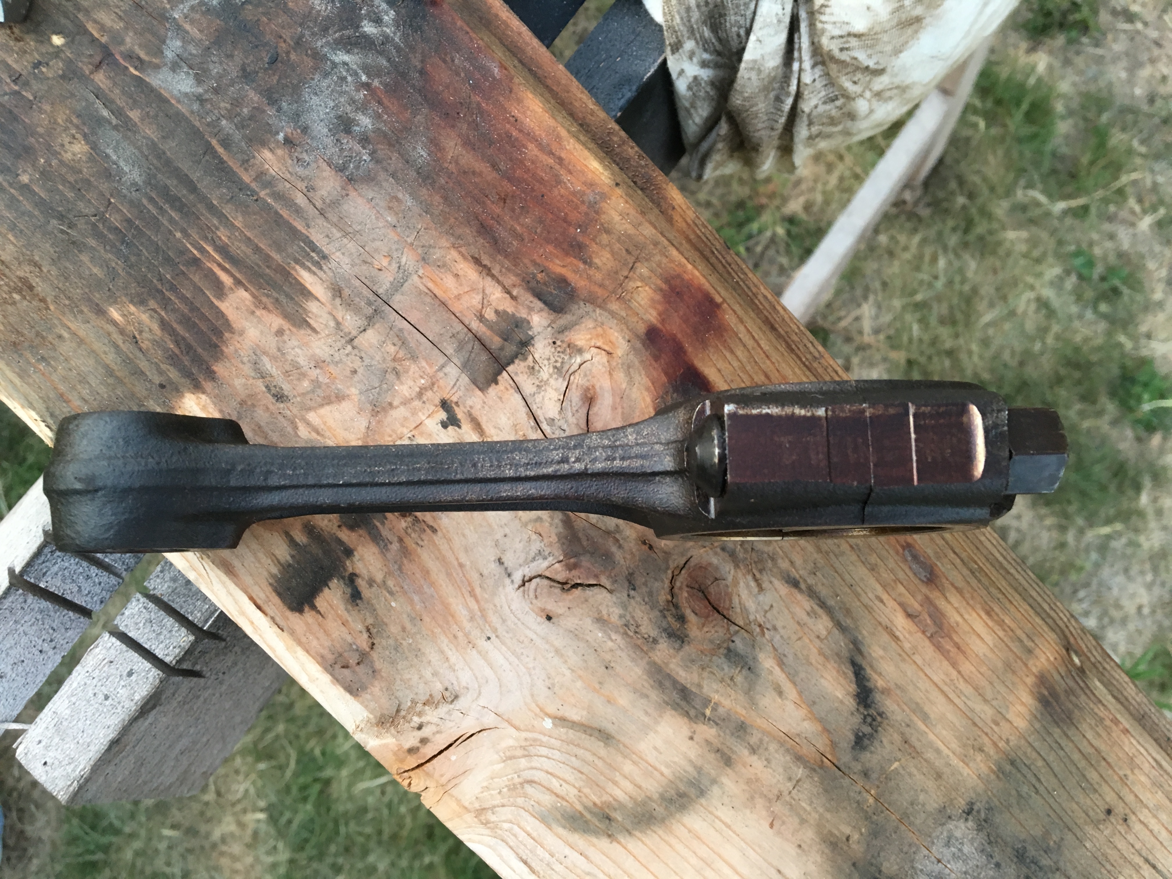

Maintenant que les bielles sont sorties, reste à les renforcer et les polir.
Je n’ai jamais fait ça, mais comme j’aime bien pousser loin les choses, bah je vais tenter le truc.
Alors voilà. Renforcer des bielles origines c’est avant tout leur retirer le grain de fonderie qui les recouvre. Chaque grain ou aspérité constitue un point de rupture potentiel !! Donc il faut les retirer. :mrgreen:
Voilà une bielle origine.
Maintenant voilà le début du travail fait ce soir.
Y a encore du taff mais je pense que ça se présente bien :rolleyes:

C’est beau B) mais l’essentiel est l’equilibre entre les 4 :ok:

J'avais commencé à le faire sur mon moteur de réserve, j'avais été étonné des différences de poids sur les pièces d'origine :blink:

Justement j'me disais....le Teelck....ça fait un moment qu'il nous a pas poli miroir un truc....du coup 4 bielles qui passent et hop c'est réparti ! :lol: :lol: :lol:
Superbe comme d'hab !

C’est beau oui, mais est ce que ce sera efficace ??? :ph34r:
L'équilibrage viendra ensuite bien sûr. :ok:
Mais si je veux que ce moulin prenne plus de 8500trs, je dois faire en sorte que chaque morceau en mouvement soit au top. B)
Il faut savoir qu’il y a deux façon d'équilibrer une bielle. Ou du moins l'équilibrage n’a pas besoin d'être fait de la même façon suivant qu’il s’agisse d’un moteur en ligne ou en V voir même à plat.
En ligne 4 bielles au poid suffisent.Elles travaillent presque verticalement. ;)
En V et à plat il faut équilibré les têtes et les pieds. La position de la bielle fait qu’un déséquilibre entre la tête et le pied déplace son centre de gravité et crée un balourd. En dehors du fait d’avoir une patate comme moulin, c’est la jupe du piston qui risque de trinquer et la chemise en prime. C’est aussi valable mais en moindre proportion sur un petit en ligne à course longue comme le 1360. C'est du à un plus grand diamètre de rotation du vilo qui fait prendre plus d’angle à la bielle.
Moi j’ai le temps alors je ferais sûrement un équilibrage complet. :mrgreen:

Lilive a écrit :J'avais commencé à le faire sur mon moteur de réserve, j'avais été étonné des différences de poids sur les pièces d'origine :blink:
Moi je n’ai pas trop encore. Un peu moins de 3 grammes entre la plus légère et la plus lourde.
Mais plus de 5 grammes sur les pistons !!! :blink:
