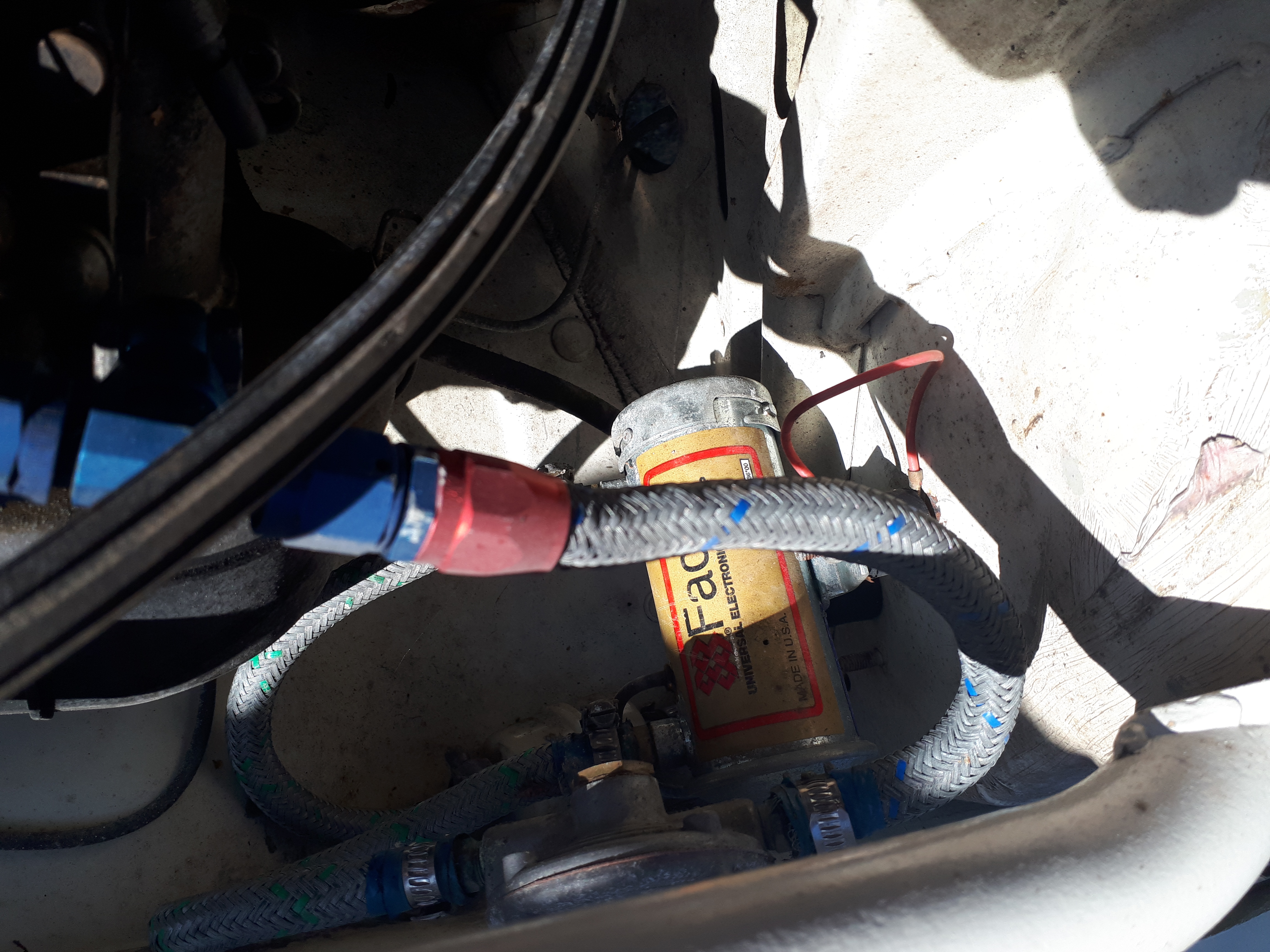

J'ai acheter l'auto comme ça moi donc je ne pourrais pas te donner beaucoup de détails hormis son emplacement :)
Mais bon de ce que j'ai lu le placement optimal est au plus proche du réservoir donc le miens n'est pas le meilleur choix !

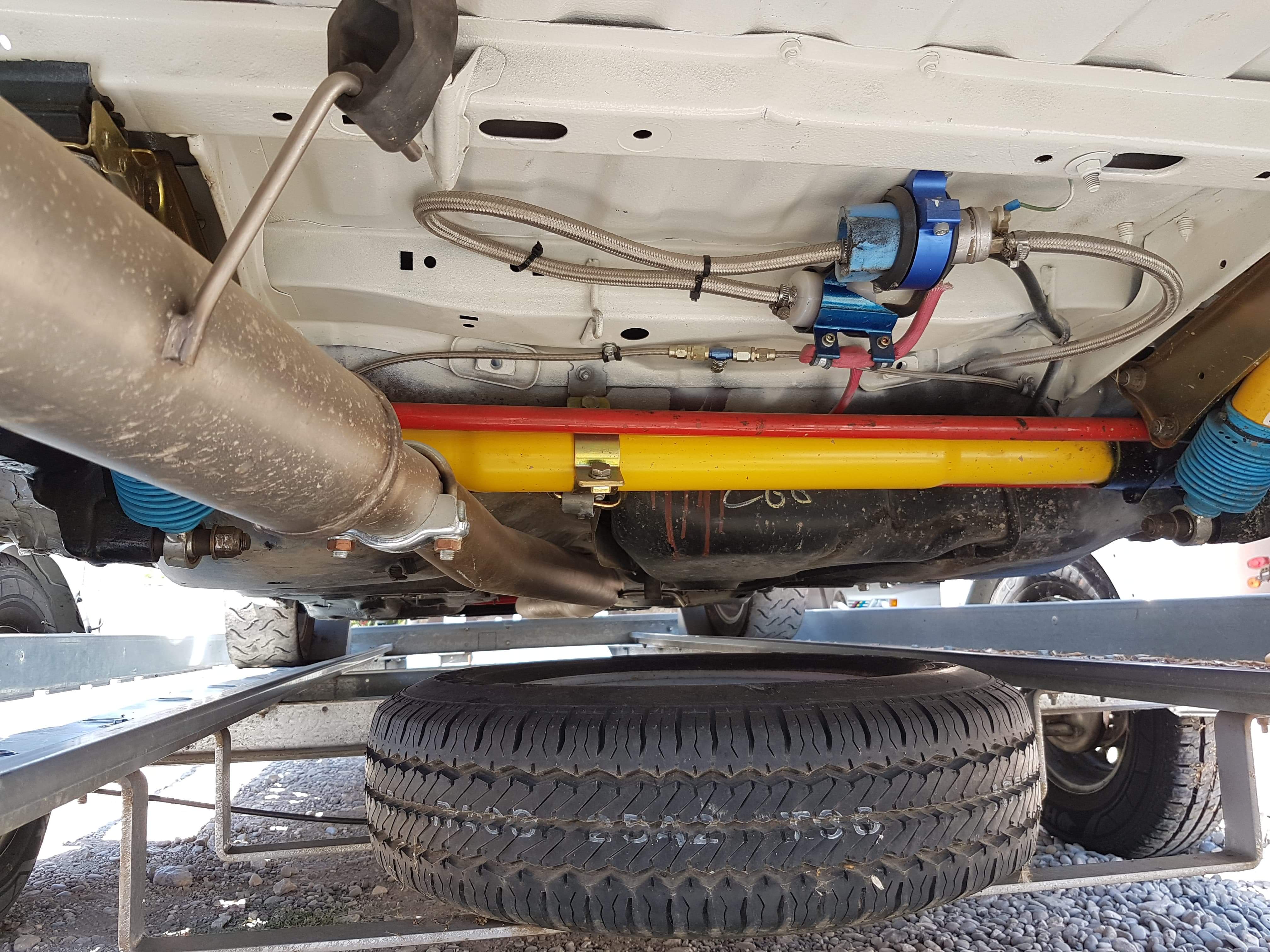

DimitriHumbert a écrit :C'est pas faux :lol: quelqu'un en a déjà placer une en dessous pour voir l'emplacement ? Et pour le branchement vaut mieux un plus après contact ou mettre un interrupteur ?
Voici la mienne ;)
Pour le branchement: un relais, un interrupteur (alimenté en +après contact), un Filter King, retour au réservoir supprimé et roule :ok:
