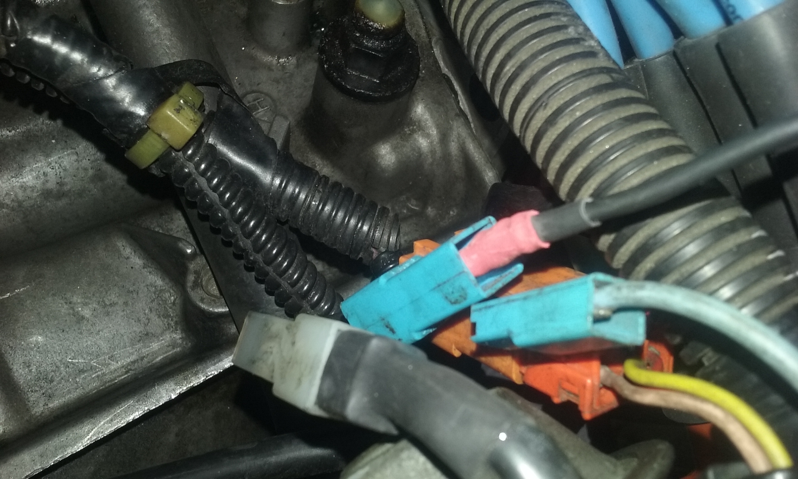

Joint spi d'aac qui a laché en début de semaine,coupé en 2 :angry: donc il a fallu le changer,retomber la distribution et recaller <_< là c'est bon avec un joint d'origine peugeot que j'avais de coté :ok: réglage d'allumage cet aprem et prises de compressions,15,5 bars et meme 16 sur le 3 ,j'ai pareil sur les 4 ou presque :mellow: :blink: le moteur a la santé,ca se sent,j'ai la carburation à affiner,j'attends aussi mes bougies et ma 300v commandés chez ARS il y a 17 jours <_<
interupteur pour démarrer depuis le compartiment moteur
