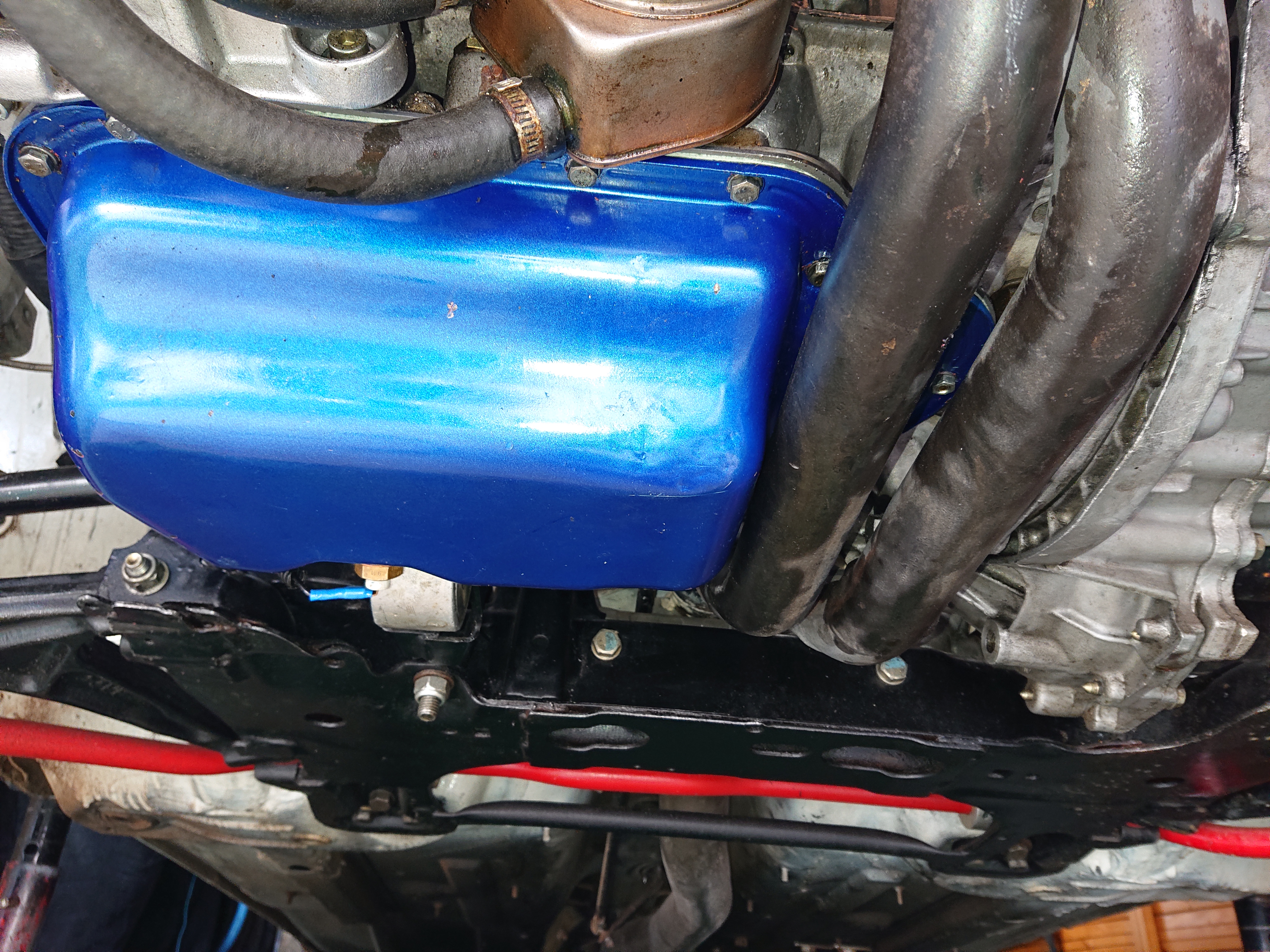

Ce matin, remontage de la pompe à huile, du cloisonnement, du carter, du bitube:
Après avoir fait le plein d'huile et avoir amorcé le circuit d'huile sans les bougies de façon à ne pas mettre la contrainte de compression sur les coussinets tout neufs, je fais enfin le 1er démarrage (sans accélérer au début pour ne pas le brusquer !
[bbvideo=560,315]https://youtu.be/lXVWj_51l3s[/bbvideo]
Tout va bien, quasi 5 bars de pression au ralenti à froid !
... Soulagé !
