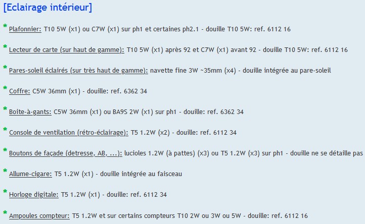

Je ne retrouve plus la référence des ampoules de combiné plus fortes que certains montent sur leurs Ralloches.

moi aussi je cherche éventuellement des ampoules à leds en remplacement des mienne sur ma racing j'avais regardé un peu chez ledcar à rétromobile à Paris , mais en fait, le mieux serai d'apporter son porte ampoule bas le jours ou ils sont à nouveau au stand ou à Lyon par ex et les demander.

J'ai déjà vu un mec qui avait modernisé son éclairage sur une caisse des années 90 (c'était une 993 de mémoire), en fait au delà de l'ampoule plus forte, comme le dit Olivier, c'est surtout un passage en LED qui est efficace ! ça doit se trouver ça, sur eBay y'a pas ce genre de chose ? Des correspondance ampoule / LED en plug&play (une "ampoule LED" doit contenir la résistance qui va bien pour la chute de tension).

Ça fait un bail que ça existe les led plug&play ; j'avais commandé en france il y a 4 ans. (pas testé compteur car pas de problème de visibilité
Y en a une qui m'a lâché donc pas éternel.
Ampoule compteur origine: T5 1.2W
