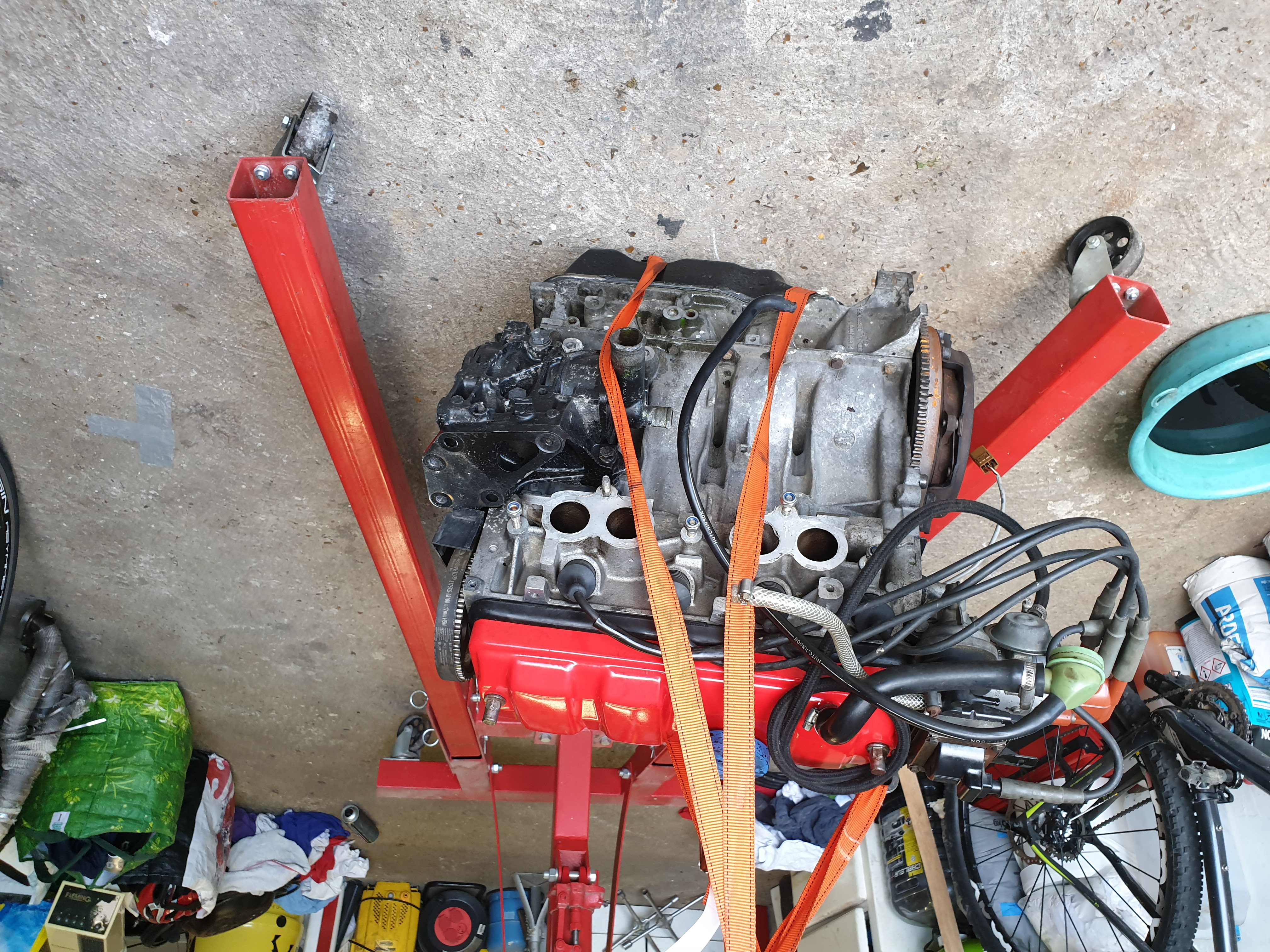

J'ai essayé de mettre la chèvre au dessus du moteur.
Rien n'y fait, la photo reste à l'envers!!! :lol:
