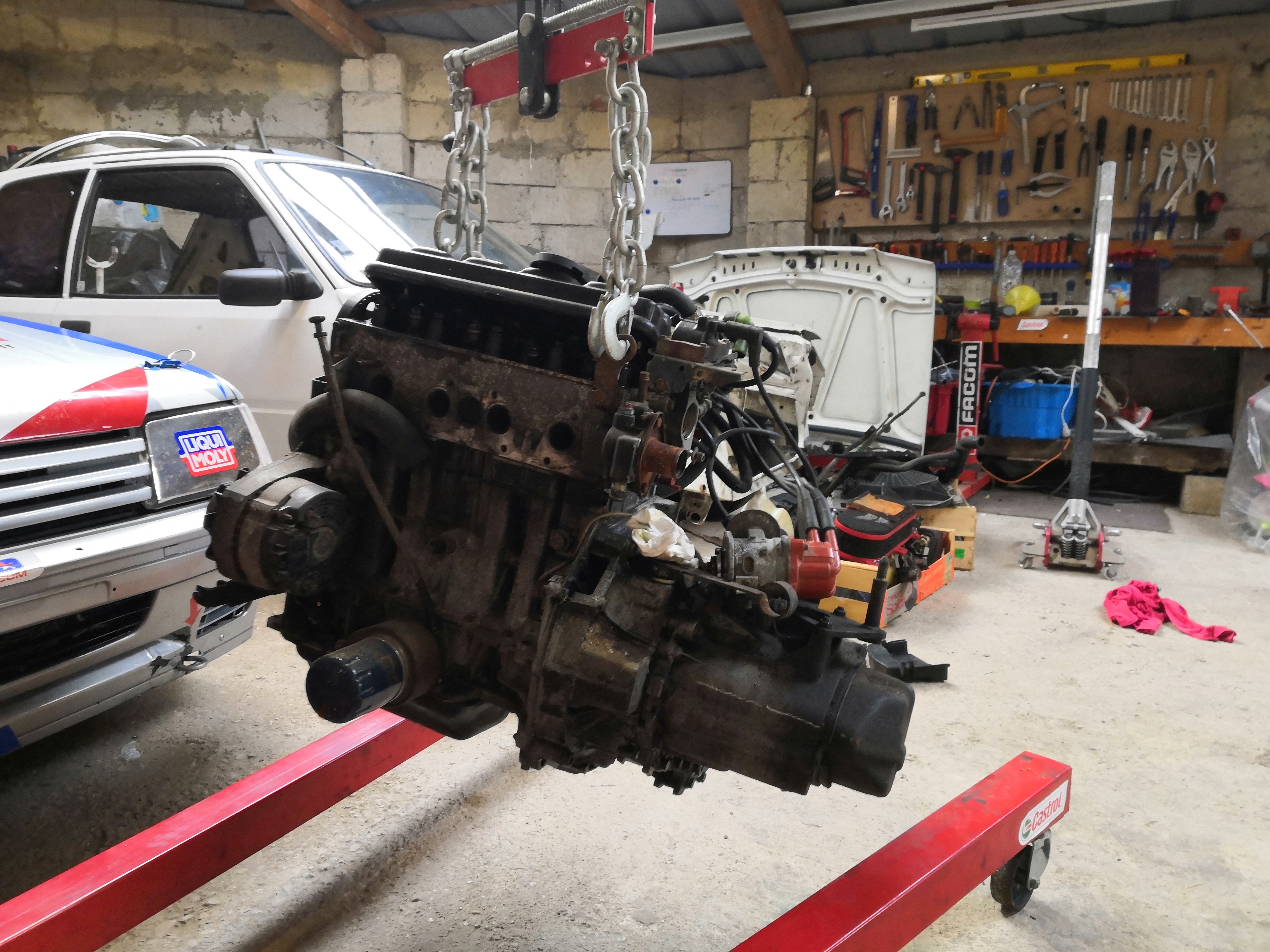

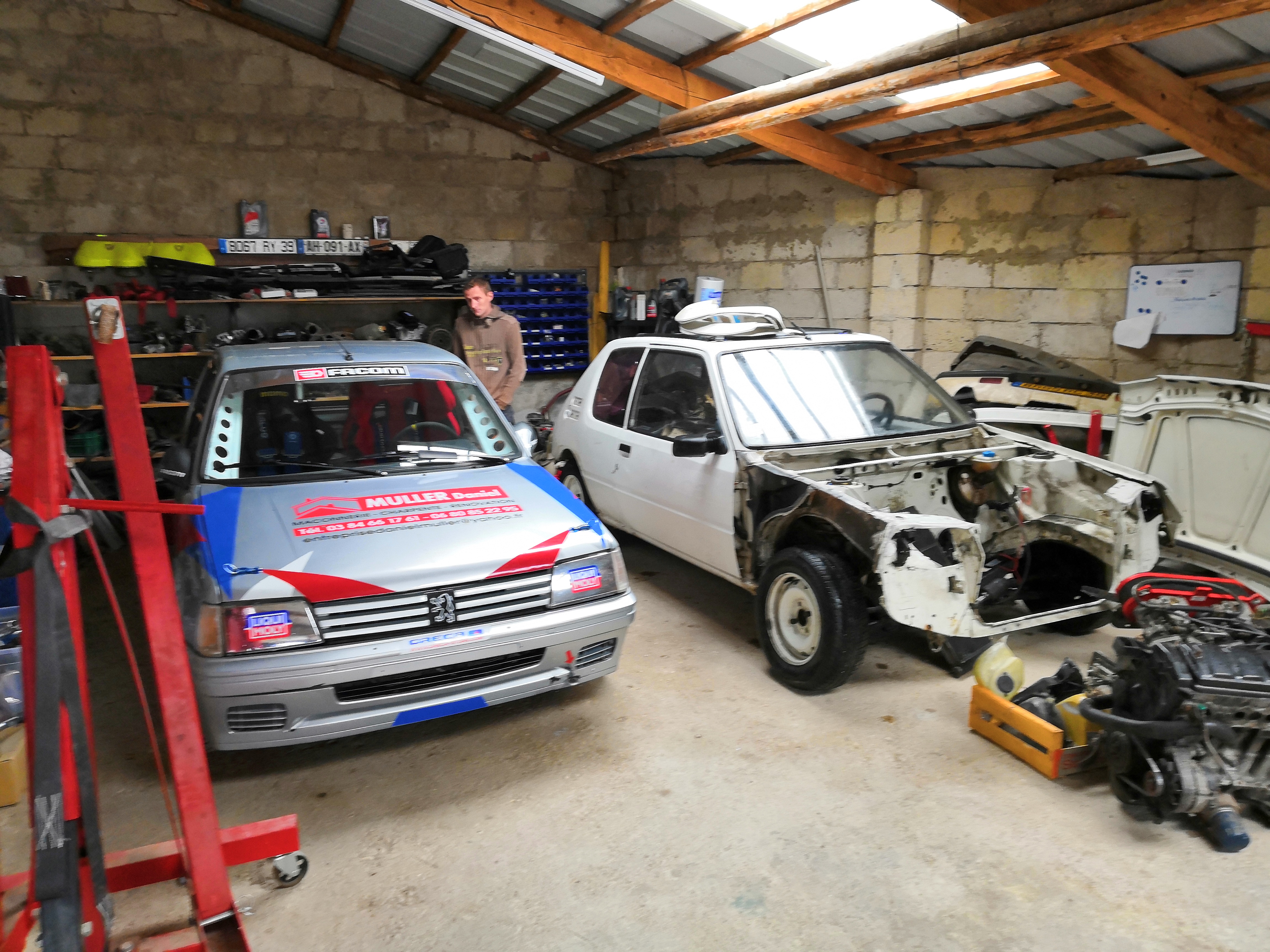

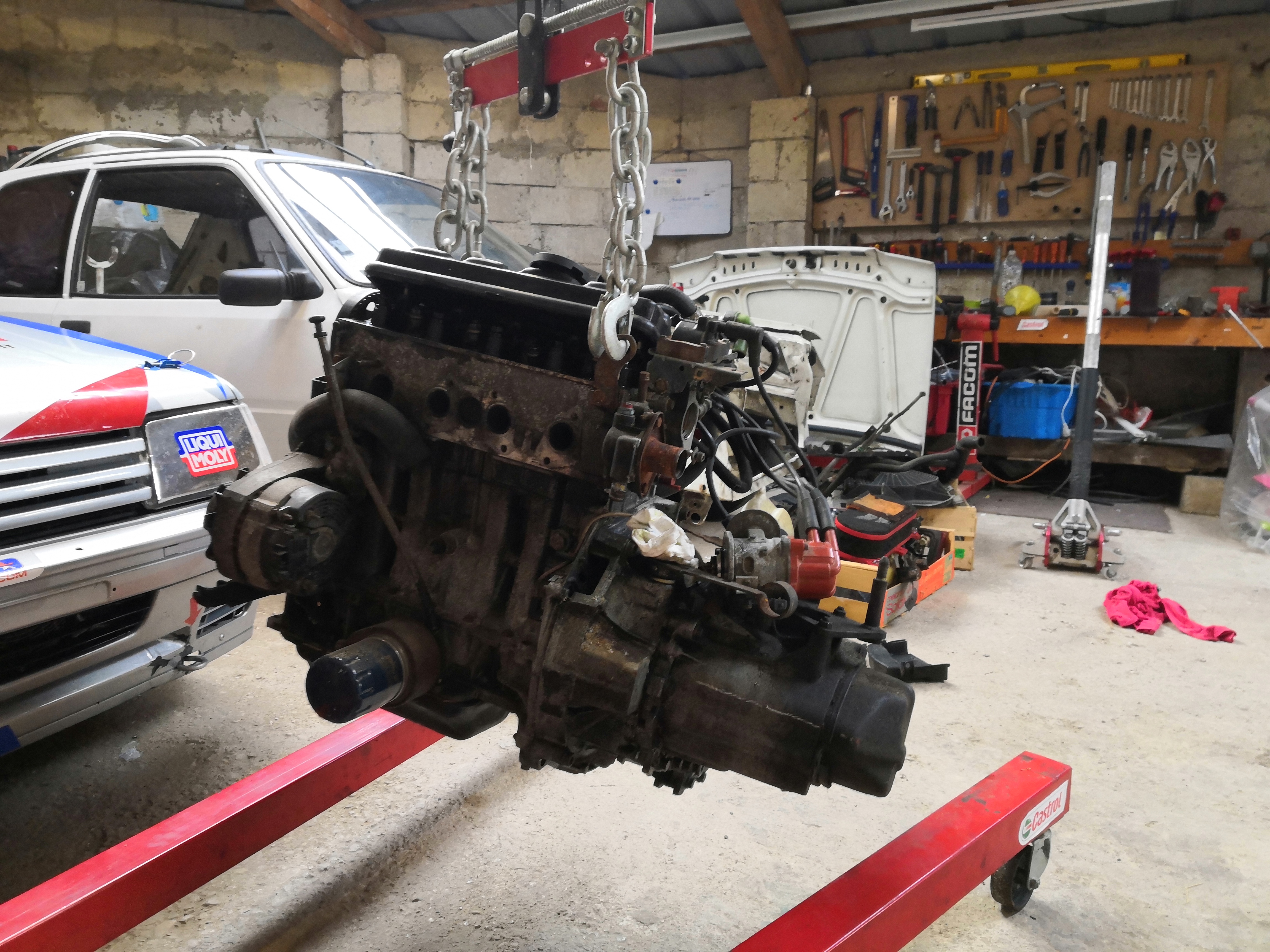

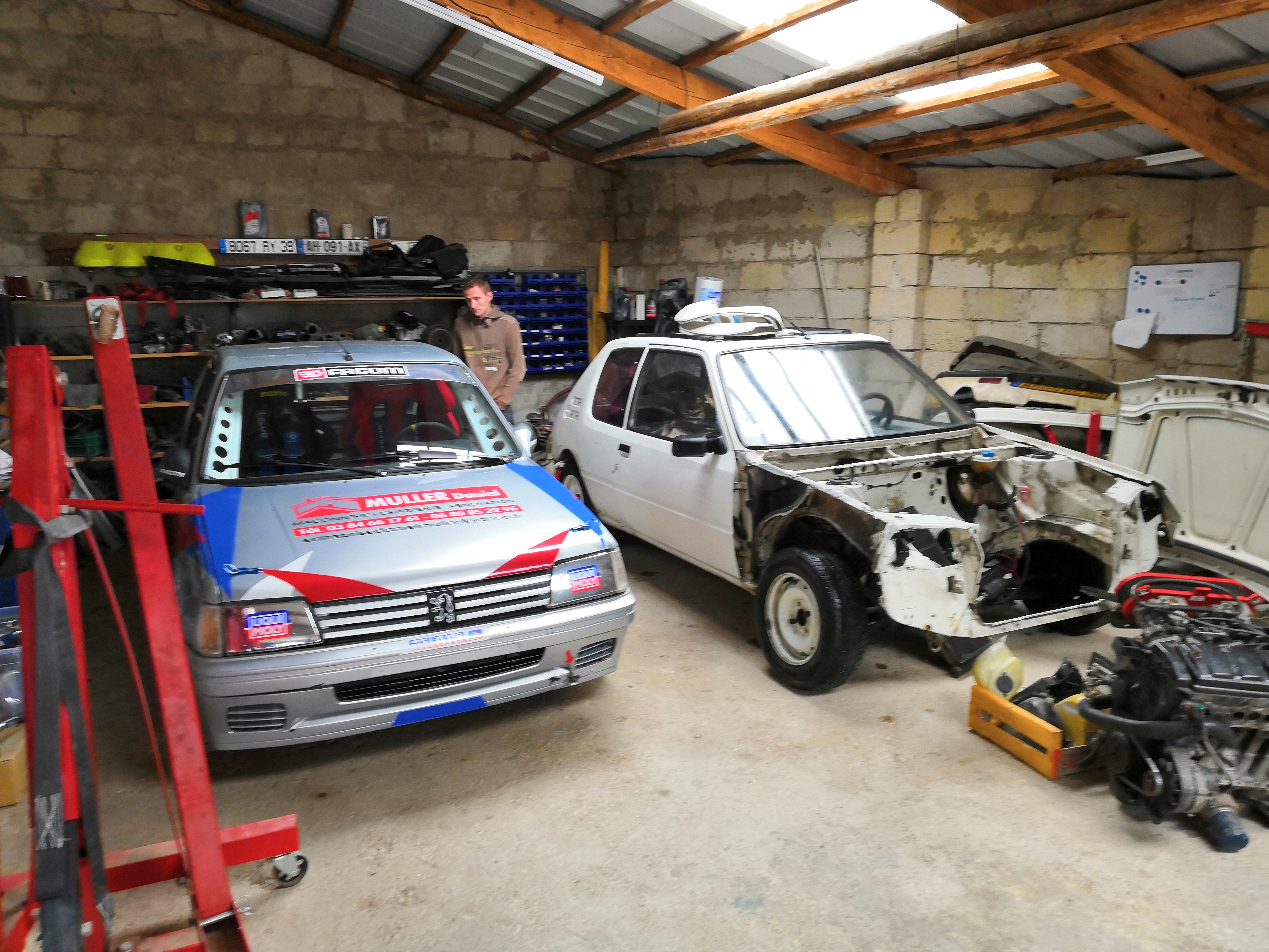

Ça y est !!! Elle est dans mon garage. Prochaine étape :rangement et etat des lieux des pièces. Première deconvenue :le bas moteur est un k1g
Il va falloir le mettre en pièces pour voir pourquoi il a été changé.

Ha bah c’est cool, au moins tu as la place de bosse tranquille !!!
Et de place pour ranger et stocker.

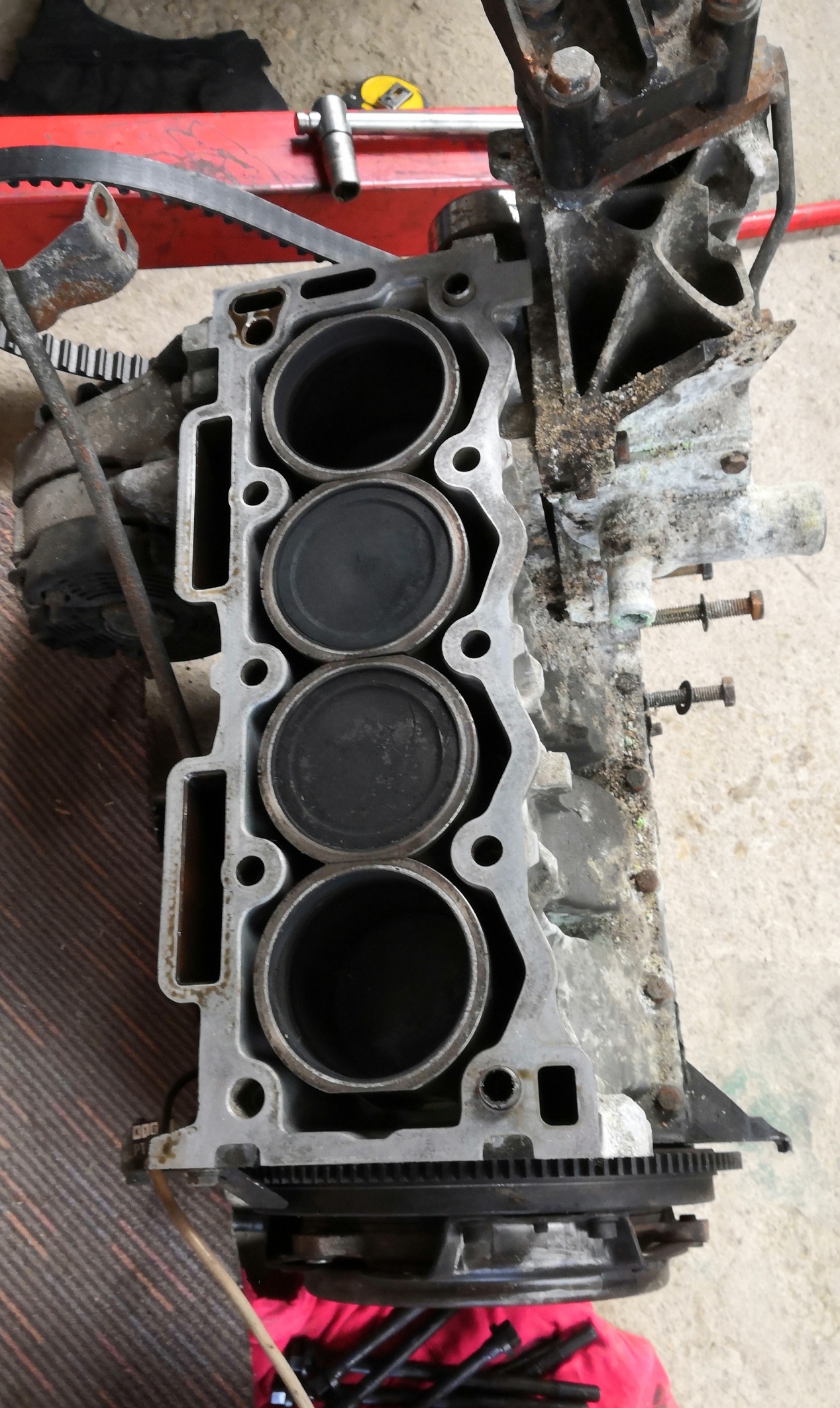

Premières constatations :bloc de tu3a, allumeur de tu3s, elle a 200000kms et elle est d'août 1990 et non pas septembre 91.
Petite question: l'AAC à le repére "2" en bout, est-ce que c'est celui d'origine ?

Oui!greg a écrit : Petite question: l'AAC à le repére "2" en bout, est-ce que c'est celui d'origine ?

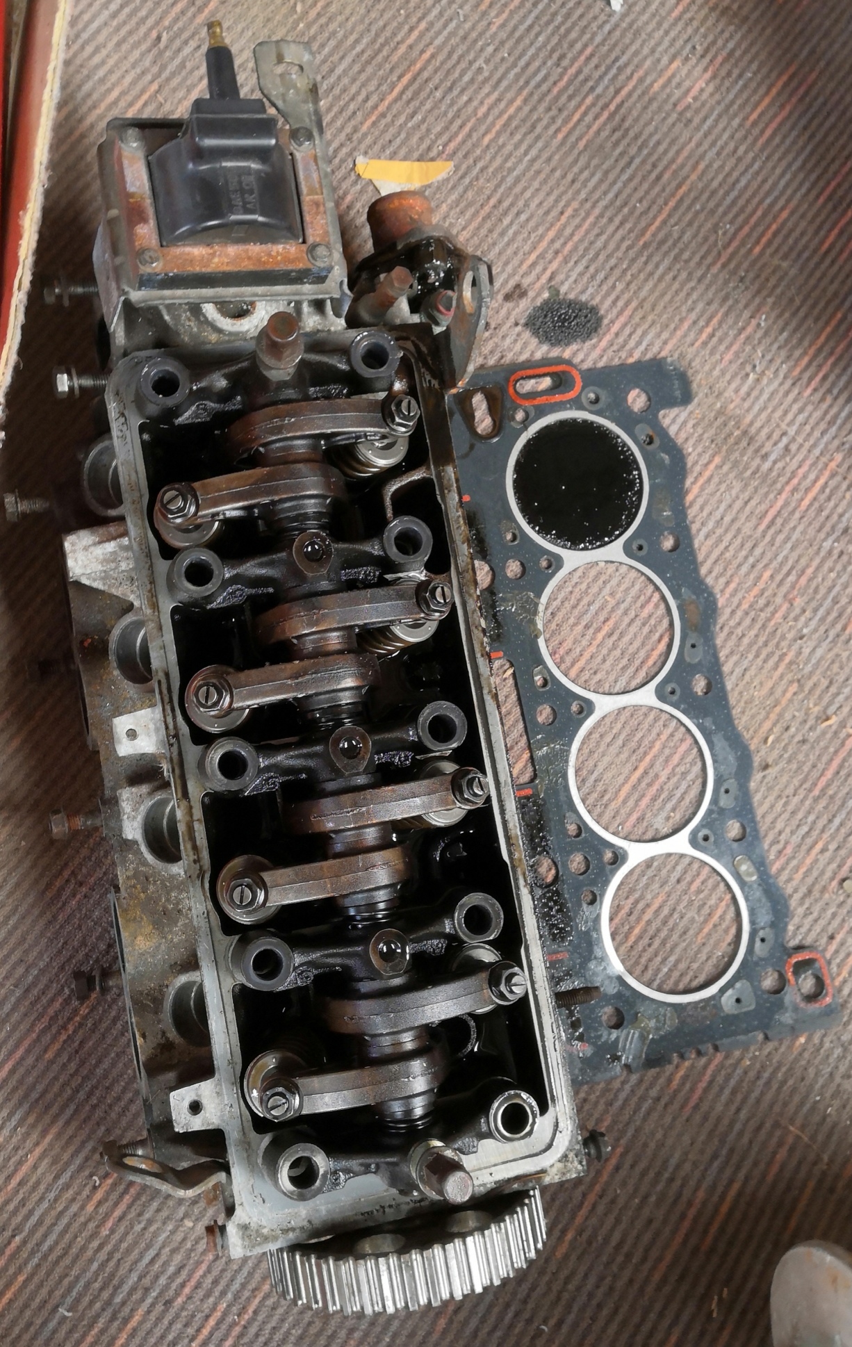

C'est déculassé. Tout semble en bonne état. Je penses qu'un des anciens proprios à eu un soucis avec le bas moteur et à trouver que celui là où pensais que ça changerait rien. Et ensuite il s'est aperçu que ça tirait rien et l'a laissé au fond d'une grange. En tout cas avec ce bas moteur et cet allumeur ça devait être un veau. L'embrayage à l'air très bon.
Sinon il y avait un devil dessus, bon OK il est très moche.
Prochaine étape nettoyer tout ça et commander les pièces pour refaire le moteur.
Il faut aussi que je range toutes les pièces.

Depuis hier j'avais un doute sur la caisse et sur le fait d'avoir un essui glace arrière et ce fameux toit ouvrant. Et c'est vrai que les soudures du support moteur ne sont pas belles mais la découpe des ailes arrières est bien d'origine. Je me suis donc mis ce matin à la recherche d'un élément qui puisse me dire si il s'agissait d'une caisse de rallye ou pas.
Et j'ai trouvé. En enlevant la garniture intérieur des ailes arrière j'ai trouvé les rivets qui servent à maintenir les baguettes sur une gti...
Maintenant que faire ? Chercher une caisse de rallye en bon état, ça me paraît compliqué voir impossible. Acheter une caisse de rallye avec arceau, bof. Acheté une 205 de base moteur TU. Ça me paraît être ma meilleure solution. Qu'en pensez vous ?

Désolé de lire ça même si avec un toit ouvrant Peugeot usine, c’etait Presque couru d’avance que ce soit une gti ou toute autre.
Maintenant tu as plusieurs possibilités.
Soi tu te trouves une caisse de rallye et cela valorisera le capital que tu vas investir pour cette restau.
Soi tu optes pour une caisse de Juju 3 portes pour obtenir une auto presque semblable à une rallye.
Soi tu gardes cette caisse en toute connaissance de cause puisque saine visiblement !!!
Voilà Greg, tu es seul maitre de ce choix.

Oui ca doit bien etre une gti,on voit sur la photo le support de vase d'expansion pour moteur xu dans le compartiment moteur
Trouver une caisse de 205 "tu" ne sera pas mieux,tu auras aussi pas mal de différences pour adapter,les passages de roues arrière notament . Une caisse de rallye arceauté à voir suivant état, sera un meilleur choix si tu en trouves une

Si il n'y avait pas l'histoire du toit ouvrant je reparerais celle là sans hésitation. A moins de changer également le pavillon. Mais ça restera une caisse de Gti.
Je crois que je vais laisser le problème de la caisse pour le moment et me concentrer sur le reste:trains, moteur, boîte, intérieur... Etc
